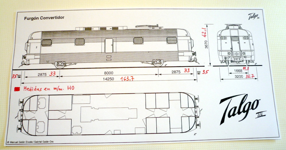

Hace un tiempo, Maquetrén publicó unos separables sobre la historia del Talgo. De allí he sacado éste plano y te he puesto en rojo las medidas en HO. Las que más te interesan son:
La longitud total.
La distancia entre ejes.
Las otras medidas, más o menos, ya te vienen dadas por los propios furgones.
Para dar los cortes, cualquier sistema que domines es válido.

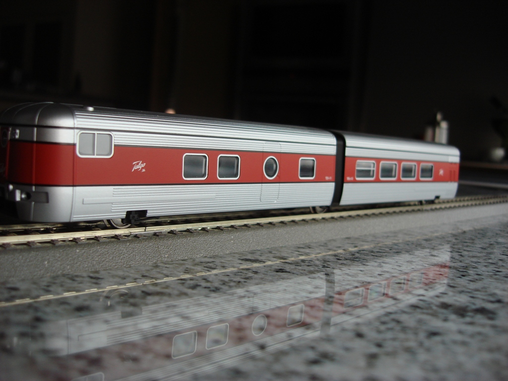

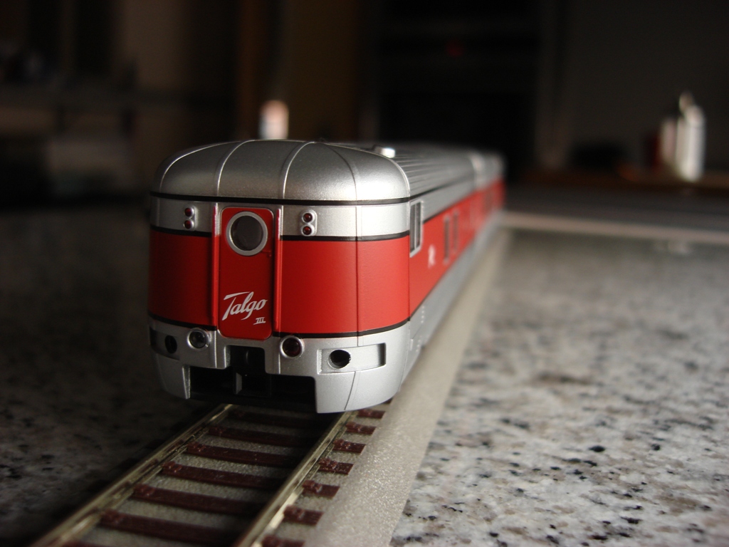

Yo ya estoy decidido a partir de mis dos coches extremos de electrotren, aunque luego tenga que rehacer los pilotos traseros, no me quedará otra. Estos provienen de los fascículos de altaya, que hice acopio de dos extremos más para este fin. Corresponden a los fascículos 16, 17, 25 y 26, por si alguien se apunta, y tienen un precio de 9,95.
Hay que tapar las ventanillas y puerta solo tiene un coche, con lo que el corte no puede ser centrado, ha de ser en uno de los laterales. Luego rehacer los chasis, o quizá sea lo que primero haga, y poco a poco iremos disimulando el empate.
Os dejo unas fotillos de los dos cohes juntos y del testero.
Yo conozco a Alejandro, nos vimos una vez enla papelería de Juanjo, Ancora 2000. Él iba a recoger unas 319 para transformarlas y estubimos charlando un ratillo.
Ya que te ofreces, yo si que me apunto a hacerte una visita, me gustaría mucho ver tus modelos, tienen que ser increibles. Ahora que se acerca la paga extra es un buen momento, jejejeje. Si quieres, mandame un privado y nos vemos.
Saludos!!!
Los dos chasis juntos, a la espera de ser unidos definitivamente.
Testero para reformar.
