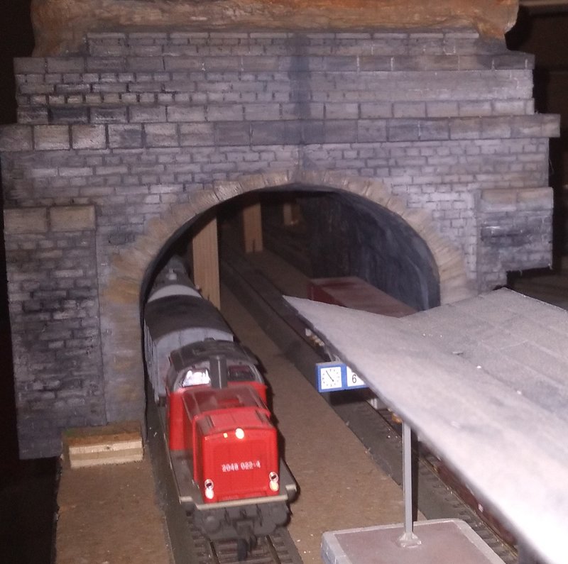

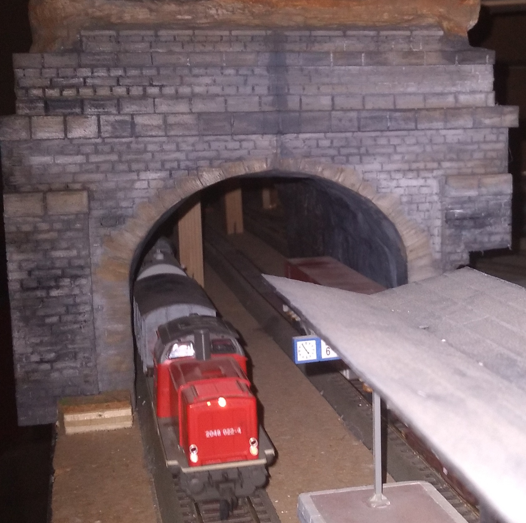

Tuneles y parte rocosa zona Oeste
Esta es una de las pocas partes que empezará a estar casi terminada y se vera reflejada en ella la idea que llevo a la hora de decorar y terminar mi maqueta.
En mi blog os pongo mas fotos e indico el procedimiento de como lo he realizado.
