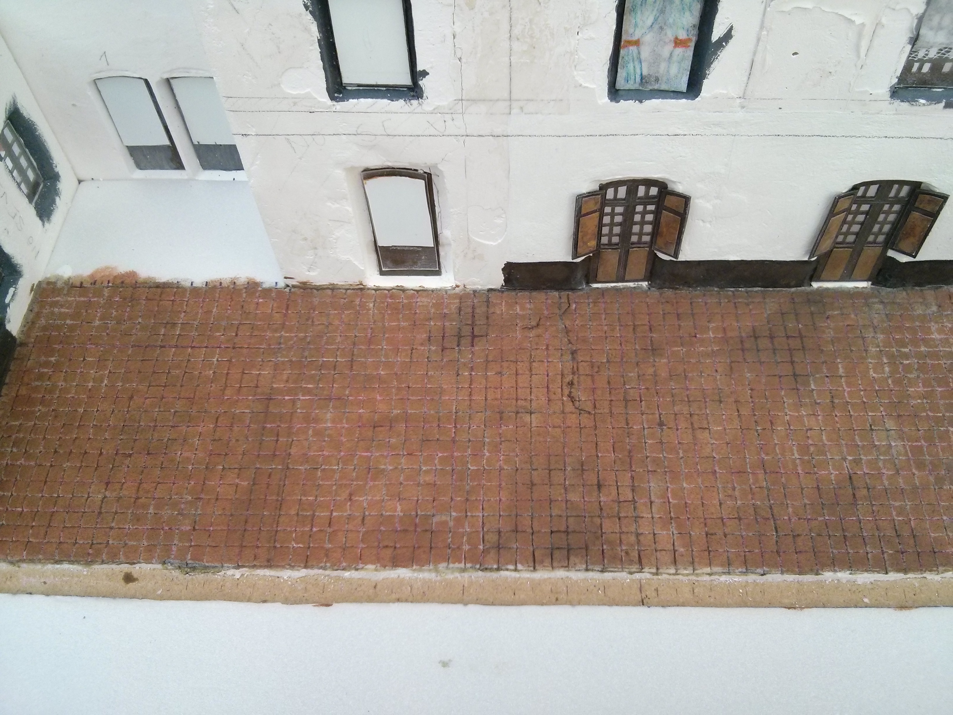

Hola llerita73, para mi también era desconocido, mi primer trabajo con él es el suelo de la estación. Si conoces a J.Manugo, en su blog habla de este material y de sus trabajos con él que son de una grandisima calidad, ahí fue donde conocí este material (intentaré buscar el enlace).

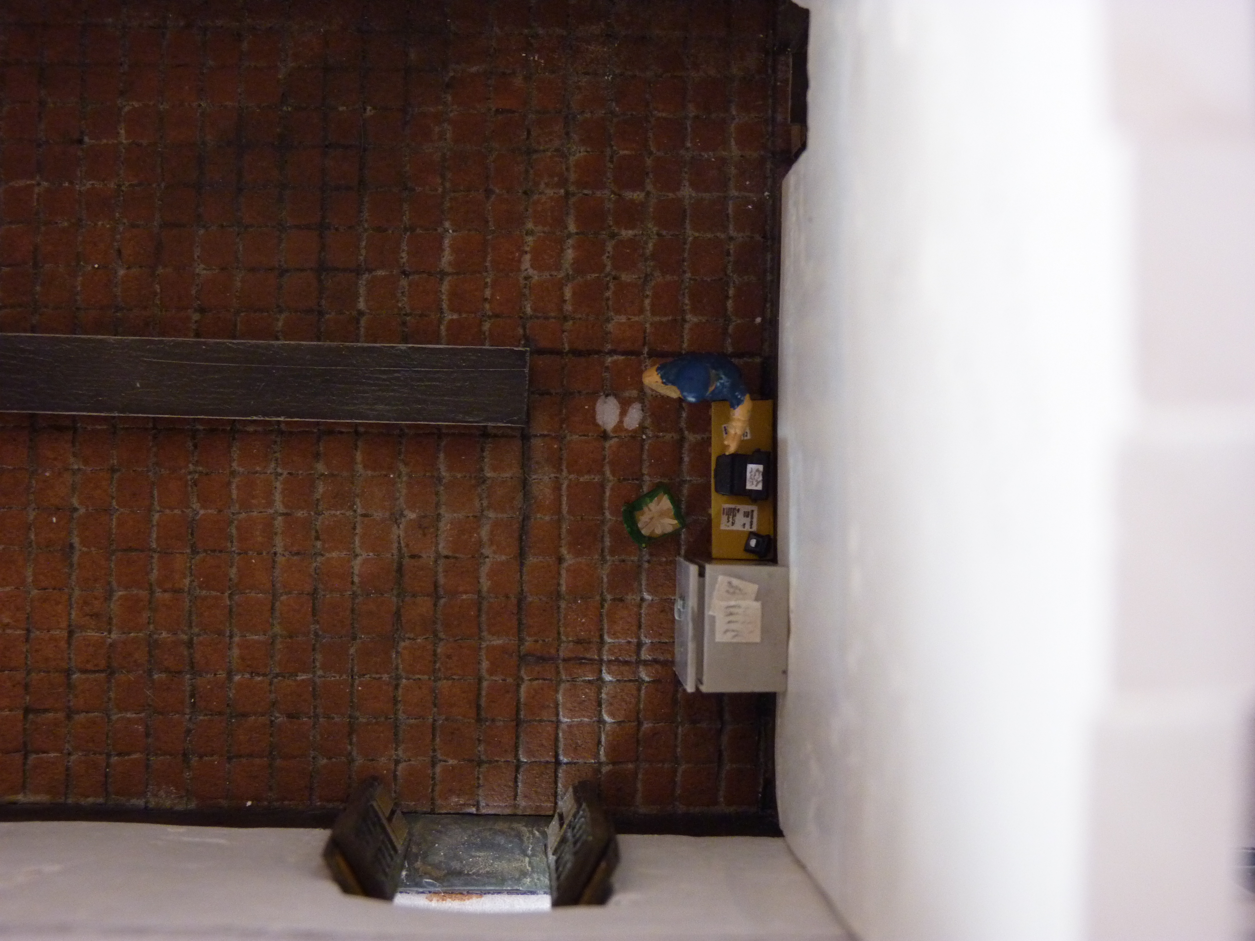

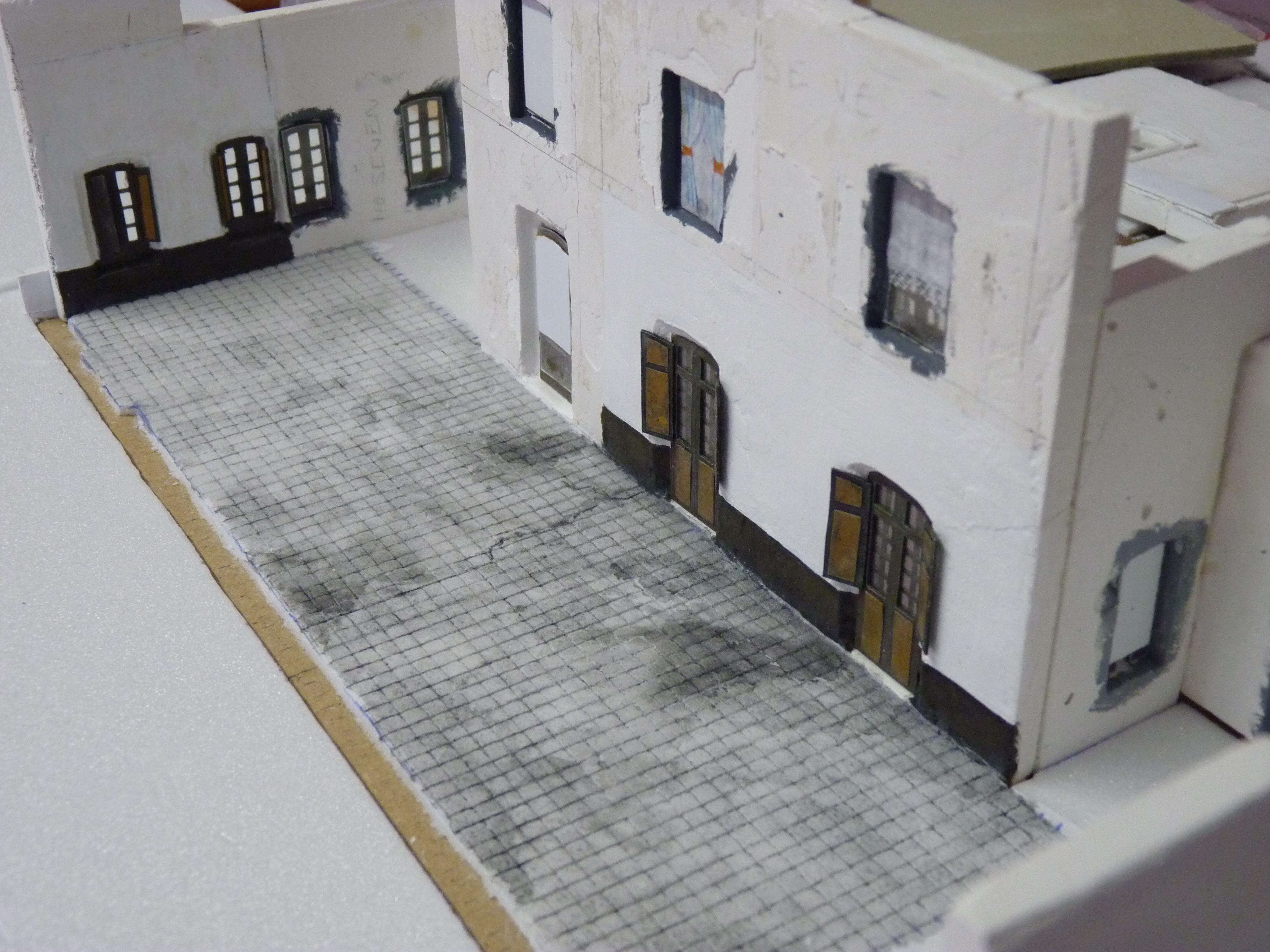

Te comento como hice el suelo:

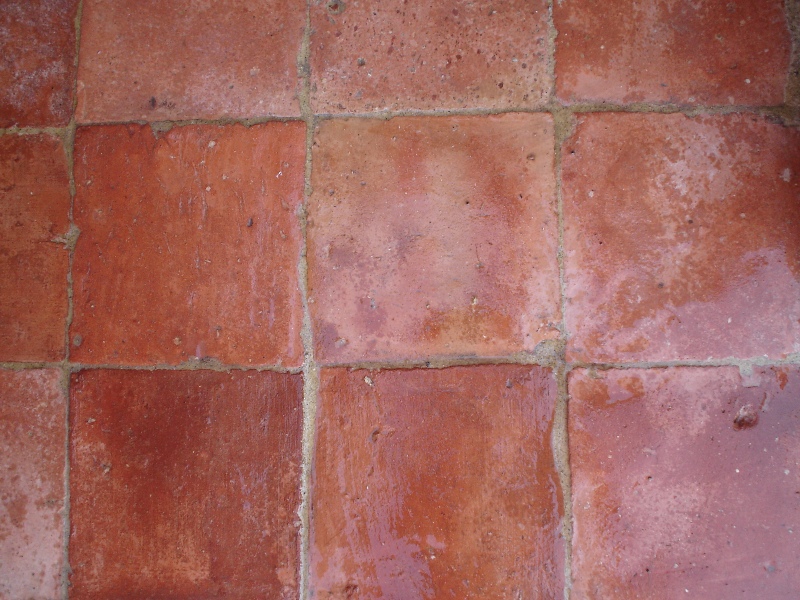

1. Primero pregunté a mis padres (testigos del tiempo y ferroviarios) como eran estos suelos: "De barro rojo".
2. Busqué fotografías que me enseñaran los colores, las texturas, las medidas...
3. Una vez todo esto pasé a escala las baldosas y grabé el Depron con una regla y un punzón no muy afilado.
4. Procedí a darle una aguada en negro. (Una gota de mate negro vallejo acrílico y unas 40 gotas de agua destilada). Lo fui extendiendo con mayor o menor gracia por eso veras en la fotografía diferentes tonalidades, es la misma aguada que se queda en unas zonas de una forma y en otras de otra.
5. Pasados unos días mezclé diferentes colores acrílicos, rojo, marrón, ocre... hasta conseguir el color deseado (no me preguntes como lo conseguí, esas cosas salen solas), con un trapo liado en el dedo iba mojando en la pintura, a continuación retiraba la mayor parte de ella en otro trapo y procedía a dar pasadas encima de las baldosas, así una y otra vez hasta pintar todo el suelo.
6. Pasados unos días procedí a dar un par de aguadas más, una marrón oscuro y otra en ocre claro.
Y CON ESTO ACABÉ EL SUELO.

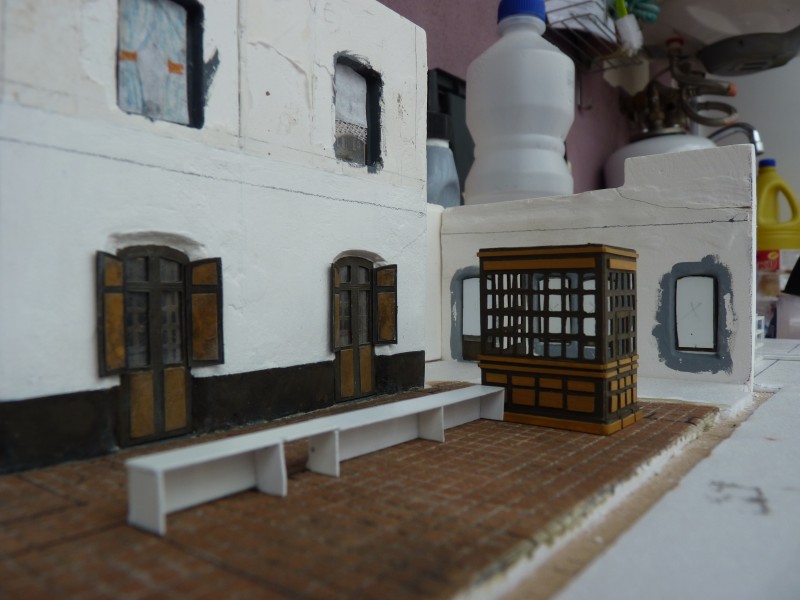

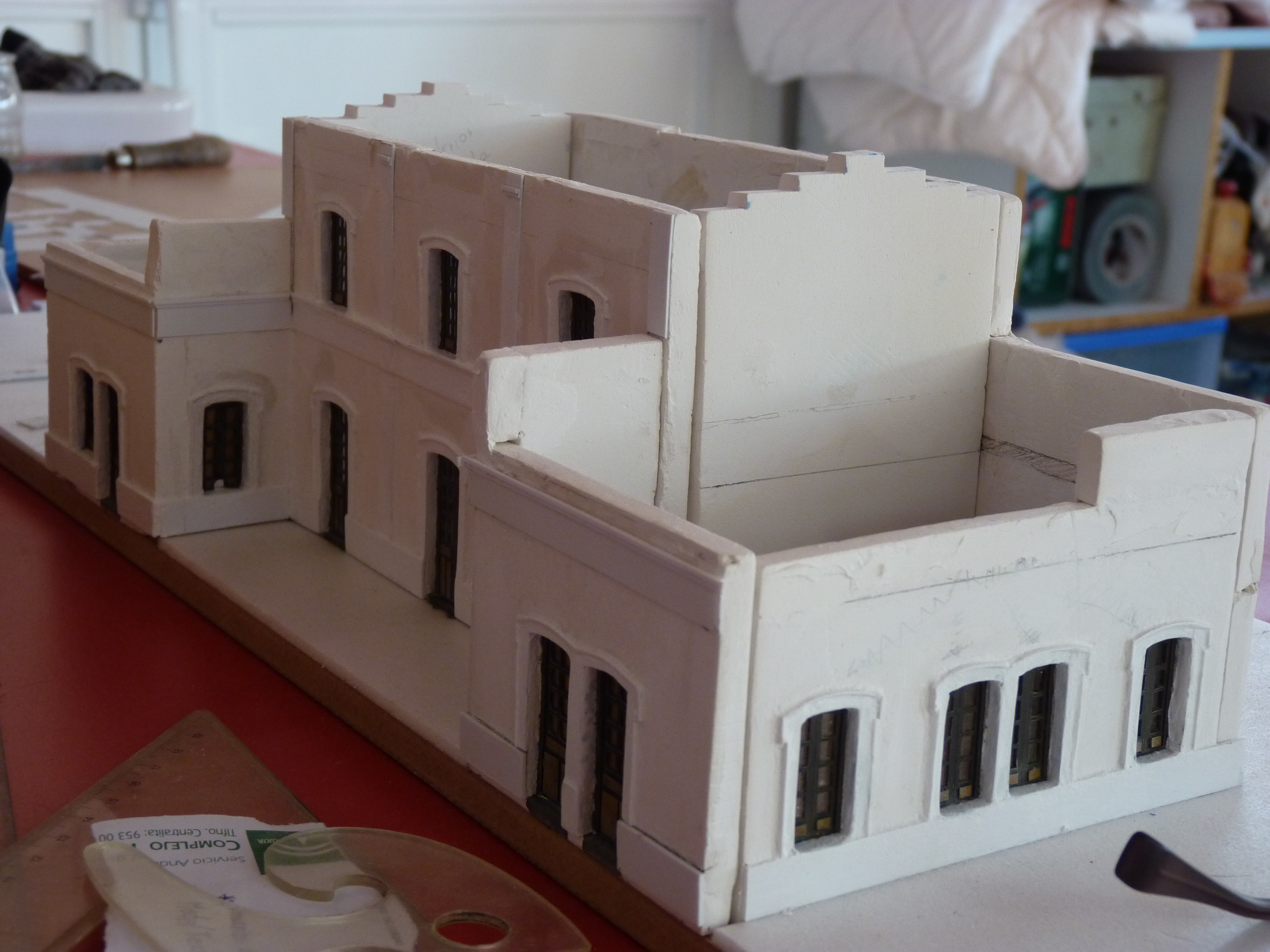

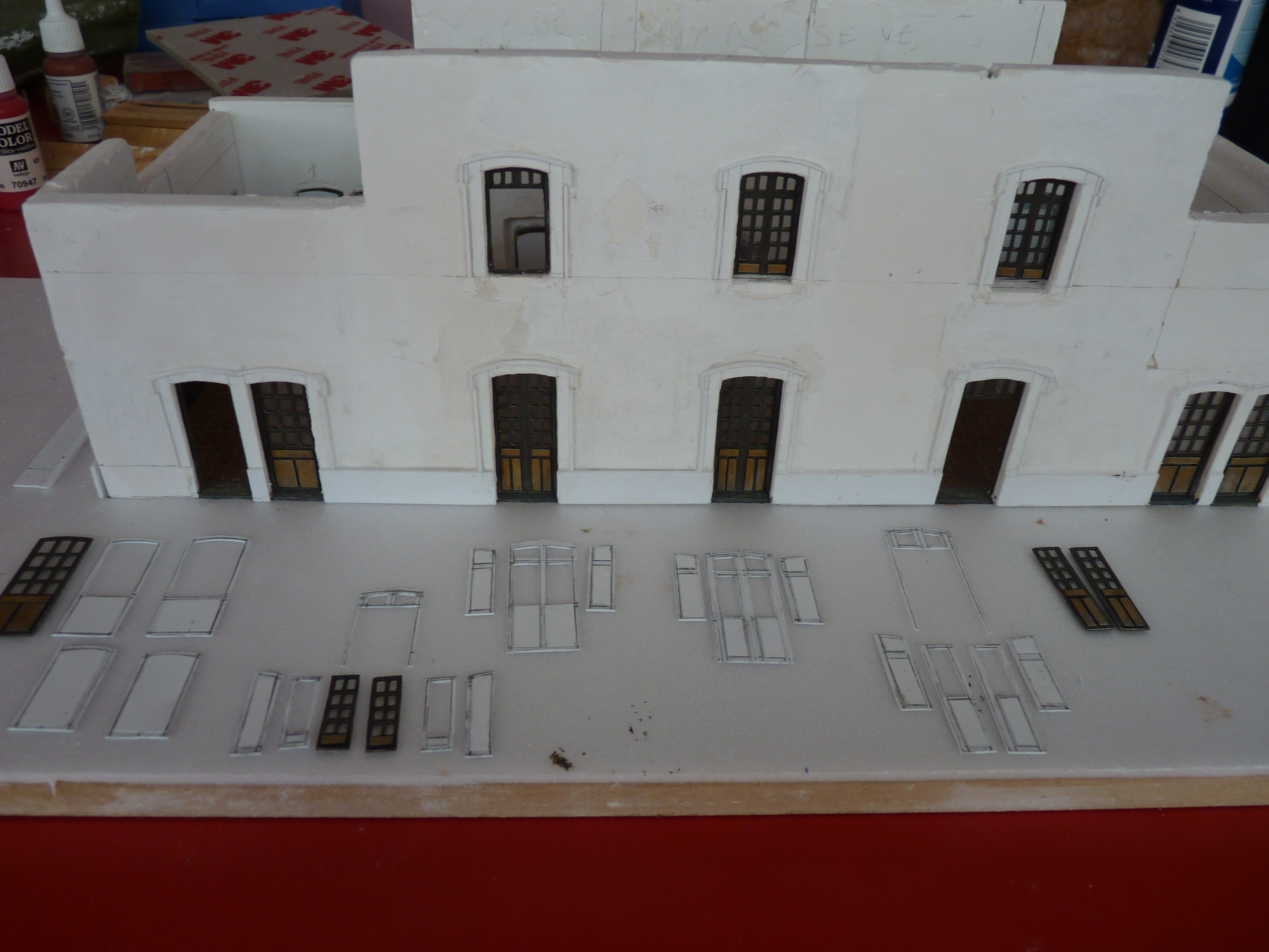

Hola a todos, os pongo el trabajo que he podido realizar esta semana en la estación.
Como veis he podido colocar todas las puertas y ventanas en la fachada (lado vías) así como los marcos de las que permanecerán abiertas. Al final he decidido que una de las habitaciones de la parte de arriba quedará abierta pudiendo poder verse el mobiliario y la habitación por dentro (Cada día lo complico más).
También he preparado todas las piezas de éstas que forman el interior, les he hecho una fotografía para que las podáis ver bien.

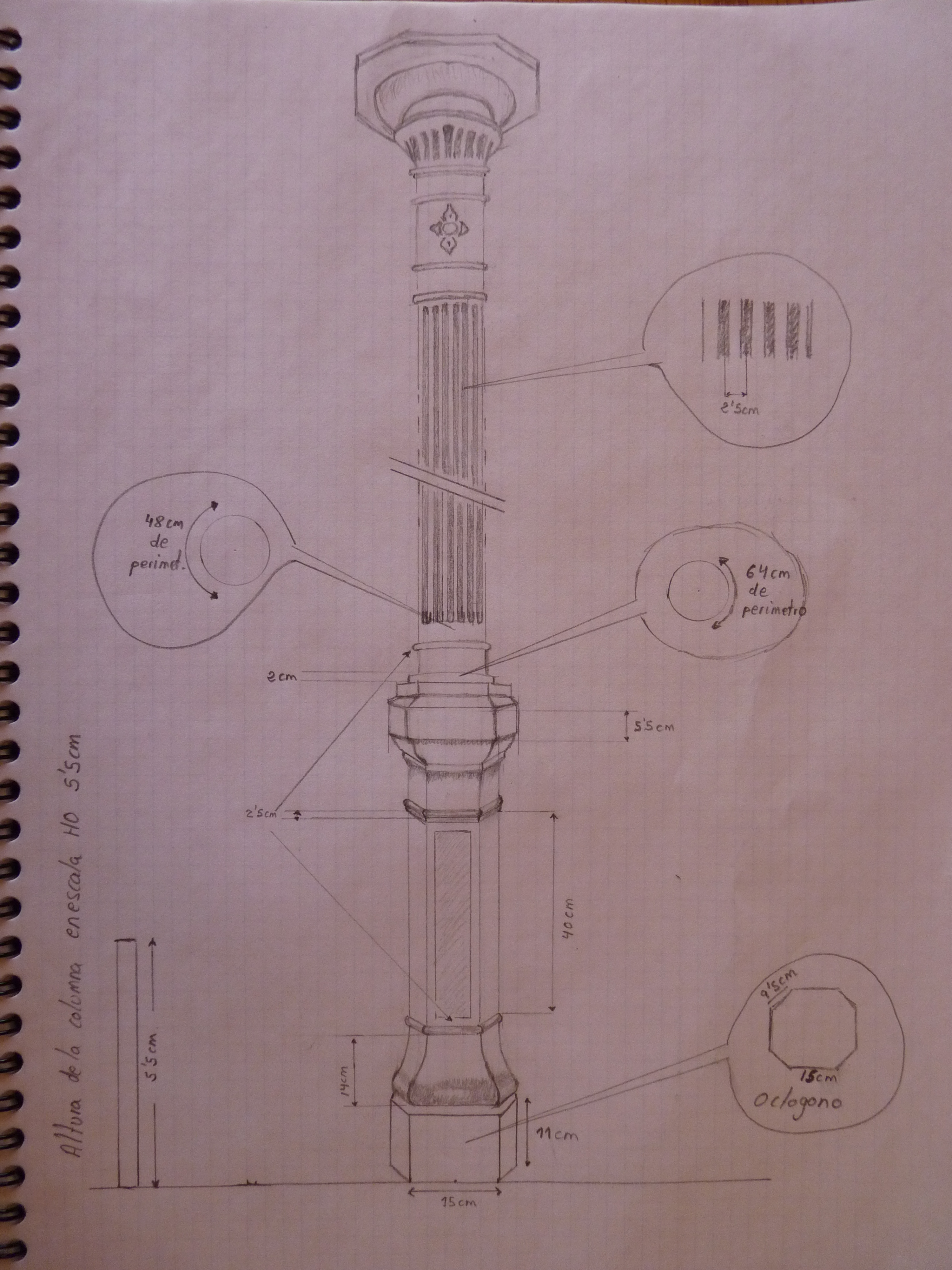

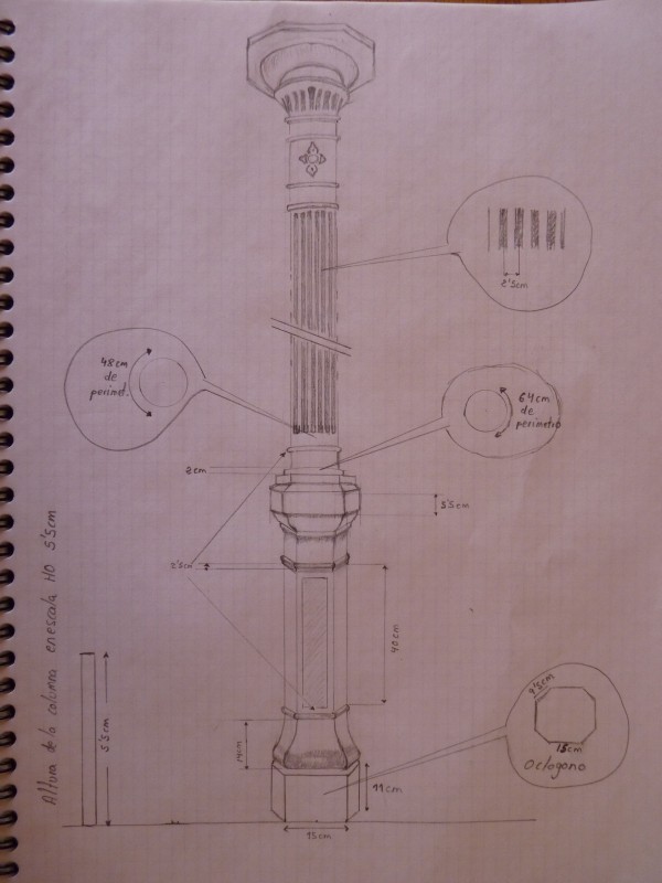

También he adelantado la medición y el dibujo de las columnas de la marquesina, me las harán en resina por un precio muy bueno, artesanalmente era imposible para mi reproducirlas. Os pongo la fotografía del dibujo en la próxima foto.
Mensajes: 449
Ubicación: Martos (Jaén)
Registrado: 08 Dic 2012 10:19
Medidas tomadas de columna real. A los 5,5cm no le hagáis caso.
Este dibujo lo pongo por si os sirve de algo.

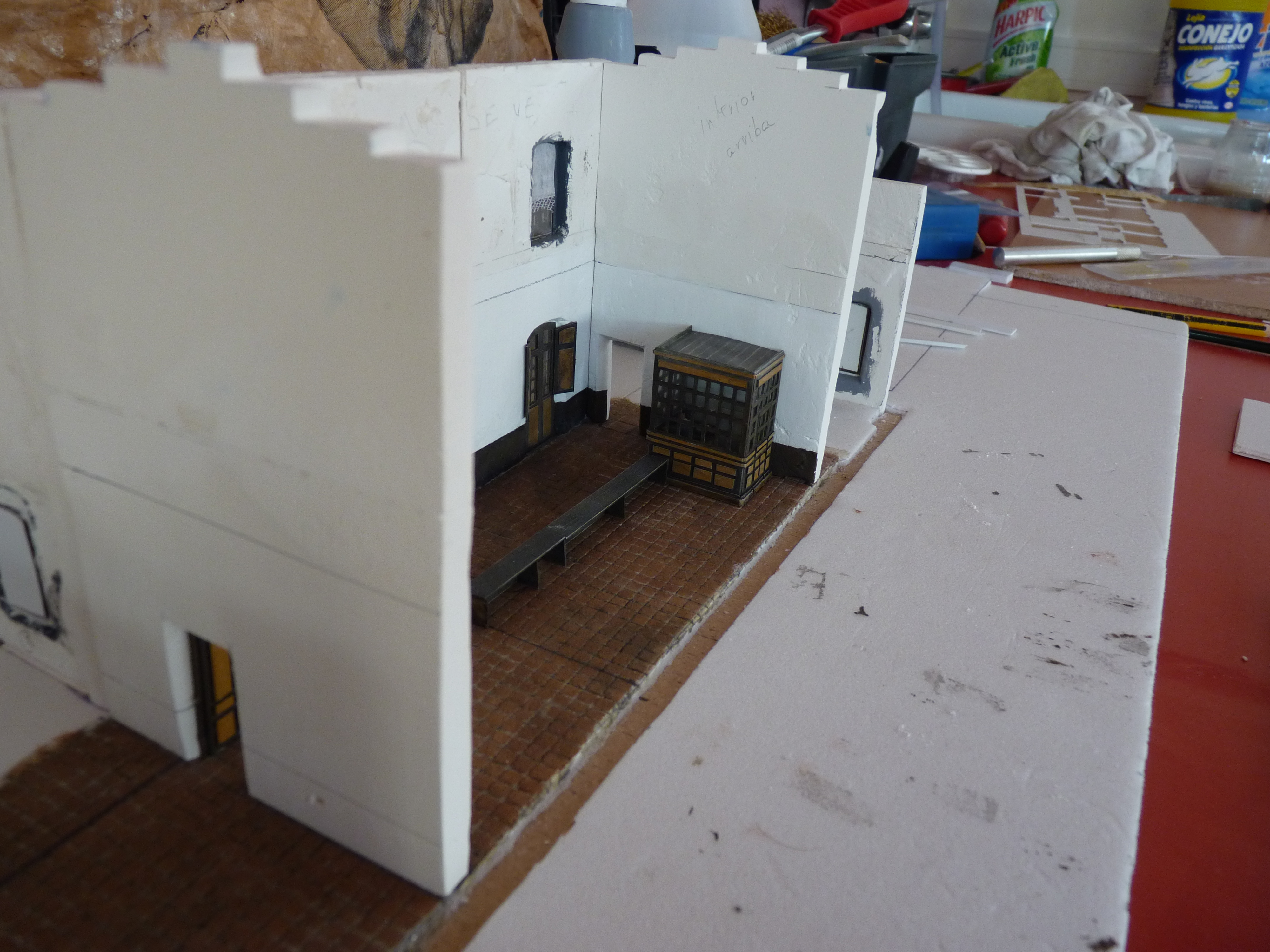

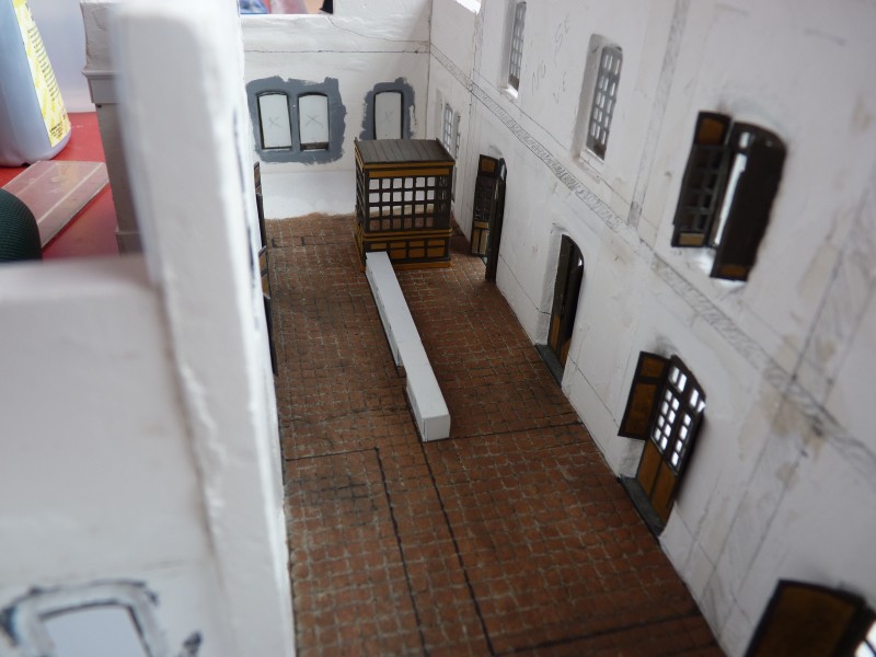

Hola a todos de nuevo después de algunas semanas. Os dejo mis últimos trabajos en la estación.
Como veis he comenzado a amueblar el interior del vestíbulo. Estas estaciones tenían una cabina de madera donde se realizaba la facturación de la paquetería para posteriormente ser tratada por los funcionarios a través del mostrador que recorría prácticamente todo el vestíbulo.
Dicha cabina está realizada con láminas, planchas y tiras de Evergreen.
En una de las fotografías le he dado la vuelta para que podáis apreciar mejor los detalles.
A la cabina todavía le faltan los cristales, patinarla, colocar algunos detalles como el funcionario...

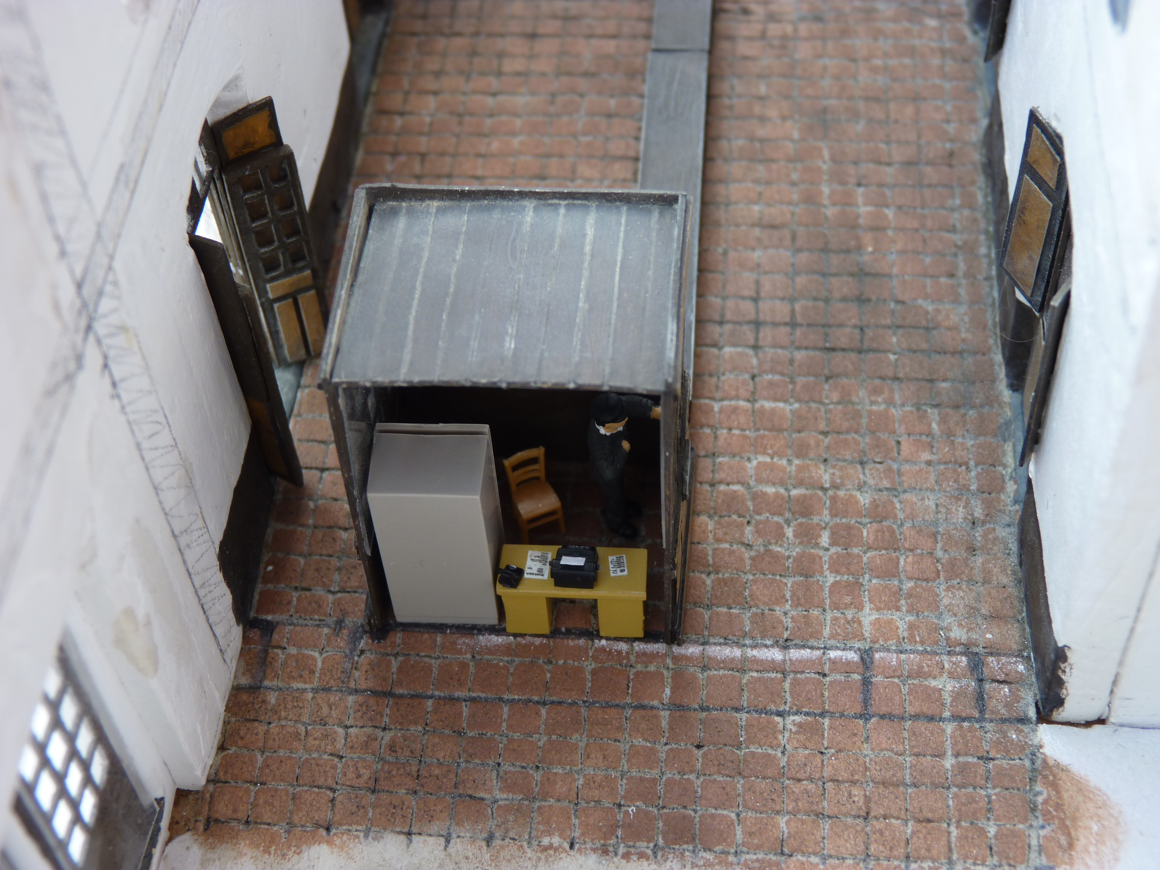

Gracias por vuestros comentarios.

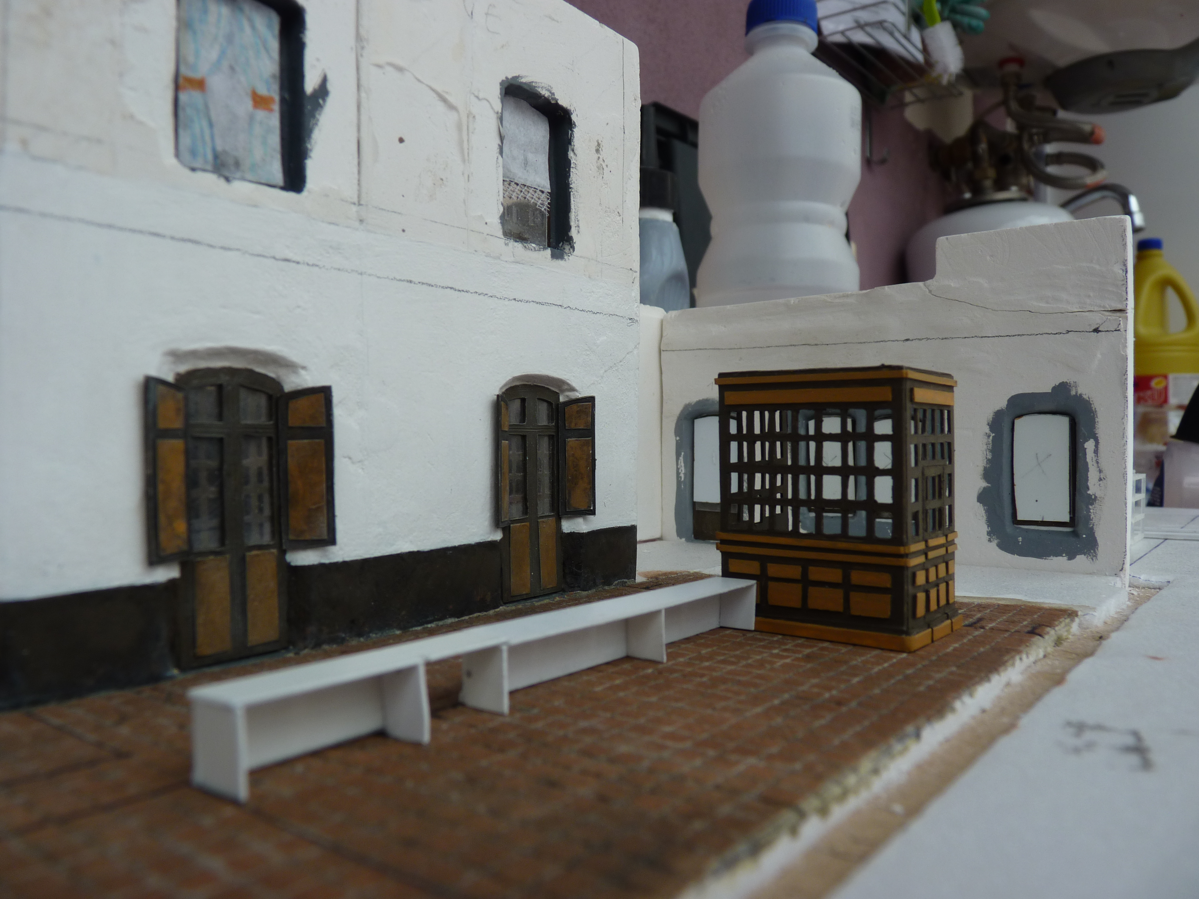

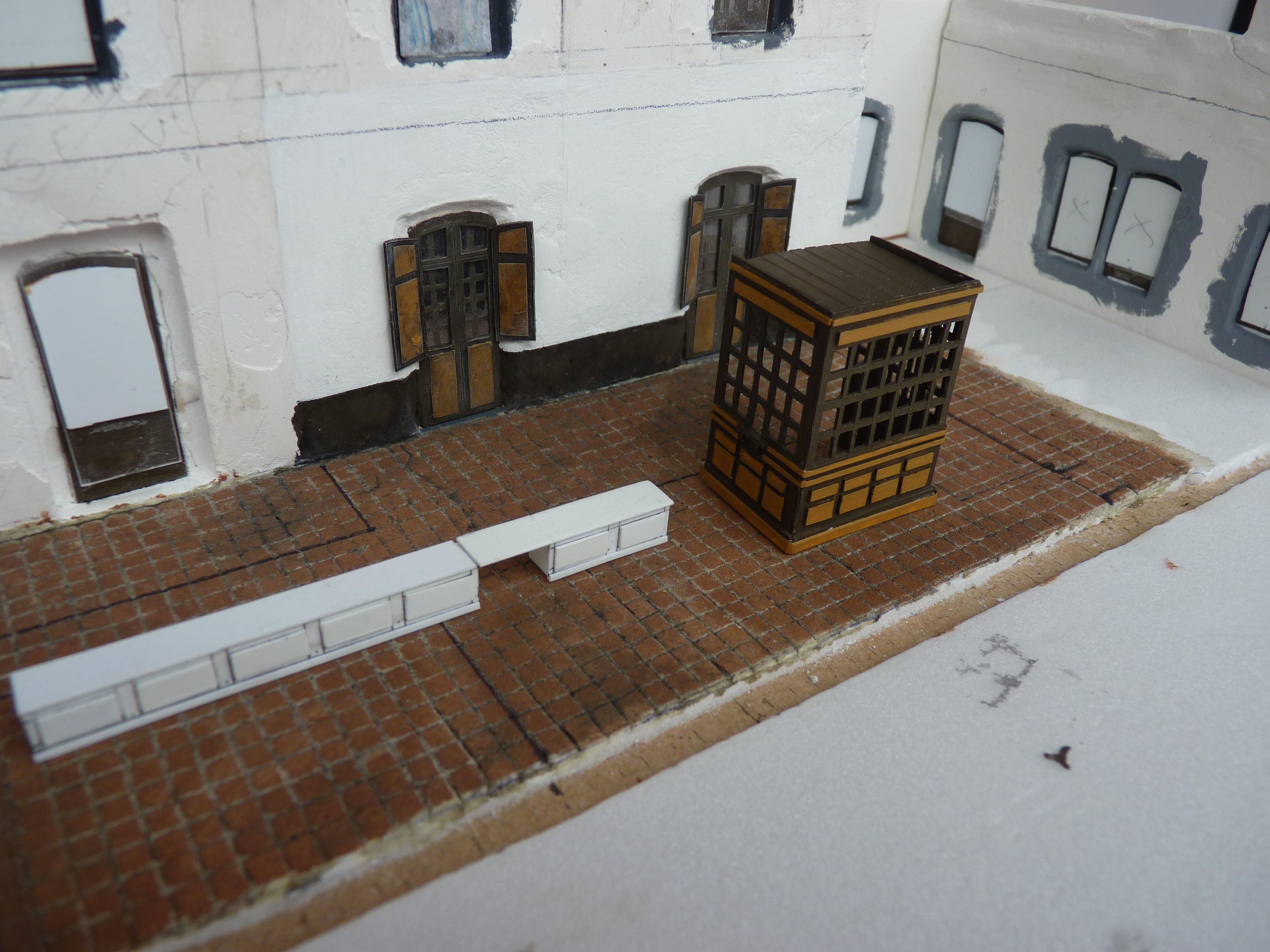

Esta semana han empezado a llegar a la estación algunos empleados y han empezado a amueblar algunas zonas.
Han pintado también el mostrador y patinado la garita de facturación. Petit a petit...

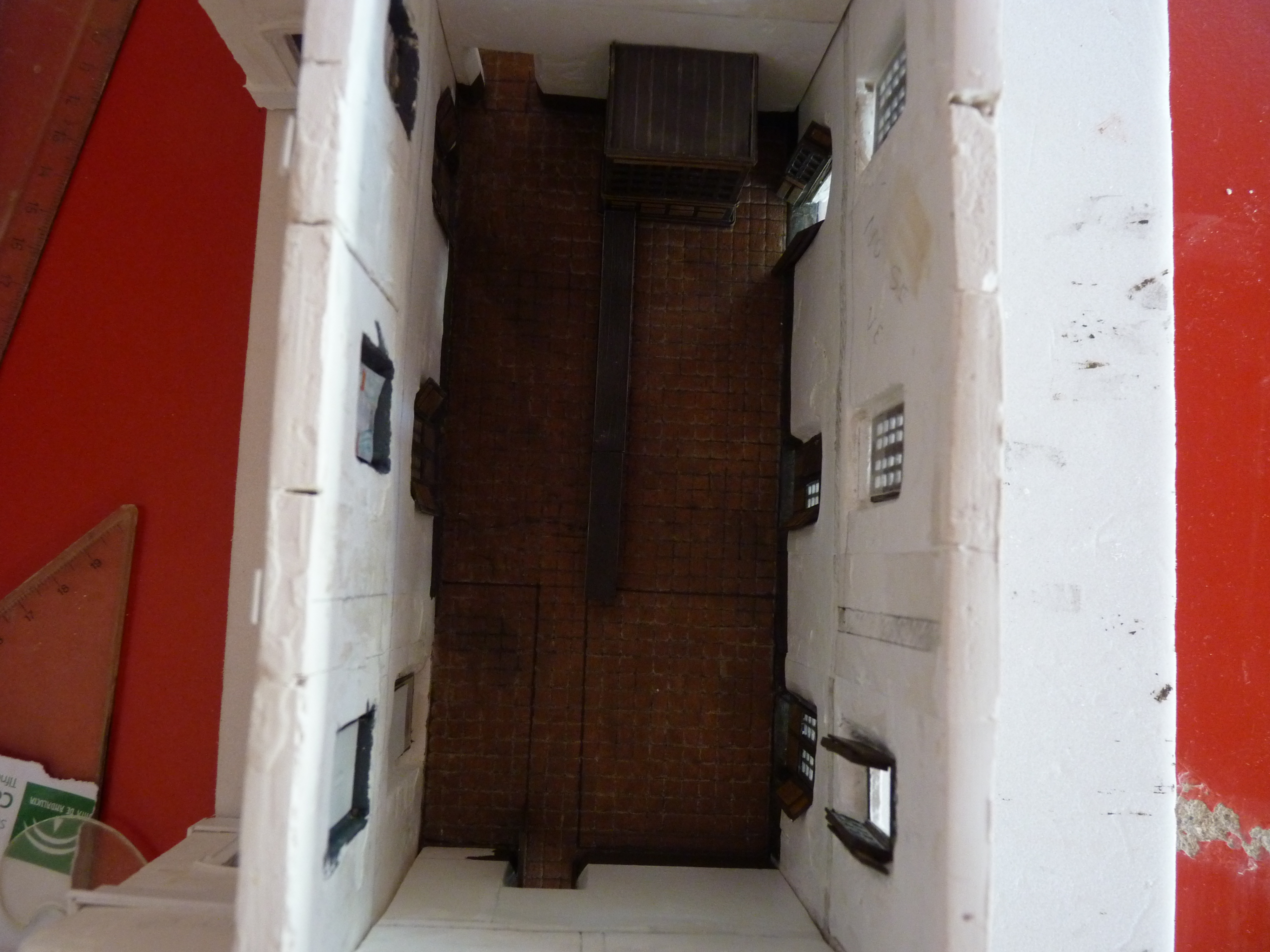

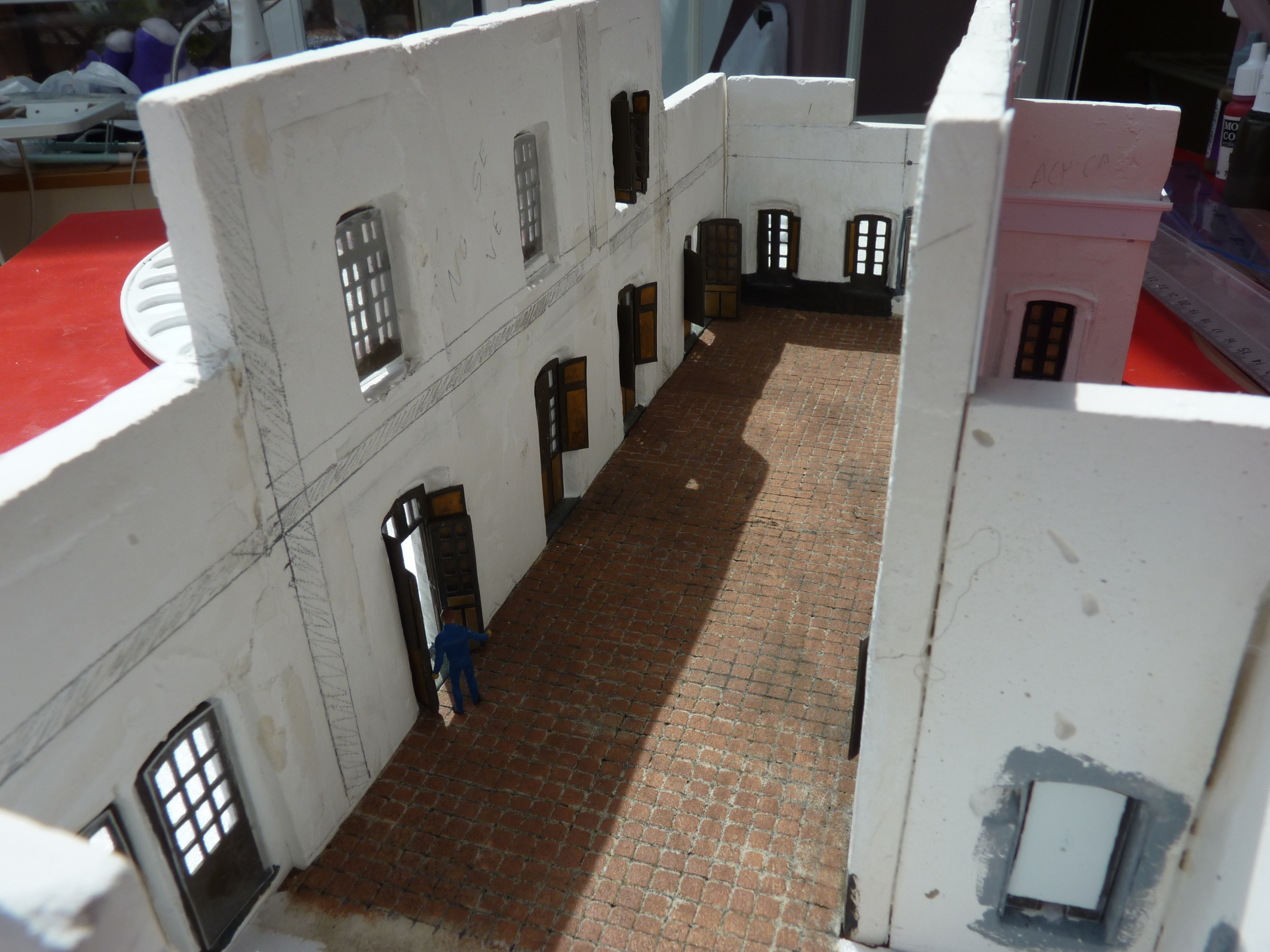

Hola a todos de nuevo y gracias por vuestros comentarios.

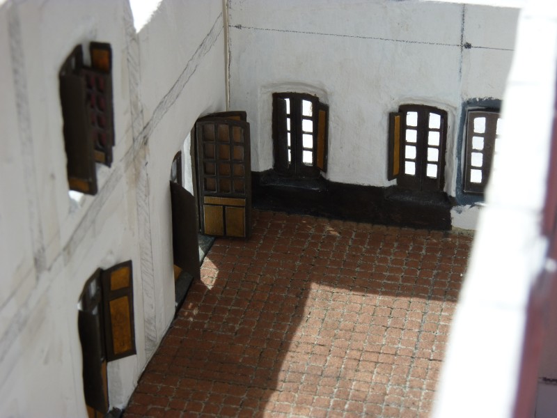

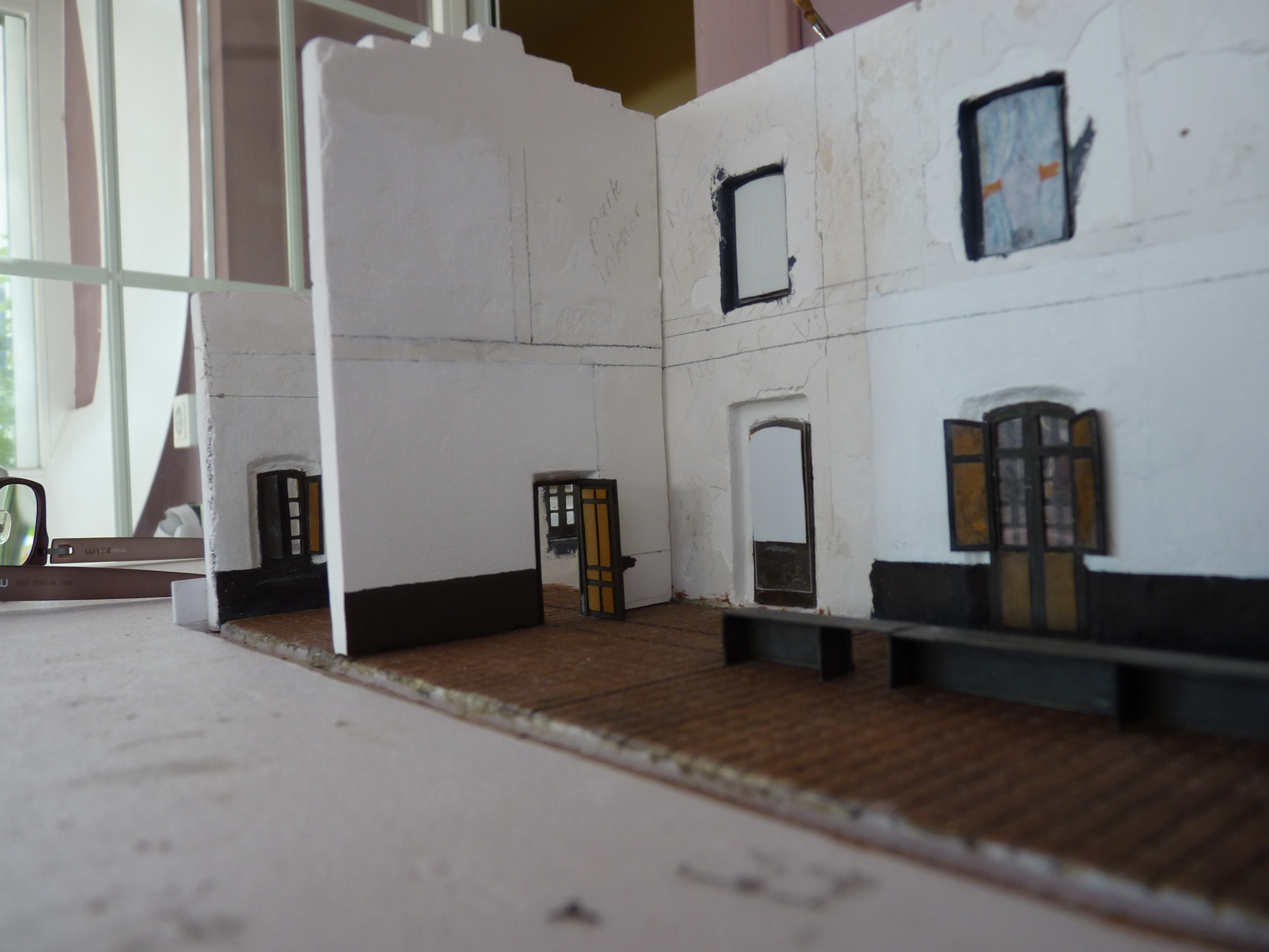

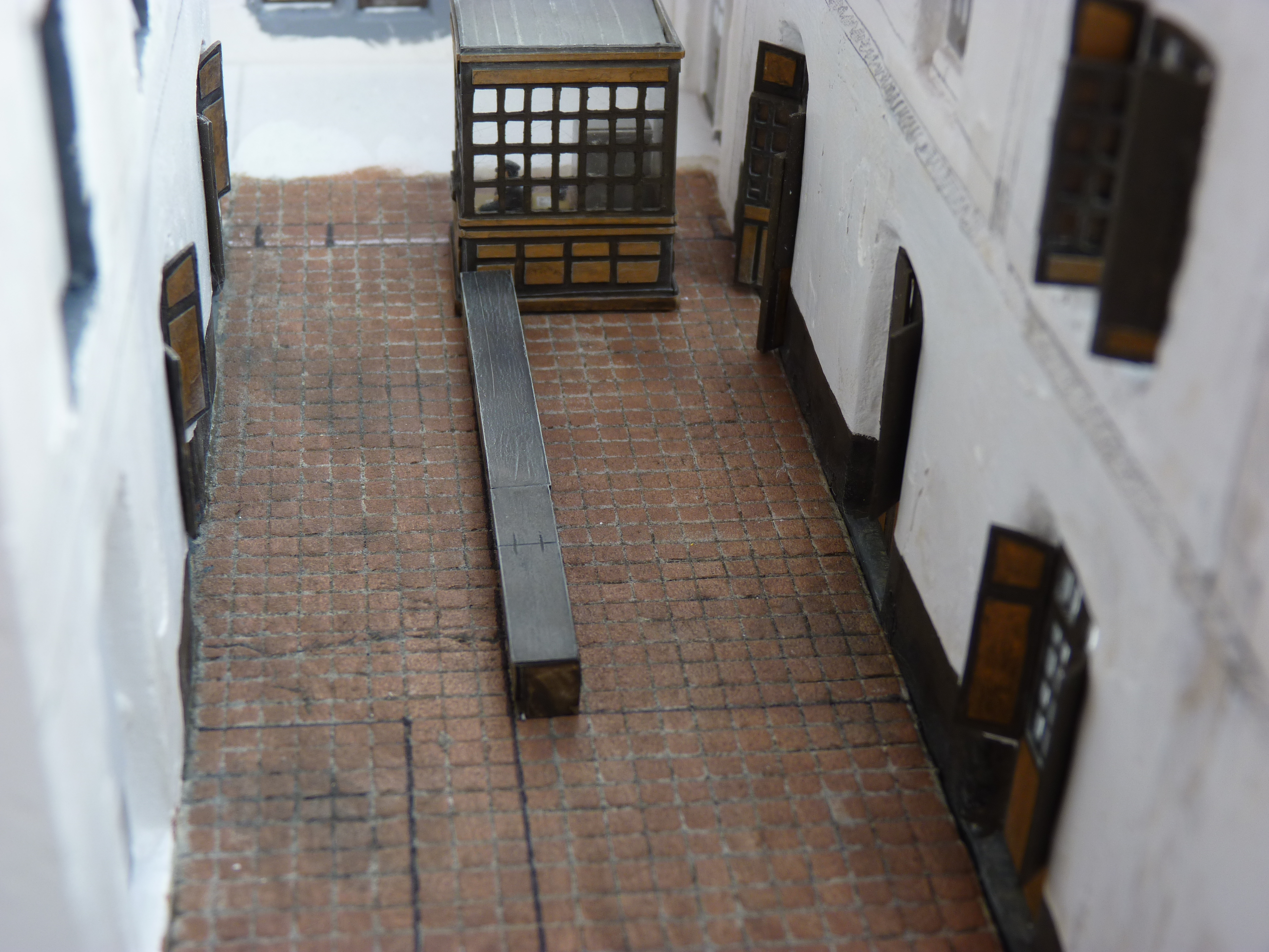

Aguí os dejo los últimos avances, Son importantes para la consolidación del edificio ya que se trata de los dos muros de carga transversales que forma el cuerpo central y principal de la estación (Terminan en escalerita).
Si miráis la fotografía tomada al muro izquierdo podéis apreciar la puerta que da entrada al modulo lateral y que es la sala de espera de segunda clase (corresponde a la 2ª fotografía).
El muro del lado derecho (Donde se apoyaba la cabina de facturación de paquetería) tenía una puerta que todavía no he construido desde donde también se vendían billetes para los trenes. Esta puerta daba a las distintas dependencias del modulo derecho de la estación donde se encontraban la sala del jefe de estación, vigilantes de estaciones, cabinas del telegrafista tanto de la compañía de andaluces como del estado y un dormitorio.
Por último os he puesto una fotografía del alzado total construido.

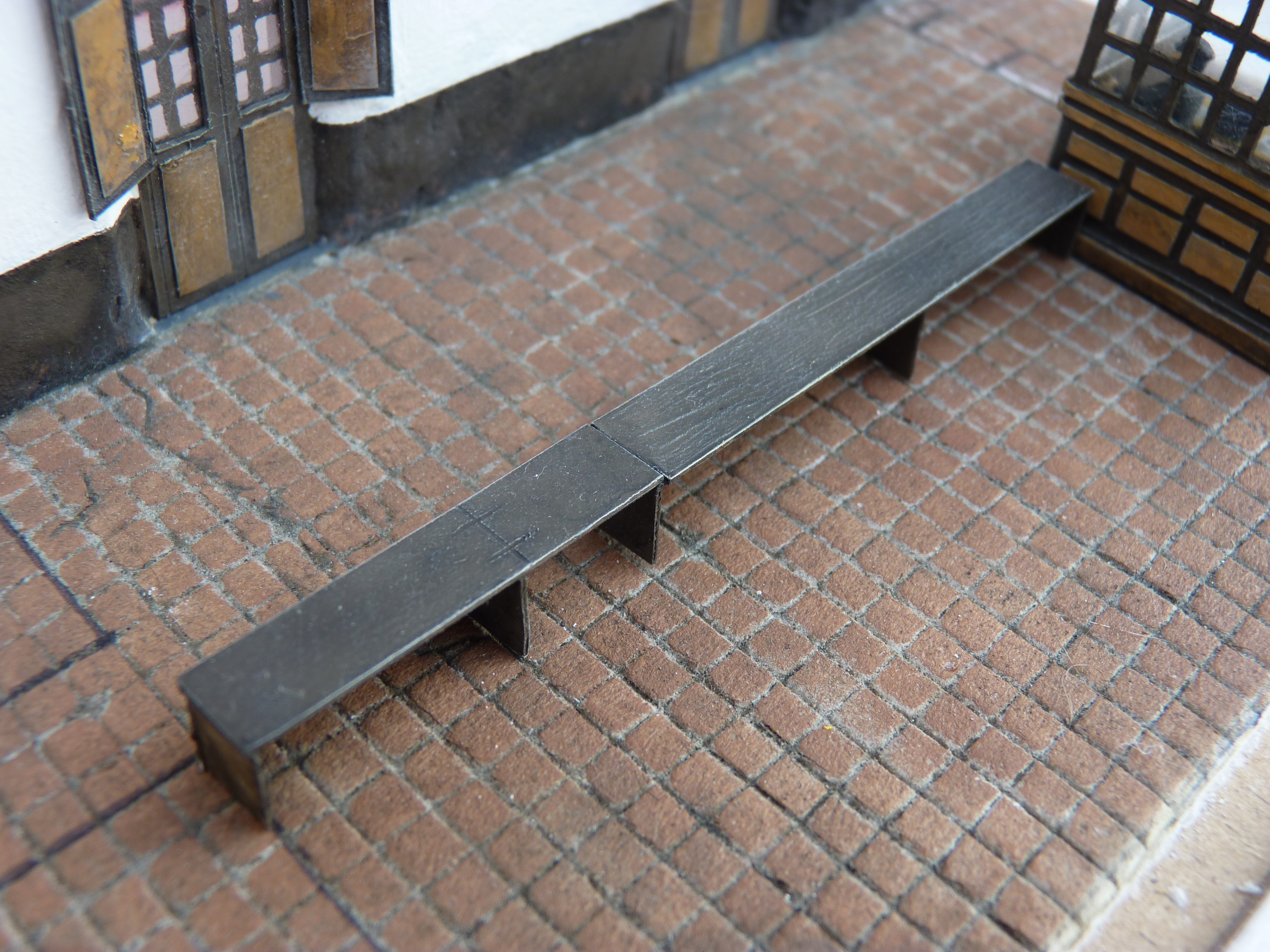

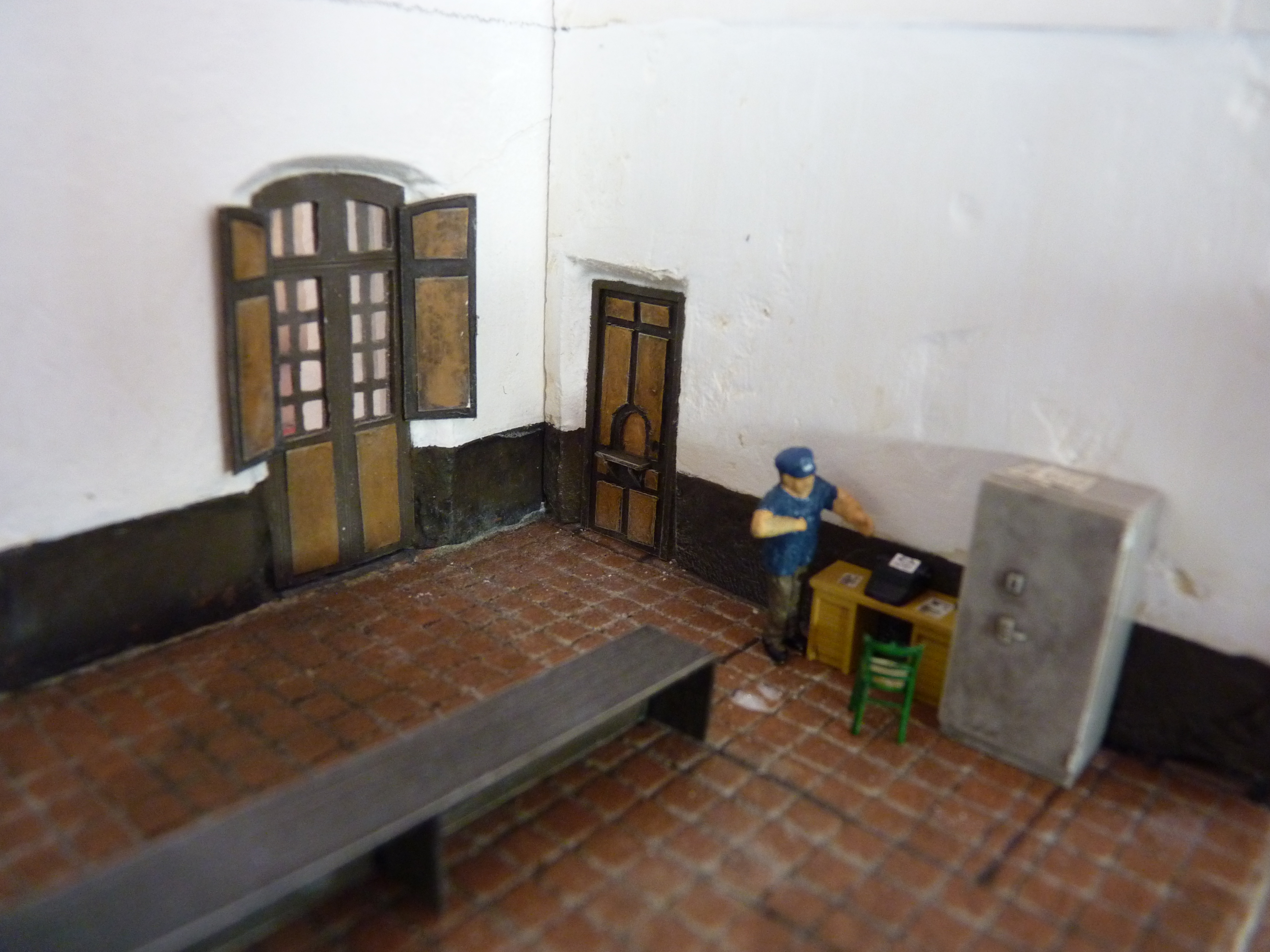

Aquí os dejo algunos detallitos más de la estación.

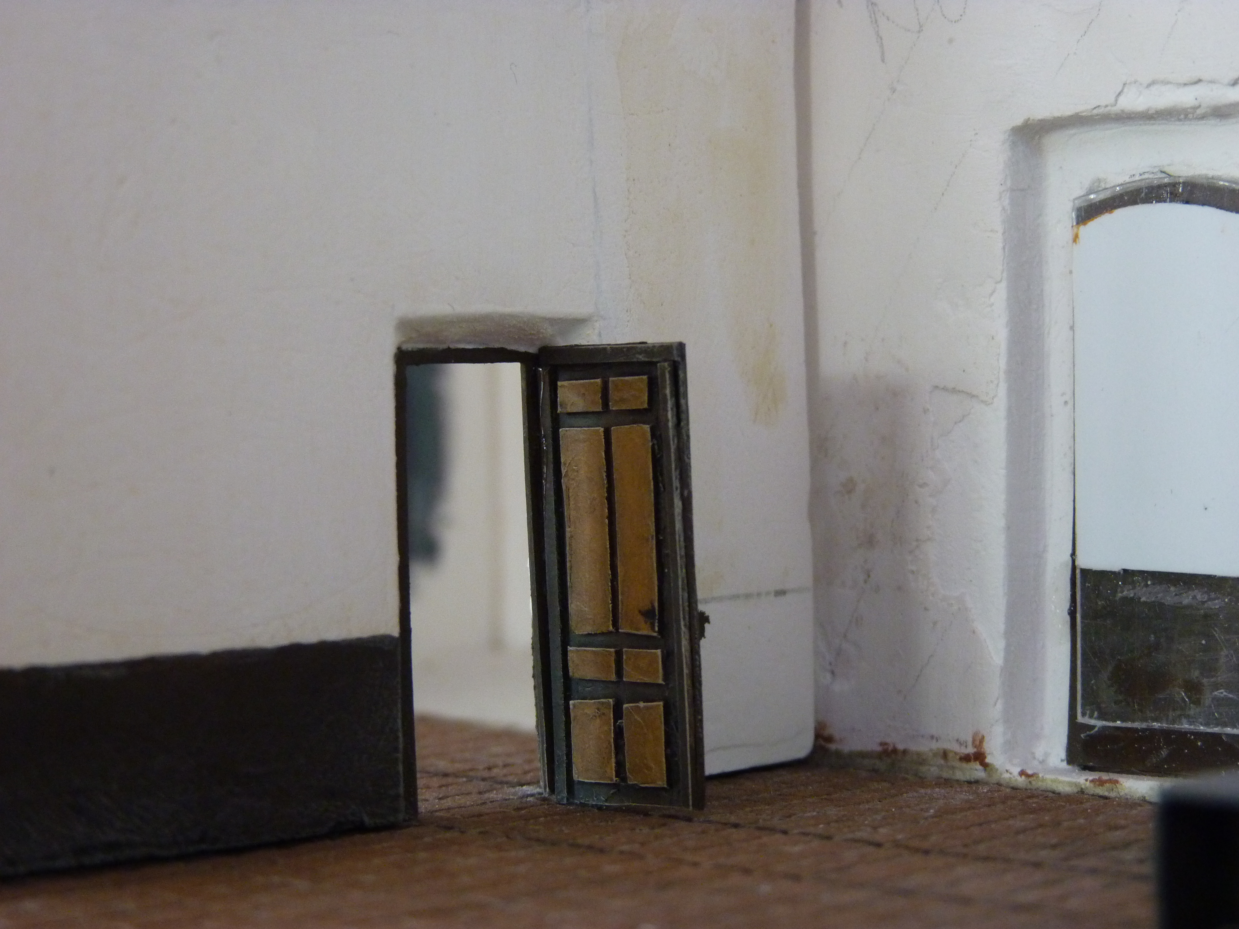

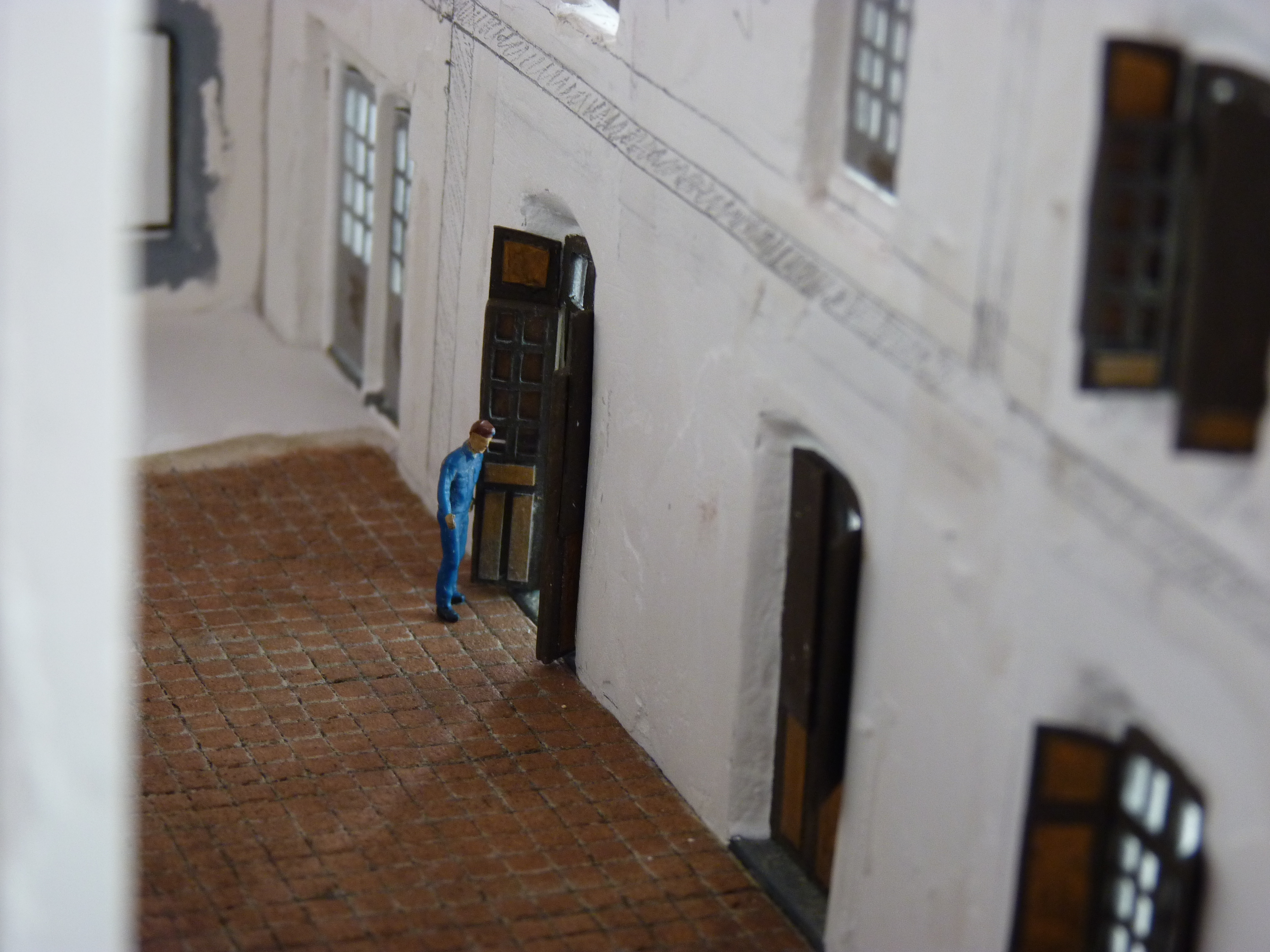

He estado personalizando al agente de facturación, ahora se llama Domínguez ya que mis padres conocieron a un ferroviario que hacía este servicio en la estación de Luque, sus pantalones marrones, su camisa azul y su gorra ferroviaria. A la silla le he dado un toque personal y ahora es verde y de anea.
He podido terminar las puertas que dan tanto a la sala de espera de 2ª clase (izquierda) como la de la derecha que daba a la sala del factor de circulación y que servía también de taquilla.
