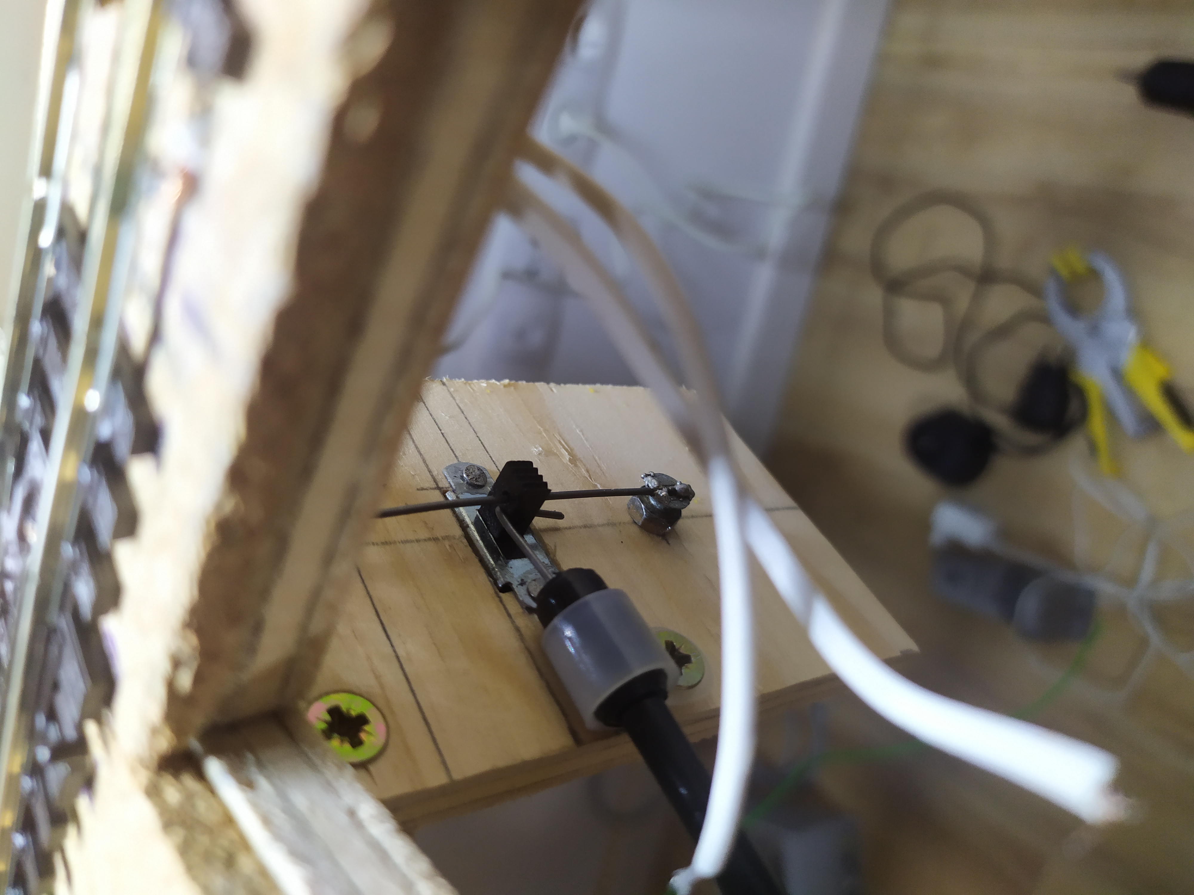

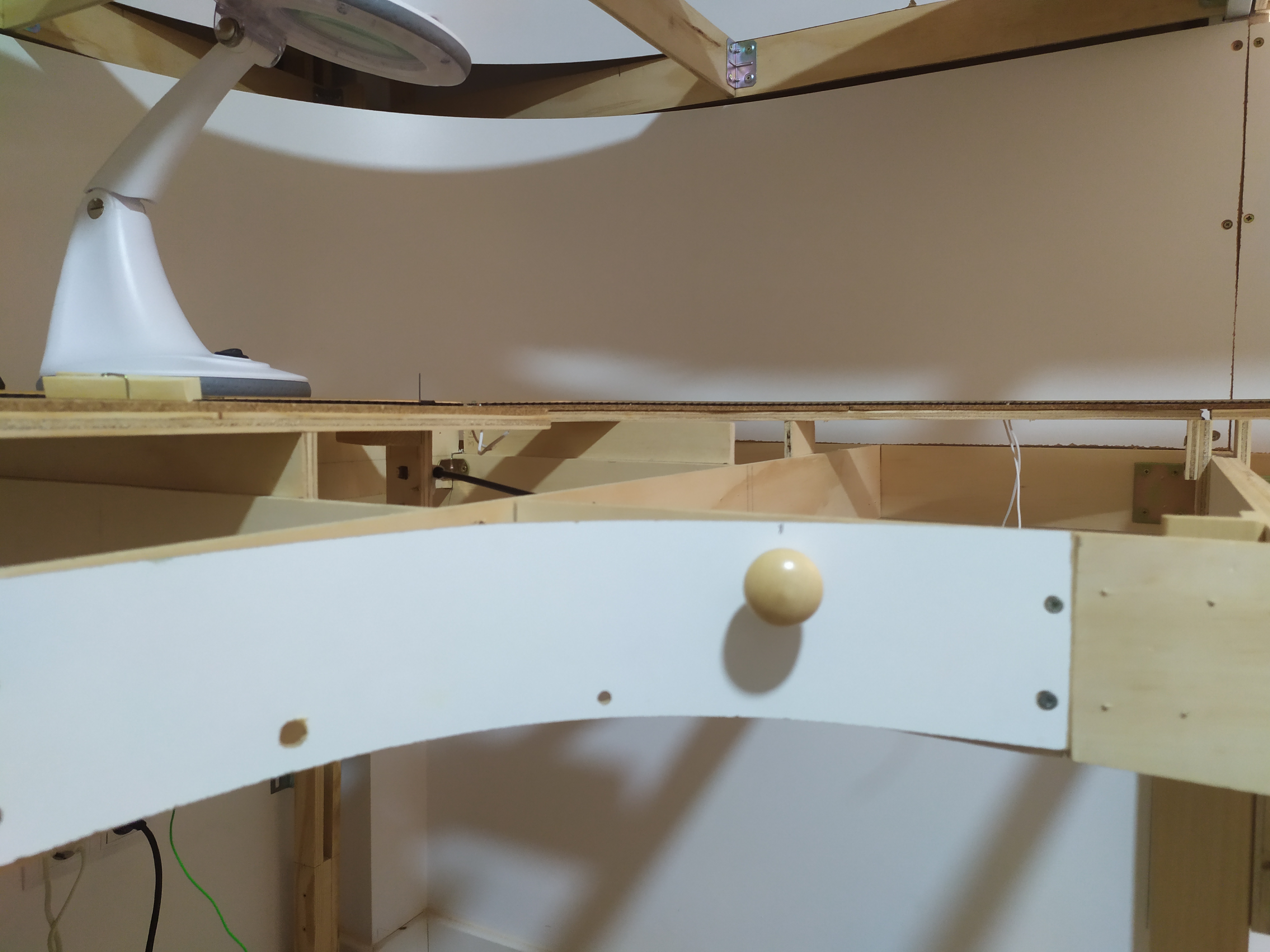

Bueno, aquí os dejo lo prometido. Las pruebas con el mecanismo manual que tan gentilmente me ofreció GMAIL 1. La verdad es que ha sido una prueba de ensayo error ya que el cable genera mucha tensión y he tenido que ir cambiando los materiales de mas frágiles a mas resistentes para que el cable haga bien su función. Os dejo una fotografía y un video aunque sin estar terminado del todo. Falta el tirador y sujetar bien la funda de visillo.
Os enlazo un video también. https://youtube.com/shorts/CAY0WM7uGeM?feature=share

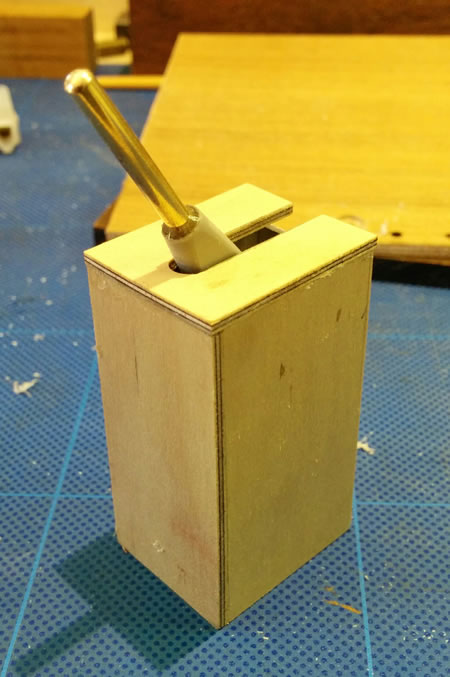

Así queda el pulsador

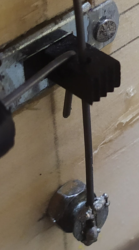

231-3001 escribió:
Un sistema muy ingenioso, me gusta.
Tengo un par de dudas,
a) referente al enclavamiento del espadín, me imagino que es el propio interruptor deslizante al moverse a su posición extrema, es así ? Me ha parecido ver que los desvíos son Peco, me pregunto si, con este sistema, hay que retirar el muelle del espadín (esos que tienen la mala costumbre de saltar por los aires :( )
b) no he sido capaz de ver cómo se mueve la varilla que se conecta al espadín. Te lo comento porque yo estoy utilizando MicroServos 9G y me he visto forzado a hacer pasar la varilla por un pieza con un agujero de 1 mm. a modo de fulcro, a unos 20 mm. por debajo de este, para aumentar la fuerza aplicada, por efecto de palanca.
Saludos cordiales, y enhorabuena una vez más por el resultado.
A ver si consigo resoler tus dudas.
A tu primera pregunta, efectivamente es el conmutador deslizante el que enclava los espadines y en mi caso si he quitado el muelle.

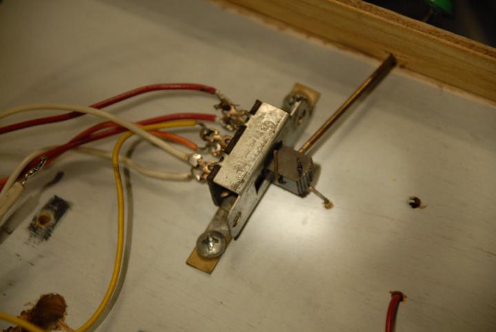

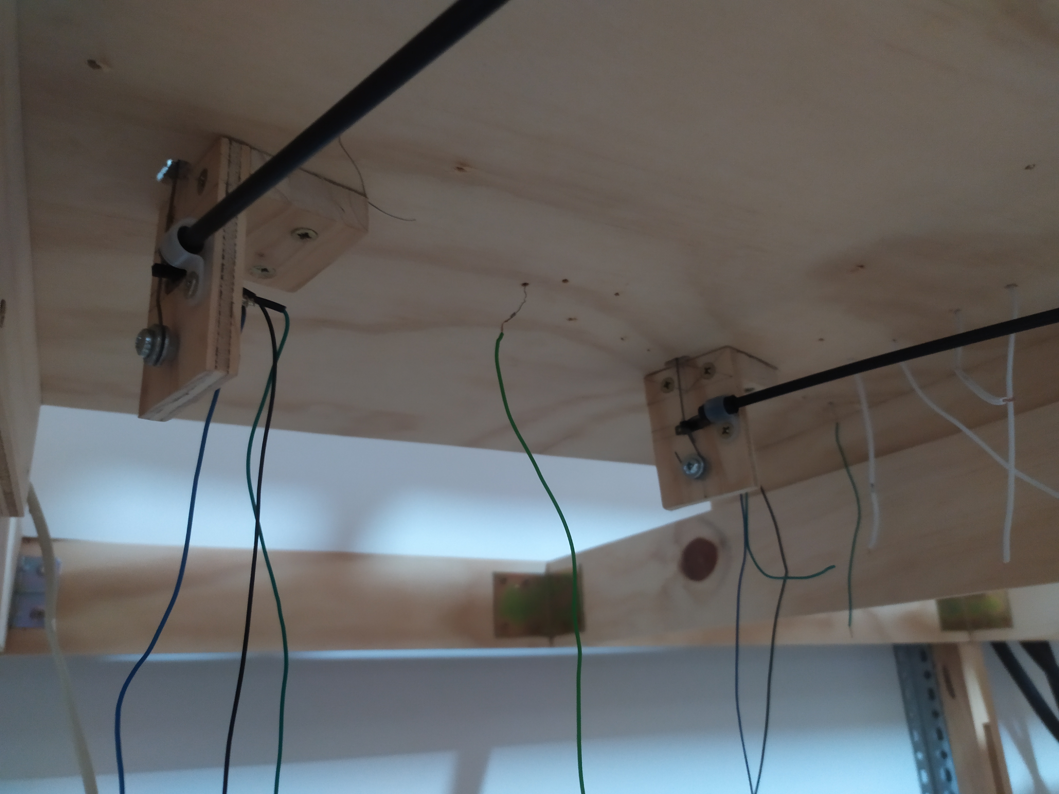

A tu segunda pregunta tengo dudas a lo que te refieres. No obstante te pongo una fotografía superdetallada del pestillo del conmutador donde yo he hecho dos orificios de 1'5mm. Uno para el cable tensor que provoca el movimiento del pestillo desde el borde de la maqueta y el otro por donde pasa la varilla que mueve los espadines, al moverse el pestillo del conmutador este mueve la varilla y por ende los espadines.
Si tienes mas dudas no te preocupes que te las detallo.
Mensajes: 741
Registrado: 25 Sep 2016 15:17
Me olvide la fotografía

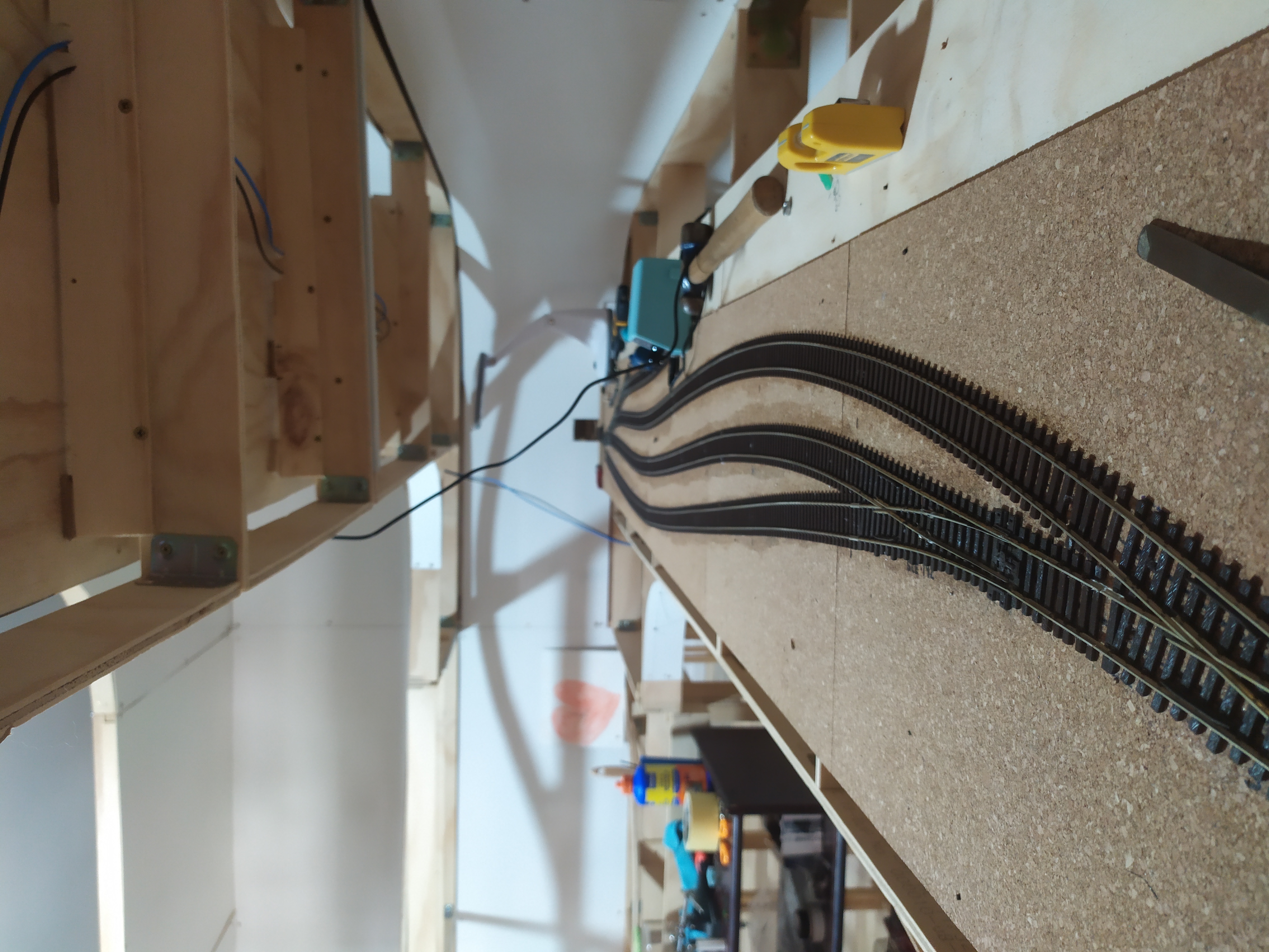

Hola a todos.

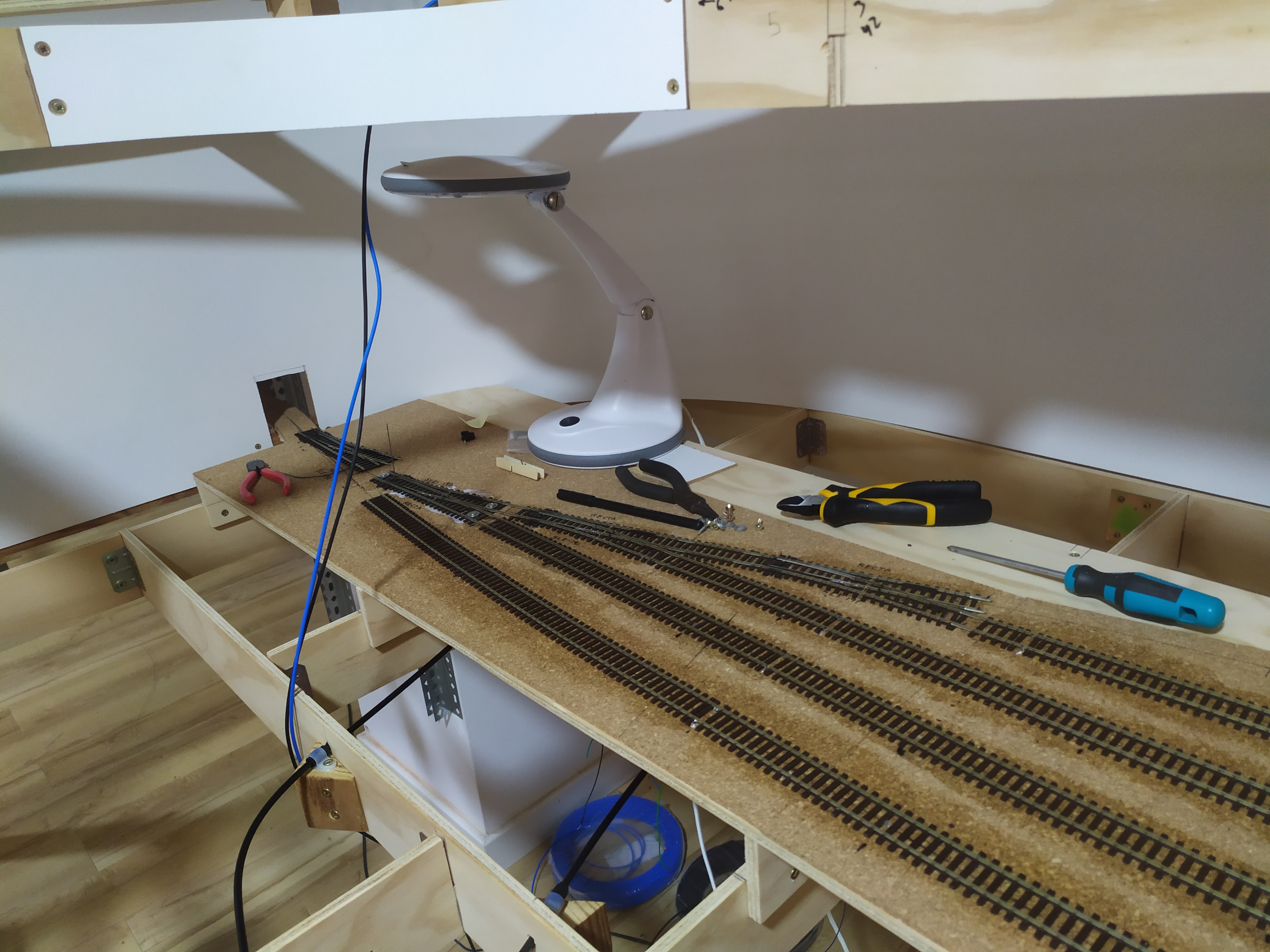

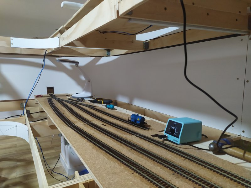

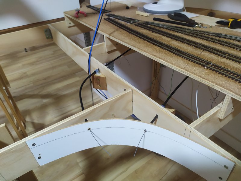

Os pongo algunas fotografías de los avances de la maqueta. Sigo debiendo un tutorial del montaje de motores manuales pero hasta que no estén comprobados eléctricamente no lo haré.
La playa de vías que veis pertenece a la estación de Bailén, situada entre la estación oculta y el apeadero de La Tortilla.
