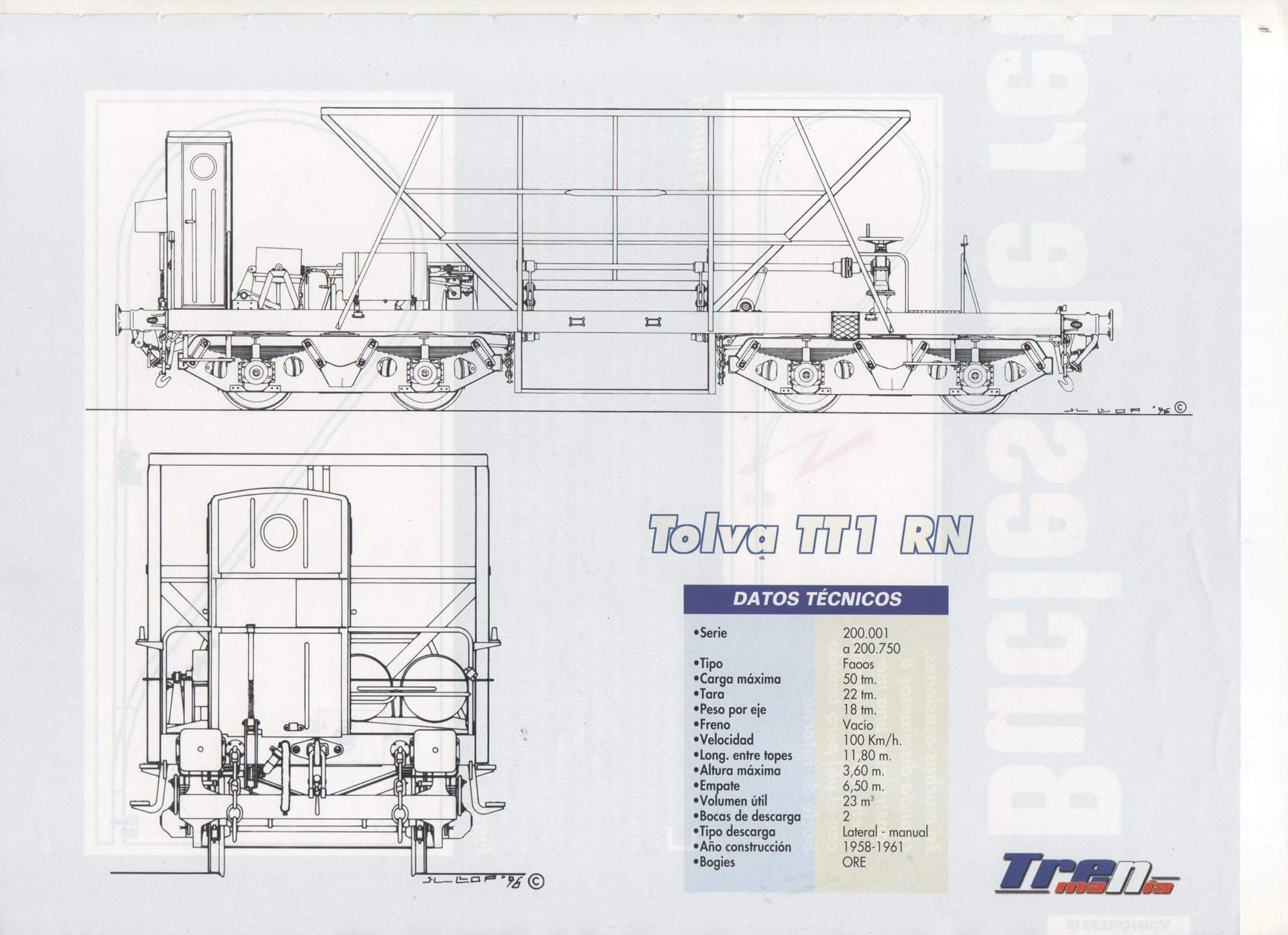

Adjunto un plano de la tolva con garita pequeña

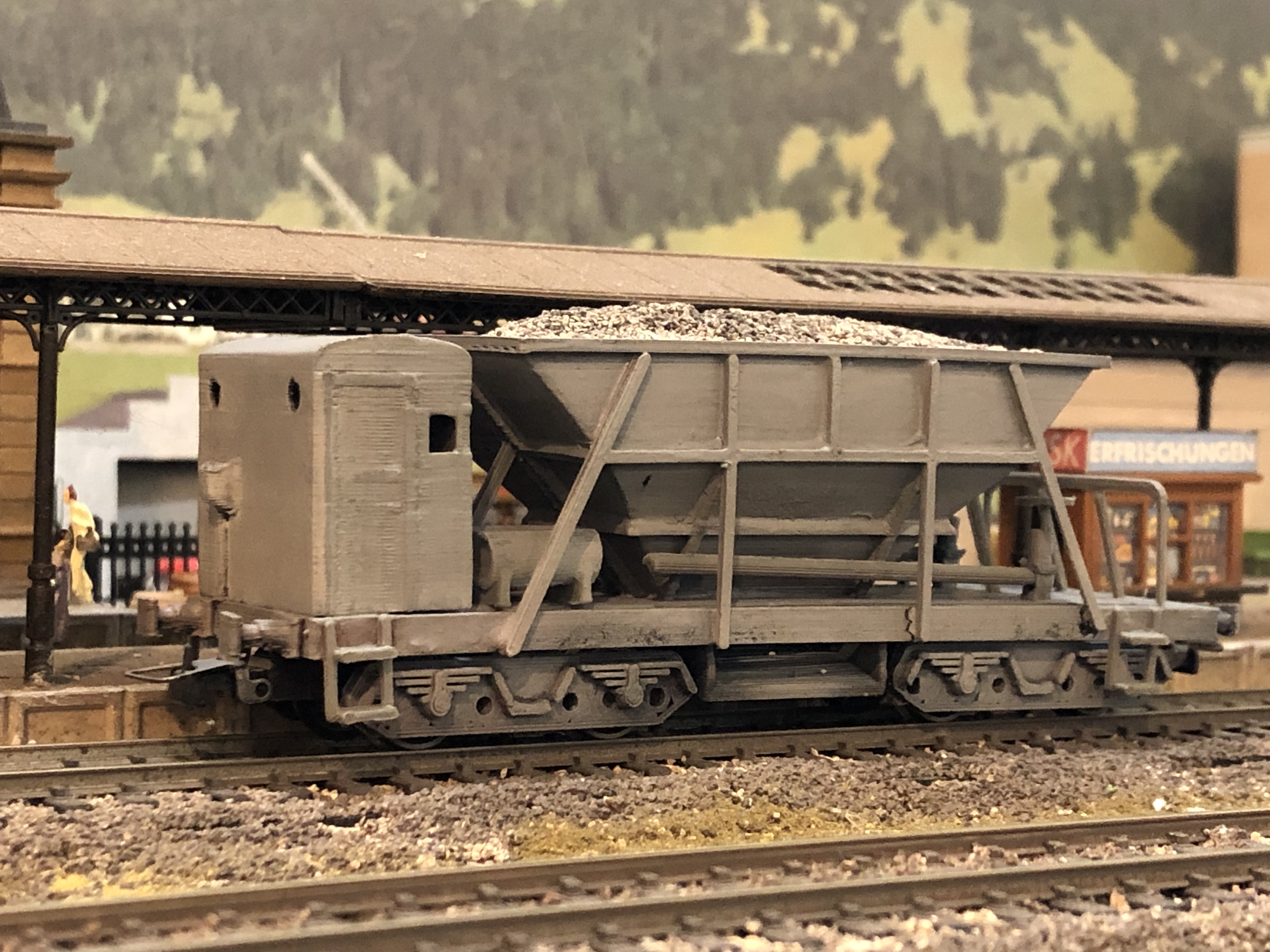

Quiero dar las gracias, por la ayuda que me habéis prestado, la tolva la he hecho , menos ejes y enganches , toda en 3D, el diseño de bogue es muy simple, las barandillas, quedarían muchísimo mejor en latón y topes también de latón, por lo demás ruedan bien, pero en radios amplios y por desvíos, las escaleras limitan mucho el movimiento del bogie, creo que en radios más cerrados no se podrían poner o bien pegarlas al bogie, también quedaría mejor las barra de apertura de latón y como no los volantes de ET, la tolva no tiene nada que ver con los diseños que hay en otros hilos, que quitan el hipo, como dice MAPEL, es una aproximación para disfrutar de las TT1, respecto al chasis , he hecho lo que he podido , inspirándome en un diseño del trainsim.

Le tocó el turno al Garitón

Va la foto

Mensajes: 2357
Ubicación: La Coruña
Registrado: 17 Abr 2009 16:48
Aún queda repasar las superficies y pintarla de gris más oscuro
