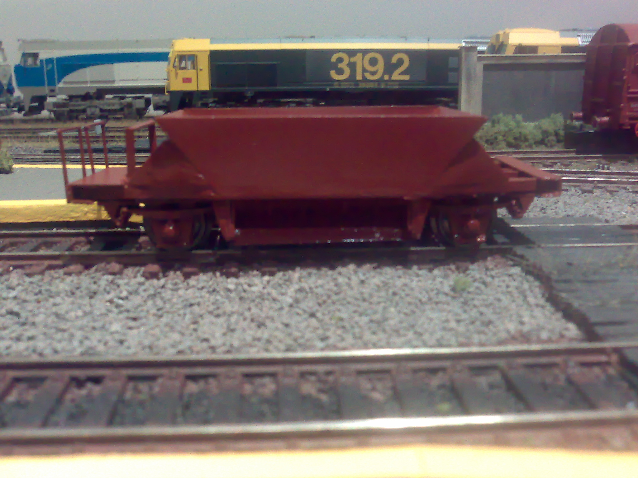

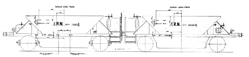

Hola indaltensa, las medidas, las saque del enlace que me puso mapel arriva, para pasarlas a ho, las multiplicas por 100 para que esten en mm y luego las divides por 87, y ya tienes las medidas en ho.
El chasis lo he fabricado yo, pero este vagon es un prototipo, y el definitivo va a tener otro chasis, para que me pueda cojer sin problemas en mecanismo con cajetin nem.
Siento dar las explicaciones tan escuetas, pero no tengo tiempo, que me voy a trabajar, os dejo unas fotos mas.

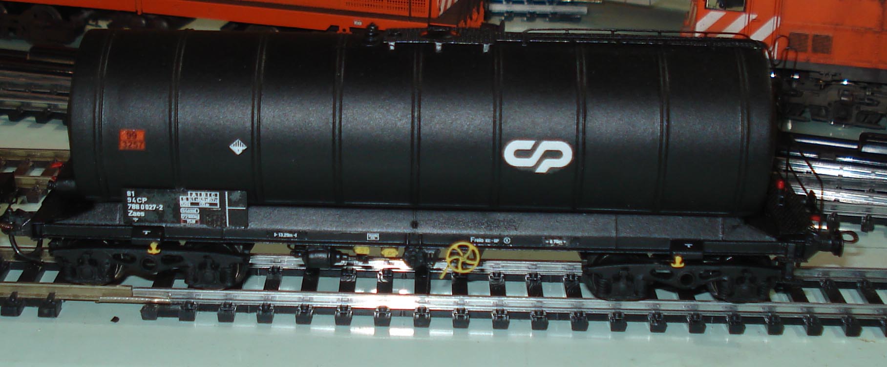

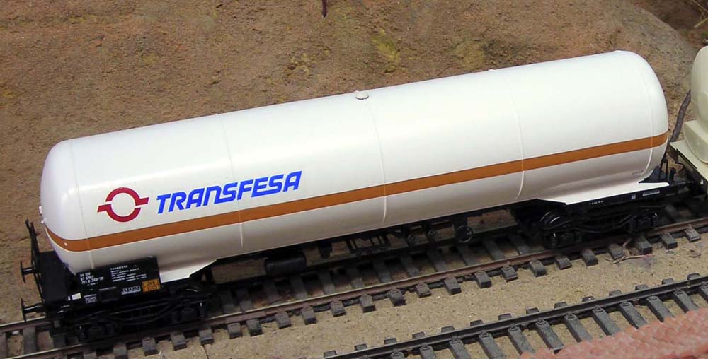

Tanto el cisterna TRANSFESA como el cisterna CP tienen calcas hechas por mi.
António Antunes

El CP más aproximado.

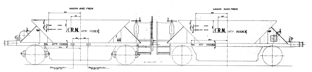

No se si puede servir de algo, pero he encontrado esto en un foro francés:
http://www.lrpresse.fr/trains/album_mod ... 4ec82e.jpg
El tipo dice que tiene más planos; ya he quedado con Antunes para irle 'sonsacando' cosillas!! :mrgreen: :mrgreen:
http://forums.lrpresse.fr/viewtopic.php ... c&start=15

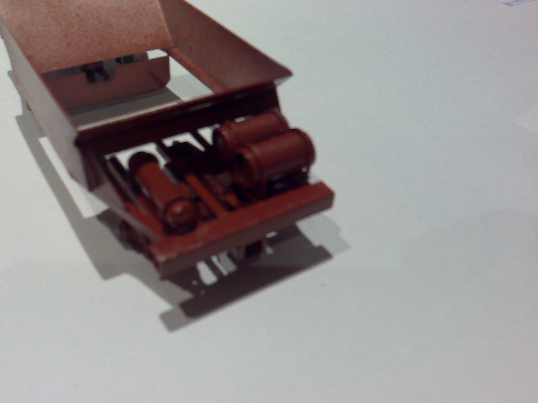

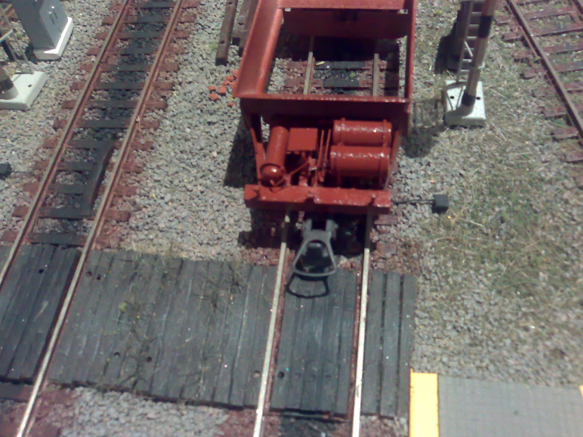

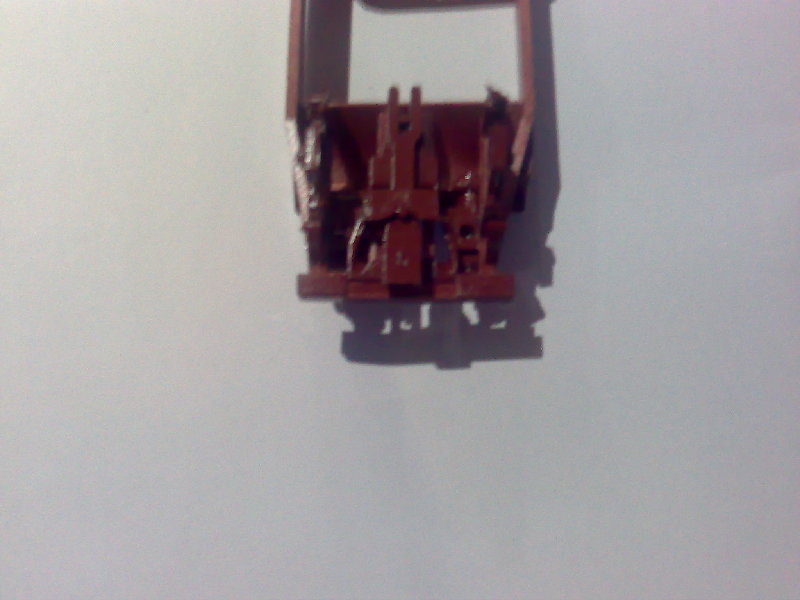

Aqui estoy otra vez. Ahora con un vagon dotado de freno, le acabo de colocar los calderines(O como se llamen) pero ahora me he quedado estancado, no se exactamente como reproducir la pieza que va en medio de los calderines, las fotos que me ha puesto hardtronic, me han ayudado mucho, pero no me consiguen aclarar mucho de como he de hacer lo que hay debajo de la chapa cuadrada, si alguien tiene alguna foto mas centrada en esta pieza, le agradeceria que me la colgase aqui.
En la foto que pongo, sale un vagon version definitiva, le he puesto pintura con brillo, porque no la encuentro en color mate en spray, y este ya tiene cajetin nem.
Un saludo a to2

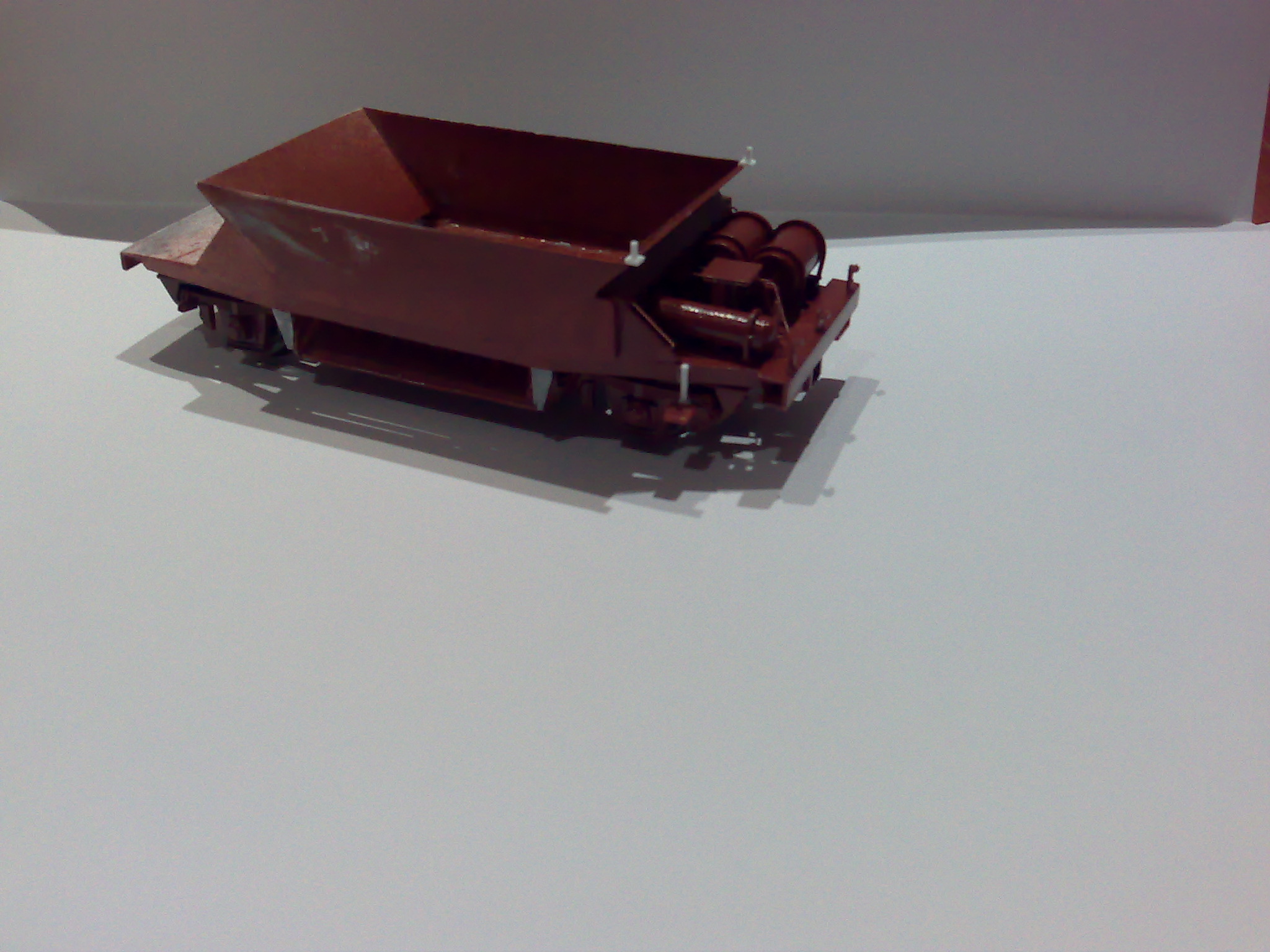

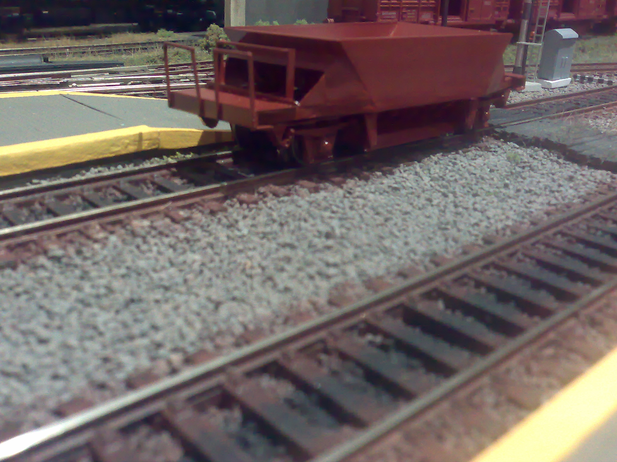

Pues asi va la cosa, a falta de los topes, y unas palanquitas que van en los laterales, ya tengo un testero listo, mañana me pondre a hacer el otro.
¿Que os parece?
Ah, he ido pintando el vagon poco a poco, para que las zonas que quedan bastante tapadas por los detalles no se me queden en blanco.
Si alguien sabe alguna forma de hacerlo mejor, porfavor que me de un consejo.
Asi estaba el vagor ayer
Aunque no se aprecia, la parte interior de la tolva, ya no esta hueca, como en la foto anterior

Registrado: 04 Ago 2008 22:25
Hola indaltrensa, hay algunas medidas que saque a ojo, si necesitas algunas en especial no dudes en preguntarmelas, un truco que puedes utilizar es, imprimir el plano del pdf de renfe,
haz pruebas hasta que te salga con el mismo largo en HO, asi con el calibre podras cojer algunas medidas.
Yo cuando digo que saco medidas a ojo utilizo este sistema, habeces lo hago reduciendo fotos, esta claro que asi tendre errores, pero, yo prefiero errores mejor que nada.
