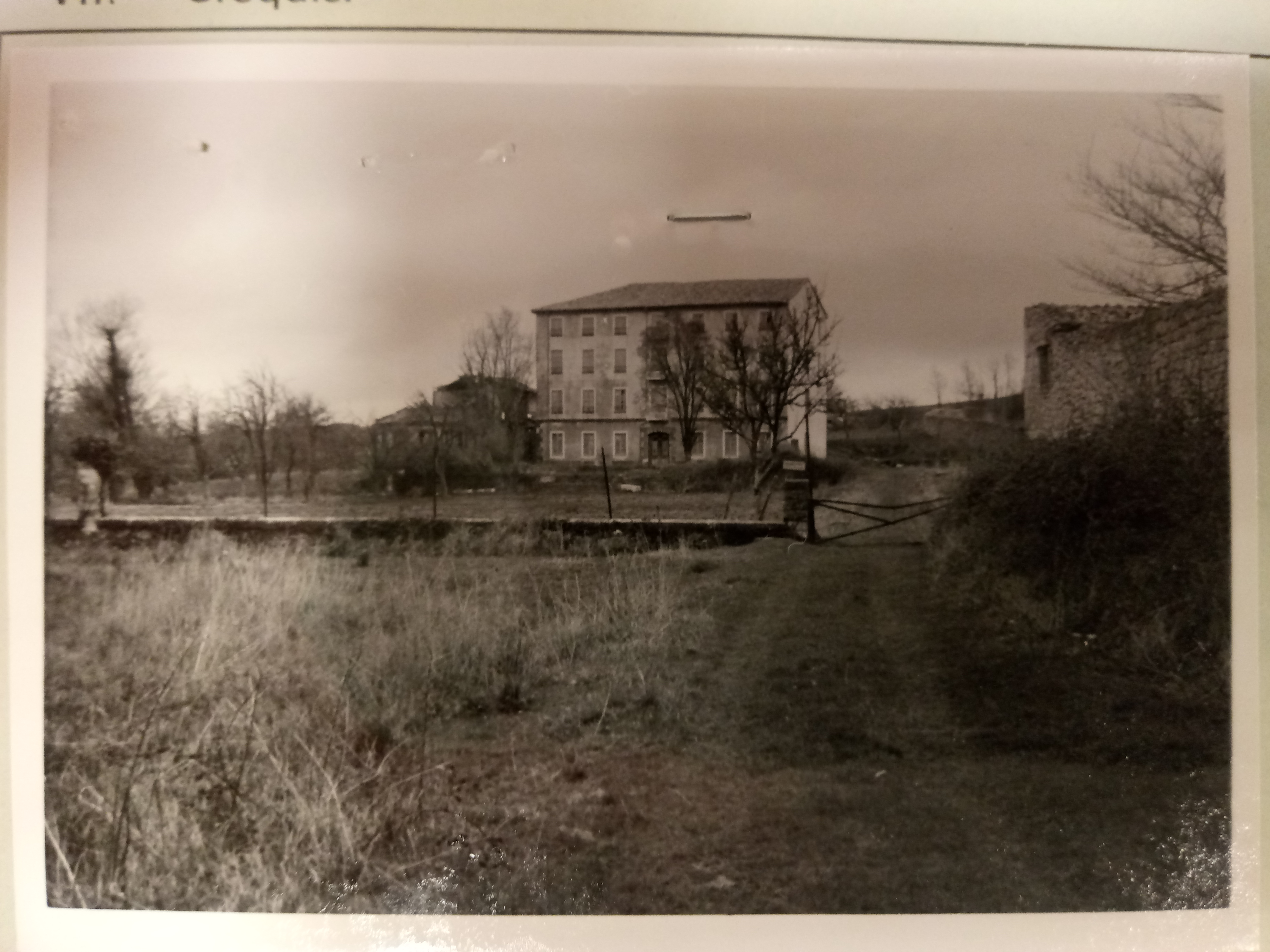

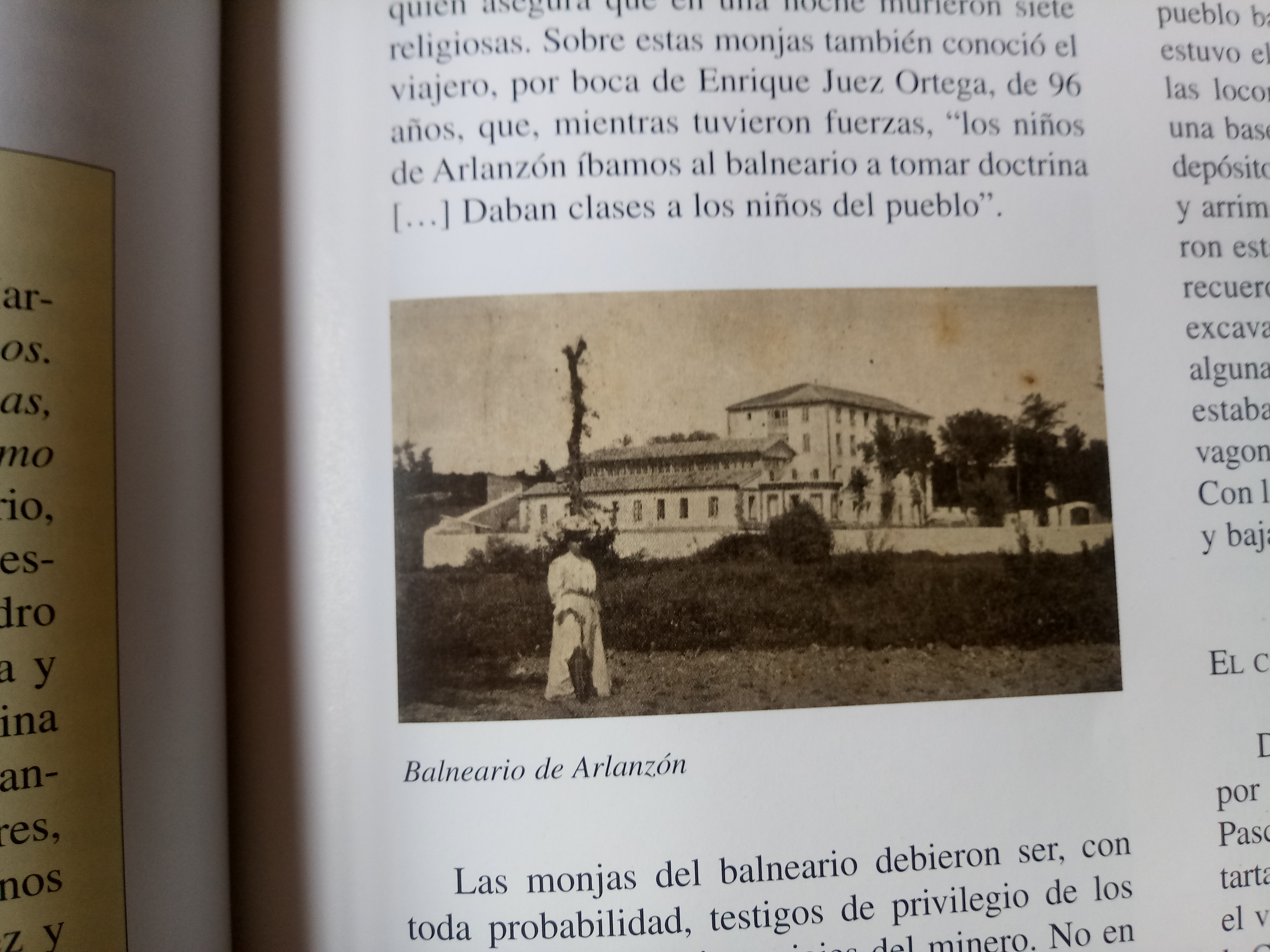

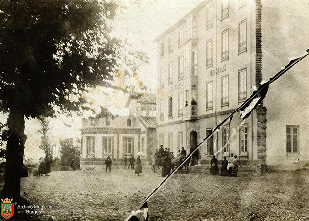

Metido como estoy en la reproducción del entorno ferroviario de Arlanzón, en tiempos del ferrocarril Minero, y muy próximo a su estación, hubo un complejo termal muy curioso. Como el Ferrocarril Villafría Monterrubio, su vida fue muy corta, desde 1884 a 1890. No se conoce su arquitecto ni las razones de tan efímera existencia.
A principios de los años 80 se derribó prácticamente en su totalidad. Solo queda del mismo una pequeña rotonda que ahora forma parte de una vivienda particular. Hace años hice una reproducción del mismo que ahora, con la nueva documentación gráfica que he conseguido, he visto que no es nada fiel a aquella realidad.

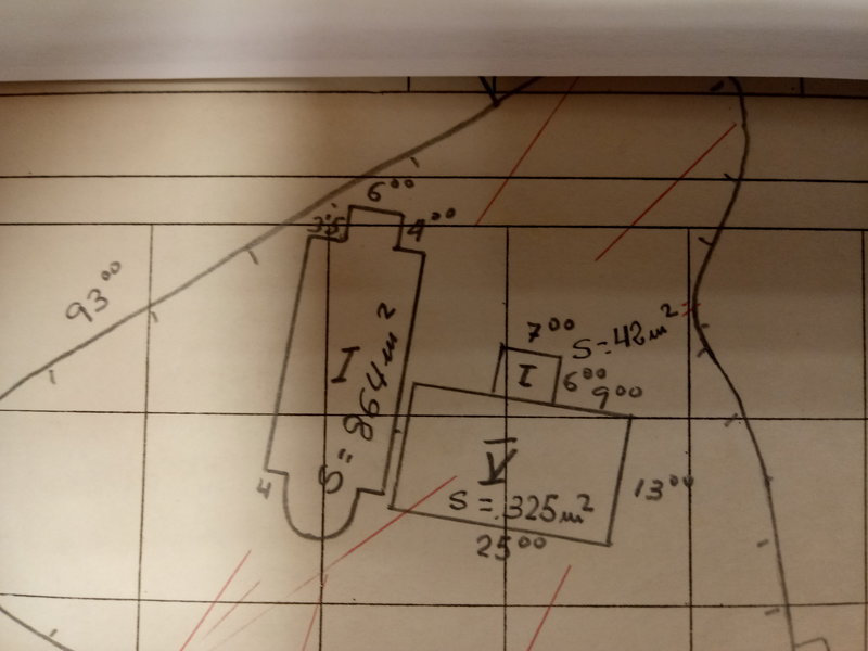

A base de rastrear archivos he reunido alguna fotografía y esbozos de su planta, eran dos edificios comunicados entre sí y de gran complejidad arquitectónica.
La historia del balneario está llena de misterios muy singulares y estoy investigando sobre ella. Algunos están bastante documentados, como el de la muerte, en un breve periodo de tiempo, de casi la mitad de una congregación religiosa que ocupó por un tiempo sus dependencias. Otros no....
El caso es que iba a ser el edificio emblemático de la maqueta y su complejidad, si se hacía con rigor, me superaba....

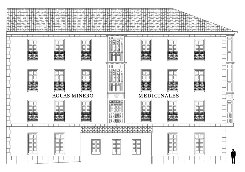

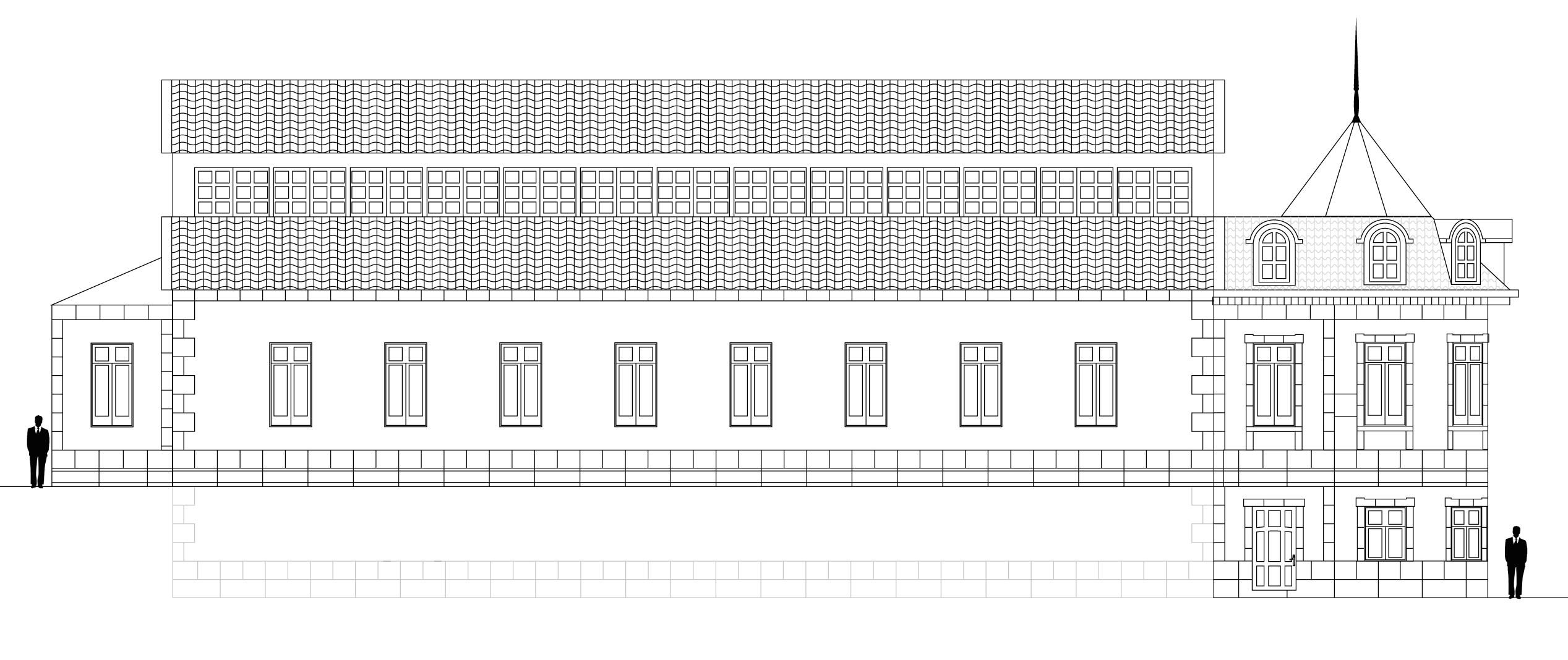

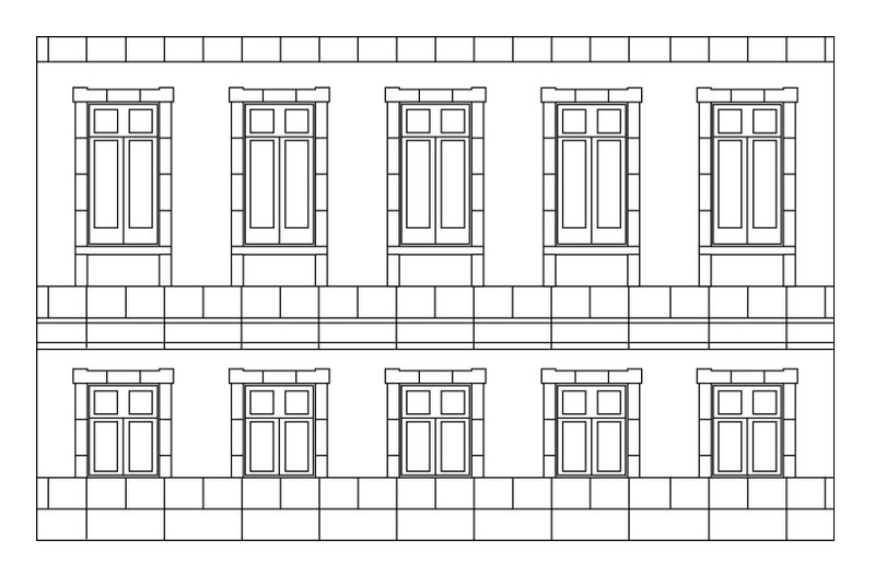

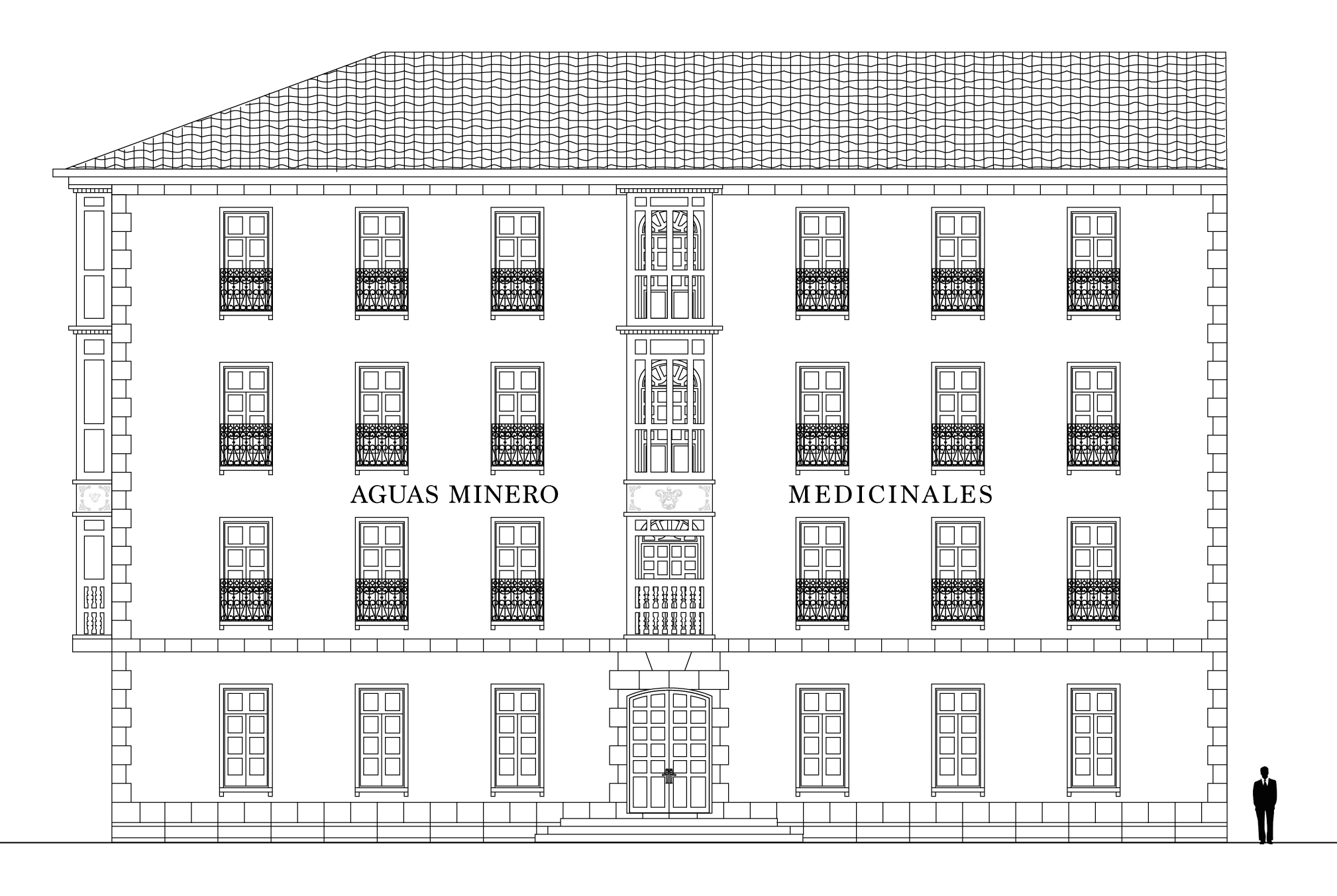

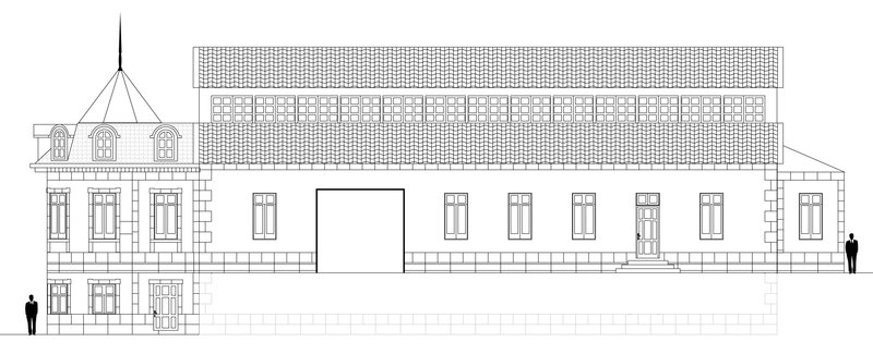

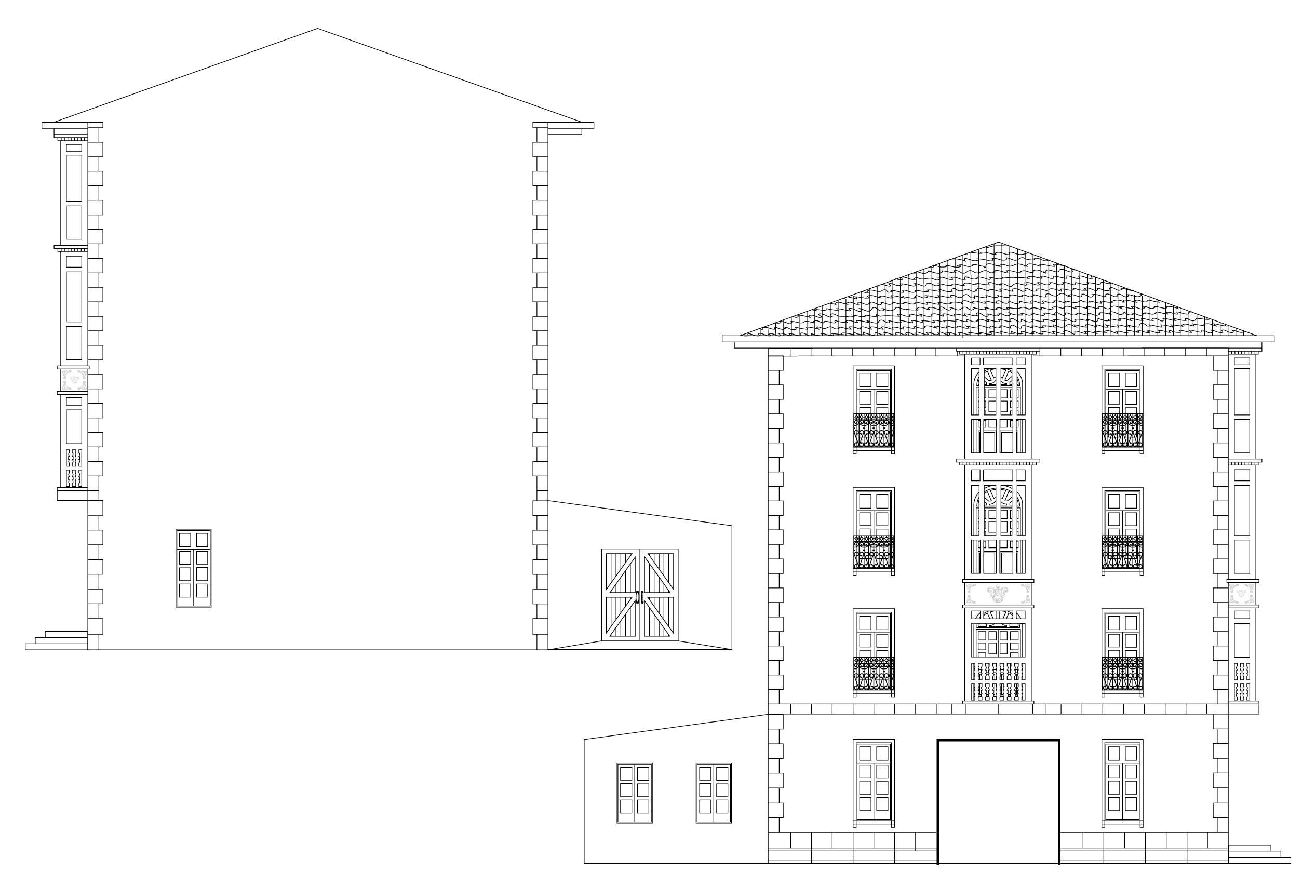

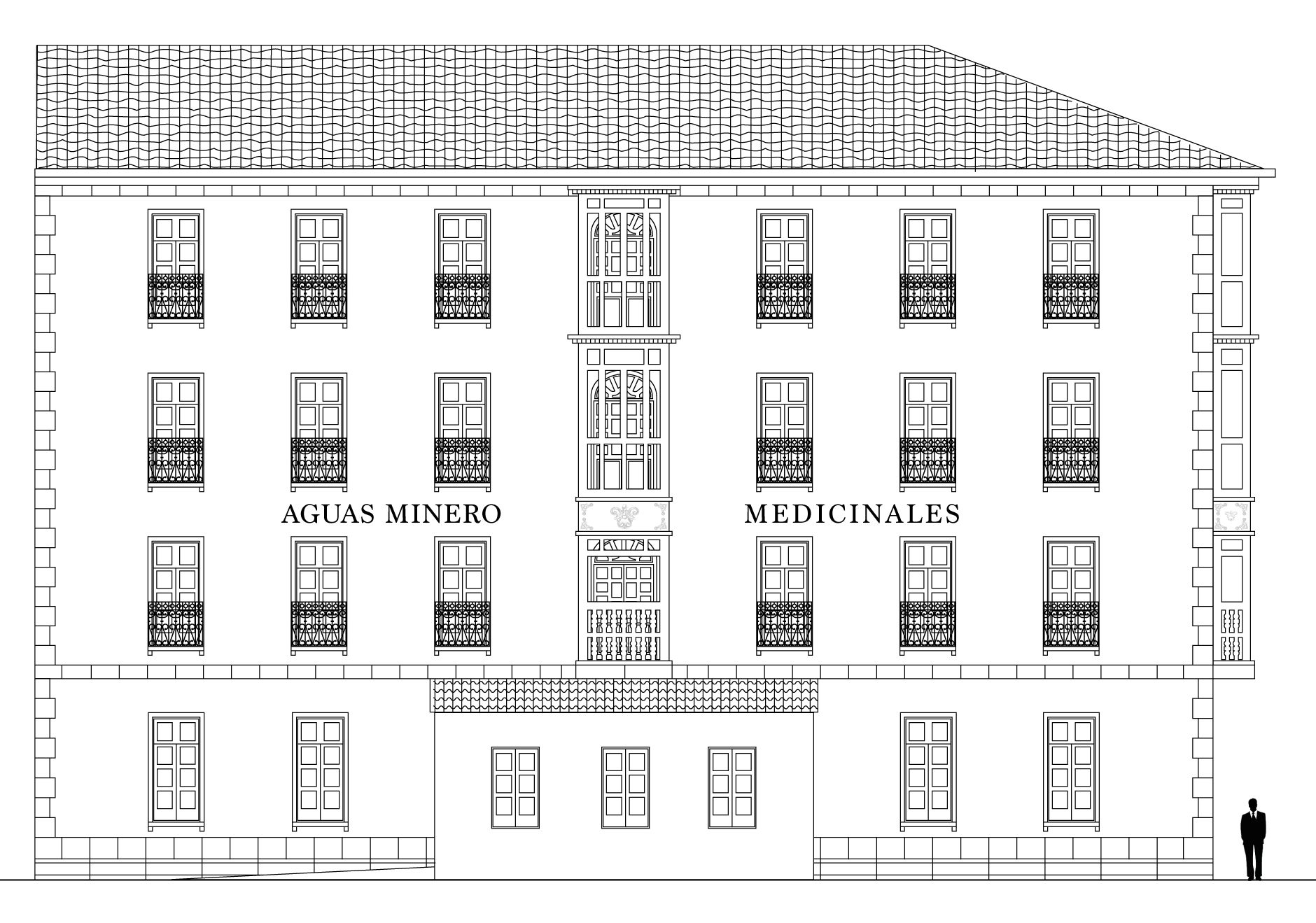

Aquí es donde entra en la historia José Manuel (Crazem), él y sólo él iba a ser capaz de enfrentarse a este reto de modelismo-historia. Y a él he recurrido. Los resultados que consigue son de todos conocidos, lo que además estoy constatando es la minuciosidad y rigor en su trabajo de planificación, es una delicia aprender de ello.
Después de un constante intercambio de ideas, José Manuel ya tiene diseñadas todas las vistas de los dos edificios, fonda y balneario, que formaban el conjunto.
Os muestro las fotografías que he conseguido y las vistas citadas.

Y si no es mucho preguntar, en que formato lo entregas para el corte?
Ferran

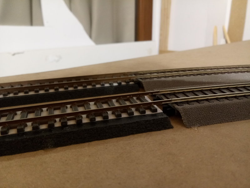

Además de una valoración que no podía contener, quería pedirte un favor de novato: he leído que has usado vía rocoline en los niveles ocultos, y me gustaría que compartieses una foto de cómo las has unido con vías de diferente modelo, por favor. Supongo que a base de alguna plataforma con la que nivelarlo a la misma altura que el balasto de plástico, pero creo que una imagen vale más que mil palabras y me serviría para asimilarlo. Si ya pusiste alguna en el hilo, por favor, no dudéis en indicármelo y lo reviso con más detalle.

Gracias por tu comentario.
La vía Rocoline con balasto la utilizo en la estación oculta y también en los desvíos y en las zonas del interior de túneles. El resto de vía va sobre una base de 5,5 mm y así el encaje entre unas y otras no da problema al estar a la misma altura.
Esa base en algunas zonas es la comercializada por Woodland Scenics al efecto (5 mm de grosor) más un añadido de pasticard de 0,5 mm, y en otras zonas cartón pluma de 5 mm de nuevo con el añadido del plasticard.

Crazem escribió:
Algo que se me olvidó comentar es el por qué de los colores.
Está previsto cortar todas las piezas en láser, con las máquinas que he trabajado y con el proveedor que me corta ahora, tienen este mismo código de color.
De menos a más, así es como se programa y este es el orden:
Rosa/magenta; grabado.
Verde; marcado suave.
Azul oscuro; marcado intenso.
Azul cyan; corte interior.
Rojo; corte exterior.
Como veréis en esta no hay marcado intenso.

Lo preguntaba porque en el trabajo uso el designer de corel y no se si se podria hacer planos similares con el.

Muchas gracias, arlanzon. Es un truco sencillo, pero la fotografía lo simplifica más aún, y me da una idea que probablemente aplicaré llegado el momento. Me grabo la imagen y las medidas en la memoria.
EDITO: Otra duda ahora que reviso la fotografía: ¿el borde de las rocoline está cortado?
