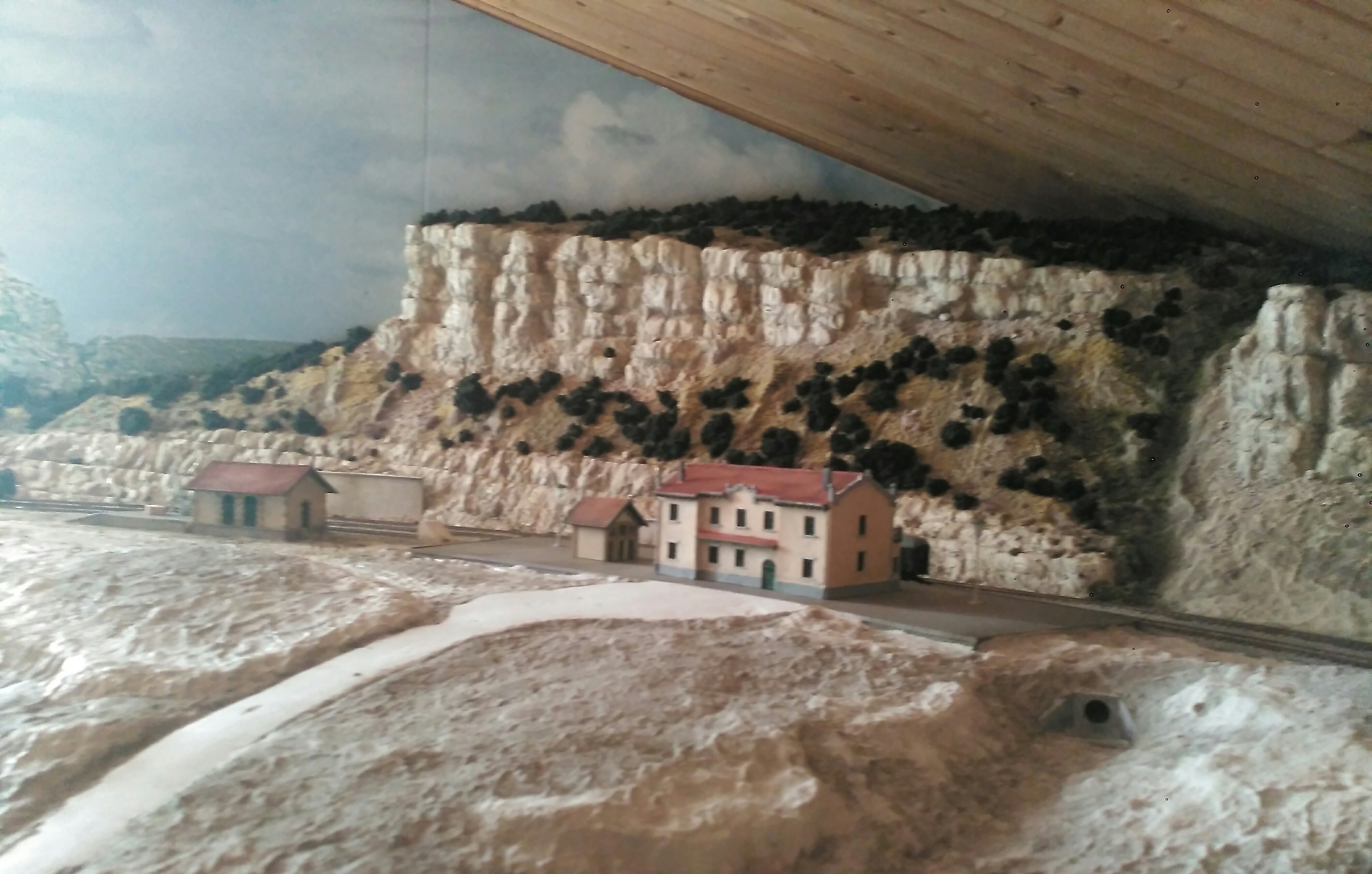

arlanzon escribió:
JSA escribió:
Buenas noches.
Son impresionantes las perspectivas de esa ampla curva, y con un fondo de paisaje absolutamente verosímil. Enhorabuena una vez más.
Respecto a la ubicación de las señales, te comento algunos aspectos que veo incorrectos. Por ejemplo, la señal cuadrada que aparece a la entrada del túnel es una señal cuadrada de color azul. Estas señales son exclusivas para maniobras. Si se trata de una señal de entrada debería de ser la típica de cuadros rojos y blancos.
Por otra parte, las señales que aparecen en la parte del puente también deberían ser ligeramente corregidas. La cuadrada que hay junto a la vía de muelle debe ser azul, (supongo que es así), pero la veo algo alejada de la vía a la que afecta. Por otra parte, la señal de salida de la vía más a la izquierda, debería estar algo más atrasada. Como mínimo, donde vaya a estar el piquete de entevía, siendo más real que estuviese a la altura de la señlal que afecta a la vía del centro. Y la señal de entrada la has puesto aproximadamente a medio camino dela aguja. Debería estar antes del cambio, incluso la puedes poner antes del puente.
Tomo nota que aún son provisionales. La azul del puente tenía entendido que indicaba "fin de zona de maniobras" y por eso la situé ahí, que es hasta donde habría que maniobrar para accesos a la vía del muelle. La señal cuadrada de la vía del muelle vendría a ser una reminiscencia del pasado de la estación, evocando una época anterior en la que, en efecto, la vía pasaba más cerca de ella antes de ser modificado ligeramente el trazado (un poco churrigueresca la historia ya lo sé...) Las luminosas de Mafen las había ubicado así por lo siguiente: la de salida de la vía de la izquierda, en el piquete que no deben superar los trenes que esperan paso en la via 2 tras ser sobrepasados por la vía del andén(vía 1). La del medio, que afecta a los trenes que han pasado a la vía del andén les da salida cuando los de la vía 1 están parados o la vía está libre sin más. Y la de entrada de la vía 1, da paso o no en base a que ésta esté o no ocupada por algún tren que haya accedido a ella desde la 2, queda a mitad del desvío de acceso al muelle por necesidades del guión, este acceso no se ve afectado por ella. Las había puesto todas a la altura del piquete correspondiente apurando al máximo ese punto para facilitar maniobras. La circulación es por la derecha siempre excepto los trenes de viajeros que pasan de la vía 2 a la 1 para hacer parada o los que hacen lo propio para ser sobrepasados. Las señales que afectan a un tren siempre quedan a la derecha de la vía por la que circula. Todo es un poco raro por la disposición de los desvíos en el puente donde el maximizar los radios sin meterme en el berenjenal de desvíos curvos ha condicionado bastante el asunto.
Un saludo y mil gracias por tus aportes.
Santiago, respecto al límite de la zona de maniobras, bastaría con un cartel que diga, precisamente, LIMITE.
Respecto a la señal de entrada a mitad del desvío no vale. Ten en cuenta que la señal indica el punto que no se puede rebasar si se encuentra cerrada, por lo que si se detiene ahí una circulación, impide el accionamiento de la aguja. Como te decía, antes del puente sería un lugar ideal para colocarla, porque además permitiría el movimiento de un pequeño corte de material entre la aguja y la susodicha señal, algo necesario con la disposición de vías que has puesto. Creo recordar que el esquema que pusiste no era exactamente como este, ya que la vía muerta arrancaba después del escape, y en la maqueta está colocado antes, por lo que la entrada y salida de la vía muerta implica necesariamente hacerlo a contravía. Si la señal no permite ese movimiento, la estación colateral no podría expedir trenes hasta acabar las maniobras.
La señal de salida de la izquierda, si respeta el piquete de entrevía, está correctamente situada. No obstante, como ya dije, en la realidad es habitual que las señales estén a la misma altura, siempre que sea posible. Como no tienes problema de longitud de vía, me parece aconsejable que la retrases.

Muchas gracias Pepe, mañana lo cambio, es claro que es tal y como dices. Y en efecto, el esquema de vías que publiqué era erróneo y el desvío de acceso al muelle es anterior a los de cambio de vía. Reconozco lo extraño de este punto, pero era la única forma de adaptar los desvíos largos de Rocoline con balasto a esta disposición en curva. Aunque, como bien decía Carrington sería más verosímil un accionamiento manual con las marmitas, las dimensiones de la maqueta harían muy incomodas las maniobras y estos desvíos y su funcionamiento eléctrico no me han dado problemas en 10 años, con lo que me he decantado por ellos.
Lo dicho, muchas gracias y a cambiar señales toca.

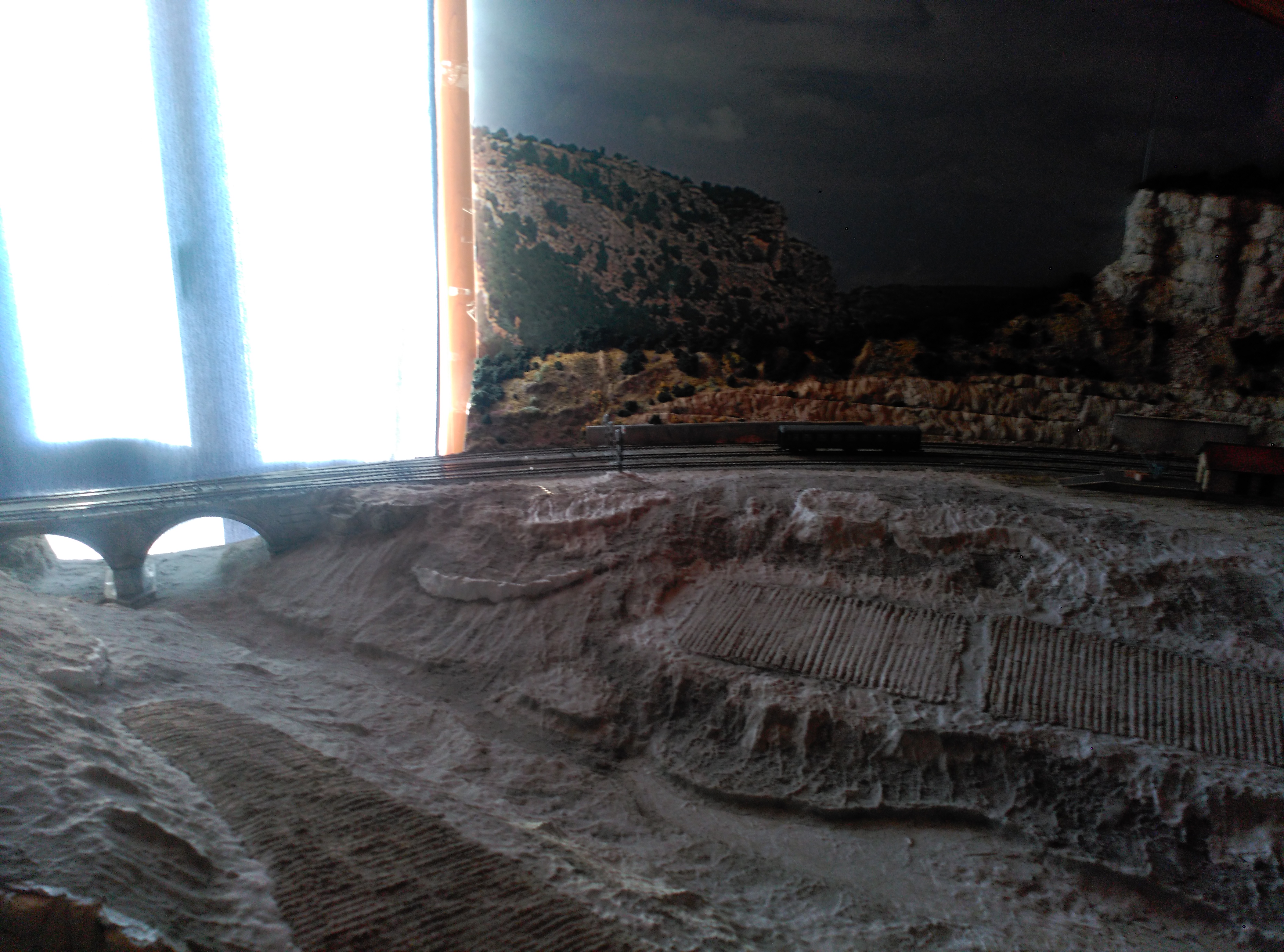

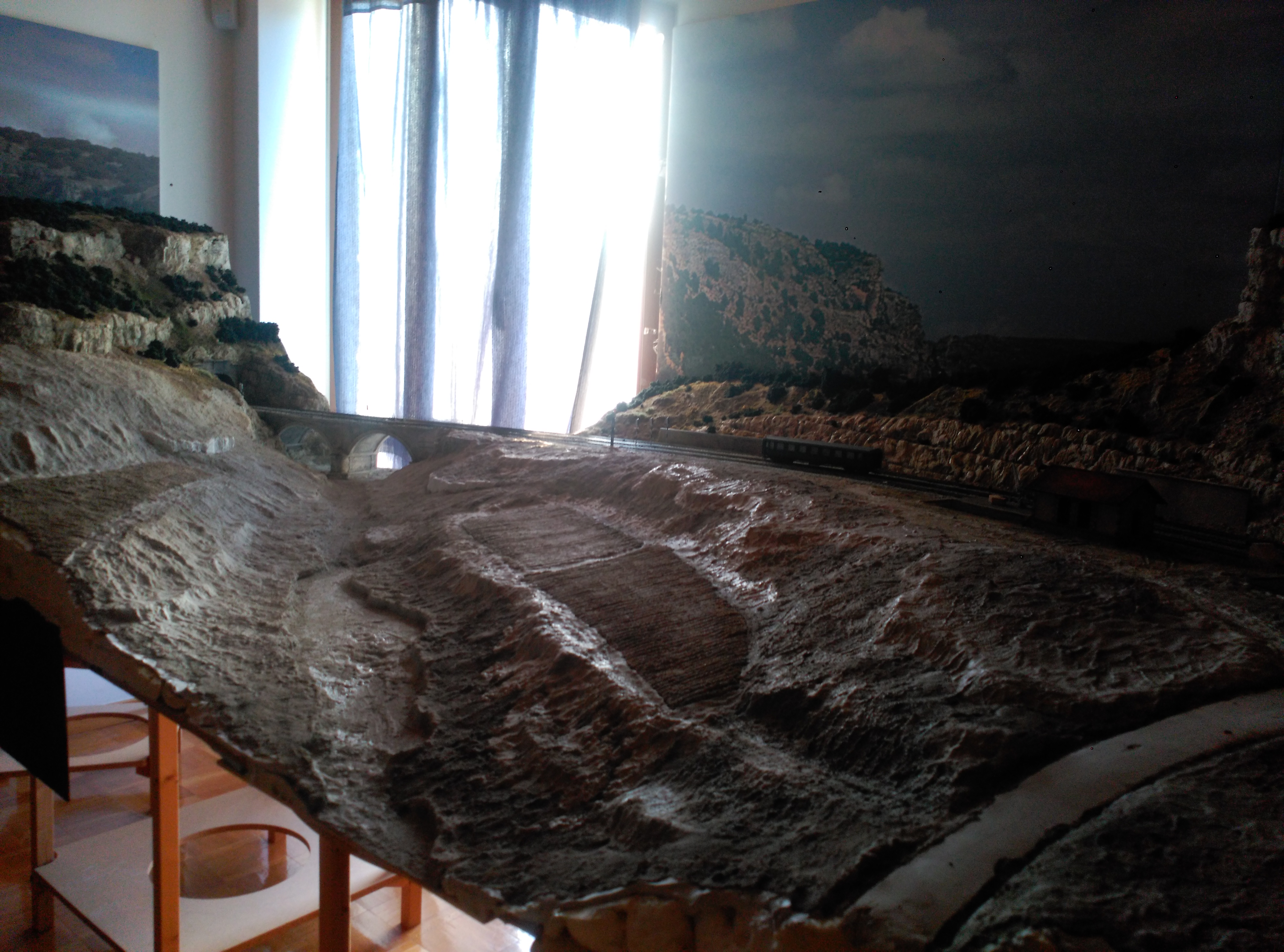

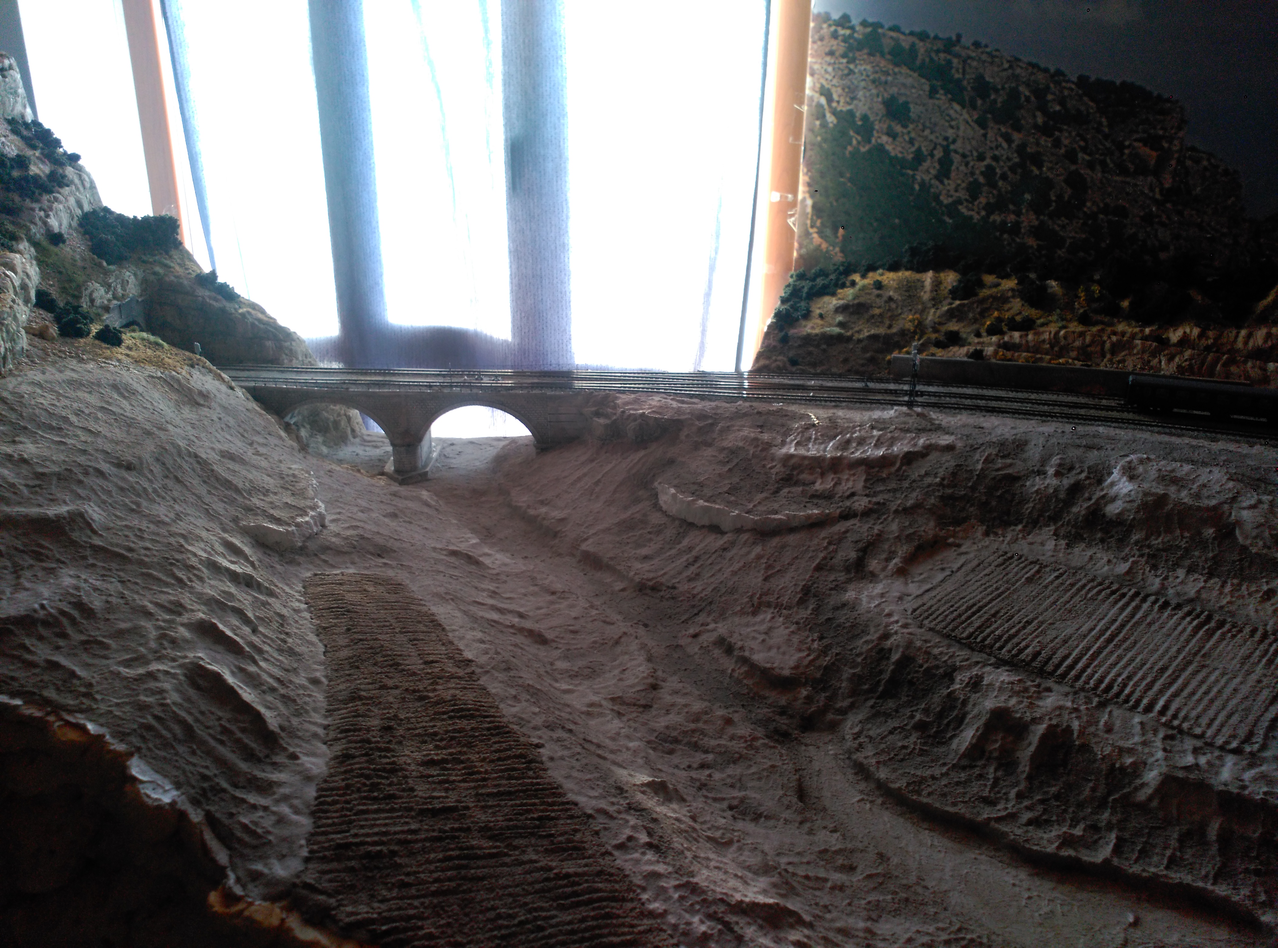

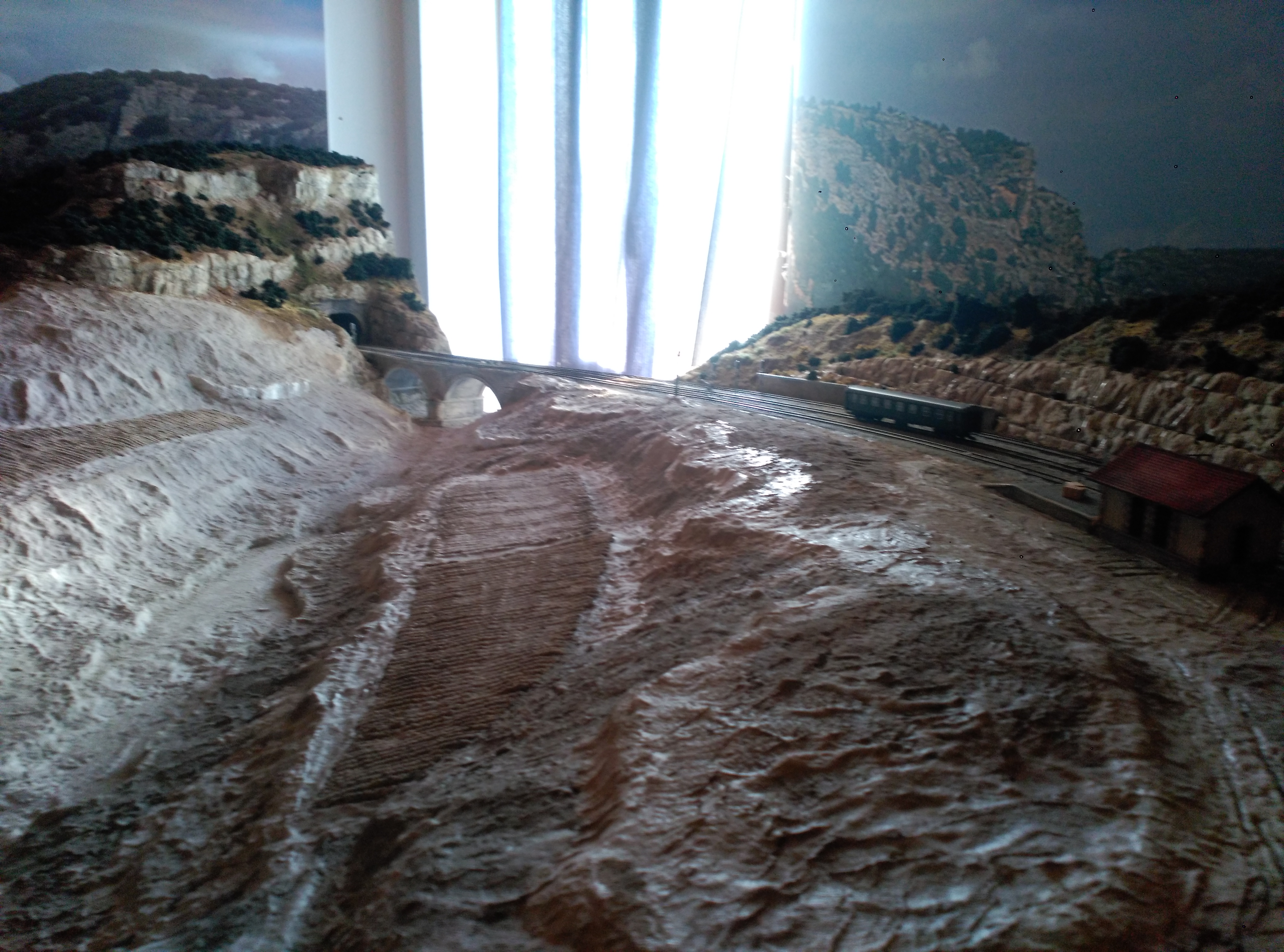

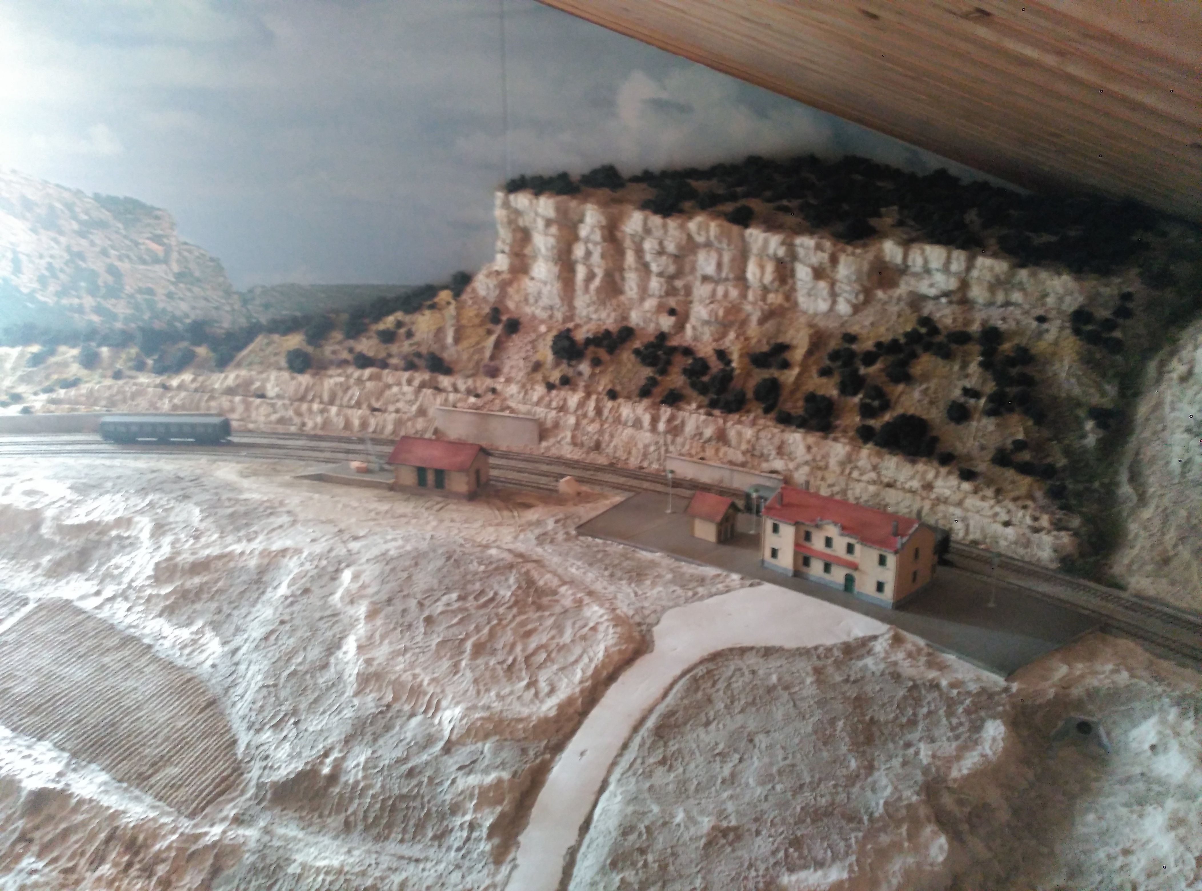

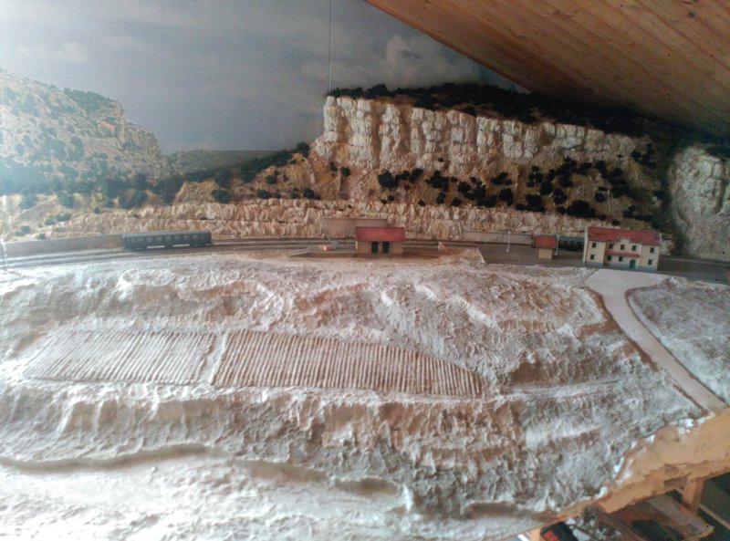

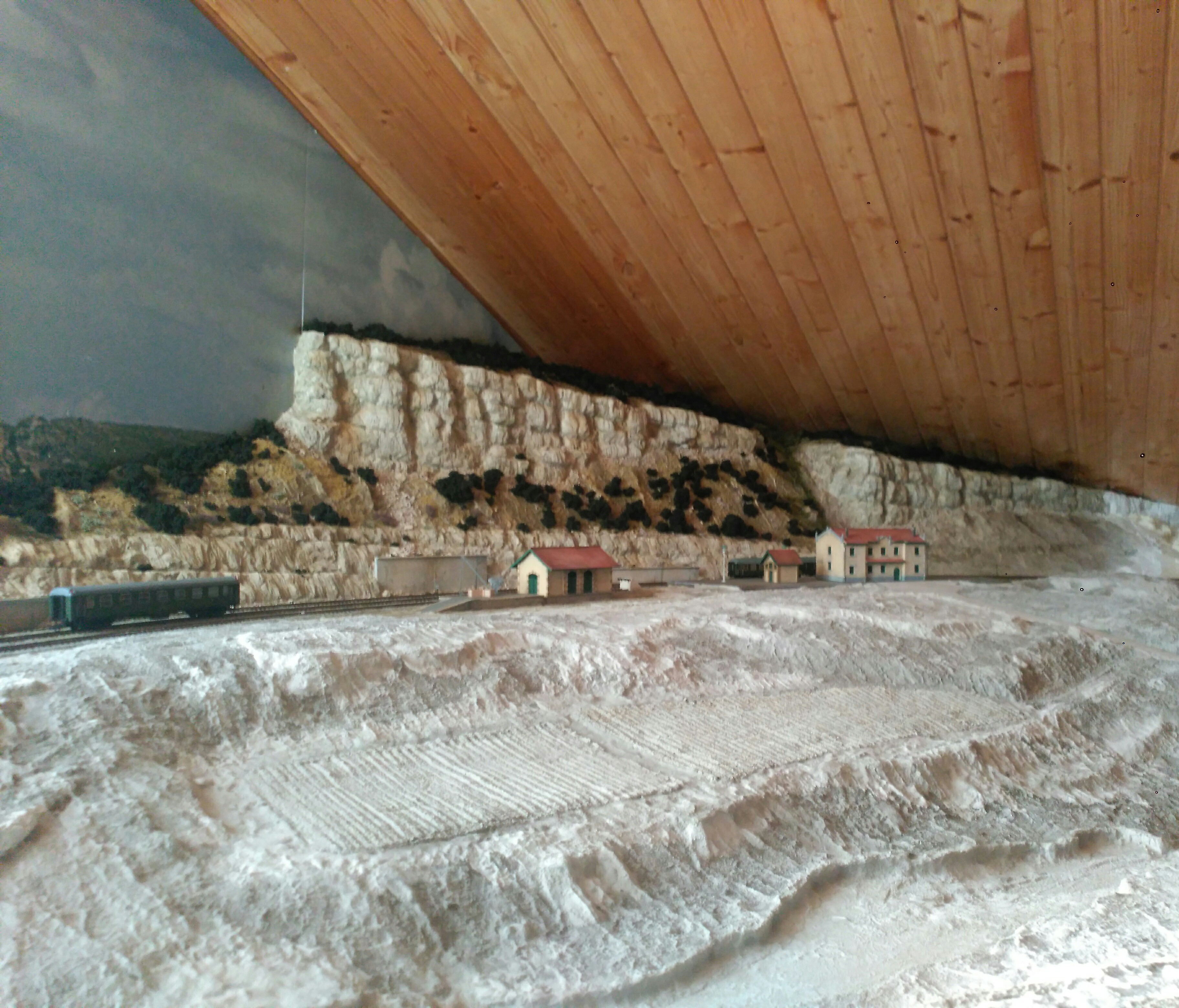

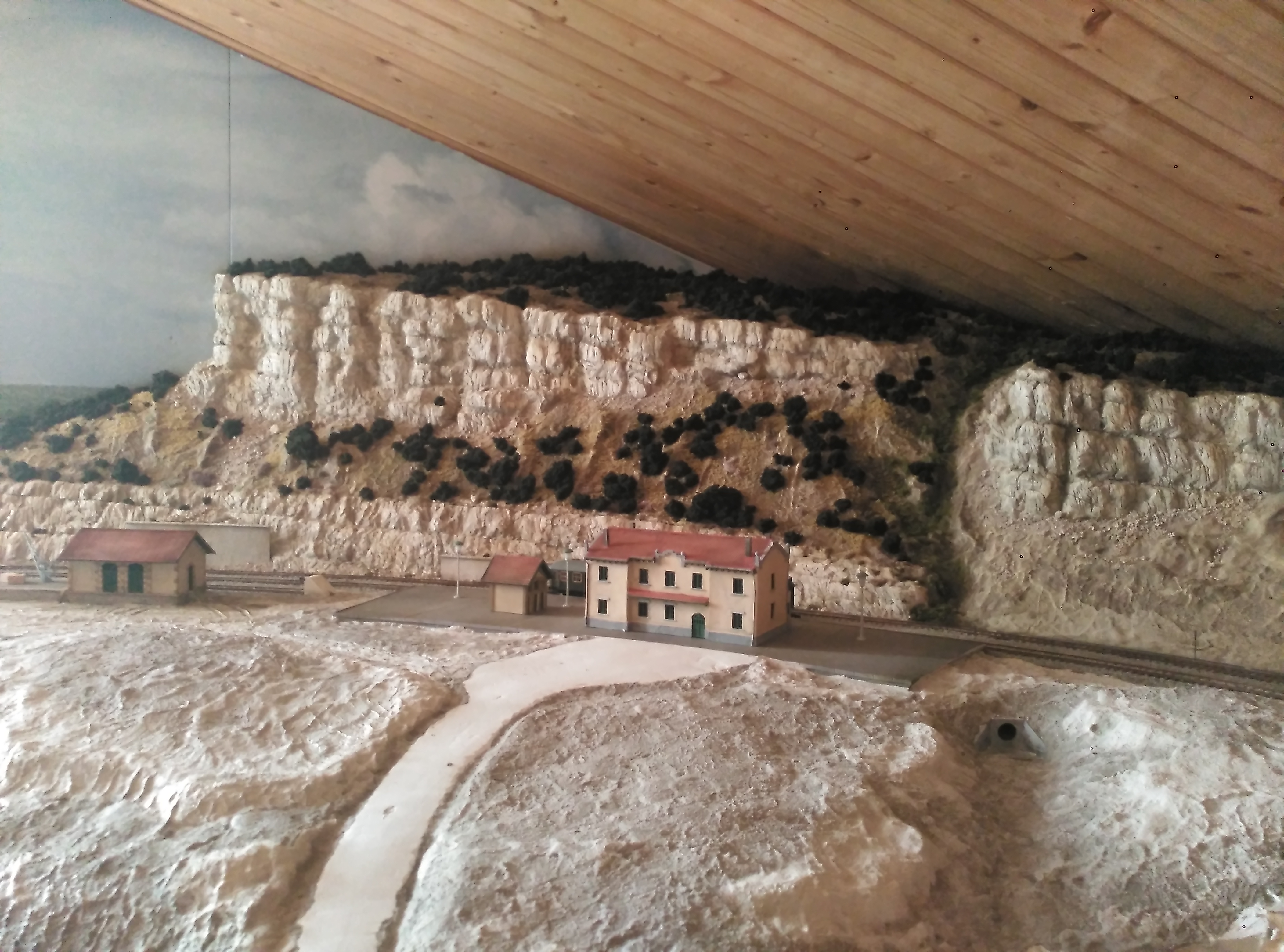

Está terminada la parte del trazado en esta zona, finalmente he seguido al pié de la letra los consejos de JSA y Carrington para la señalización.

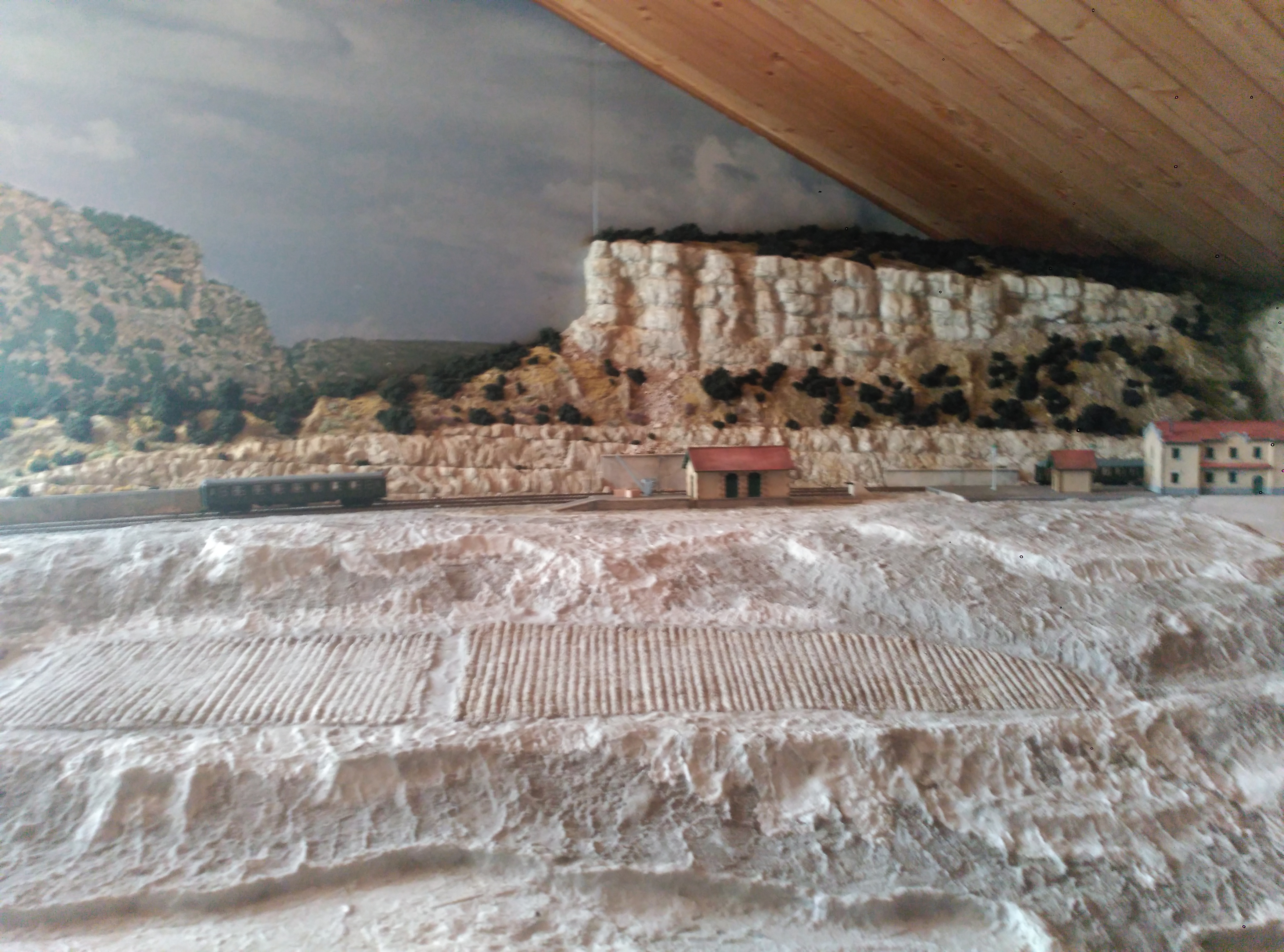

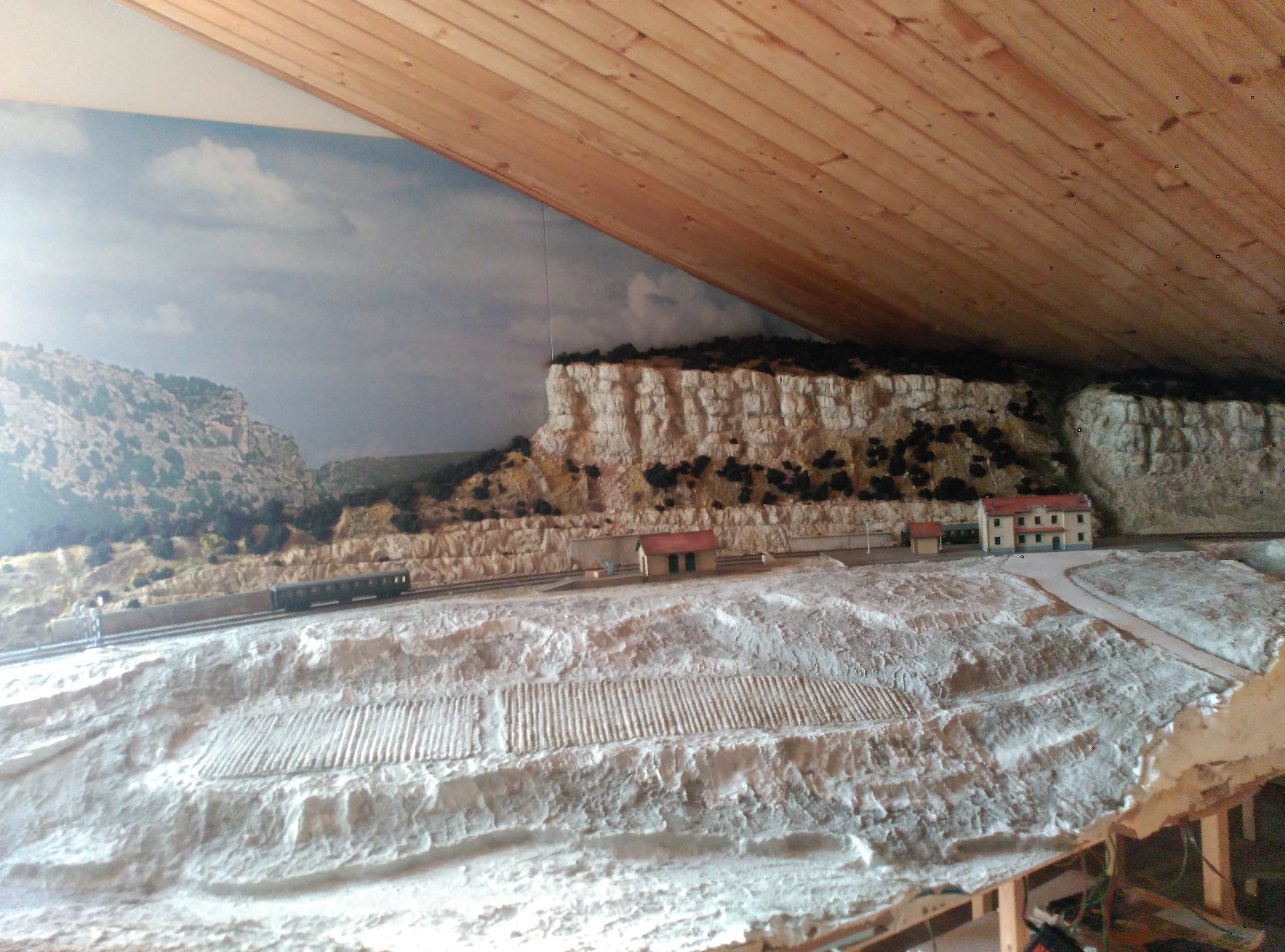

Me he puesto con la geografía anterior a la estación, es un cauce fluvial con alguna tierra de cultivo en su ribera. En esta fase formo el relieve con espuma de poliuretano labrada a cuchillo en seco y luego escayola. Esta última da el acabado final a rocas y carreteras y lo demás lo texturizo con cemento cola. Este último con corcho granulado forma las tierras de cultivo. Materiales de 5 euros el saco de 25 kg. Cuando seque bien impermeabilizaré el río y lo recubriré de cantitos rodados. Después a pintar. He de hacer algún muro delimitando lo que serán viñedos. Finalmente nacerá la vegetación. Ya iré poniendo el proceso. Las fotos, un poco malas ya lo siento, más que otra cosa tratan de que se vea el proceso de trabajo por si a alguien le es útil.

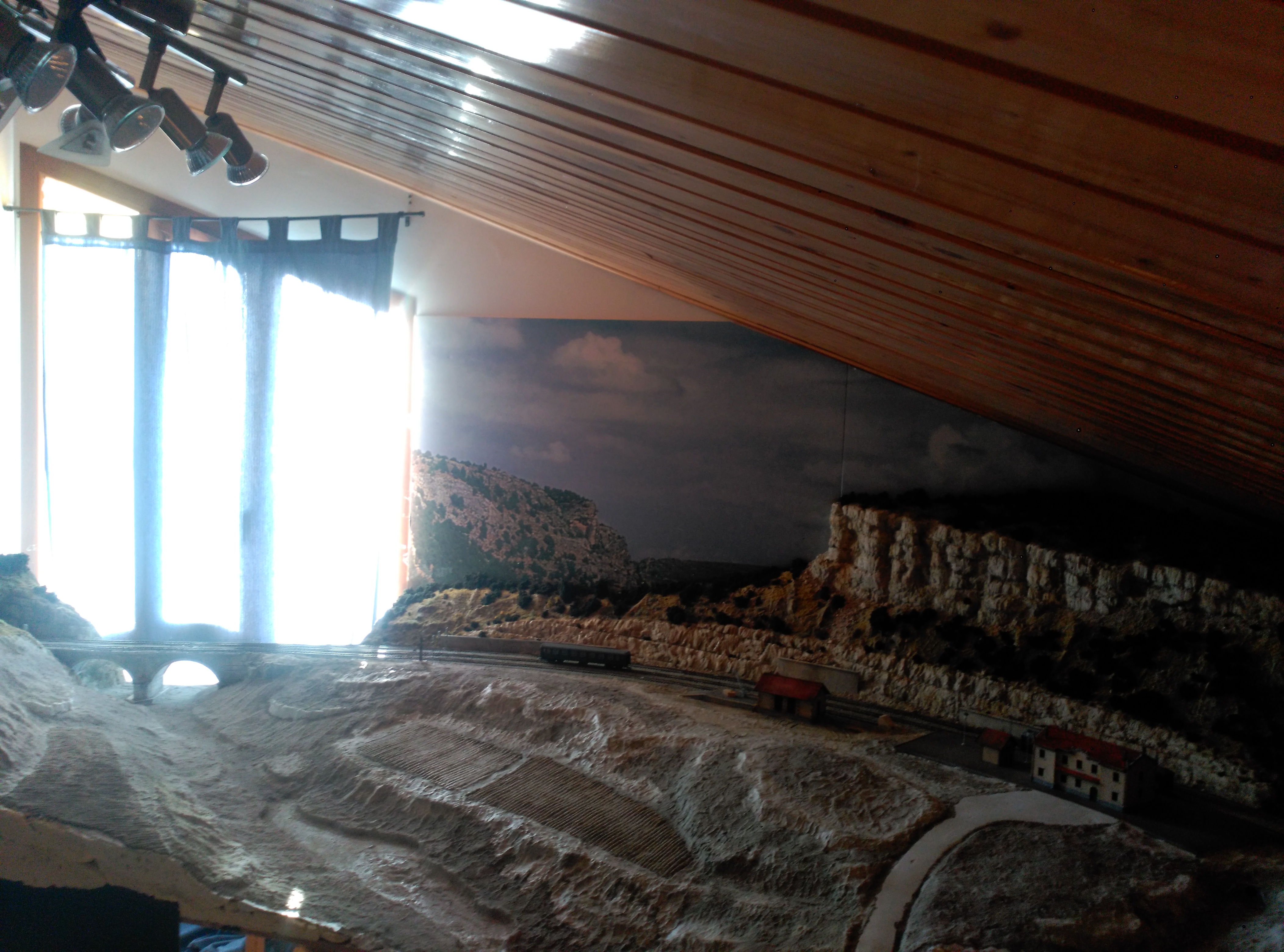

Las proporciones son espectaculares. Será un verdadero lujo ver circular tus trenes en un entorno tan natural, porque en muchos casos, lo que suele abundar son las vías, en detrimento del paisaje.

Buenas, impresionante lo que estas haciendo, como creas el paisaje y las textura del terreno espectacular, que envidia me das con todo ese espacio para integrar la vía en el paisaje y poder recrearlo tan bien.

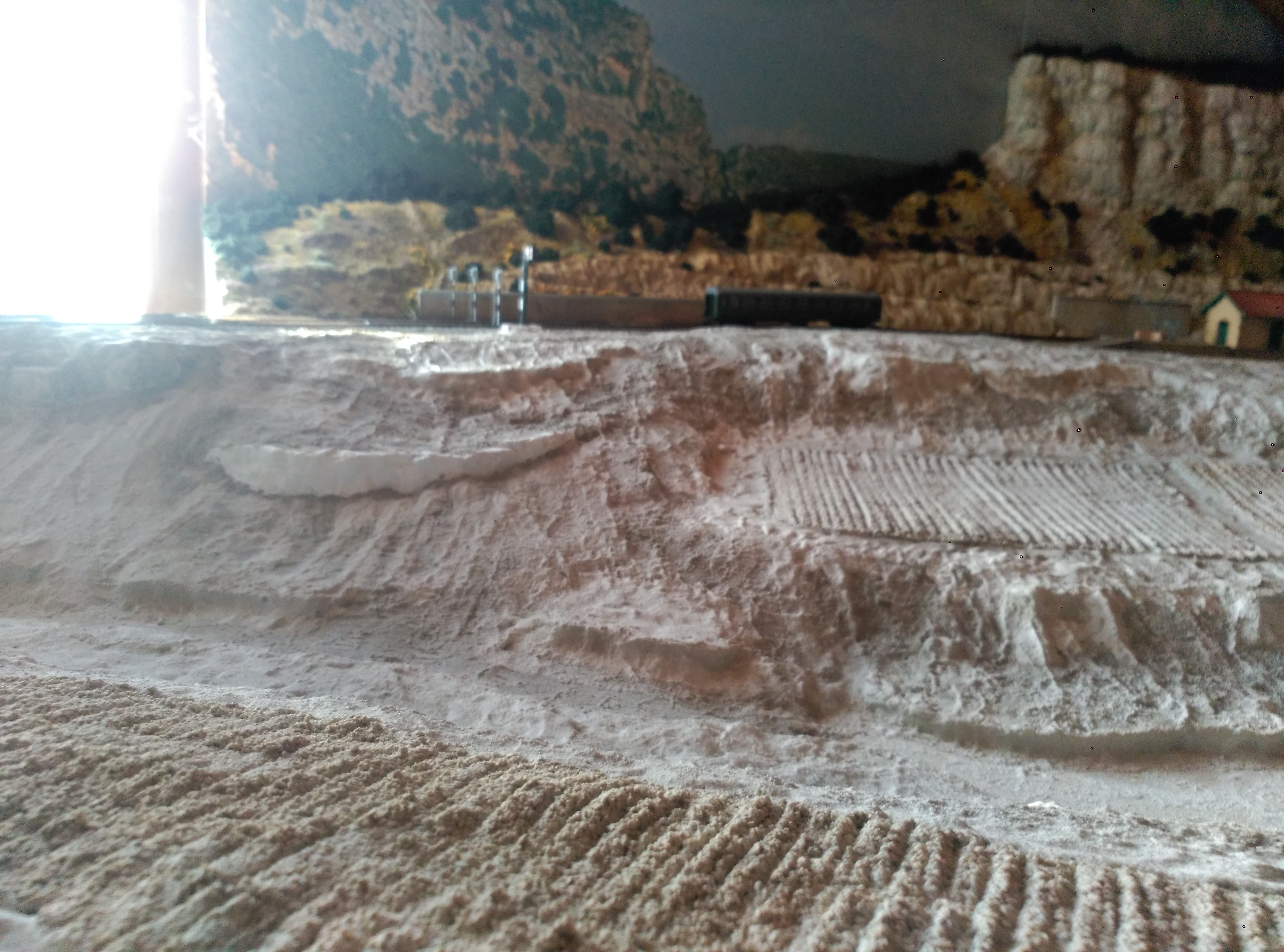

Me gustaría hacerte una sugerencia, es sobre los surcos, los veo demasiado rectos en las puntas del campo. Según he podido ver, los tractores empiezan y acaban los surcos un poco en curva para seguir arando en el limite del campo.

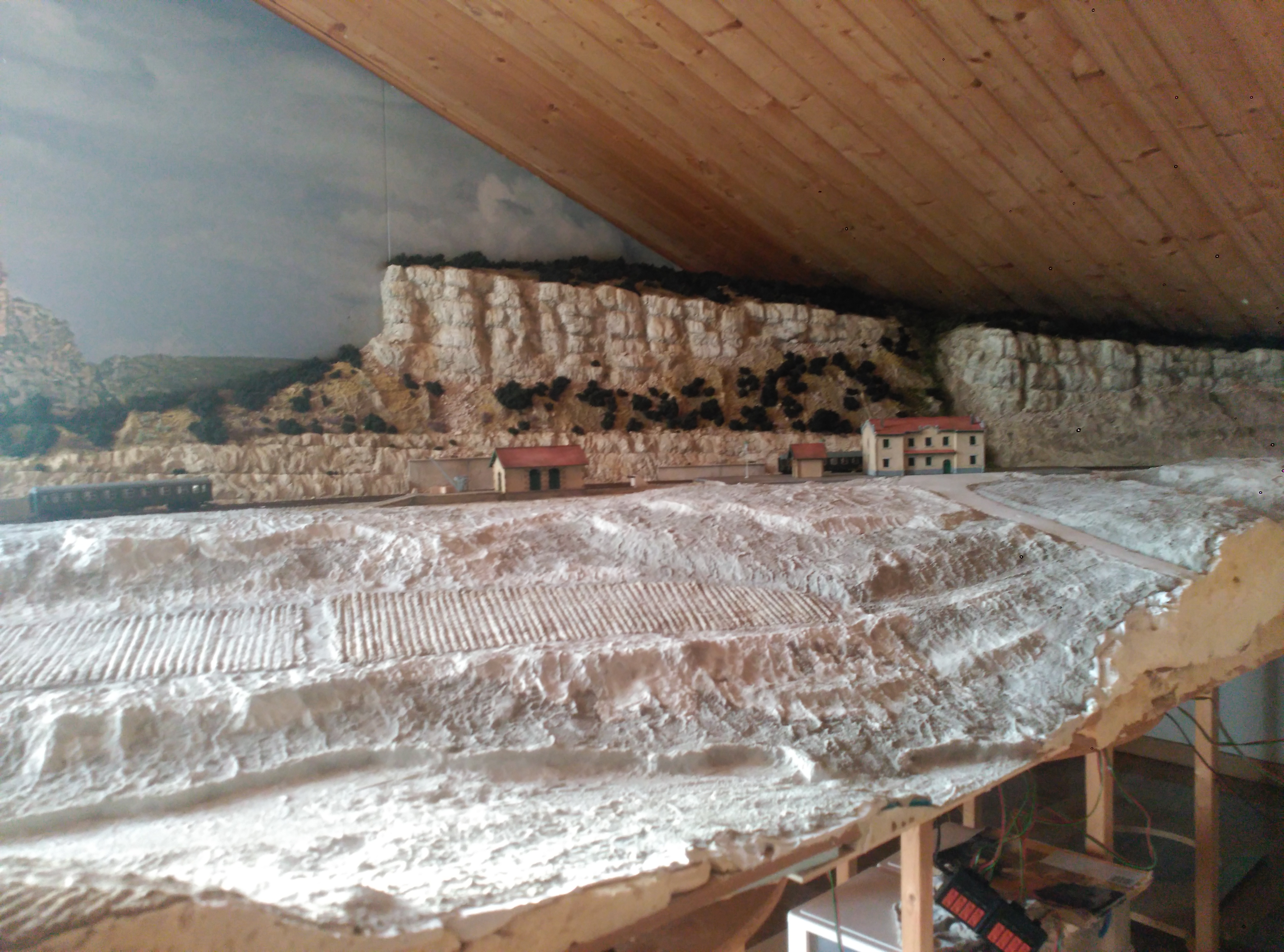

Impresionante el realismo que le estas dando.
La montaña es de 10

si no se viera la madera del abuhardillado no se distinguiría si es real o una maqueta.
grandísimo trabajo.

Un trabajo excelente de ambientación.
Y aprovecho para hacer un comentario espero que constructivo, los caballones del campo están en el sentido de la pendiente, de esa manera la lluvia arrastraría la tierra y no se filtrará en el terreno. Creo que normalmente se ara en el sentido más horizontal posible.

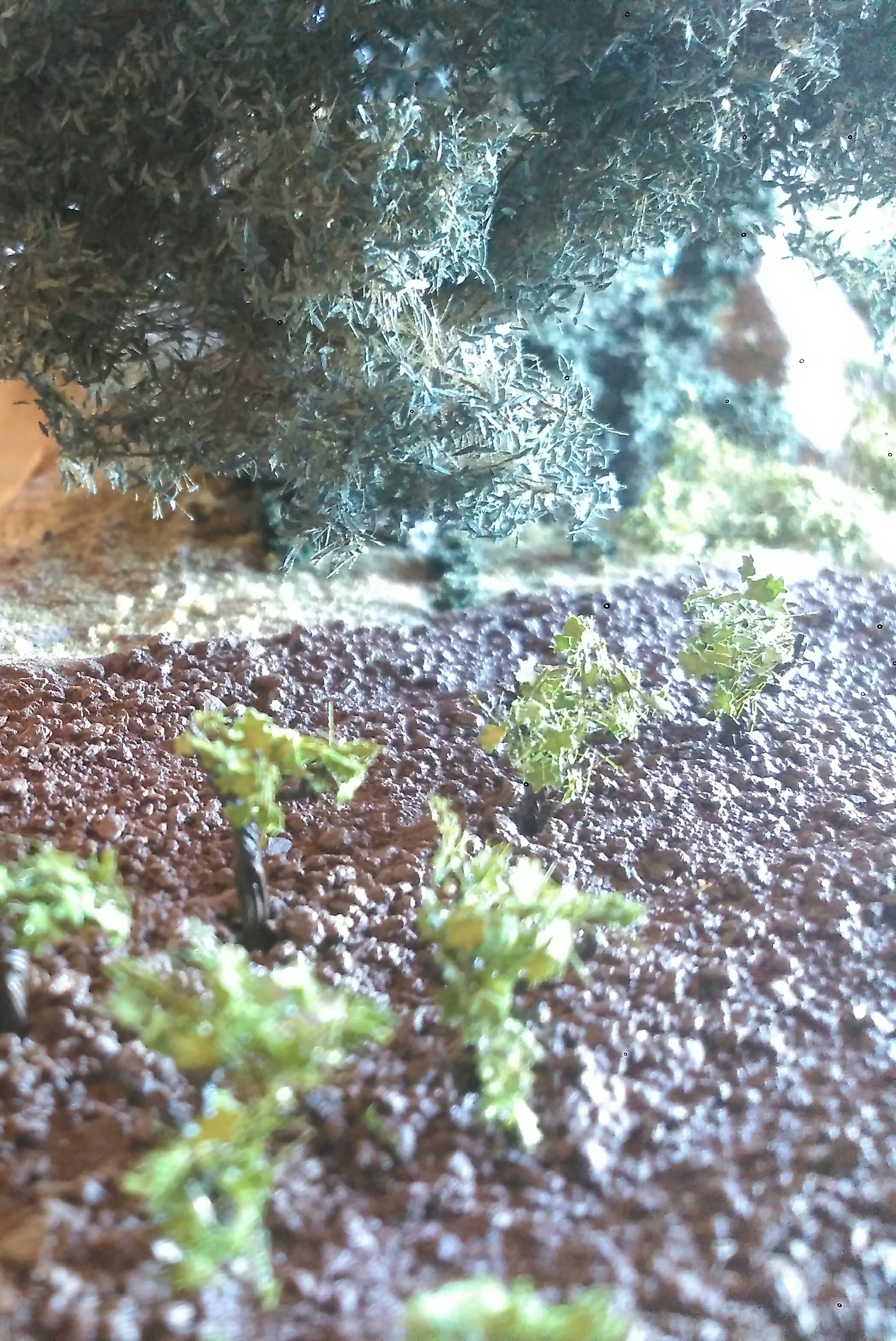

Gracias por vuestros comentarios. Maroal y CdeA tenéis razón en lo de los surcos, a deshacerlos toca. Es un engorro pero hay que hacer las cosas bien. Esto es lo bueno de exponer trabajos, que las críticas sirven para perfeccionarlos.
Me pasó lo mismo con las señales luminosas y los consejos de JSA y Carrington me permitieron corregir los errores.

Felicidades. Un trabajo de quitarse el sombrero. El relieve, con unos volúmenes de gran realismo, y eso incluso antes de aplicar decoración. Presenta un aspecto perfecto, con unas perspectivas impresionantes. Tienes un nivel envidiable.

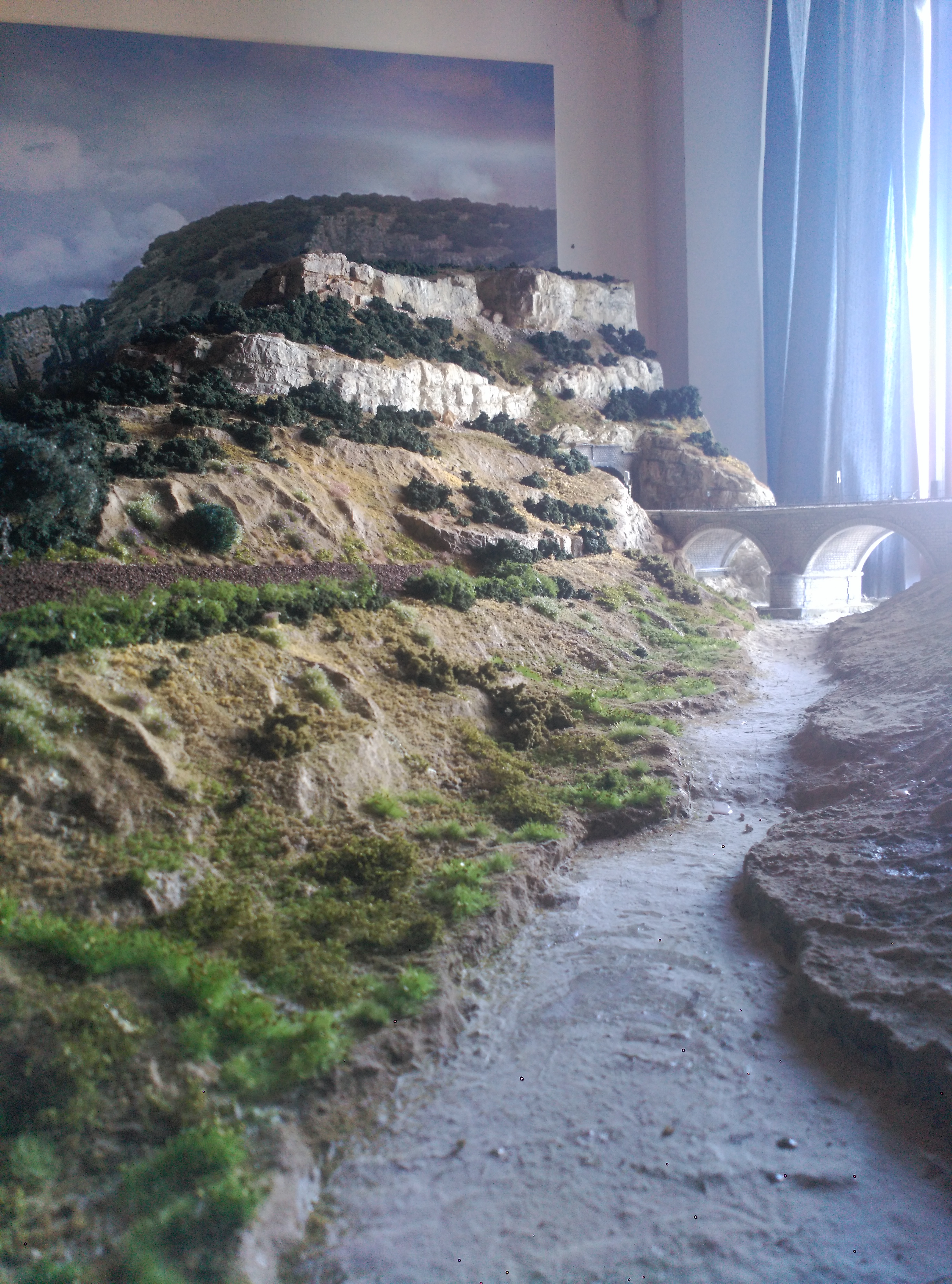

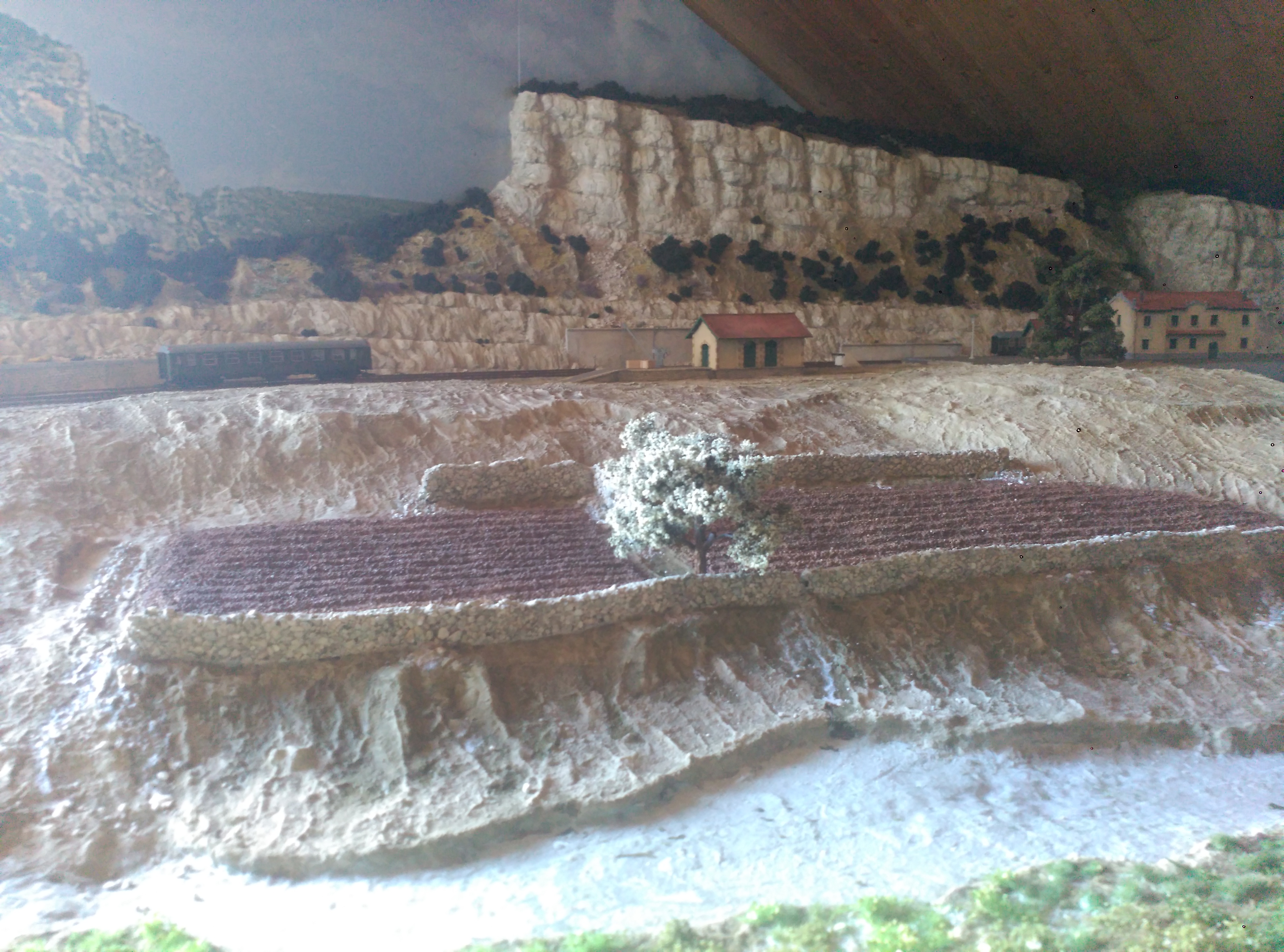

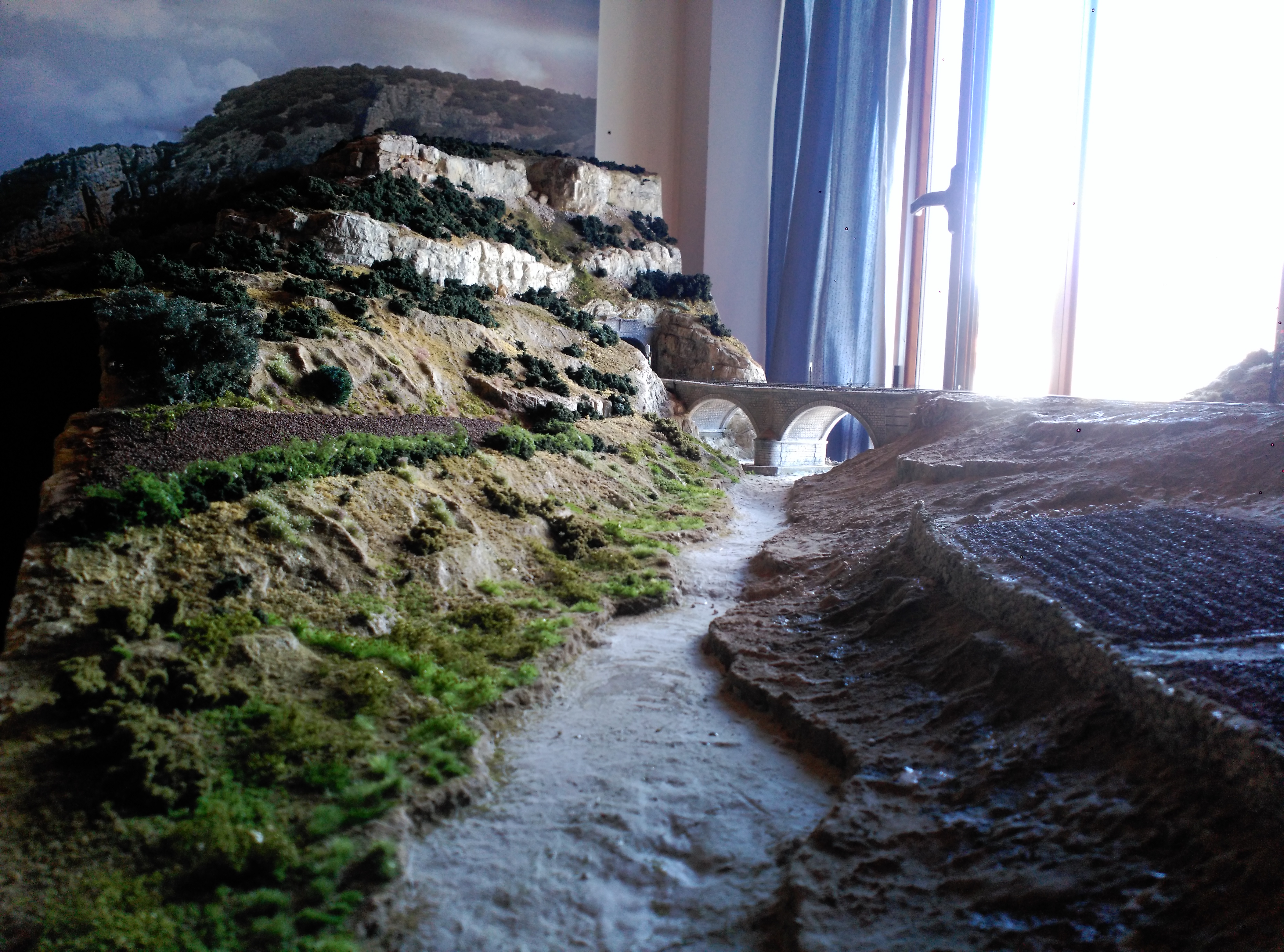

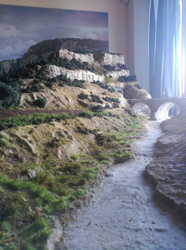

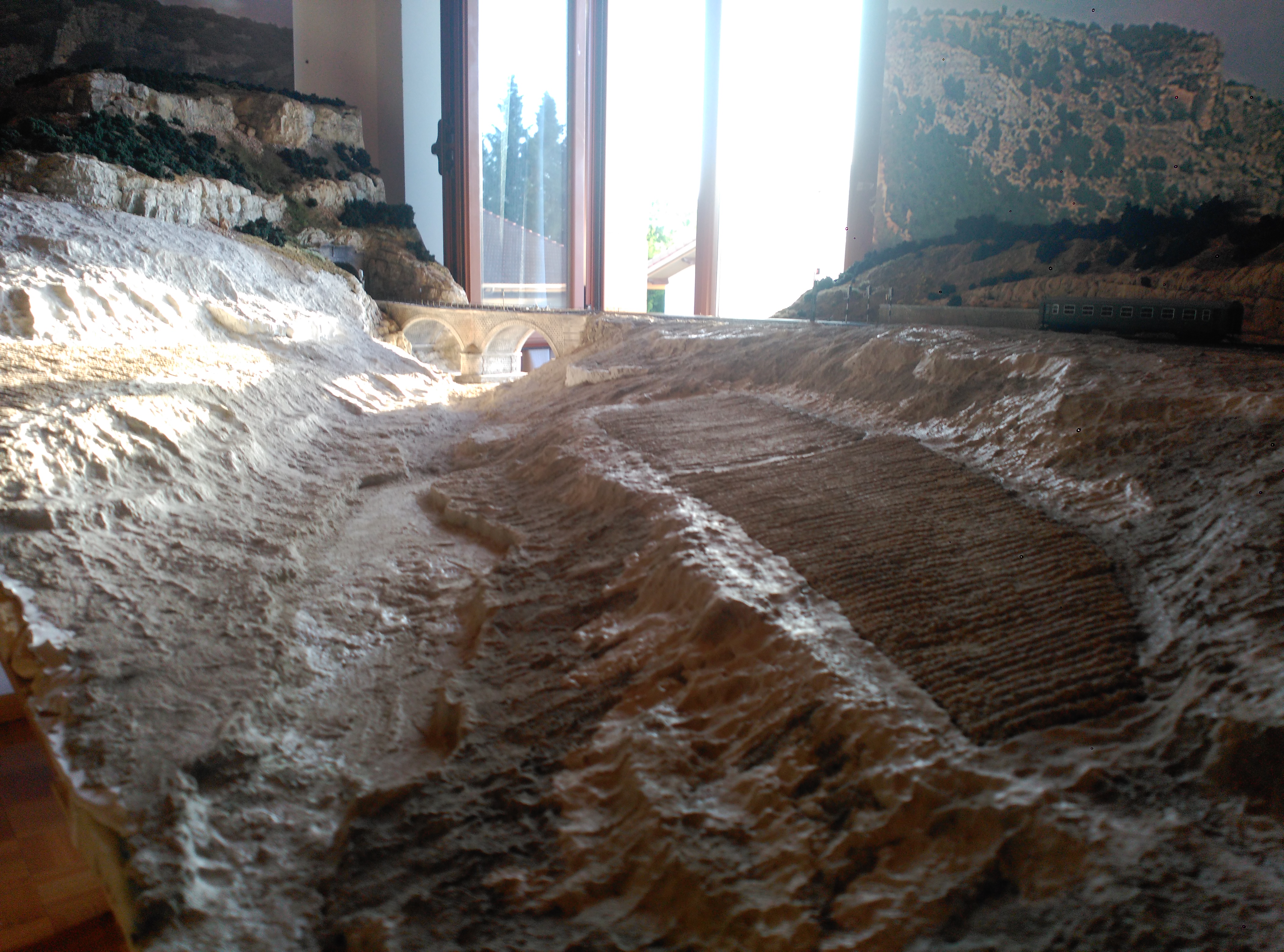

Siguiendo el consejo de los compañeros he cambiado el sentido de los surcos de lo que serán las viñas. Algunas se han delimitado con muros (hechos con arena absorbente de esa para que meen los gatos). La margen izquierda del río empieza a tener vegetación aunque falta mucha y un buen número de chopos. Y el río ya está impermeabilizado con un producto para impermeabilización de terrazas de Ceys. Iré el martes a por cantitos rodados a donde me dijo Raúl (Evoixra). S ver si los encuentro. Adjunto también primera prueba de lo que serán las vides. Se las compré al compañero Mascarat. Pintadas y puesta la hoja me han quedado como muestro. Sólo que he de plantar 380 nada más y nada menos!
