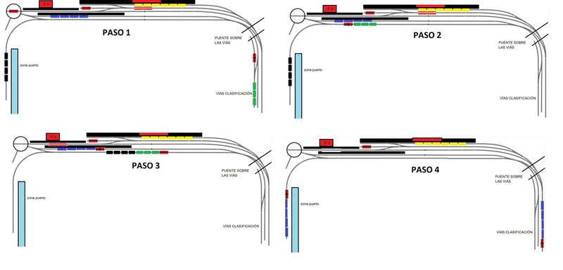

Se me ha ido el santo al cielo....si hasta había hecho un esquema de las maniobras:
-En rojo con raya longitudinal negra, locomotoras
-En rojo con cruz negra maquina/tractor de maniobras
-En rojo con raya longitudinal blanca automotor
-En colores vagones de mercancías
PASO 1
La máquina de la rotonda acaba de llegar con el corte de vagones azules, en la rotonda puede repostar o simplemente maniobrar, puedes observar como en el puerto esperan 4 vagones por ejemplo tolvas ya descargadas, en las vías de las estación descansa otra máquina y un automotor, además de unos vagones amarillos en la vía del muelle (Unos cerrados mismamente).
PASO 2
El tractor recoge los vagones verdes de clasificación y los lleva a la vía 3, mientras la máquina ya repostada avanza por la vía 1 hacia la derecha y retrocede por la vía 3 para ponerse en cabeza de los vagones verdes.
PASO 3
Con el corte de vagones verdes retrocede hasta el puerto y se acopla a las tolvas negras, volviendo a situarse en la vía 3 a esperar la orden de marcha.la Ese momento se aprovecha para situar el tractor en cabeza de la composición azul (Por ejemplo plataformas con contenedores) para maniobrar luego con ellos. Una vez en cabeza de las plataformas azules la vía 1 queda lista para el automotor que tiene su salida en un rato.
PASO 4
Una vez ha partido el automotor se autoriza la salida de la composición de verdes y negros, quedando liberada la vía 3 con lo cual el tractor avanza con el corte hasta la vía de entrada y retrocede por la 3 hasta el puerto.
Bueno...es un ejemplo de sus múltiples posibilidades!!
Saludos!!!

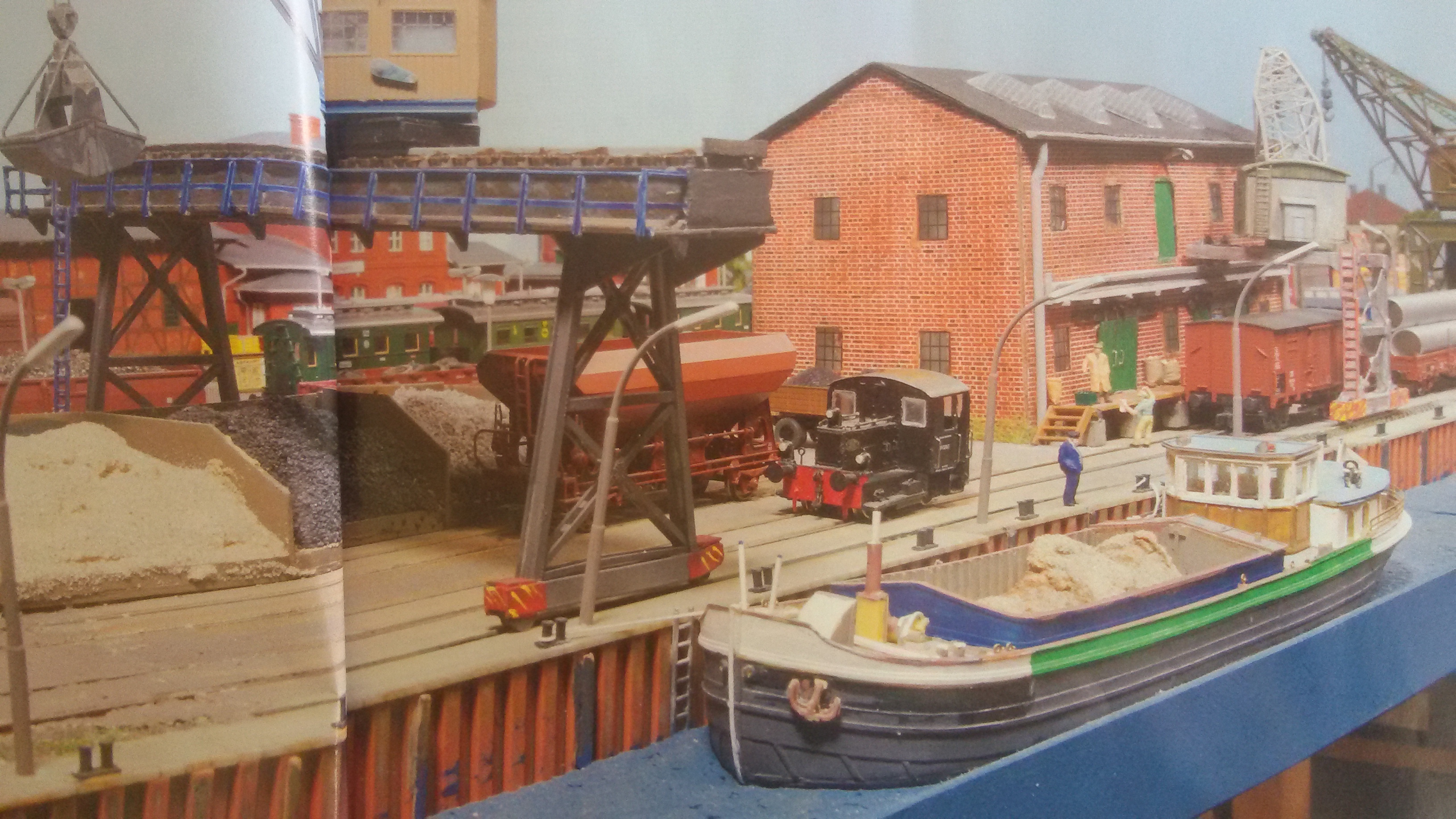

La idea del puerto de topero me parece estupenda para tu espacio. Incluso puedes dotar la zona de cierta infraestructura.
Precisamente en el miba de este mes tienes una ibstalacion perimetral interesante con un puerto lleno de vidilla.
Te pongo una fotillo de la zona:
En uno de los hilos de sparrow también puedes ver su zona portuaria que tampoco está nada mal.
Por la web puedes encontrar muchos ejemplos de maquetas con puertos fluvuales y marinos.

Topero, magnífica explicación y gráficos. Es justo lo que te pedía. Una pequeña explicación de cómo maniobrar. Me gusta

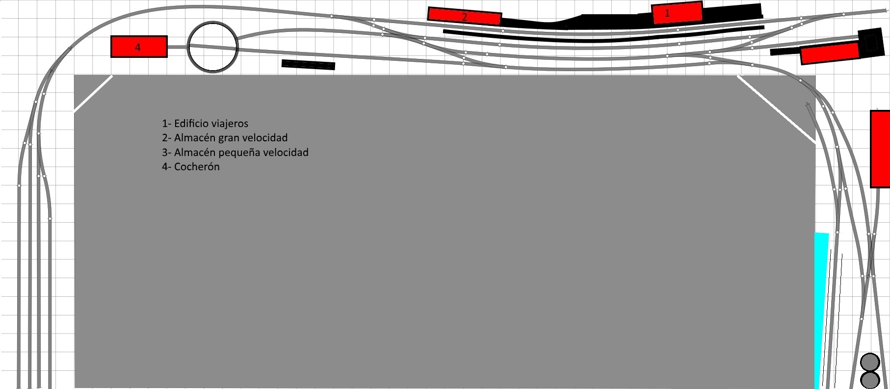

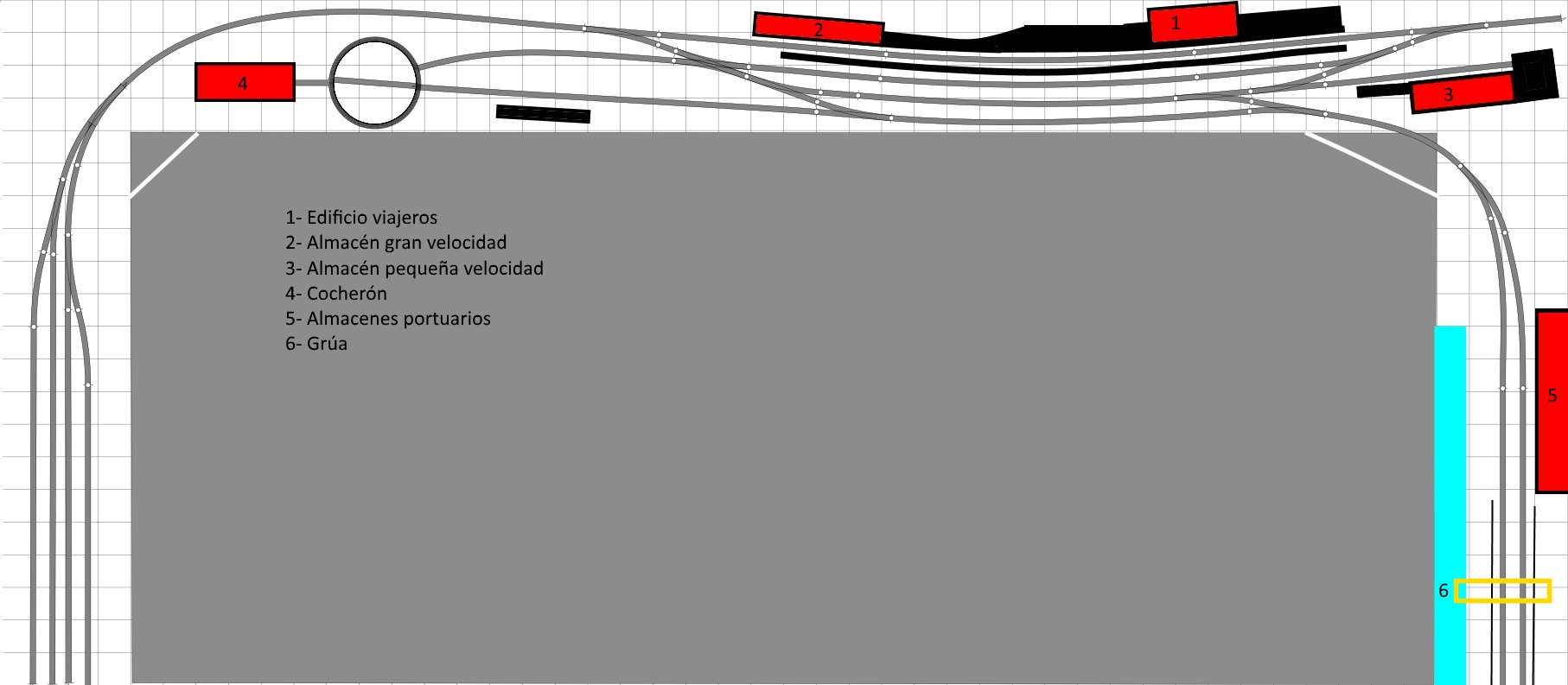

Turin tiene razón en que mi anterior diseño ocupa todo el espacio con las vías dejando poco o nada a la decoración. Aporto un nuevo diseño que además me gusta mucho. Perdona que me enroque en la postura portuaria, pero creo que para una maqueta tan pequeña es la mejor solución por el numero y la variedad de tráficos que aporta; Si pones una industria esta no puede ser muy grande, no dispones de suficiente espacio y te verás limitado a una serie de vagones concretos, siempre los mismos.
Para la diferencia de altura lo que has de hacer es construir la maqueta sobre un bastidor con forma de cajón invertido y no sobre una simple tabla (No se si me explico, no soy el mas indicado para dar consejos prácticos, de momento me muevo solo en fase teórica).
Respecto al diseño que propongo: La verdad que después de un par de ideas que no me gustaron mucho, he llegado a este diseño que me resulta muy atractivo y funcional, al estar ligeramente curvado da una sensación más realista al evitar las vías paralelas al tablero y la curvatura es poca así pues espero que no afecte al engache/desenganche de los vagones.
La entrada está mas desahogada y se aprovecha para instalar una modesta reserva. La estación dispone de dos vías con andén que dan a un escape y que permite retroceder hacia la reserva, una tercera vía que da también al escape, a un almacén y al puerto, hay una cuarta vía que accede al puerto y puede servir para las maniobras o para recibir o expedir trenes.
El puerto consta de dos vías paralelas con lo que se aumenta su capacidad, mientras en el lado izq. la estación oculta (A la vista en este caso).
Las vías de la estación tienen una longitud bastante aceptable 2,3 y 1,75 las vías 1 y 2 respectivamente y algo mas escasas 1,1 las dos vías sin andén. No obstante es posible estirarlas un poquito más si se ve escaso, pero teniendo en cuenta que el límite lo marca el fiddle yard con vías de 1,3 de máximo y 0,9 de mínimo.
Lo que si es muy recomendable es matar un poco esas esquinas.
Saludos!!!

muchas gracias por el nuevo diseño este me gusta más que el anterior (no tendrás el diseño para el Anyrail jaja!!)
respecto al al puerto ya me va gustando mas la idea con las indicaciones de Turin
sobre matar las esquinas no es problema
un saludo

Enhorabuena Topero. Un diseño muy acertado. Yo mantendria la diagonal incluso en el fiddle yard y el puerto. Las diagonales o vias no paralelas a los bordes y fondos de la instalación nos dan una sensación de profundidad imprescindible en las maquetas lineales.
Mensajes: 529
Ubicación: Norte
Registrado: 02 Jul 2011 18:48
Gracias turin, siguiendo tu consejo he cambiado el puerto, igual me he emocionado demasiado, lo he hecho basándome en diseños de timesaver.
Saludos!!!
