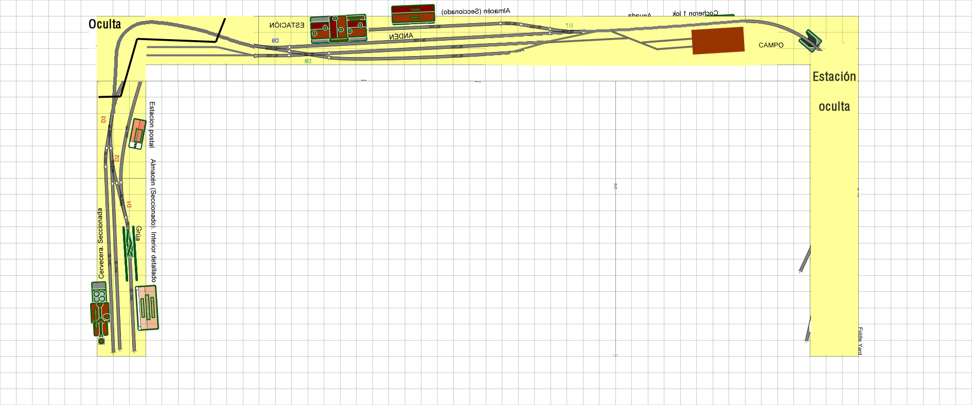

hola a todos,

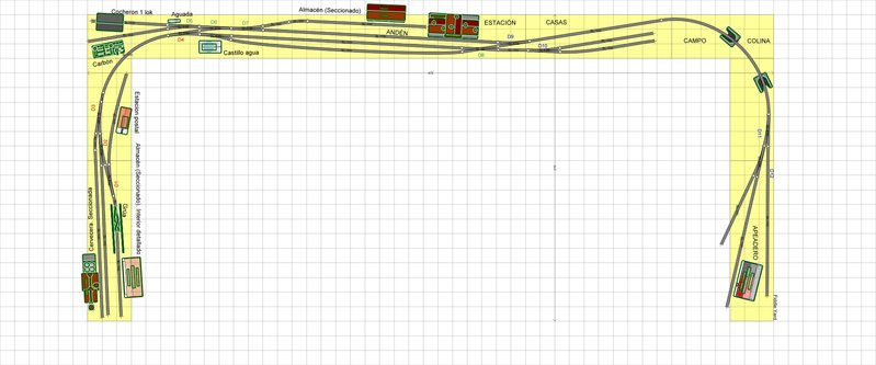

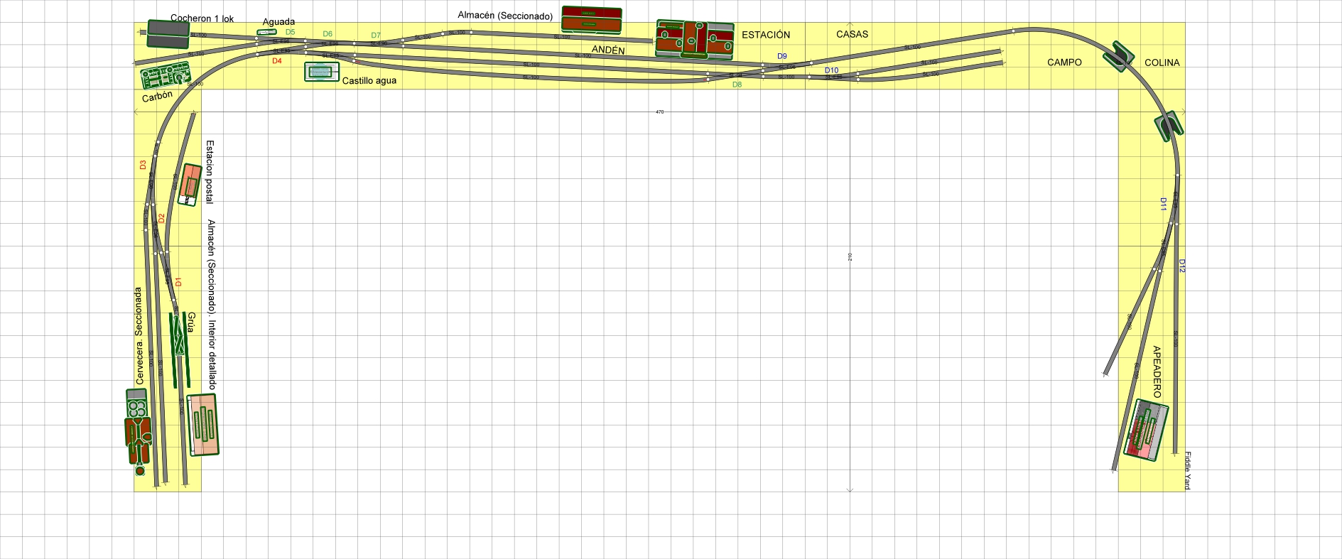

como no he recibido respuesta he estado dándole vueltas y he añadido la tercera vía que sugería Carrington a ver que os parece. Por otro lado estoy pensando en añadir en el extremo izquierdo un pequeño módulo de 40/50 cm con la idea de poner una rotonda y un cocheron para tres locomotoras. la rotonda sería la de Atlas que es la que más me gusta para accionarla en manual
ahh, una cosa, a la parte derecha no le hagais mucho caso ya que quiero montar una estación térnimo y no como está ahora
espero vuestros comentarios y sugerencias si los creéis oportunas
la modificacion sería así

Gracias Sparrow. Respecto a la rotonda quería decir que pienso montar un módulo de 40-50 cm de fondo con un largo de poco menos de un metro
Qué opináis?

Un par de observaciones recordando la realidad ferroviaria:
-El muelle de mercancías de la estación y su correspondiente vía siempre estaban situados en la dirección en la que se preveía más tráfico. Es decir, si estamos ante una estación final de línea como la tuya, o una de dos, o cambias la estación oculta hacia donde está la cervecería, o cambias la vía de mercancías y el muelle de carga con el almacén cubierto al otro lado del edificio de viajeros.
-No es que fuera obligatorio, pero tendría más sentido que el cocherón/depósito fuera accesible, si no desde todas, al menos sí desde dos vías de la estación, para no hacer maniobras en balde o bloquear la salida de una locomotora ante la ocupación de la vía de andén de la estación. Imaginemos que, con el plano actual, una locomotora recién llegada deja su tren en el andén, se adelanta al depósito y después de cargar carbón y agua, retrocede... ¿Cómo da la vuelta al tren para ponerse en cabeza? ¡Como la yenka! Vuelta a la vía de andén, hacia adelante pero esta vez no al depósito sino a superar la aguja en curva, detención en plena vía, marcha atrás para coger una de las dos vías de sobrepaso, y por fín, situarse a la cabeza. El maquinista se cortaría las venas al de cinco minutos. Aunque es cierto que situaciones parecidas seguro que exisitieron, conllevaban gasto extra de agua y carbón, así que las compañías planificaban la salida de los depósitos de forma que fuera fácil acceder a varias vías de la estación, por economía de tiempo y maniobras y simplicidad de la explotación. Como mucho, piensa que lo habitual era un movimiento en forma de letra "Z".
-En un final de línea secundaria como el que reproducimos en las maquetas, sería bastante cuestionable la presencia de una rotonda. Como final de línea, y heredado de los tiempos del vapor, un puente es bien razonable. Pero para estaciones en las que sólo necesitaran pernoctar las máquinas o hacer revisiones rutinarias o pequeños arreglos, siempre fue bastante con la presencia de un cocherón de planta rectangular de una o dos vías, por el ahorro de espacio que le suponía a la compañía, entre otras cosas. Las rotondas venían a decir que era una estación de cierta importancia, por ejemplo de empalme de líneas o diversas compañías antes de la formación de RENFE, y en la que, por la cantidad de trenes que circulaban, eran necesarias tener preparadas más de cuatro o cinco locomotoras. En tal caso, el número de vías de la estación, su tamaño y el espacio que ocupaba era mucho mayor. Sí que es verdad que ha habido algún caso de mini-rotonda de dos vías, como la de Aranda, si no recuerdo mal... pero, aunque real, siempre me daba la sensación al mirarla de un "quiero y no puedo".
-La estación postal no tiene mucho sentido, puesto que los trenes, en esa pequeña estación, cargarían los paquetes, cartas y elementos de gran velocidad seguramente desde el propio edificio de la estación o, a lo sumo, desde el almacén cubierto. Quizás fuese más idóneo la idea de un apartadero compartido (la cervecería y otro taller o empresa que te permita utilizar vagones diferentes y aporte diversidad al tráfico de mercancías).
Carrington, que se ve incapaz de alcanzar una simple estantería después del comidón familiar

Hola Carrington,
Magnifica explicación. El problema es que de realidad ferroviaria no tengo ni idea y lo que he intentado hacer es seguir los consejos que entre todos habéis sugerido y más me han gustado.
Por otro lado decirte que el tramo izquierdo es el único que ya tengo montado con todo su cableado, servos, reles, etc por lo que sí tengo que cambiar algo sería lo justo para que la realidad que hablábamos al principio sea la mejor posible.
Respecto a la parte central y derecha son las que si se podrían modificar sin ocasionar mucho lío por lo que estoy dispuesto a cualquier consejo de los más expertos
Espero vuestras recomendaciones aunque sean bocetos o esquemas

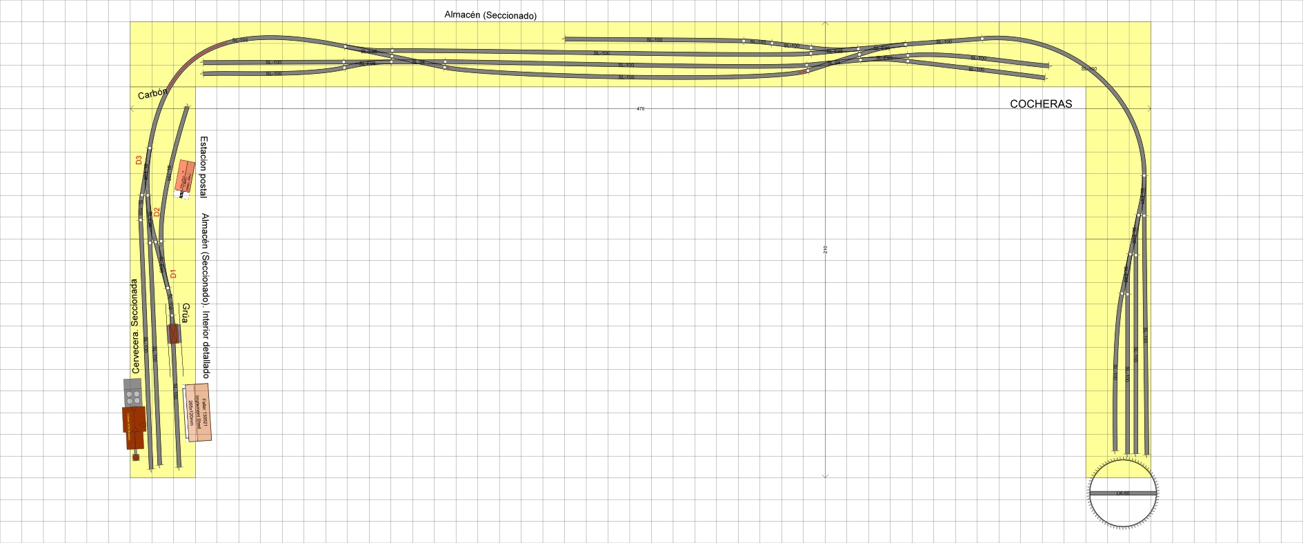

Una idea...
Carrington, enfilando el cocherón para descansar

Carrington,
Que rapidez de respuesta y diseño. Intentaré adaptarlo a lo que ya tengo aunque tenga que desmontar varios tramos. Respecto a la rotonda, se te ocurre algo de cómo adaptarla?

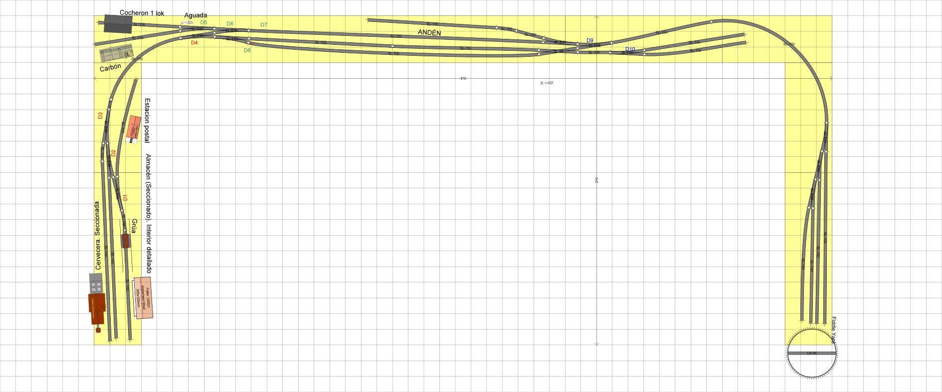

Mensajes: 559
Ubicación: Cartagena
Registrado: 28 Sep 2013 23:14

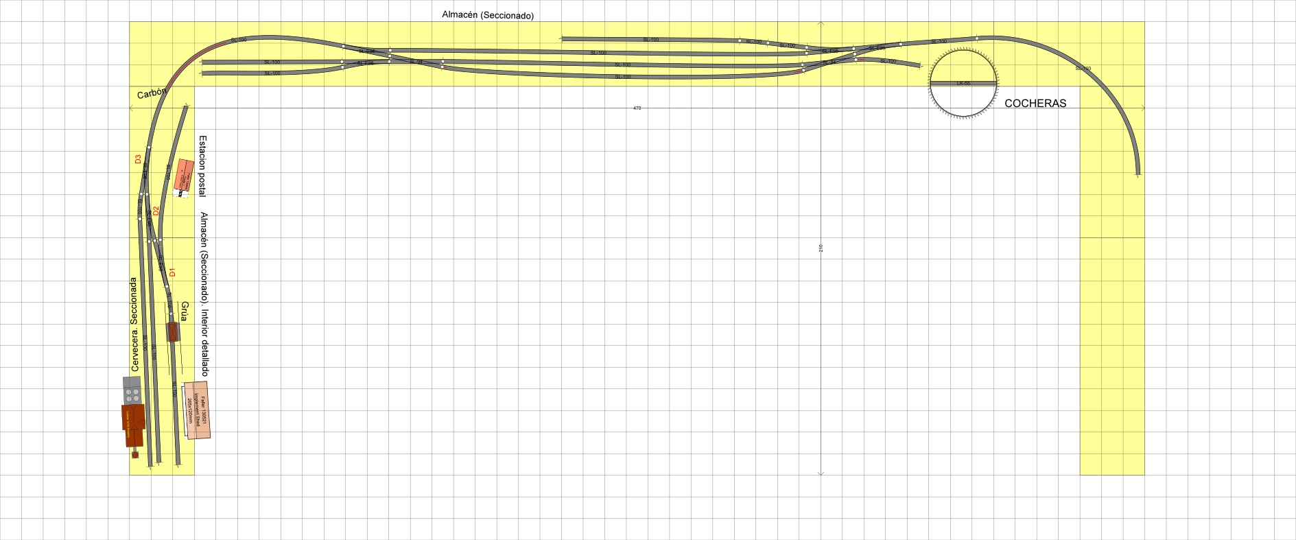

hola de nuevo,
he hecho algunos retoques a ver que os parece. el puente no es el correcto pero sirve de orientación
¿que opinais?
un saludo

Buenas tardes.
Chuko, un pequeño apunte. Si va a optar porque en la parte derecha haya una estación oculta (el famoso "fiddle yard"), ¿por qué no situar encima el depósito de locomotoras? Eso te permitiría hacer unas instalaciones un poco más especializadas, incorporando una pequeña rotonda, y posiblemente un cocherón de dos o tres vías para estacionamiento de máquinas diésel, y hasta como taller de mantenimiento de todo tipo de material rodante.
Para que las rampas sean moderadas, deberías hacer una parte descendente hacia el "fiddle yard", (estación oculta), y una ascendente hacia el depósito, esta última un poco más acentuada, ya que por ella transitarían máquinas aisladas, o pequeños cortes hacia el taller o para el suministro de combustibles.
Como el ancho es relativamente pequeño, no necesitarías grandes diferencias de nivel entre los dos planos.

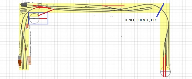

Buenos días.
Chuko, más o menos, esta sería la idea. El dibujo está "arreglado" con Word, así que ya lo apañarás con el programa de diseño, además de las aportaciones que hagan otros contertulios. Se trata de un primer planteamiento.
La zona oculta (fiddle yard) queda a nivel que llamaremos "0", y que corresponde con el de la estantería. El depósito quedaría a unos 100 mm por encima, ya que, como dije, con la anchura que va a haber, te permite un fácil acceso a las vías inferiores.
La vía que une el depósito con la estación iría en rampa, que puede ser algo acentuada, ya que van a circular locomotoras aisladas o pequeños cortes de material. Para ayudar a suavizar un poco esta rampa, se puede elevar un par de centímetros el resto de la maqueta, lo que haría necesaria una pequeña inclinación entre el fiddle yard y la estación principal.
A partir de esta idea, queda aportar las mil y una ideas que sin duda te aportarán, y que a tí se te ocurrirán.

hola JSA,
gracias por la sugerencia. me parece interesante. el tema de los dos niveles es lo que me frena un poco ya que lo veo complicado.
¿se podría poner en un mismo nivel el fiddle yard junto con la rotonda y el cocheron?
esta opción la veo menos complicada
¿que opinas?
un saludo

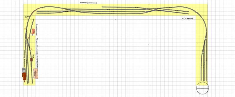

hola a todos,
como la idea de dos niveles la intento desechar, he retocado los ultimos diseños a ver que os parece y cual parece mas real
espero vuestros comentarios y/o reformas si quereis
un saludo

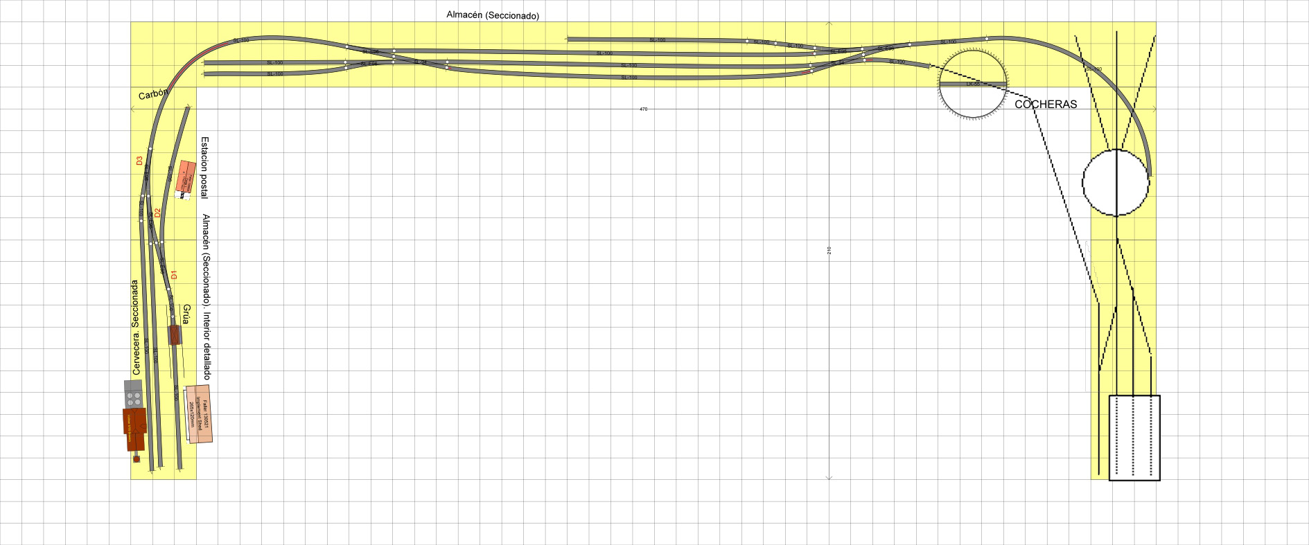

Mensajes: 529
Ubicación: Norte
Registrado: 02 Jul 2011 18:48
El esquema de las vías se asemeja más a una estación de paso que a una término (Esto es algo muy subjetivo claro) con unos pocos retoques coge otro ambiente.
La salida hacia la fabrica se hace por dos de las 3 vías, quedando la 1 exclusivamente para pasajeros y la 2 para mercancías y pasajeros, la 3 es vía de sobrepaso y maniobras aunque se puede ocupar ocasionalmente (Sería ideal poder ampliar la zona e incorporar una cuarta vía).
La rotonda la puedes instalar en un módulo a parte y ponerlo solo cuando vayas a usar la maqueta, el lado derecho queda igual (intenta alargar las vías todo lo posible y poner algún tipo de separador escénico.
