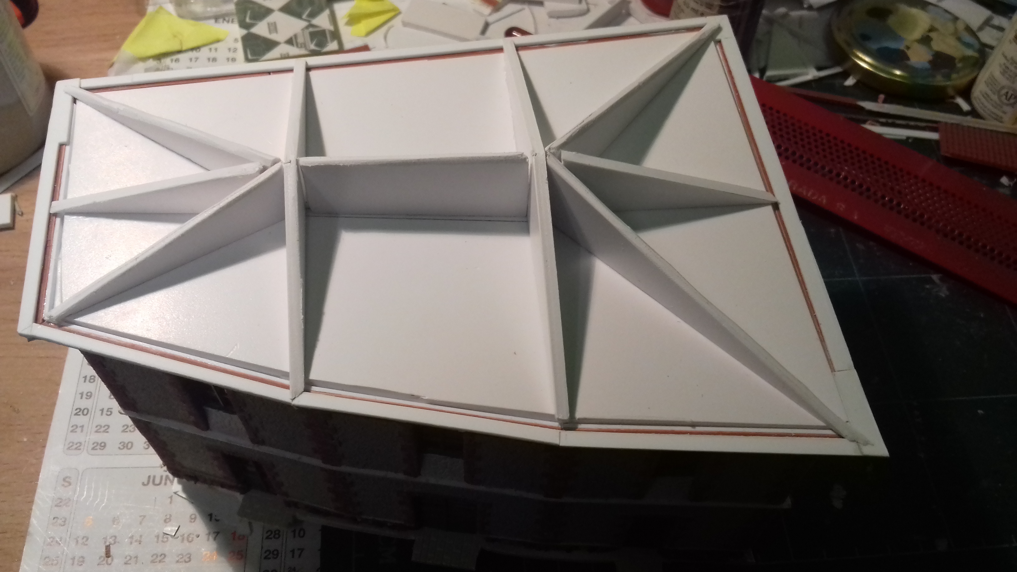

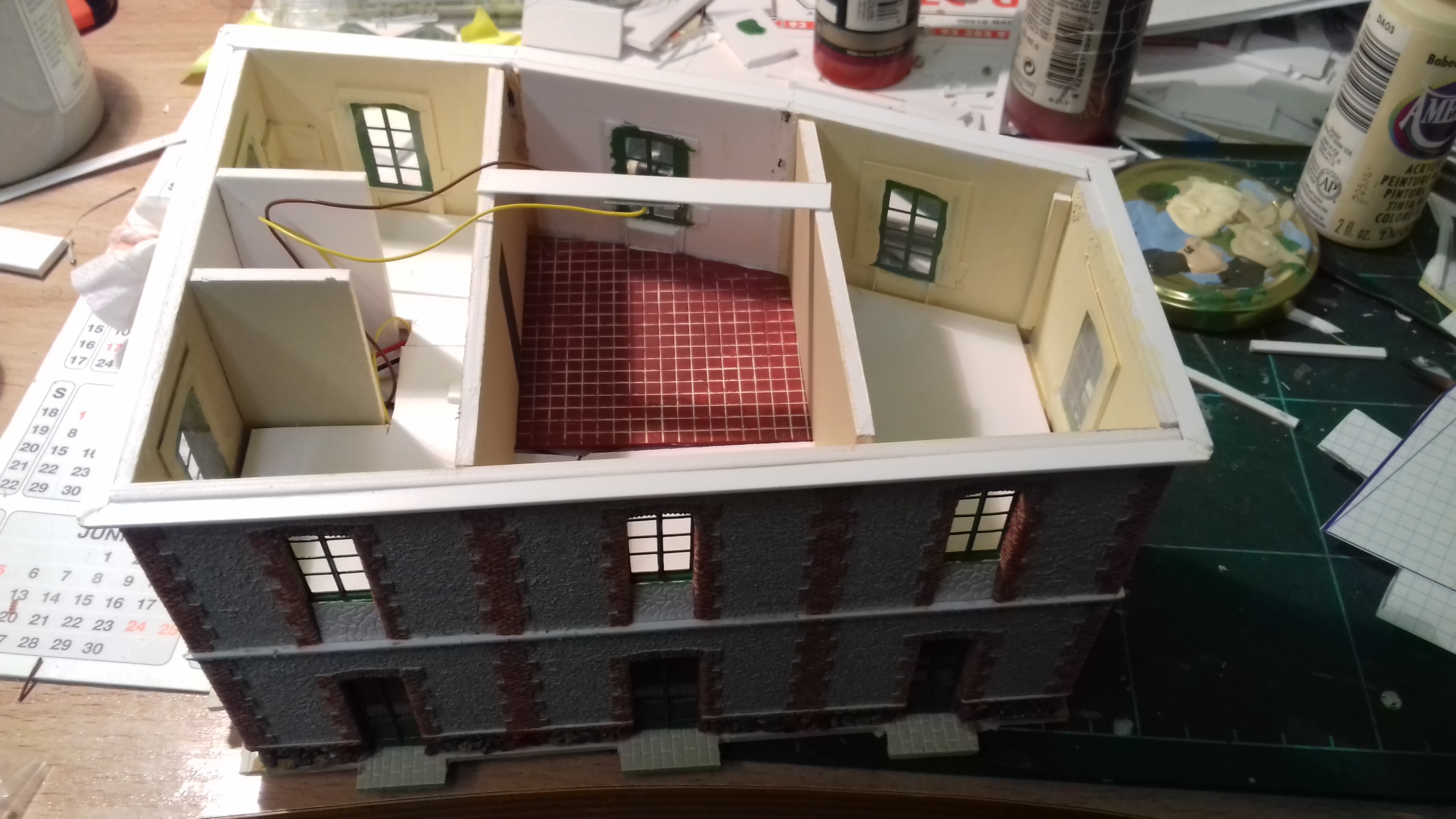

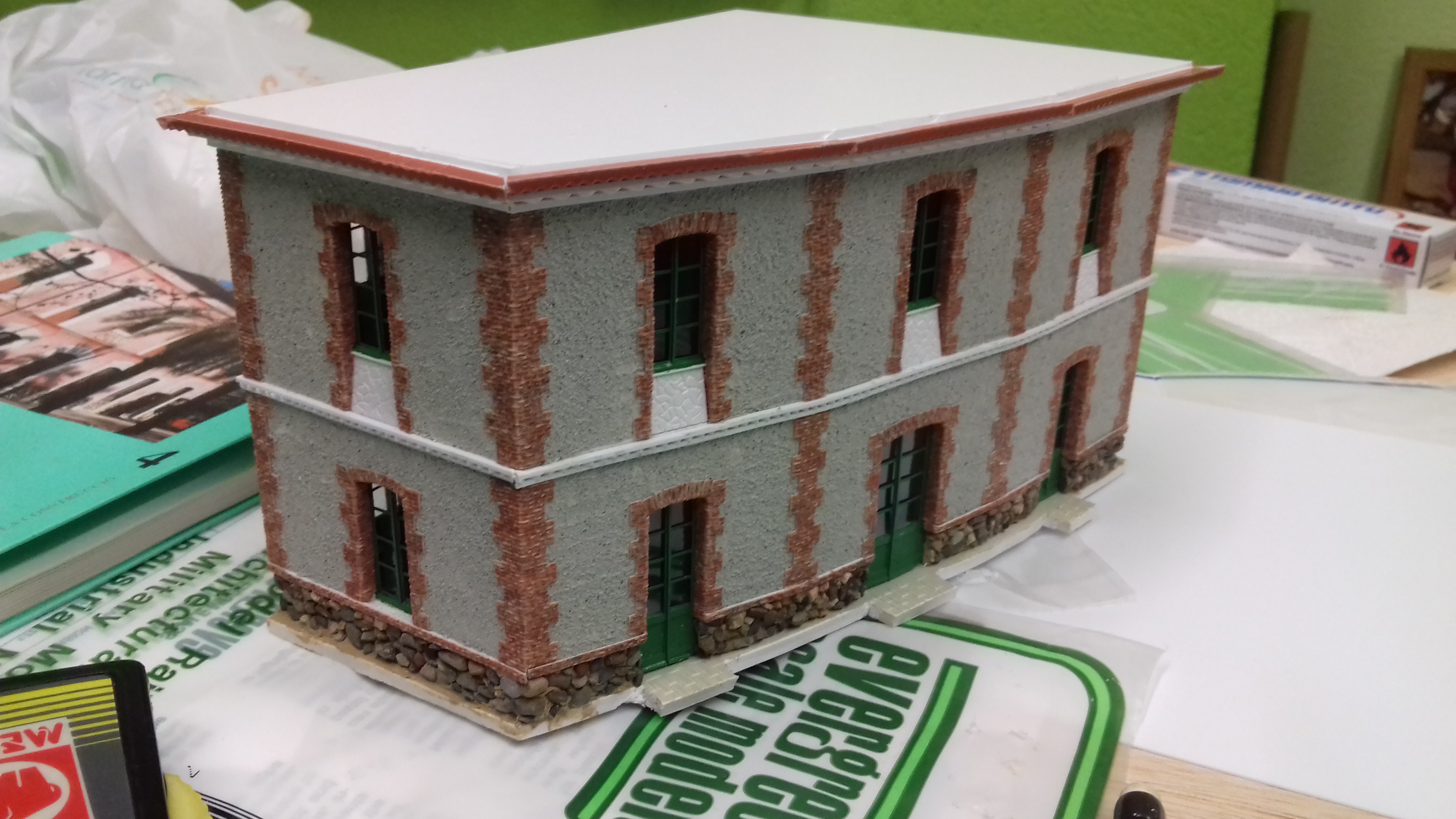

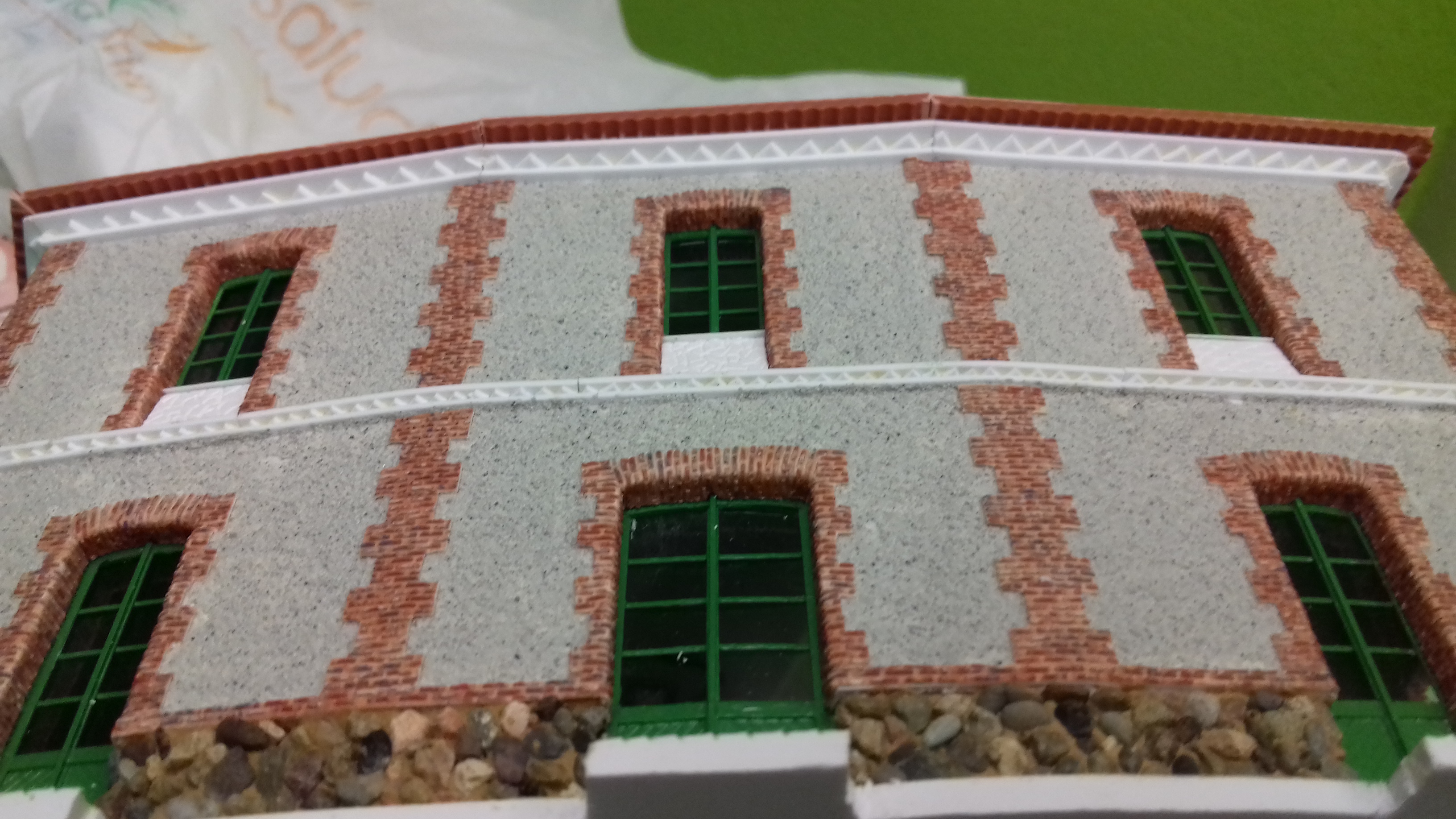

Prosigue la construcción. Una vez levantadas las paredes he procedido a representar un poco los interiores, de manera muy simple puesto que a pesar de haber tres compartimentos iluminados, tampoco se van a ver mucho. En las salas no iluminadas me he limitado a pintar el interior, nada más.
Una vez completada esta fase, he seguido ya con el exterior, continuando con la decoración de los aleros, con placa imitación teja de Auhagen invertida.
Finalmente, he cubierto todo el conjunto con una placa recortada de PVC, que será ya la base para la estructura del tejado.
Aqui vemos el estado actual. Una vez haya hecho el acabado de las esquinas, a por la cubierta.
Espero que sea de vuestro agrado, por ahora.

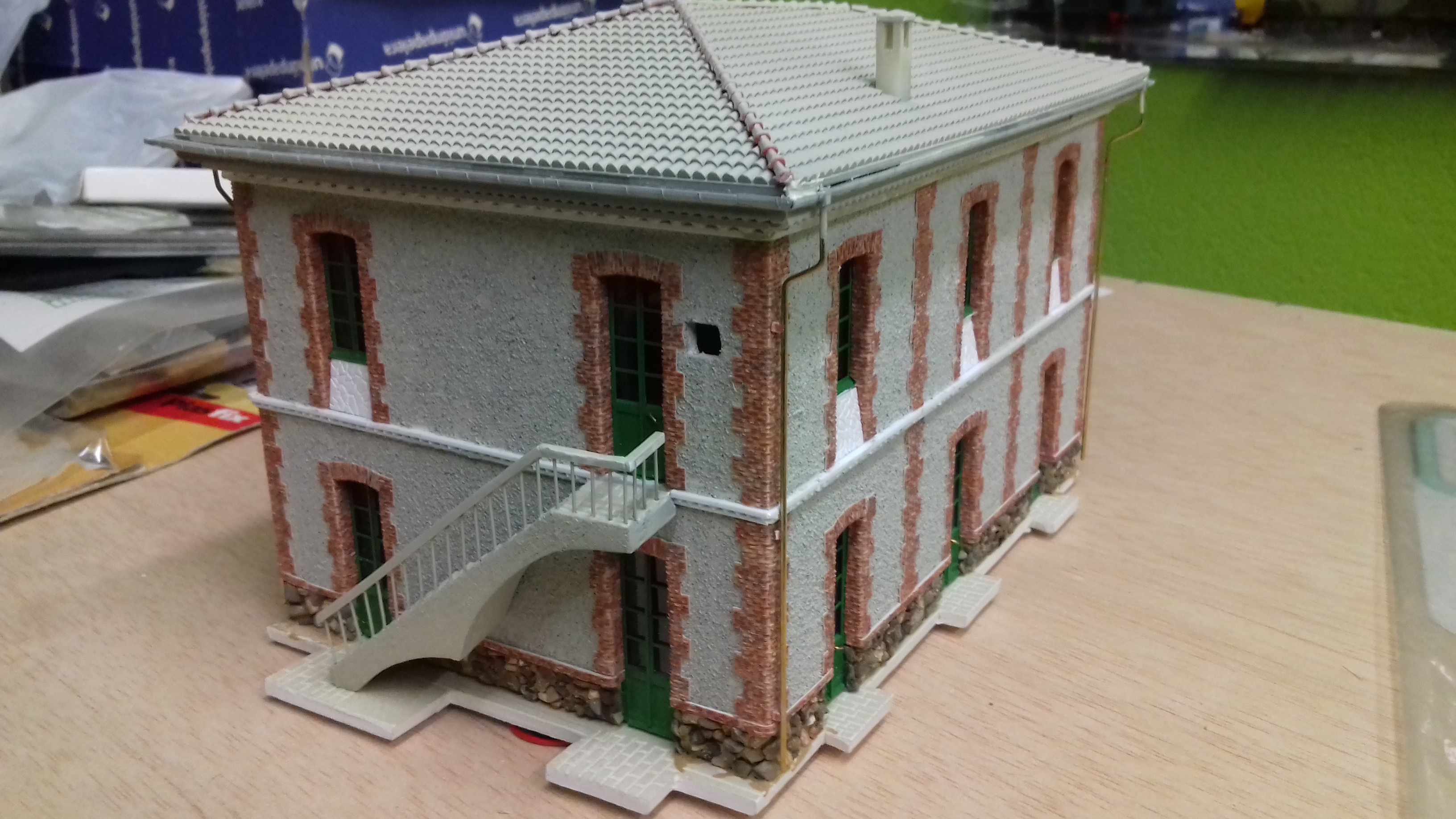

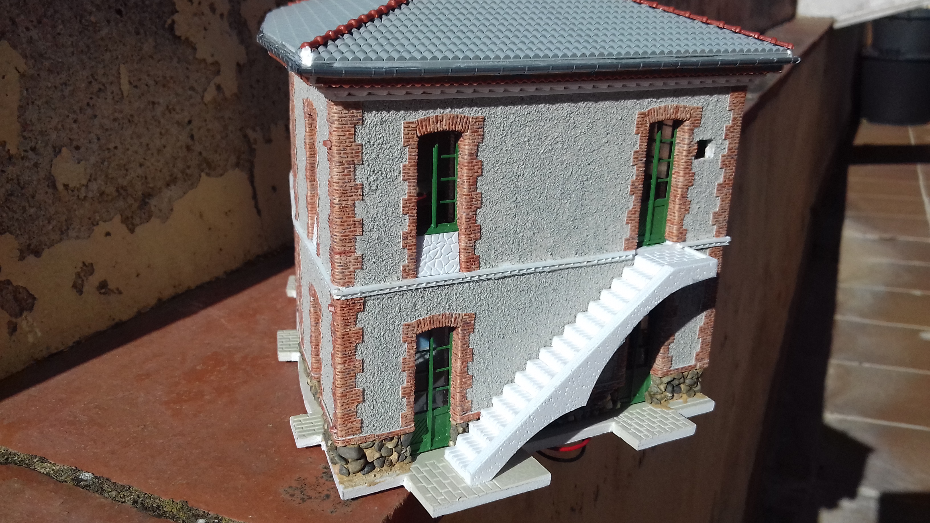

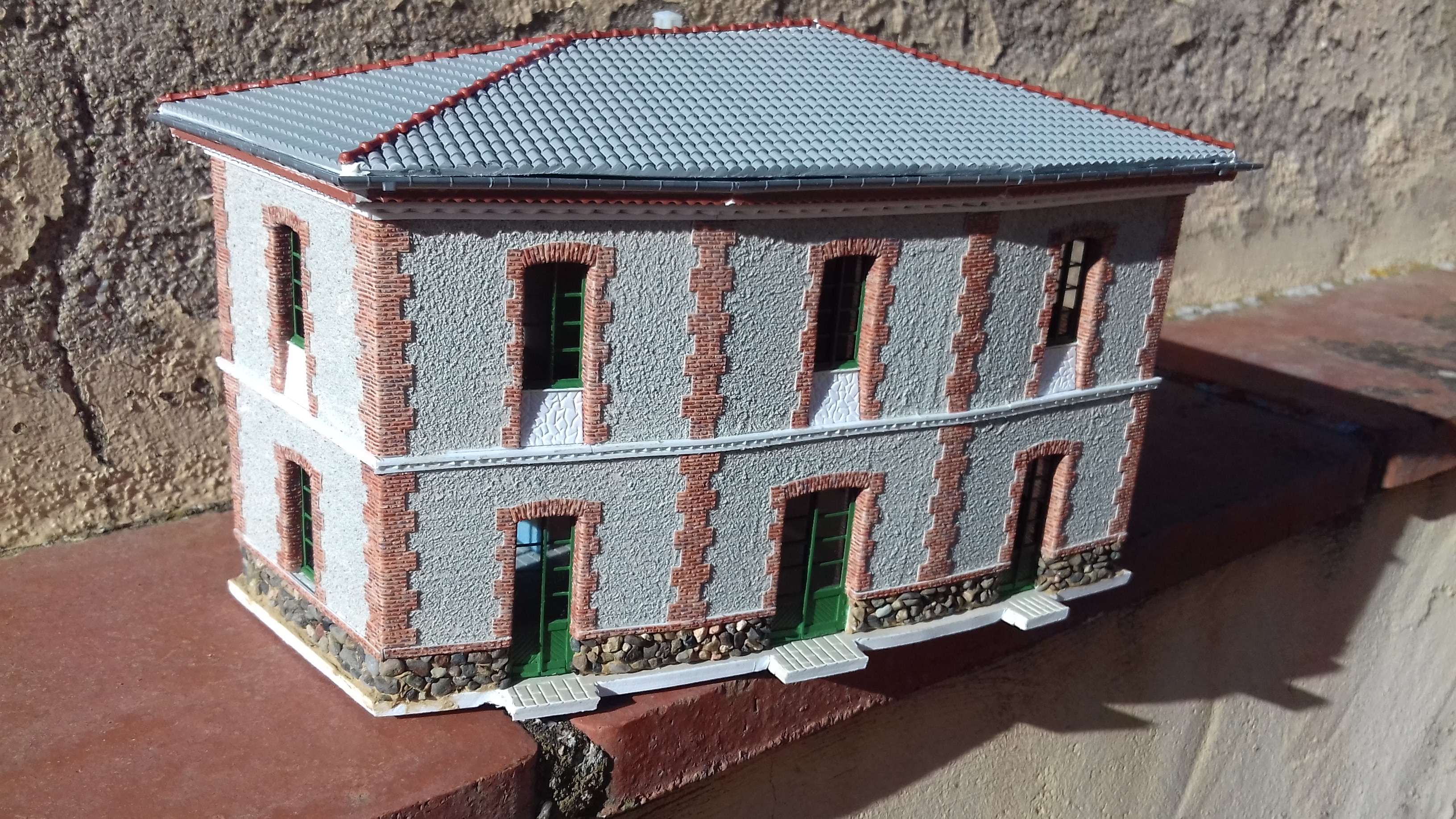

Bueno, señores, la contrucción de la estación se va completando. He acabado ya el tejado. Faltarán los detalles de ajuste con masilla, pero lo iré haciendo antes de la fase de pintura.
Ahora voy trabajando en la escalera exterior. La he juntado provisionalmente al edificio para ver como queda.
Faltará hacer la barandilla, que tengo que acabar de estudiar como la hago. Seguramente con pequeñas tiras de varilla de latón, con paciencia.

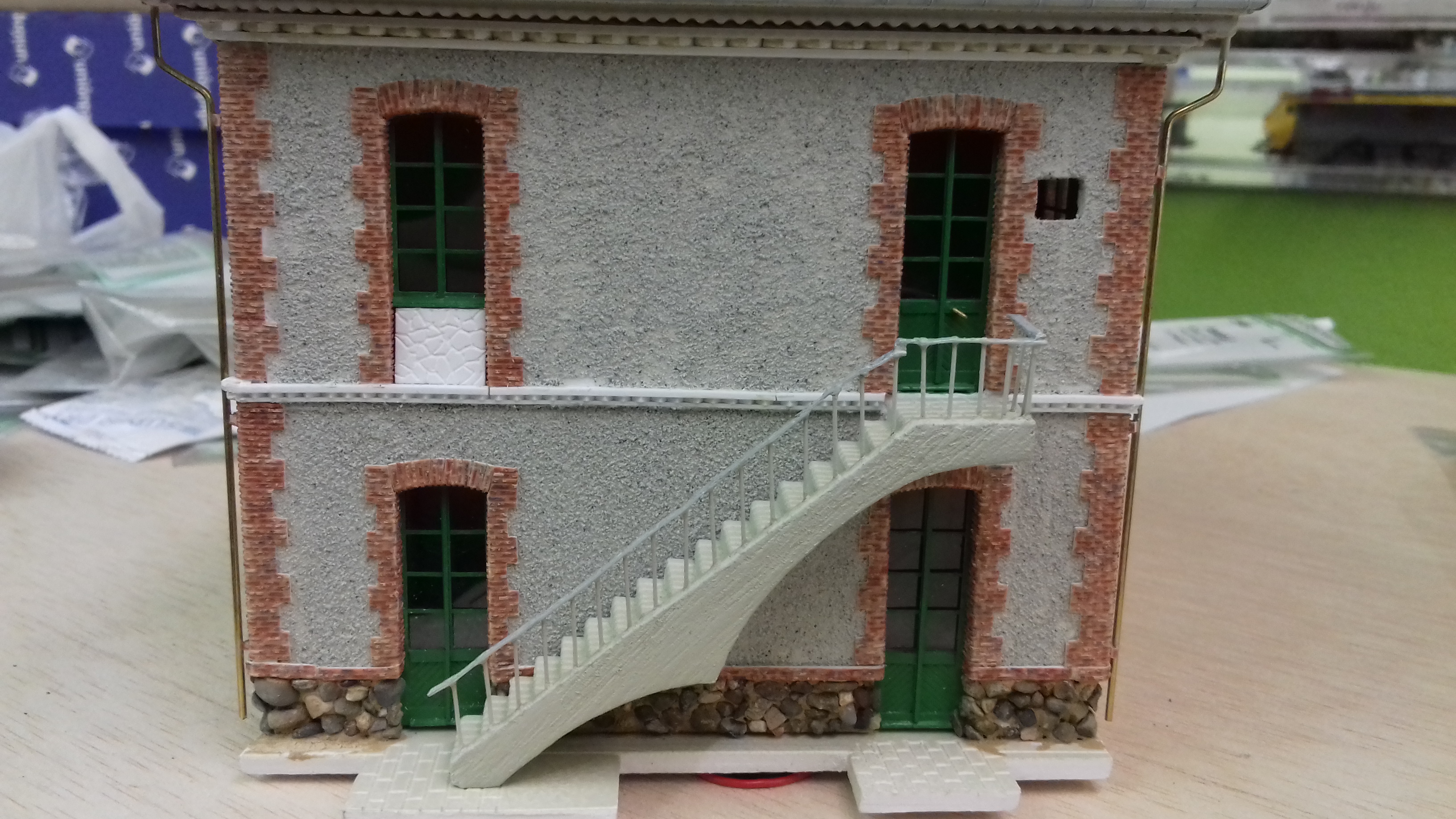

Estos días he estado trabajando a bajo ritmo. Acabé con la escalera exterior de la estación, pero el resultado final de las barandillas no me convencía, sobretodo por lo que respecta al pasamanos:
Demasiado grueso y basto. Lo he modificado y el resultado es éste:
No es para tirar cohetes, pero una vez afinado y pintado creo que mejorará algo.

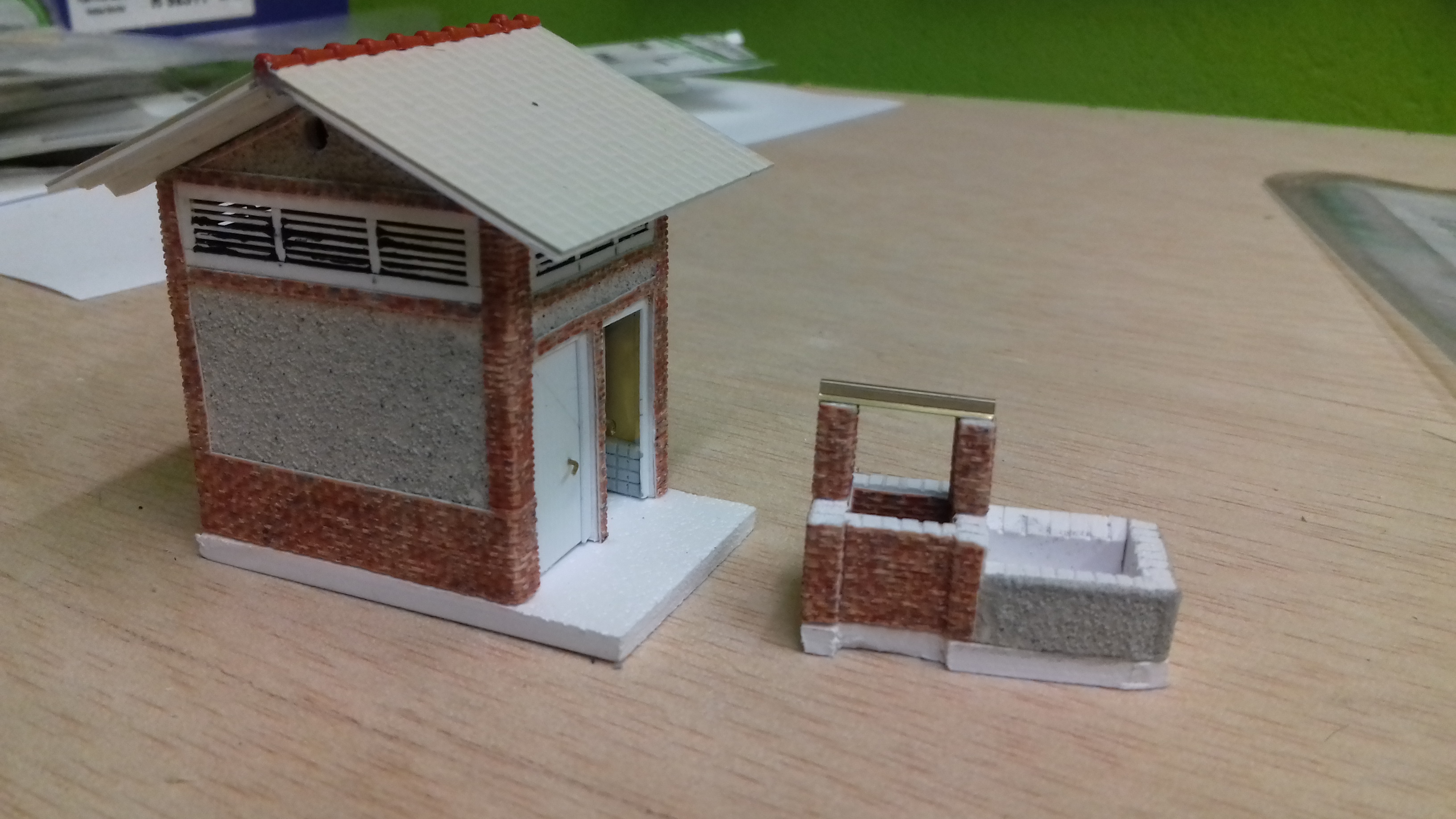

Por otra parte he acabado el edificio de los retretes y el pequeño pozo con lavadero que hay a su lado todavía hoy en día.
En los retretes me he limitado a representar sólo un poco el interior detrás de la puerta entreabierta. Las rejillas de ventilación se ven irregulares porqué he pintado el resto de interior en negro, a lo rápido. Cuándo se pinte el exterior se solucionará.

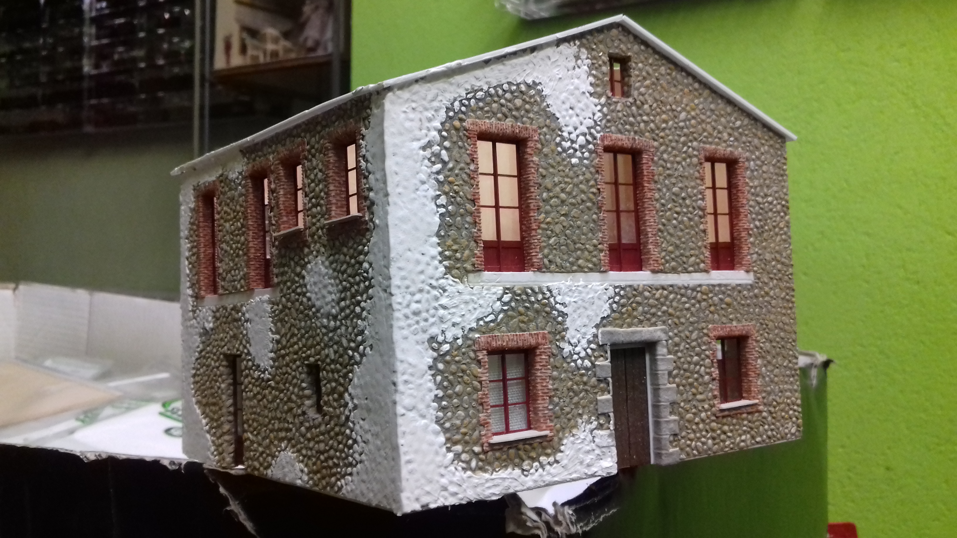

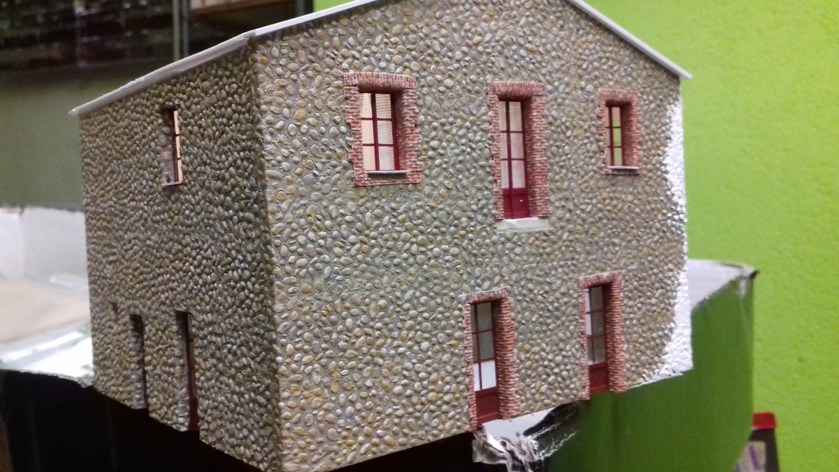

Aparte de ir preparando la participación en Expotren, estos días estoy trabajando en los edificios del módulo del Pasteral. Como dije, se haría una casa cercana a la estación. A diferencia de ésta, el modelo es solo una inspiración en la casa real; si bien la estructura es muy similar, no he respetado ni la tipologia ni el número de aberturas.
El proceso constructivo, el mismo que en la estación, solo que aquí he forrado totalmente el edificio de Redutex imitación canto rodado, que en este caso, y a diferencia del zócalo de la estación, me iba perfectamente. El resultado en este punto ya es satisfactorio, puesto que el Redutex tiene un muy buen acabado, pero daría la sensación incluso de una casa demasiado restaurada. Es por eso que voy "rebozando" parcialmente las paredes, para darle un aspecto un poco más sufrido. Como quiero imitar un rebozado fino, uso Aquaplast, no pasta arenisca como en la estación. Además, me sirve para tapar las inevitables juntas.
Aqui vemos el resultado momentáneo, aun no he acabado el proceso. Posteriormente voy a tintar primero el Aquaplast, y luego pintarlo, aplicando posteriormente algún efecto tipo Chiping, o desconchado. Iré mostrando fotos del proceso.
Y por ahora esto.
Saludos!!
