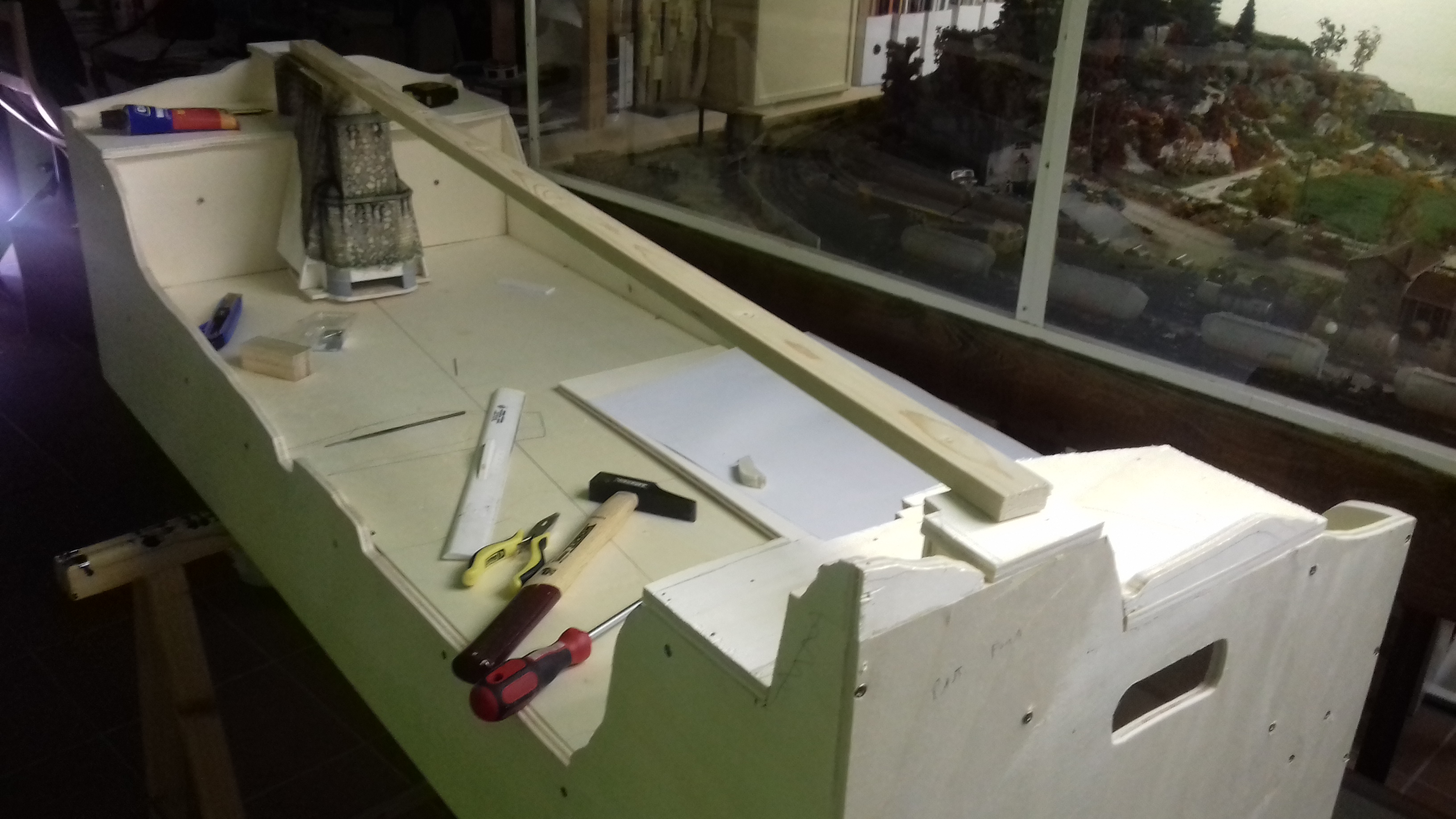

Aprovechando el fin de semana en que podía hacer más ruido, he construido la base del módulo y los niveles, acabando la parte de carpintería.
Como veis, utilizo un instrumento topográfico un poco rudimentario.
Hasta la próxima.

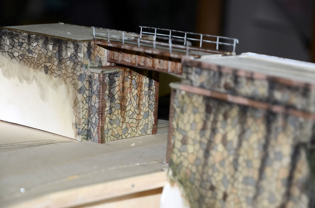

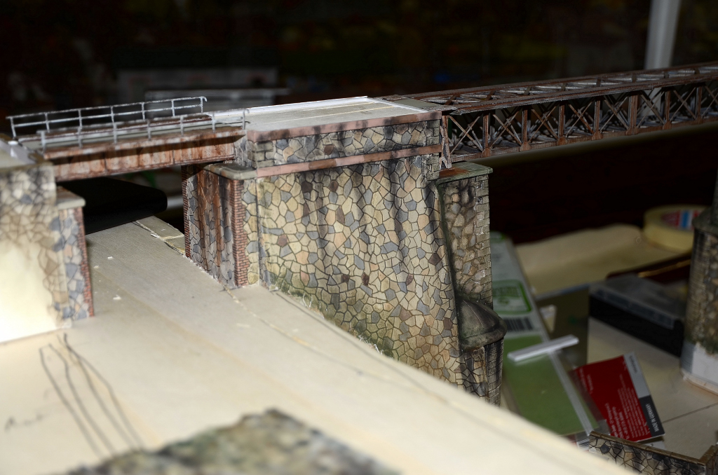

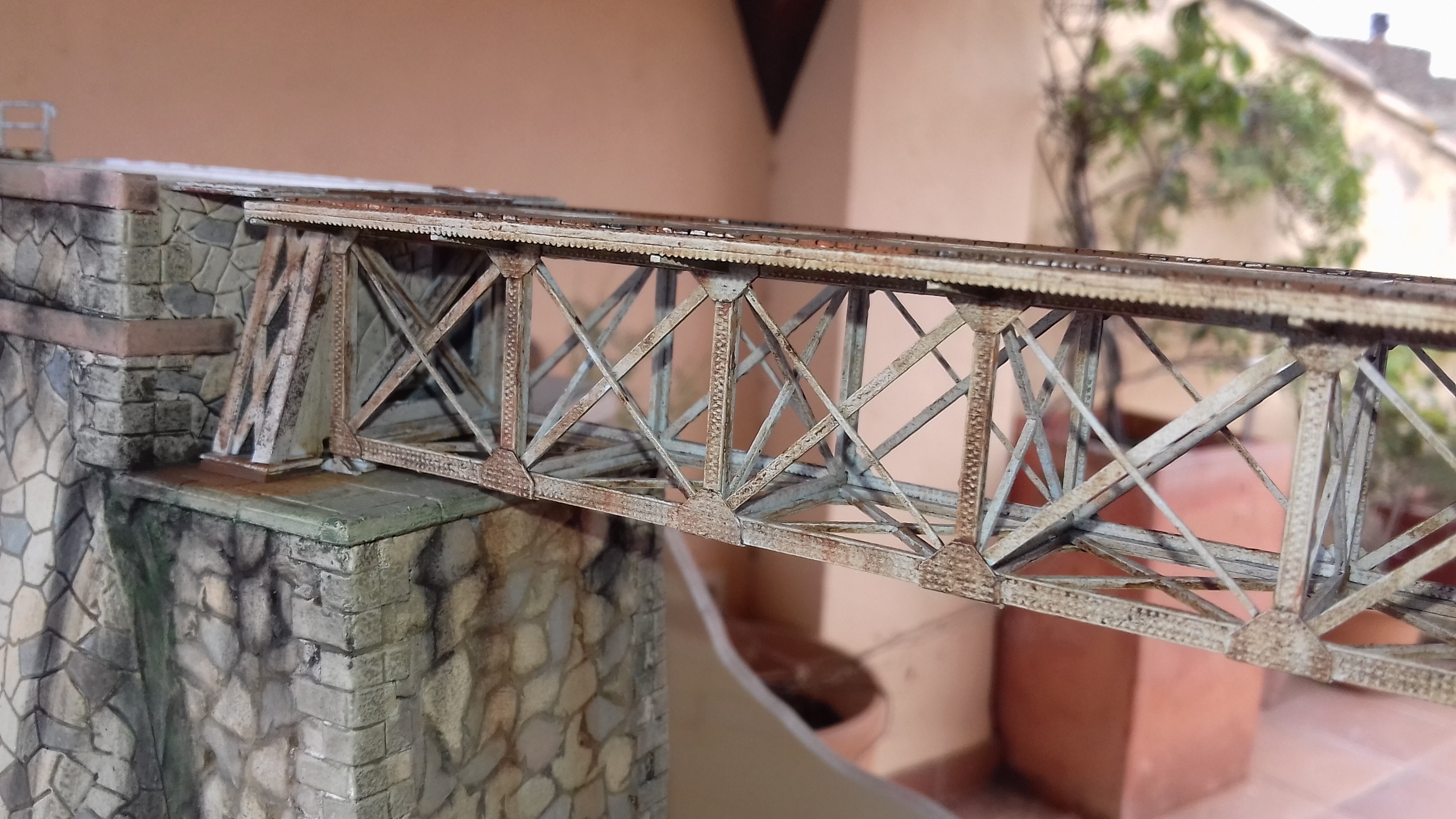

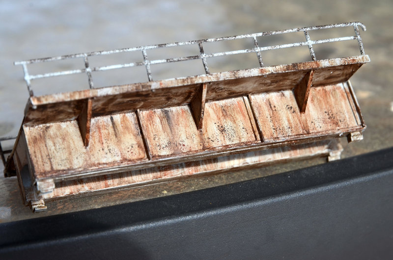

Tras el paréntesis para construir la base, he vuelto a trabajar en los elementos del puente propiamente dicho. Ahora toca el turno a las partes "metálicas".
He empezado por uno de los pequeños puentes para el paso inferior de la carretera. No he conseguido ninguna foto de época de estos tramos de puente, por lo que han sido construidos inspirándome en puentes reales existentes. El envejecido lo he hecho mediante la técnica de la esponja y la aplicación de óleos.
En estas fotos, hechas con flash (como a mi NO me gusta, pero es para salir rápido del paso...) se ve en su emplazamiento, provisional por ahora. Vemos tambíén el primer de los tres tramos metálicos largos, ya casi acabados, en los que estoy teniendo pequeños problemas para envejecer los perfiles interiores. Seguramente no se podrán acabar de la misma manera que los exteriores.

Esta tarde me he liado un rato con el puente, y finalmente he solucionado bastante el problema mediante lavados de color óxido oscuro y pigmentos. Lo que no voy a hacer son los escurridos, pero no creo que se vaya a notar demasiado su falta.

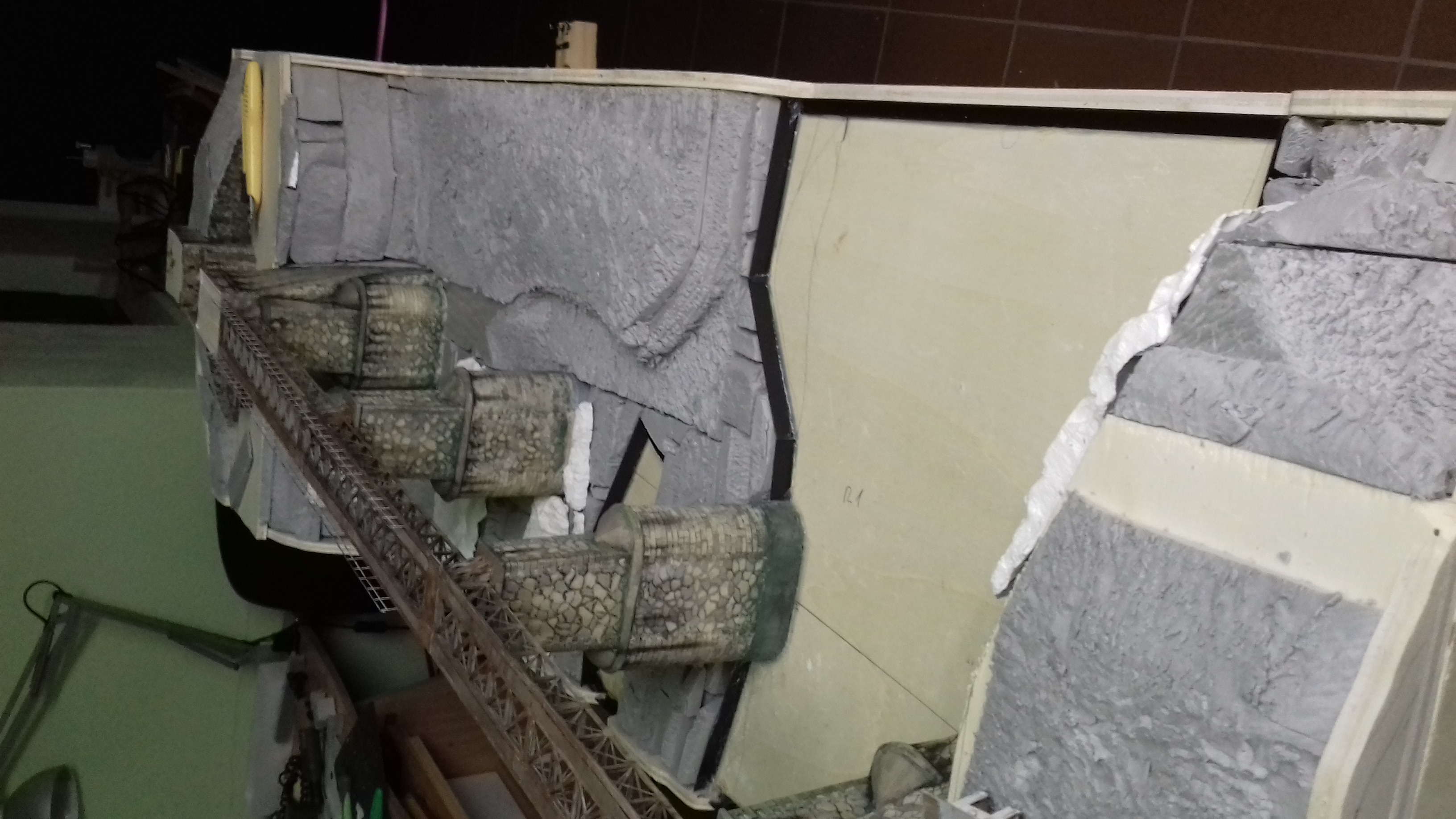

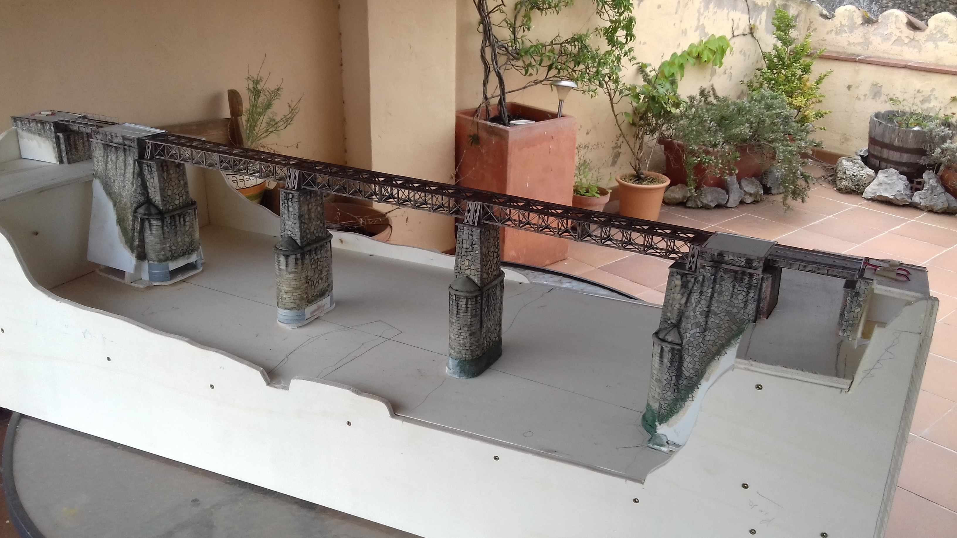

Os muestro todo el conjunto presentado sobre la base. Faltan las barandillas, que las pondré más adelante.
A partir de ahora, a conformar los relieves.

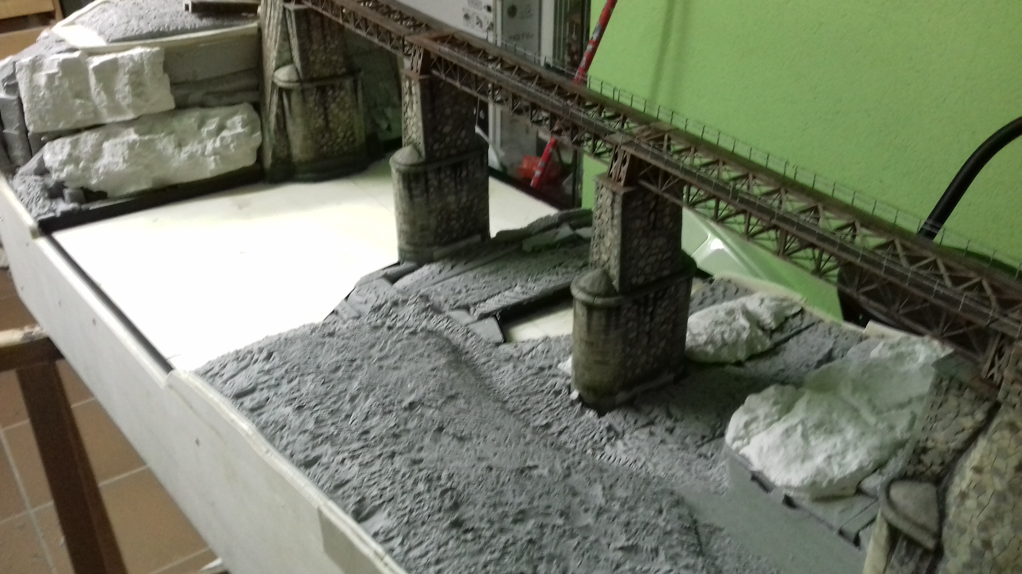

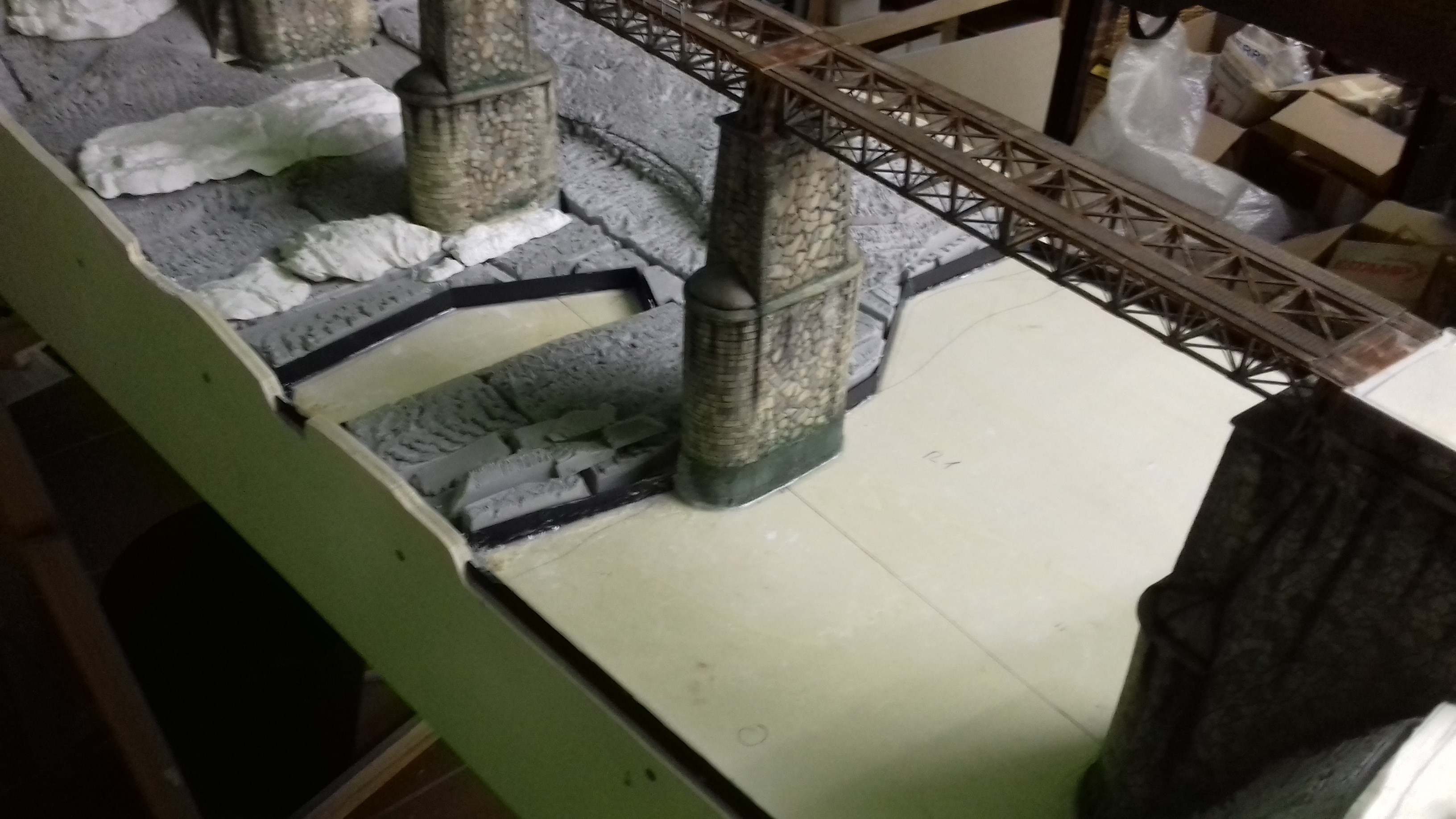

Acabada ya la fase del relieve. Realizado por primera vez con placas de poliestireno en vez de con madera y malla metálica. Claramente, me gusta más este sistema.
Perdon por la foto girada. Envío esto desde el movil, y desde donde veréis.
Vemos las "piscinas" que albergarán el agua, debidamente selladas. Una, la del rio propiamente dicho. Otra, un pequeño reducto de agua estancada producto de alguna crecida.
Por cierto, que estos sectores casi se llenan antes de gotas de sudor que de "agua", porque el taller parece una sauna.
Pues hala, hasta la proxima
OG22
Última edición por OG22 el 04 Feb 2022 16:57, editado 3 veces en total

Que buena pinta tiene ese lecho..ahora a sembrar hierbajos y plantas acuaticas antes de remover las aguas cual moises..

Antes de la vegetación y el agua (resina bicomponente), hay la parte digamos mineral: rocas, tierras, cantos rodados del lecho del río en la parte no profunda... horas y sudor a la vista!
OG22
