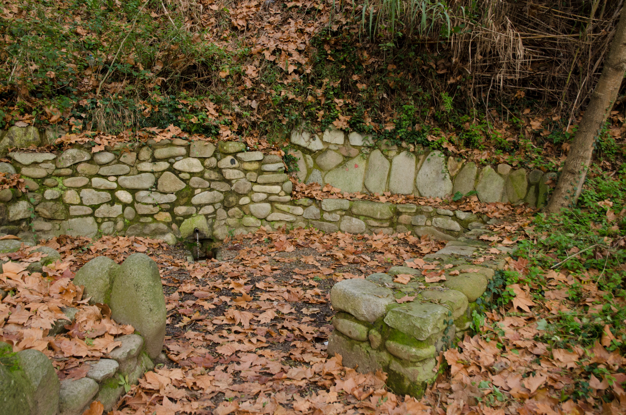

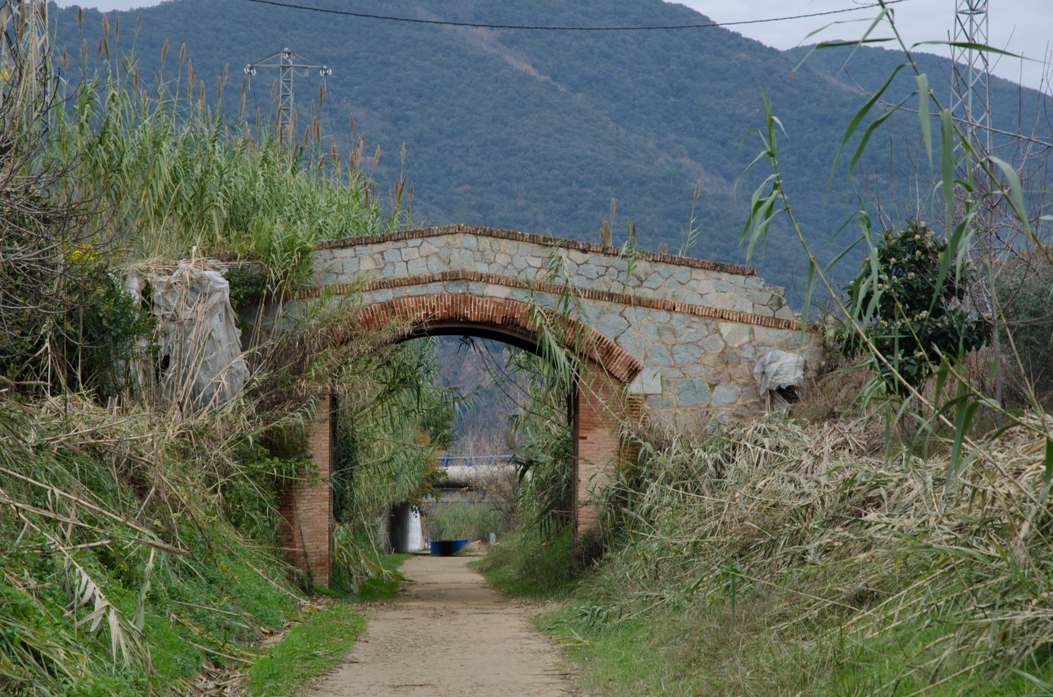

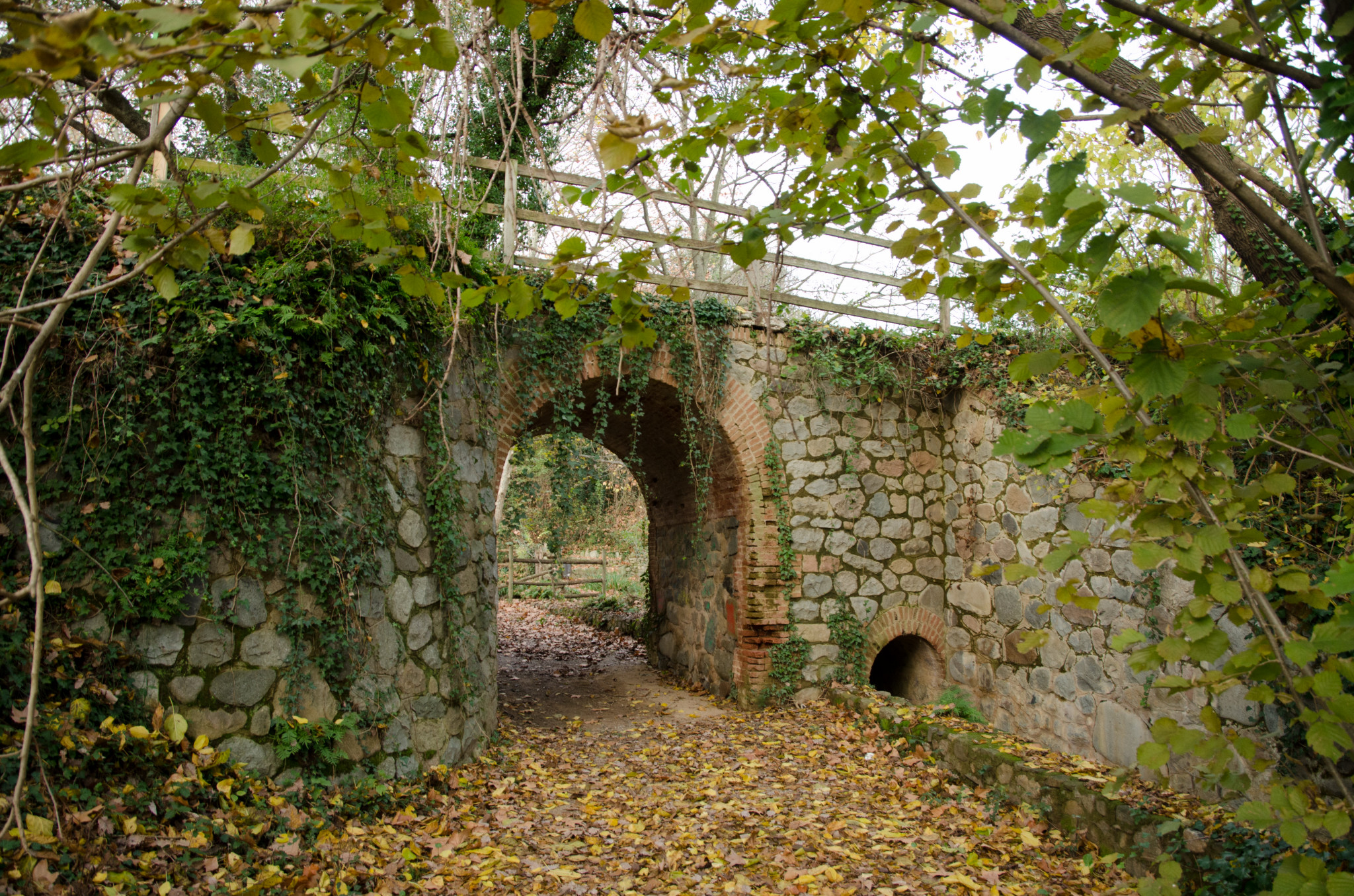

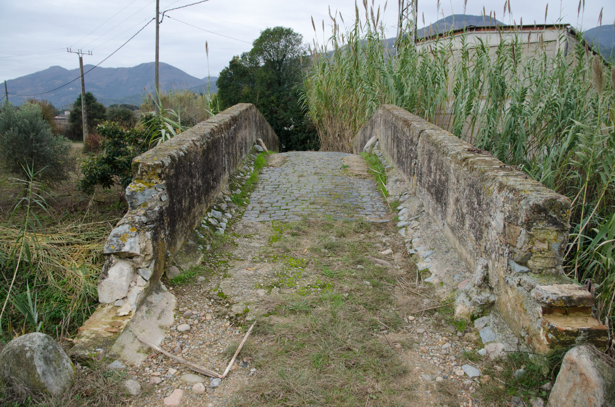

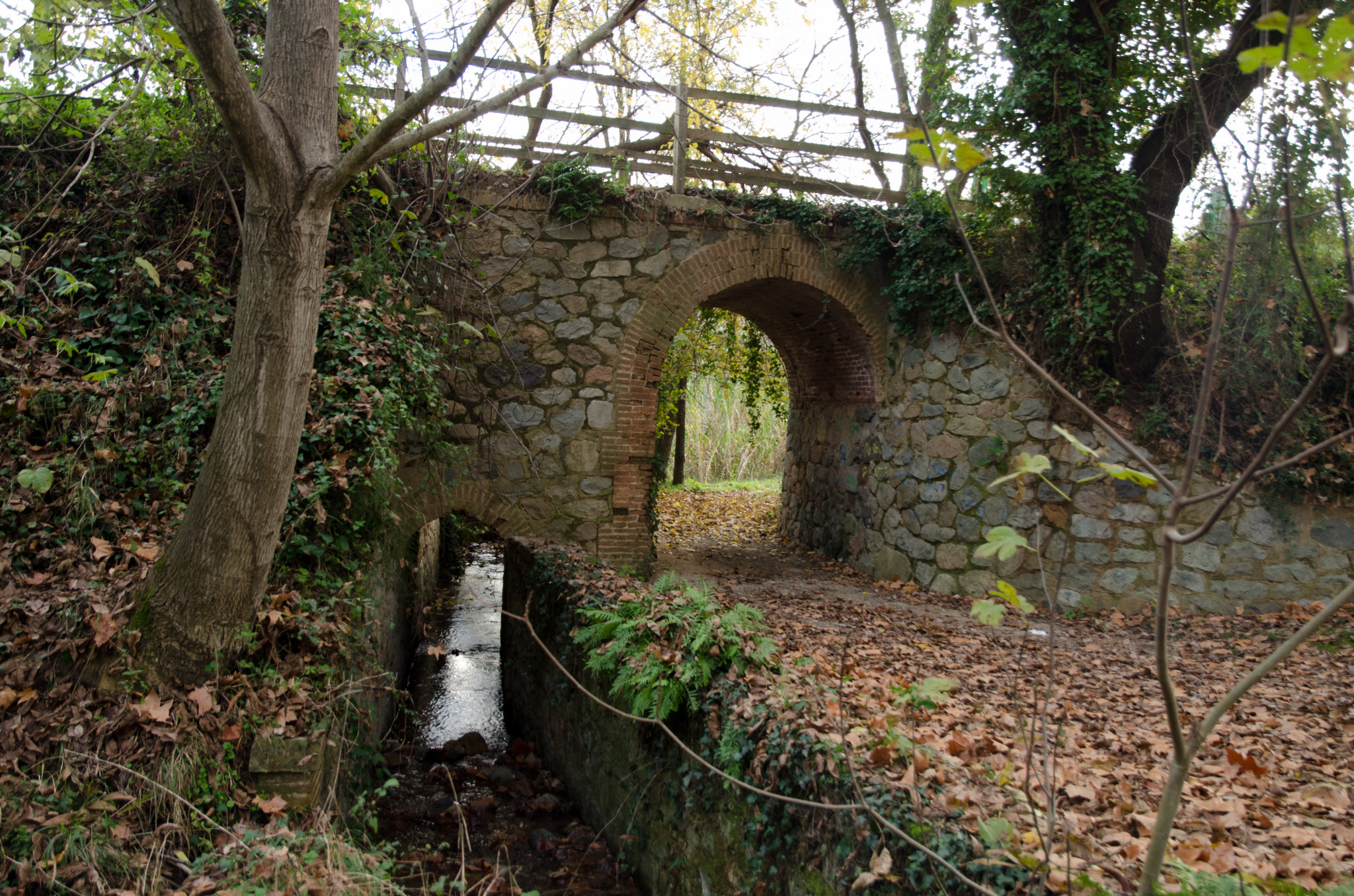

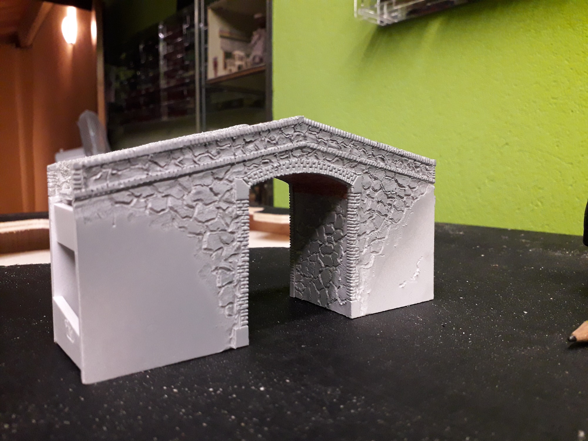

Después de justo un año reactivo el hilo. He iniciado la construcción de un nuevo módulo para la maqueta, el de la Font de Can Pla. Se trata de un módulo intermedio de pequeño tamaño (80x50 cms), situado entre el módulo ya construido del Pasteral y el futuro de La Cellera de Ter. Los elementos principales serán la pequeña fuente que le da nombre, un paso inferior situado en la proximidad, y un paso superior de construcción típica en este ferrocarril. Vemos las fotos modelo:

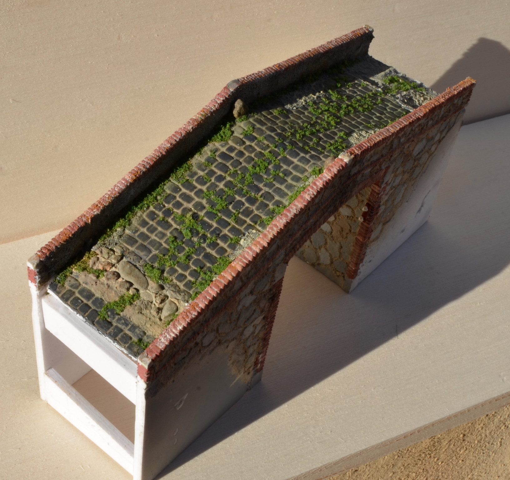

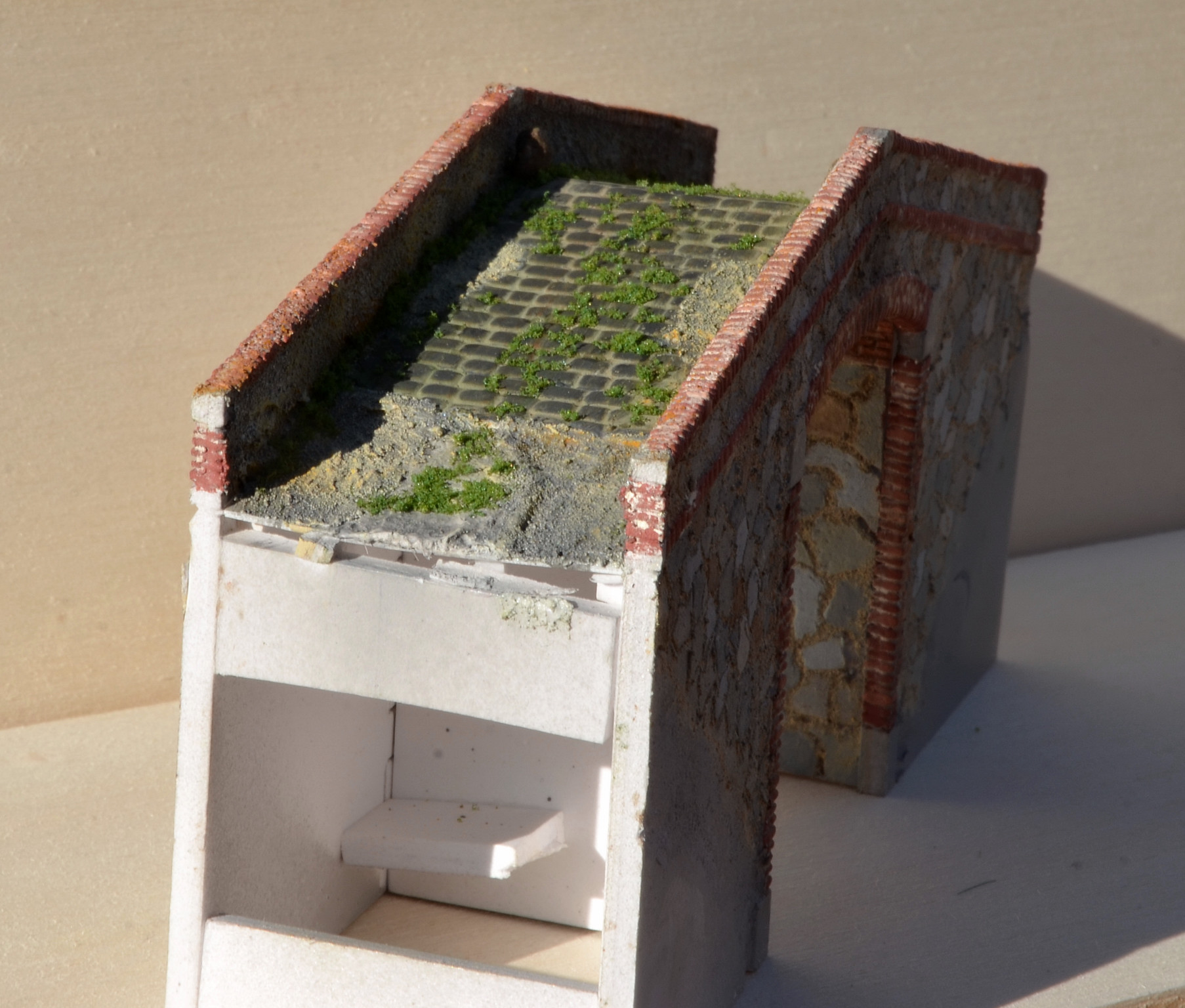

Por ahora he construido en PVC el paso superior, y lo tengo a la espera del pintado. Lo he representado en mejor estado que actualmente, como era de suponer debía estar en su tiempo.
Como siempre iré mostrando avances.

Caramba, menudo susto
Al ver las dos primeras fotos (las reales), pensaba que ya eran las del propio módulo ! ! !
Y es que a veces, poco le falta.
Adelante y ánimos con este nuevo módulo.

Hola.. felicidades por tu soberbio trabajo..
dices que lo estas haciendo en PVC ??
podrías informar un poco ..plancha ?? grosor ?? etc..

Mensajes: 4993
Buenas tardes,
Ante todo me alegro de que retomes los módulos del Olot. Hacía tiempo que nos tenías a dos velas con este proyecto. Y el tren minero ¿como lo llevas?
Y como dice serranito, a que te refieres con el PVC ya que este puente, por cierto en tu línea de perfección, parece de escayola.
A ver si nos sacas de dudas.
Adelante con los proyectos. Estaré pendiente.

Se trata de PVC espumado, según etiqueta de producto en Bauhaus, Multicel blanco. Me parece, Albert, que en Lleida te pasé un retal. Lo encuentro en placas de 100x50 cms, en 3 mm de espesor a un precio creo recordar de 8 o 10 €. Lo uso bastante para edificios, ya que es un material duro pero permite realizarle grabados. En este caso he marcado los ladrillos con cúter, por la parte que no corta. La parte de las piedras, primero un rebaje y luego un grabado mediante una fresa puntiaguda y minitaladro Proxxon.
En cuanto al minero, lo tengo en pausa, a la espera del siguiente módulo, que será más "forestal", puesto que está previsto representar un pequeño y sencillo aserradero... pero esto ya se verá en su dia y en su hilo.

El puente superior esta precioso.
Se quedará espectacular cuando le crees el entorno y lo patines.

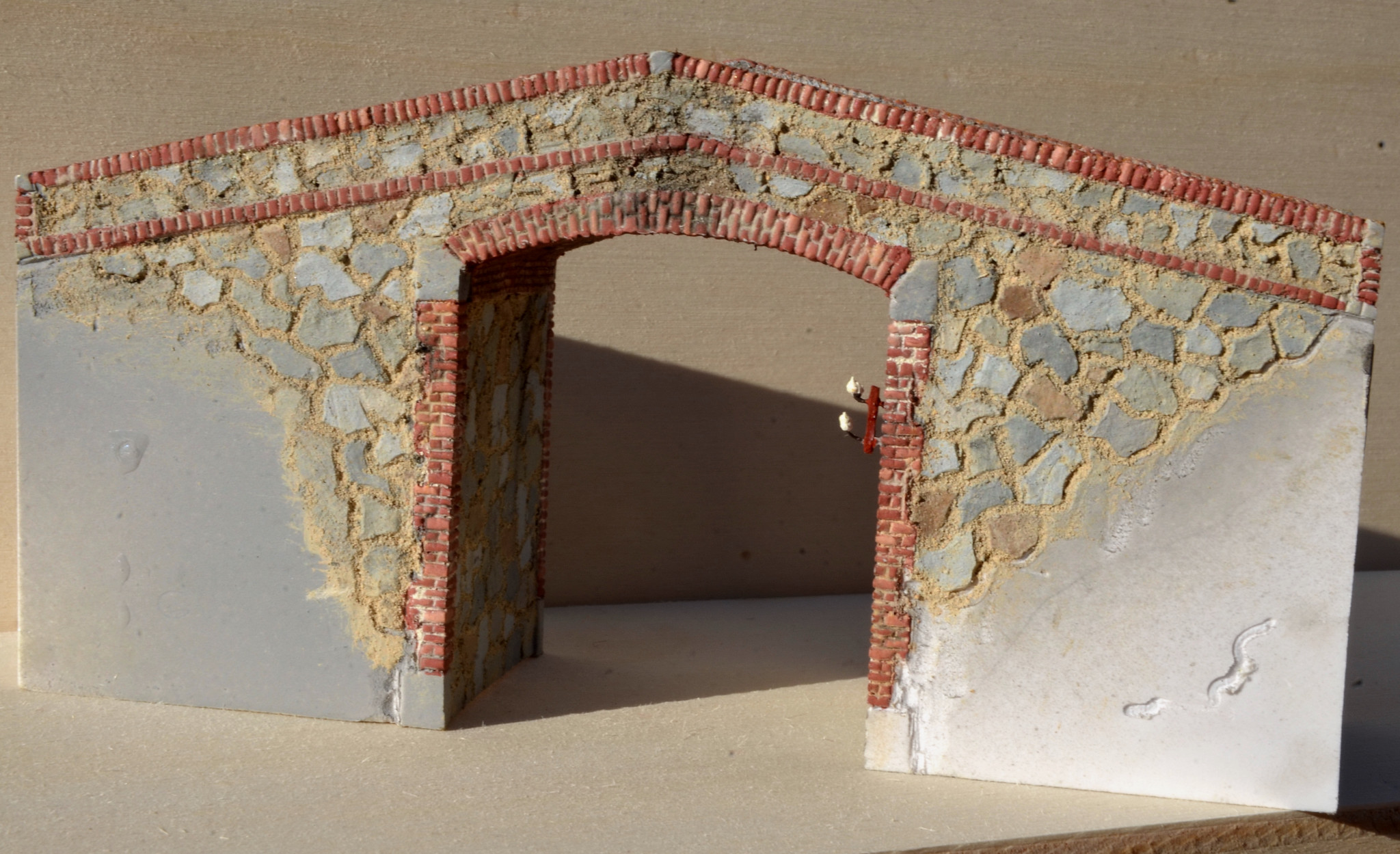

Buenas noches, compañeros, y gracias por los comentarios.

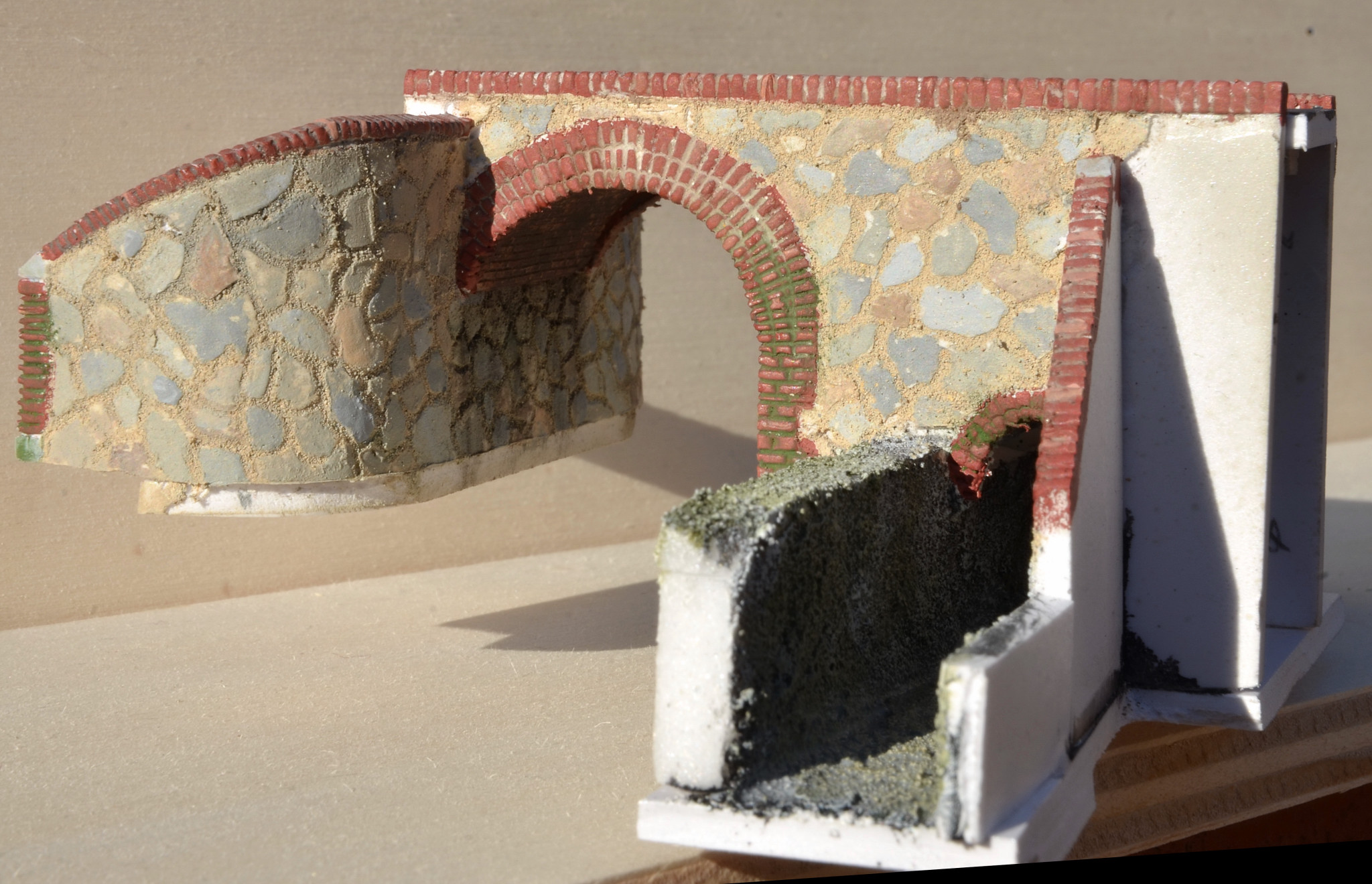

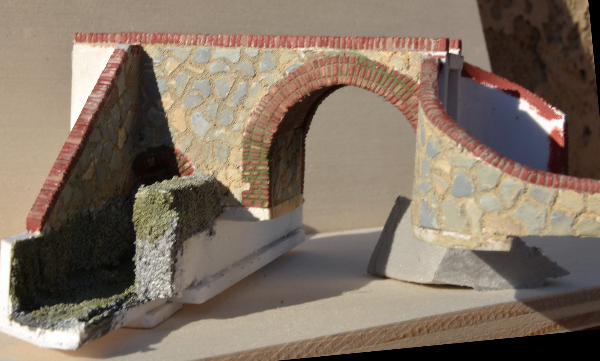

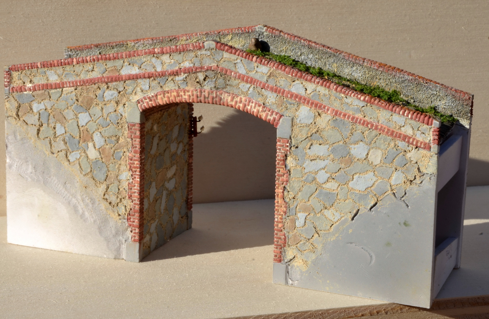

Acabados ya los pasos del módulo.

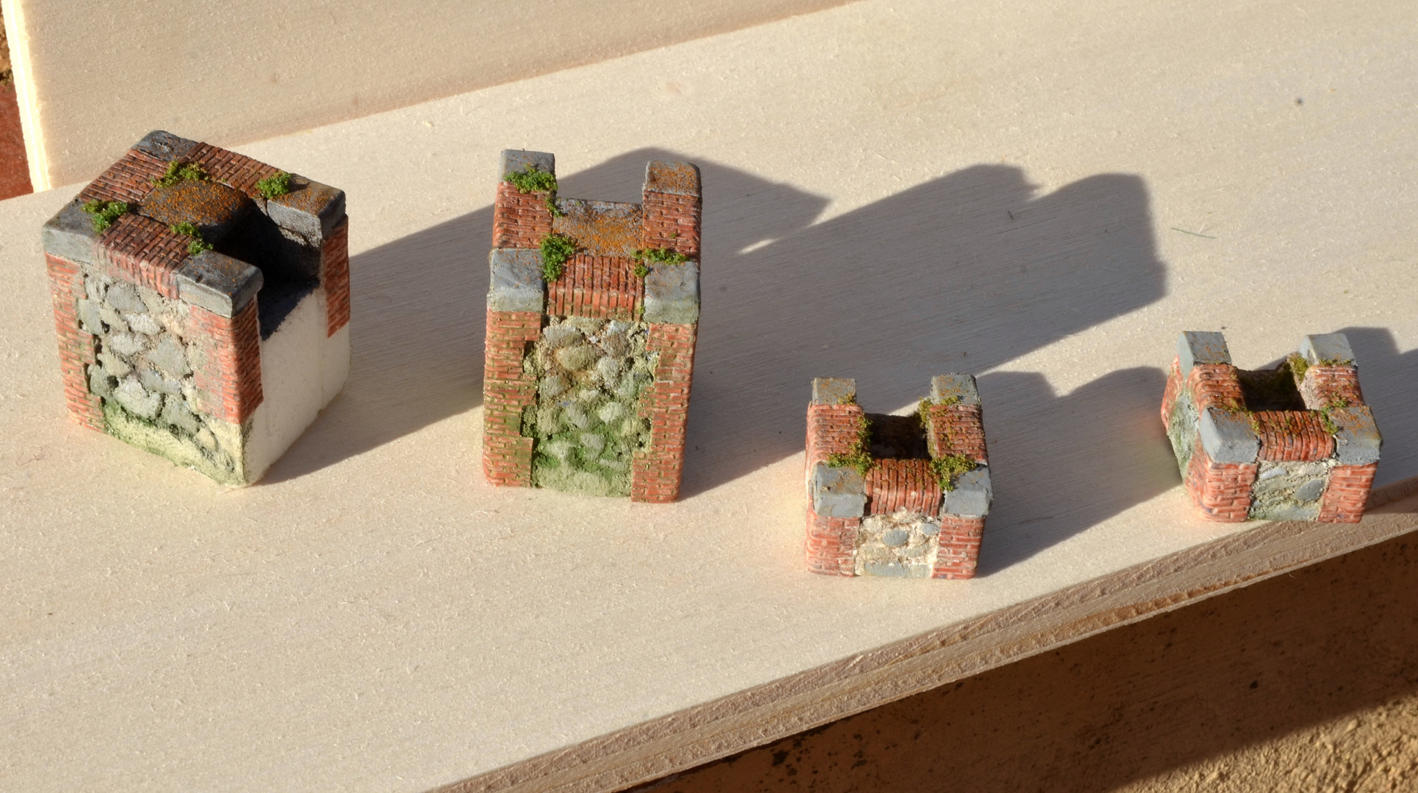

También he reproducido dos parejas de sifones, de los que hay varios en este tramo en la realidad, para el paso de diferentes pequeñas acequias.

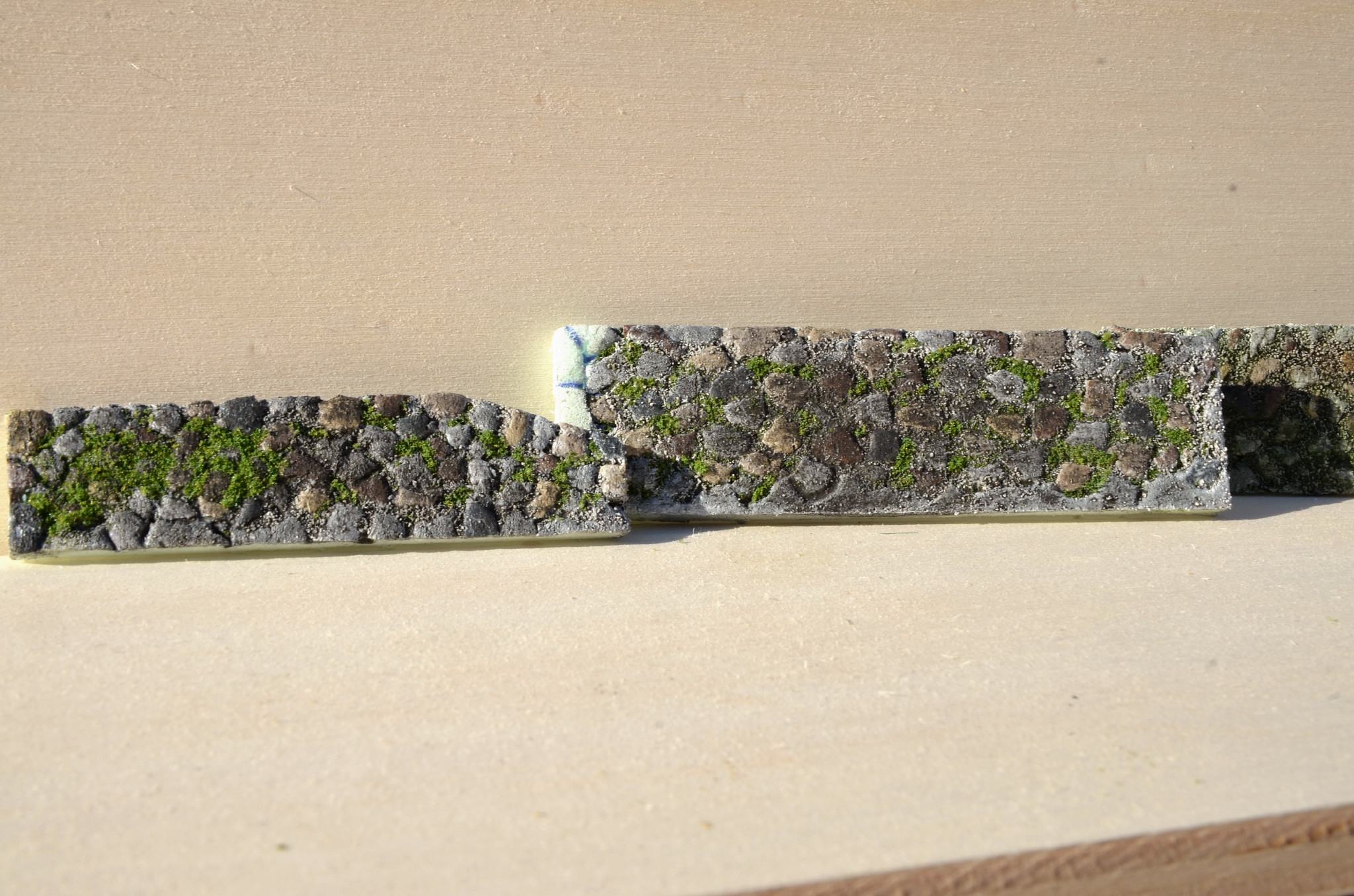

Y finalmente algunos muros.
Espero que os guste el conjunto.
Aprovecho para desearos unas felices fiestas navideñas.
Saludos!!
