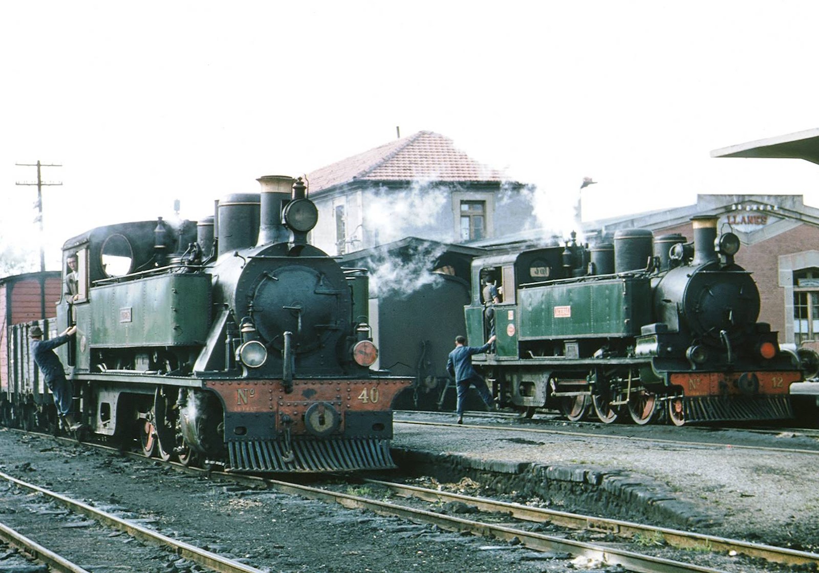

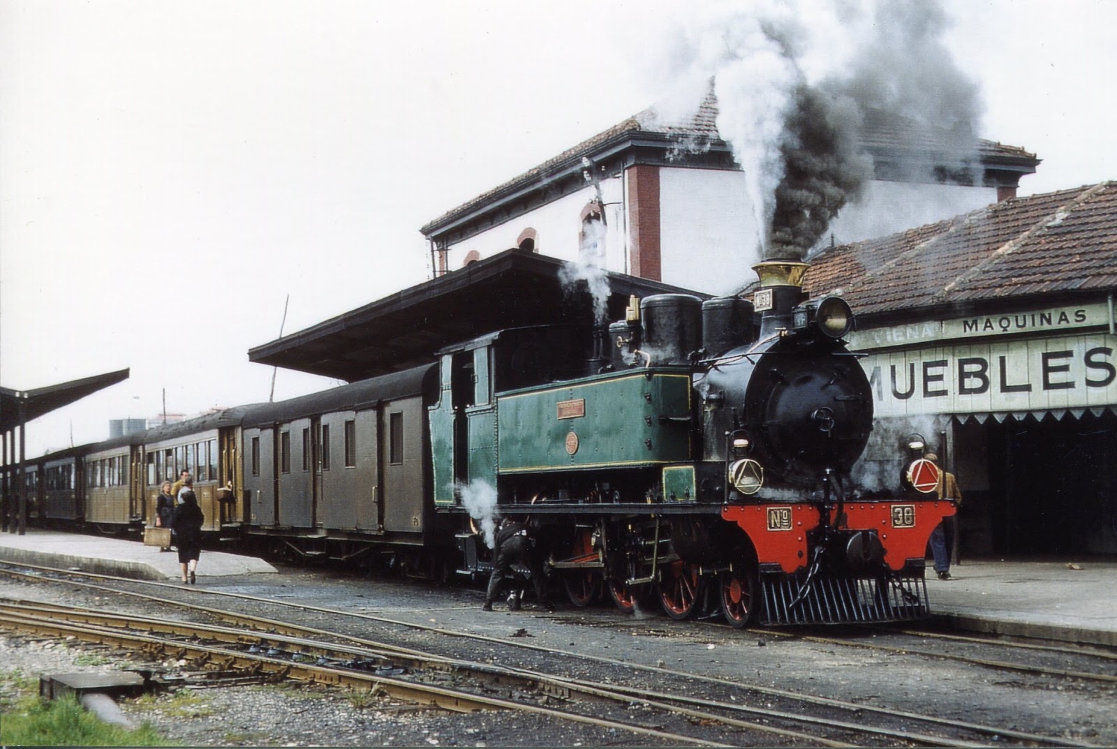

Creo que en esta foto se aprecia bien lo de los topes.Foto extraida de la página web http://www.spanishrailway.com y cuyo autor es Werner Hardmeier de Ruemlang,Suiza..¿Eso central es un tope no,o sólo el enganche?

Nota 16 Sep 2016 20:43
Mensajes: 6598
El material en cuestión carece de topes.
Es el gancho alliance el que hace la función de tracción y choque.

Nota 17 Sep 2016 00:20
VAY Avatar de Usuario
Mensajes: 486
Registrado: 16 Ago 2008 18:08
Es, creo yo, el enganche más típico de la vía estrecha española, el "enganche de nariz". Es un tope central que hace también la función de enganche gracias a una hendidura vertical central y una pieza móvil que acopla con dicha hendidura.
El gancho alliance es un tipo de enganche automático de garra usado actualmente por FEVE pero que no tiene nada que ver con el enganche utilizado por Ferrocarriles de Mallorca.
