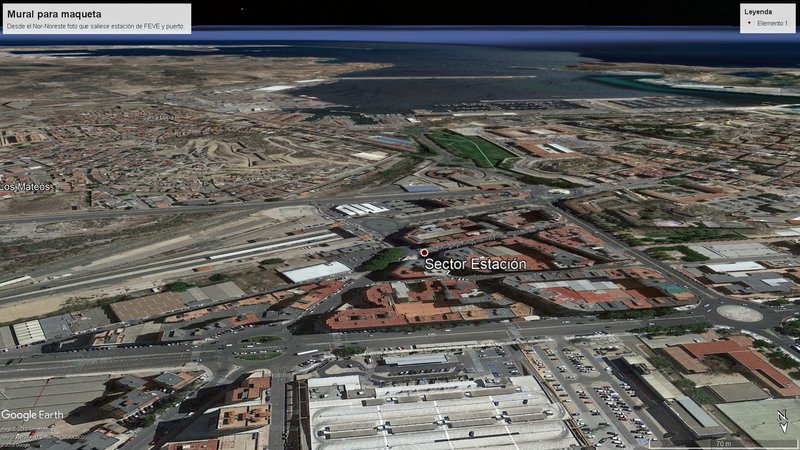

Me pregunto, ya que una de las estaciones de mi futura maqueta será la de Cartagena, si alguien tendría algunas fotos en las que desde el Nor-noreste aprox. saliese la estación de FEVE (Cartagena - Los Nietos), la actual Universidad (antiguo hospital militar) y el puerto. Adjunto foto de "Google Earth" que puede dar una idea de lo que estoy buscando, aunque debería estar hecha desde una altura de edificio, no de satélite ;) ... o de dron (no se me había ocurrido).
Gracias, y un saludo.

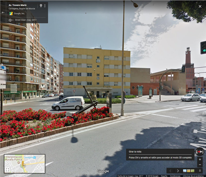

El google maps te deja hacer fotos a nivel de calle. Hay un muñequito amarillo en la parte de abajo que lo arrastras hacia donde quieras y te sale. Luego es paciencia uniendo fotos.
Cartagena Renfe sale bien si te pones al otro lado de la plaza (te puedes mover con unas flechas que van saliendo) y la de Feve si te pones por al otro lado de la plaza Almirante Bastarreche también. Un ejemplo rápido ;-)
Muchas gracias LGalan. No conocía esta herramienta del Google Maps.
