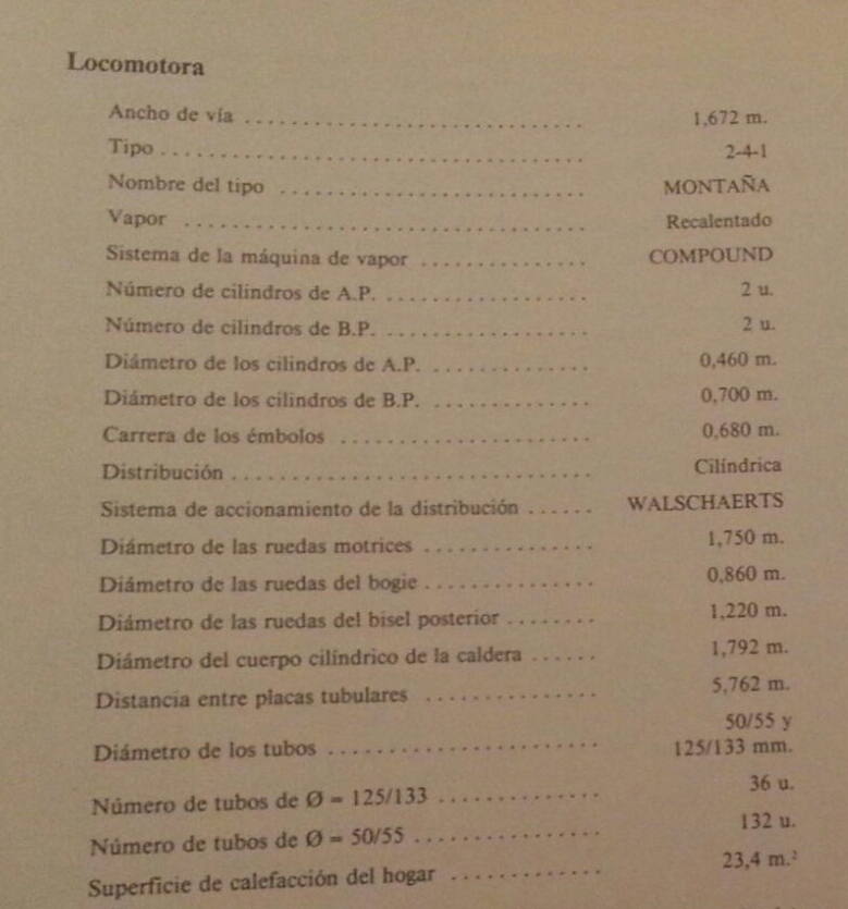

Bueno ,pues tras consultar con mi buen amigo Ernesto,me manda foto de las caracteristicas que aparecen en dicho libro..
No apreciandose diferencia en este aspecto del bisel delantero respecto a sus hermanas de distribucion por valvulas.
La unica diferencia apreciable en las ruedas es el mayor diametro de las del tender en estas últimas (1000mm) frente a 950 de las primeras.

EN CUANTO AL DIAMETRO DE LAS RUEDAS DE LA MONTAÑA CILINDRICA ES 0.860.PERO EN LAS MONTAÑAS DE VALVULAS YO CREO QUE AL IGUAL QUE LA 1700, LA 1800,Y LA 2200 EL DIAMETRO ES 0,975m .EN LAS FOTOS SE APRECIA QUE SON MAS GRANDES.SI HAY ALGIEN QUE ME PUEDA ESCLARECER EL ASUNTO SE LO AGRADECERIA

Buenos días, 241valvulas.
Lo primero, felicitarte por la envidiable colección de máquinas que tienes, y por el gran trabajo que haces.
Sobre tu pregunta, acabo de buscar en el libro de MAF sobre estas locomotoras, y los datos que aparecen son:
Diámetro de las ruedas motoras: 1750 mm en las dos subseries.
Diámetro de la ruedas del bogie delantero: 860 mm en las de distribución cilíndrica, y 1000 mm en las de válvulas.
Diámetro de las ruedas del bisel posterior: 1220 mm en las dos subseries.
Diámetro de la ruedas del ténder: 950 mm en las de distribución cilíndrica, y 1080 mm en las de válvulas.
Espero que estos datos aclaren tus dudas.

Lamento no haber encontrado ese dato..puedes decirme donde lo pone JSA?

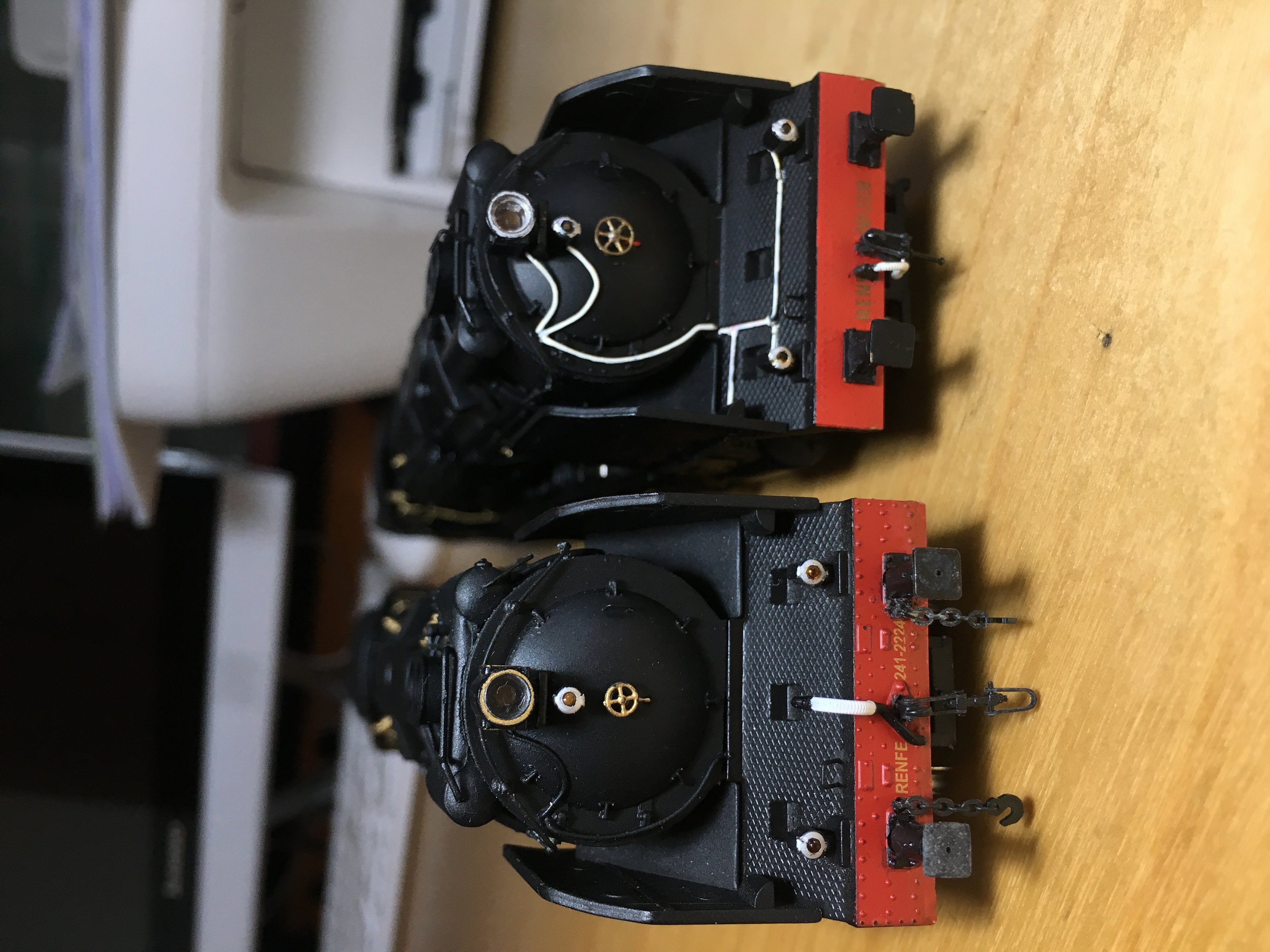

Dedicada a 241valvulas: 2200 carbon y 2200 fuel fijate en el deralle de toperas recrecidas y en cables ademas de la bombilla para eñ humo en la fuelizada, y si, son ibertren a falta de ruedas

Pero bueno chema..toda la vida aqui..y pones fotos del "verres"?
Mensajes: 12871
Debe haber error en el movil se ven perfectas

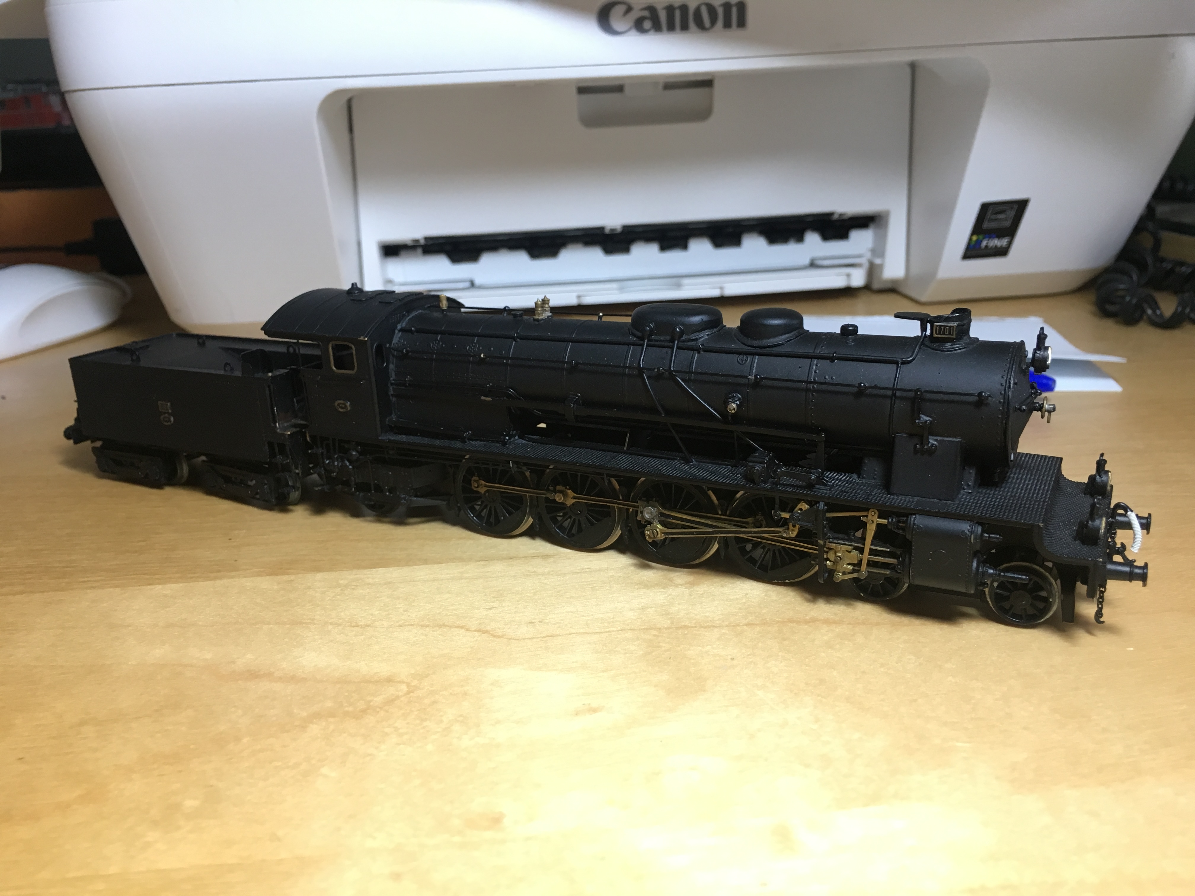

Bielas, la 1700 es forne... te la pongo en MZA...

En las páginas 36 y 40 del libro Locomotoras 7 de MAF.

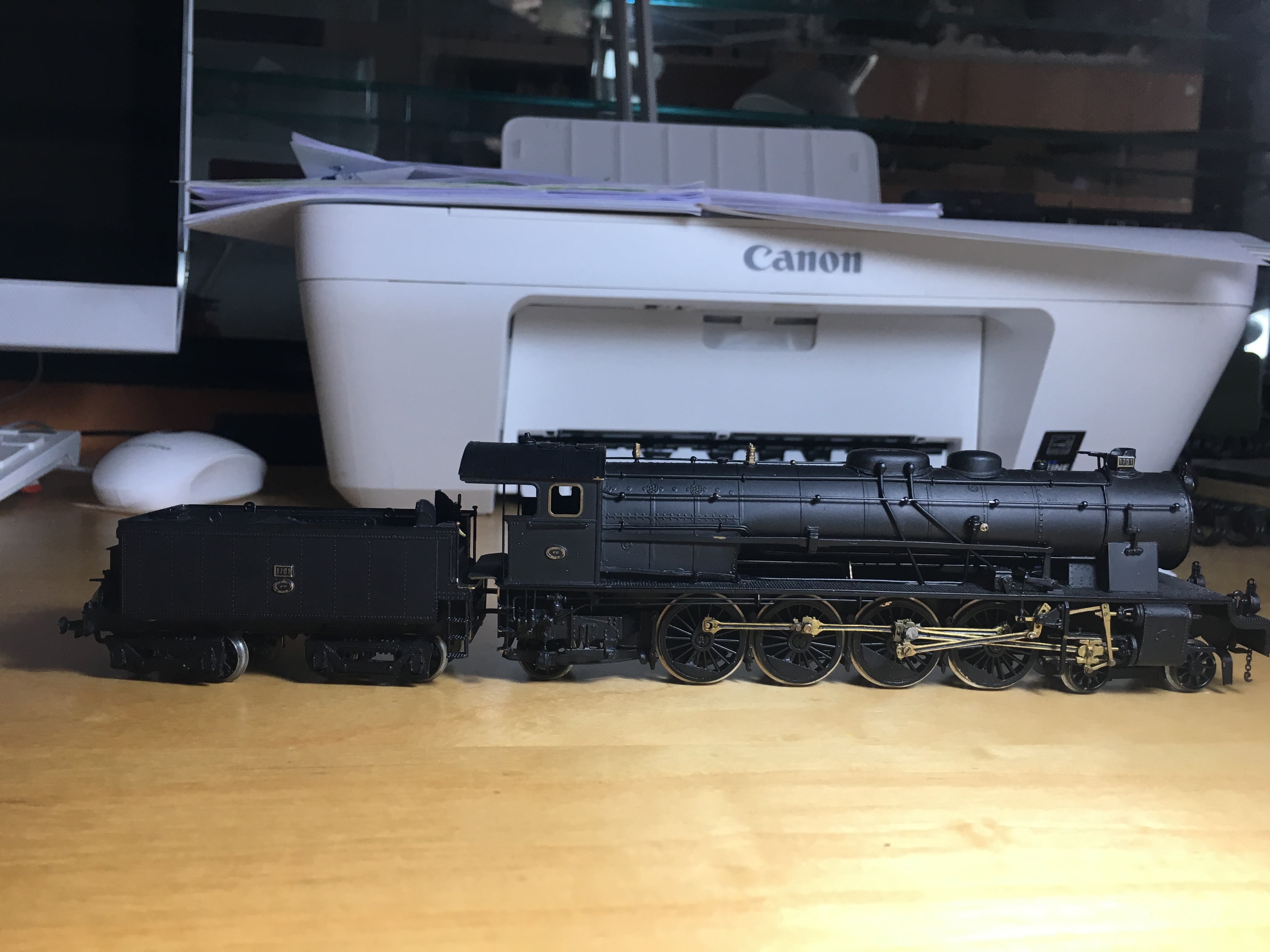

PARA JSA saludos[attachment=0]P1050414.JPG[/attachment=0 BOGIE DE MONTAÑA VALVULAS CON RUEDAS A ESCALA

241- 2201;El frotal esta ,bien.Pero la inclinacion de la rampa ,que hay desde la topera hasta el final de las pantallas no es correcta

SIN ANIMO DE OFENDER ANADIE.LA 2200 TIENE MUCHOS FALLOS.YO,CALIBRE EN MANO LA HE MEDIDO DE ARRIBA A BAJO.Y LOSIENTO PERO ES UNA MONTAÑA CON RUEDAS DE MIKADO,COMO SIEMPRE EN ESTE PAIS NOS ENGAÑAN COMO A CHINOS Y SOMOS CONFORMISTAS

Ruedas nuevas y se queda niquelada, yo sigo viendola bien eh, de formas en maquina y tender la veo muy conseguida, ya te contare cuando le ponga las ruedas, con esa pagaron la novatada para todos los radios, ya veras que bien queda, mi idea es usar las de 20 mm afinando pestañas

MIRA.EL PROBLEMA ES QUE LA MEDIDA EXACTA DE LOS CENTROS ES 21,26 Y LAS RUEDAS ROMFORD MIDIENDO DIAMETRO EXTERIOR CONTANDO LAS PESTAÑAS ES 21,5 ES IMPOSIBLE .Y LO DIGO PORQUE OS APRECIO Y NO QUIERO QUE SE ESTRELLE NADIE

Usando las de 20 mm? :(

CON ANIMO CONSTRUTIVO EL ARTILUJIO,QUE ERA UN TUBO EN FORMA DE L EN CULLO ESTREMO TENIA UVICADA UNA LAMPARA PARA QUE EL MAQUINISRA VIERA Y PUDIERA ANALIZAR EL HUMO SALE DEL FARO QUE ADEMAS ERAN DE 24V.NO SALE DE LA PARTE SUPERIOR DE LA CAJA DE HUMOS COMO LO AS REPRESENTADO TU(ADJUNTO FOTO DE CONFIRMACION)

Parece que debia de haber de los dos tipos, mira:
