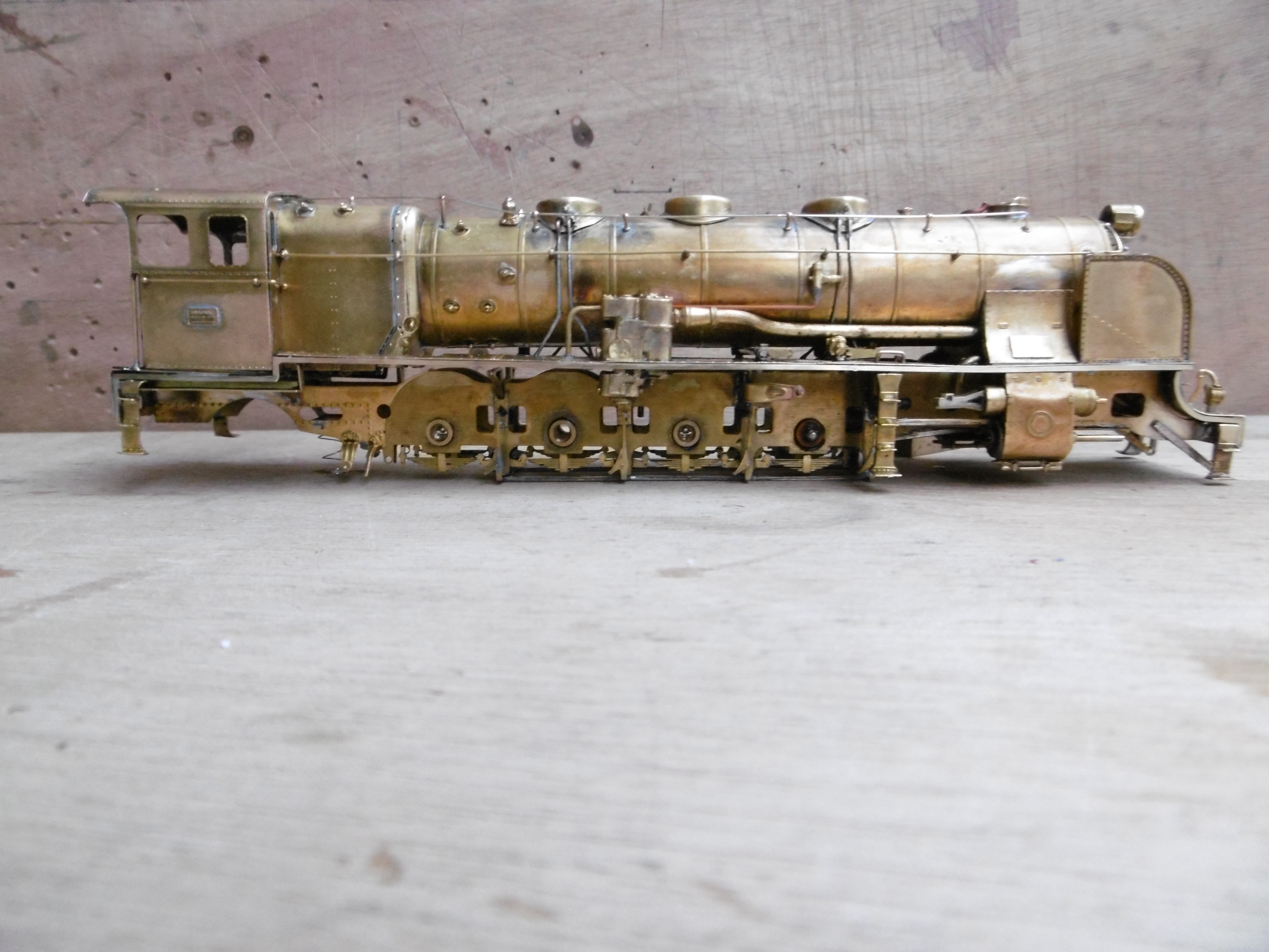

231-3001

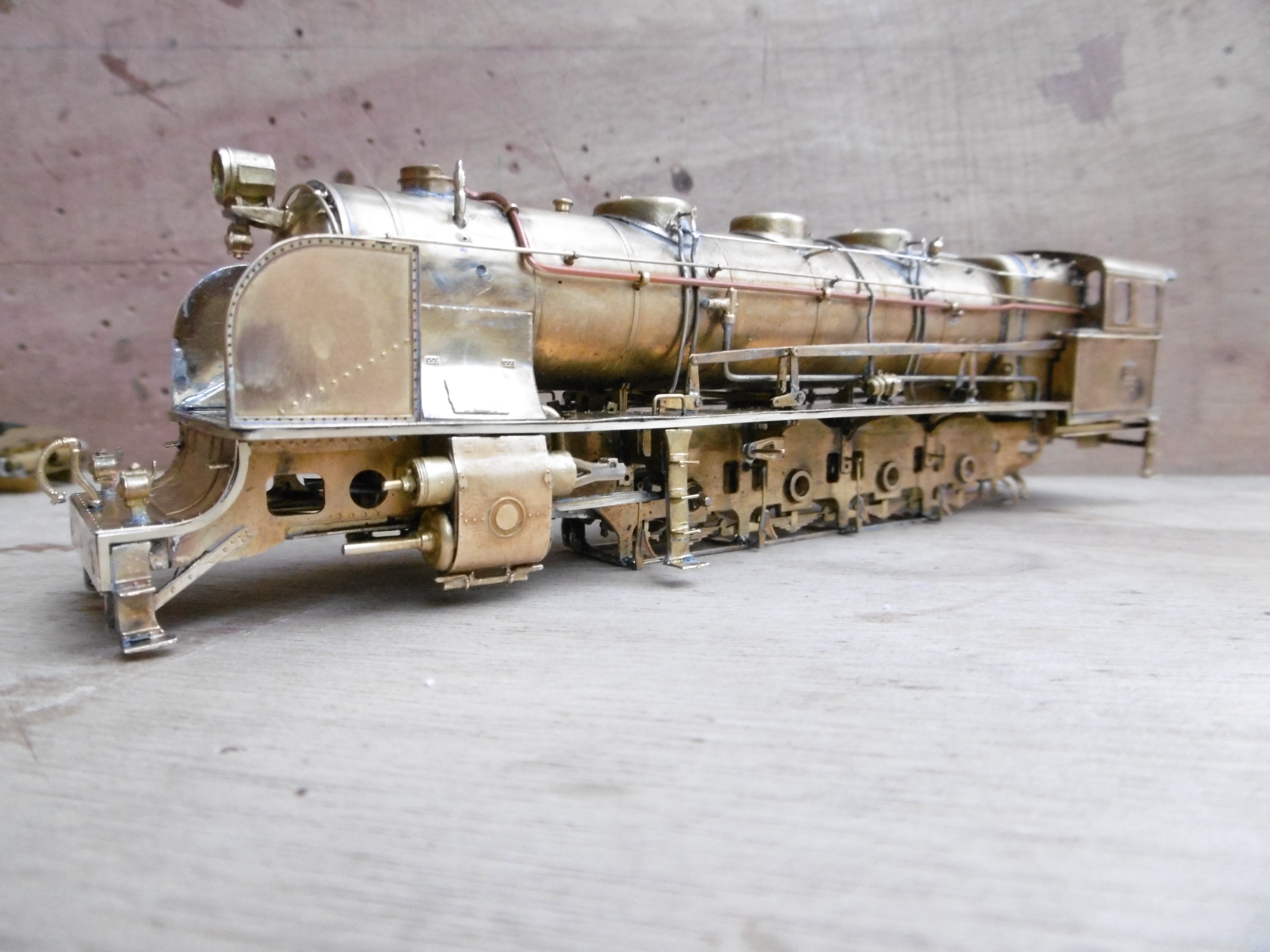

DOBLE TRACCION 1700 Y 1800

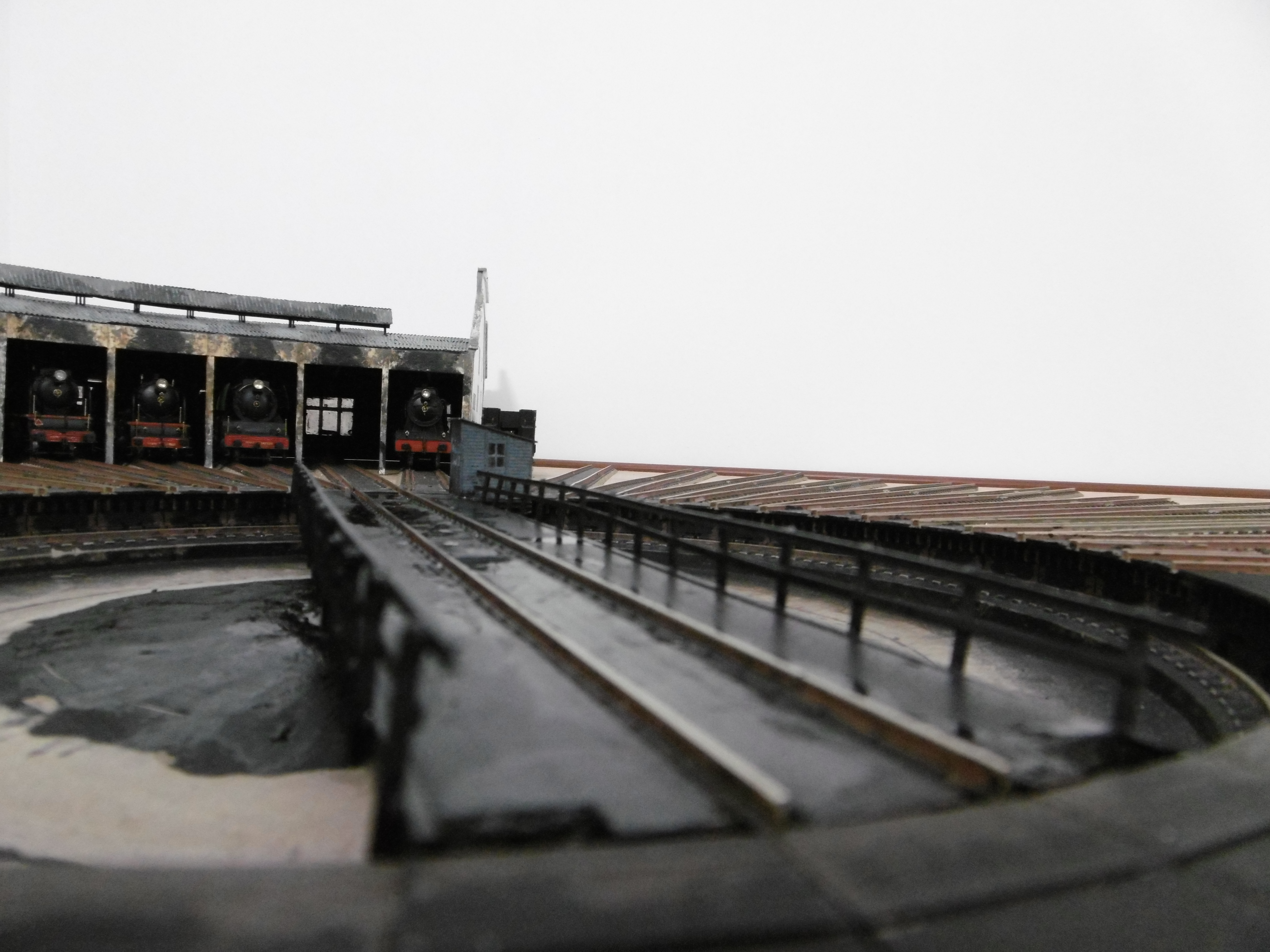

PLACA DEPOSITO MIRANDA
Mensajes: 1021
Registrado: 09 Ene 2017 22:13

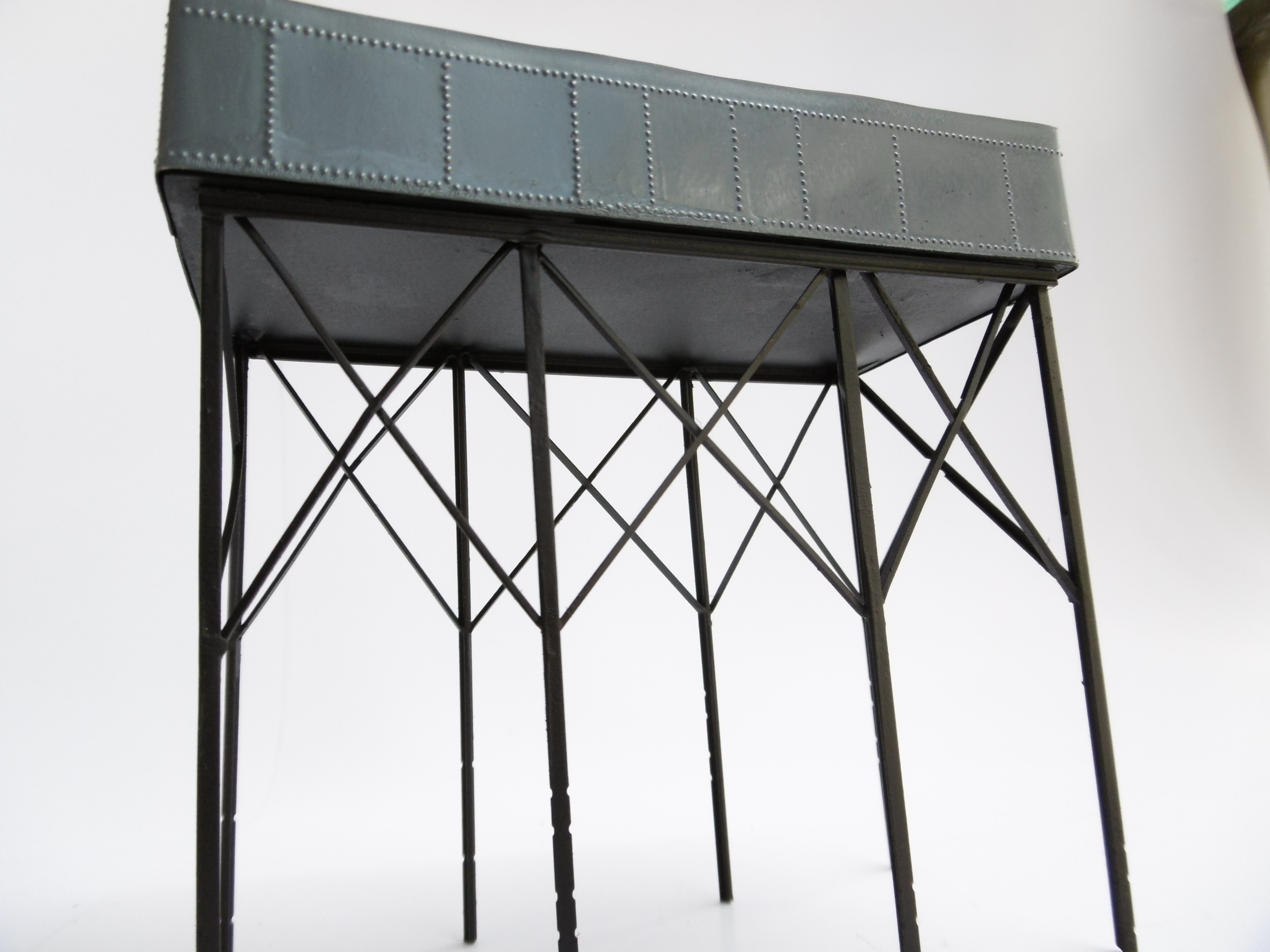

Deposito de fuel

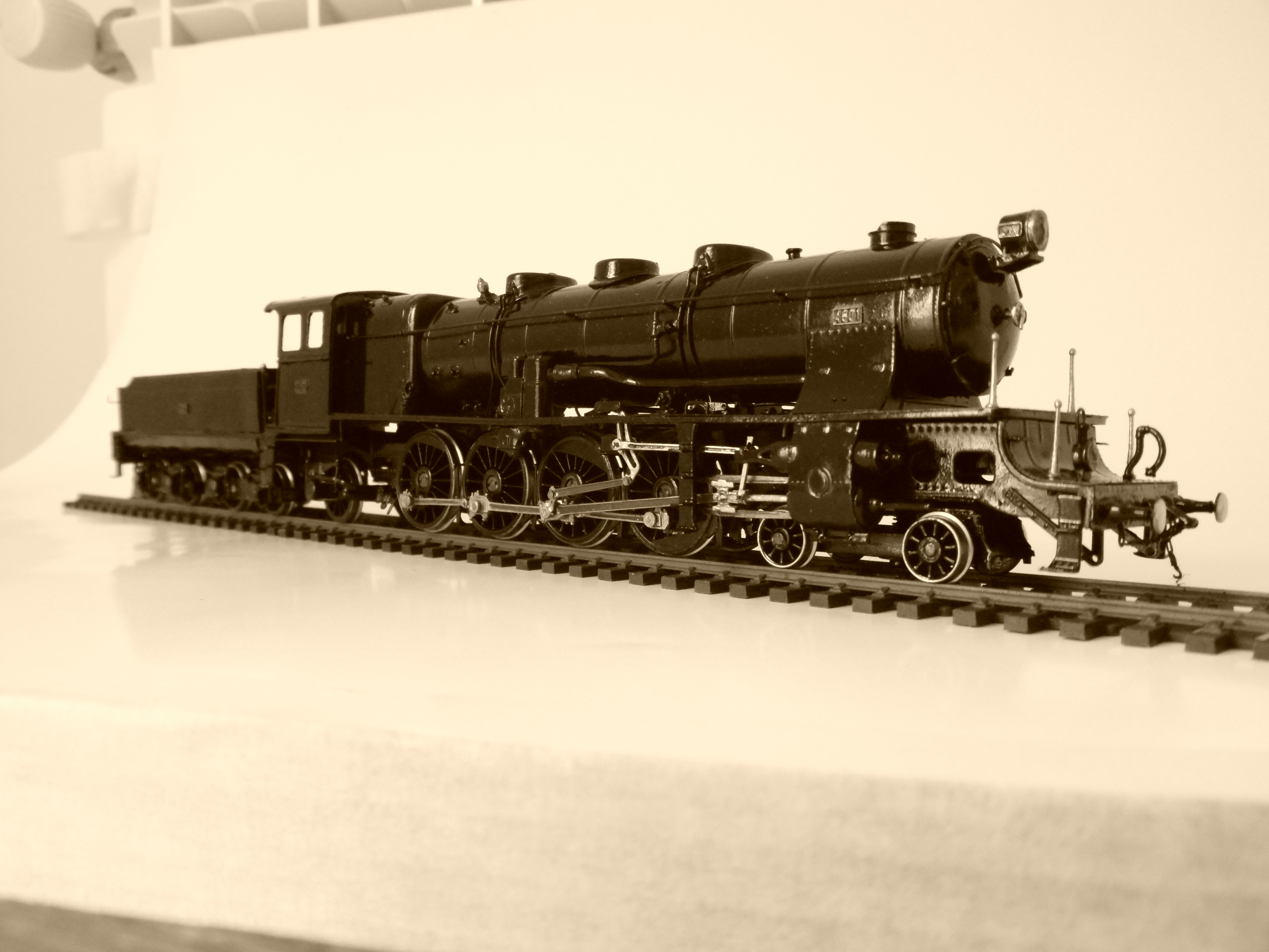

Mensajes: 3127
Vaya maravilla la versión norte, te ha quedado preciosa. Menuda colección de montañas, cordillera diría yo.!!! :lol: :lol: :lol:
1800, 2200 y ahora la 4600 por partida doble o triple... Desde luego que te estás tomando muy al pie de la letra lo de Miranda...
Buen trabajo.

Muchas gracias Bakertalgo,se hace lo quev se puede.Tengo ganas de terminar todo el material motor.En total pienso tener en total 15 locomotoras.Saludos.

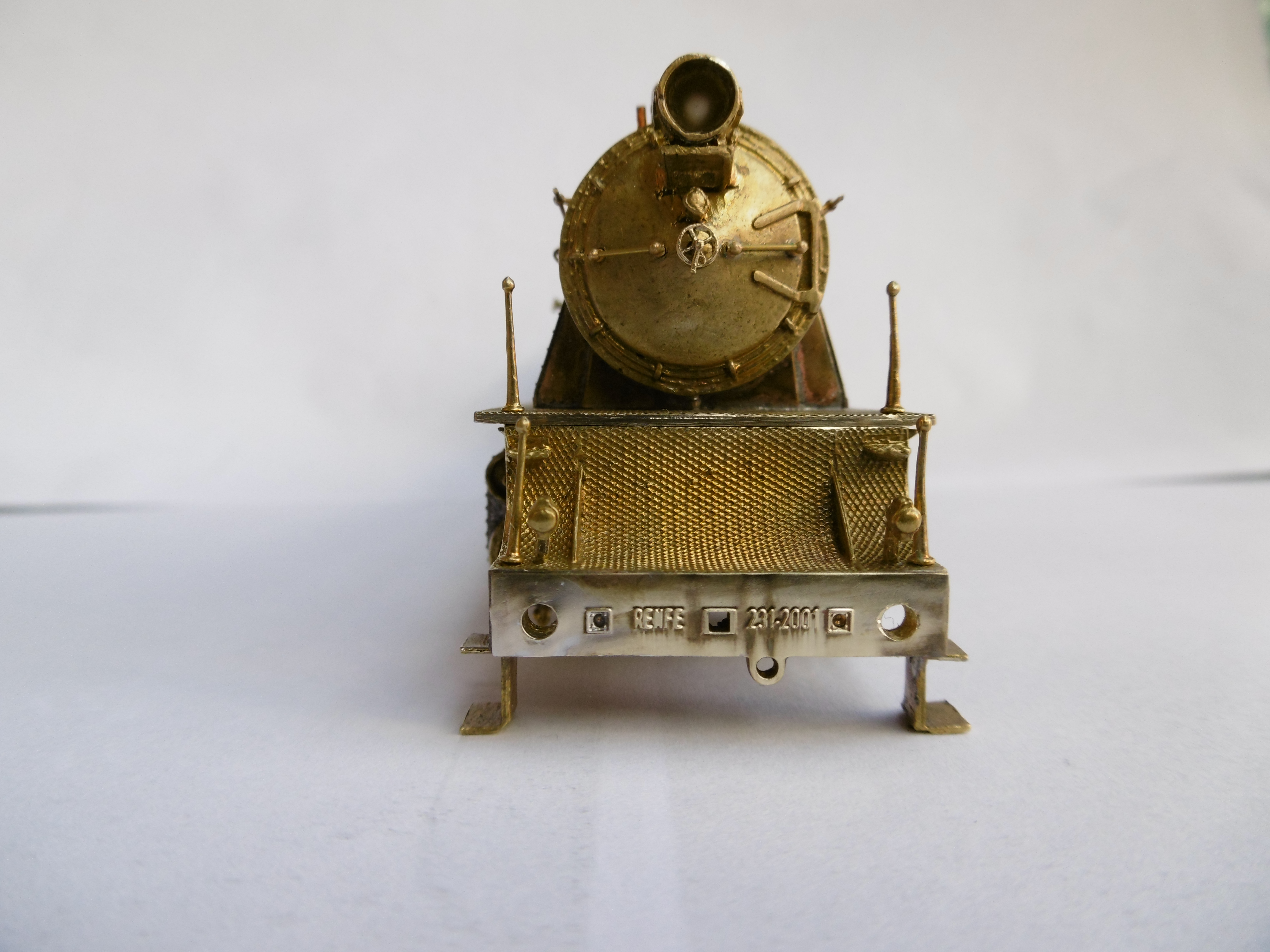

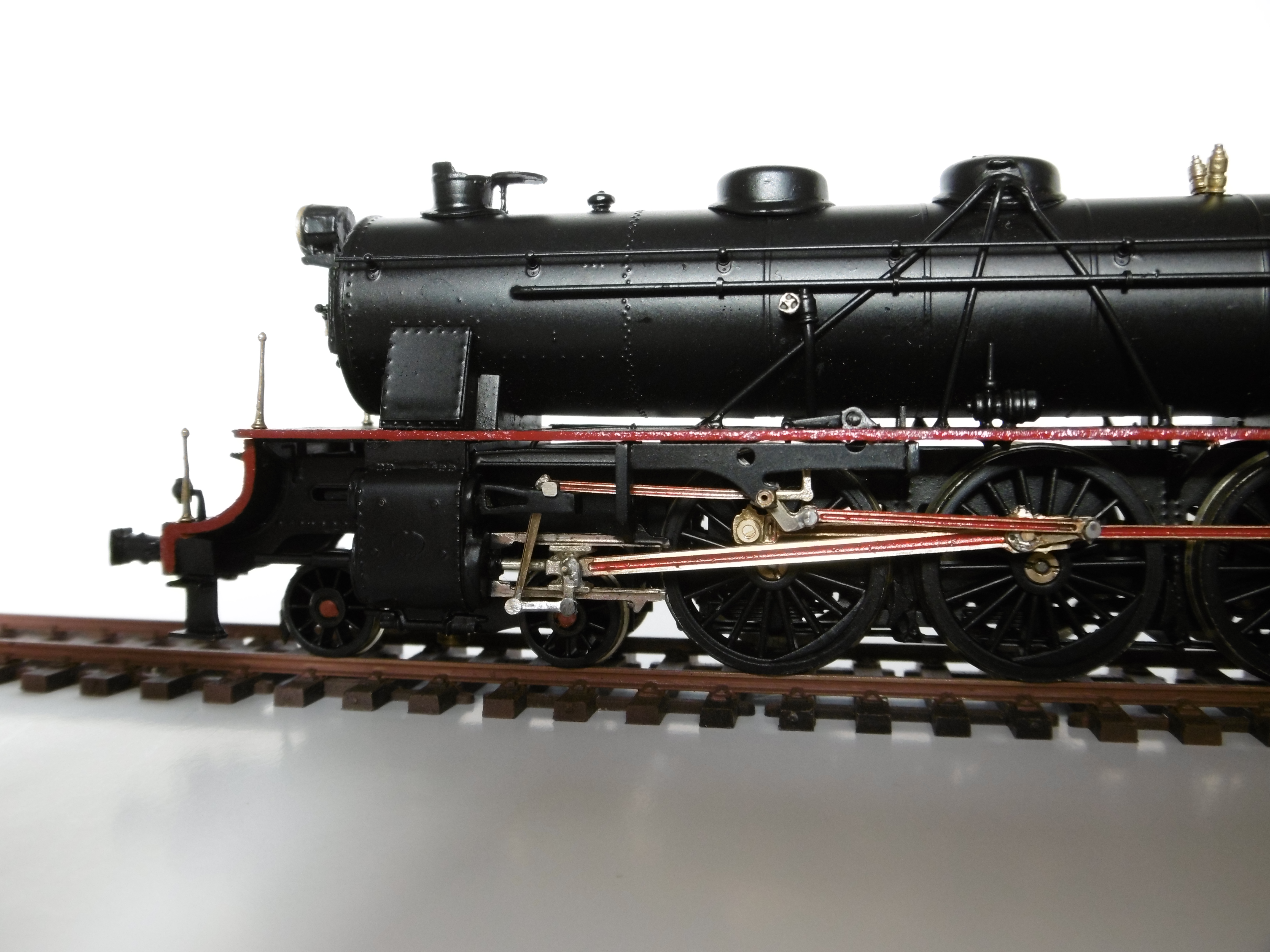

RENFE 231-3001

Preciosas locomotoras y maravilloso el trabajo que realizas ........para mi el laton tiene algo especial ........animo y a seguir asi .....y que nosotros podamos seguir disfrutando de ese trabajo tan bonito
MUCHAS GRACIAS.Como bien dices trato de compartir mi pasion para disfrute de todos.Saludos

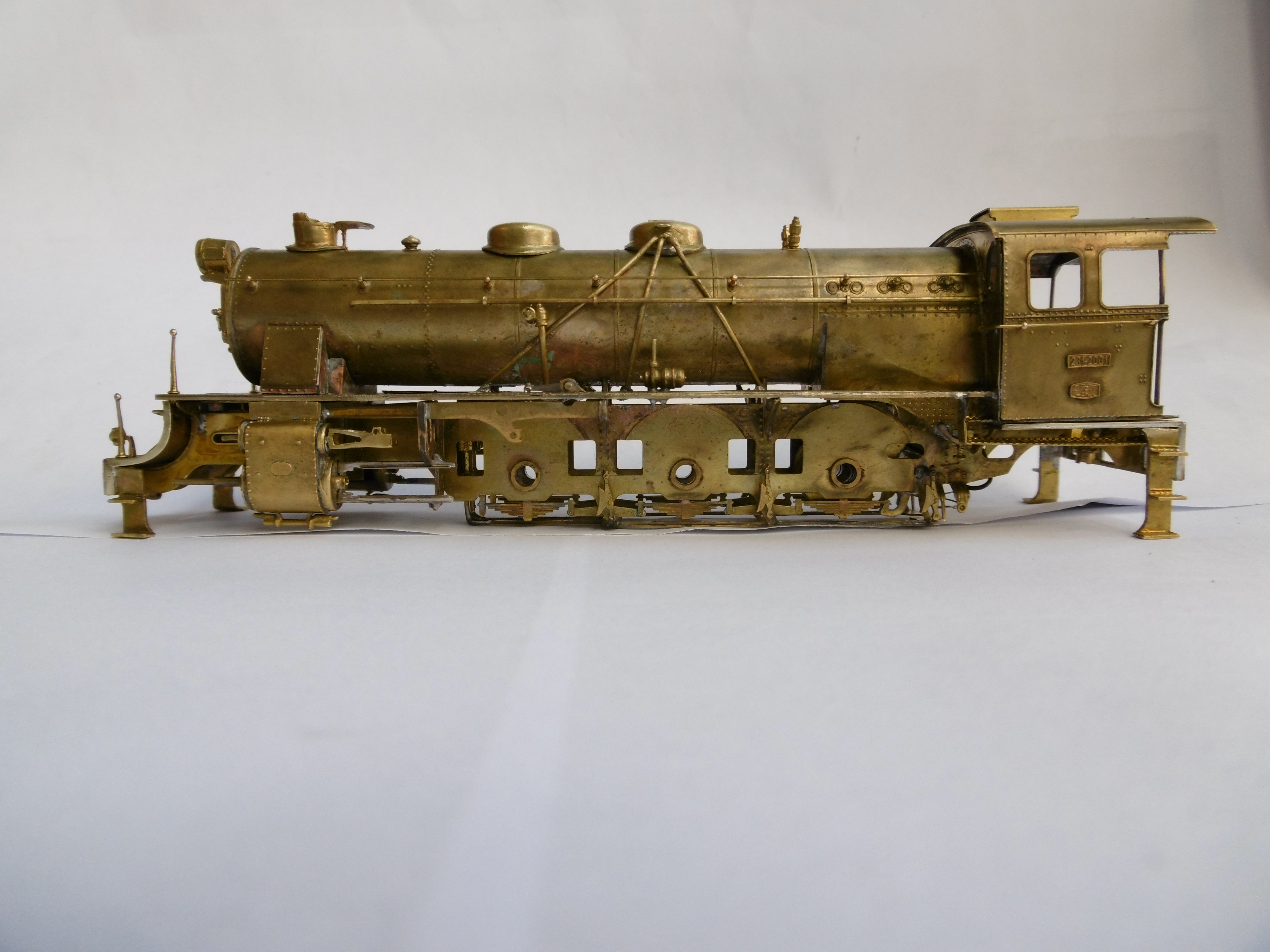

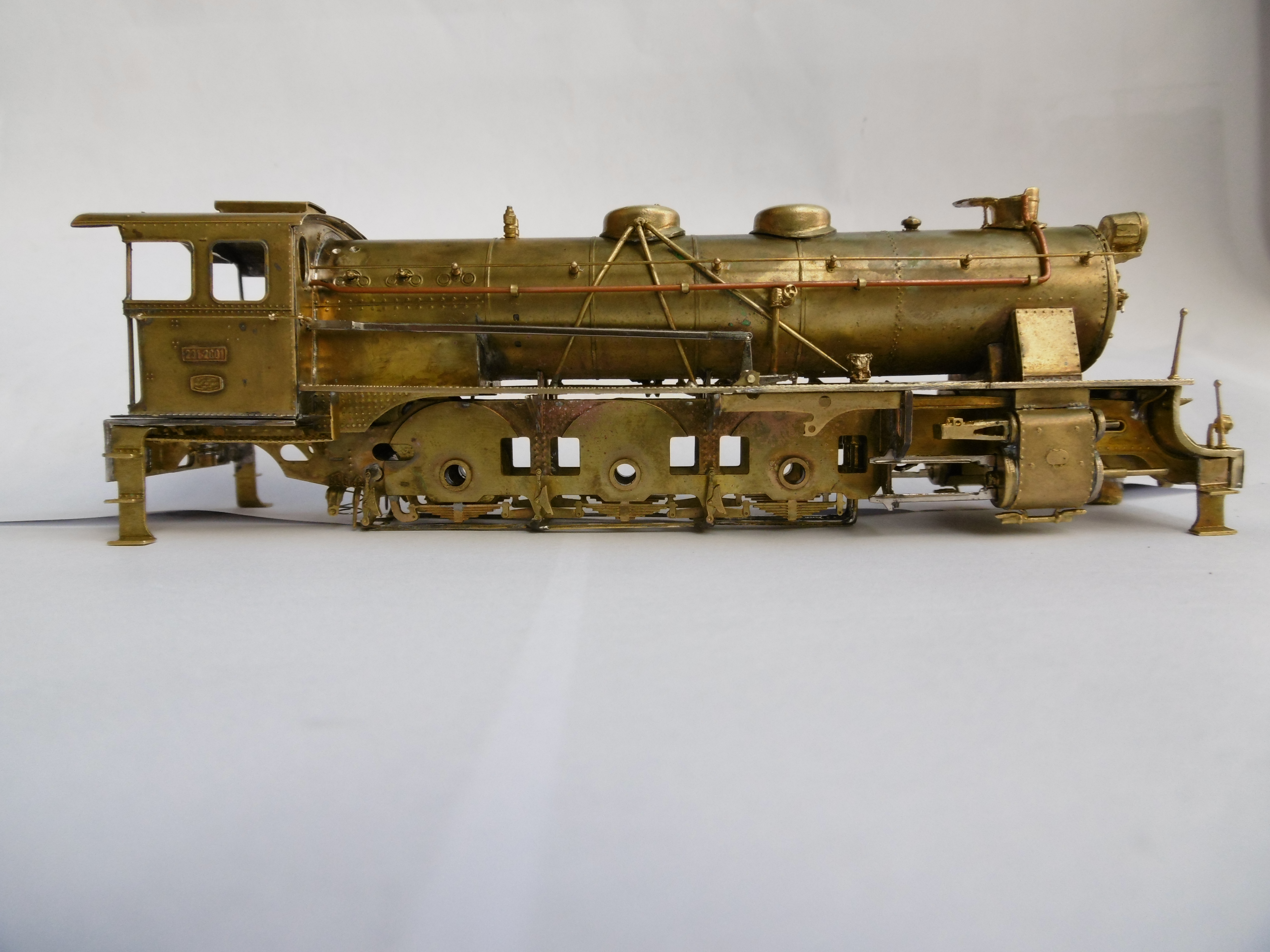

LA SIGUIENTE
Mensajes: 1021
LISTA PARA PINTAR
