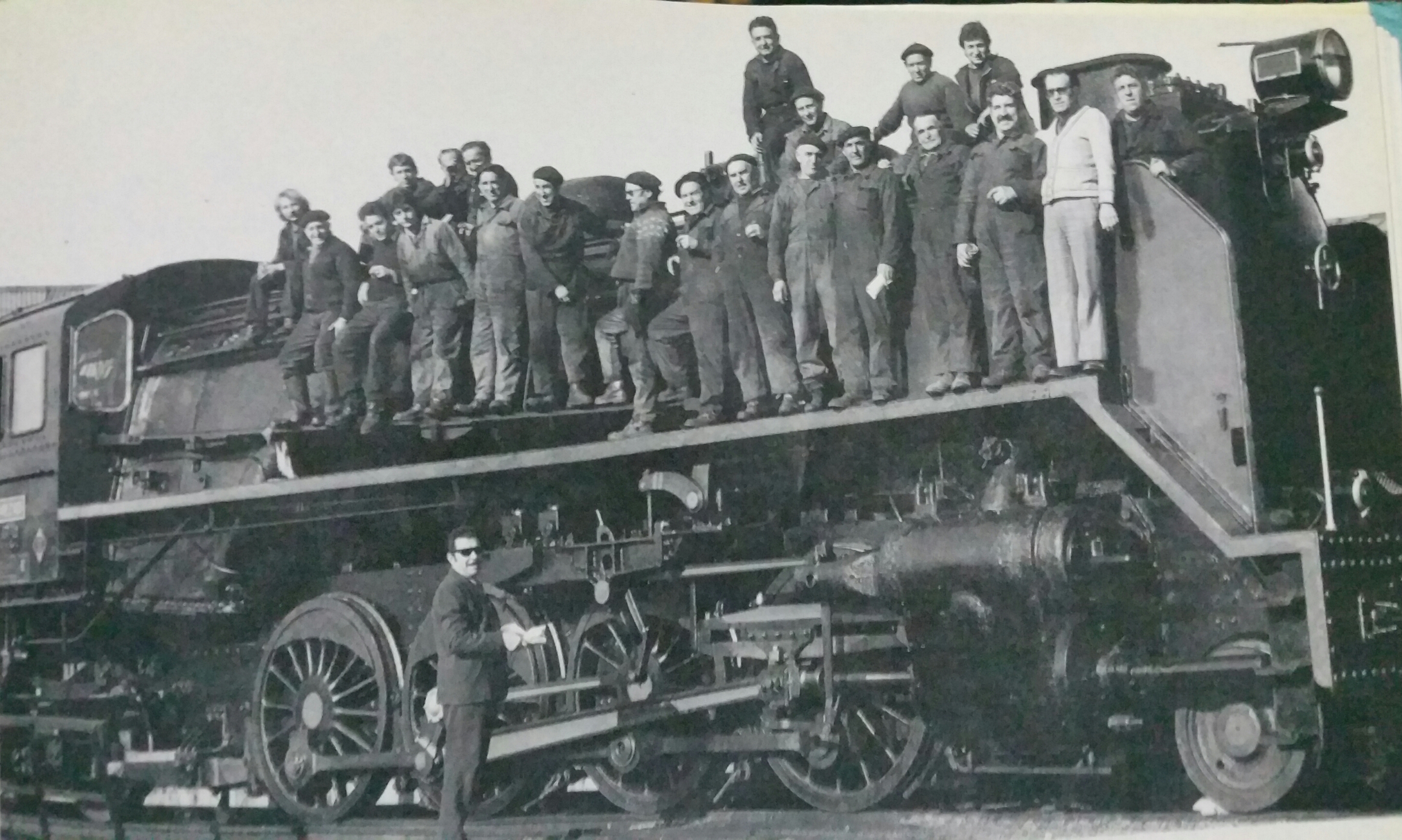

En este caso Mariatany nos deleitó con una instantànea soberbia que tiene por protagonistas a 3 ferroviarios y a su majestad la confederación. 242F - 2008.

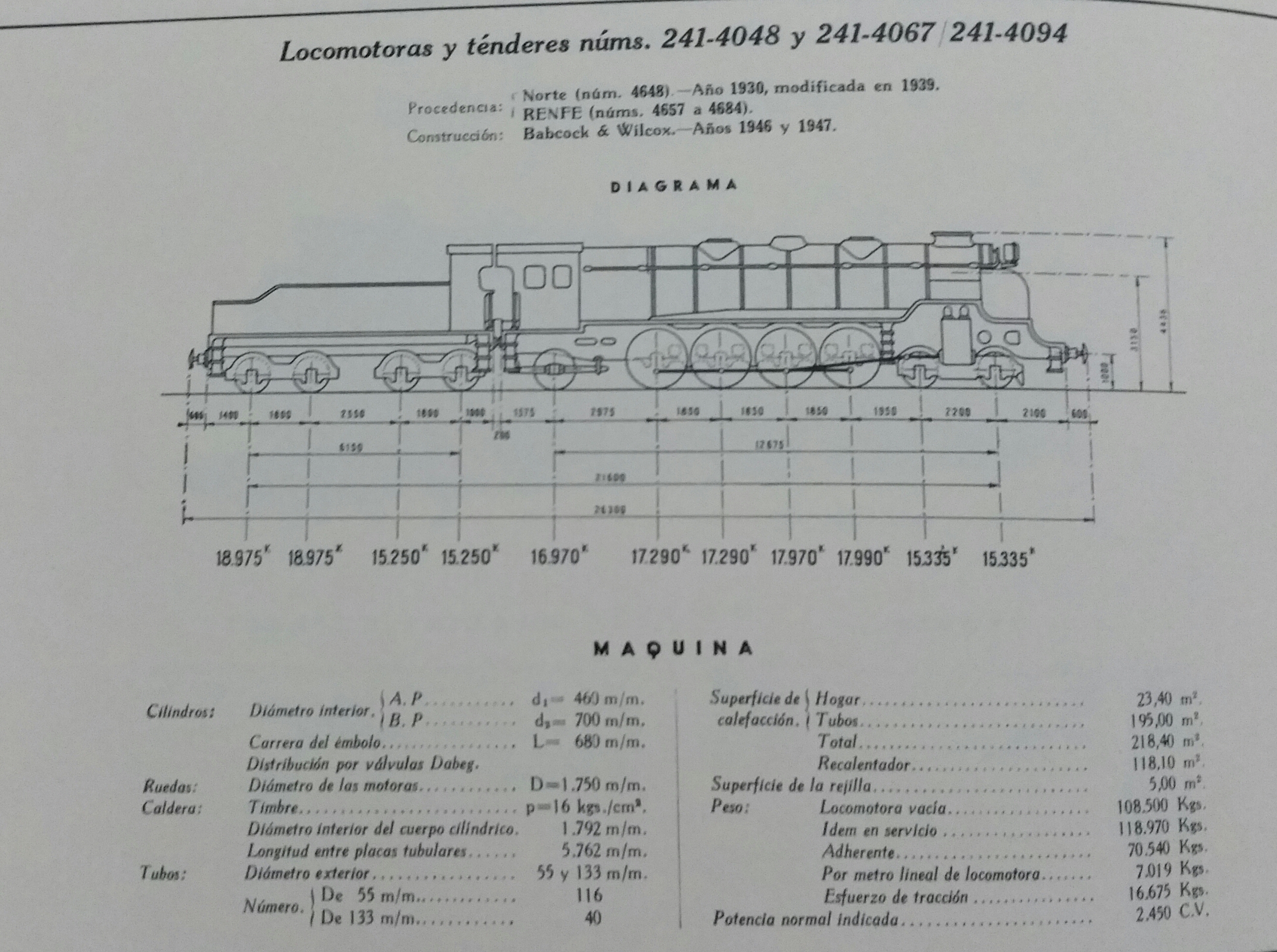

Era para cuando puedas,cosultar ,en el apartado de caracteristicas de la montaña de valvulas el diametro de las ruedas del bogie delantero de la locomotora
Mensajes: 6598
Pues te lo busco..
A ver si mientras tanto te vale esto..
Mensajes: 1021
Registrado: 09 Ene 2017 22:13
No .ES el apartado del libro de ANTONI MARAGAS que enuncia caracteriticas de la locomotora
