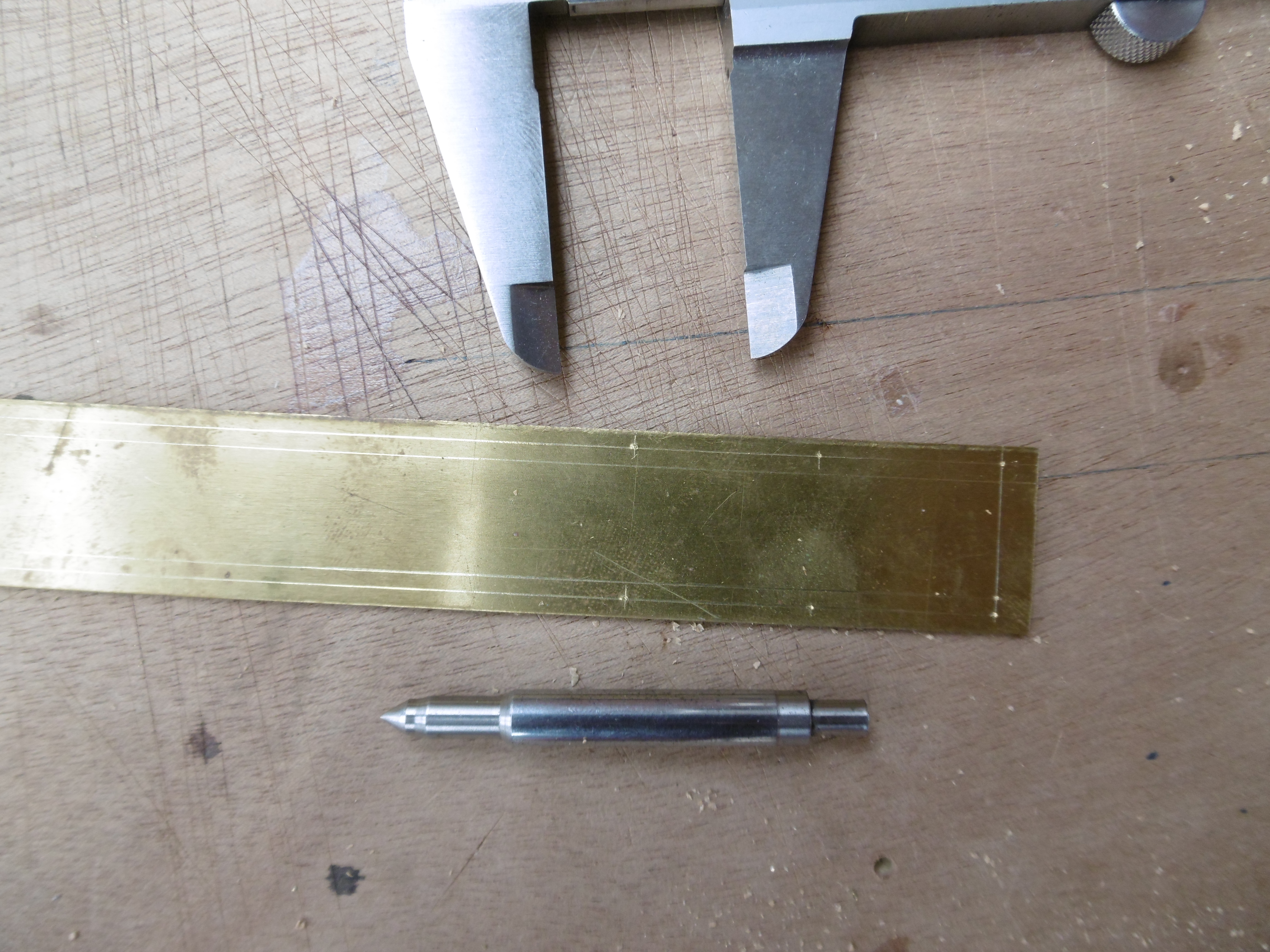

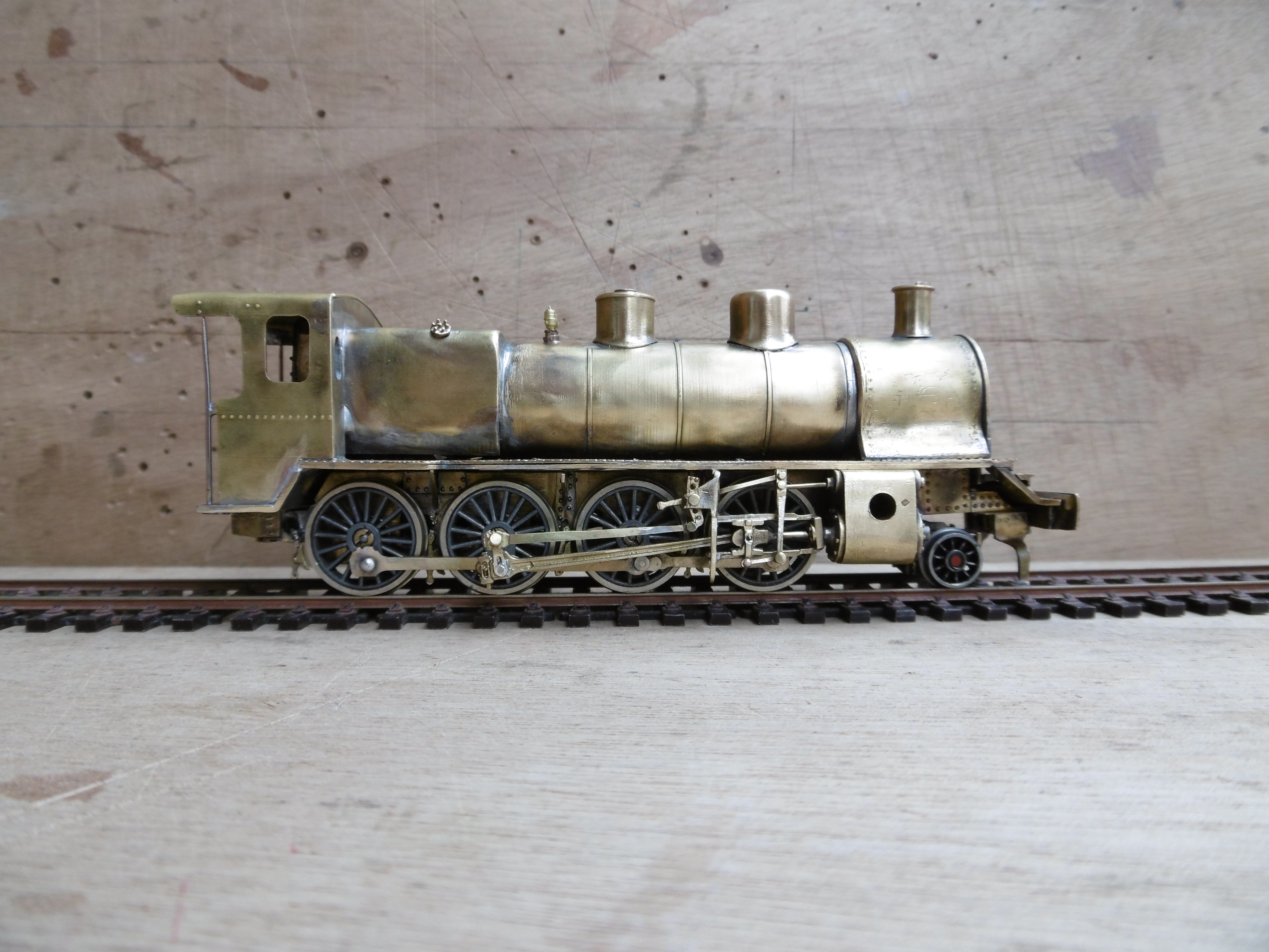

Proceso de fabricacion de las bielas: primero se marcan los centros entre ejes(hay que ser exacto)con un calibre y granete comosemuestra en la foto.El grosor de la lamina de laton depende de lo que queramos ,yo recomiendo minimo 0,5.estoy ilustrando bielas macizas como la 400(no tienen alma en H)

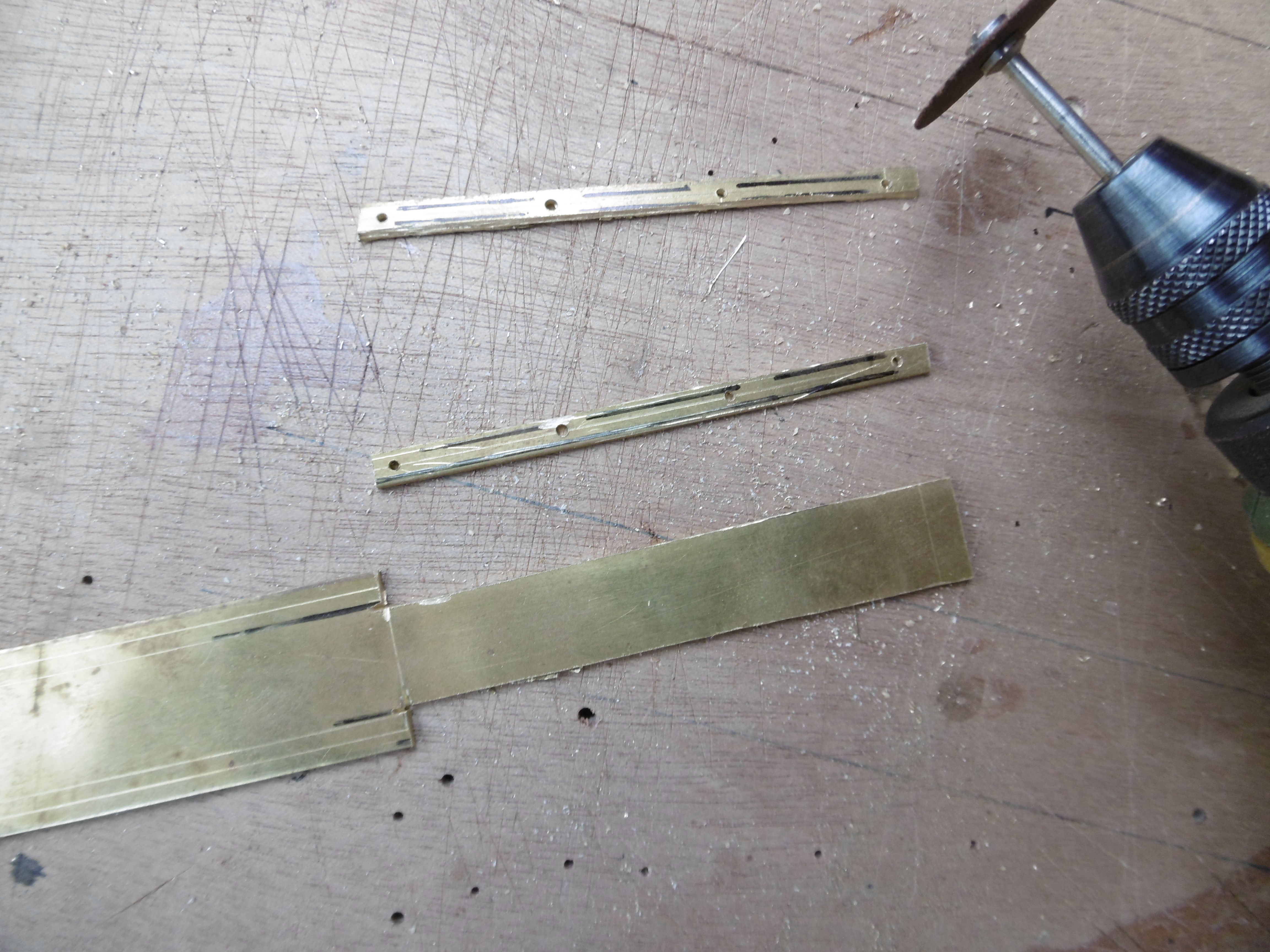

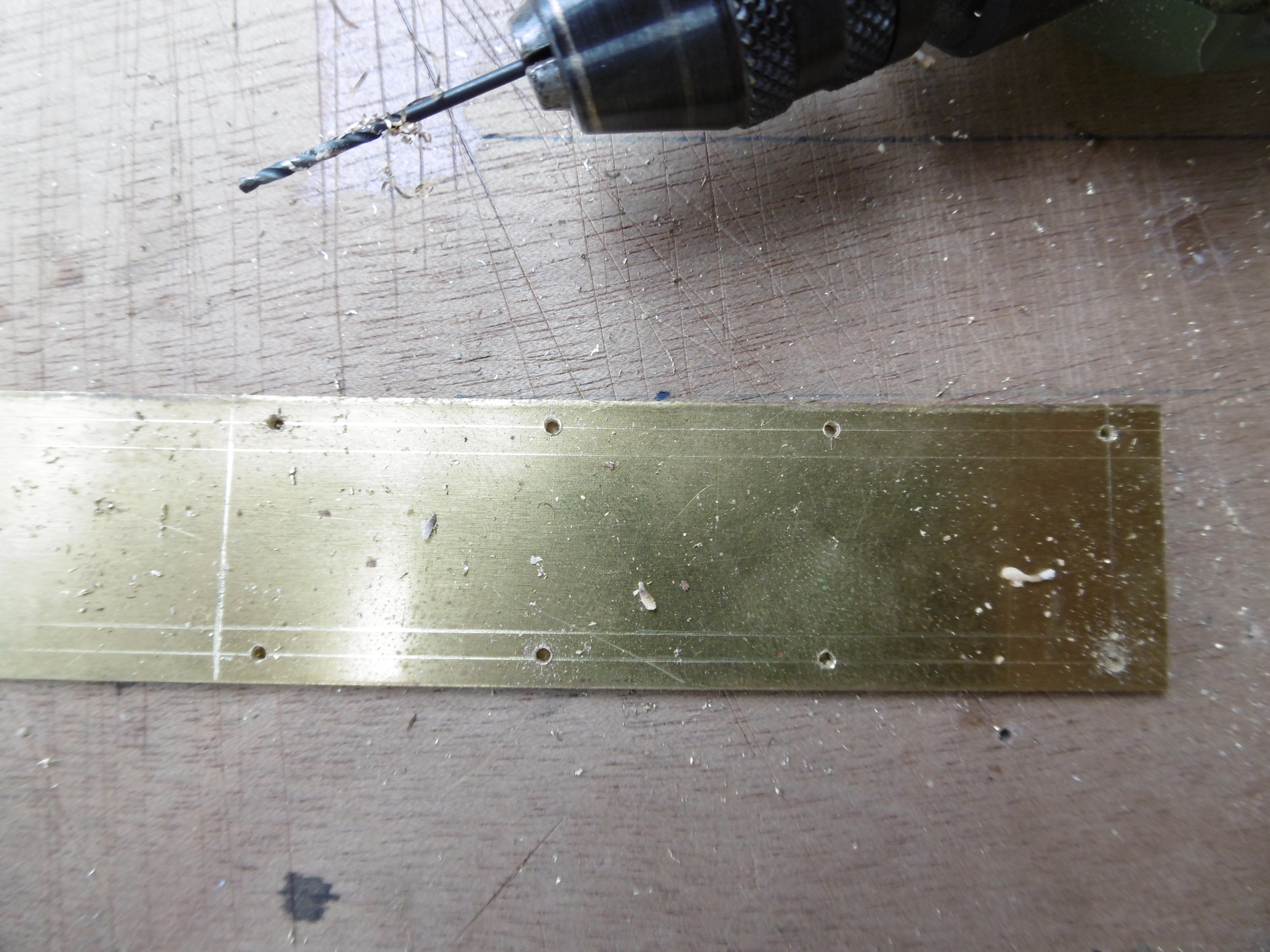

Que conste que es el metodo que yo empleo,hay utiles y diferente herramienta para poder hacerlo.Mi metodo es con un simple taladro de mano(el inconbeniente es que requiere cierta practica) el lado positivo es que sale muy economico.Bueno,despues taladramos en vertical(angulo de 90 grados con respecto ala superficie a taladrar y por ultimo cortamos
Mensajes: 1021
Registrado: 09 Ene 2017 22:13
Por ultimo se corta y finalmente se le da la forma deseada limandolas

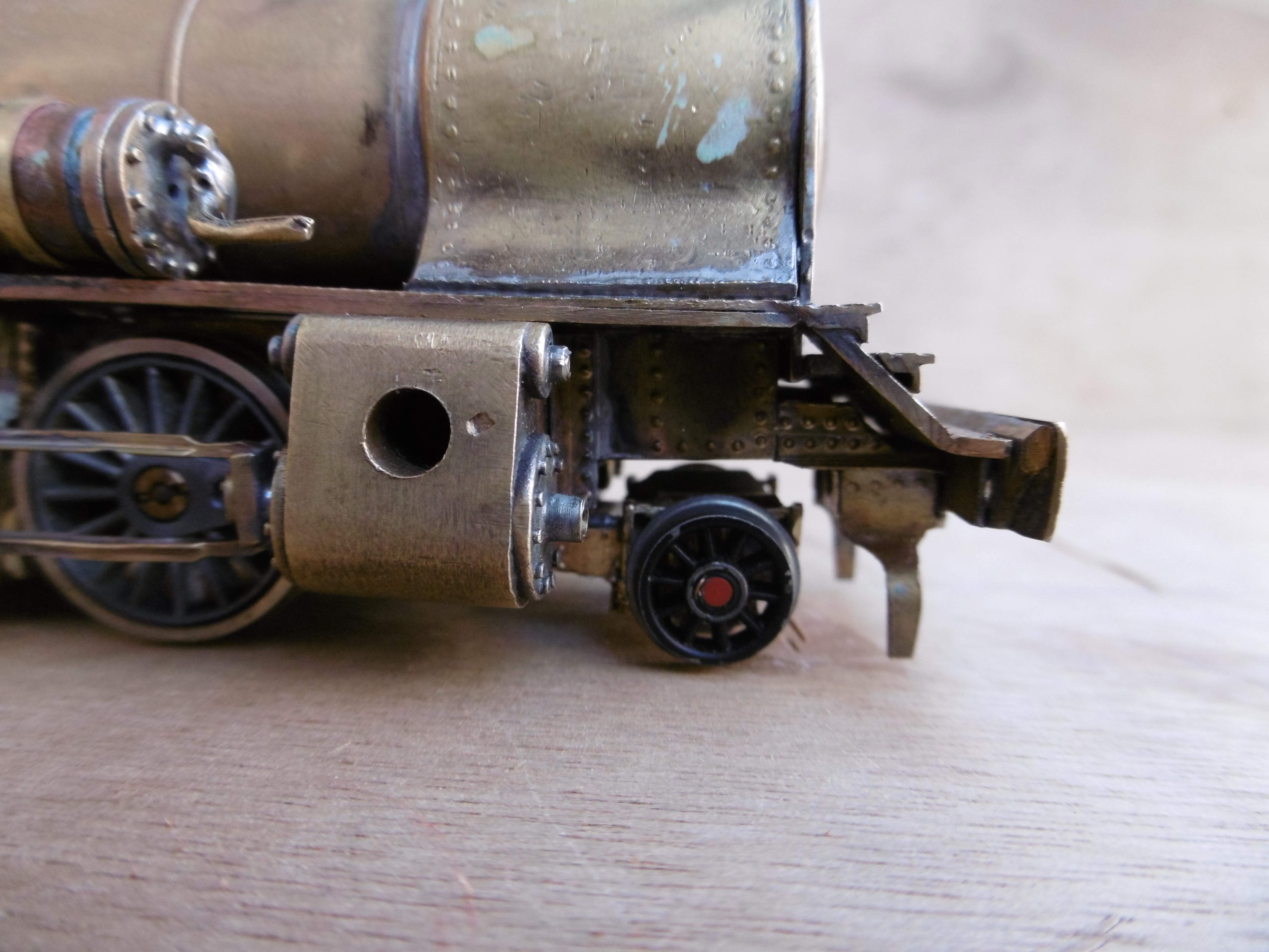

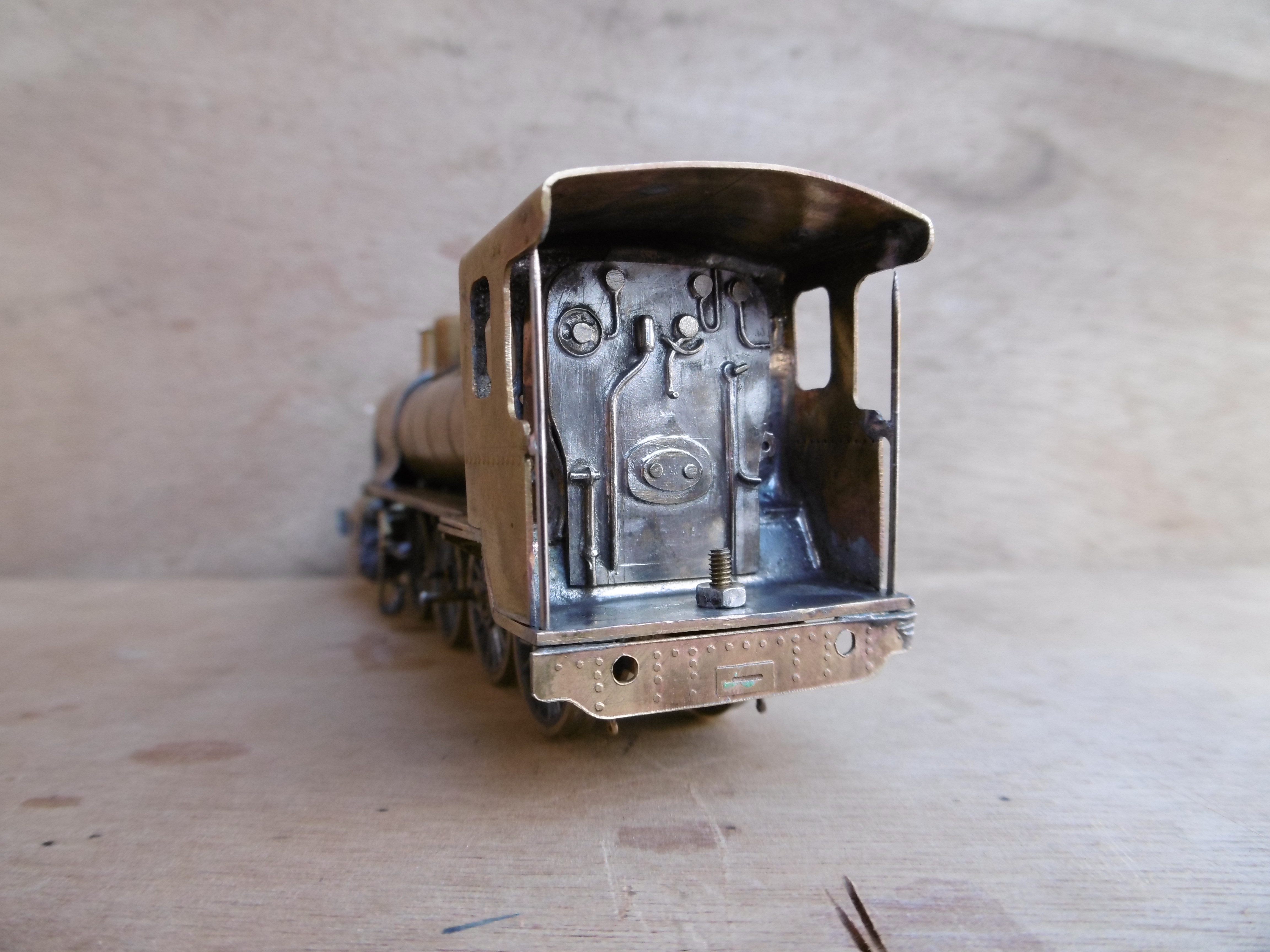

Si las fotos son anteriores(las bielas ya estan hechas)Ando retrasado porque me he liado con la marquesina y elbisel delantero.Trabajo sobre la marcha sin planificar.Si hago algo que no me gusta lo modifico o destruyo(ejemplo;la chimenea la tercera,el soporte de las paralelas3 etc...Si comparais fotos se ven diferencias)En fin me he propuesto hacerla de 0....Trabajo de chinos...Este fin de semana con tu bomba y un compresor aleman tratare de clavar la bomba MTM.ya esplicare todo el proceso.Saludos Bakertalgo

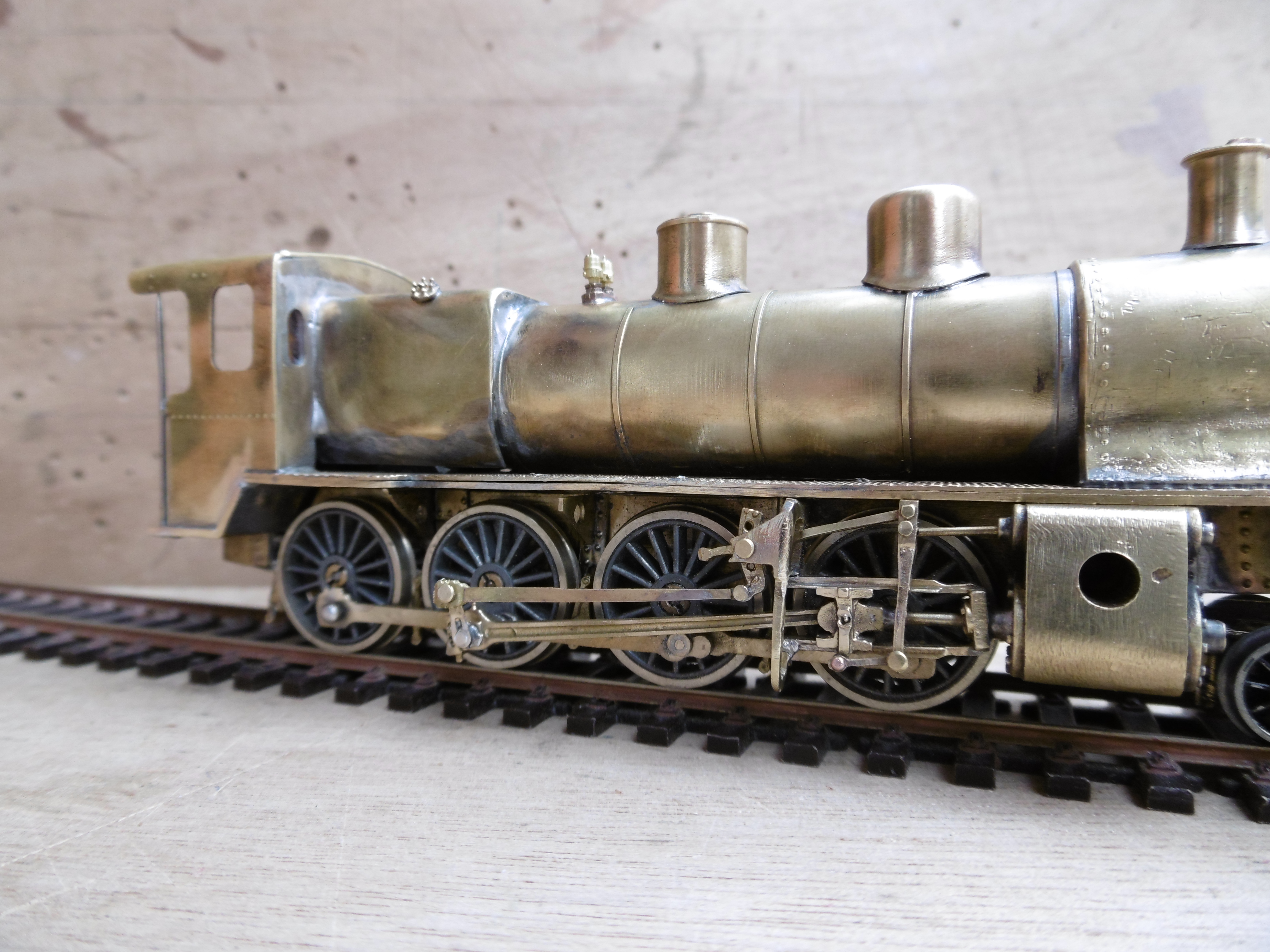

Mensajes: 1021

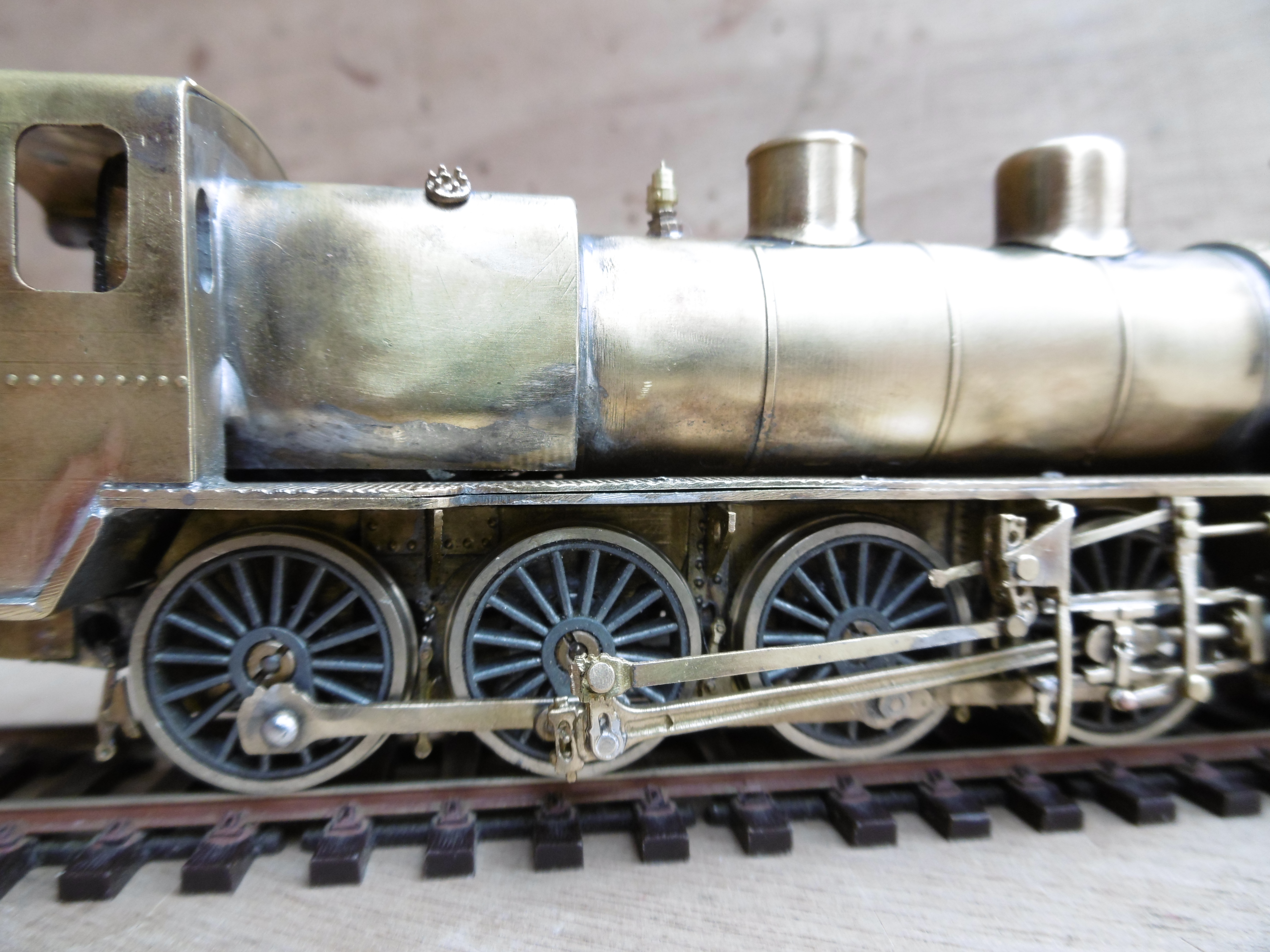

Bielaje 400 terminado
Mensajes: 1021
Prueba dinamica bielaje 400
Impresionante lo fina que funciona, es tu punto fuerte 241valvulas, el funcionamiento sin puntos duros y de una forma suave. Haces rodaje sin engrase para asentar puntos de giro?
Muchas gracias.Impresionante lo tuyo con esa super comparativa..... muy buena.El punto fuerte es ser muy preciso,con los centros de los ejes acoplados que sean iguales alos centros de bielas acopladas.Si, las engraso y tengo un buen rato rodando ,para despues de pintar las manipule lo menos posible y tenerla seguridad de su correcto funcionamiento.para migusto lo mejor es taladrar directamente el chasis con la medida del eje romford(3,25mm),no soy partidario de utilizar cojinetescomo algunos kit,s.En cuanto a los escap,lo que mas me gusta es su facil montaje y que los puedas girar a mano estando montados ,eso ala hora de construir ymanipular y esperimentar te facilita mucho las cosas y te da margen de maniiobra,en los otros casos solo montar el motor es un suplicio y como te equivoques otra vez a desmontar y ver lo que ocurre etc.....En cambio en escap jiras con la mano ysin quitarlo puedes solucionar el problema.....ESo si haces rodajes con bielas y tienes que partir de cero te facilita mucho las cosas.Un cordial saludo
