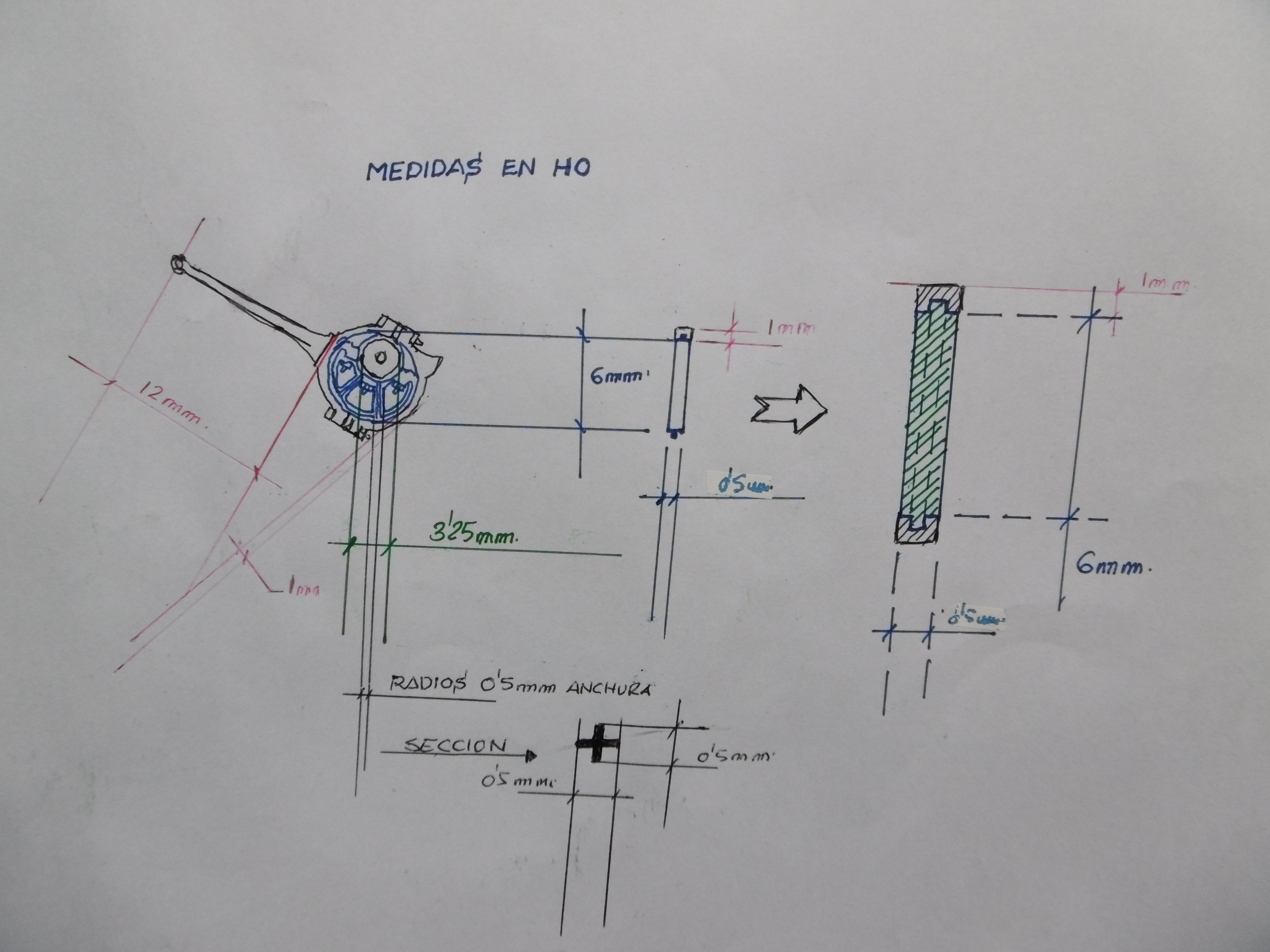

241valvulas escribió:
Croquis de la distribucion real de una montaña(lo he vdibujado deprisa pero creo que se entiende)La pieza azul es la escentrica mencionada por bakertalgo,a escala exacta tiene un diametro esterior de 6mmm(eso es lo complicado tan pequeña y representarla con sus radios y tuercas interiores)Despues hay que hacer la raqueta pieza anegra en el esquema y esta tiene que girar al rededor de la escentrica si alguien es capaz de hacerlo le felizito de antemano.Si alguien tiene alguna duda....Respondere encantado.Saludos
Pues para eso estamos los compañeros, dame medidas alguna foto y tiempo, te la intento hacer y la raqueta (o biela) también.
Solo tengo la foto que ves en el hilo y el croquis que he dibujado ,ha y que la medida ha escala del diametro de la ecentrica es de 6mm

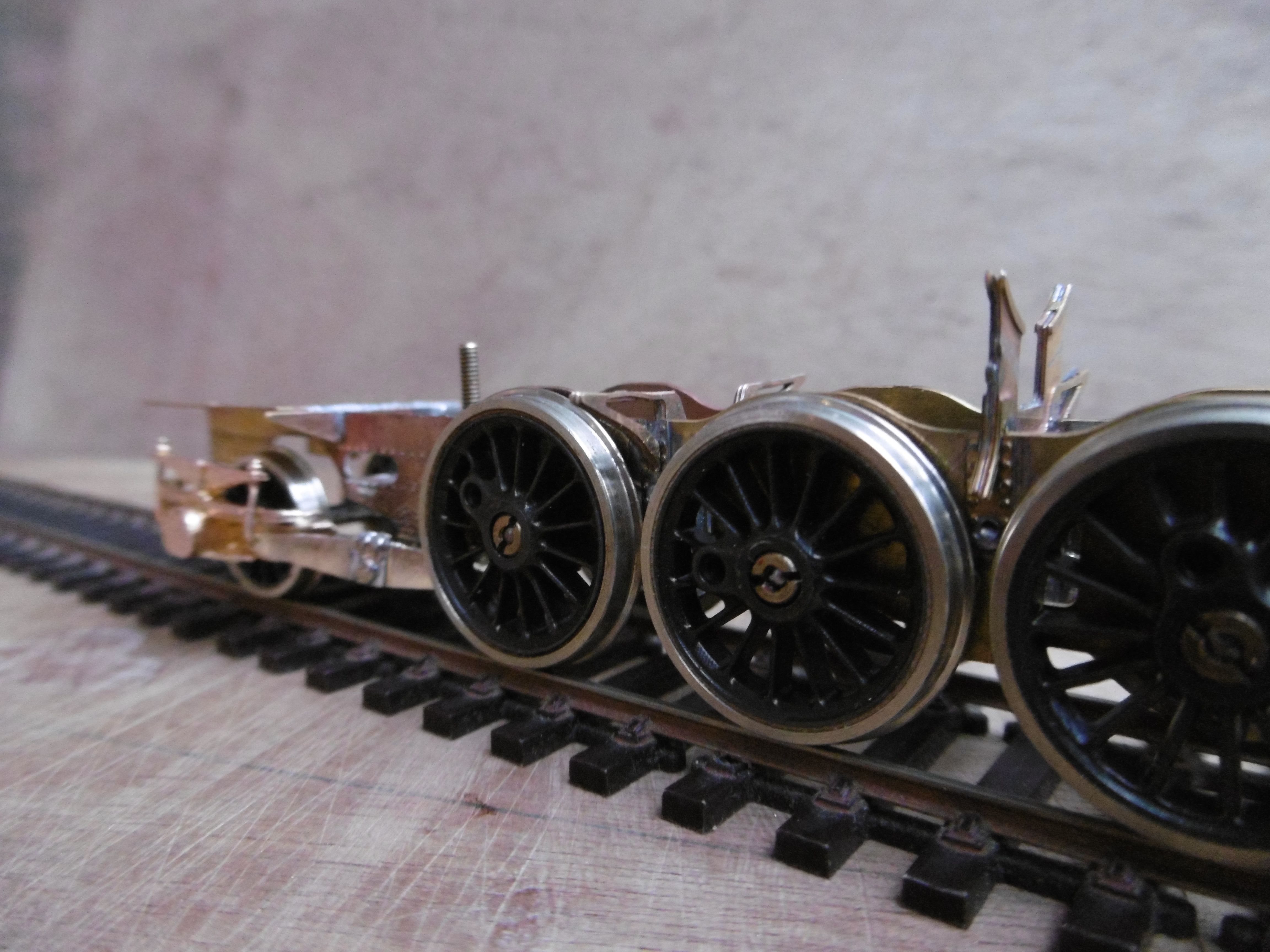

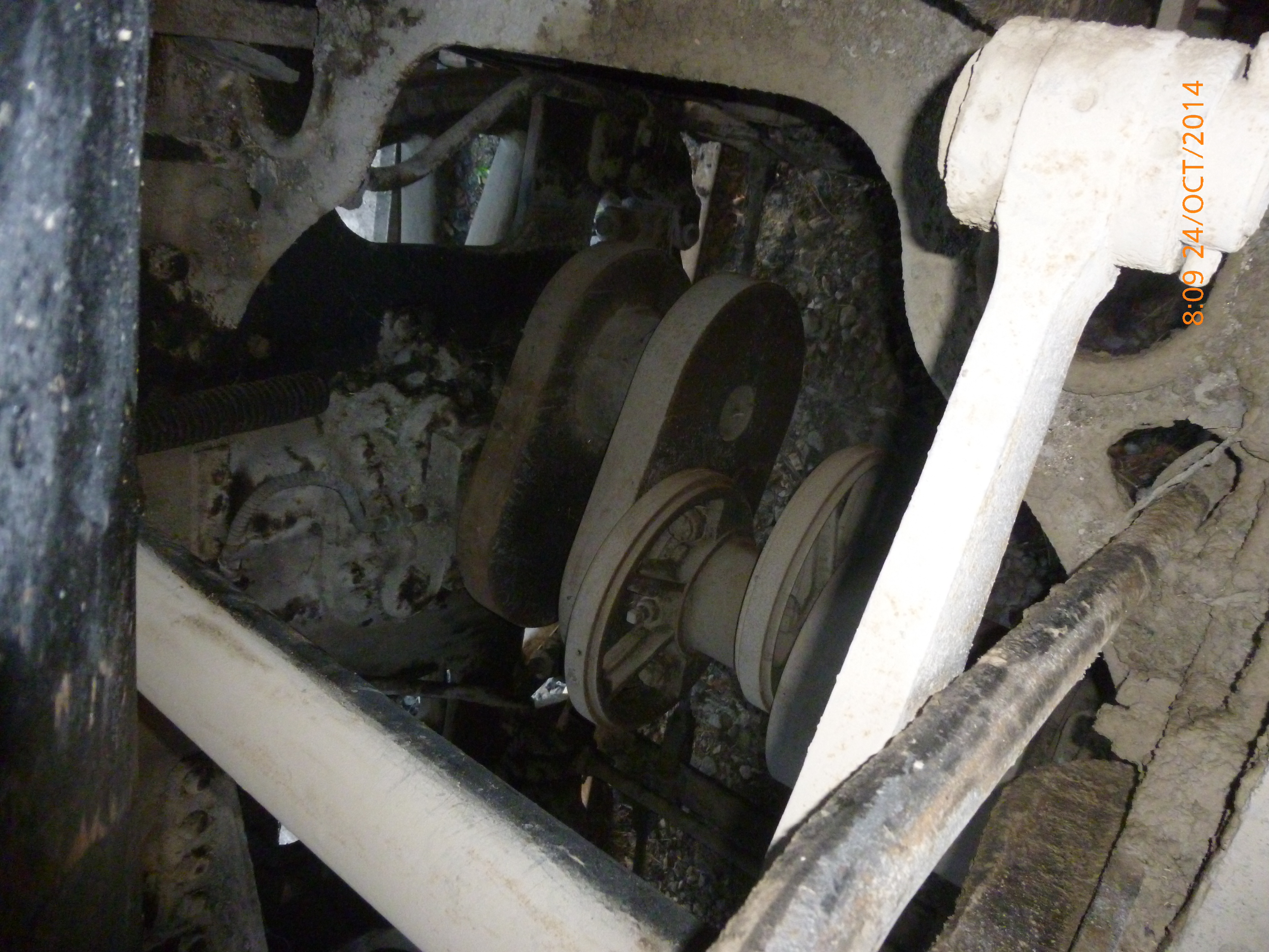

Otra foto del cigueñal y las excentrica,aqui se ve mejor.En cuanto a fotos no tengo mas.Tratare de hacer un croquis con medidas .Saludos

Muchas gracias,Joaquin.Aqui te mando el croquis con las medidas reales en HO.Si tienes alguna duda me lo dices.Saludos

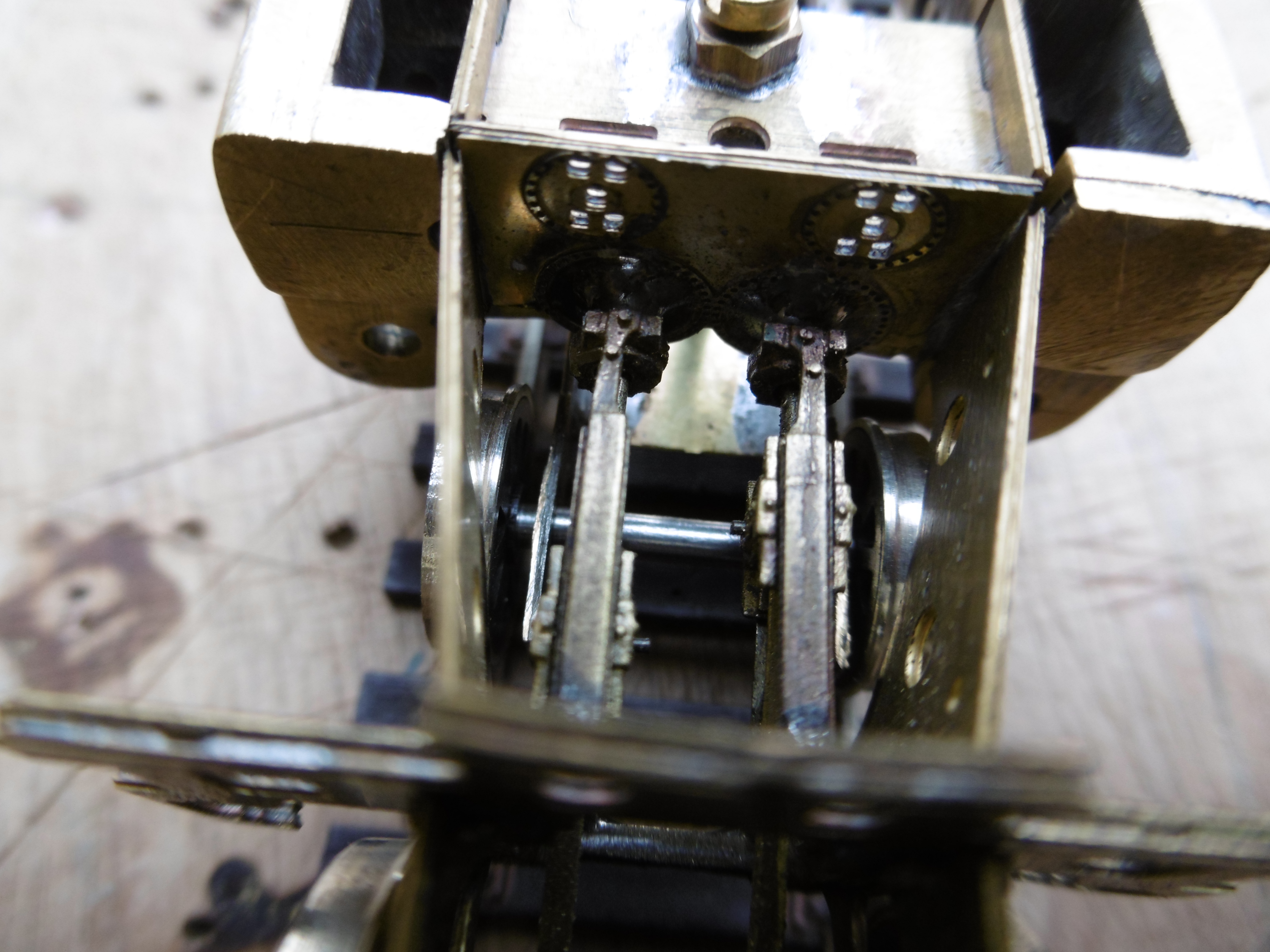

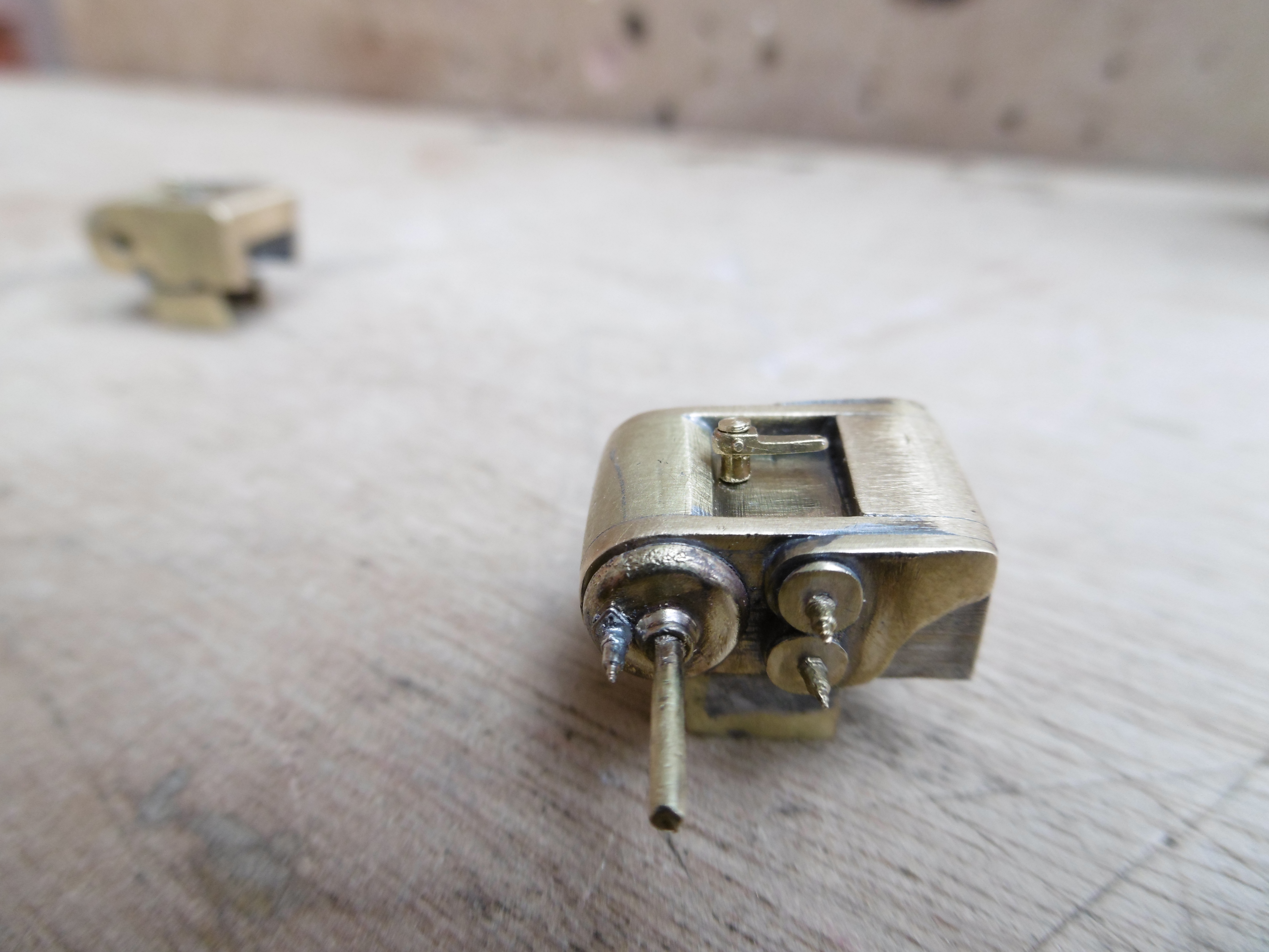

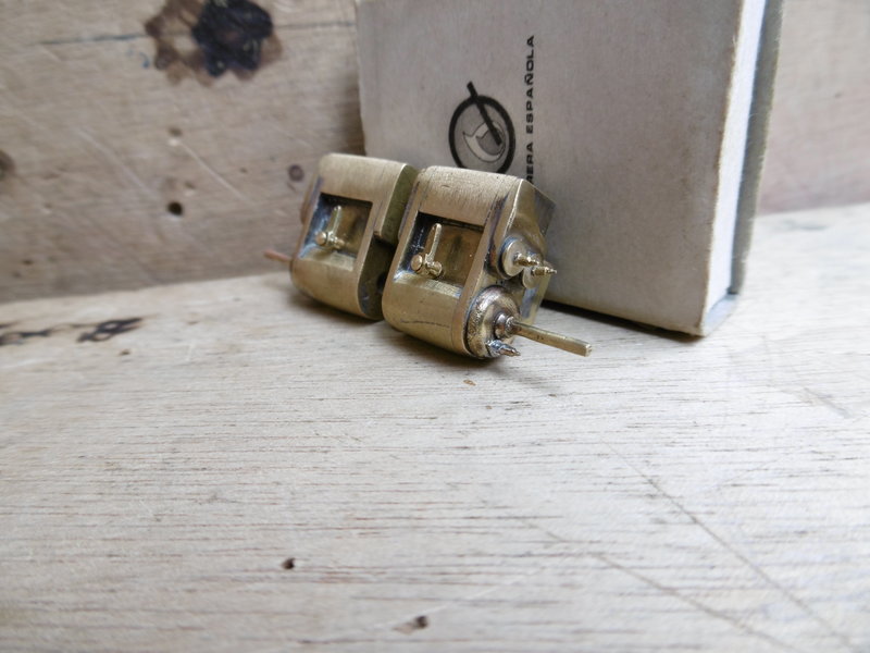

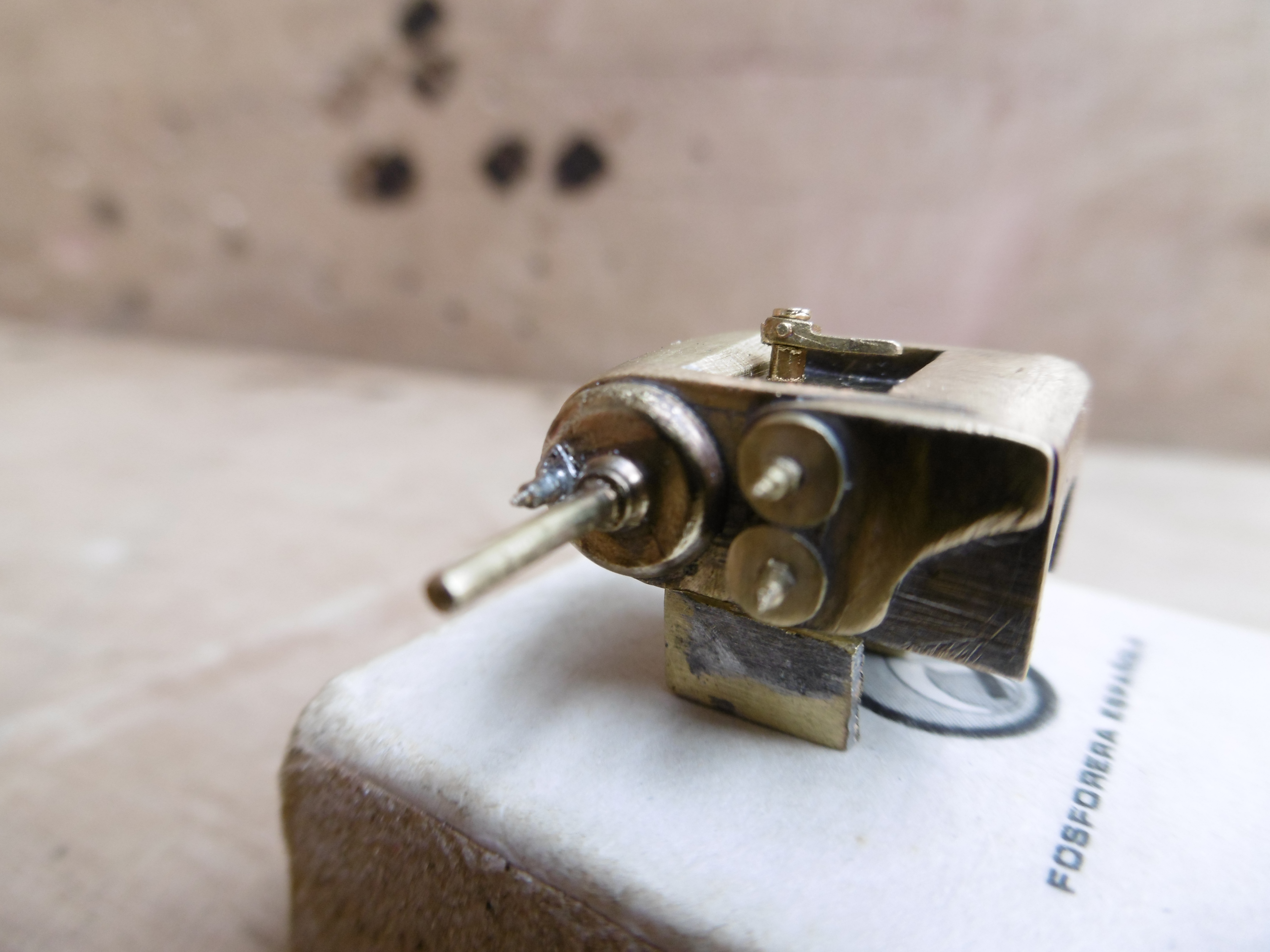

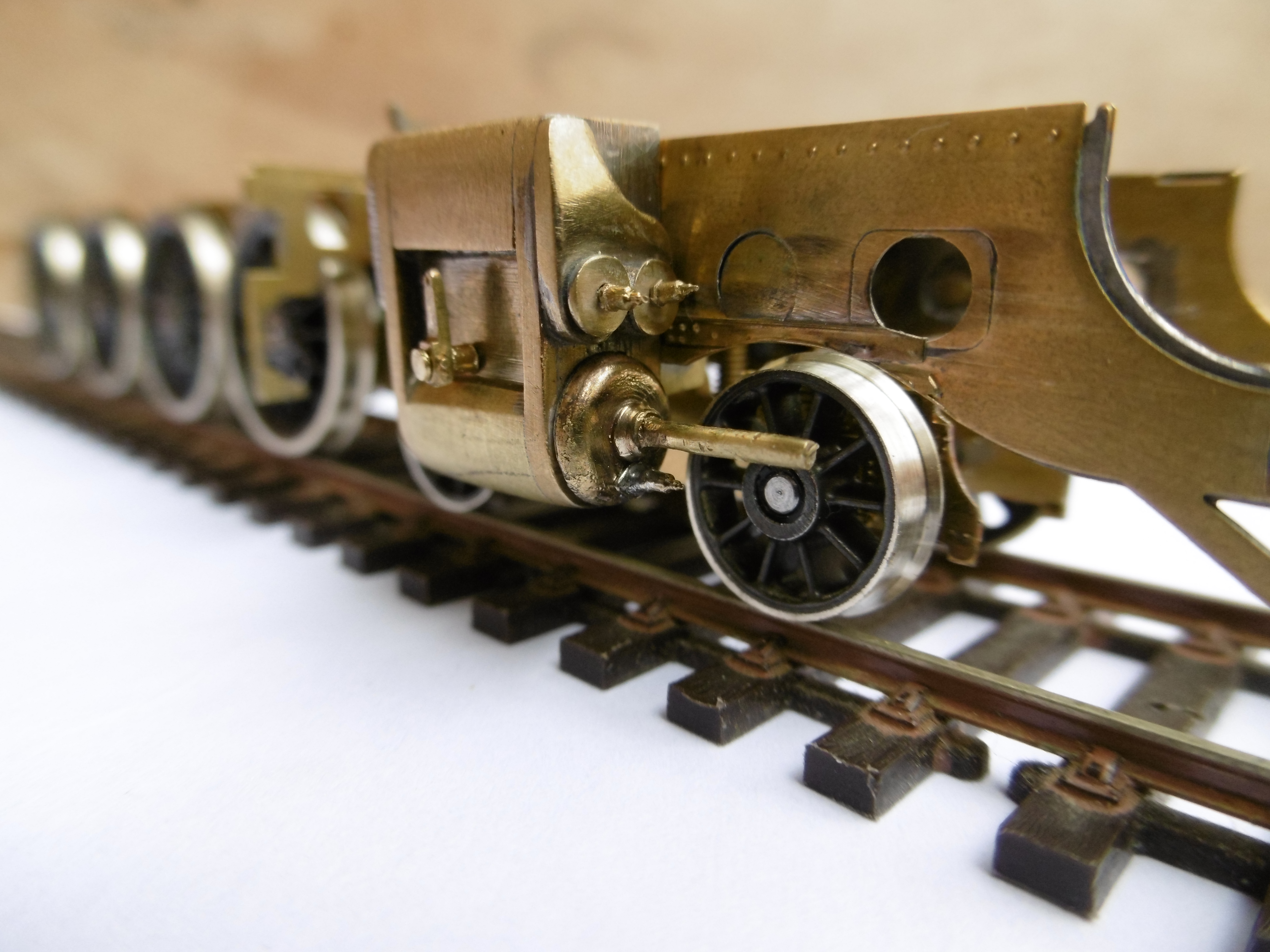

Avances en los cilindros:leva de distribucion,valvula de seguridad cilindro de alta
Mensajes: 189
Registrado: 27 May 2017 11:08
¡Bravo 241 válvulas!
Me ha gustado mucho lo que he visto. En cuanto a los cilindros "de alta", veo que has seguido los consejos de un buen amigo que tienes en Badalona. ¡Bravo!
Mensajes: 1021
Registrado: 09 Ene 2017 22:13
MUCHAS GRACIAS.No solo sus consejos(que son de un gran valor) sino tambien de su piezeria.Que pena que no tenga hecha la excentrica antes mencionada seria perfecta.Saludos

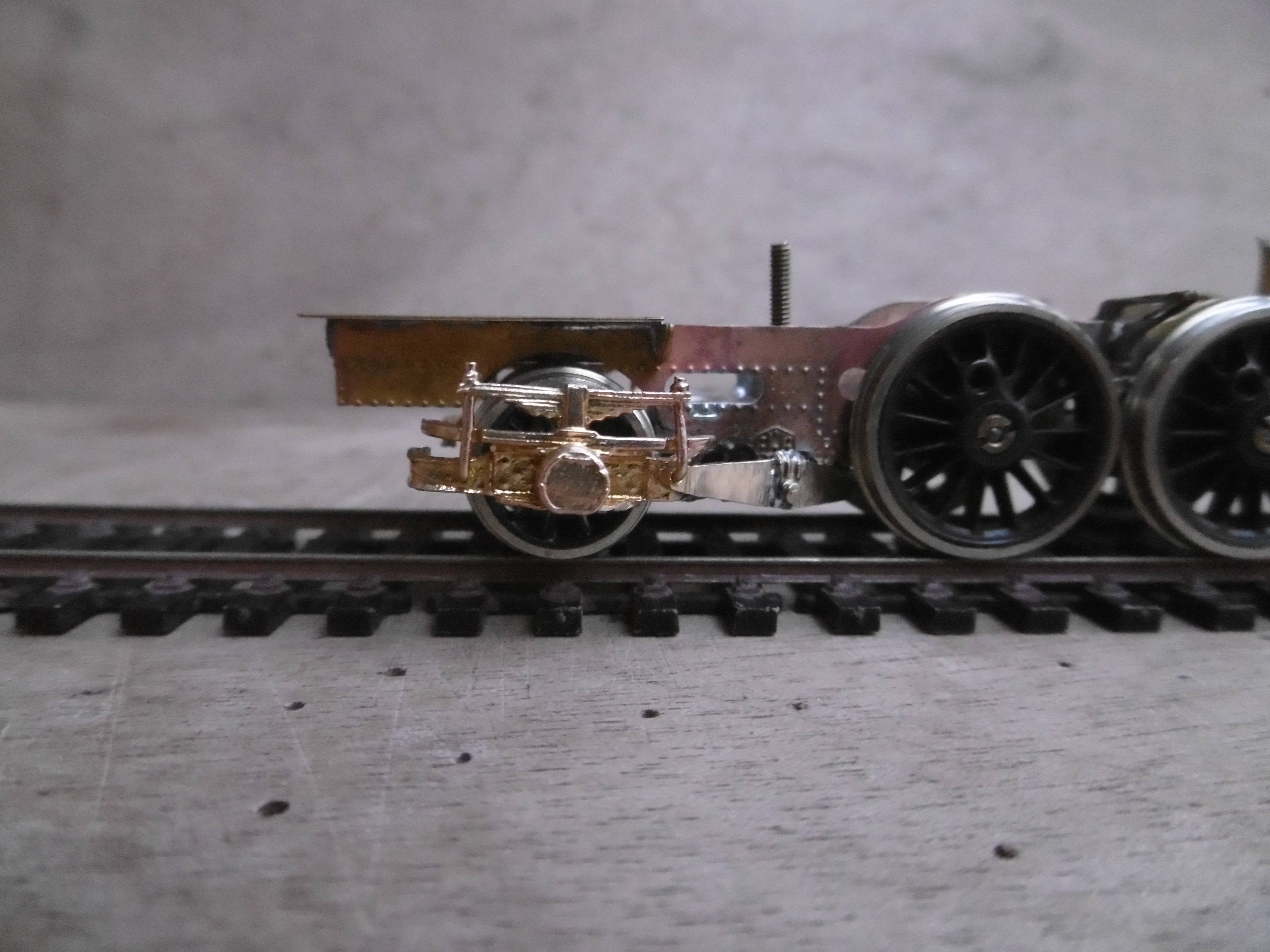

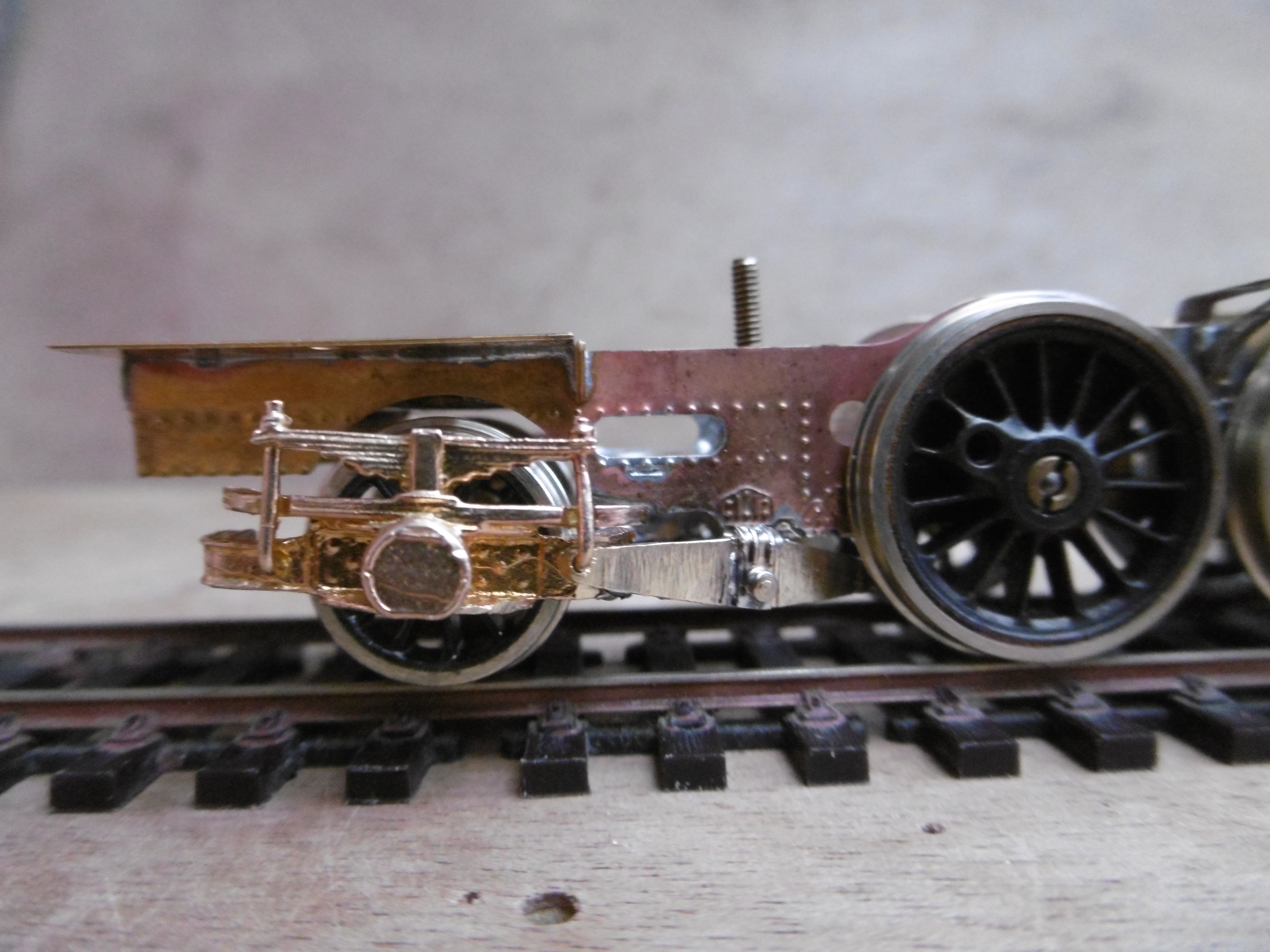

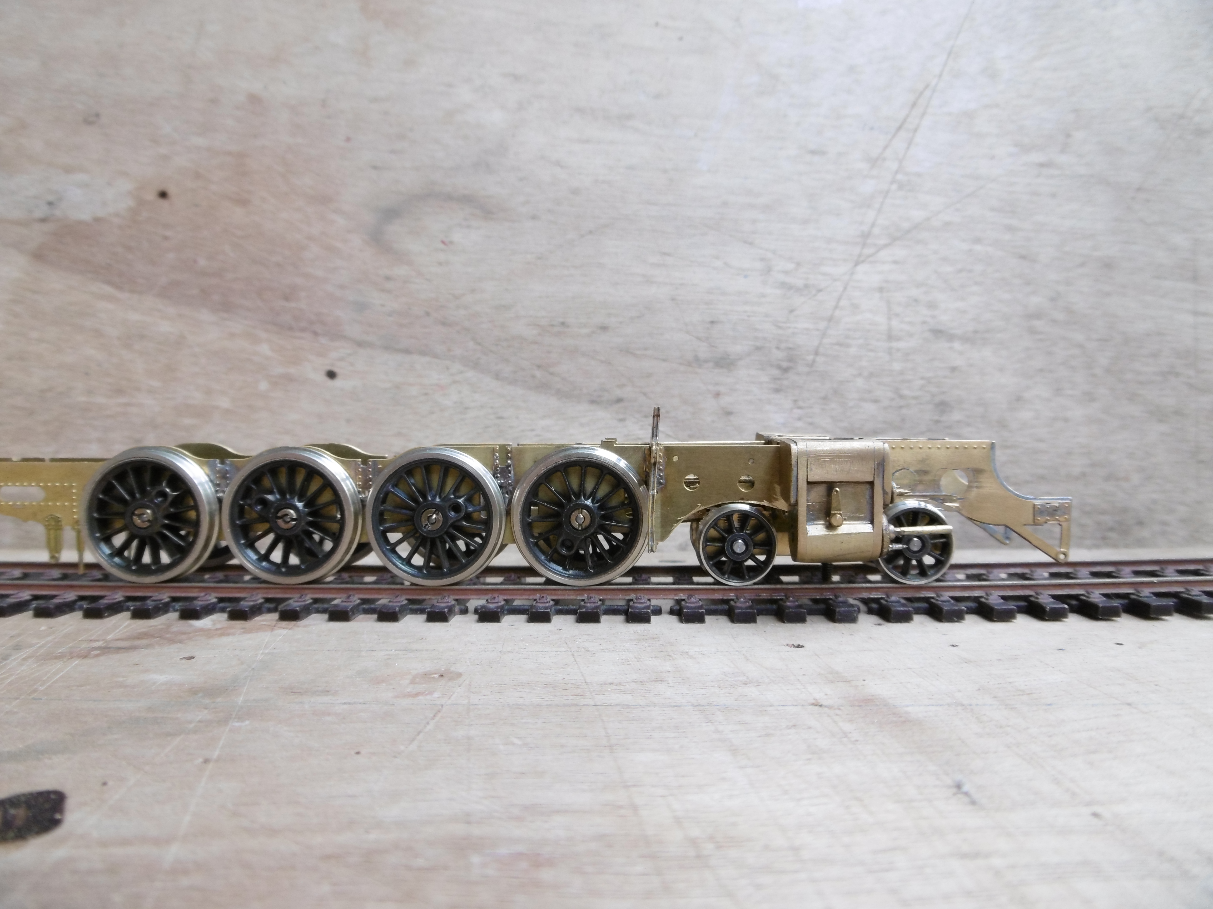

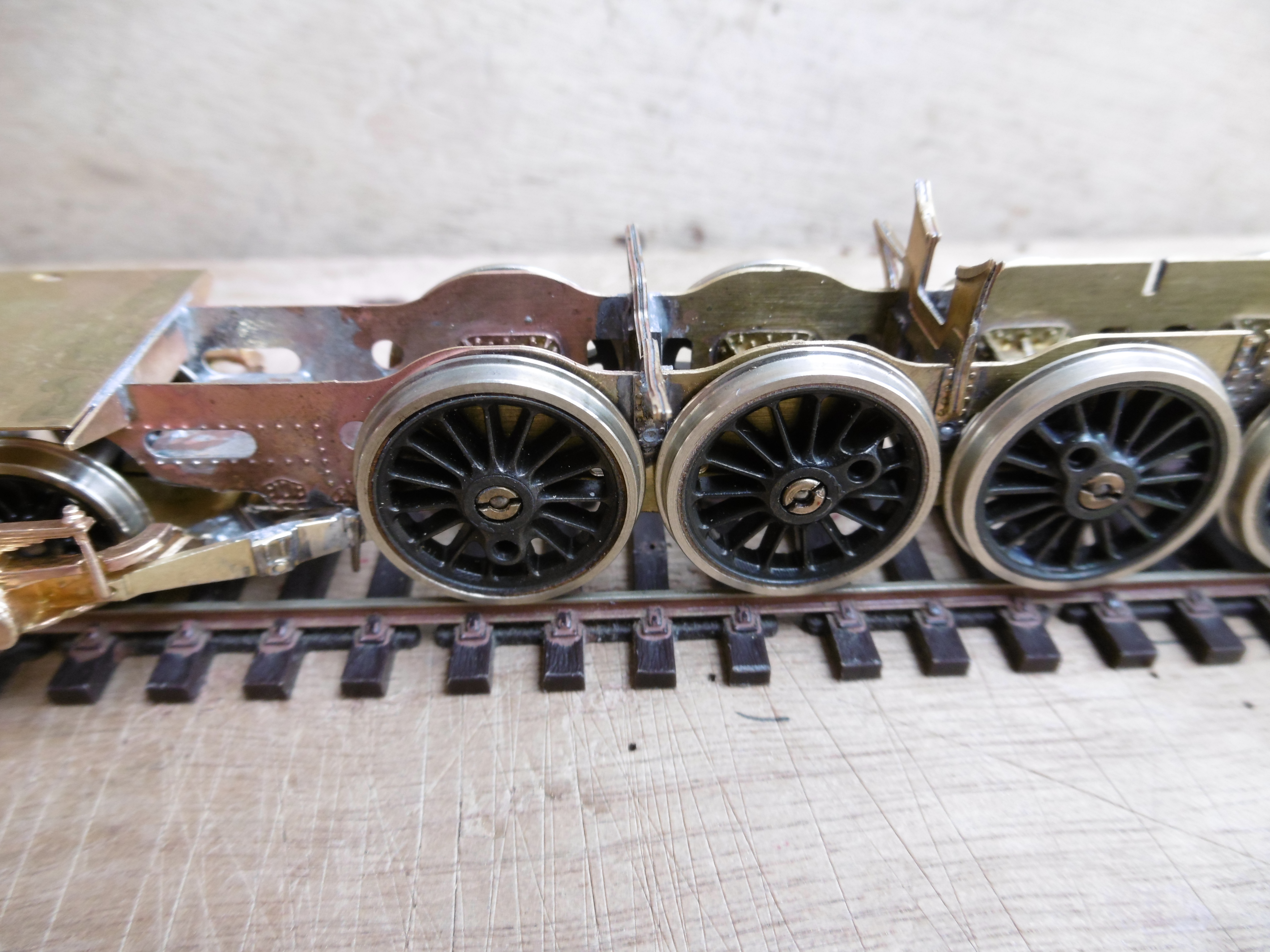

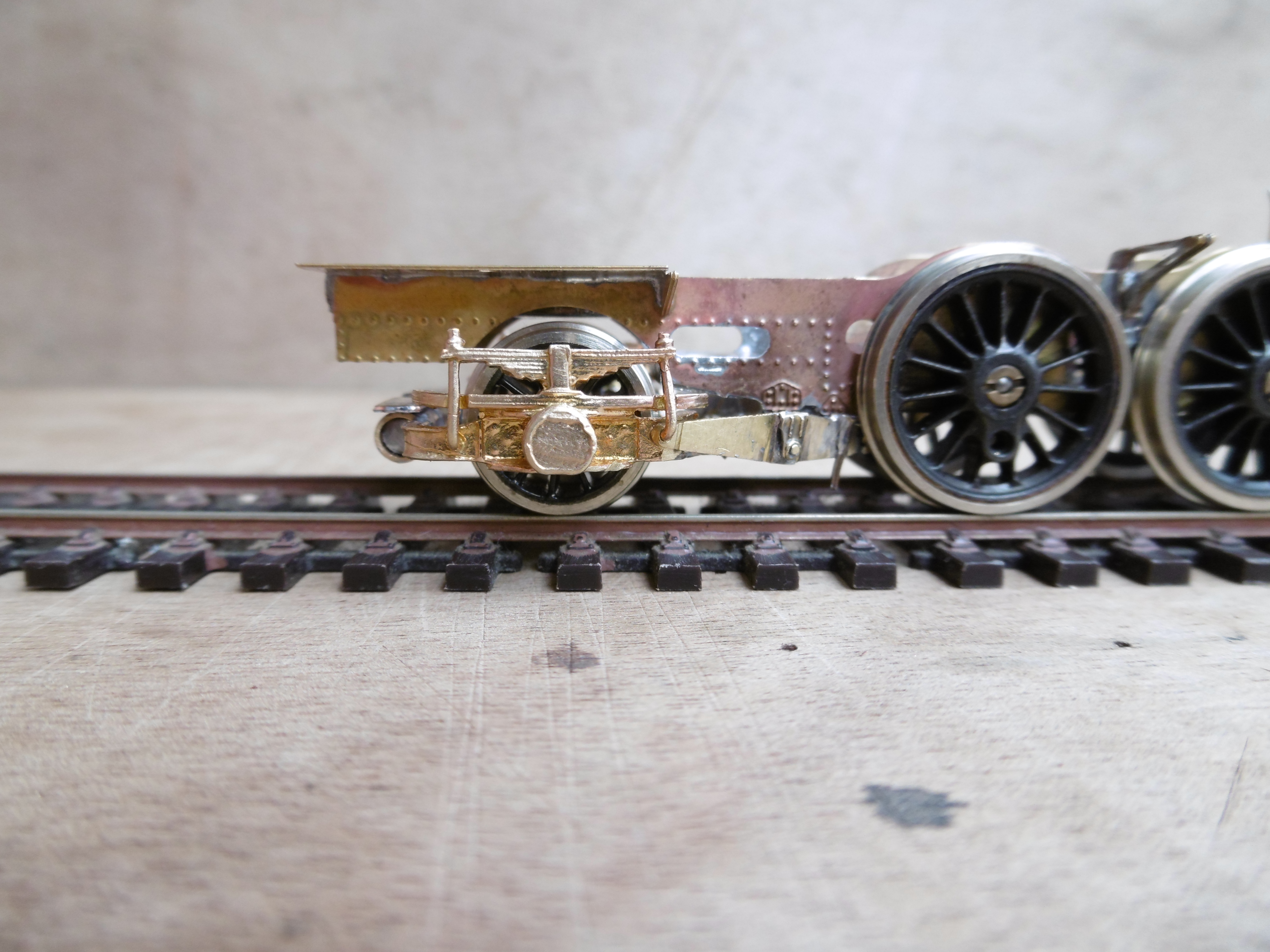

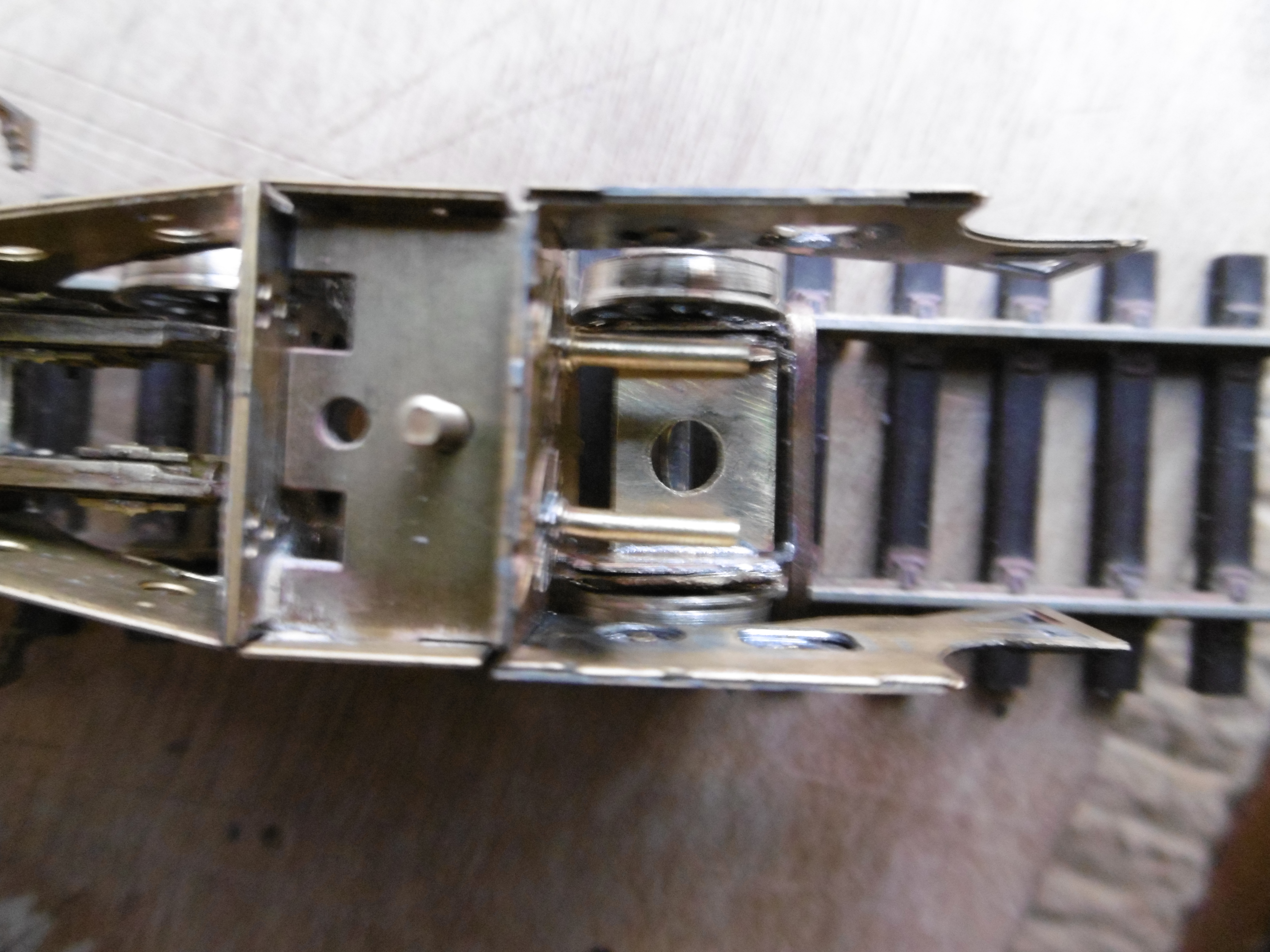

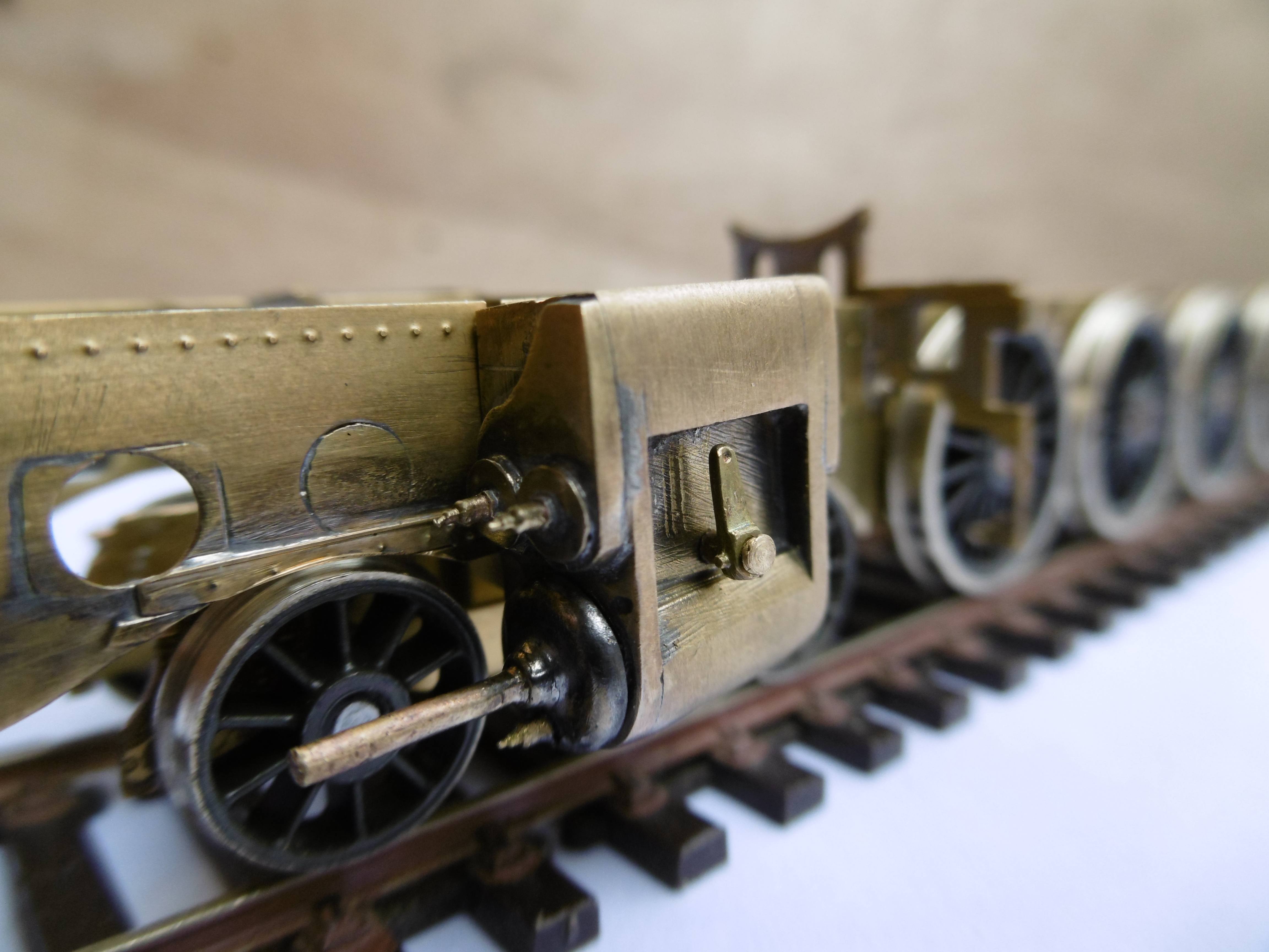

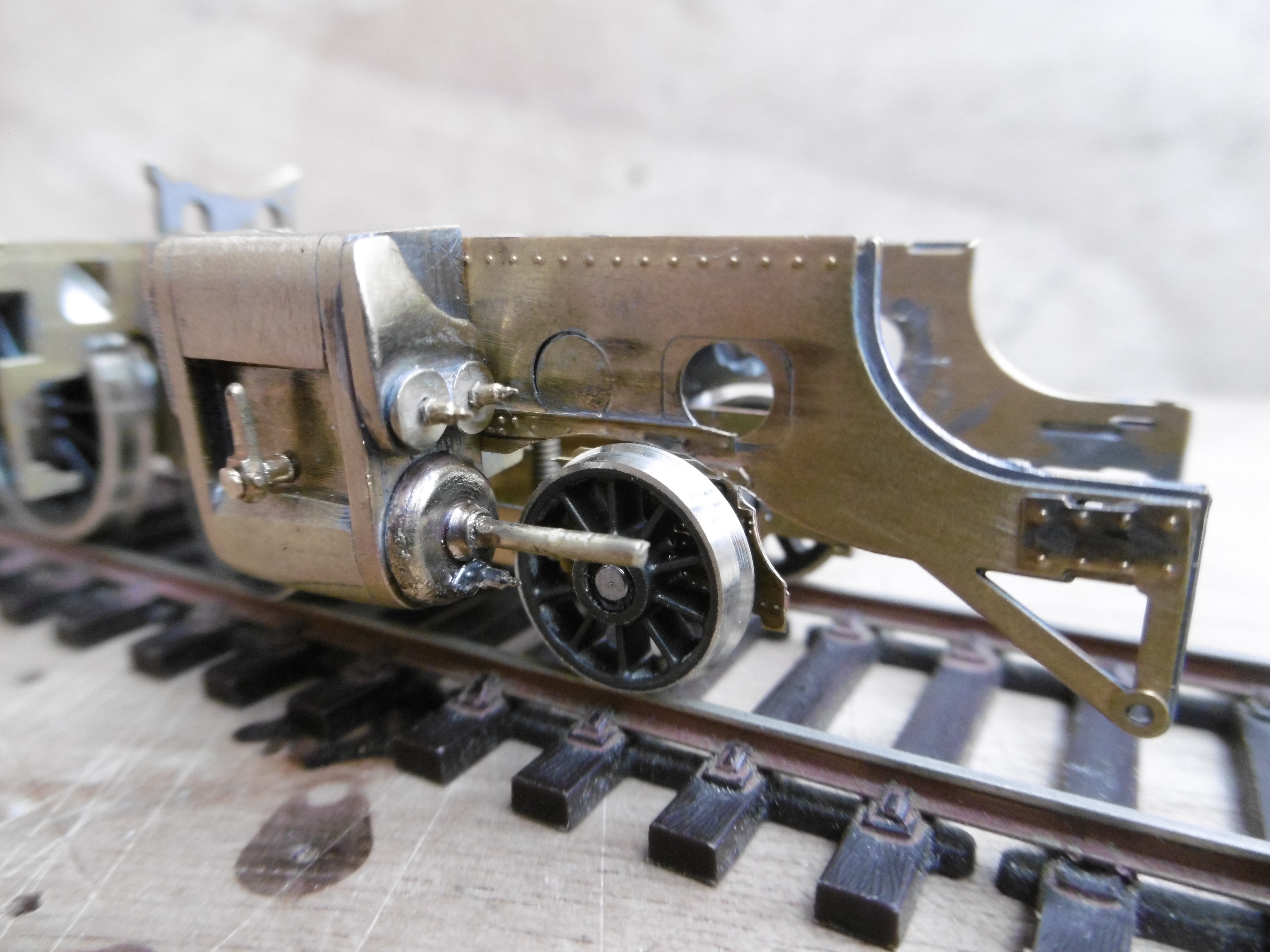

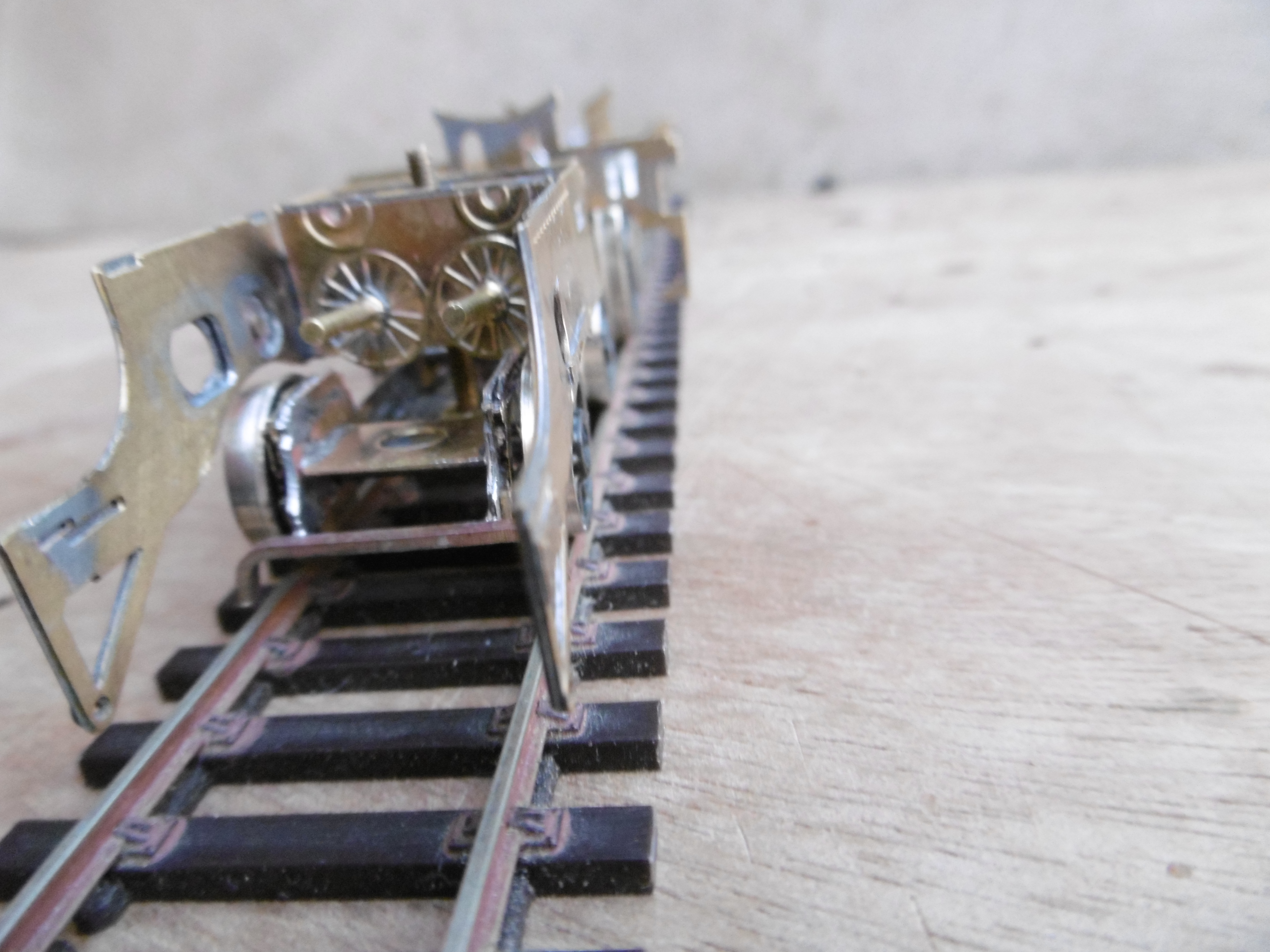

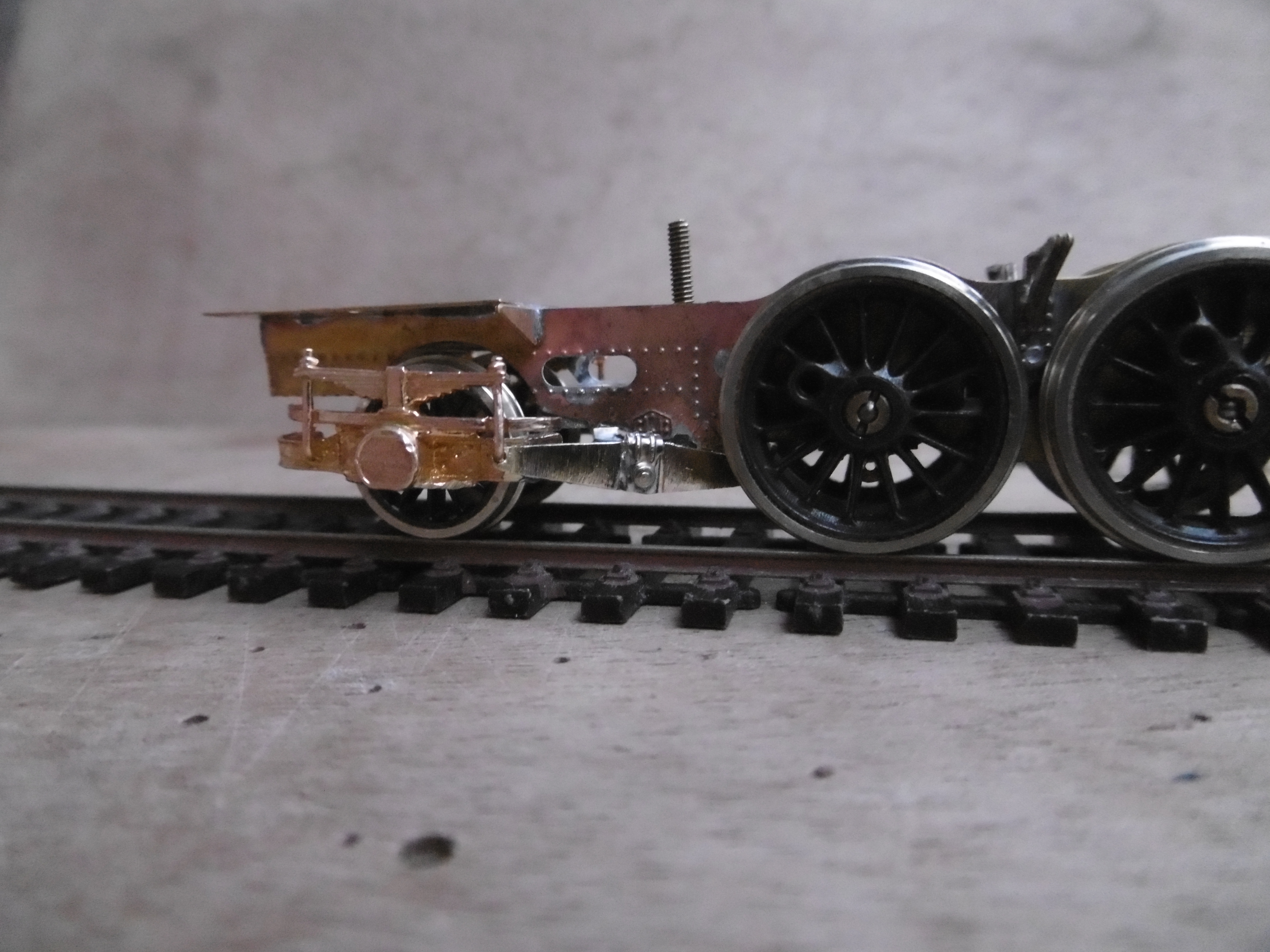

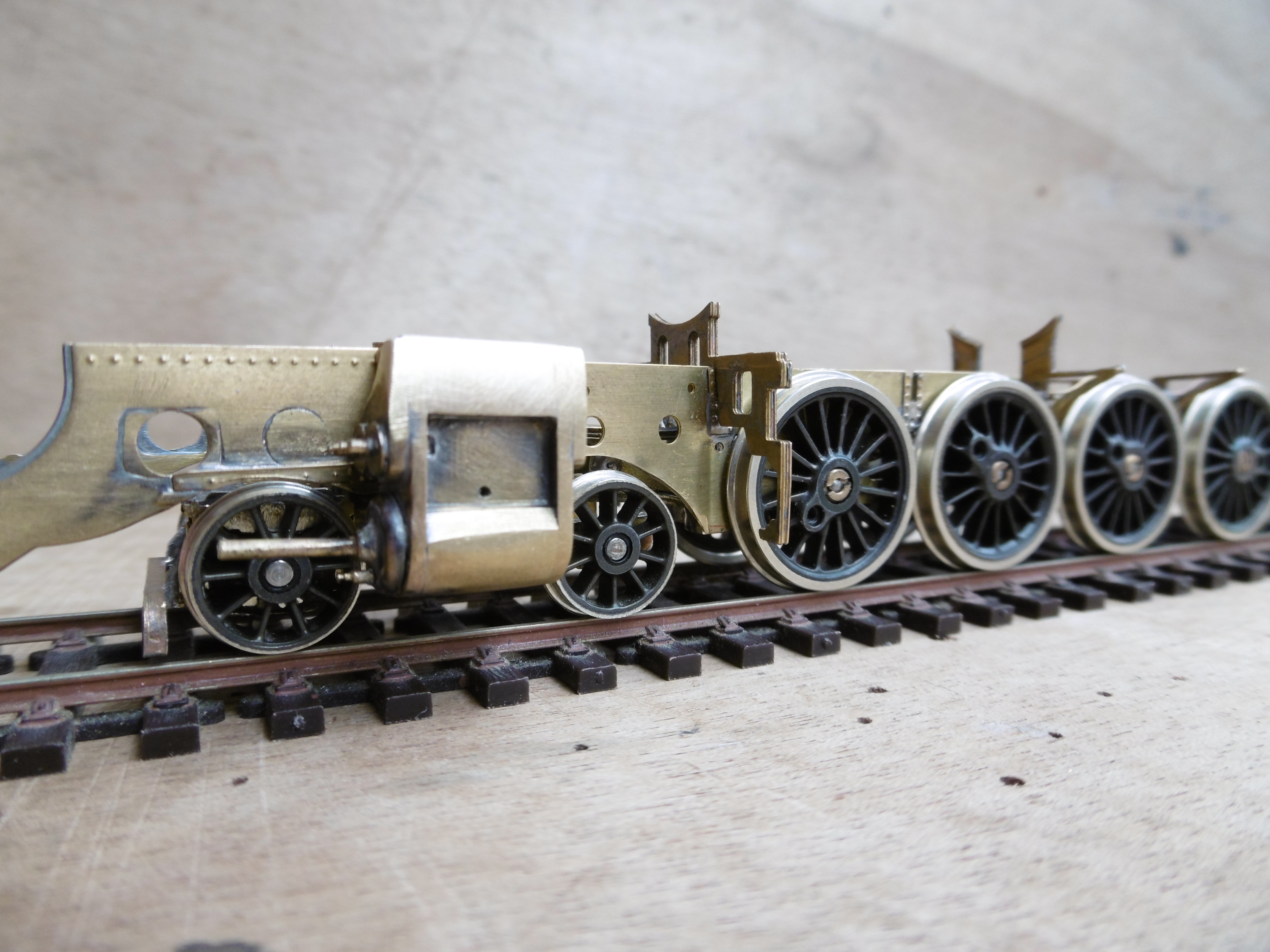

Ajustando bogie con ruedas a escala 11,49 en chasis y cilindros:
Intentare hacer algo, a ver que sale. Dame tiempo. lo problemático es como montar la excentrica dentro de la biela.
Eso no importa ,se puede desmontar el cigueñal.Si dicha excentrica es una pieza entera no me importa, contal de que el centro tenga un diametro de 3,25mm.Lo importante es la solidez de la pieza y que la raqueta deslize a su alrededor sin agarrotamientos.Saludos

Registrado: 02 Dic 2014 13:37

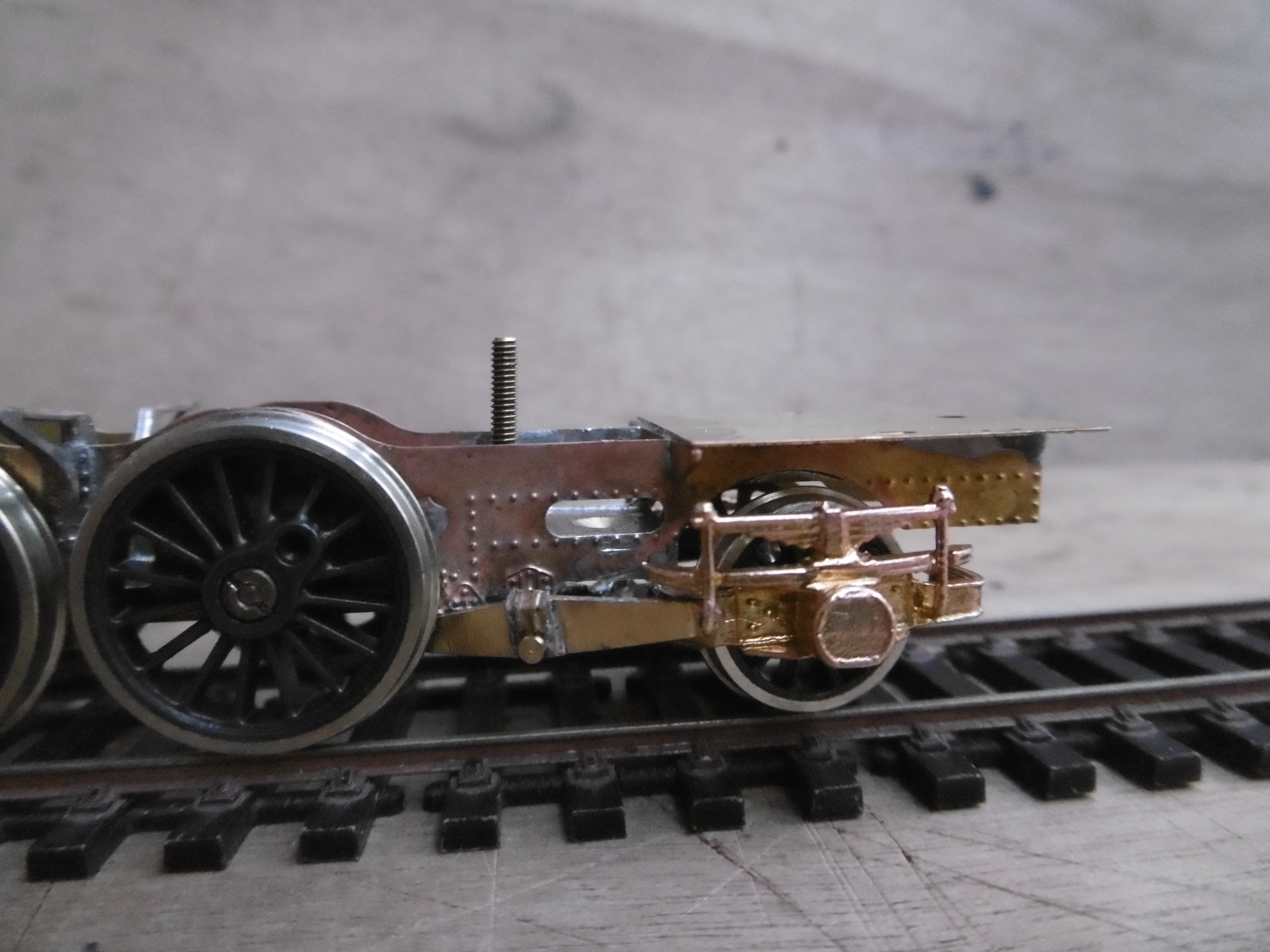

La rueda trasera del bogie delantero me parece que hace cosas raras o es un efecto optico :shock:
Mensajes: 1021
Si,tienes razon .Tenia una revaba(al tornearla)ya se la hequitado,gracias.Saludos

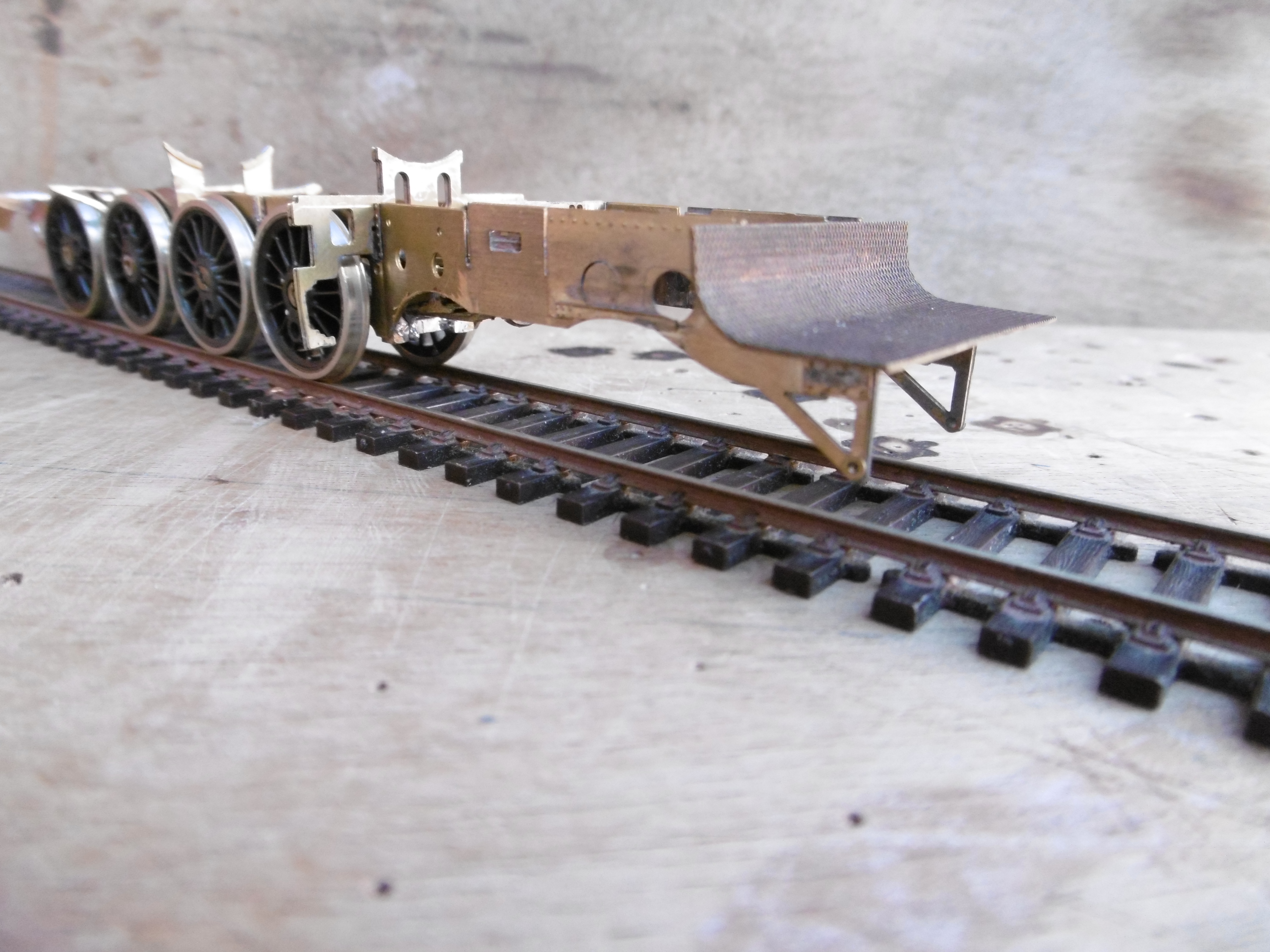

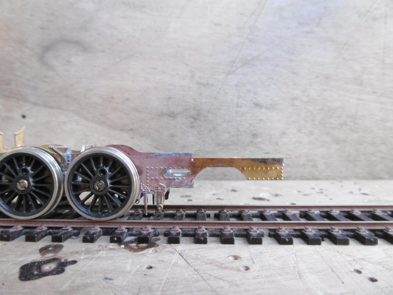

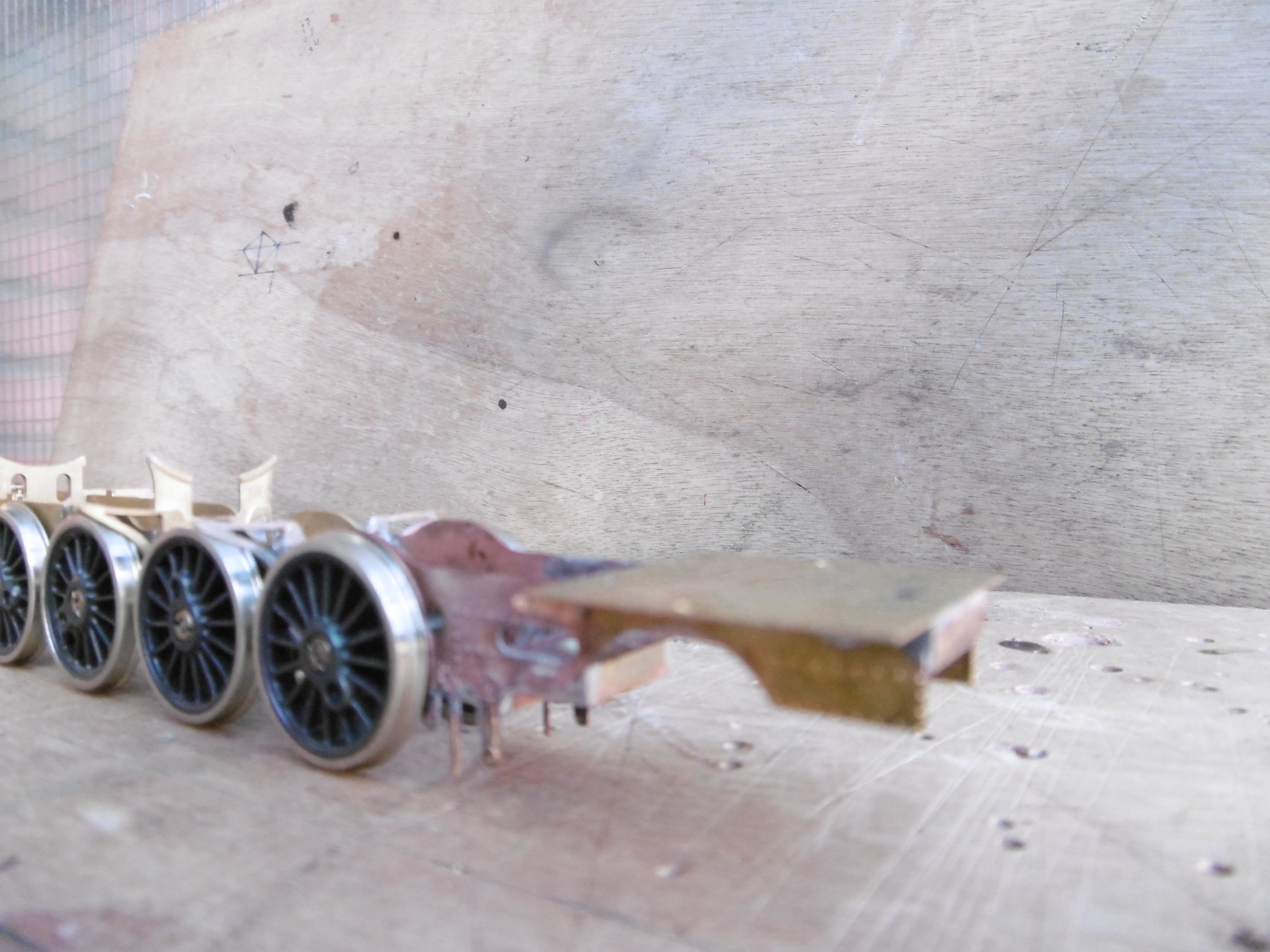

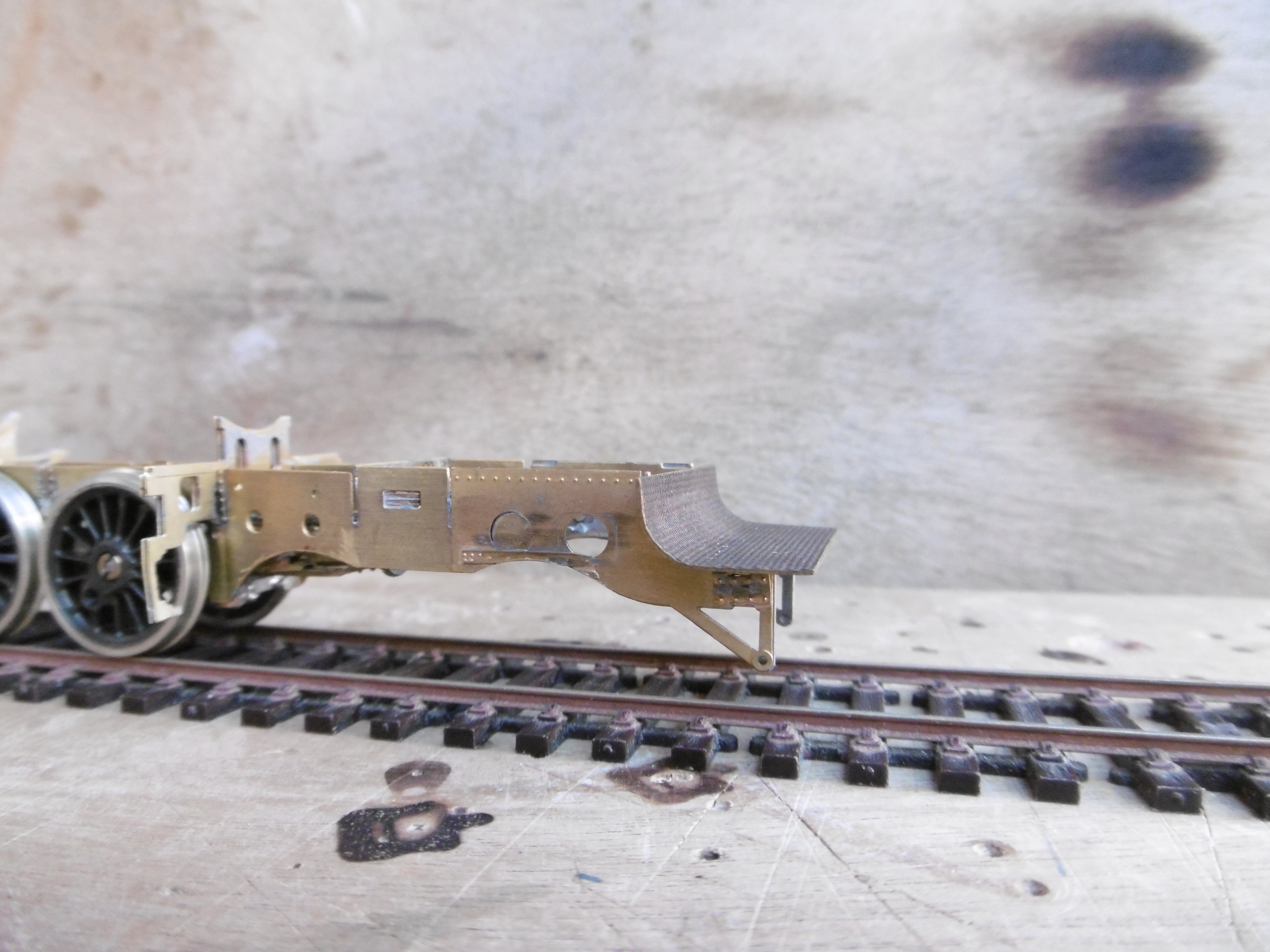

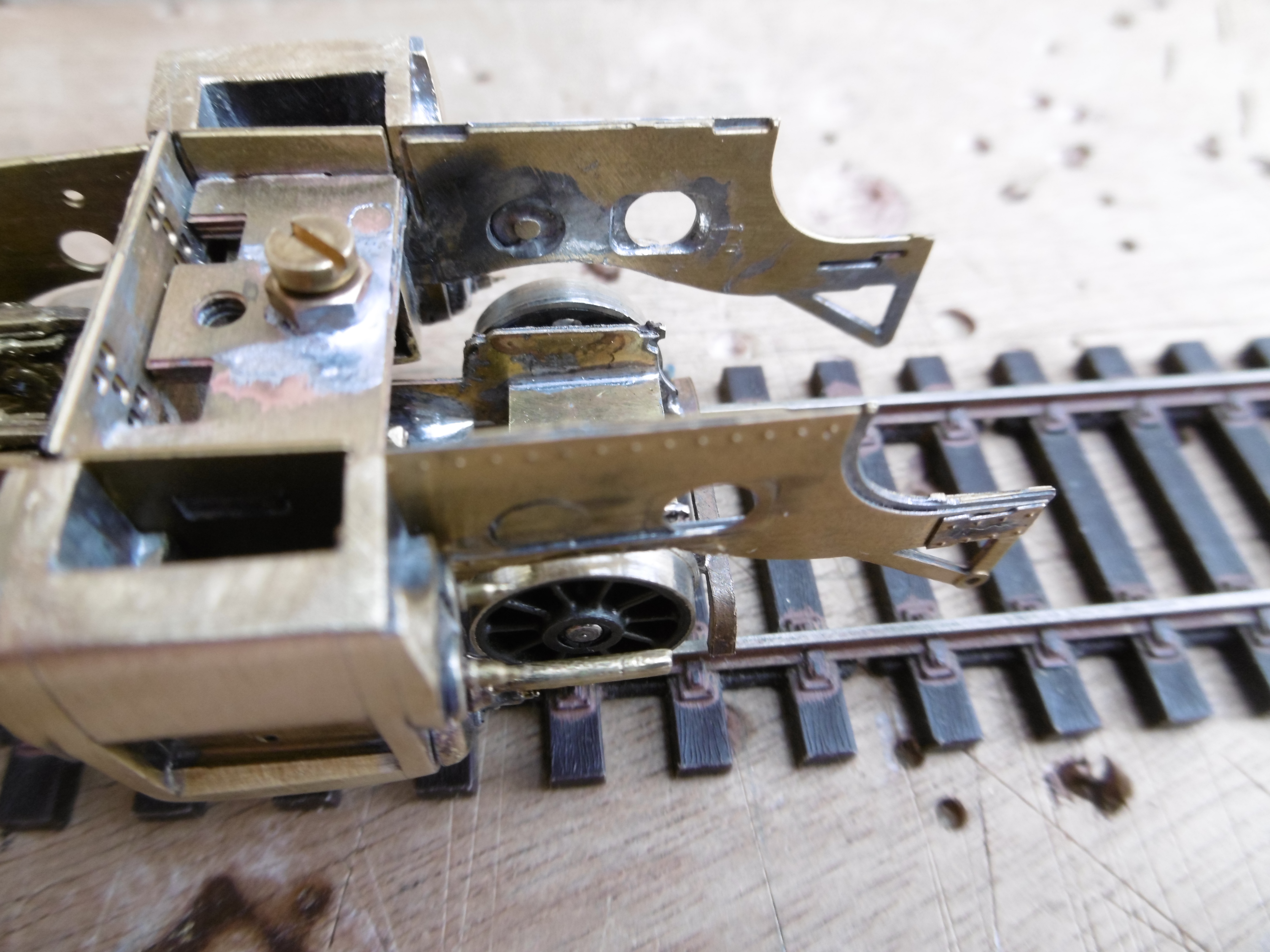

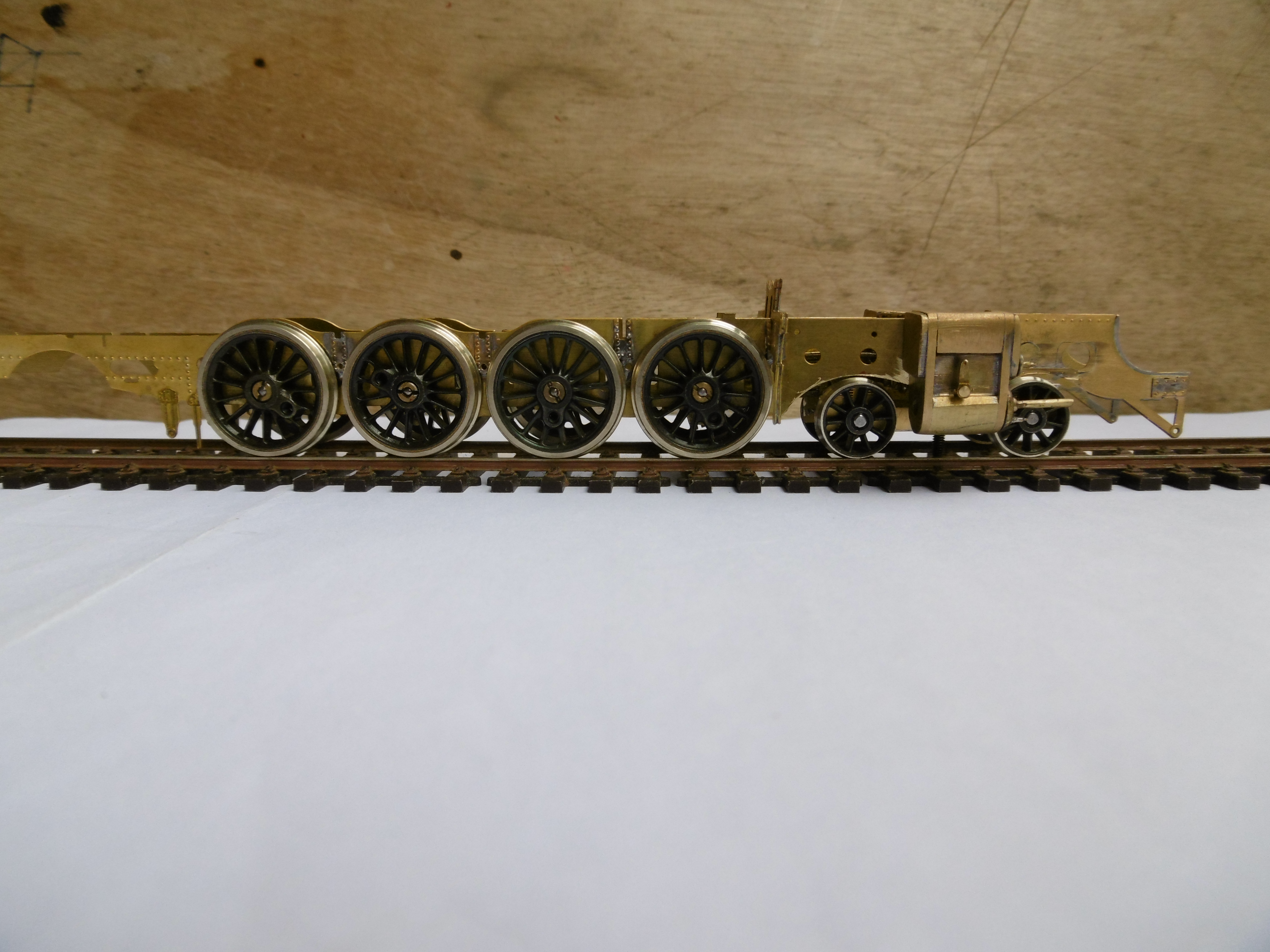

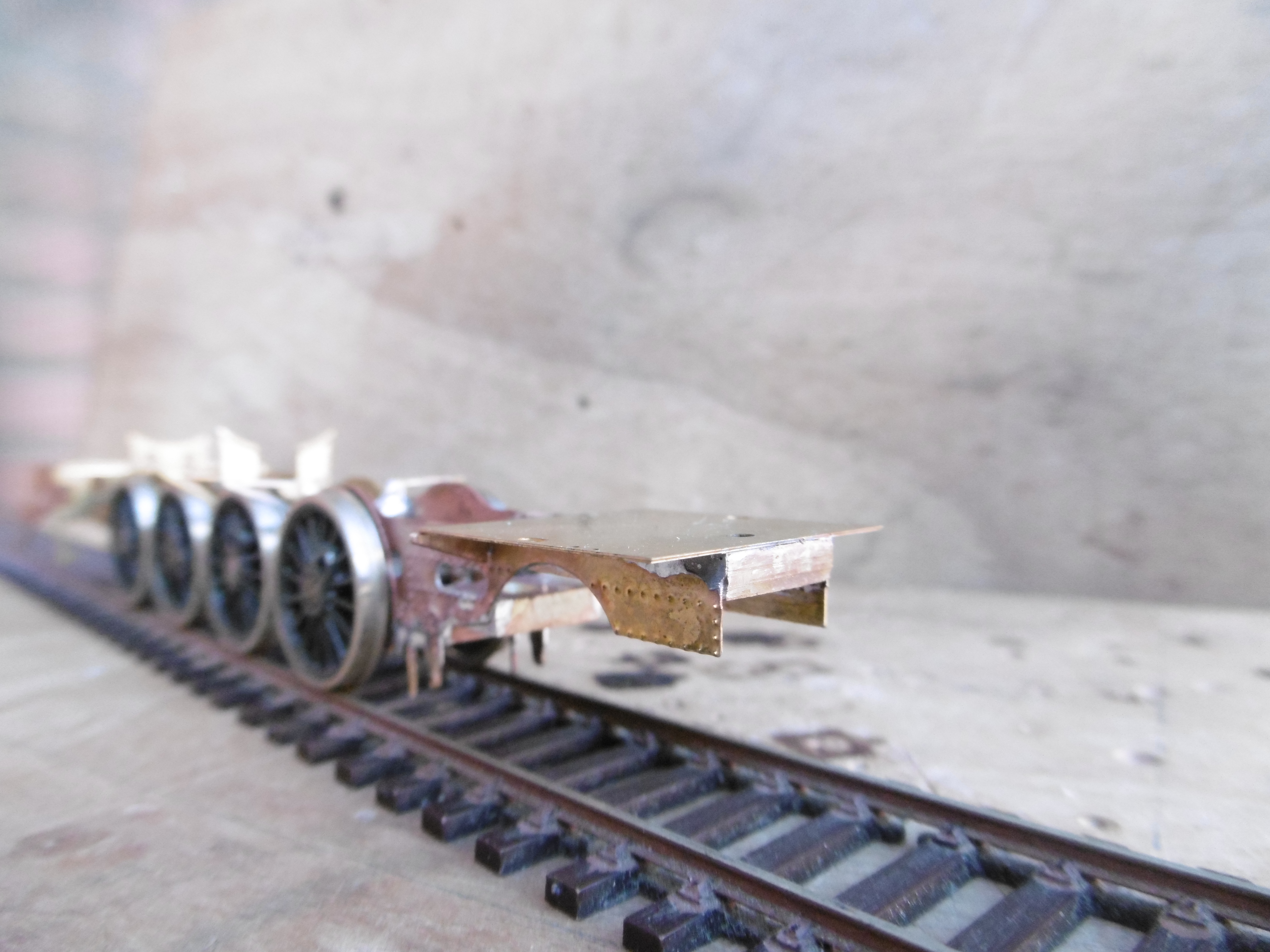

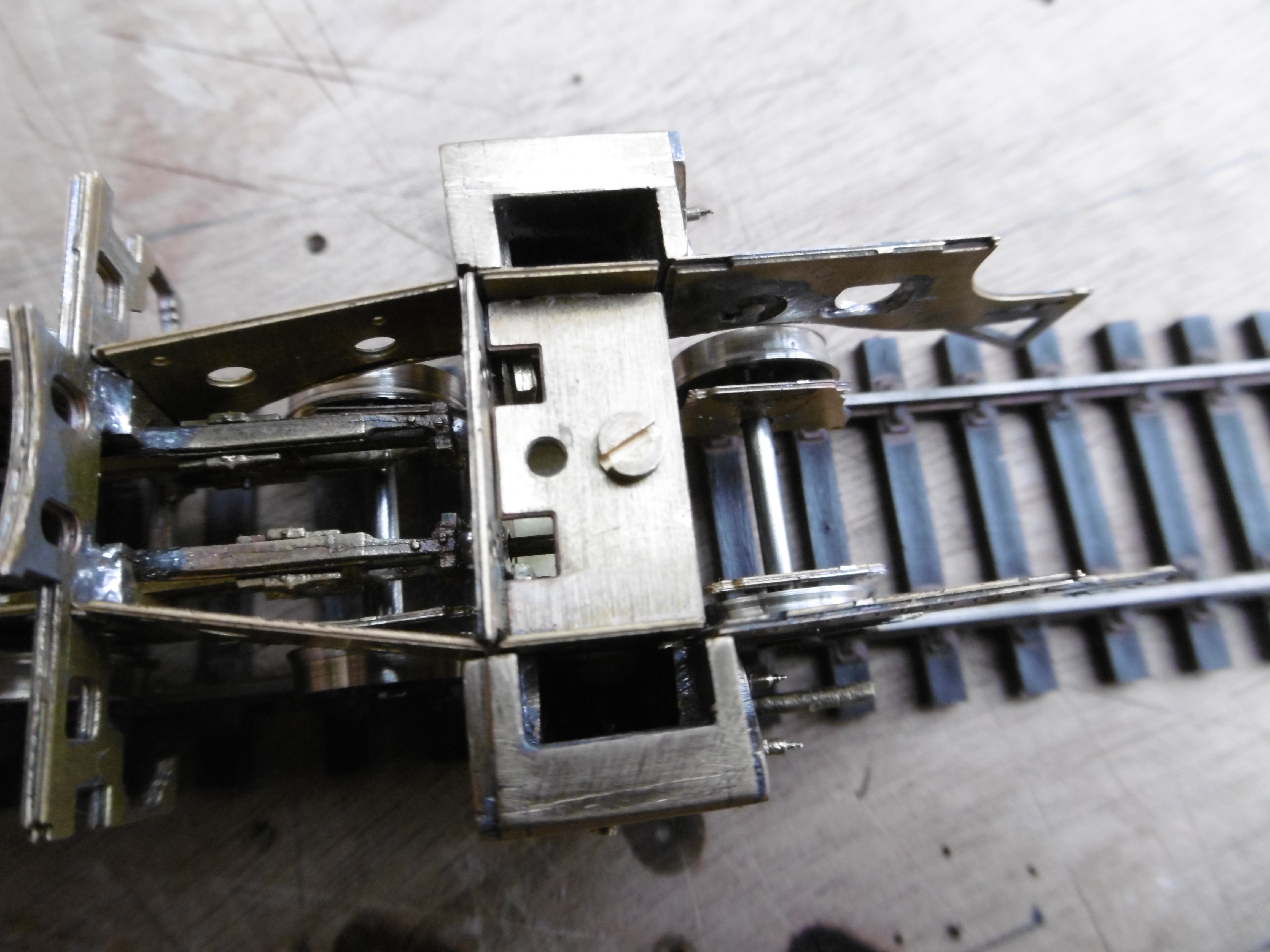

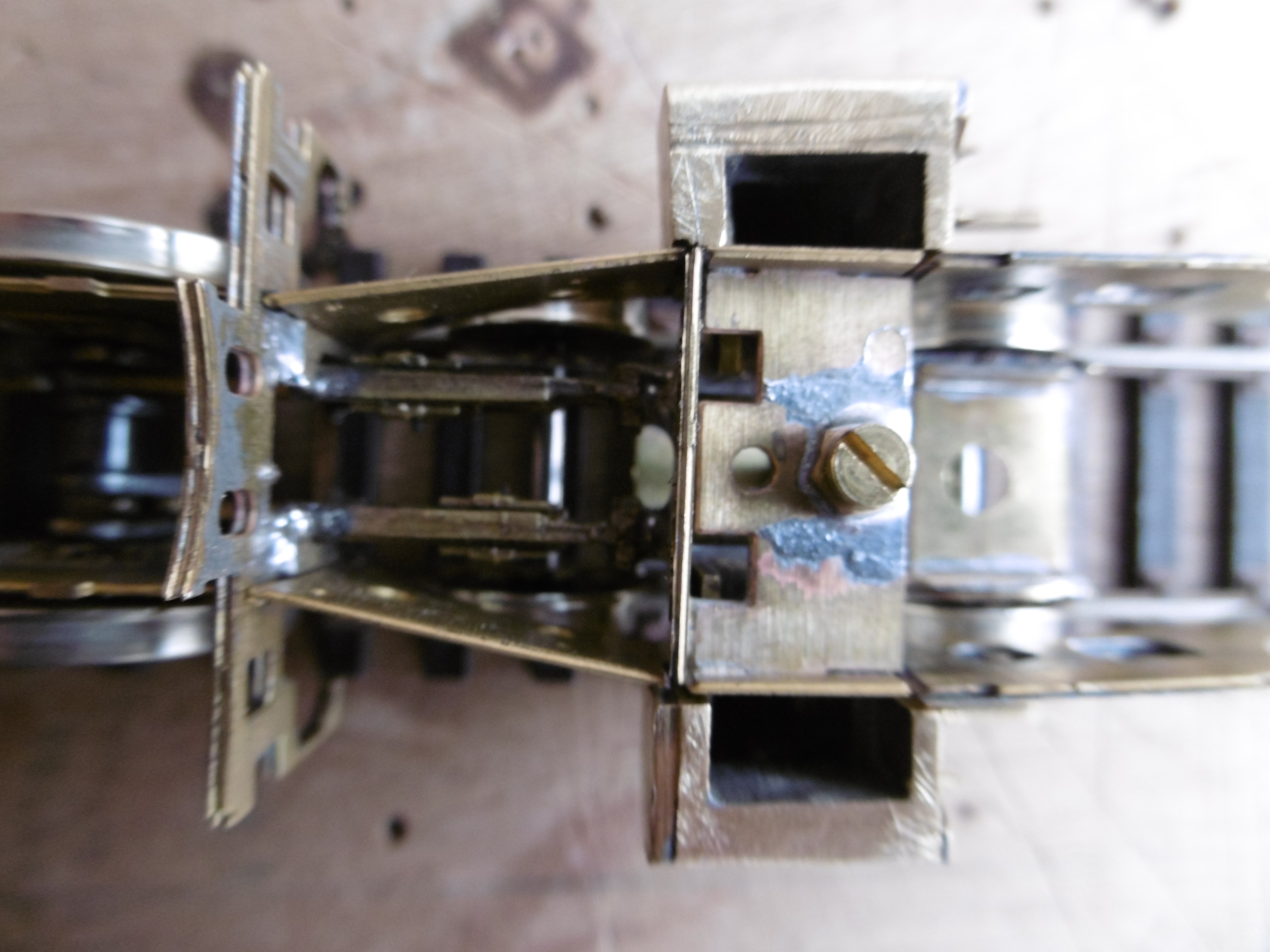

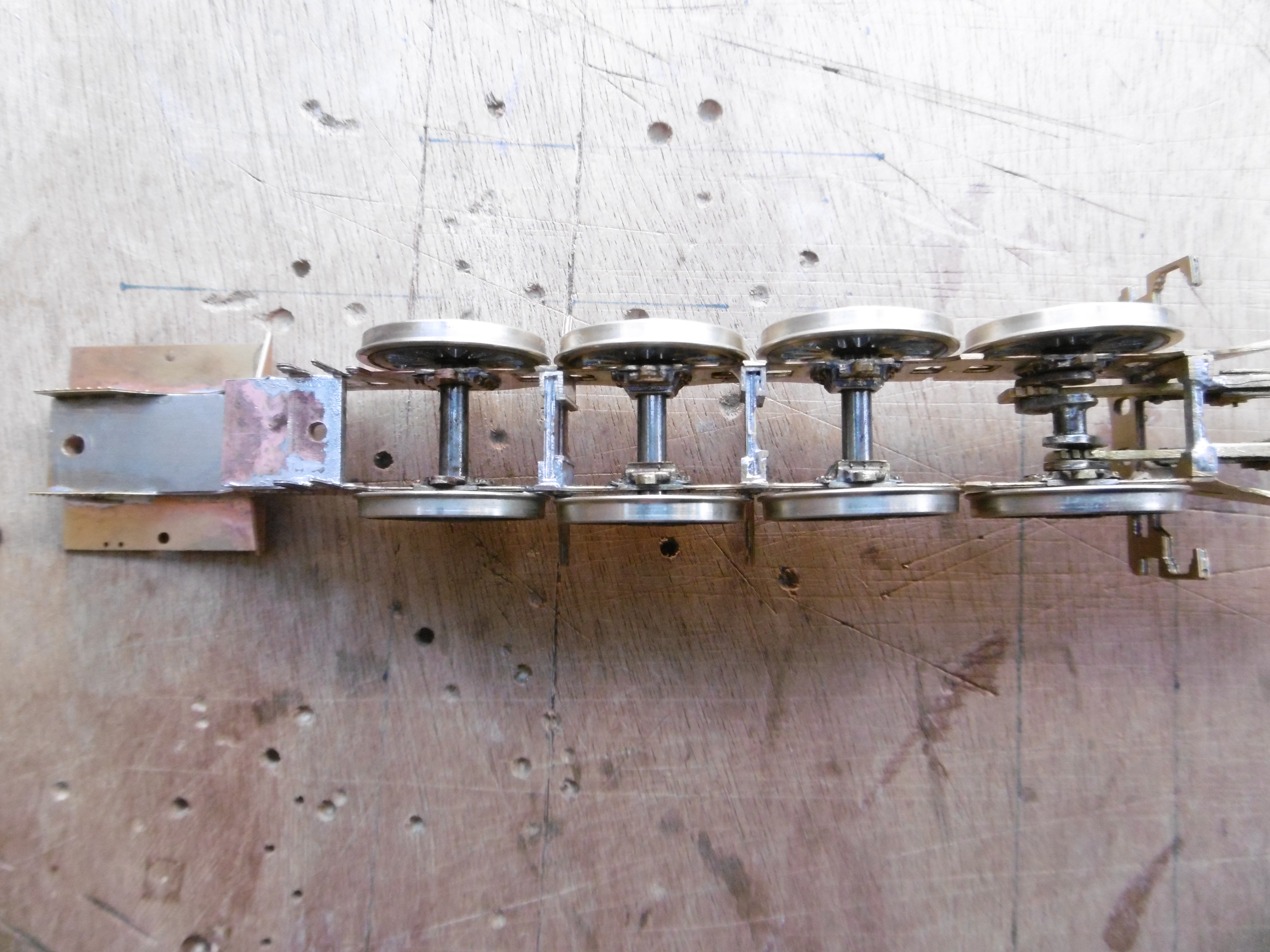

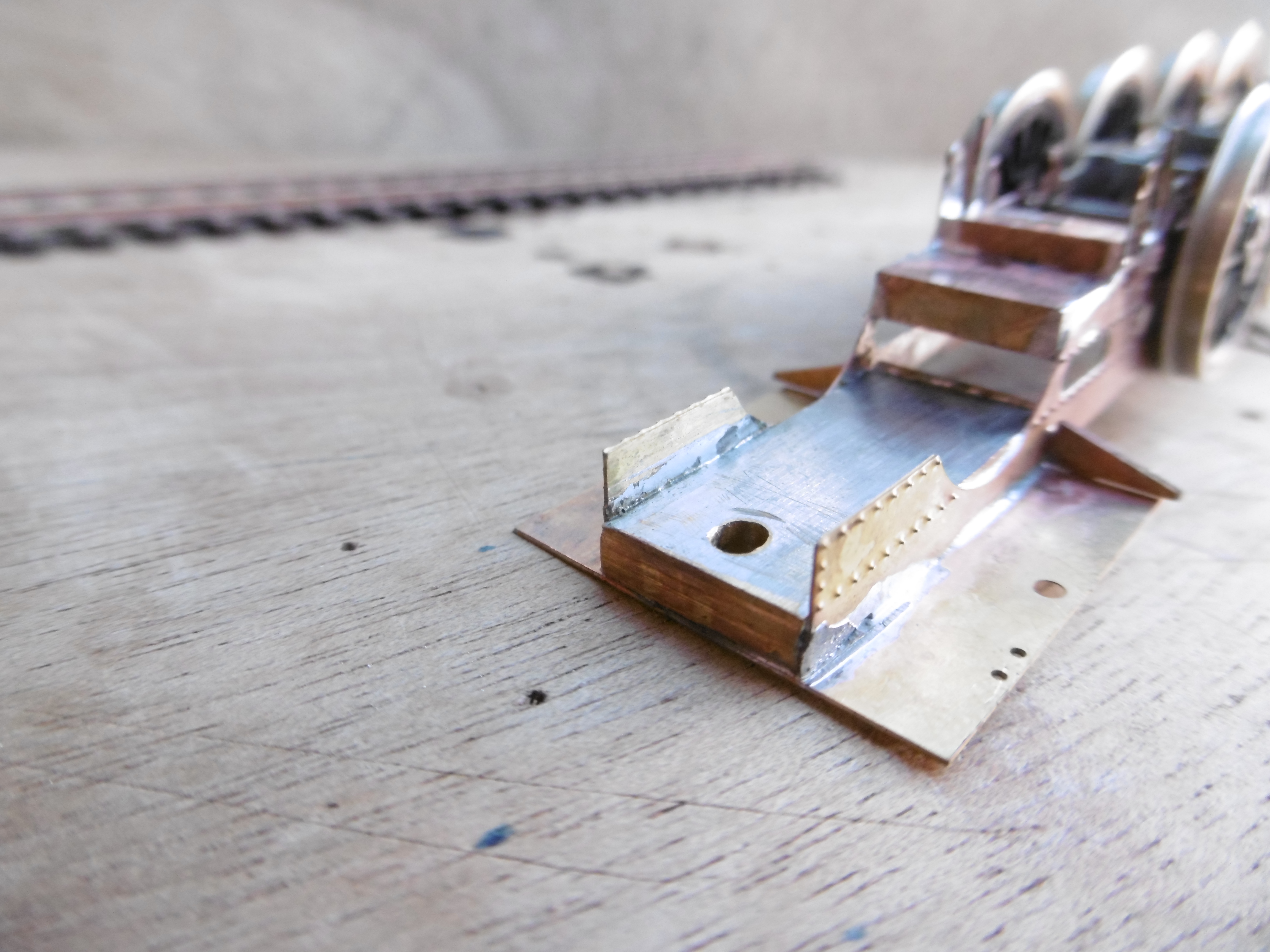

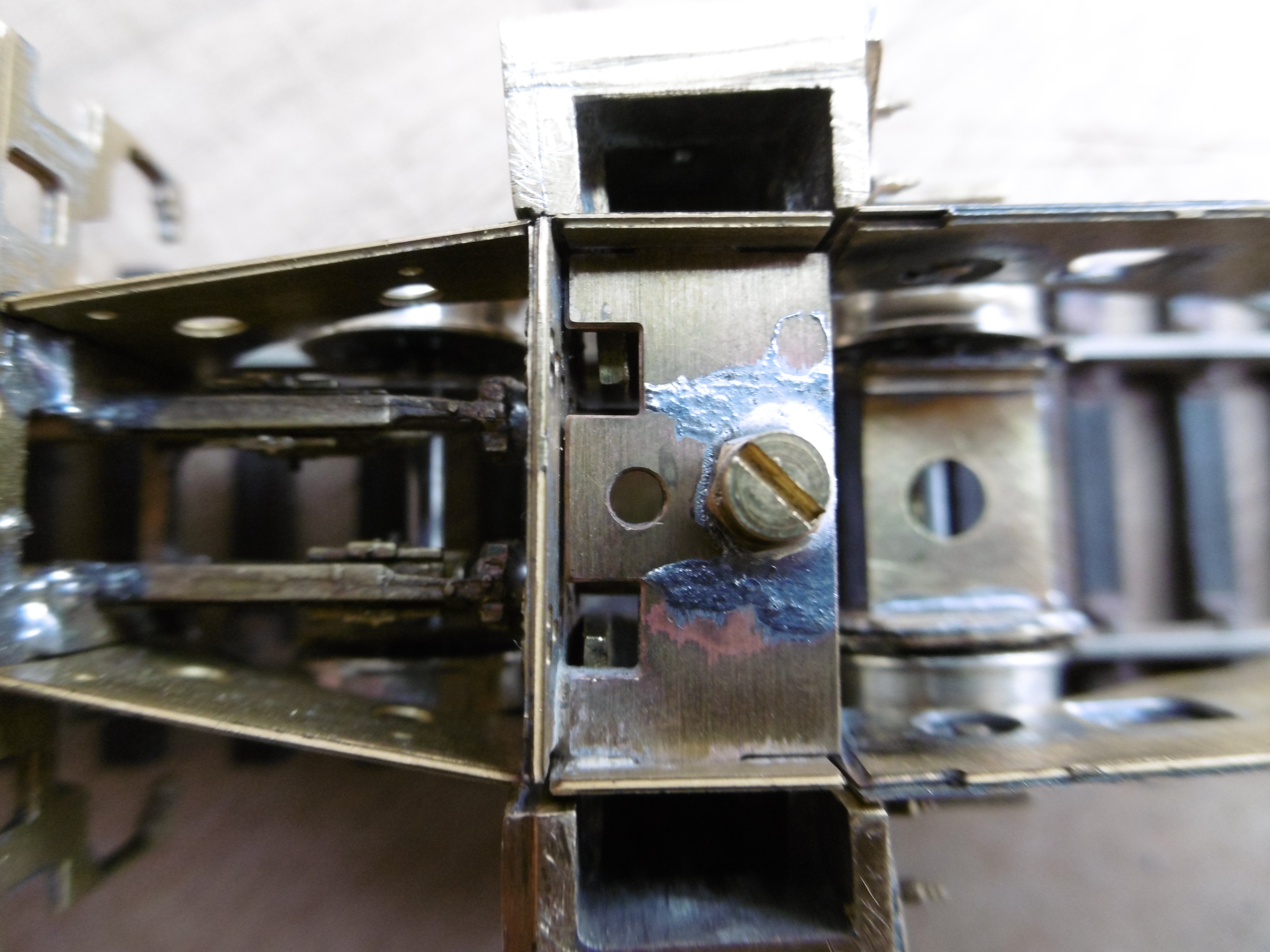

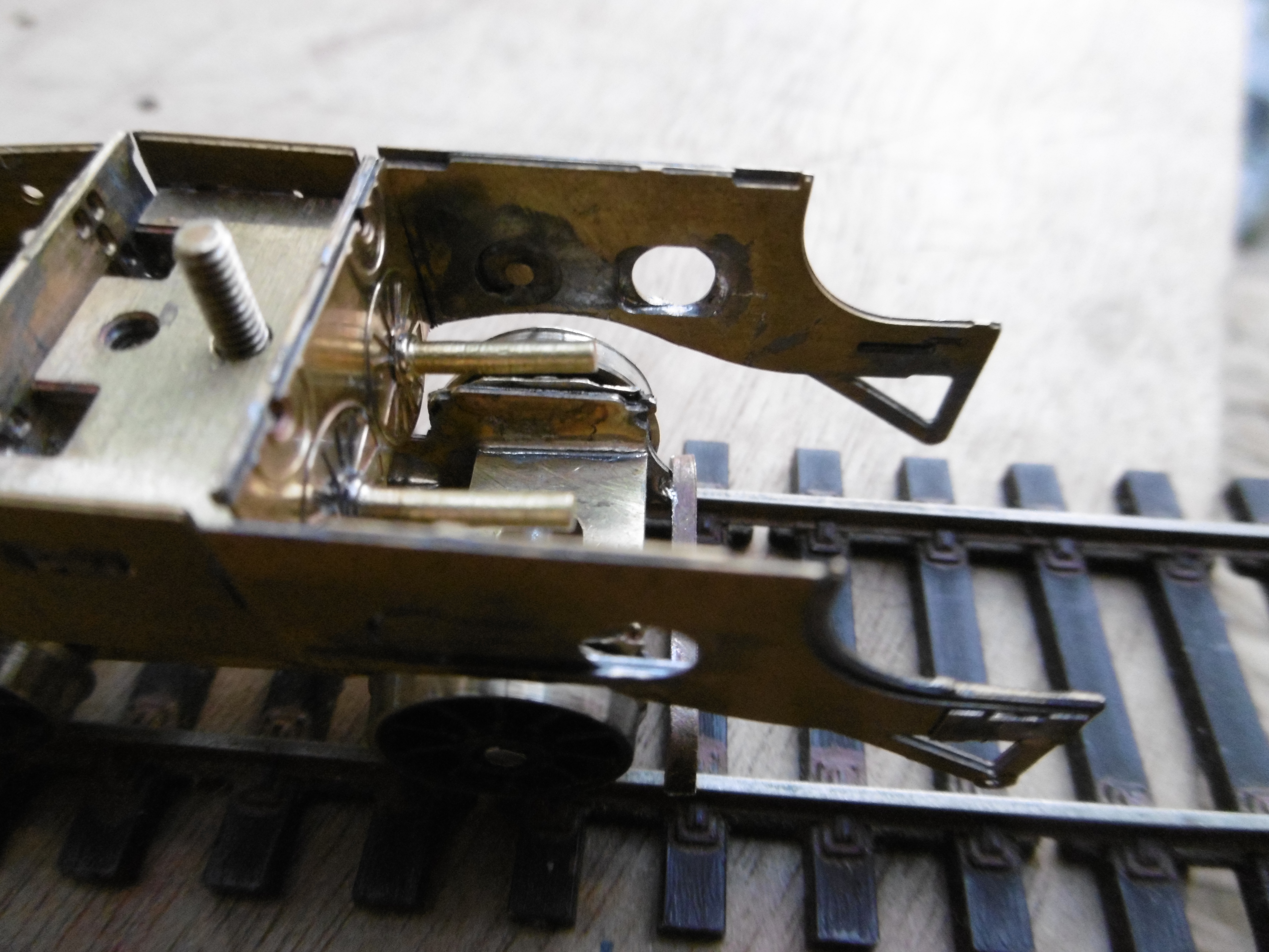

Construyendo bastidor:
Mensajes: 1021
Sin palabras, vaya marcha llevas. El poco rato que te quede no dejes de poner fotos.
Pondre todo loque pueda.Si alguien,le interesa o tiene curiosidad que pregunte tratare de contestar.La locomotora se esta haciendo desde otro concepto con muchas piezas añadidas .Saludos

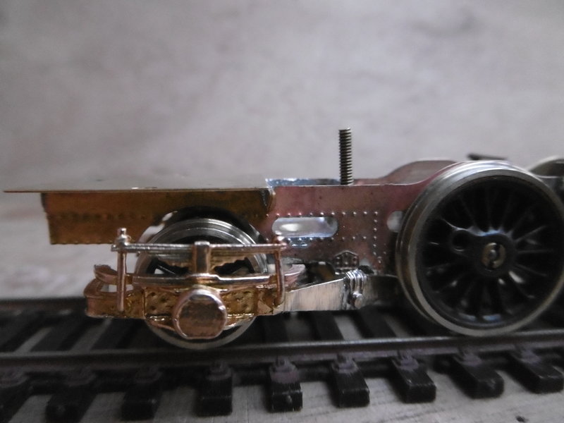

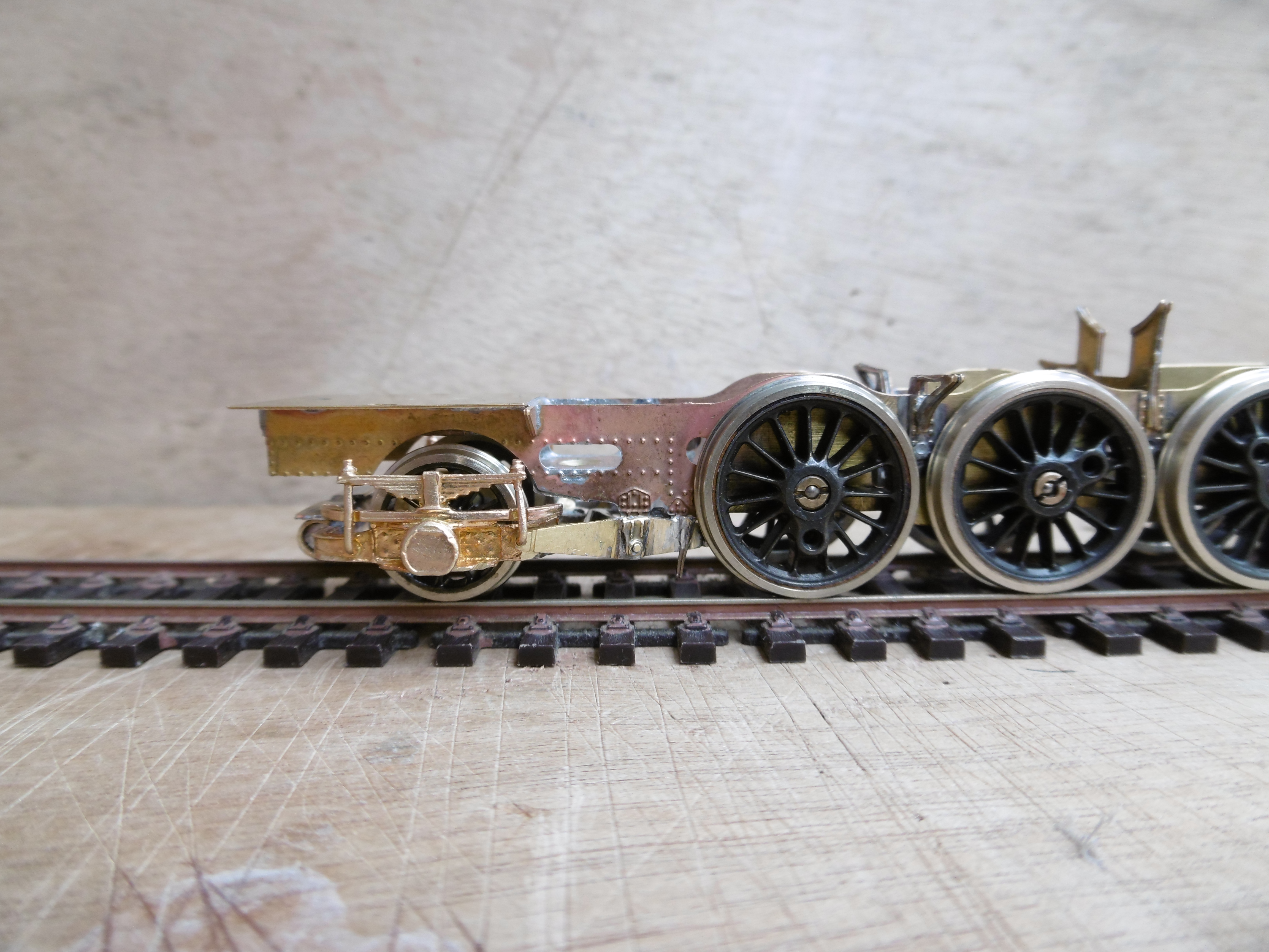

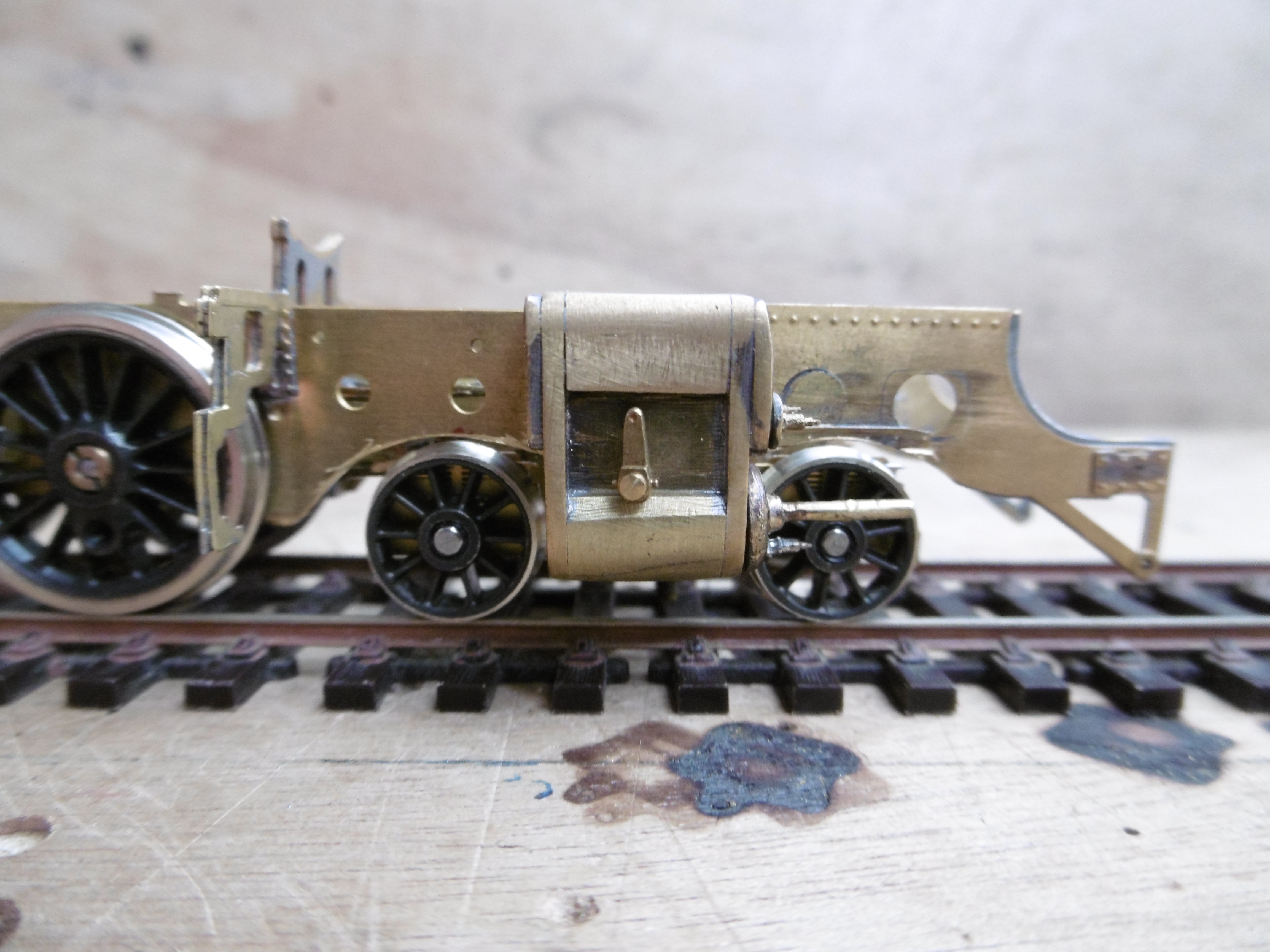

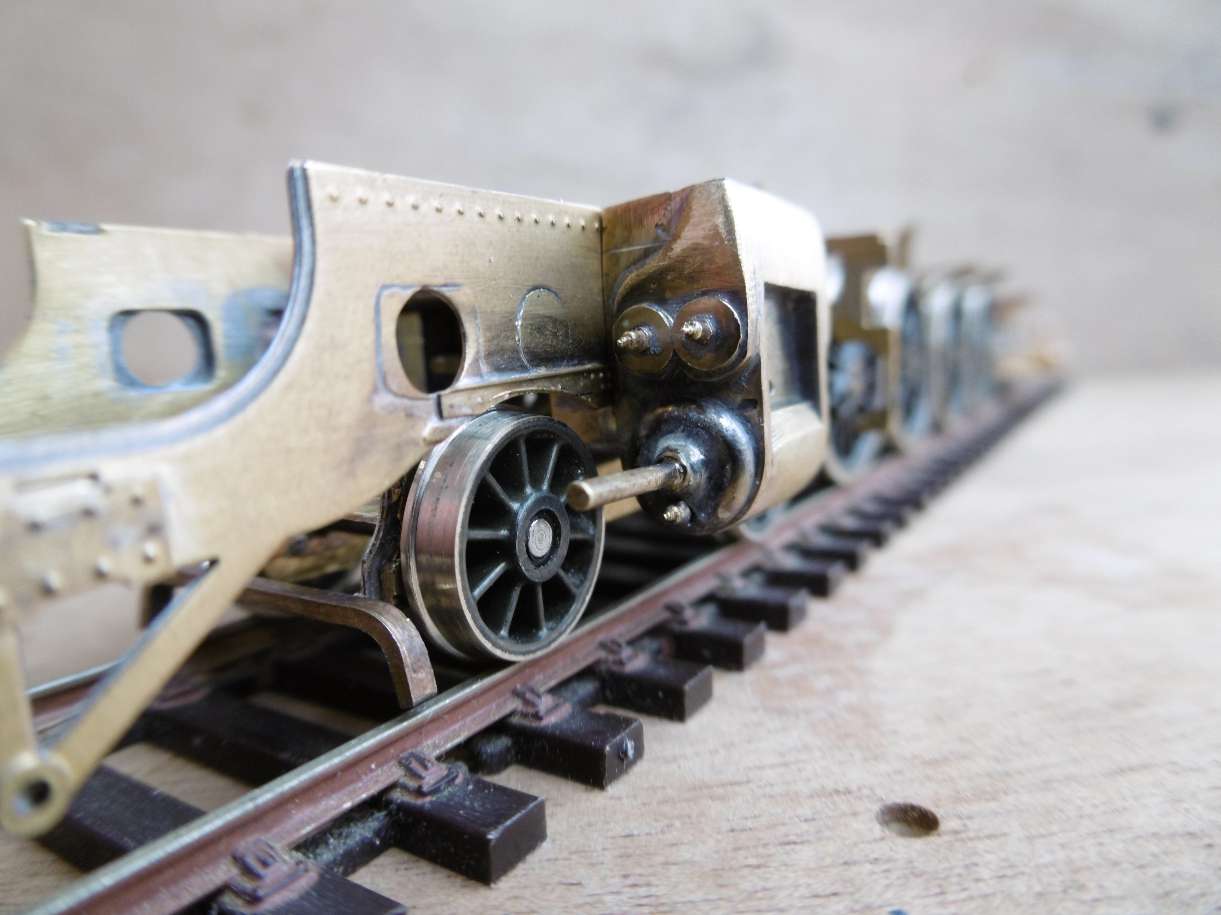

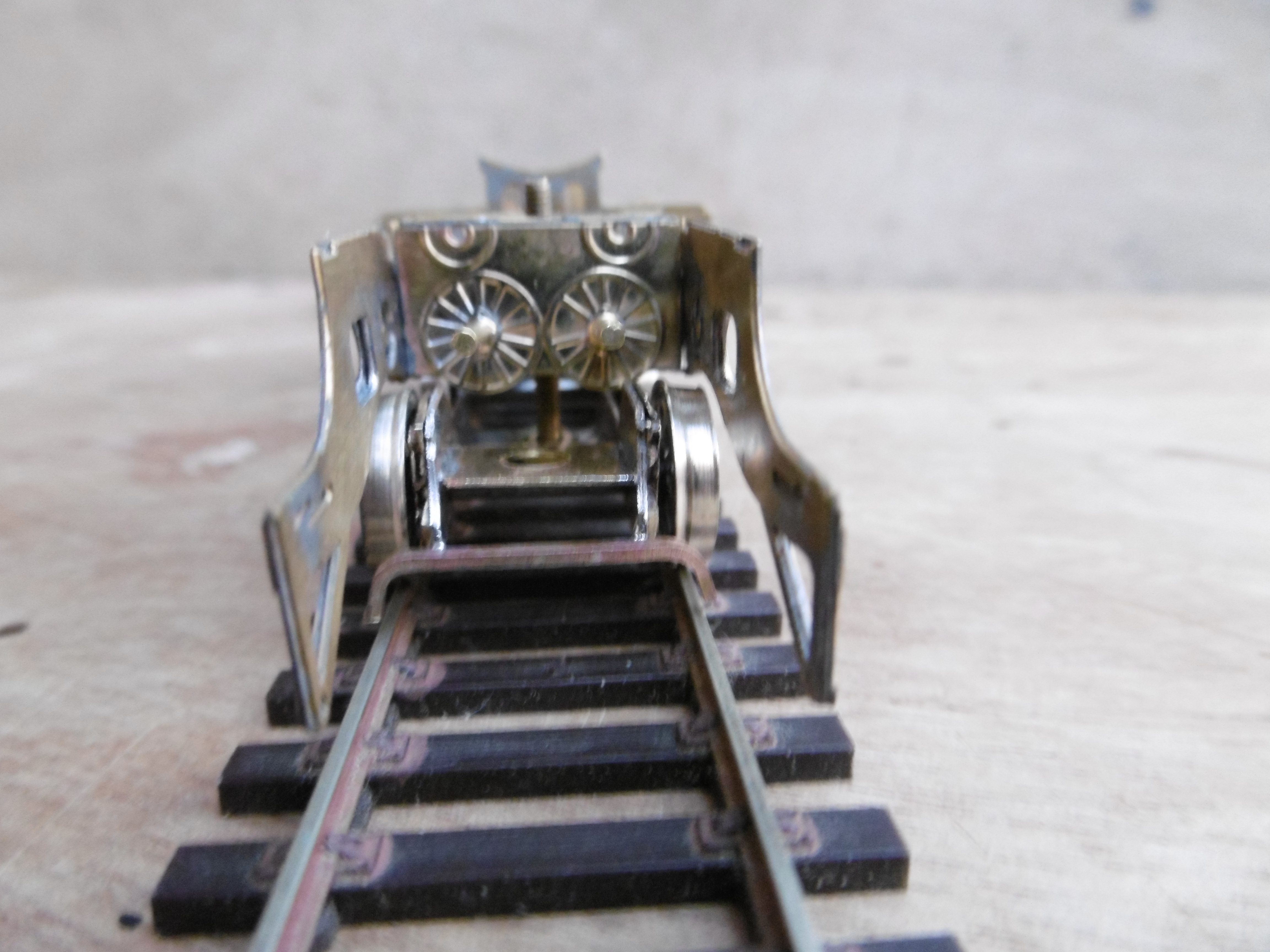

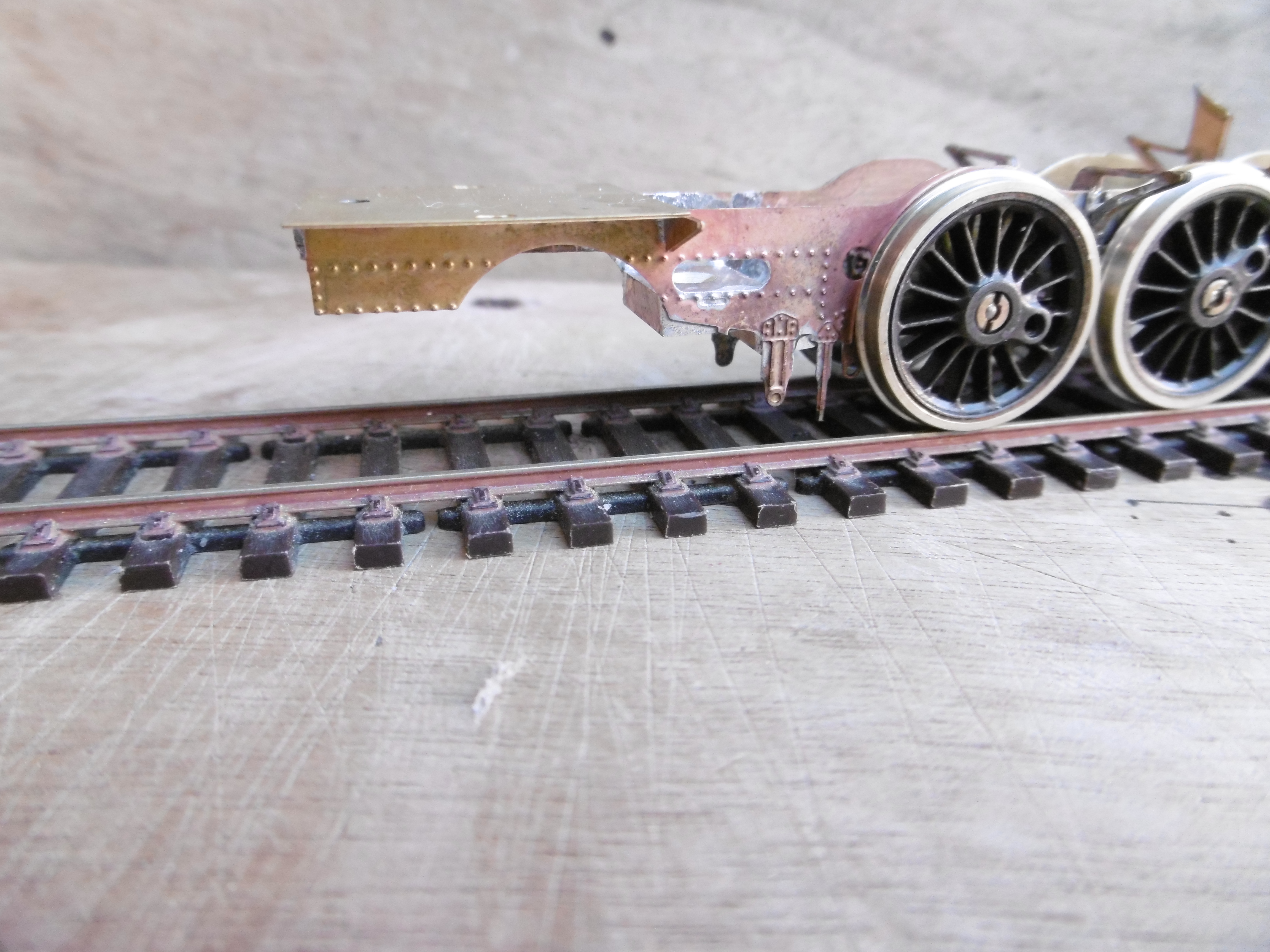

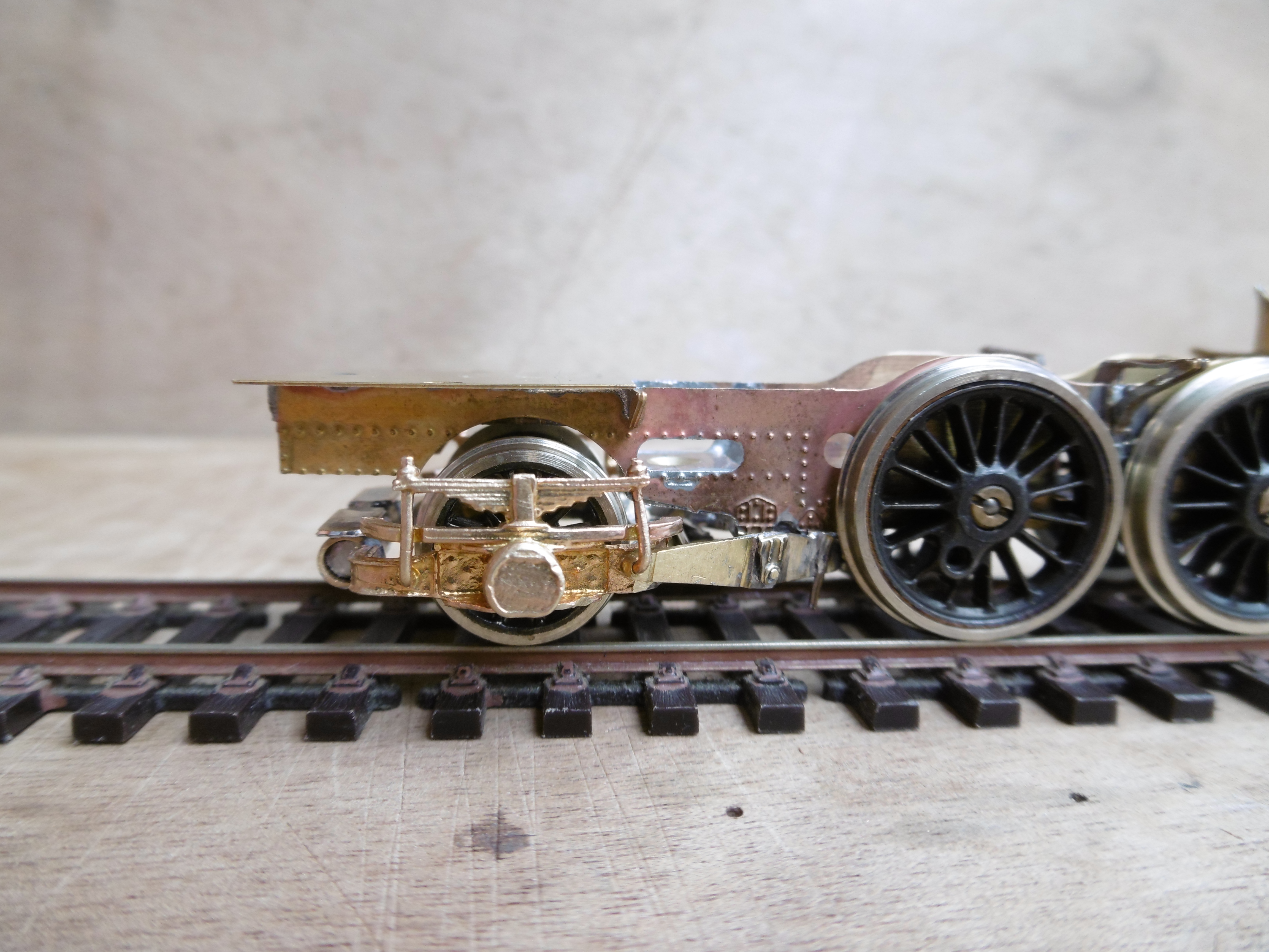

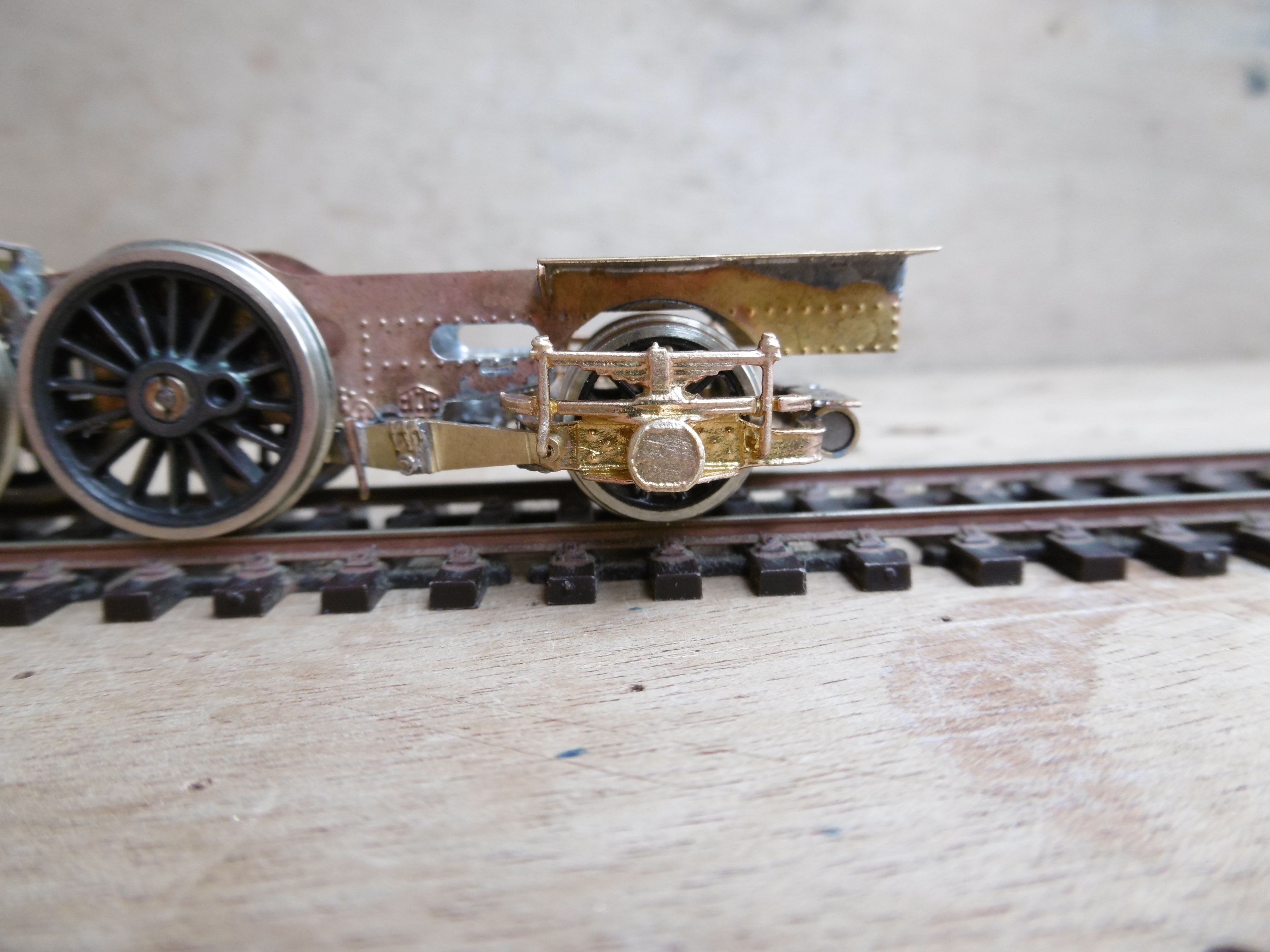

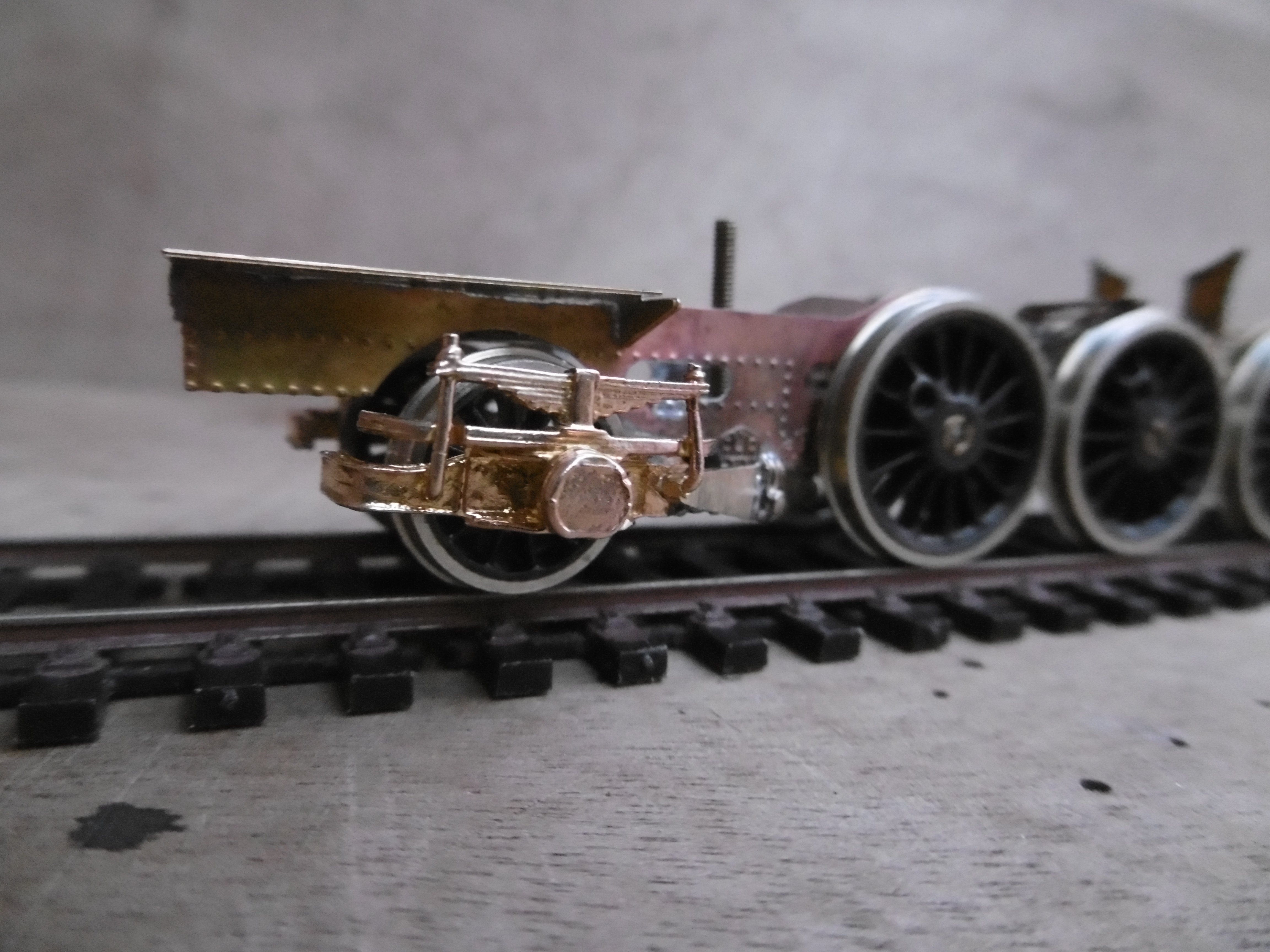

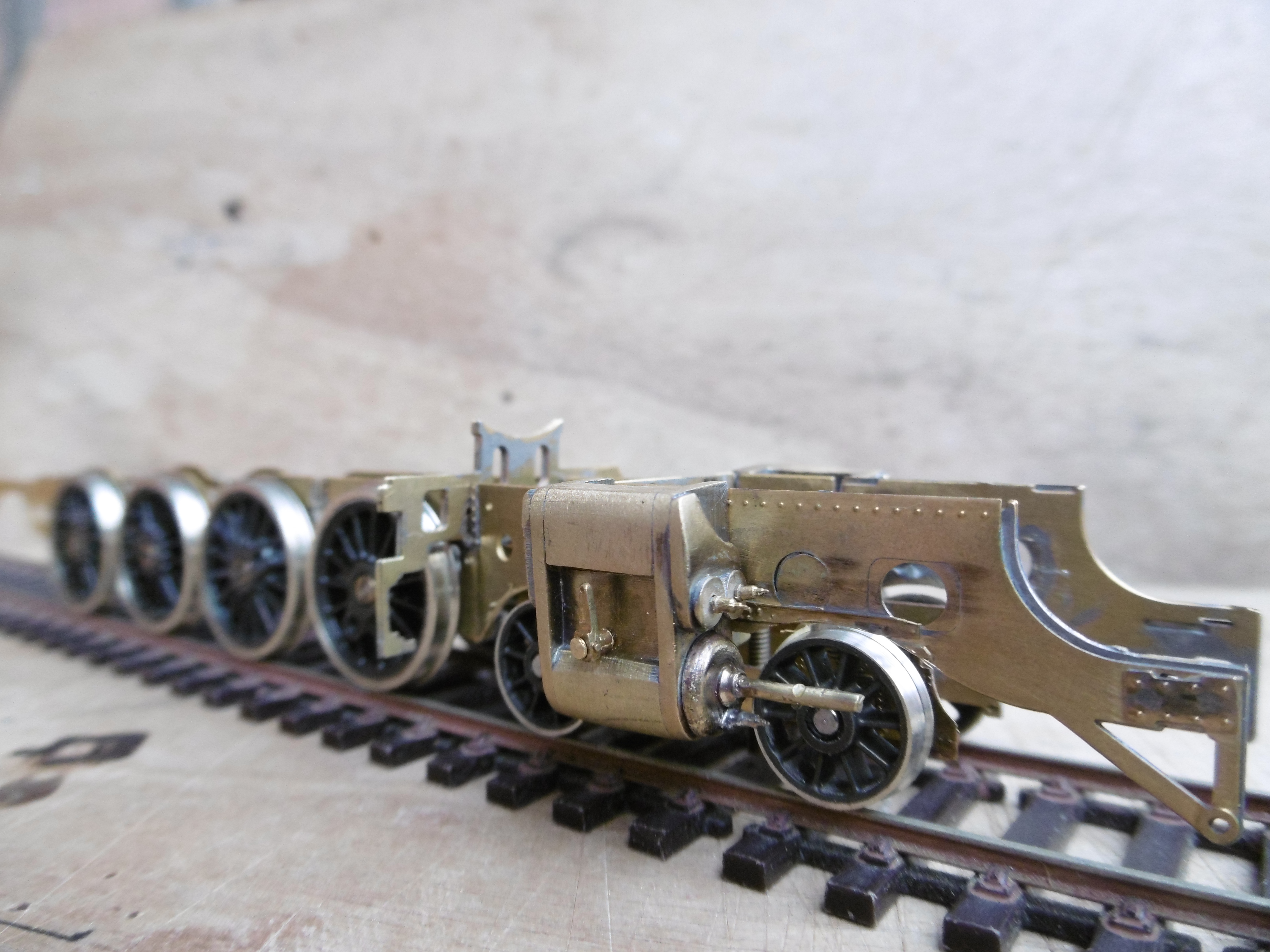

Detallando bogie delantero
Mensajes: 80
Registrado: 15 Abr 2013 00:45
SUBLIME!!!!!!!!!!!
Mensajes: 1021
elnuevo escribió:
SUBLIME!!!!!!!!!!!
MUCHAS GRACIAS.Saludos

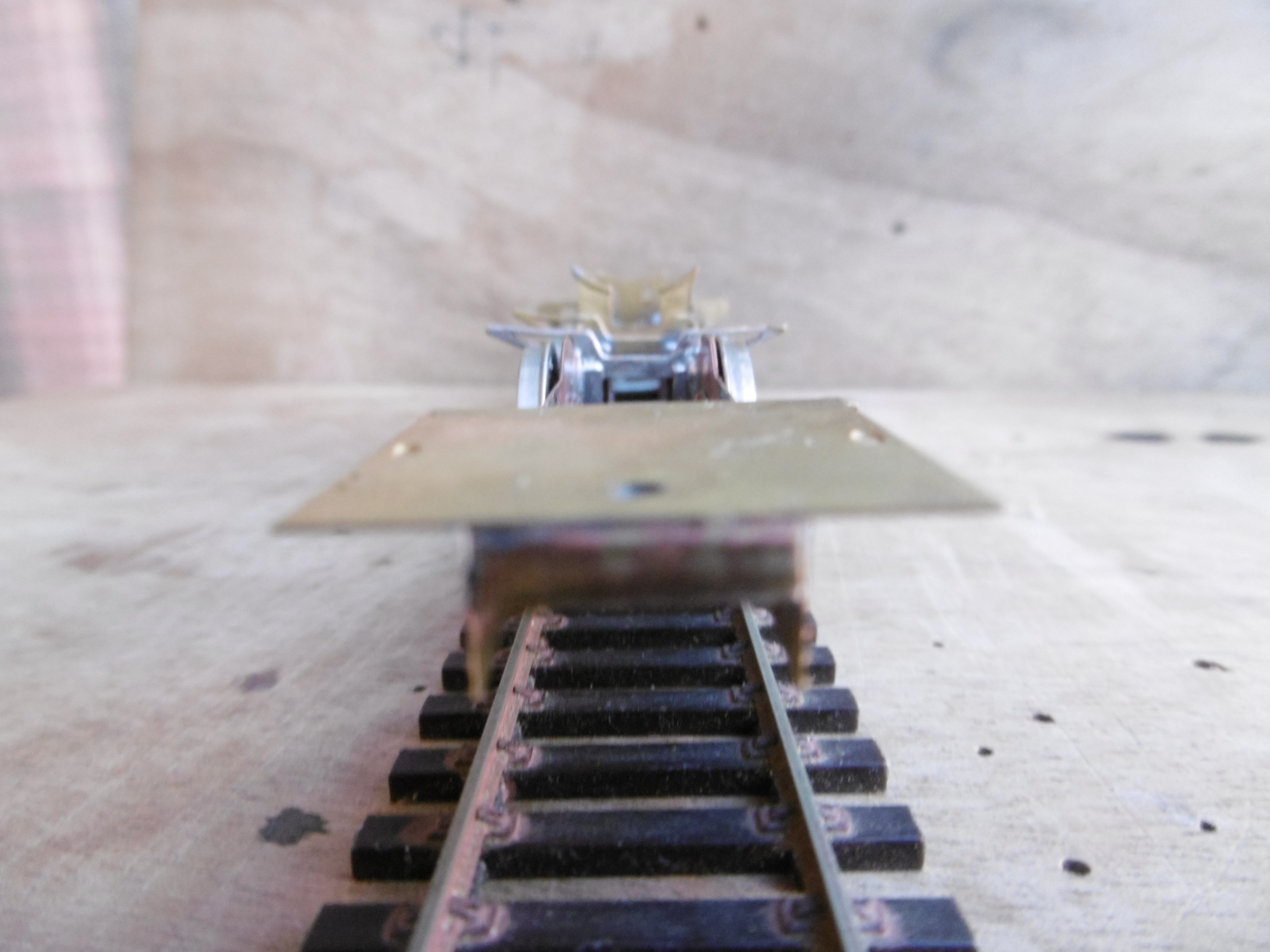

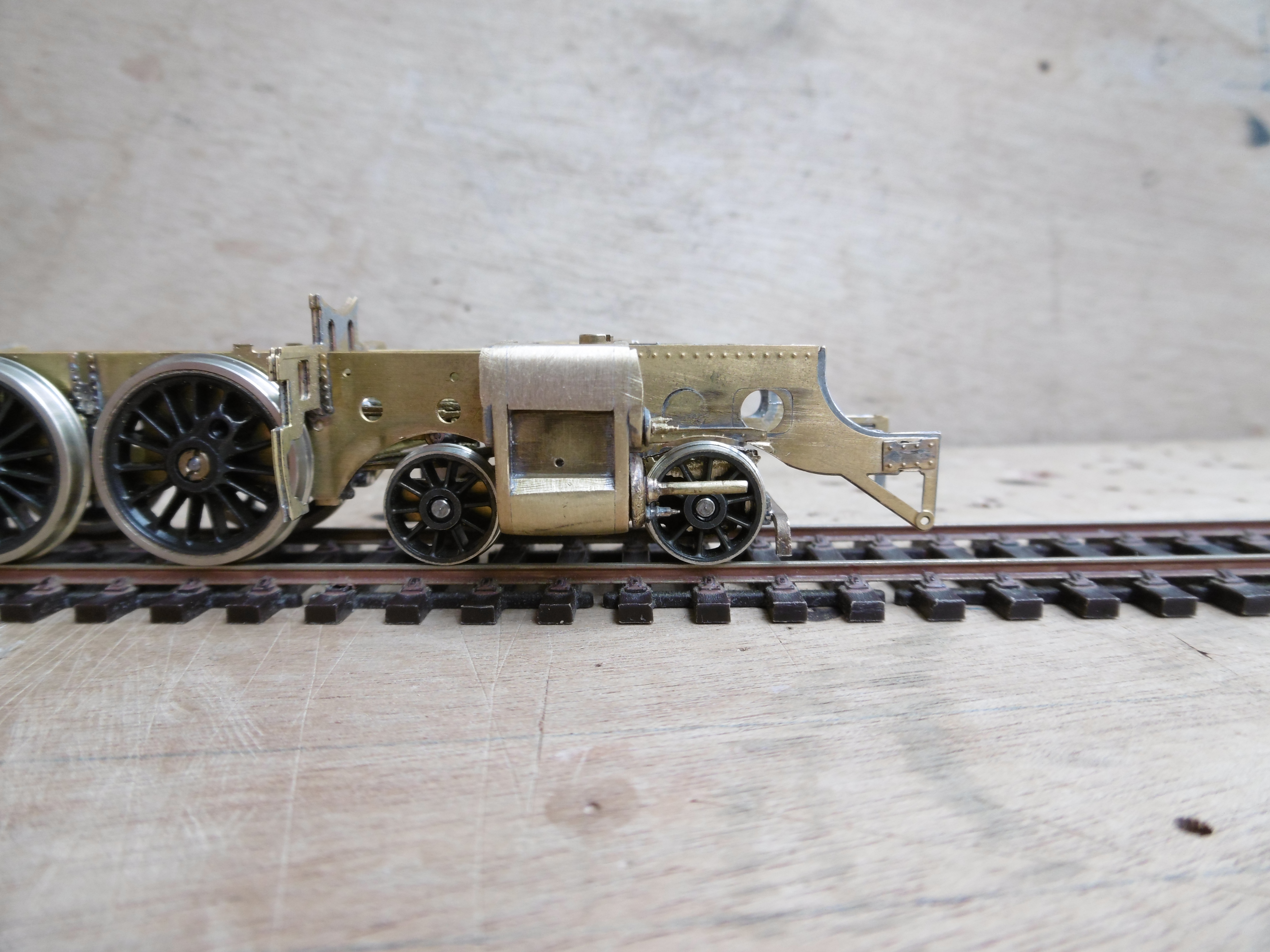

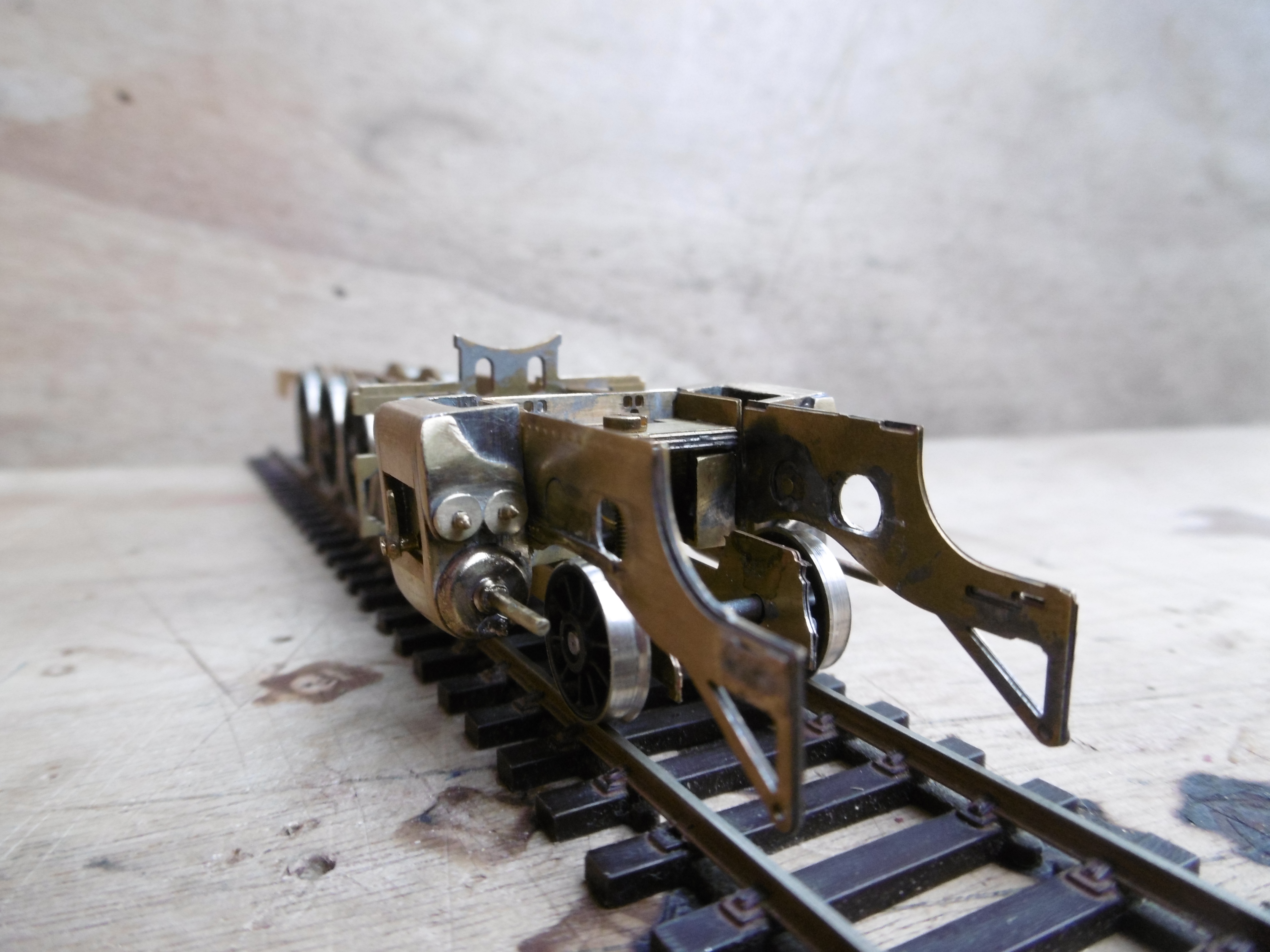

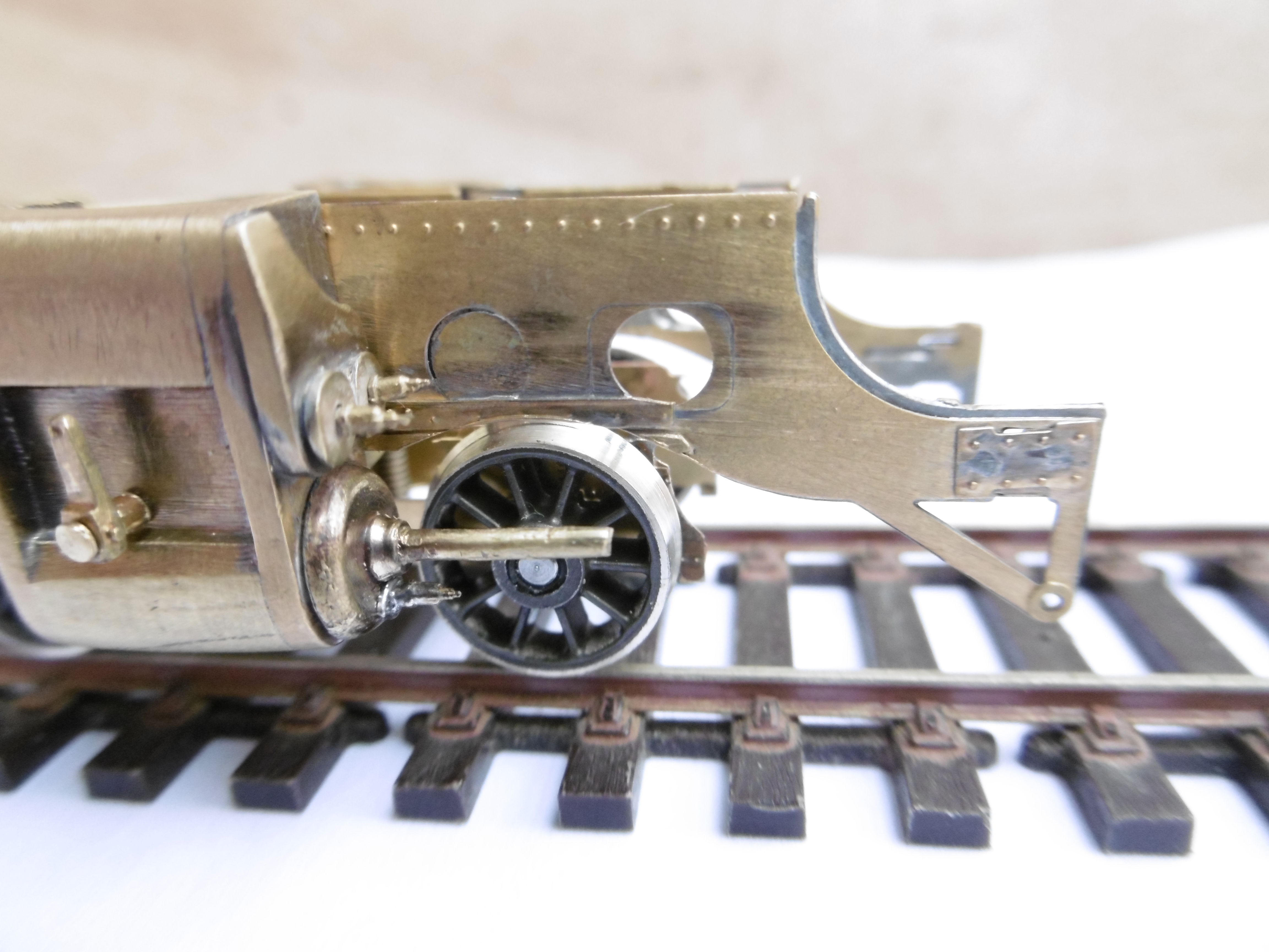

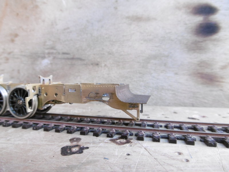

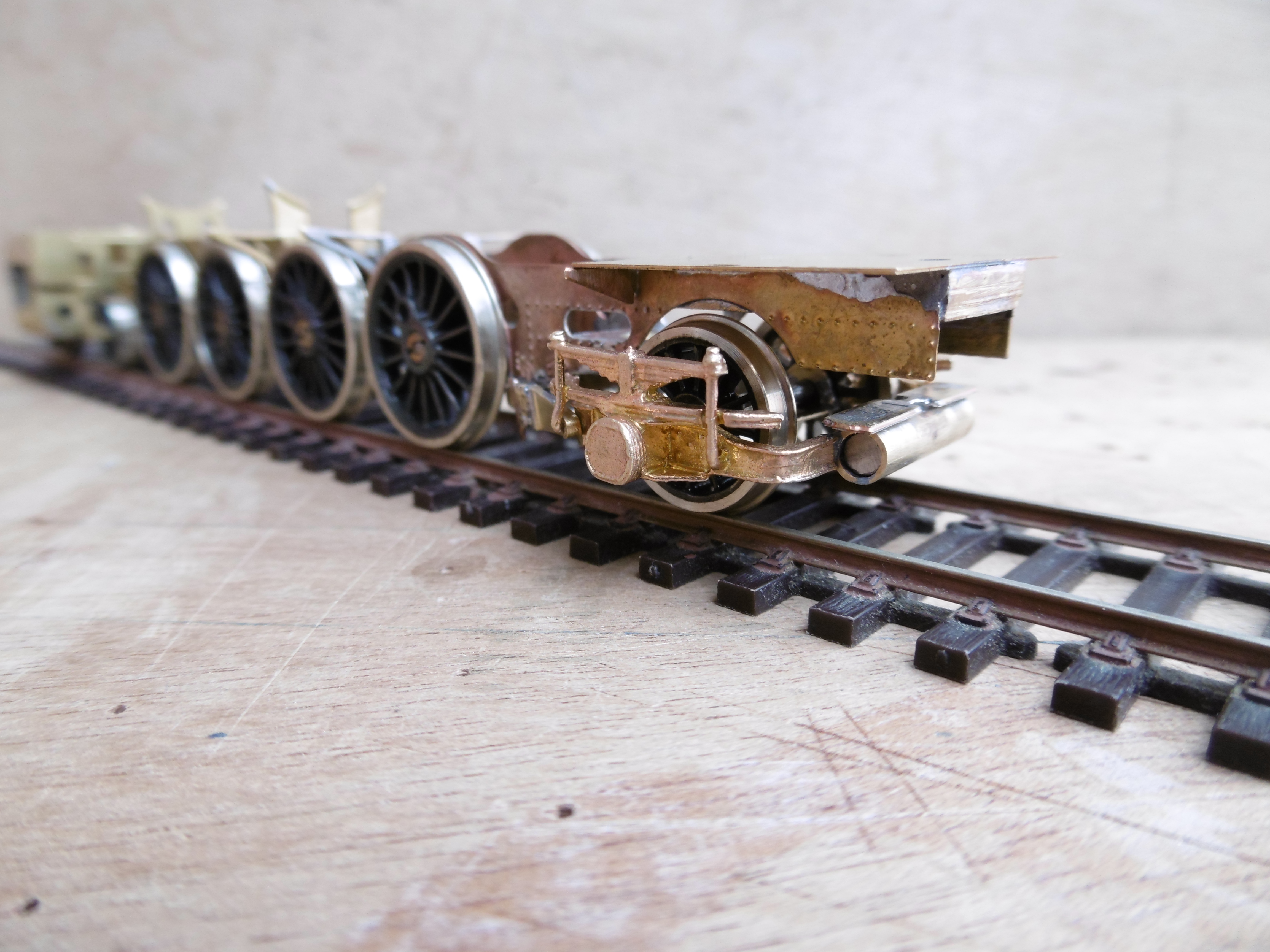

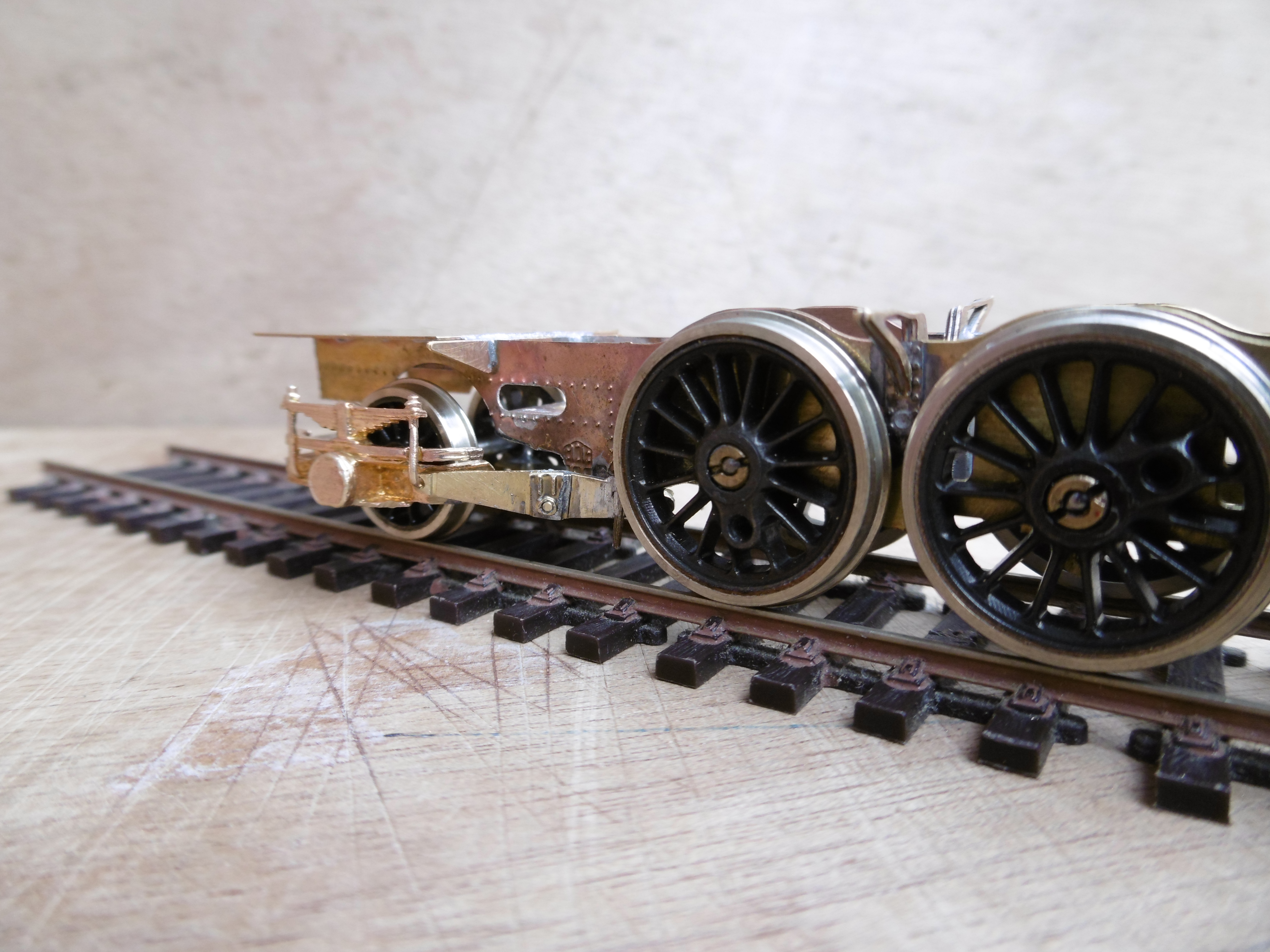

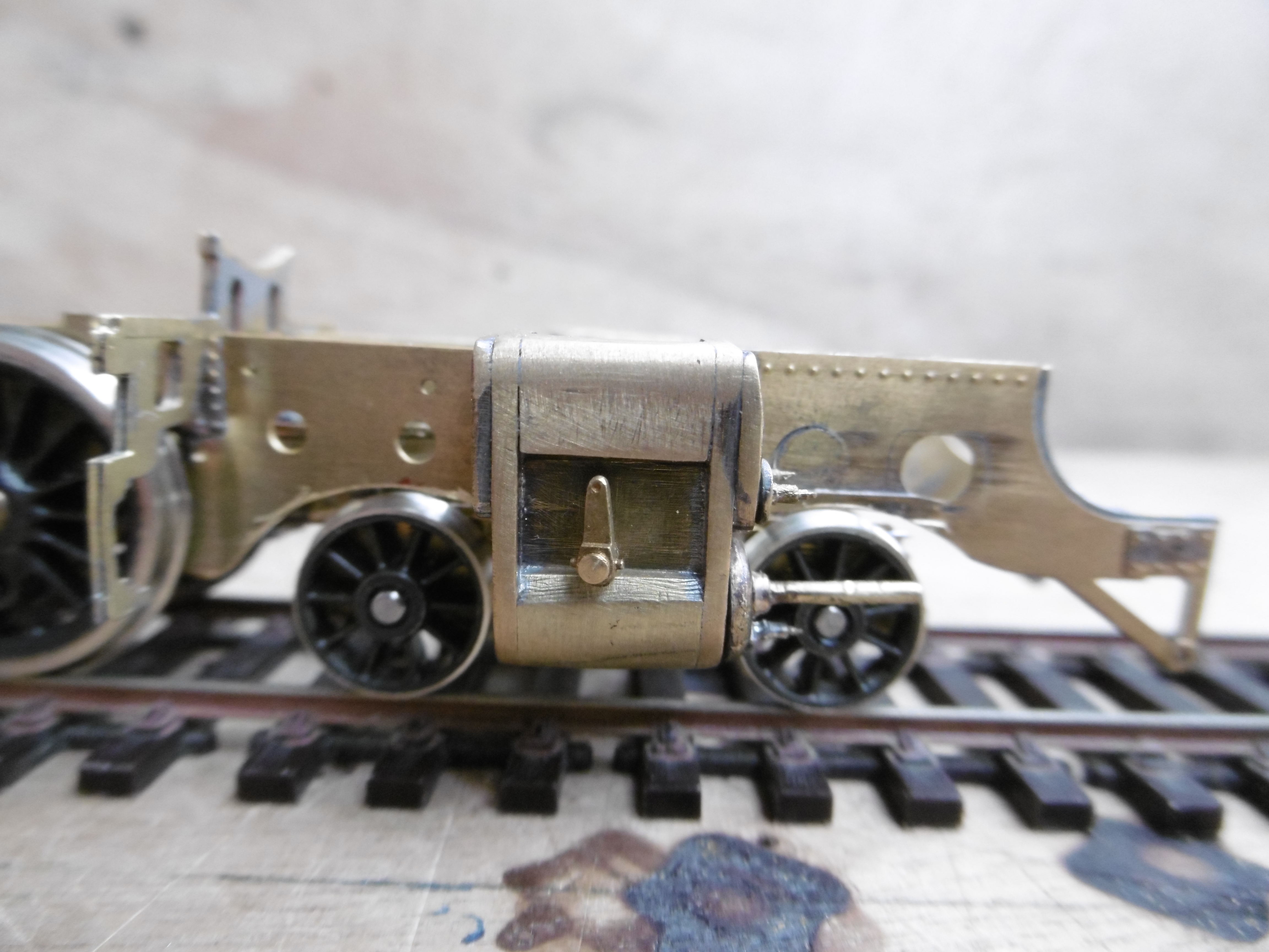

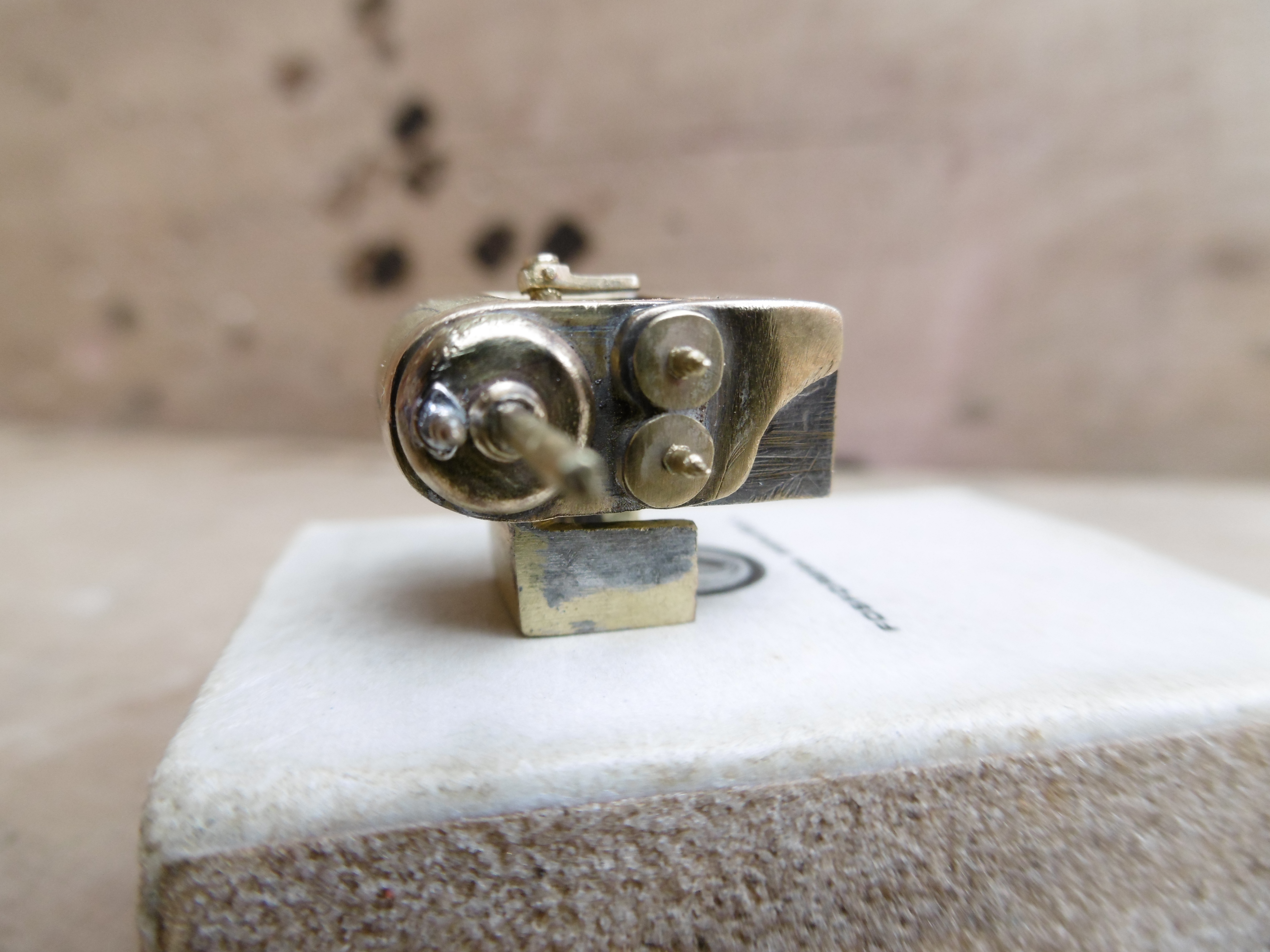

Detallando bisel;

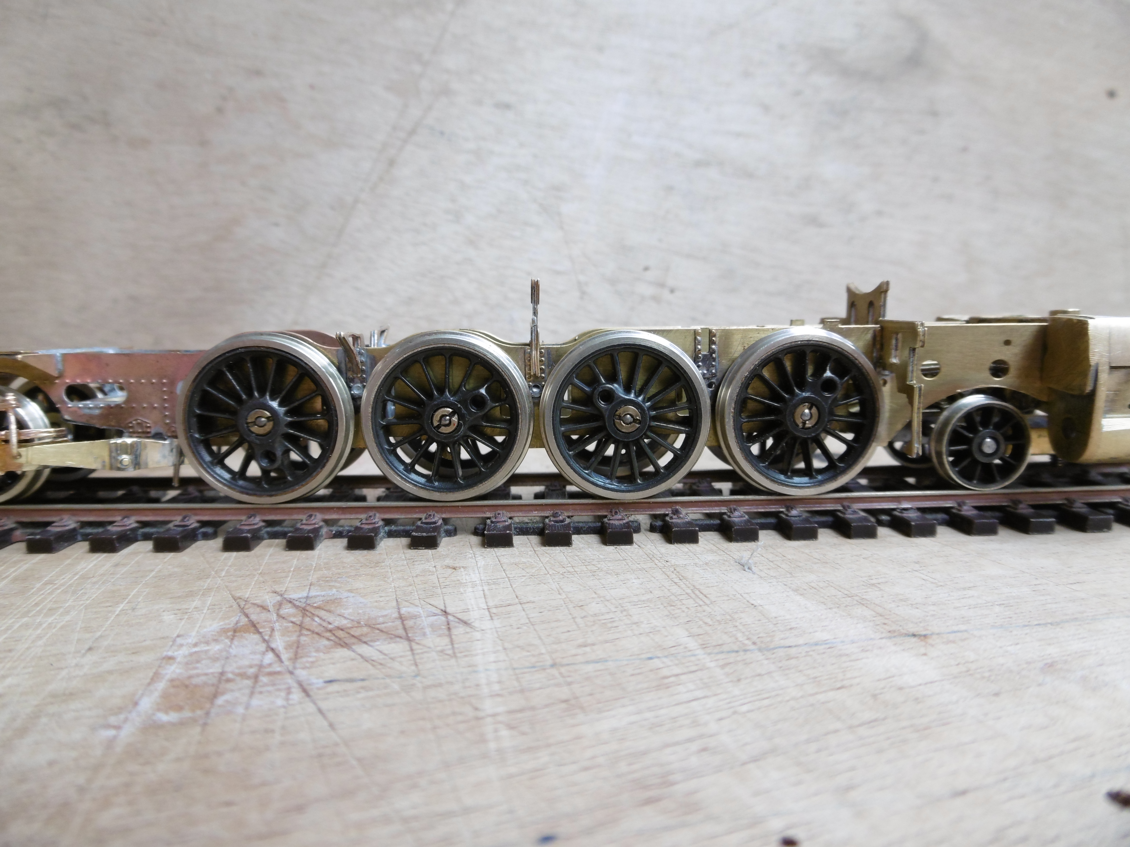

Mensajes: 1021

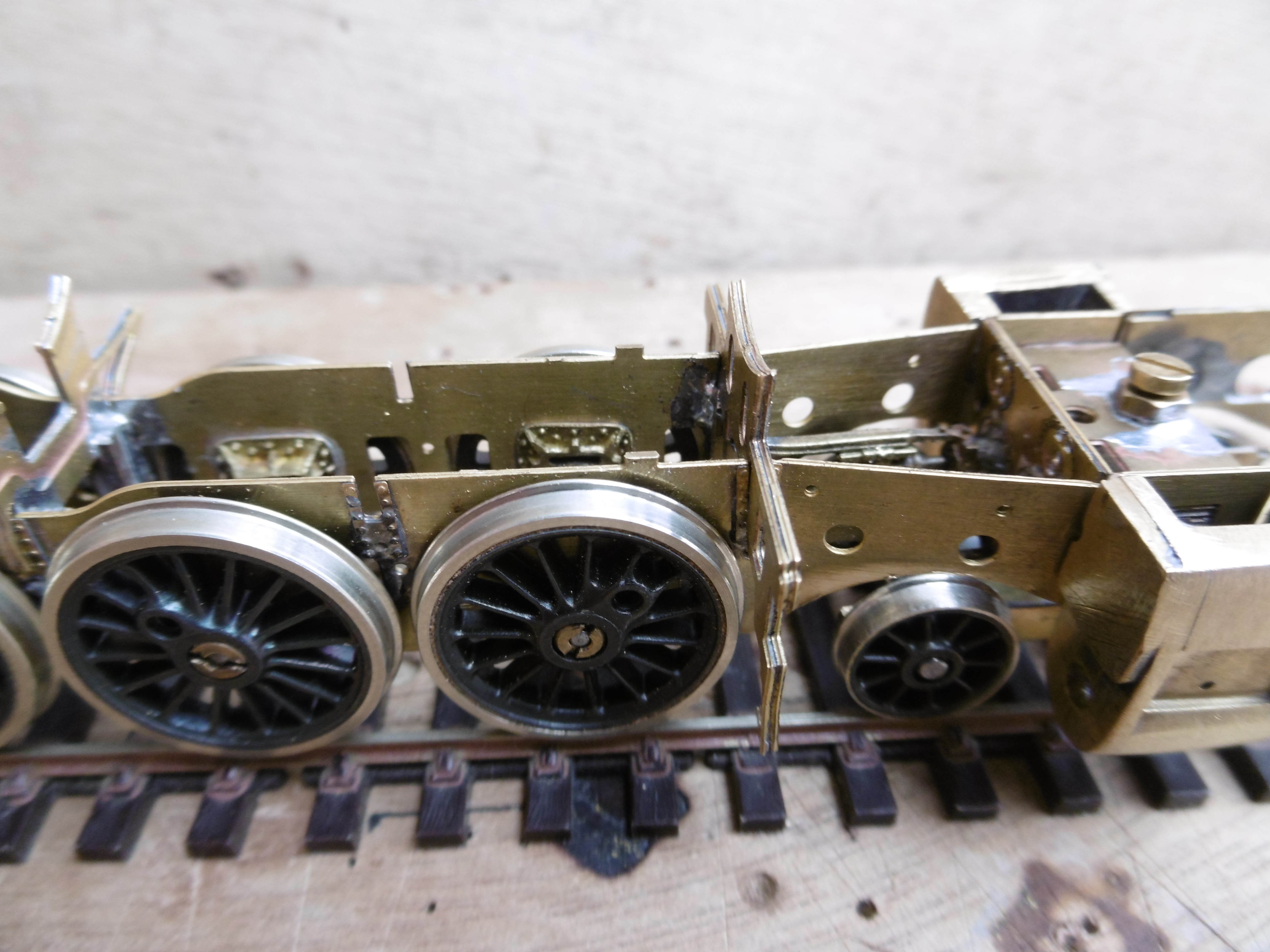

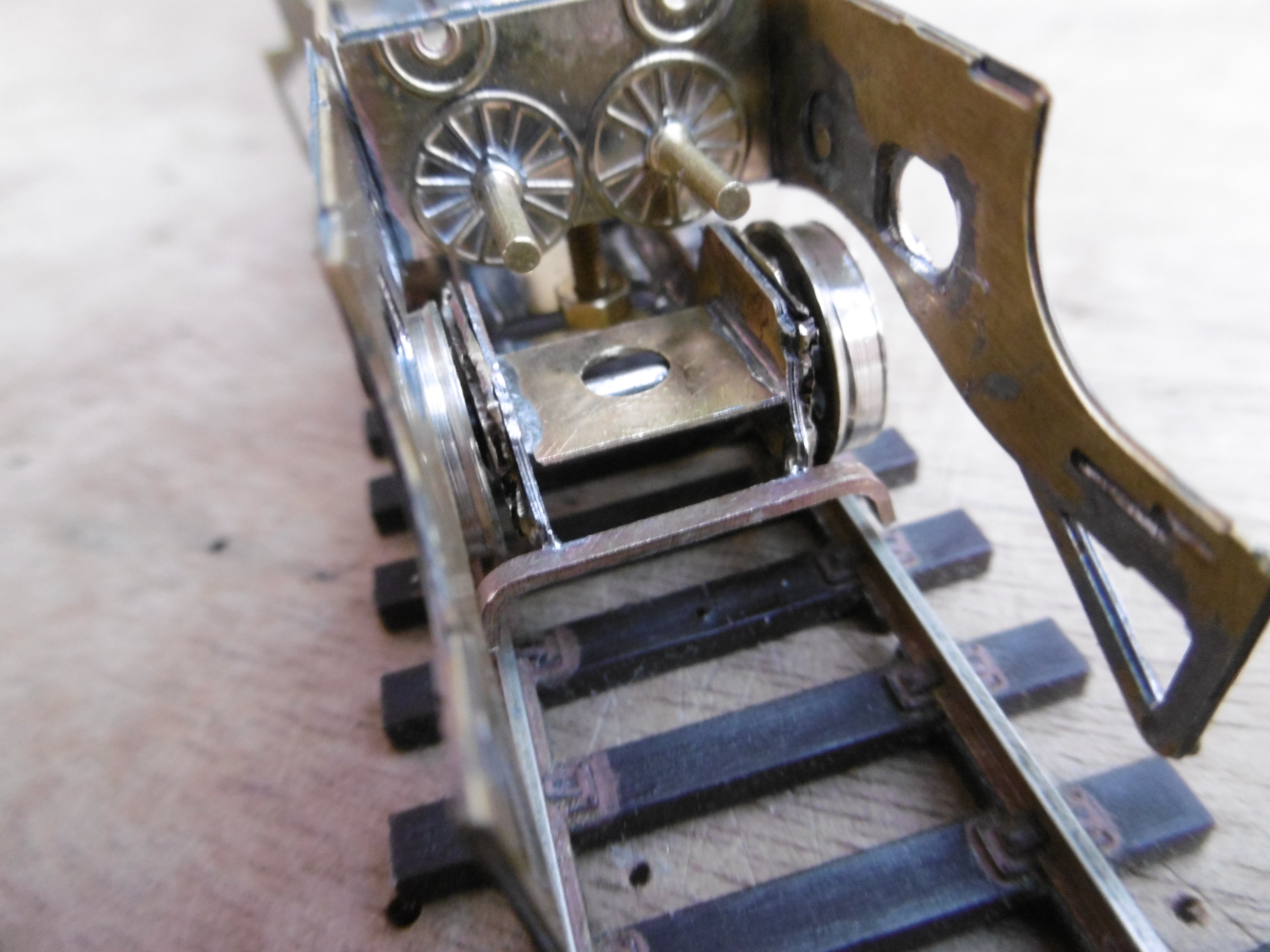

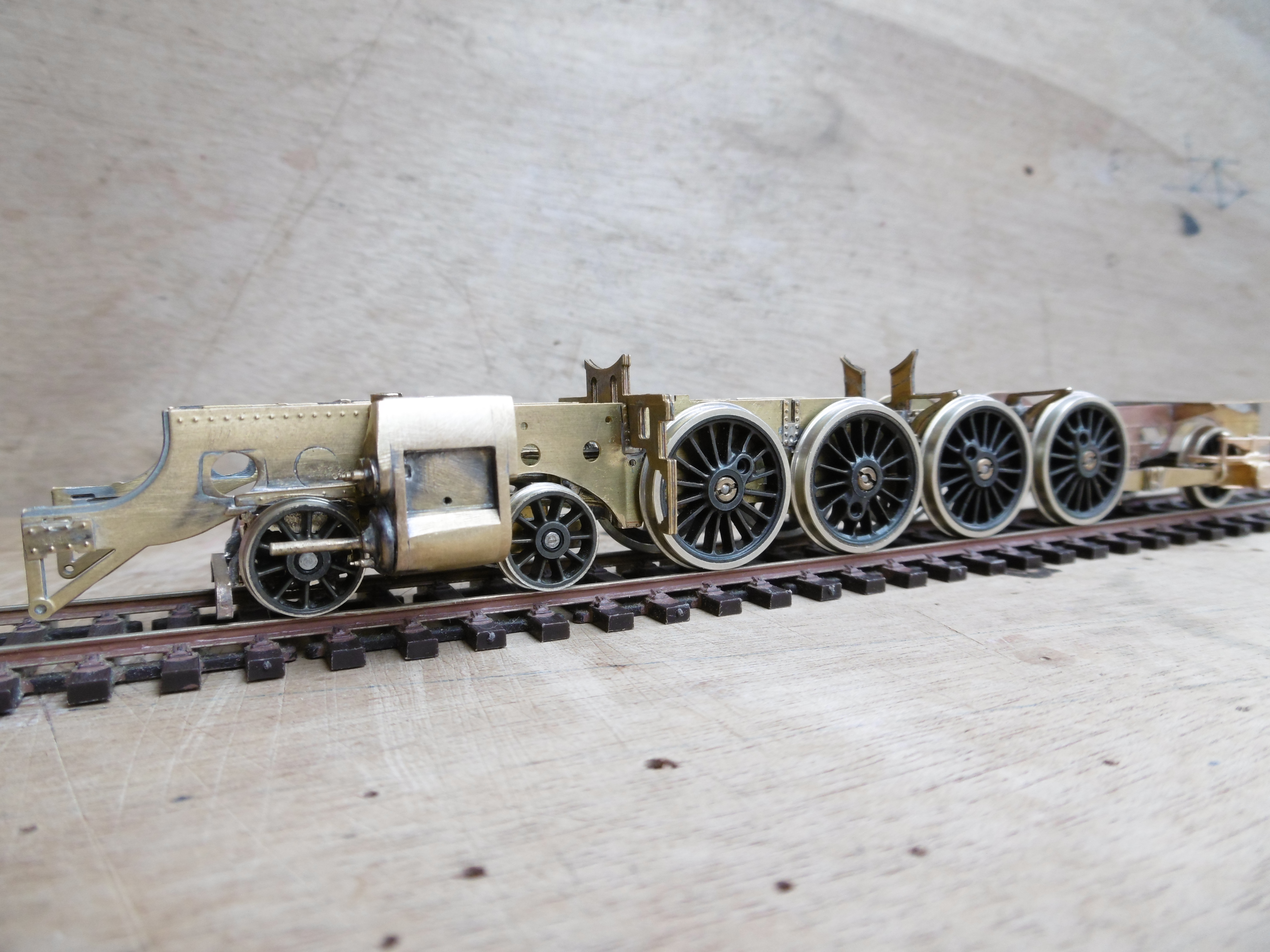

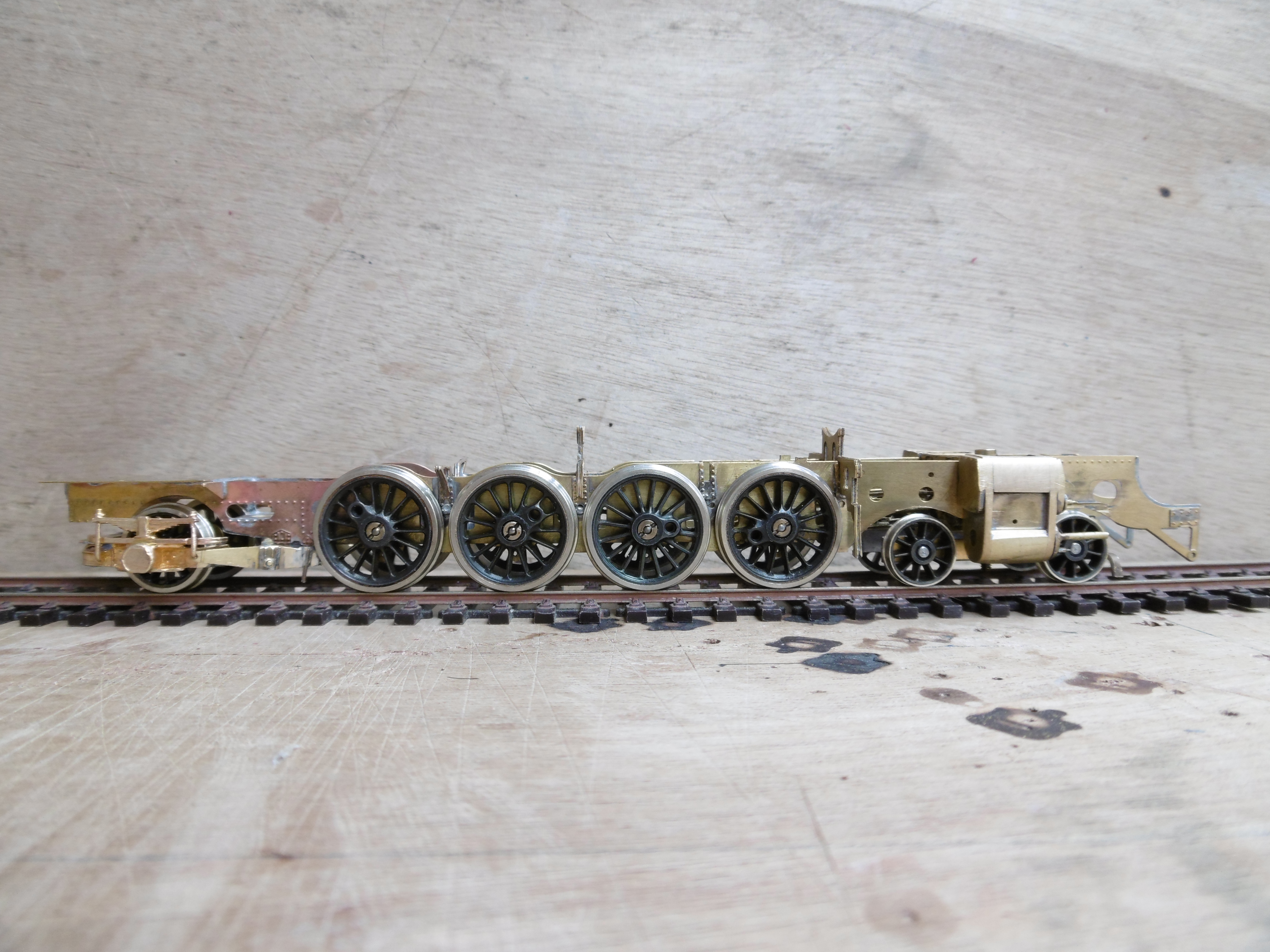

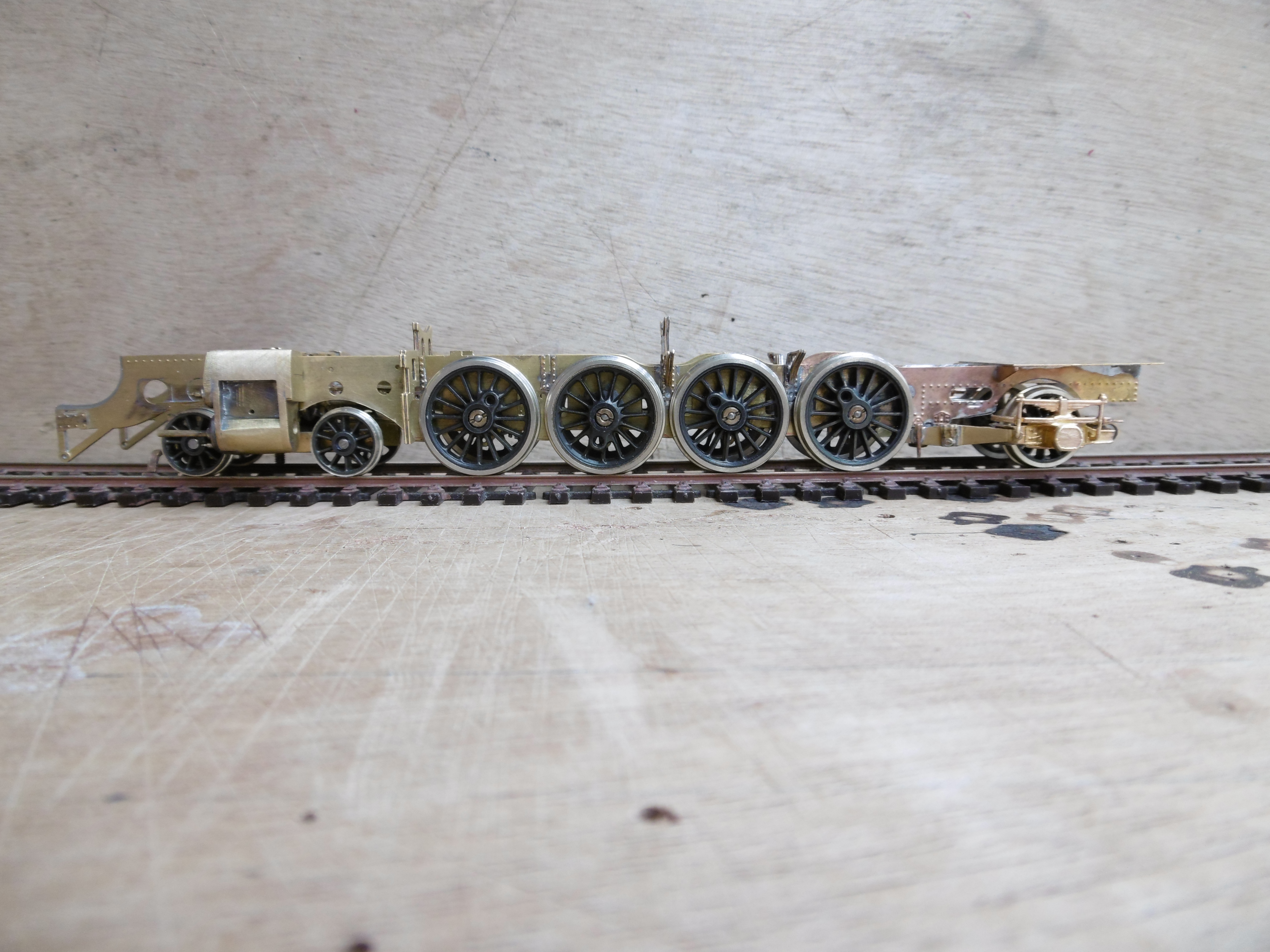

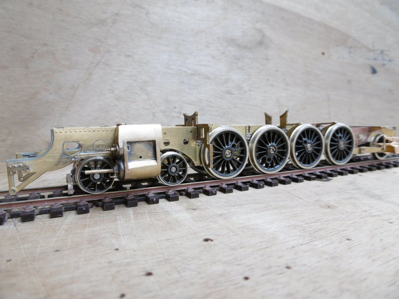

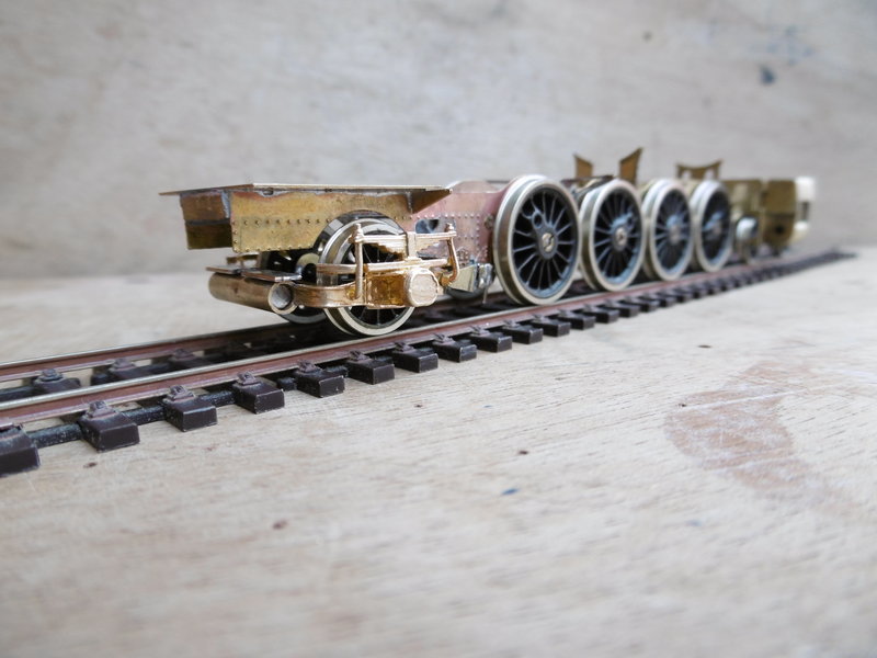

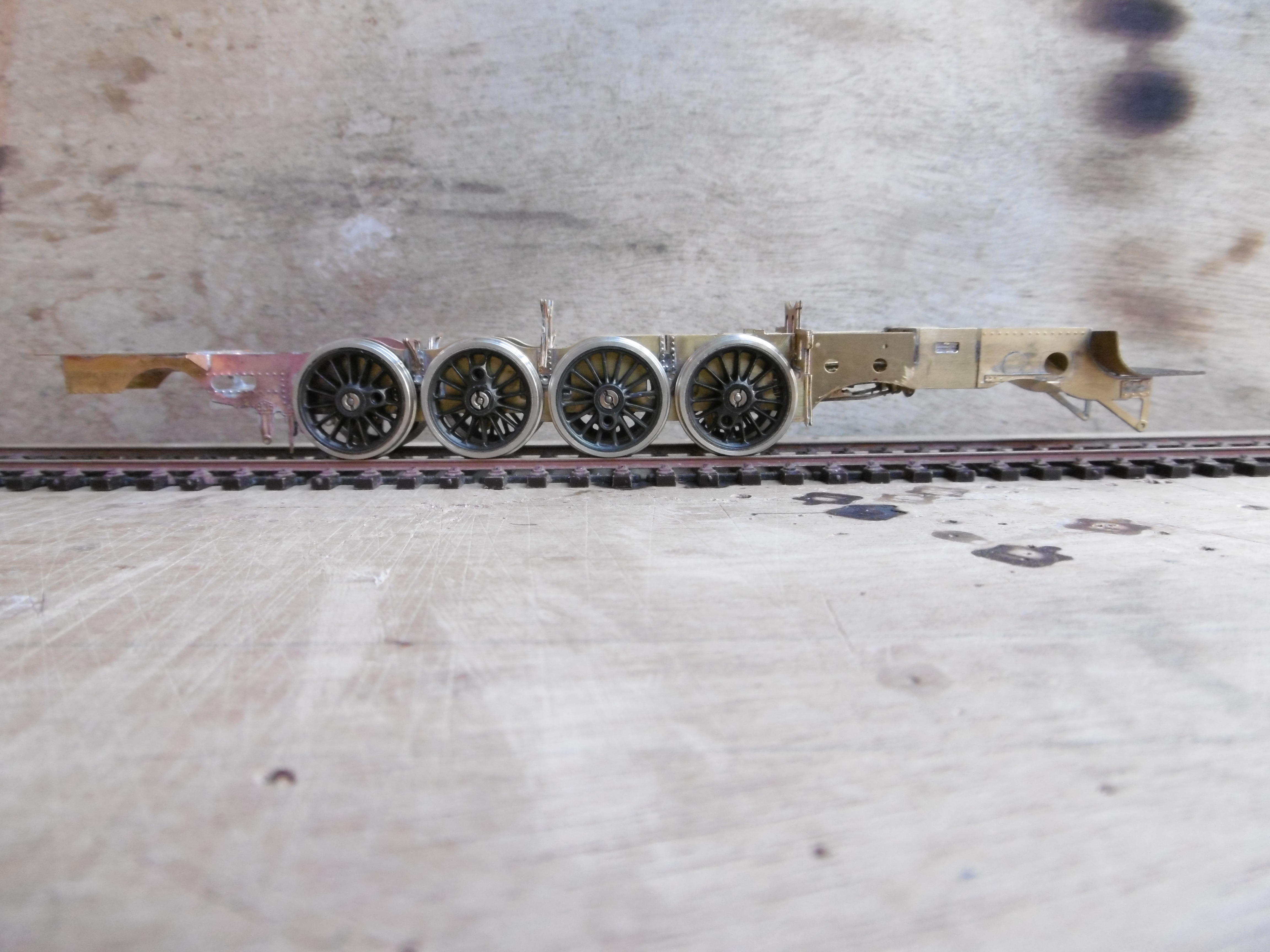

Rodaje entero:
