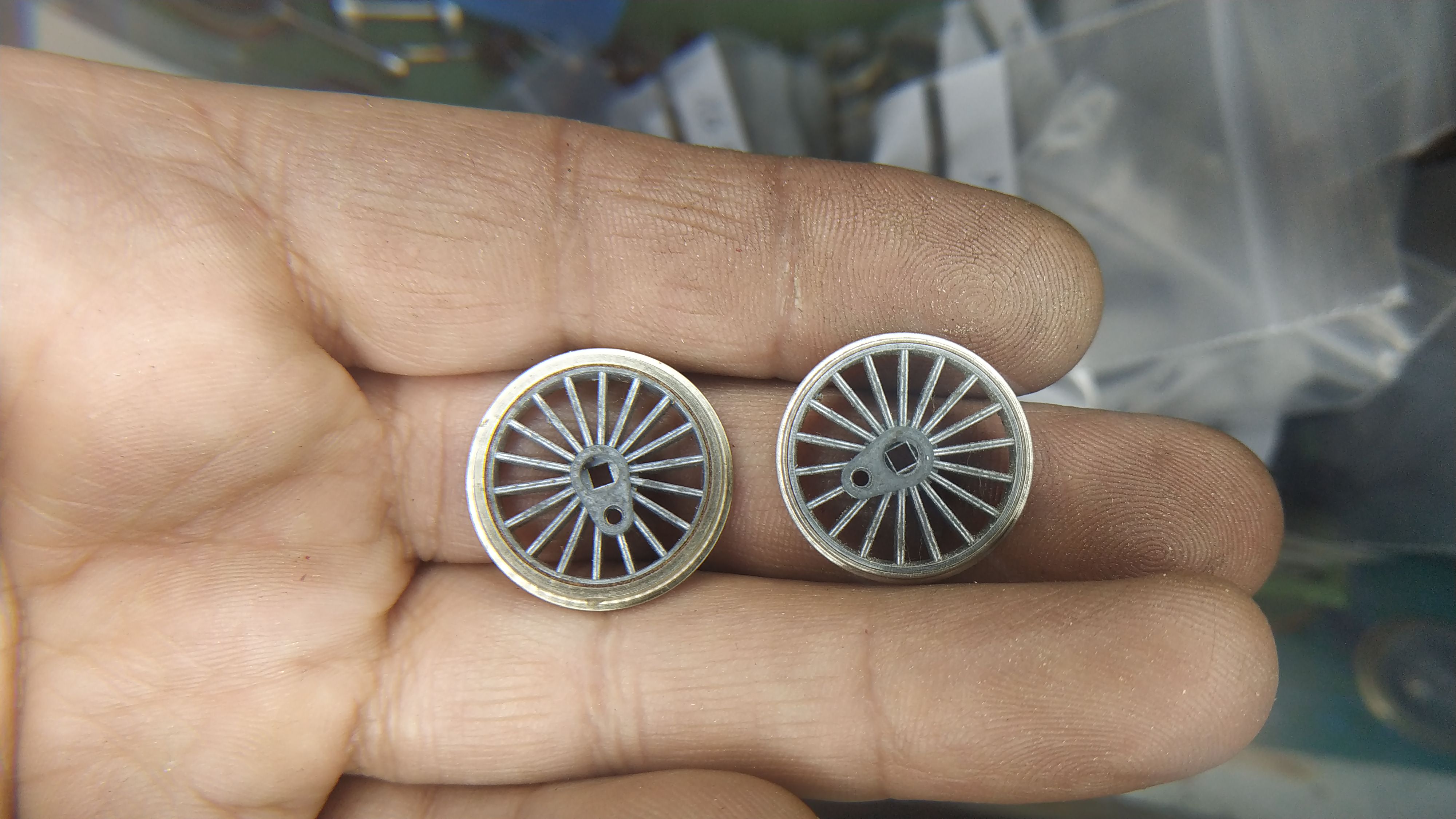

Buenas.Aqui muestro las ruedas de la renfe,son ruedas de 20mm torneadas a 18,735 mm valor a escala;equivalente a los 1630000mm de las ruedas motrices de una renfe.Al lado de las 4 ruedas torneadas muestro una rueda de 18mm ( 1566.000mm las ruedas de una Mikado,aunque la medida exacta es de 1560).)Estas ruedas son las quev se utilizan por aproximación en las 1400 y 1600 auque son falsas.Las ruedas de tales locomotoras en la realidad son de 1600000mm que en ho equivalen a 18,390.Una curiosidad,las 5 renfe de 1935 tenían un diámetro de rueda de 1620000 lo cual les conferia un esfuerzo de traccion mayor,al ser este ligeramente inferior.Saludos

Que precisión!!!.
Mensajes: 4609
Alucinante trabajo de modelismo.
Ojo con los ceros. Que sobran unos cuantos hablando de milímetros (mm)
Por lo demás todo de 10. Impresionante. Enhorabuena y gracias por mostrar estas maravillas.

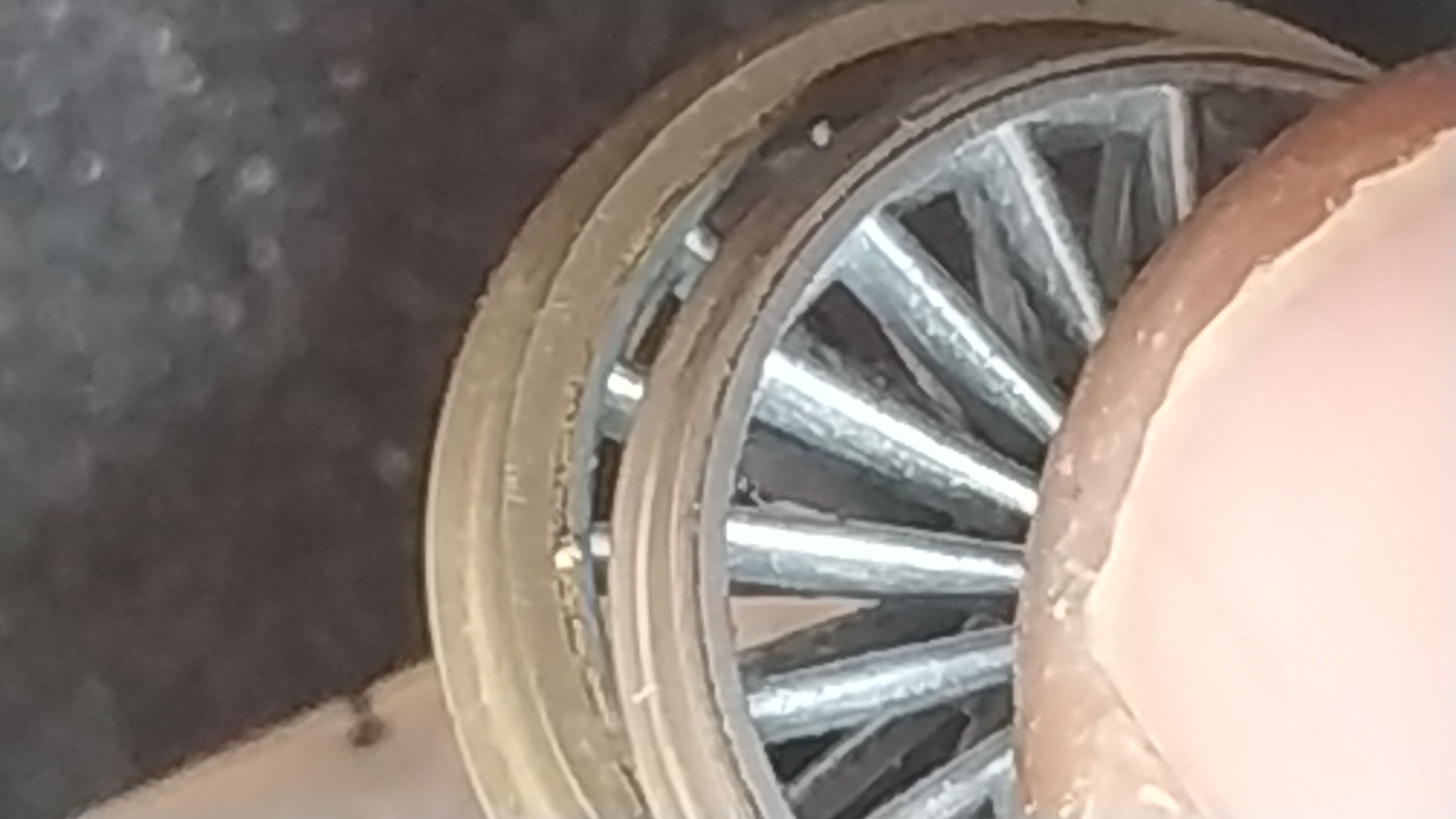

La verdad es que el uso del torno te permite hacer cosas con las ruedas a capricho con respecto a sus dimensiones y pestañas. Recientemente he necesitado ruedas de 21 mm para una locomotora y partiendo de unas viejas romford de pestaña gorda de 22 mm he conseguido quitarle medio milimetro de radio y rebajar la pestaña hasta dejarla en rp25, además gracias a la aleación de las ruedas romford es un trabajo que se hace sin dificultad, otros materiales son más guerreros. Ahí están las fotos, parece mentira pero son la misma rueda, una de ellas trabajada con el torno y la otra no.

Buenas, gracias a vosotros,En cuanto a los ceros tienes razon ,lo siento me he equivocado.En las cifras de los diámetros reales he puesto tres ceros mas.Saludos
