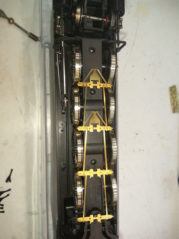

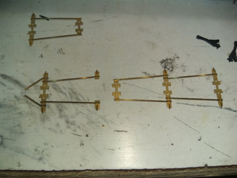

Bueno, pues yo ya encontré timoneria para sujetar las zapatas originales de la locomotora. Resulta que tenía unas.piezas sobrantes de los blister de una locomotora 462 de trendiseño, y aunque realmente buscaba otra pieza en concreto... Resulta que esta me va a venir mejor, hasta las distancias entre zapatas coinciden, ni hecho a medida. Y ni me acordaba que la tenía.....
Así que.... Manos a la obra.

Pero habras tenido que unir dos timonerias de freno por que la garrat tiene 3 ejes acoplados solamente :shock: y claro la Garrat doble Pacific lleva ruedas de 1750 mm. en la realidad como la Montaña, si señor que suerte y muy bien mirado ;)

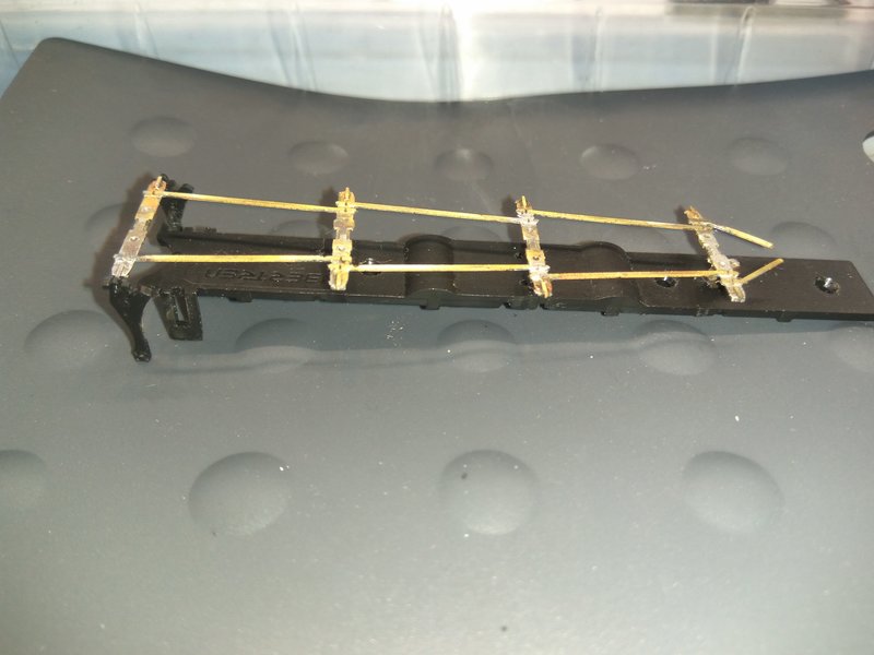

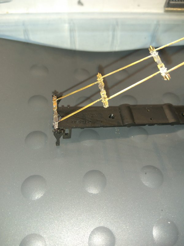

Pues os expongo la solución que se me antoja más sencilla. Intento hacer un postizo que sea una pieza aparte de la tapa de ejes, ya que si fuera solidaria una a otra acabaría dando problemas, básicamente la tapa de ejes es flexible y aparte de ir fijada con tornillos lleva dos presillas, me parece más fácil poder colocar primero una pieza y luego colocar la timoneria con zapatas aparte.
De la tapa de ejes he retirado todas las zapatas menos las del cuarto eje, que son las únicas que no van entre dos ruedas y por ese motivo no rozan. Además me sirven de referencia de altura para la timoneria y para las zapatas y de soporte de la timoneria gracias a unos taladros que he hecho por la parte interior y queda encajada sin necesidad de tornillos ni pegamentos.

Solucion muy bien estudiada.Saudos

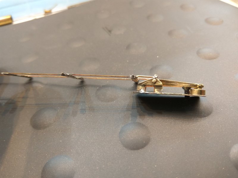

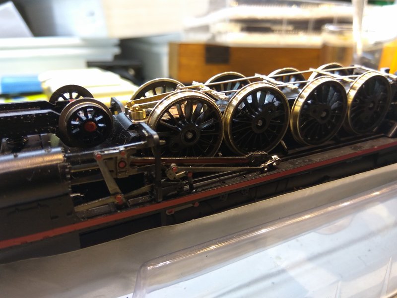

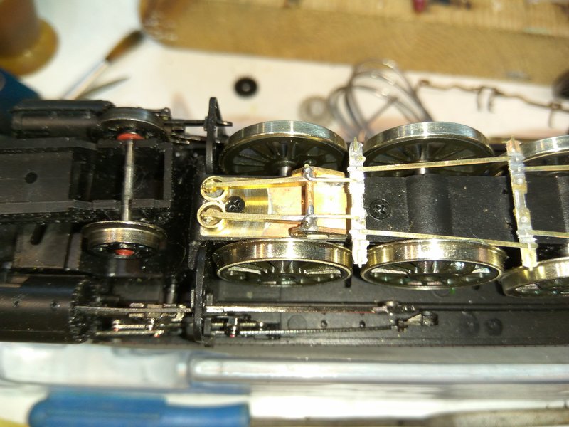

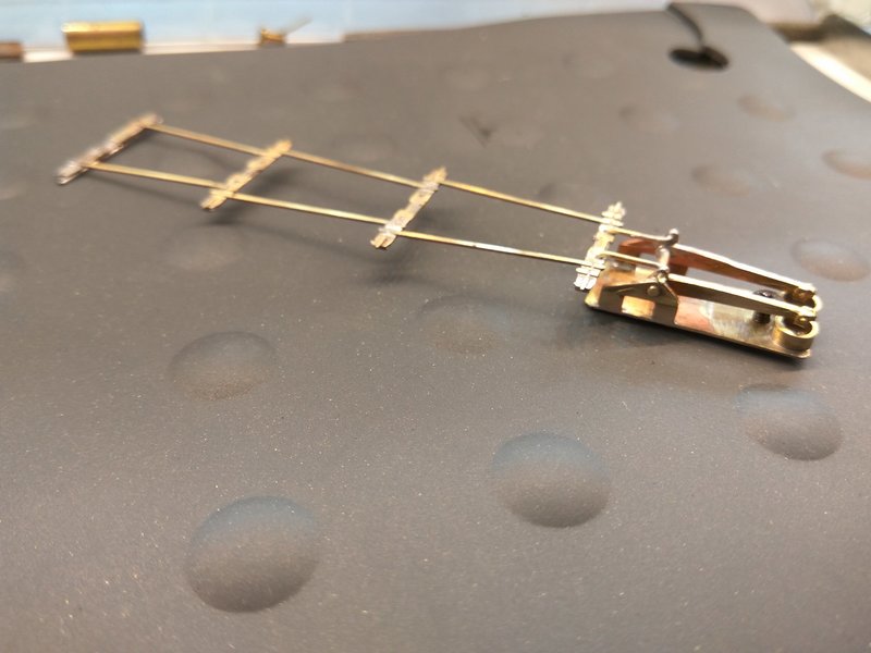

Bueno, pues la timoneria de freno de la bonita de Ibertren está prácticamente acabada, y ahora si, se va a quedar una semana mínimo dentro de una caja esperando a avanzar. Al final la fijación de la timoneria por la parte delantera va en una chapa de recorte de blister con piecería de forné para simular la palanca de freno que transmite la fuerza de los cilindros de freno a la timoneria. Pieza procedente de despiece forné, los cilindros son simple tubo de latón. La pieza se atornilla con el tornillo original de Ibertren. Al final ha merecido la pena, la máquina gana más detalle por los bajos, la semana que viene los capítulos finales.
Baker, te va a tocar tornear las pestañas de las ruedas libres, porque al lado de las finísimas de las motoras, parecen cejas. :lol: :lol: :lol:
Me admiro de la paciencia, el pulso, el arte y las manos que voy viendo en éste hilo. :oops: :oops: :oops:
Saludos y agradecimiento a todos.

Si,señor.Muy bien pensado y elavorado, esperando impaciente los siguientes pasos.Saludos

No te estas flipando ni nada, que bonita!!
