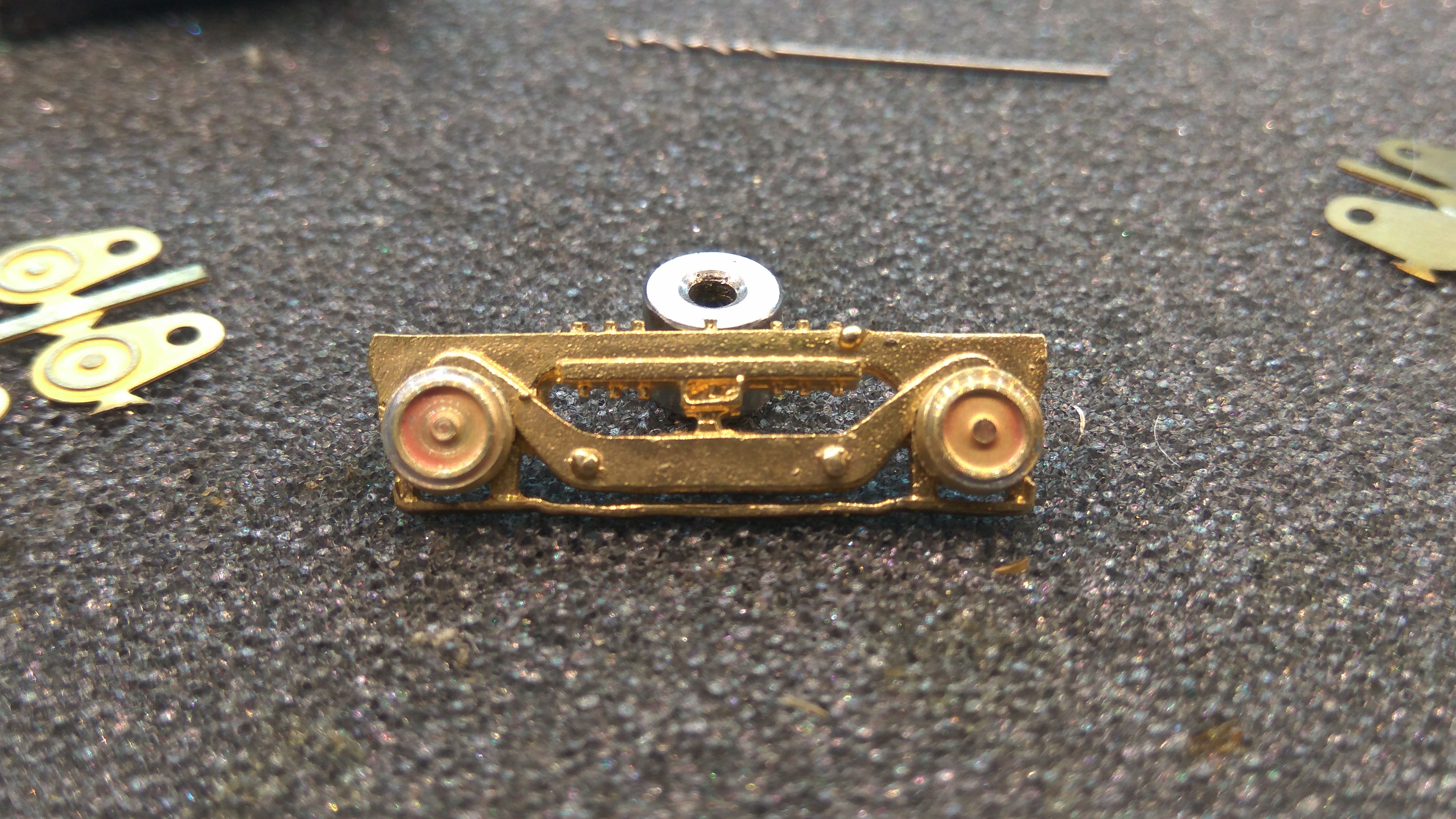

Y dejo una adivinanza... A qué locomotora pertenece este bogie del tender? 8-) 8-) 8-)
Mensajes: 6598
Que preciosodas de pieza.
Las 1600 mza llevaban el bisel trasero así..
Mensajes: 540
Registrado: 02 Dic 2014 13:37
Pero las 1600 no llevaban cajas de grasa externas como las de ese bogie, ese bogie puede ser para una 1700 mza aunque llevaban otra caja de grasa rectangular asi que para una 1000 oeste :o
Mensajes: 3127
El del Puro escribió:
:lol: :lol: :lol:
No se os escapa ni una!!!
Nuevamente, tirando de piezas sobrantes del kit de la 462 de trendiseño (estaba buscando otra cosa) han aparecido los tapacubos que como tal resultan horribles (grabado invertido) pero que junto a un tubo del calibre necesario... Sale una tapeta casi perfecta para imitar las características cajas de grasa de los bogies de la 1000 de oeste. Alguna 1400 también llegó a llevarlos, pero casi seguro que sería algún aprovechamiento de piezas en talleres. En este caso, mi intención es dar el paso contrario, de una 1400 pasaremos a una 1000, algún día.... :lol: :lol: :lol: .
Simplemente está mañana tropecé con las piezas y quise probar a ver como quedaba. Un saludo.

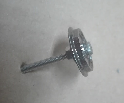

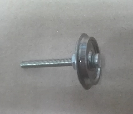

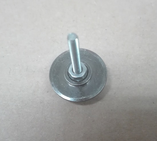

Aqui os pongo como sujeto yo las ruedas sueltas para tornearlas la primera la mas simple con un tornillo y su tuerca de la medida del agujero del eje y por supuesto una arandela por cada lado que en la foto no las he puesto por las prisas para hacer las fotos
sujjecion rueda con tornillo.jpg (28.02 KiB) Visto 3201 veces
sujjecion rueda con tornillo-2.jpg (51.19 KiB) Visto 3201 veces
sujjecion rueda con tornillo-3.jpg (29.91 KiB) Visto 3201 veces

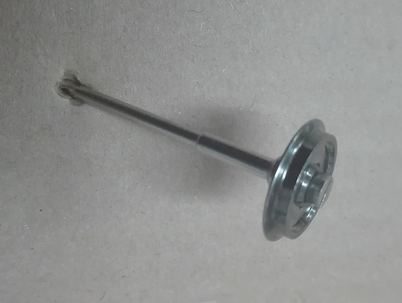

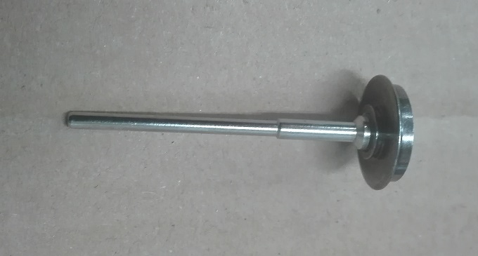

Y ahora con un mandril, tambien tengo varios cada uno con un tornillo de diametro diferente segun el agujero que tenga la rueda para el eje
sujjecion rueda con mandril.jpg (52.82 KiB) Visto 3198 veces
sujjecion rueda con mandril-2.jpg (47.6 KiB) Visto 3198 veces
