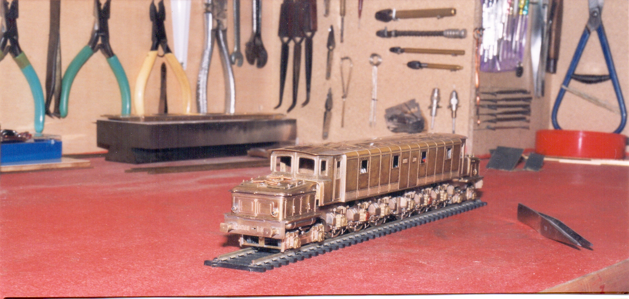

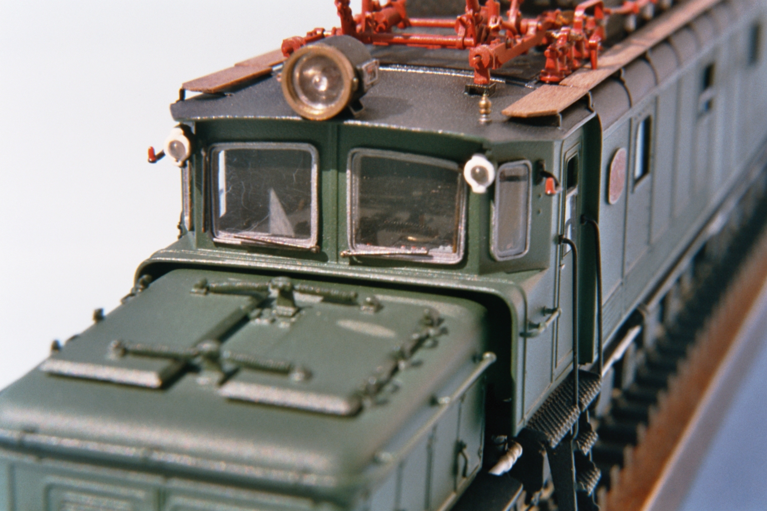

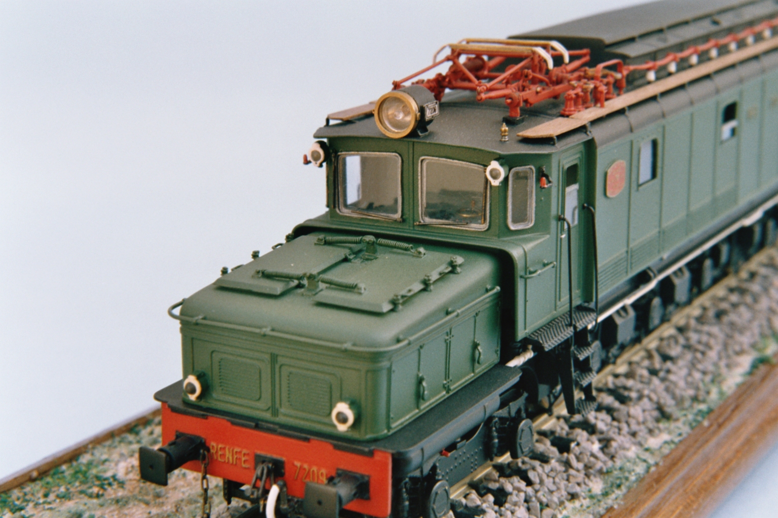

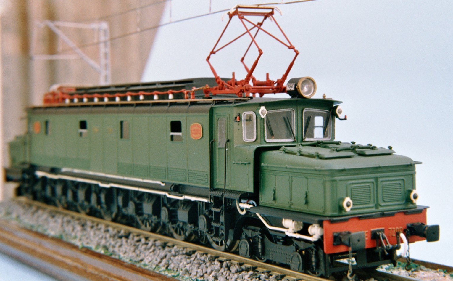

Un poco de "chispa" de alto voltaje, nunca mejor dicho.

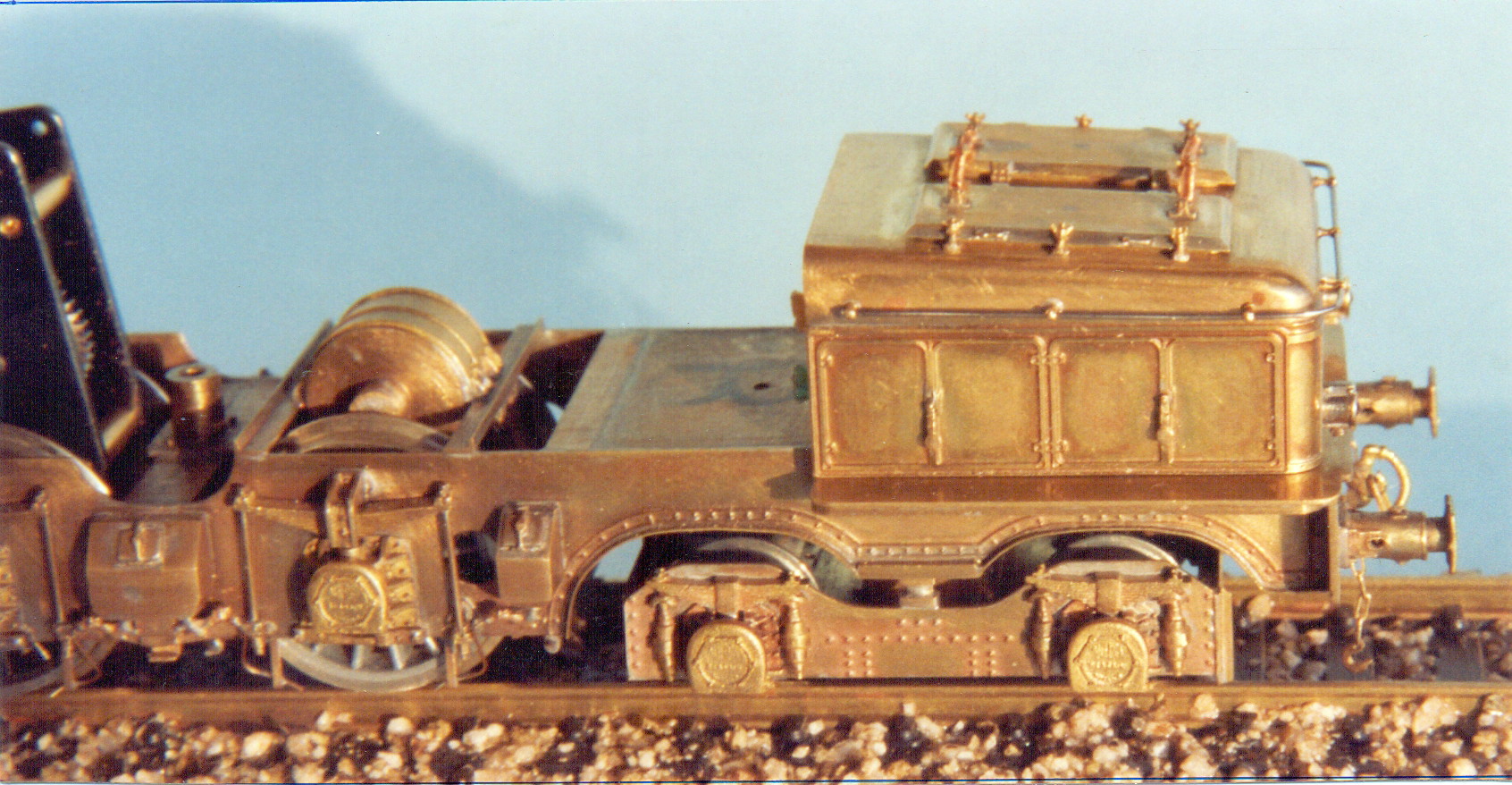

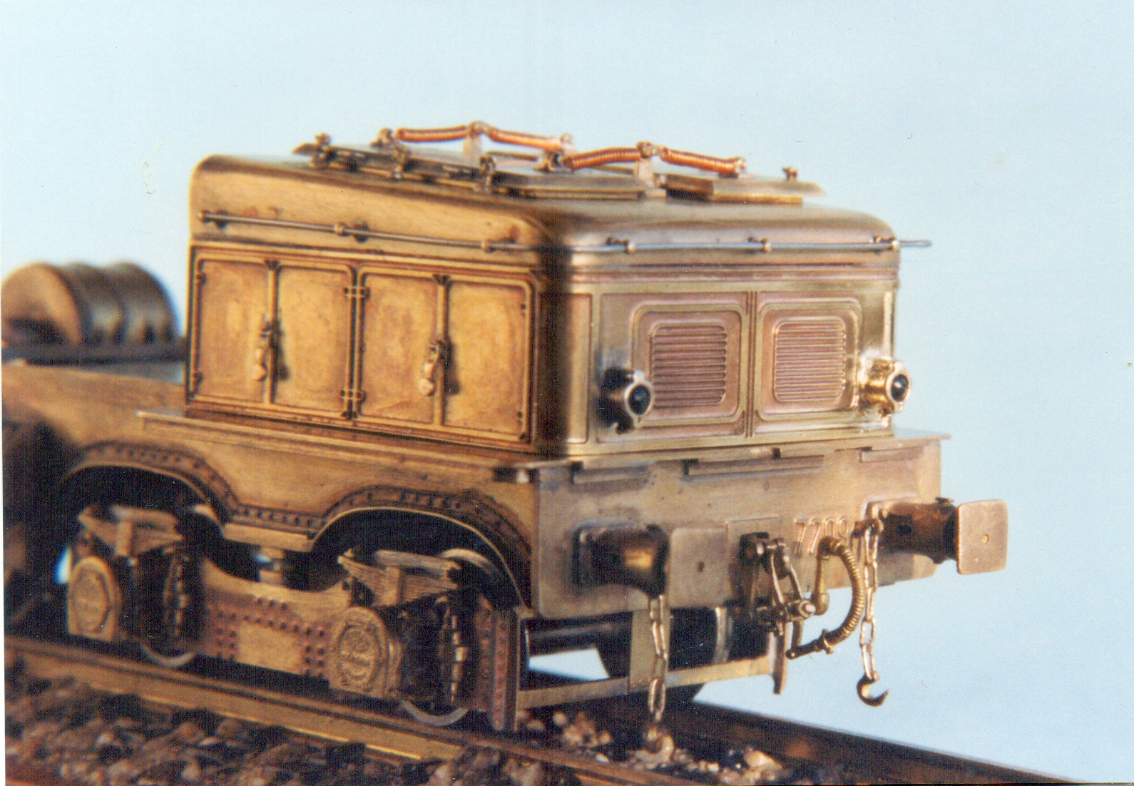

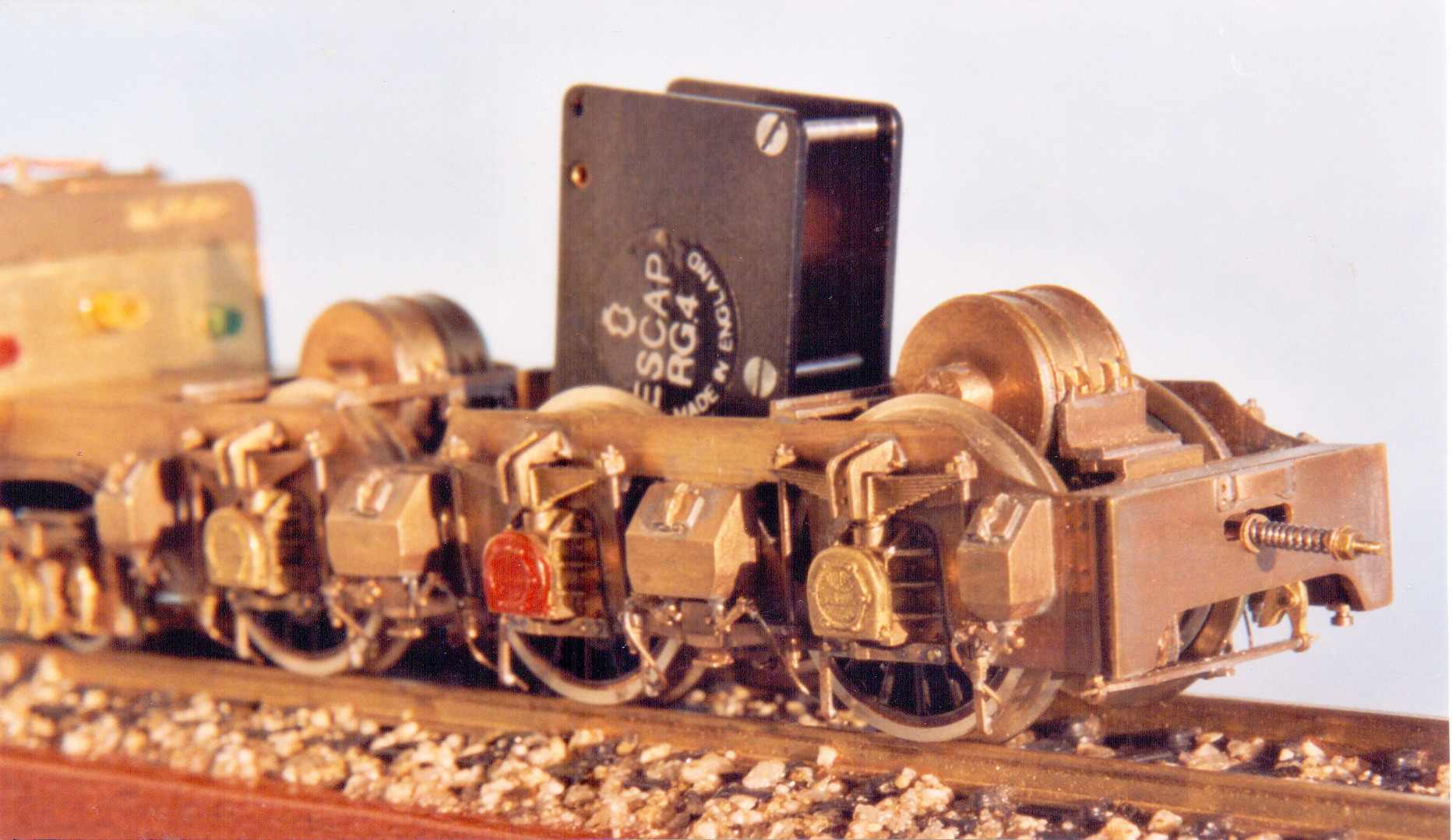

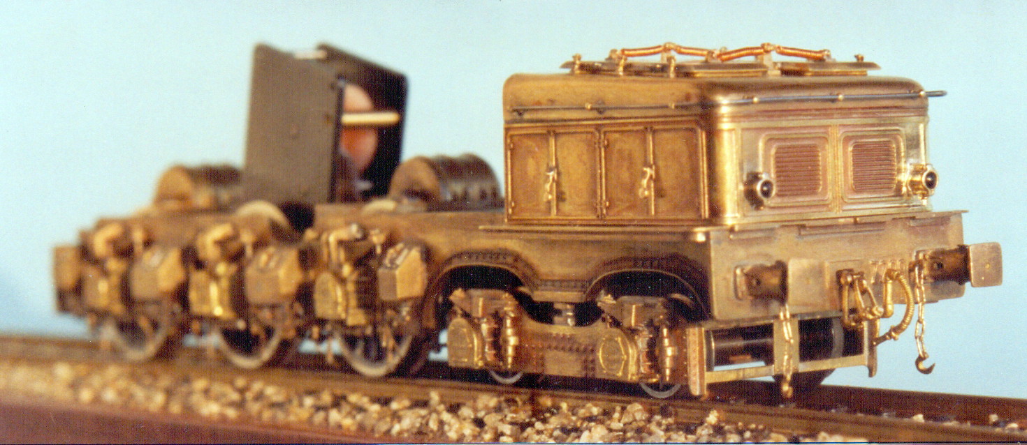

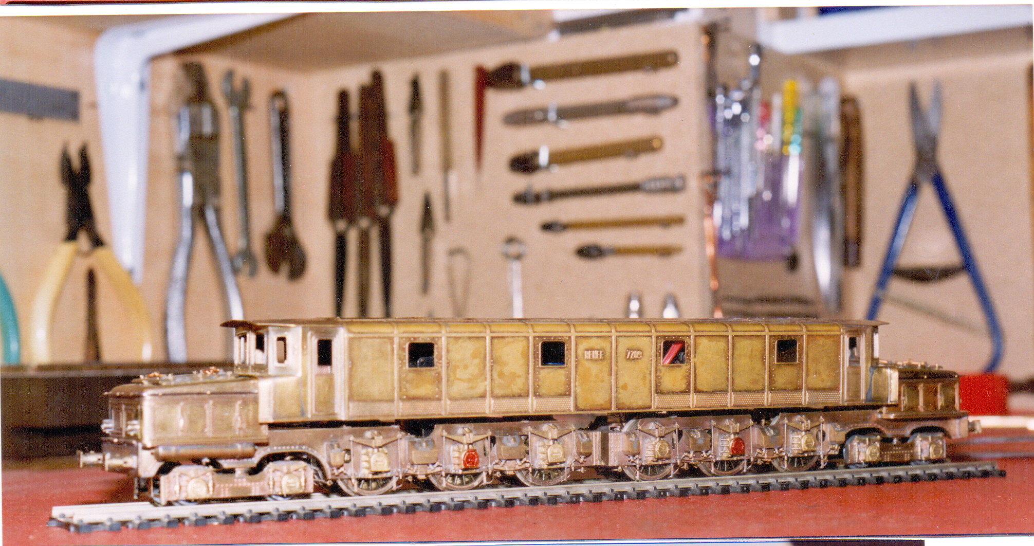

Un kit de VORTEX con alguna cosita de cosecha propia.
En fase de construcción....

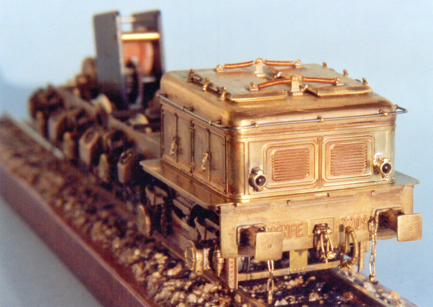

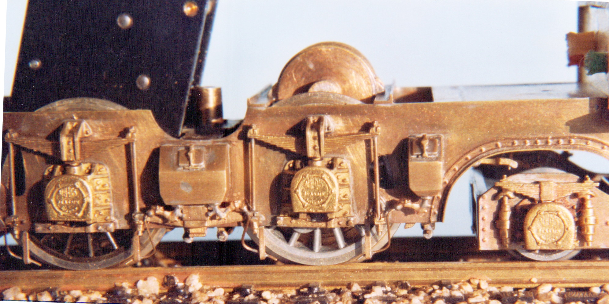

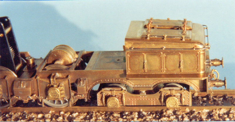

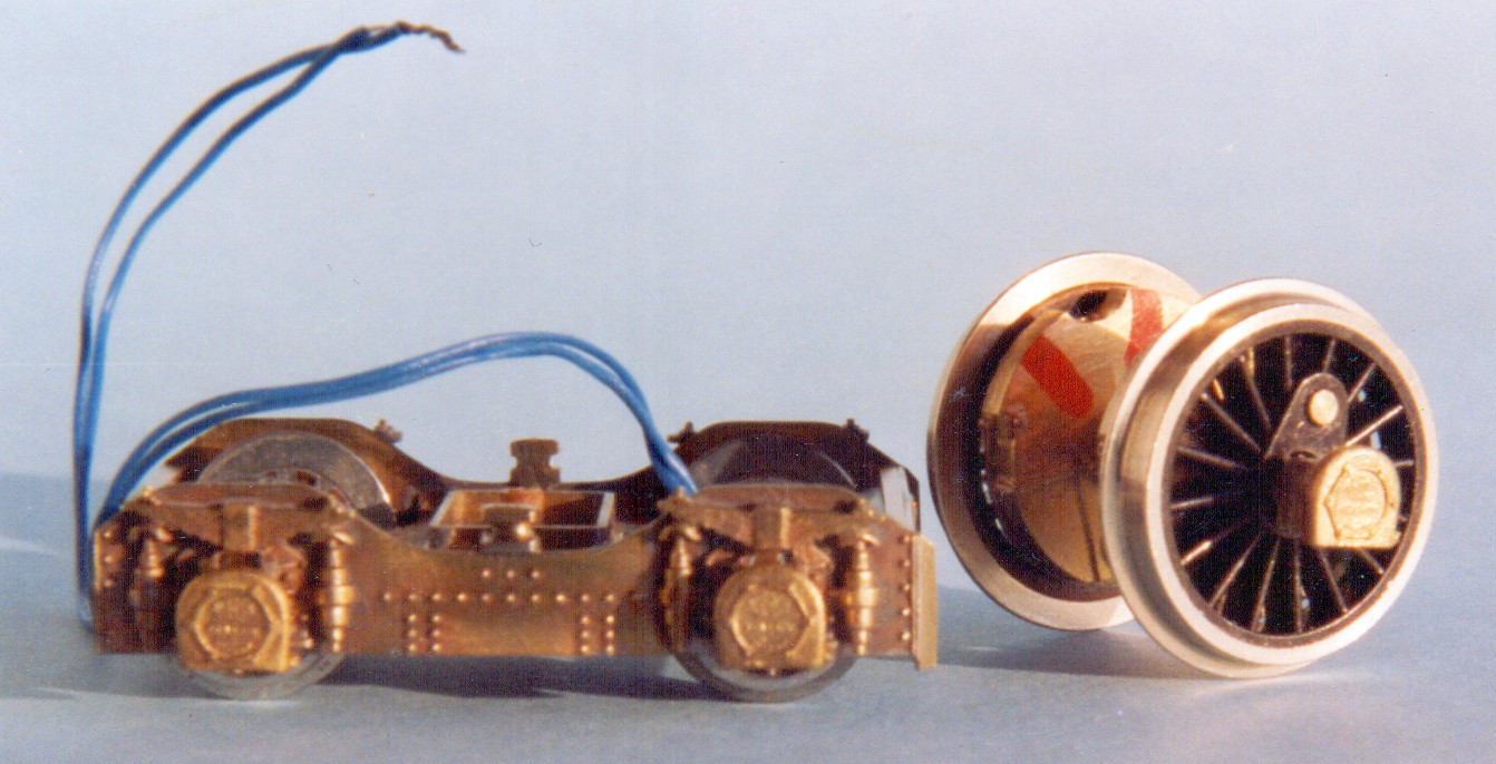

Nota 16 Mar 2019 10:14
Mensajes: 189
Registrado: 27 May 2017 11:08
Las "bombillas" de las lámparas eléctricas las hice con cable de fibra óptica de 1.5 mm. de diámetro que recoge la luz de dos bombillas, incolora y roja que se encienden cada una de ellas, según el sentido de la marcha (y los diodos correspondientes) de esta forma las delanteras siempre lucen "blancas" y las traseras siempre rojas. Todo ello dentro de los "morros" de la locomotora. Espero haberme explicado.....

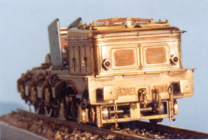

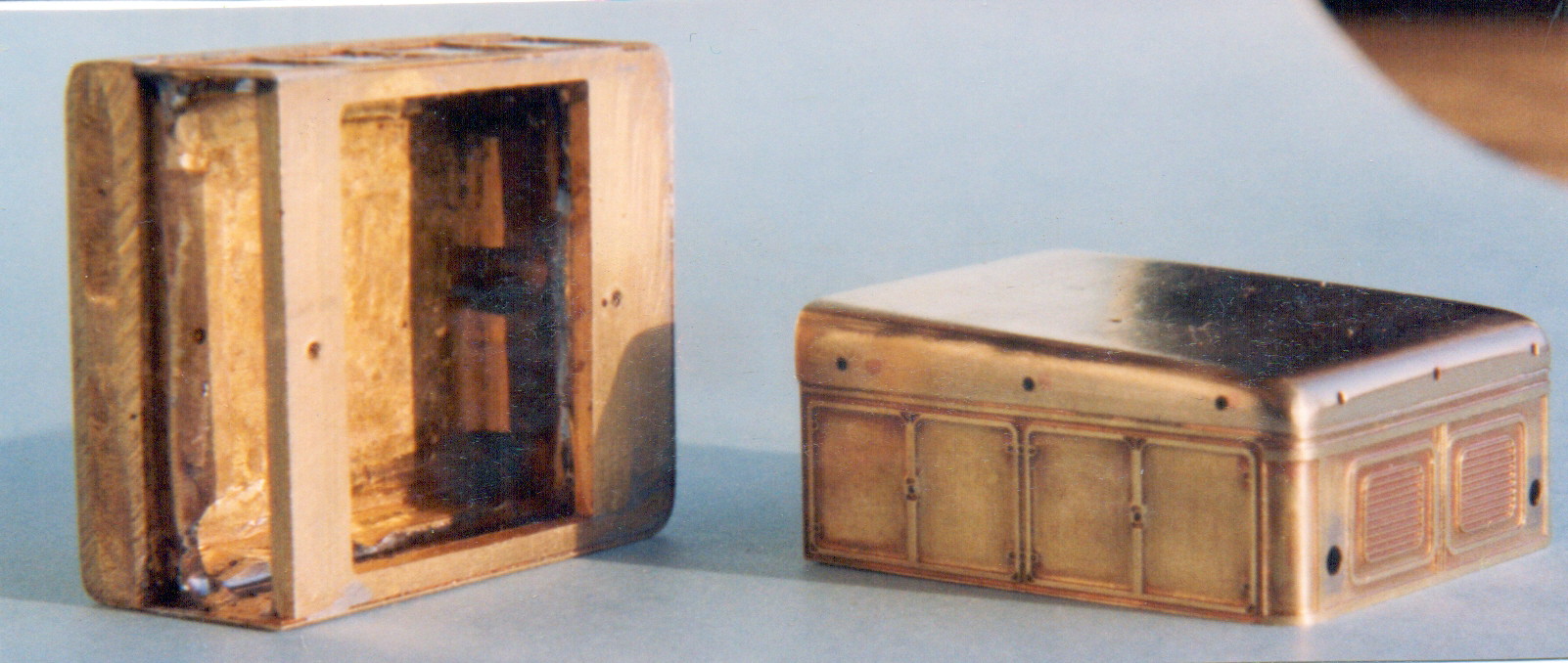

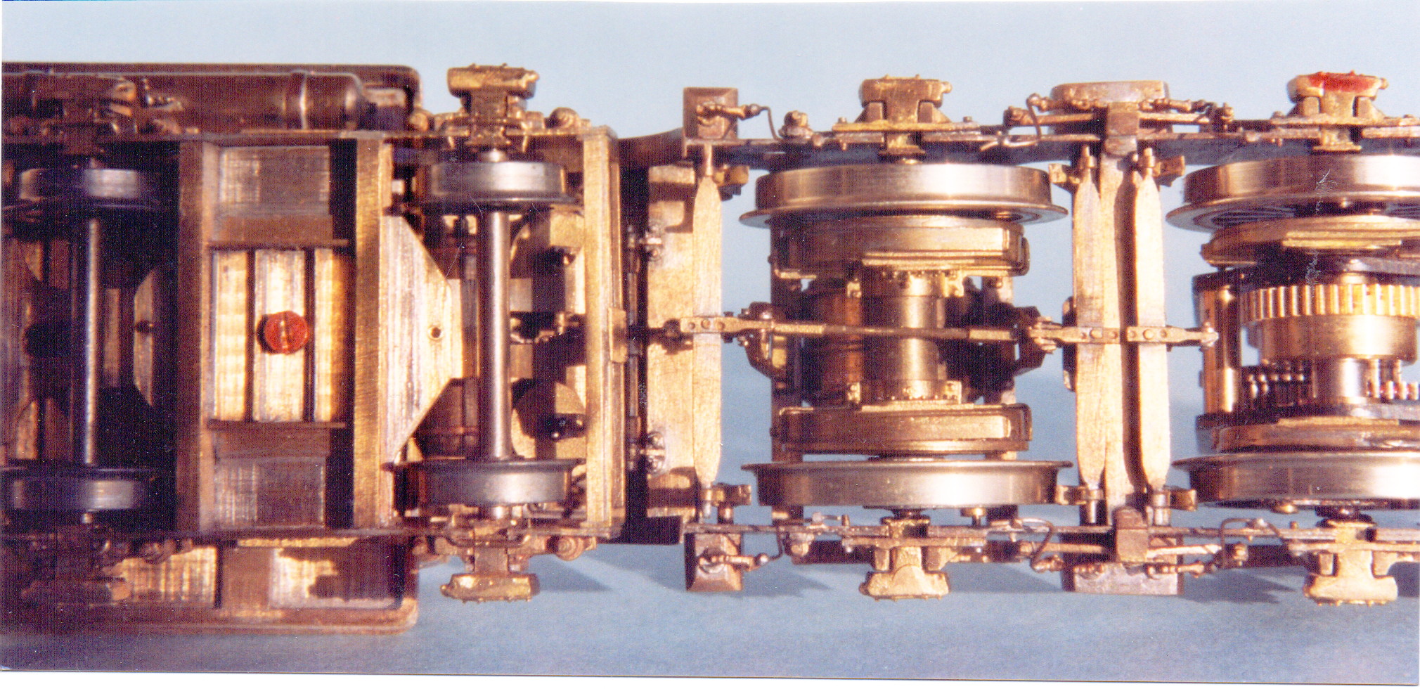

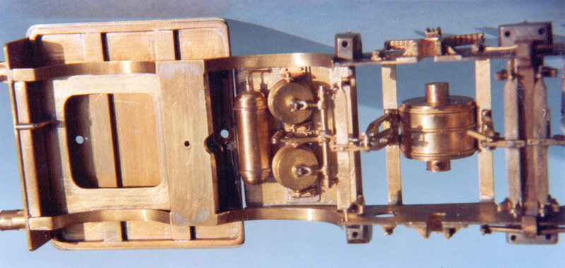

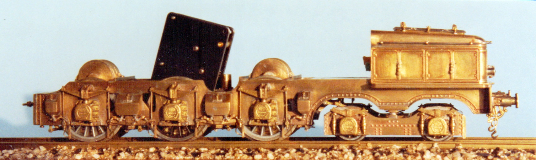

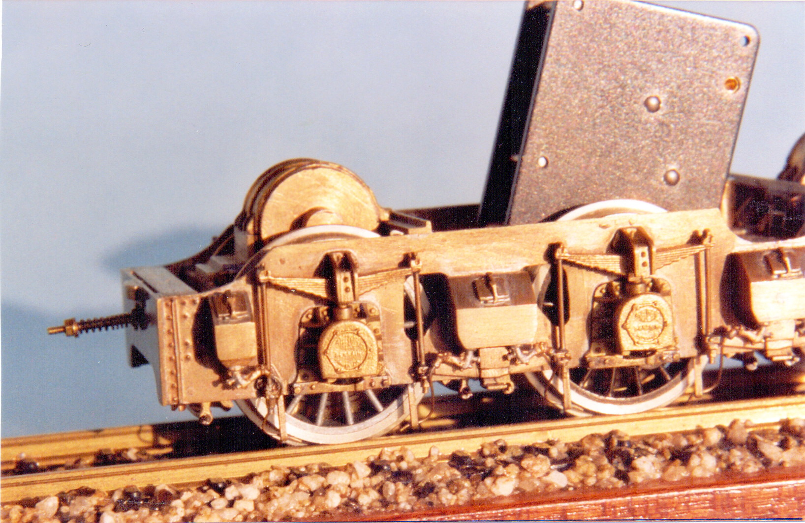

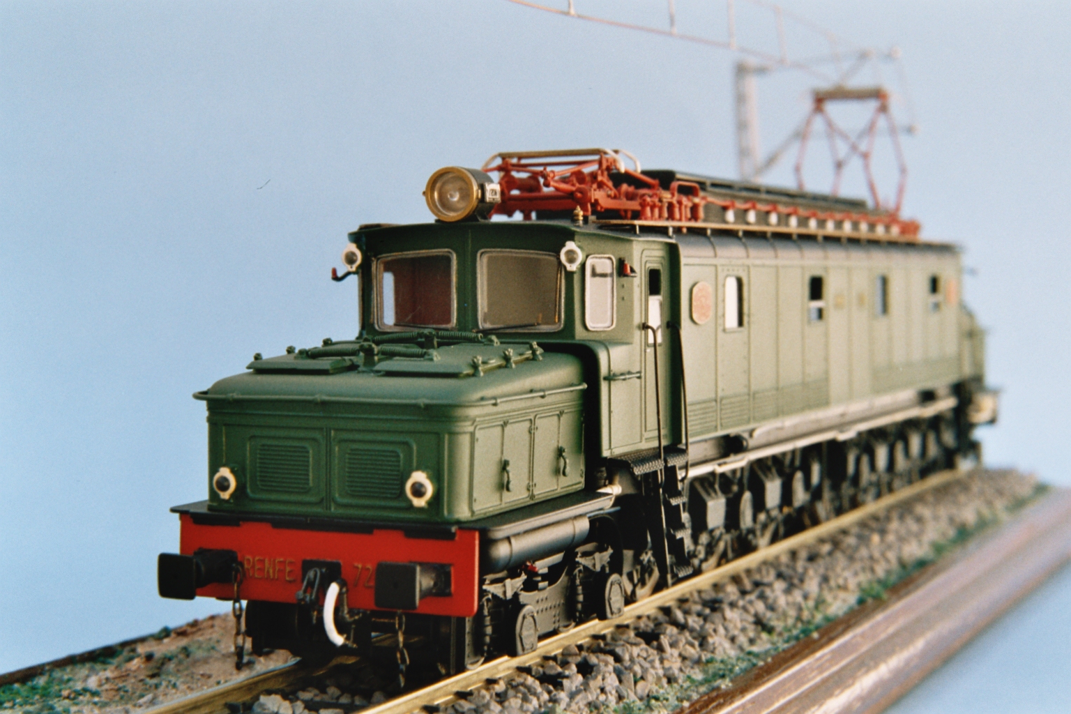

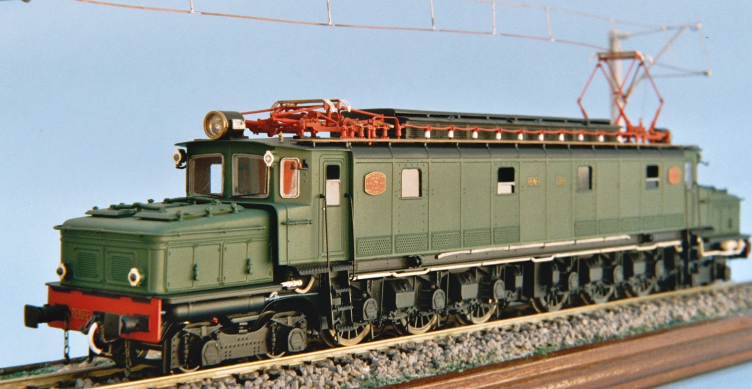

Modelo acabado...
Nota 24 Mar 2019 17:45
Mensajes: 189
En la última foto se puede ver, no muy claro, el decorado interior de las cabinas.
