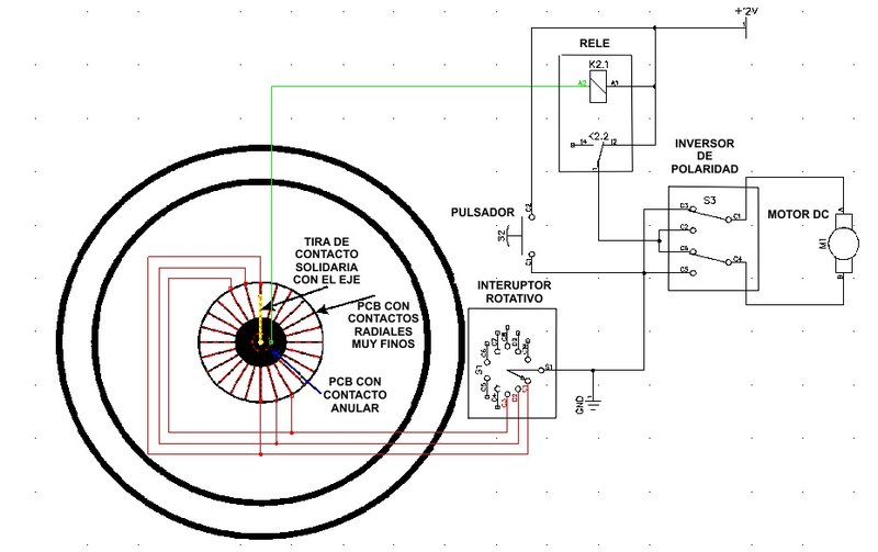

Efectivamente indexar una placa giratoria es algo complicado, yo te puedo explicar como mueve mi padre una de Peco escala N en los módulos.
Primero tiene pegado, por debajo, al plato esta PCB
Y luego tiene este circuito para moverlo. Un relé que abre el contacto para que el motor se pare, cuando la pletina solidaria al eje cierra circuito entre la anterior PCB y un interruptor rotatorio de un circuito doce posiciones. Lo que permite tener 24 vías a 15 grados en cualquier placa. Y lo más importante, un pulsador de arranque y ajuste fino, que unido a un inversor de polaridad, arranca el giro del puente cuando el relé se activa y corta la alimentación del motor y además sirve para encarar la vía, en caso de que no lo haga automáticamente. Pero mejor unas imagenes de todo este lío.

Gracias mil, catenarias, eso es mas o menos lo que tenia in mente. Me lo estudiaré con mucha atención.
En vez de un PCB, había pensado una placa de plasticard con las correspondientes muescas, pues de momento solo habrá 3 vias.

La PCB es bastante precisa y fácil de hacer, por el método de la impresora/fotocopiadora laser y una plancha para transferir el toner a la placa.
Creo recordar que las tiras son de algo más de un milímetro, que con la inercia de la motorización de peco, siempre queda centrada independientemente de la dirección del puente.
