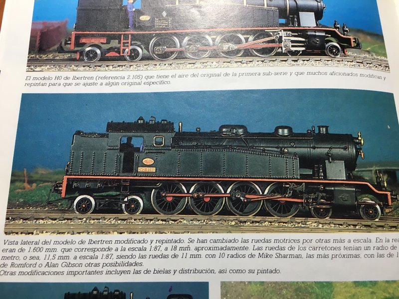

Por favor al hilo!!!
Unas fotos de una ibertren con rodaje nuevo romford, pena de las horribles ruedas de carretones y la forne
