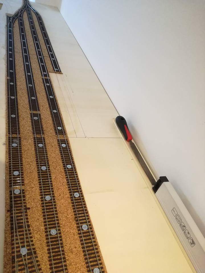

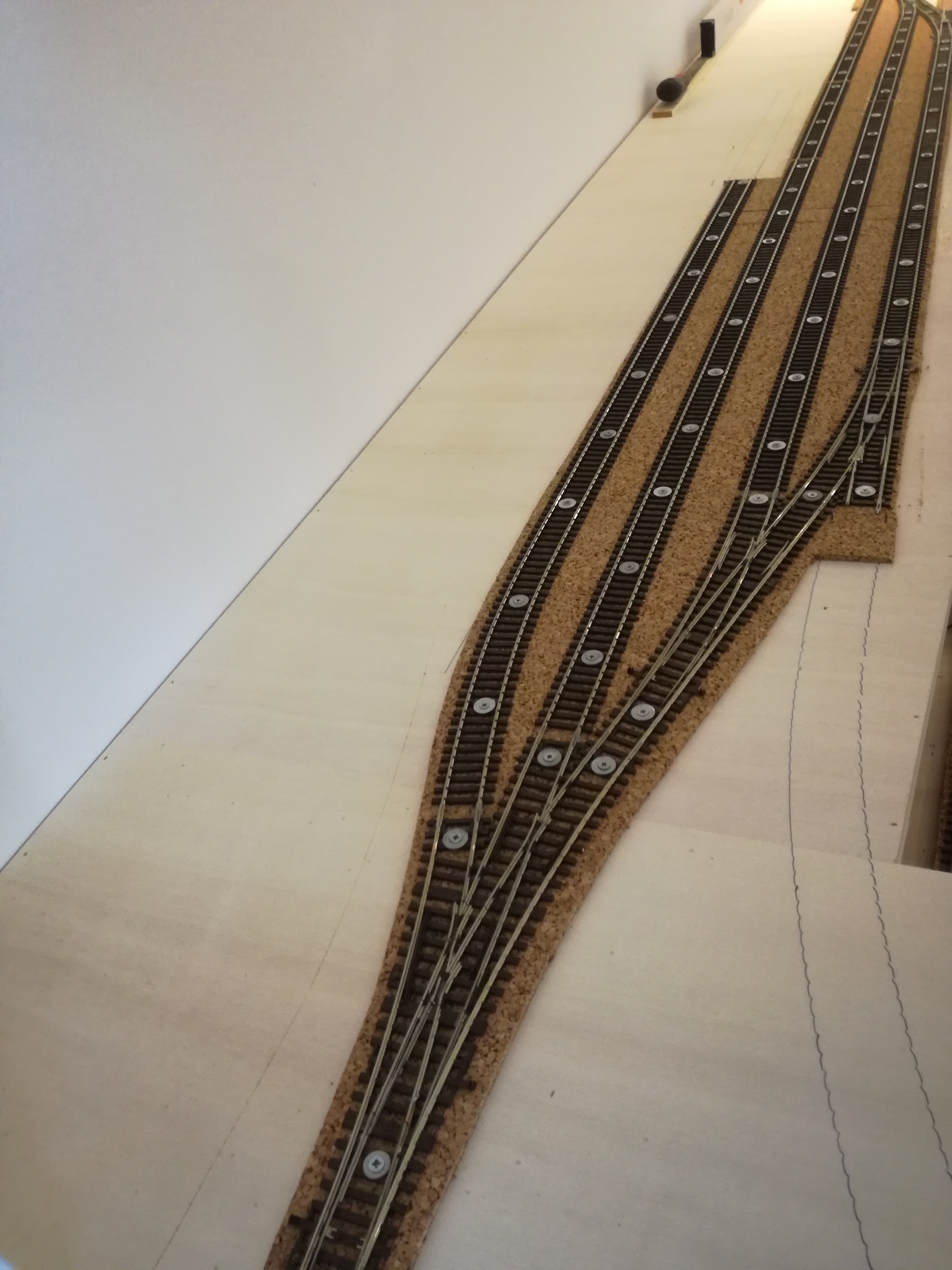

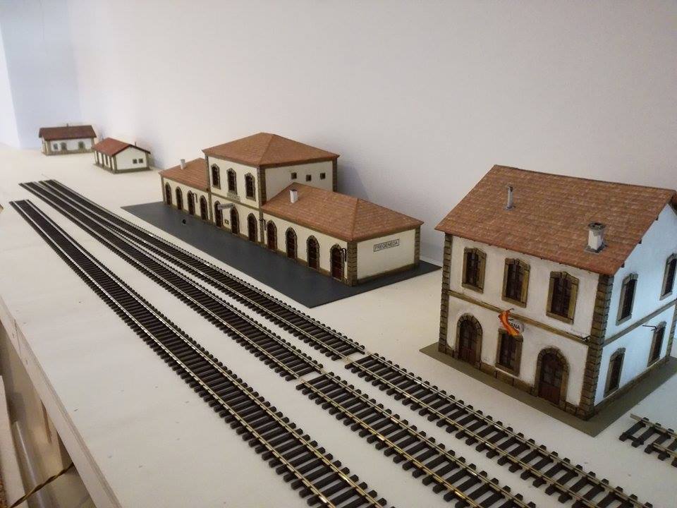

A alguns anos quando me iniciei no modelismos ferroviário sempre tive um sonho de construir uma maquete para poder usufruir dos comboios. O ano passado comecei esse projecto. Deixo algumas fotos do estado actual da maquete. Será ambiente ibérico, anos 80s.
Espero que gostem.

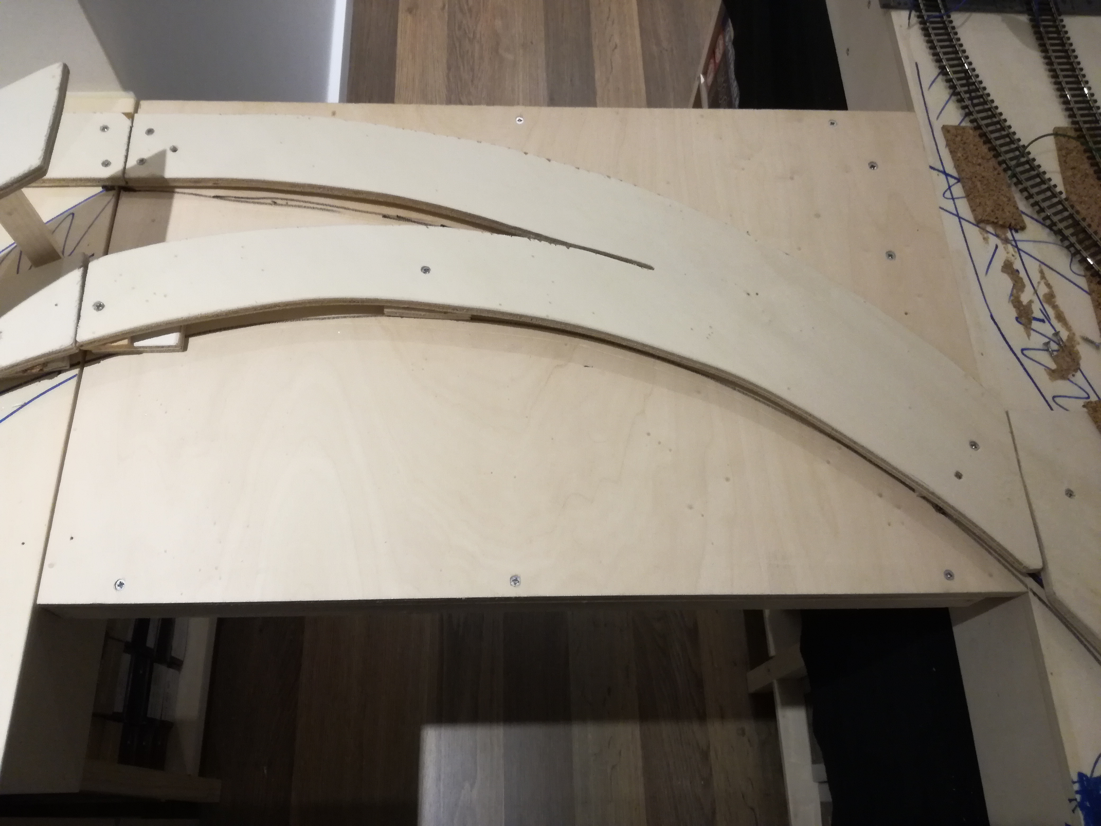

Hola Ricardo, ¿podías explicar un poco como colocas esos tornillos con arandelas?
Gracias y un saludo
Nota 01 Jul 2018 17:17
Mensajes: 1613
Registrado: 07 Dic 2008 15:48
Podría ser un destornillador...?
Miquel el del Vapor
Nota 01 Jul 2018 18:55
Mensajes: 219
Registrado: 01 Jun 2010 22:26
Hola, para contestar a todos yo utilizo un destornillador para poner los tornillos, yo utilizo los tornillos para fixar la via en su sitio para o pegamento ensecar. Despues de ensecar los quito.

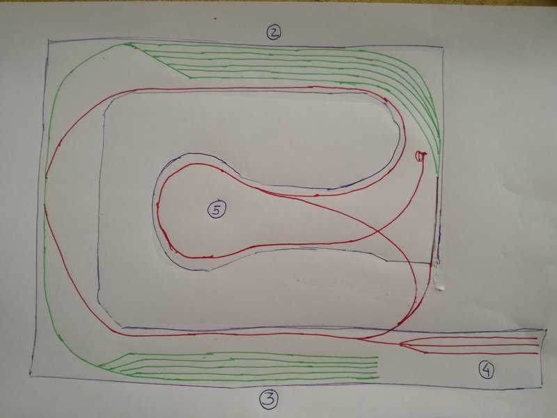

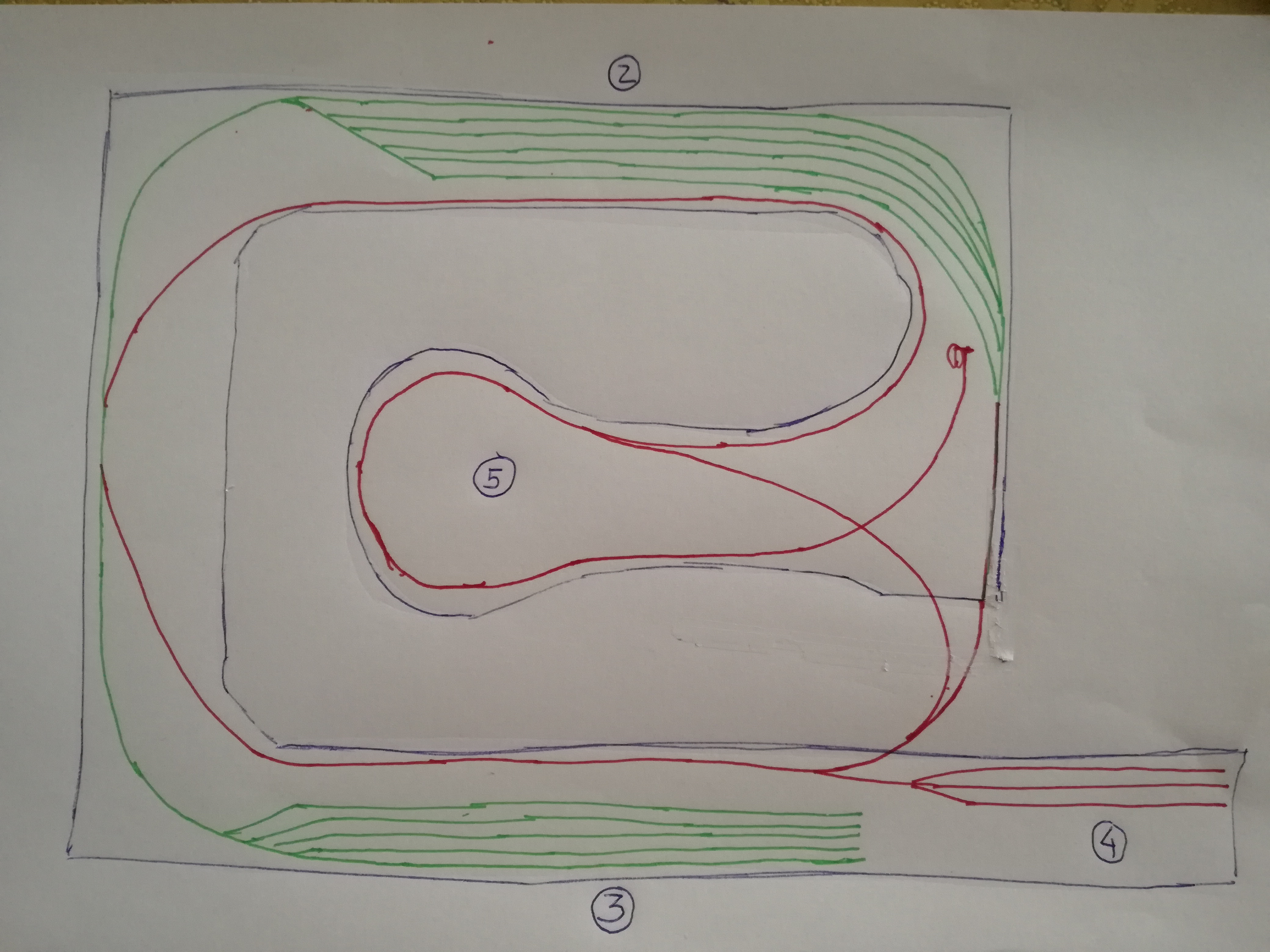

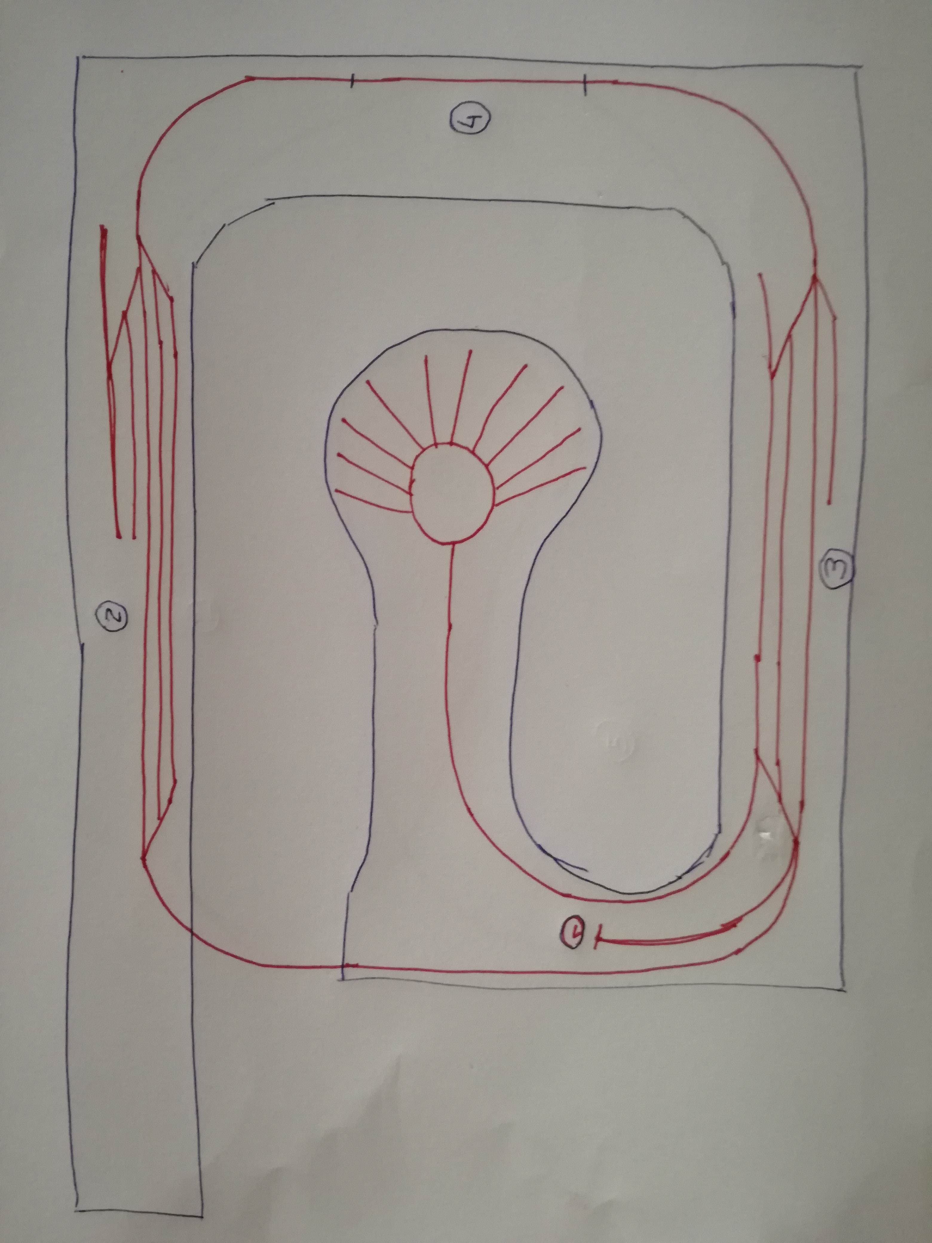

Envio un dibujo de lo nível 0 de la maqueta. A verde estaciones ocultas para aparcar composiciones, a rojo zona visible.
1 - rampa de subida para lo nivel 1
2 - estacion oculta para composiciones com locomotora.
3 - estacion oculta para automotores
4 - apartadero para carga y descarga de cereales.
Nota 02 Jul 2018 19:18
Mensajes: 219
Las rampas son de 1,25% en curva y 1,50% en recta. Y lo radio mas pequeño es de 500mm.

Me gusta el diseño , muy sencillo pero a la vez complejo y me gusta la diferenciacion que haces de trenes y automotores, y con una sencilla circulacion los trenes suben y bajan sin tener que hacer maniobras en la parte baja , mi 10

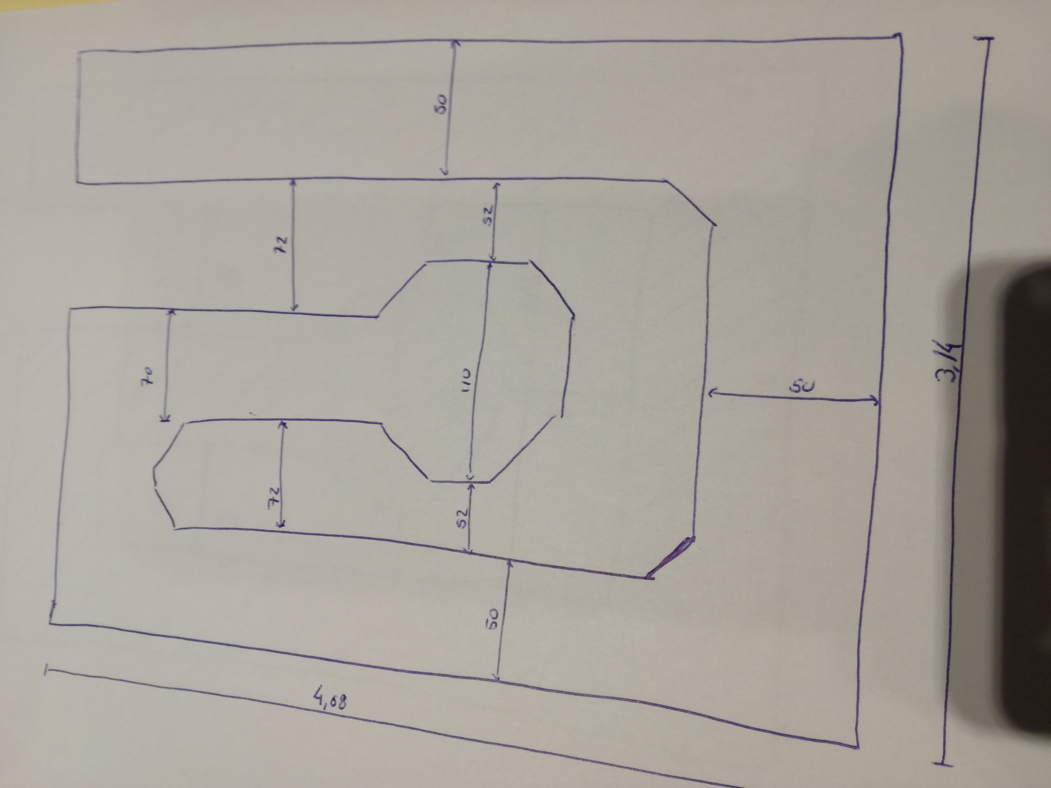

Aqui deixo as medidas da maquete.
Um abraco

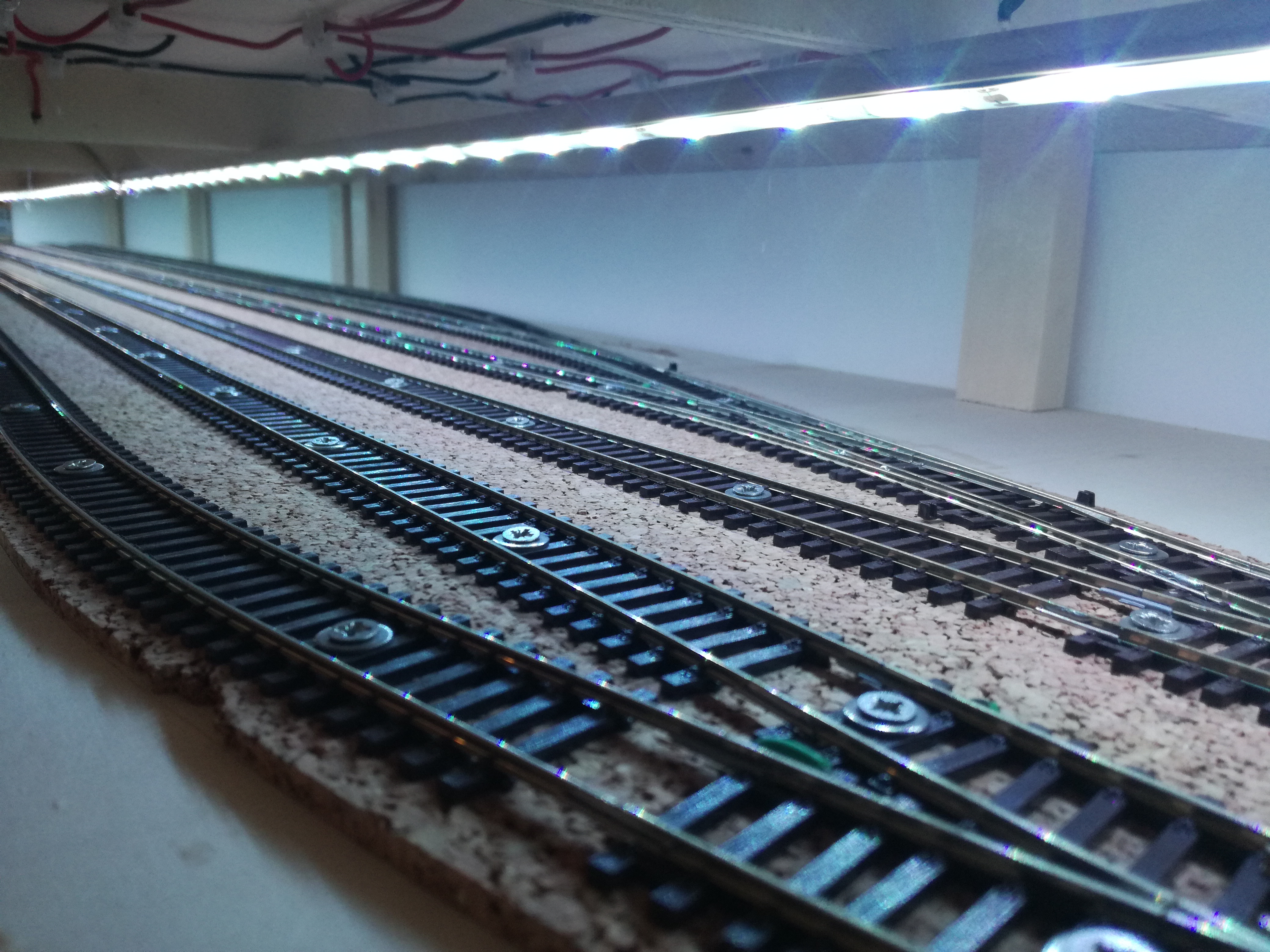

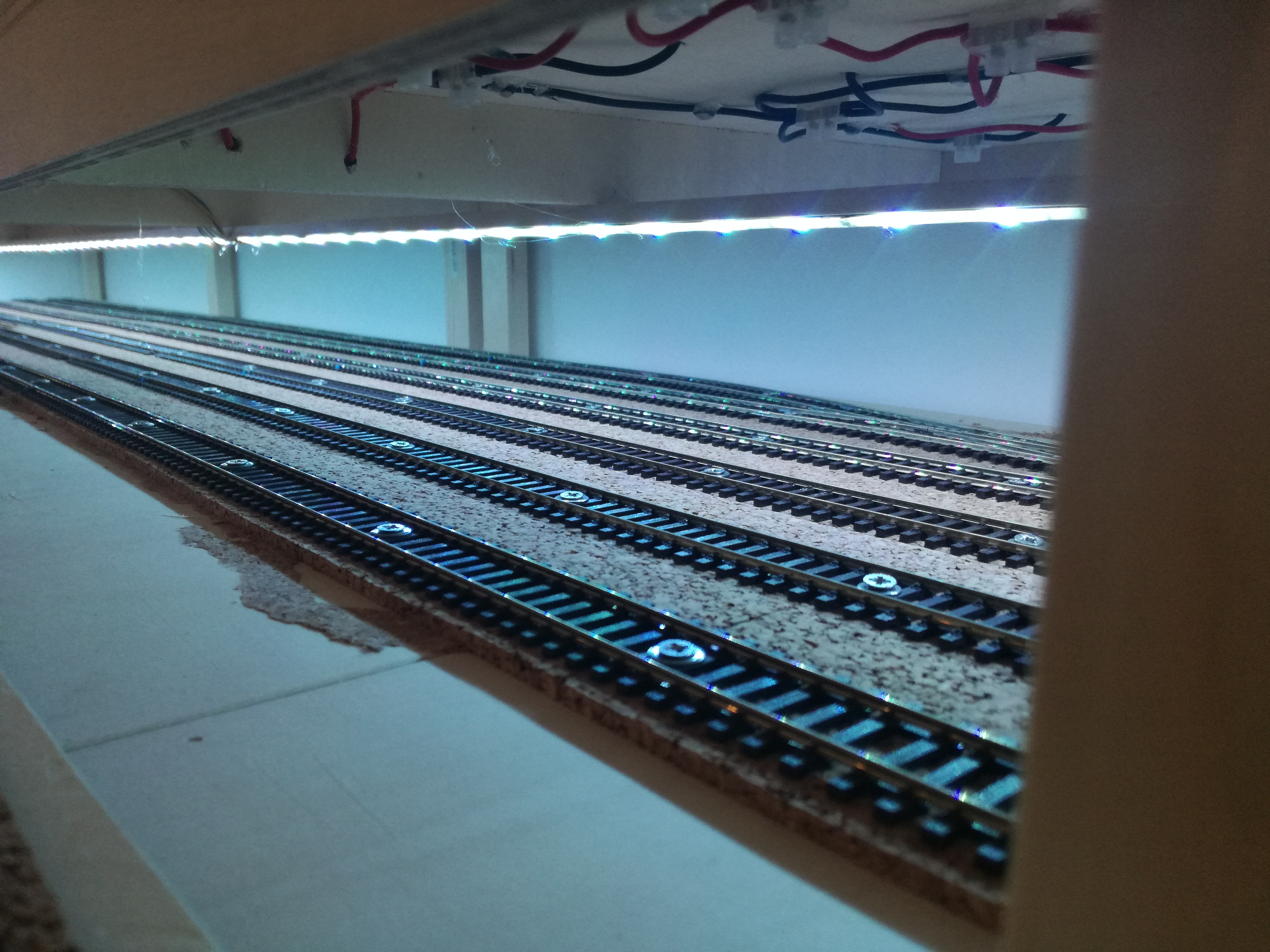

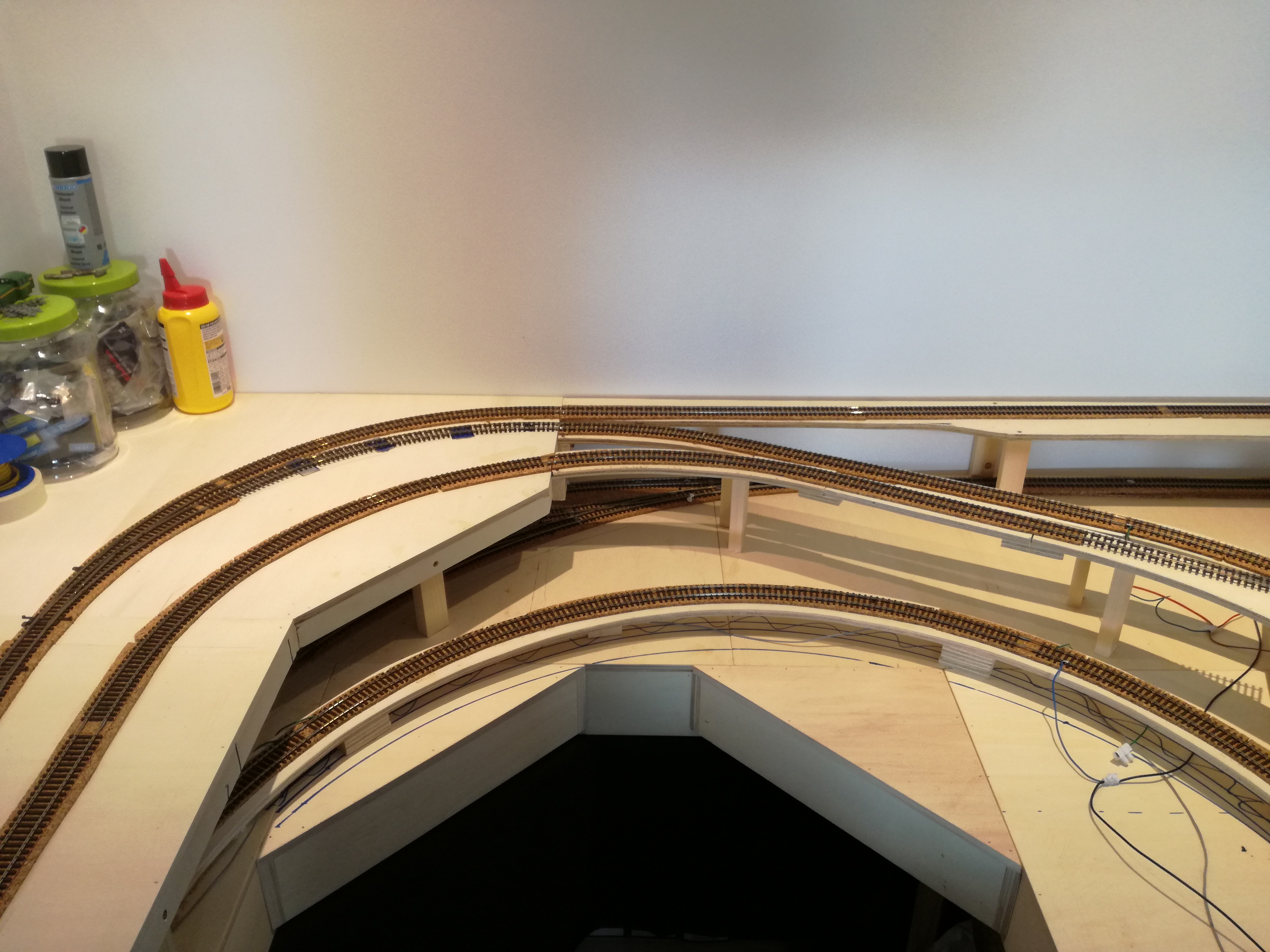

Depues de algunos dias de trabajo lá estacion oculta ya tiene iluminacion.
