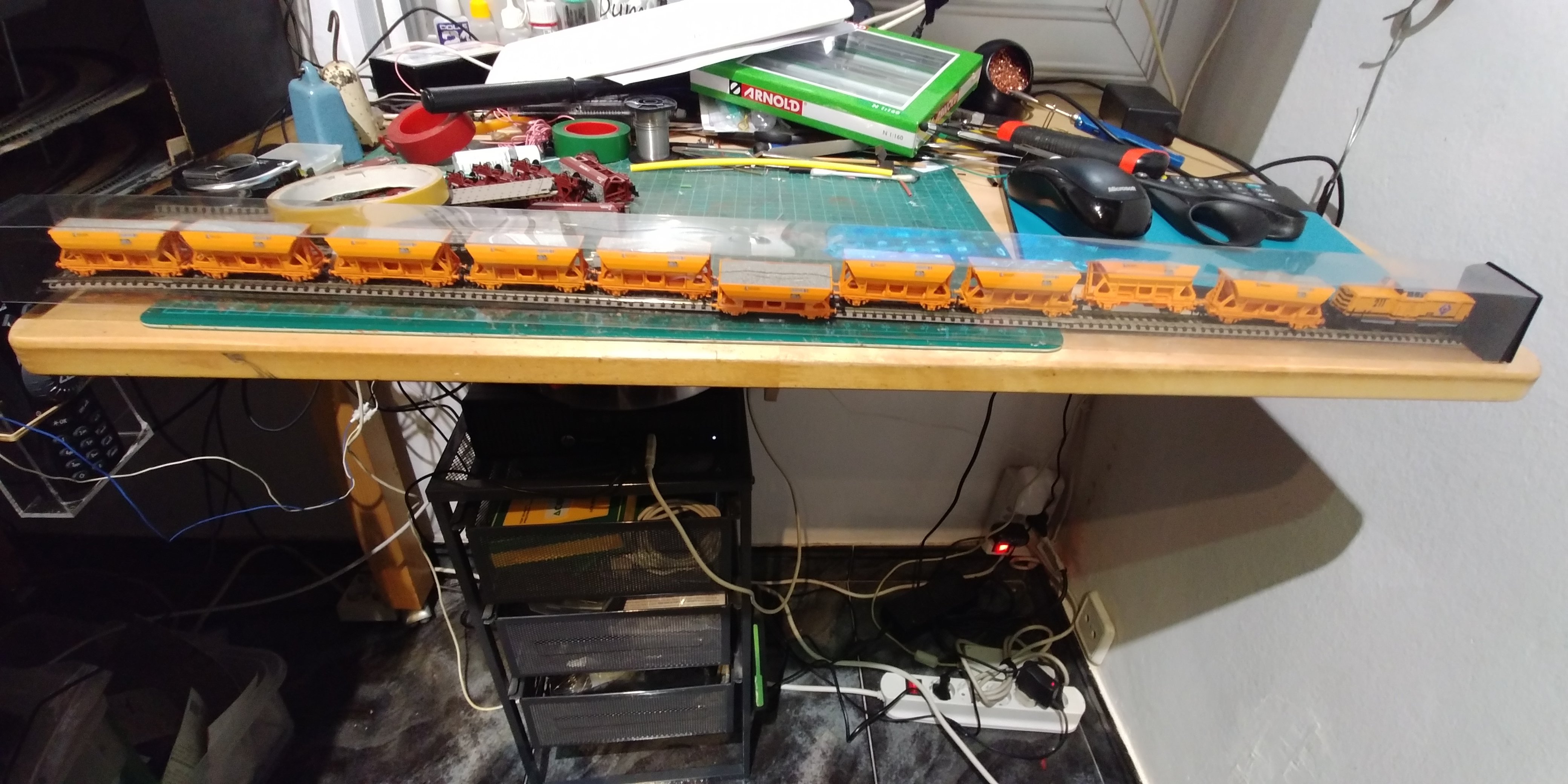

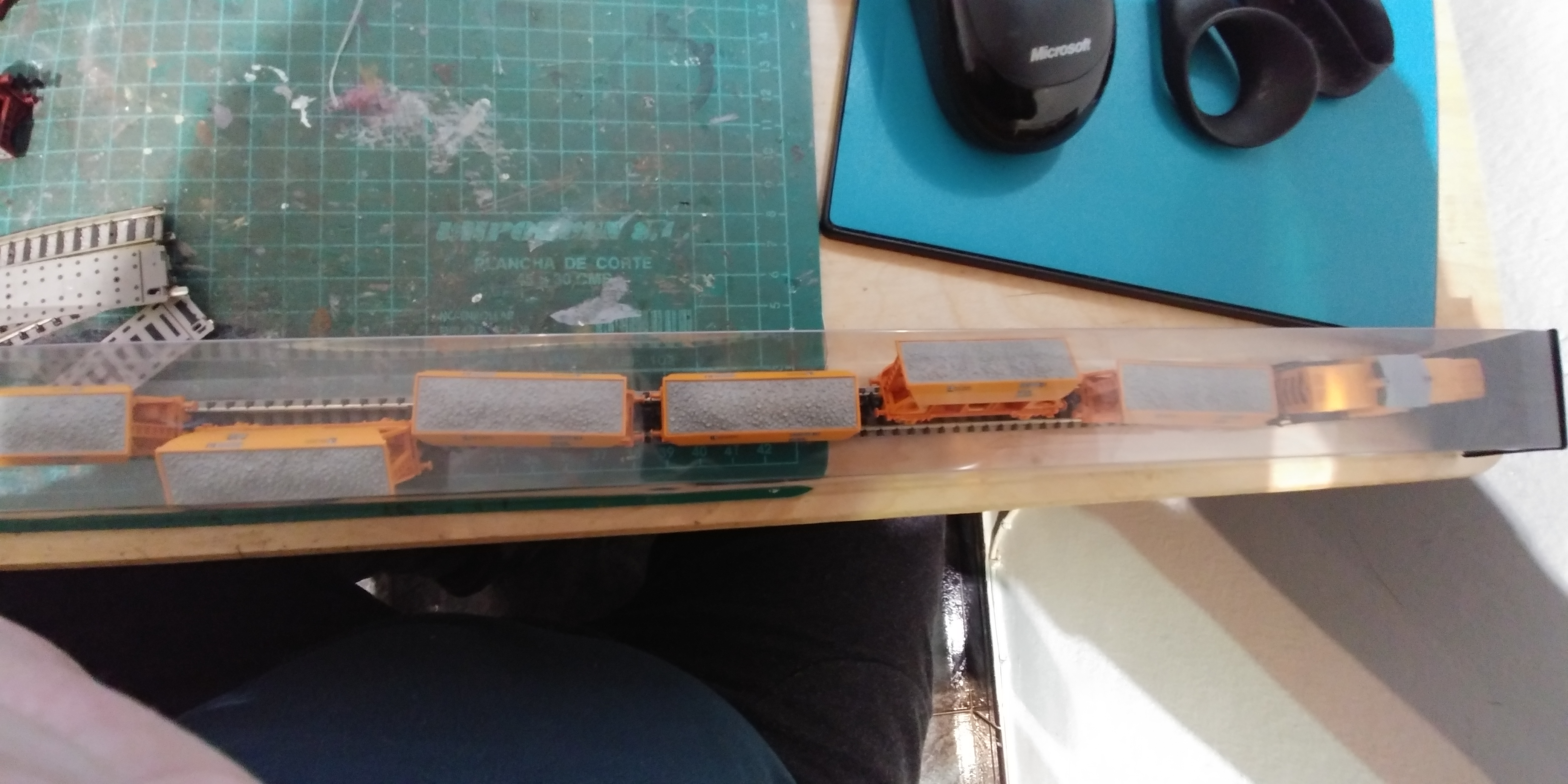

Pues ya tengo los blister.
Conclusiones:
Envio perfecto.
Rigidez buena la composicion la foto tiene 75cm. Yo creo que aguanta sin problemas composiciones el doble de largas.
Yo he escogido la medida de 38x38 mm. Demasiadas anchas para escala N. La mayoria vagones vuelcan y se mueven por todos lados. Para mi sin poner via con la medida de 24x34mm seria la ideal, incluso la de 30x30mm demasiada ancha y unos mm bajas.
Los tapones ajustan bien pero lo ideal seria pegarlos o graparlos de un lado para evitar sustos.
Ahora a inventar algo para sujetar las composiciones, tiras de metaquilatro de 7x7mm seria lo ideal.

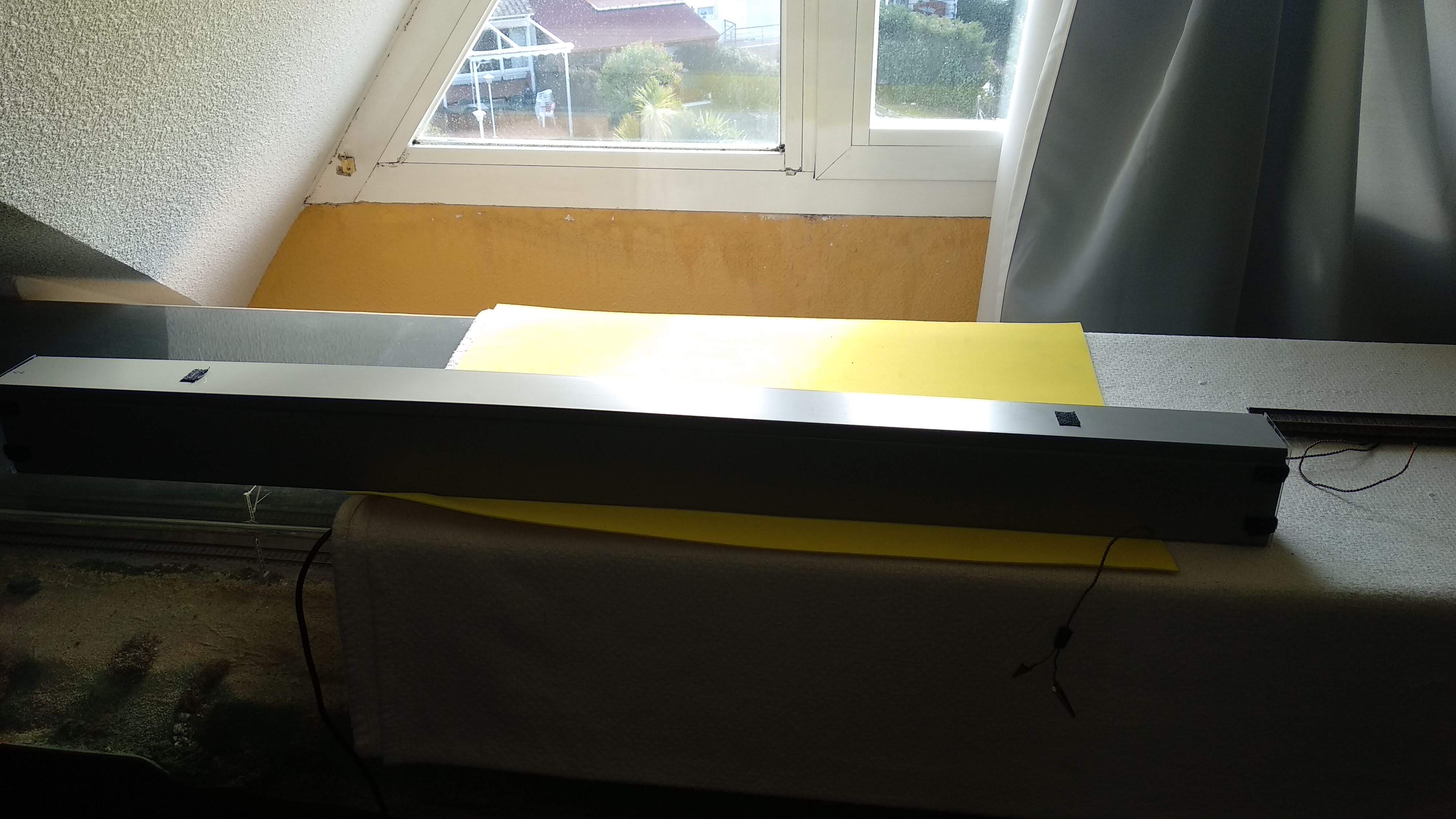

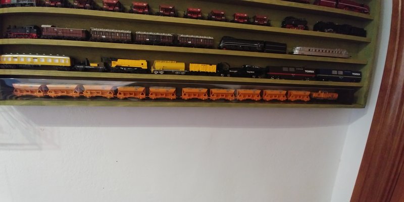

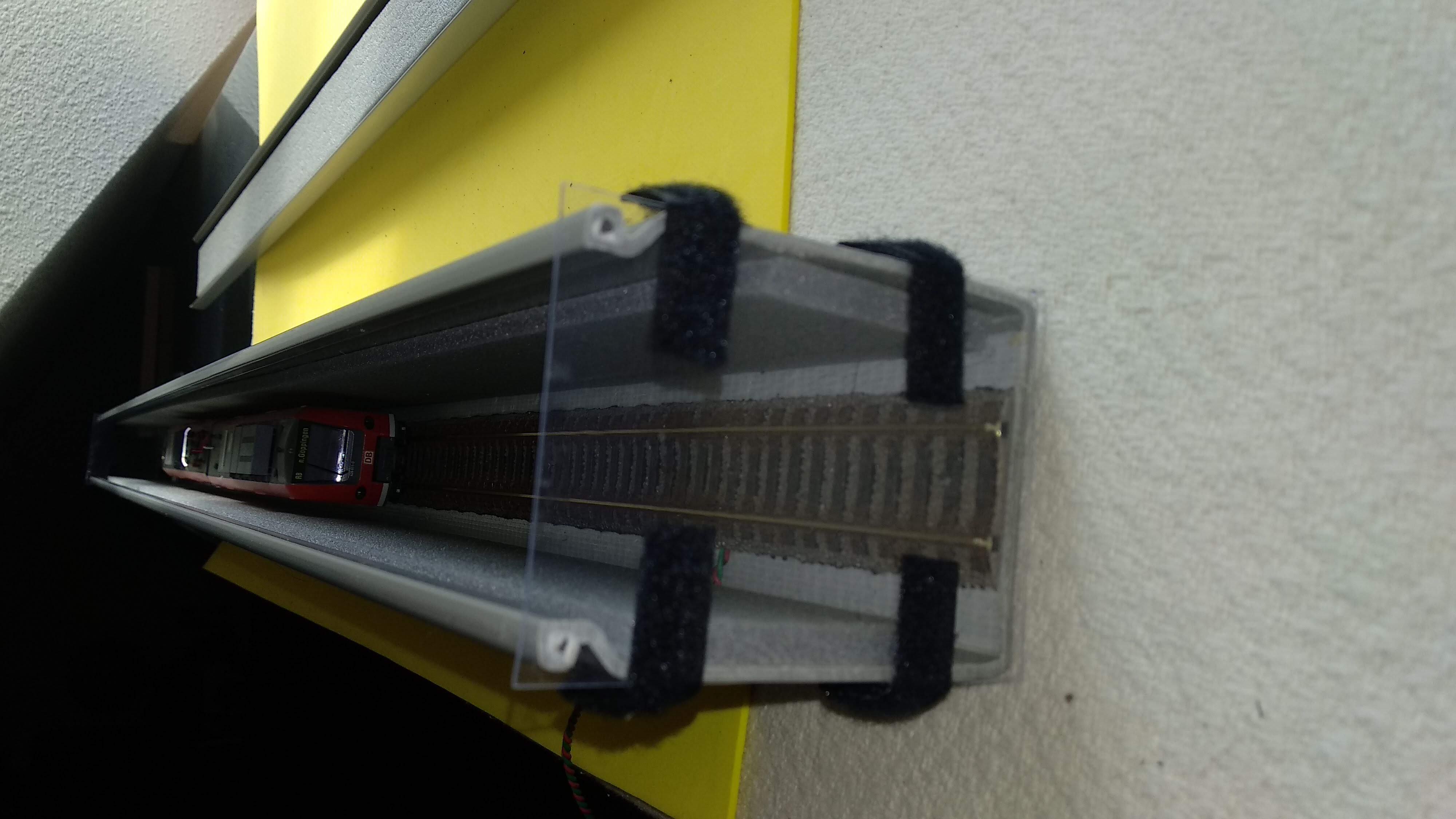

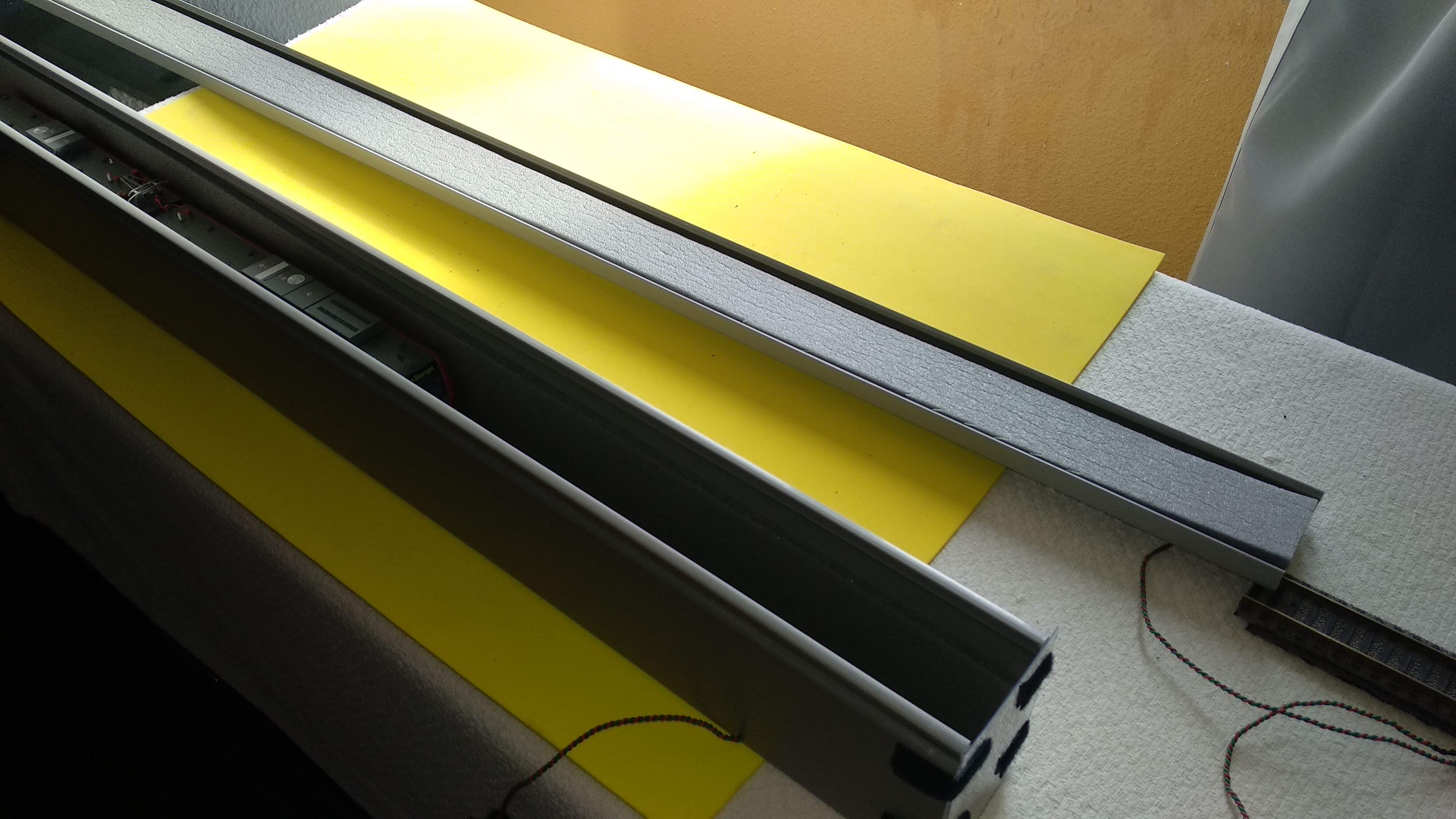

Las fotos que coloqué en mi comentario anterior son de la solución que he estado utilizando en los últimos años.
Mi pulso ya no es el que era y después de algún susto durante el "tramo aéreo", he decidido ir cambiando de sistema.
El blister será únicamente para exposición de locomotoras y composiciones, y las nuevas plataformas de transporte se basan en canaleta eléctrica de 60 de base y 80 de altura, forradas interiormente de espuma plástica (no me acuerdo en este momento de su nombre exacto), por supuesto con vía interior y contactos de tipo cocodrilo. La canaleta tiene una tapa para poder trastear si hay algún problema dentro.
El tren queda bastante sujeto y aunque tiene algo de juego, si se maneja con algo de cuidado no hay problema.
Os pongo alguna foto aunque no son muy buenas.

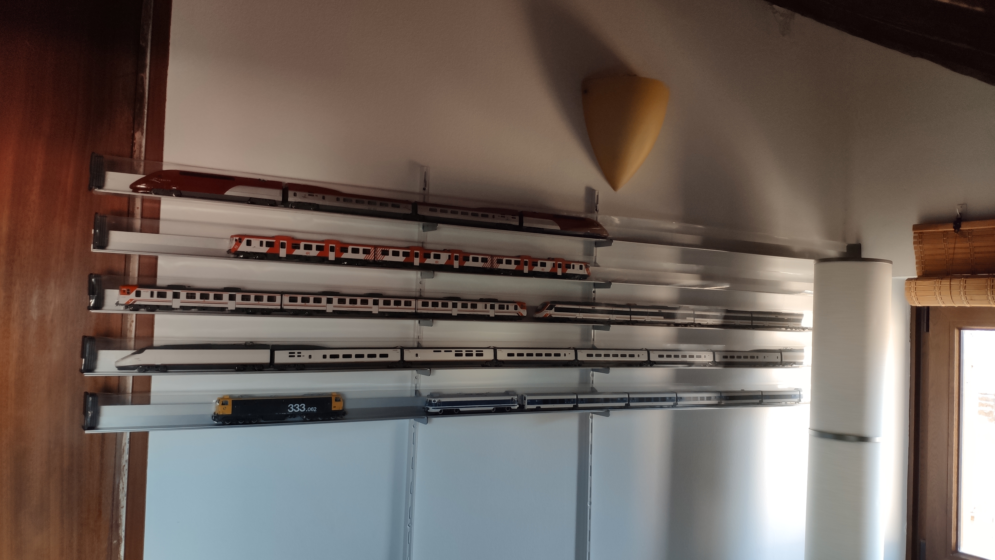

Continúo este hilo porque me ha sido de gran ayuda para construir mi expositor y me gustaría agradecérselo a todos los que han aportado ideas y muy en especial a valdytrom por sus excelentes vídeos.
Os dejo por aquí una foto de cómo me ha quedado:
Como podéis ver, he hecho algunas modificaciones de la idea original para intentar mejorar el coste o el resultado:
  • He utilizado perfiles de aluminio de 40x40mm como base para los estantes, tienen una rigidez estupenda, pesan poco, son baratos y los venden en longitudes de 1m, 2m y 2.60m. En mi caso son de 2m porque la pared no me daba para más.
  • En lugar del blister, para no tener que comprar un rollo tan largo, he utilizado acetato de repostería de 20cm que he doblado longitudinalmente para hacer tubos de 40x60mm y luego lo he pegado con cinta de doble cara al perfil de aluminio (por el interior, para que los trenes no rocen con el aluminio). Doblar el acetato a lo largo sin que quede torcido es un poco tedioso, pero no es difícil. En cuanto a las dimensiones va un poco justo pero cumple con el galibo de la NEM301.
  • He encargado por corte láser unas cartelas de acero a medida que diseñé para que encajen perfectamente con el perfil de aluminio, de esta forma queda una estructura rígida y fuerte que no corre riesgo de caerse o volcar. Además tienen la ventaja de que no sobresalen en exceso.
El coste total del conjunto han sido unos 150€ para 10m lineales de expositor.
