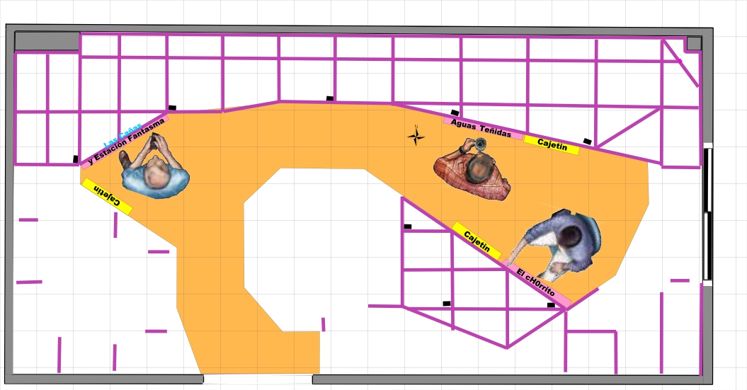

Como habéis observado, el nivel 1 no delimita completamente la superficie de paso. Ésta viene definida por el nivel dos. En general, en las maquetas multiplano, el primer nivel es más estrecho que el segundo, que adquiere el papel principal.

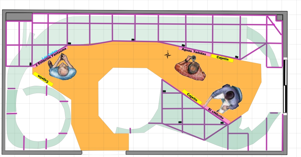

El bastidor para el segundo nivel es este:

Sobre este bastidor colocamos la superficie sobre la cual apota la vía de este nivel.

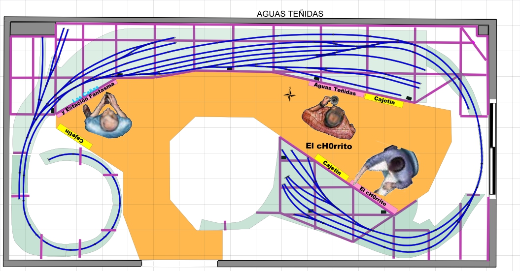

Una vez colocada la vía quedaría así:

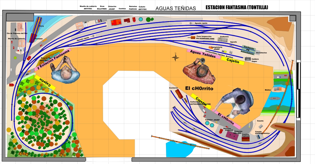

Para que quede limpio este segundo nivel la cosa queda así, he incluido una sección de este nivel que no queda visible (vía punteada)

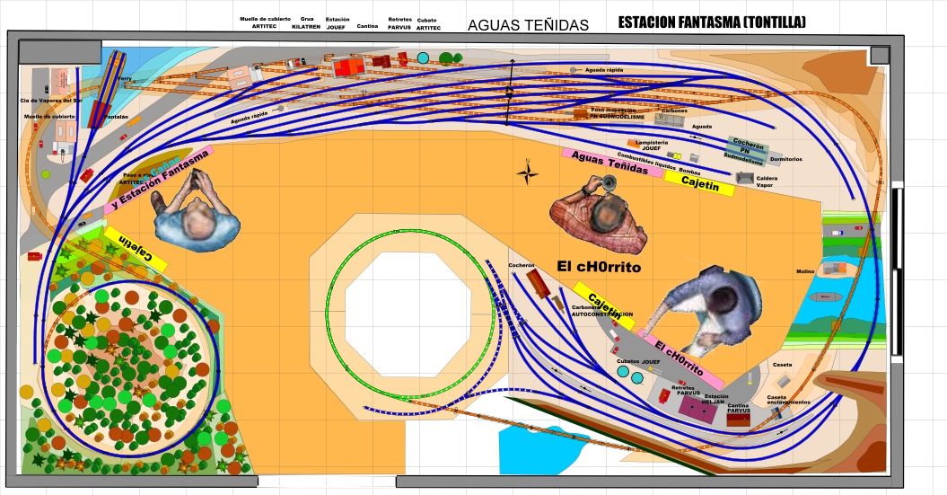

Para dejarlo más atractivo visualmente, le adicionamos una posible decoración y lo combinamos con la vía que queda visible del nivel 1 (roja)

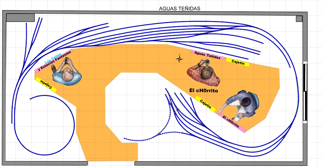

La conexión entre el nivel 1 y el nivel 2 se realiza mediante una hélice que aparece aquí en verde. Se puede ver la vía de nivel 1 (roja) que en realidad queda oculta casi al completo (todo lo que esté punteado) al estar por debajo del nivel 2.

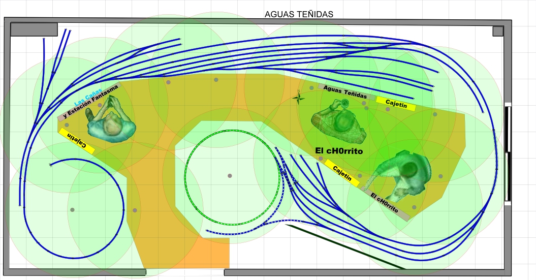

Estudio de alcance de todo el material rodante sobre la vía en el nivel 2 con un radio de alcance de 85 cm. ( Se ha utilizado círculos de color verde).

Una característica que considero muy importante a la hora del diseño es que todo si se puede o casi todo quede al alcance de la mano de los operadores. A este principio no se le da la importancia que tiene por parte de los menos expertos en nuestra afición. Para ellos: que todo lo que ruede quede al alcance de la mano en lo que sea posible.
A mí también me gustan las maquetas donde se tenga una sola escena/estación a la vista, nada de abarcarlo todo a la vez.
Los radios cuanto más grandes mejor. Las estaciones en curva me encantan, lo cual no quiere decir que todas puedan o deban ser así. No perdamos de vista que una estación con radios a la entrada y/o salida ajustados, impiden maniobras en ellos porque los enganche no solapan.
Como veréis el esquema conceptual es un bucle con un ramal. La mayoría de nuestras maquetas contienen un bucle. Esto lleva indefectiblemente a una linea curva con, al menos, 180º... con lo cual se ve un tren llegar, dar la vuelta y marchar en algún punto. Como esto es inevitable, a no ser que seamos tan afortunados como para tener un punto a punto, o seamos parte de una maqueta modular (porque las de asociaciones... ¡no sé!) yo procuro que no se vea la vía al completo en estas zonas
Buenos días Modelico llevo revisando tus planos, que por cierto son una obra de arte, y noto en falta el perfil que delimita el decorado de fondo. Supongo que ante tal despliegue de sabiduría lo tienes en cuenta pero lo veo raro, sobre todo en las esquinas noto la falta de un fondo curvo para evitar la visualización de esos pilares tan feos.
