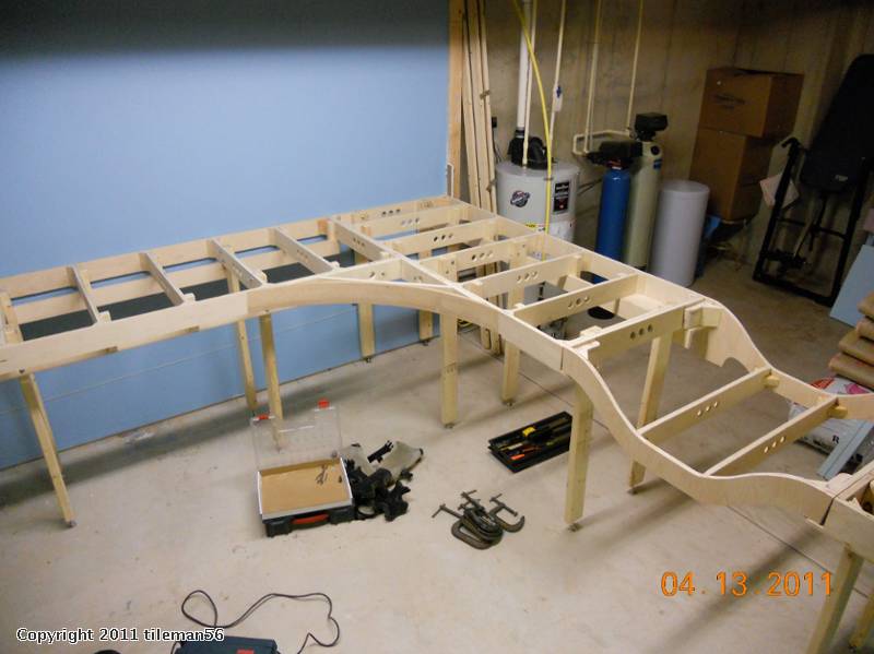

Por si os sirve de ayuda, comentaros que yo sobre la madera siempre pongo una "cama" de corcho y sobre éste corcho la base que vende Woodland Scenics en tiras; estas tiras se pegan fácilmente, puedes adaptar la forma, son fáciles de cortar y me parecen un buen "lecho" sobre el que asentar la vía. También hago lo de poner la tierra entes que el balasto.

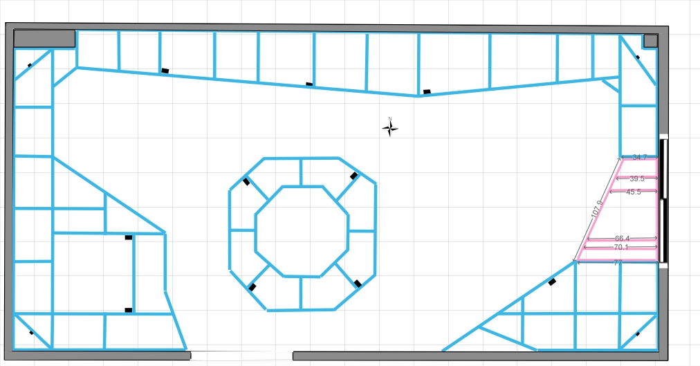

Como dije, el bastidor será de tipo abierto, con madera de pino de 3 cm. Irá en secciones y la distancia entre las costillas no será uniforme. La razón es que evitaré que los servos que muevan los desvíos coincidan con ninguna de ellas ya que, en caso de que eso ocurriera, me complicaría la transmisión del movimiento de este a las agujas. En la parte de la derecha va un valle donde discurre un río, las paredes no serán muy abruptas aunque casi llegará al suelo. Es parecido a lo que aparece a la derecha de esta foto:
Última edición por modelico el 10 Mar 2019 13:57, editado 1 vez en total
aprendo de casi todos pero en especial de jcrmza, jmanugo, trenesgarrat, UPacific1862
no puedo ni debo aprender de:...¡se me ha olvidado!
Mensajes: 623
Ubicación: Rumanía
Registrado: 25 Dic 2010 23:50
En nuestro diseño, esta parte corresponde al bastidor de color morado, al lado de la ventana (derecha)

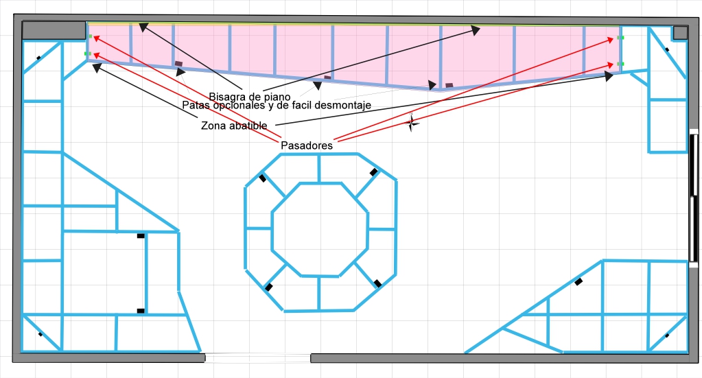

Como este primer plano queda a 21 cm del superior, que es ajustado pero tengo una limitación de mínimo de altura inferior, que quisiera que fuera 70 cm, he pensado que la zona de la estación fantasma pueda ser abatible. Esta zona sería esta:

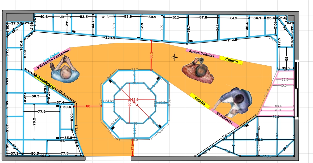

Cotas de este bastidor:

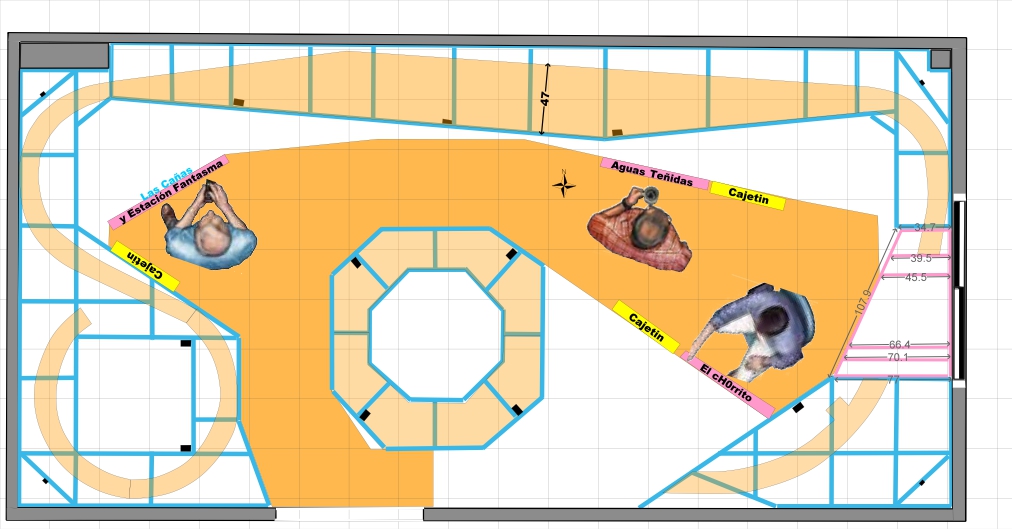

Superficie sobre vías del nivel 1:

Sobre ellos queda, por fin, las vías del nivel 1:
Las patas opcionales de la sección abatible yo te diría que son casi obligatorias. Es una sección muy larga y puede acabar doblándose por la acción de la gravedad y el tiempo; además en caso de apoyarse alguien de manera fortuita no tendrás una catástrofe en tu ferrocarril, pues aunque los pasadores no llegasen a romperse la estructura podría hacer un efecto “muelle” y todos los trenes “brincarían”, con el consiguiente descarrilamiento y riesgo de caída... Es mi opinión :roll:

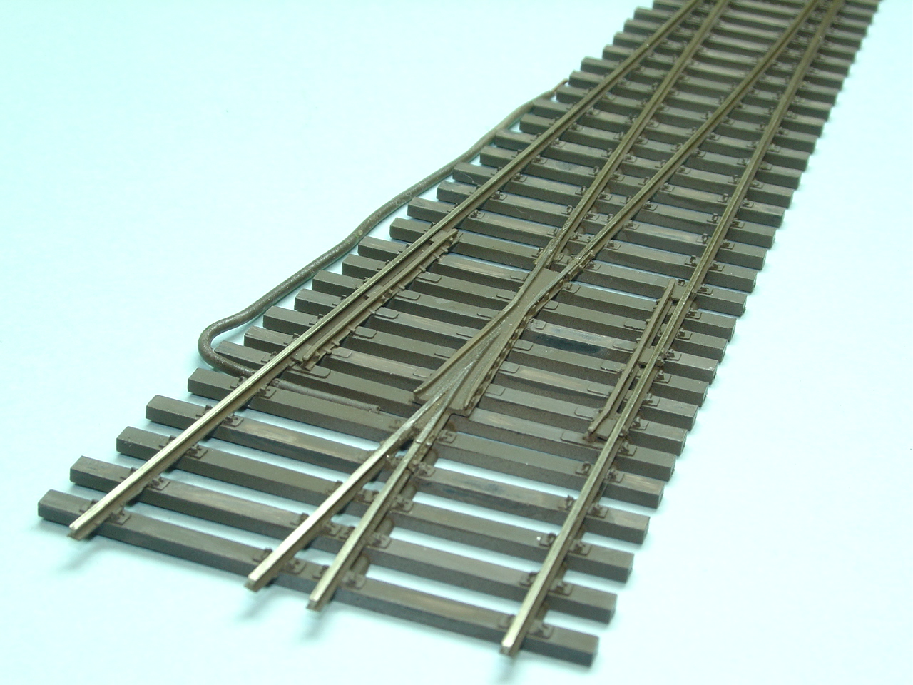

Sobre el código de la vía, acabo de aprender algo nuevo y es que yo también estoy entre la tesitura del código 100 y el código 75. Por lo que leo, últimamente la gente se inclina por este último (el 83 "americano" lo descarto) por su mayor realismo aunque tengan la misma geometría (salvo el desvío triple, creo). También sabía que el código 75 puede dar problemas con piezas "antiguas" aunque mi locomotora mas vieja es una Bonita de Ibertren y los vagones mas antiguos son los unificados de Electrotren (vengo de la escala N). Lo que no sabía es que podía haber problemas de adherencia... mira, ni me paré a pensarlo.
Modelico se refiere a que el hecho de tener material antiguo con pestaña gigantesca hace que los trenes golpeen o bien la traviesa o las sujecciones de los carriles. Pero eso no quiere decir que el código 75 tenga problemas de adherencia por ser un raíl seis décimas de milímetro más bajo. Porque entonces, los raíles PROTO87, ¿qué tendrían? Para las líneas secundarias tendríamos que estar utilizando un código 55, como esta maravilla de aquí, eso sí con ruedas RP25-88:
La única razón para no utilizar actualmente el código 75, como dice él, es la de tener material antiguo y no querer cambiar ruedas o tornear la pestaña. Es perfectamente comprensible y respetable. Pero con las pestañas adecuadas al código, el material lastrado debidamente y unas pendientes razonables (alejadas del 3%) no debieran existir problemas de adherencia. La mejor forma de comprobarlo es comprar una tira de vía flexible de código 75, ponerla sobre una base firme y utilizarla de base de pruebas. Y si tienes la Bonita, nunca bajar de 500 mm. de radio, aunque el fabricante dijera 400 mm. Se habló en el foro de que el enganche podría entorpecer el giro del bisel. Además, es como las "cocodrilos" de Electrotren. Pasar, puede que pasen por todas las curvas sin problemas técnicos. Ahora bien, el efecto a la vista es horrible. Locomotoras como la Bonita o las cocodrilos de Electrotren lucen mejor cuanto mayor sea el radio de curva.

Muchas gracias por la aclaración Carrington, sabía el problema de las pestañas "altas" al rozar con las traviesas pero "imaginaba" que el problema de adherencia podía venir porque el raíl también fuese mas estrecho y ofreciese menos superficie de contacto con la llanta de la rueda, ya veo que mi imaginación estaba desbordada.

Pues viendo lo que había puesto en el hilo me he dado cuenta que me faltaba un palitroque, importante porque se desarrolla a lo largo de toda la estación fantasma. Estaba en otra capa del programa y ahí se había quedado.
Me parece que actualmente manejo más de 40 capas en el diseño...y todavía queda alguna como la que se debe dedicar a la iluminación.
Adjunto aquí el plano corregido

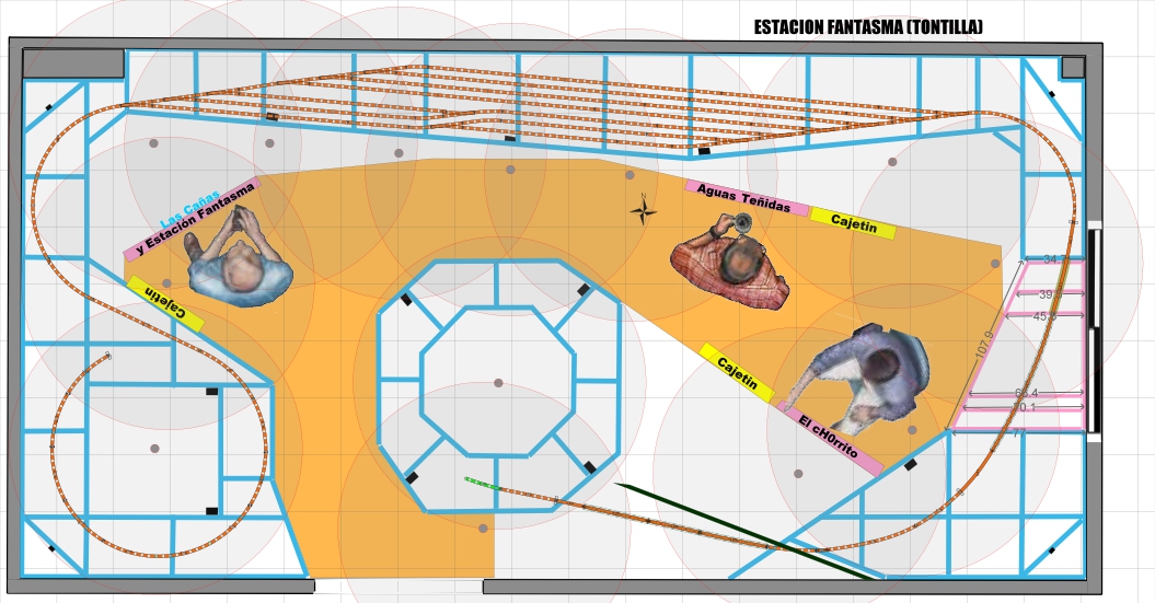

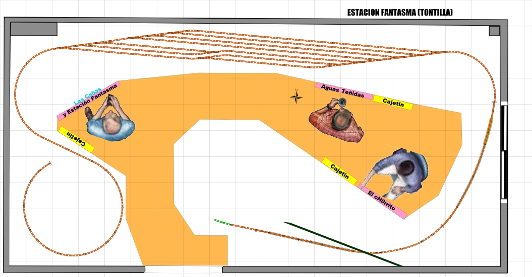

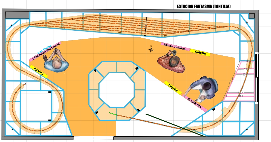

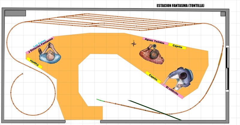

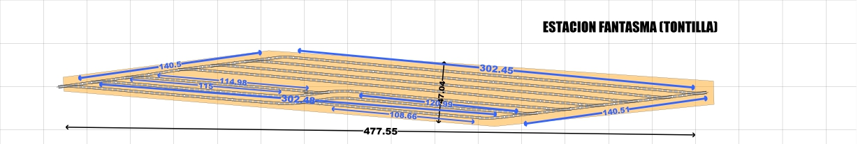

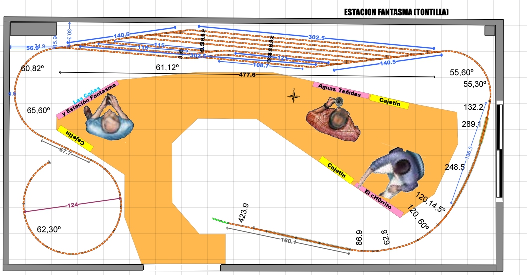

La estación fantasma: Tontilla, y su uso:
Tontilla tiene capacidad para almacenar 4 composiciones largas, de unos 2700 mm, que pueden ser puras o mixtas (mercancías) así como “grandes” expresos (hasta 7 coches tipo 5000 de 245 mm aproximados, un furgón y una vaporosa de 300 mm). Estas vías admiten incluso una doble tracción con 7 coches y un furgón de esa longitud. Además, tiene 4 vías para composiciones mercantes cortas: mercantes mixtos, colectores, etc.… de ámbito comarcal, así como ómnibus, mixtos, semidirectos… por lo que se refiere a los pasajeros.
El diseño de estas últimas 4 vías permite la salida independiente de cada composición (2 en cada sentido). Esto es para evitar su infrautilización. Si fueran como las anteriores vías, se podía incluir dos composiciones en una sola vía, pero habría que esperar a la salida de la primera para que la segunda tuviera vía libre. Usando esta geometría, con 6 desvíos hemos colocados 4 composiciones. Con 12 colocaríamos 8 composiciones y así sucesivamente.
La estación está rotada 5º con respecto a la horizontal. Esto ha permitido usar una vía con radio mayor en el extremo derecho (550 mm), que era mi mayor preocupación. El izquierdo permite un radio de 600 mm conectado a la estación, con el que comenzamos la rampa de 9 milésimas, pasando a 22 milésimas y luego 24 milésimas para llegar a 25 milésimas.
No obstante tiene un potencial problema: hay curva y contra curva sin trozo recto intermedio en el lado derecho para la primera vía de estacionamiento (la superior). El ángulo que se forma no es pronunciado pero no debe olvidarse, para las demás van apareciendo trozos de vía recta por los sucesivos desvíos y se evita el problema. Habrá que probarlo antes de construirlo definitivamente.
El eje de la entrevía no es igual para cada vía del haz pero todos cumplen con la norma NEM correspondiente.
Última edición por modelico el 10 Mar 2019 13:59, editado 1 vez en total

Cotas, radios y grados para el primer nivel. En parejas. primer dato radio, segundo grados.
