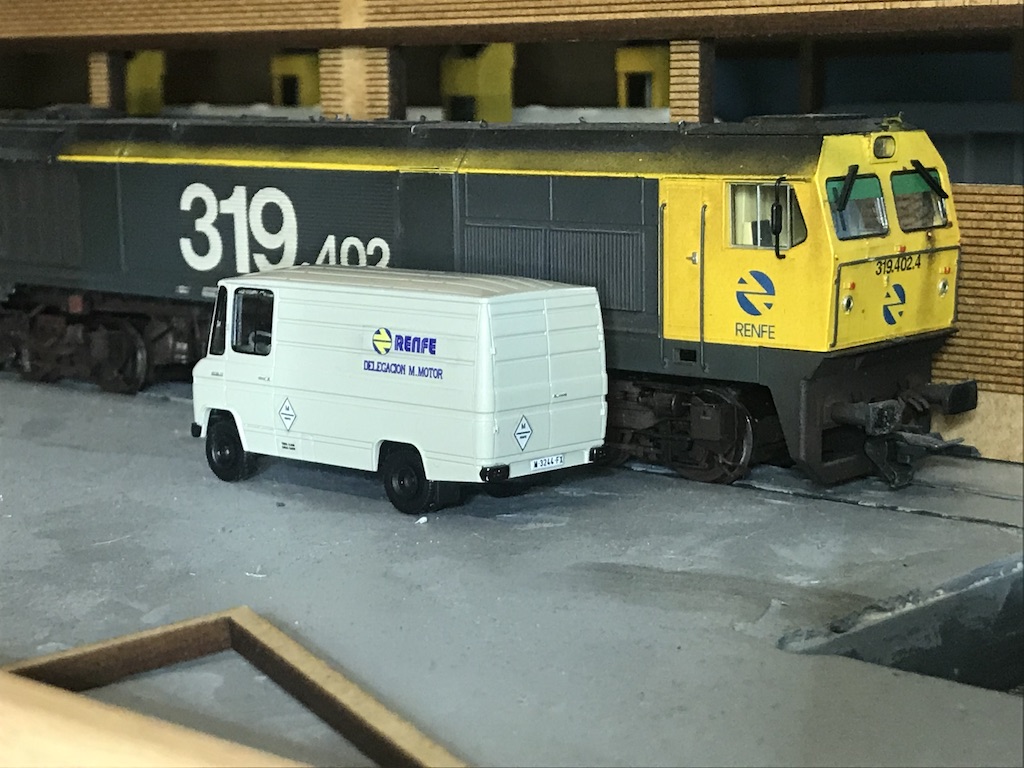

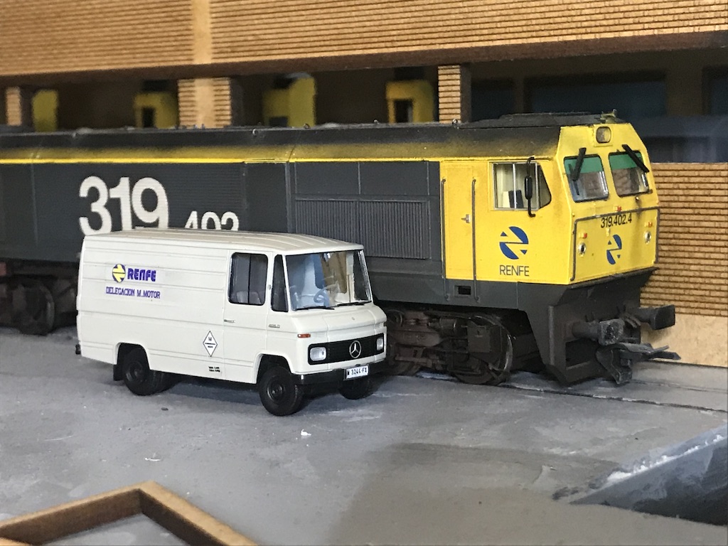

Por otro lado, nueva incorporacion para el taller. La he hecho parecida a una que habia en los talleres de Miranda de Ebro.

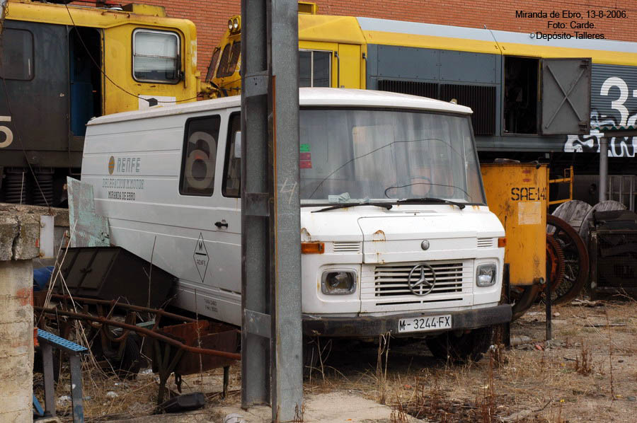

Ahí va:

Gracias por la foto y felicidades por la Mercedes. Interesante adquisición.
Carrington, de momento sin tracción

Anda! Hemos tenido la misma idea!

Pues a ti te ha quedado aun mejor, por que es calcada a la original.
A mi me dio pereza desmontar y pintar, por que tampoco pretendia hacer exactamente la misma al no llevar el nombre "Miranda de Ebro", ni respetar esos colores anaranjados del logo.
