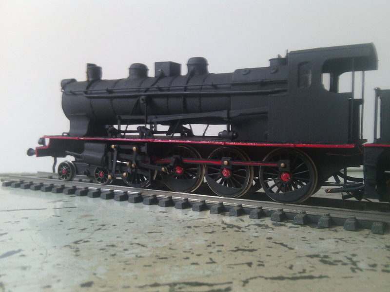

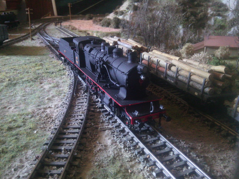

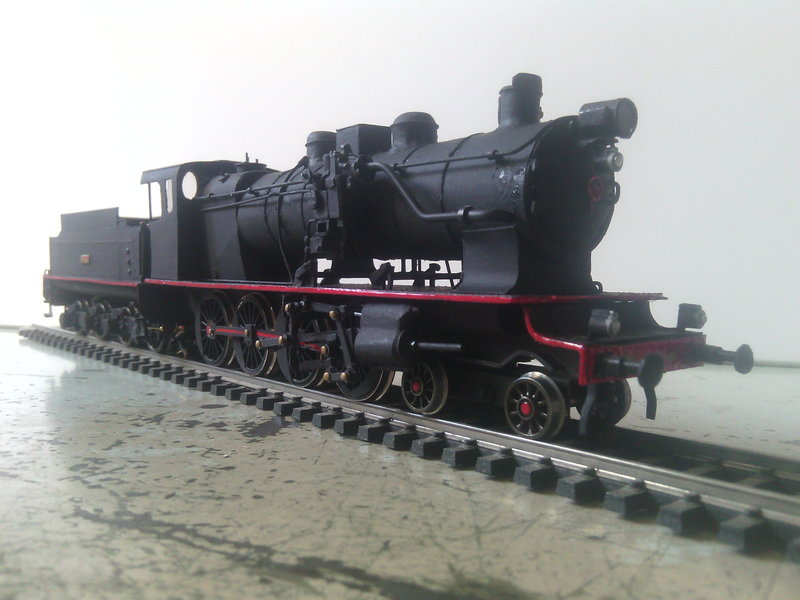

Un hilo muy interesante. Como queda patente, con estos humildes, socorridos y asequibles materiales se pueden conseguir logros muy dignos. Ni tiene la prestancia del latón, ni su consistencia, pero se pueden conseguir piezas muy resultonas.

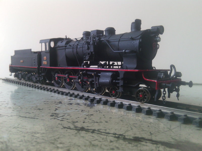

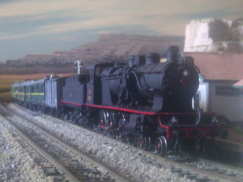

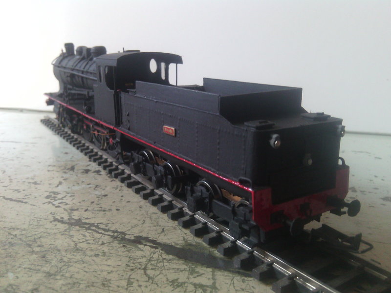

Ahí va mi aportación, y además también va de tenderes : Tender de una 240 "Cuatro mil compound" de Norte.
Cartulina y cartón fino satinado, con apliques de acetato:
El día que muestres tu colección de modelos en cartón el personal se va a quedar helado. Abrazo!
Muchas gracias! No creo que sea para tanto, con tan buen hacer que hay entre los compañeros de foro. De todos modos, este hilo puede ser muy oportuno para “enseñar la patita”. Ya iré colgando en él fotos de mis modelos, desarrollados con esta técnica, tanto de material motor como de material remolcado.

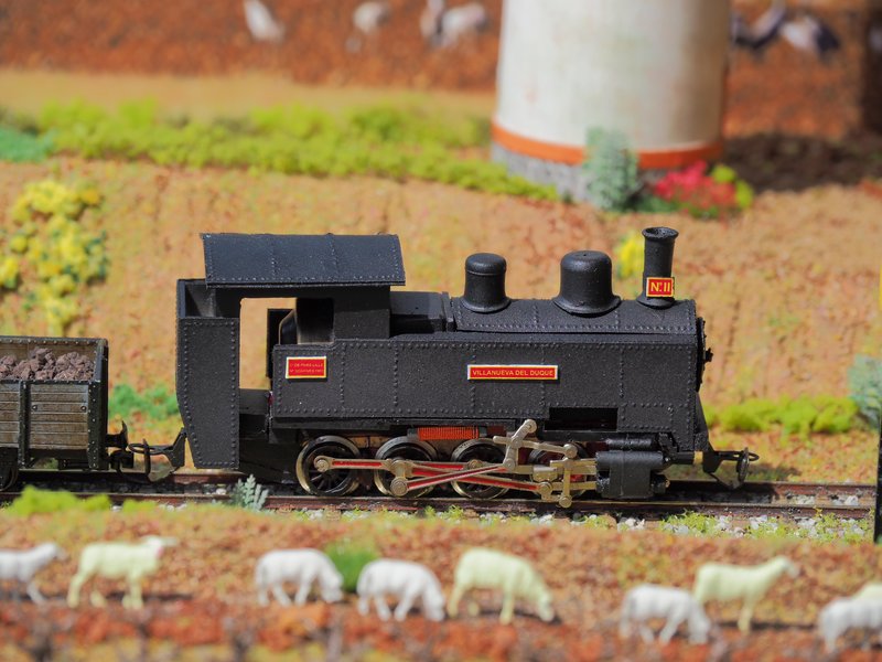

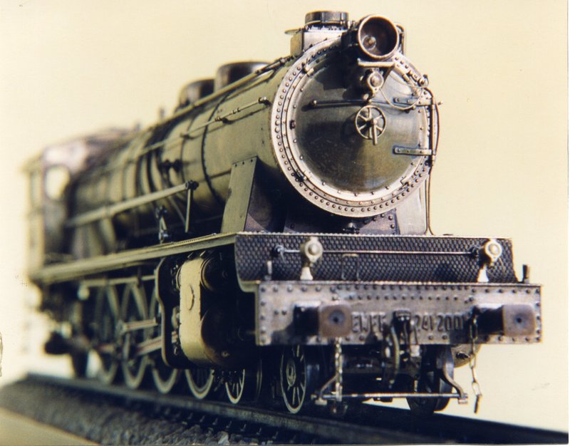

Para imitar los roblones en latón utilizo un alfiler acerado al que le redondeo la punta. Fue una recomendación que me hizo Jaume Fernández hace mucho, chucho tiempo. Naturalmente me refiero a cuando no utilizo latón fotograbado. Saludos. Ese frontal de caldera está hecho así (punzonado a mano)

Gracias por compartir vuestro conocimiento y bien hacer, los remaches son perfectos y la idea muy buena. Amigo Albert, se ve que Villanueva del Duque y su comarca es tu patria de adopción, la pequeña vaporosa es muy bonita. Saludos
Desconectado Mensajes: 5000 Ubicación: Badalona Registrado: 22 Ene 2010 20:40
Buenas tardes, La comarca de Los Pedroches da para mucho más que jamón. Salud y trabajo, Albert

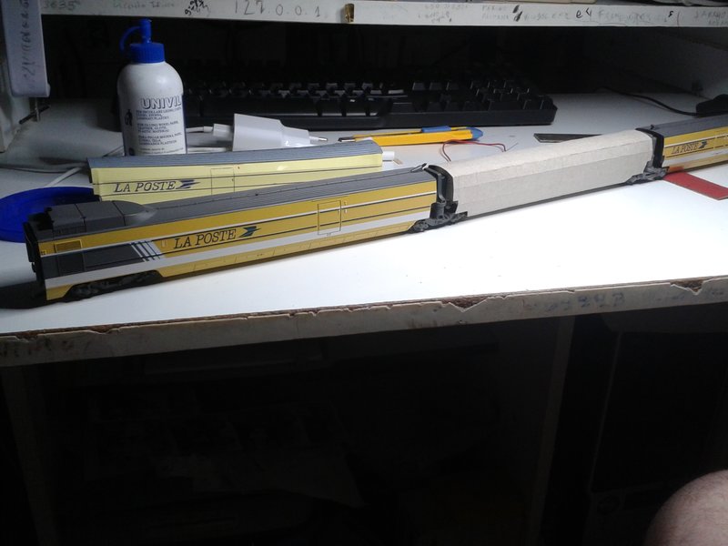

En breve subiré fotos relativas a la construcción de algún coche de viajeros.

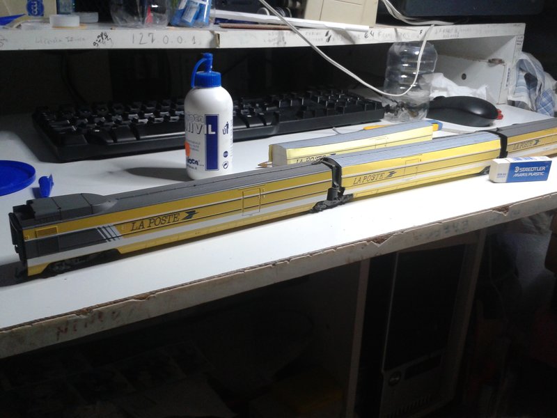

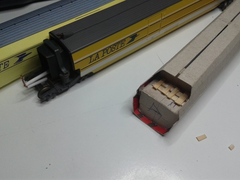

Inventando: Lo bueno del cartón/cartulina de colores es poder hacer prácticas (por la noche) sin hacer ruido de sierras, ni olores de soldaduras y disolventes de pintura... Tiene el problema: los dedos grasientos por las locomotoras dejan marca...
La cartulina sola se ha deformado al presionar al pegarle el techo en el primer furgón; por lo que ya con las medidas depuradas lo vuelvo a hacer de cartón (de cereales).
Ajusto la altura con palillos de dientes sobre el soporte de hilo de cobre y tubos de bastoncillos NO INVASIVO que he realizado sobre los carretones.
Se ajusta y rueda:
y se decora con cartulina de colores y rotuladores...
Cuando encuentre un coche de lima LA POSTE, si está a buen precio lo compro, quito el invento de cobre... si encuentro una cartulina de un amarillo más apropiado en un par de noches me hago el tercero por unos 60 céntimos... (los cereales ya se están acabando) o incluso practico pintura sobre este... mientras a verlo rodar por casa:
Vamos: lo que puede ser la forma de pasar un buen ratito antes de acostarte sin molestar a la familia.
A ver si "levanta" y lo ruedo por las vías de ACAF.
Última edición por 1970 el 23 Jul 2020 10:04, editado 1 vez en total

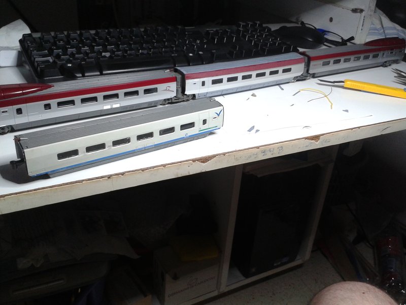

Buenas tardes 1970, ese truco del cable de cobre, vale para el AVE de mehano?, Es muy interesante. Gracias y saludos
... pues con menos problema pues basta con un "pincho" sobre el taladro del bogie... como ya tengo uno de ave algo arañado... me he aplicado en el THALYS; metalizado... A la hora de circular o AVE o THALYS.
