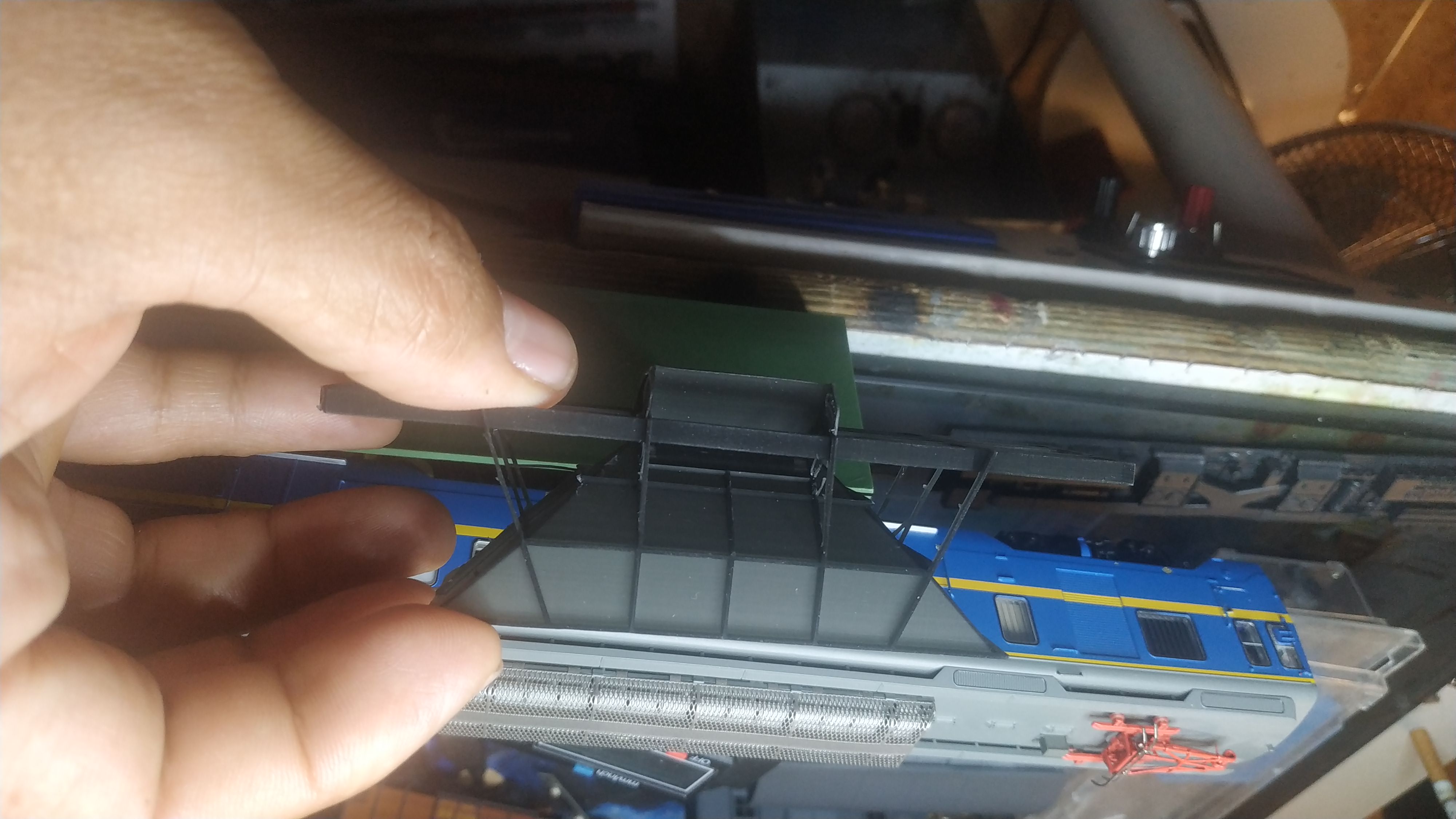

Mientras la impresora sigue sacando ruedas para las bitensión se me ocurrió un injerto para una de las muchas transformaciones que se le pasan a uno por la cabeza. Pongo aquí la pieza y a ver si sabéis que es... :mrgreen: :mrgreen: :mrgreen:
En breve pondré la respuesta, cuando la sierra fina aparezca ...

Aquí pongo una foto de dónde irá finalmente colocado....

Un trabajo impecable, y con los rebajes para ajustar los laterales de la caja.

Me gusta!!! Montado quedara...

¡¡Queda genial!!, parece "de fábrica", enhorabuena

Muy bueno bakero..
Se agradecen estas ideas y que las compartas todavía más.

Buenas tardes. En este caso lo he impreso plano para aprovechar las estrías de la máquina como vetas de la madera. Pero si, muchas piezas las imprimo inclinadas para minimizar los errores propios de la mecánica de la impresora, estoy a la espera de que me llegue el kit de mejora y ver las diferencias, aunque sé de buena tinta que son sustanciales.

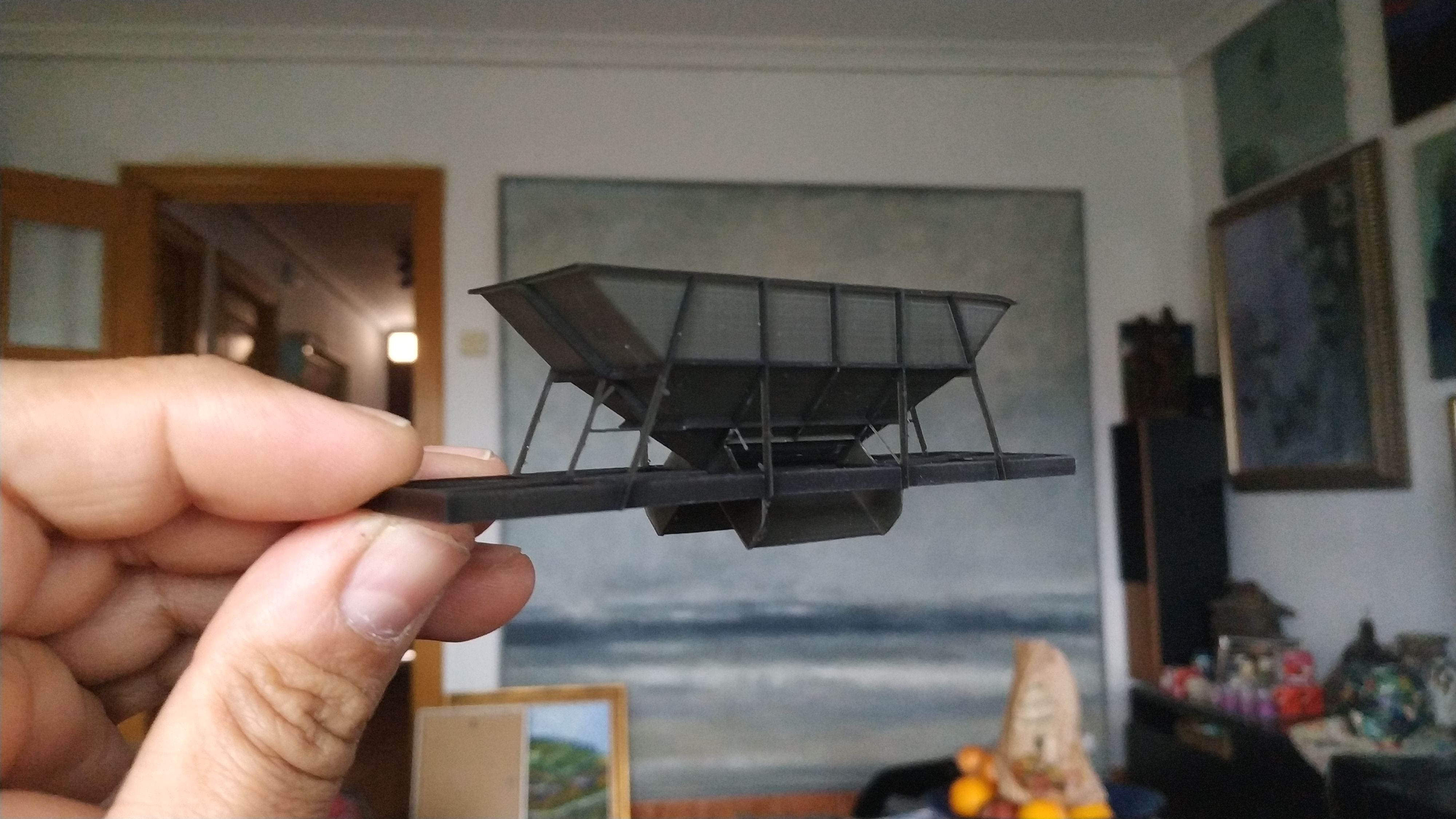

Aprovecho para poner la primera prueba de una tolva TT, el siguiente proyecto que me tiene entretenido y por el que he dejado el hilo abandonadillo.

Fantástico trabajo Baker se ve muy bien esa TT y las puertas centrales del banlieue.

¡¡Gran trabajo con esa tolva!!

gracias a todos,, me ha quedado mucho más claro y con más ganas de comprar algo y meterme en el mundillo.. Lo de la tolva sin comentarios.. Ya me emocionó la de Lalo pues durante muchos años no entendí como no se sacaba comercialmente ese modelazo..

Buenas tardes. El principal inconveniente de esa tolva para fabricarla es que es puñetera a más no poder. A su favor? Es la cosa más fea y el vagón más deseado por muchos, entre los que me encuentro. También vi las de Lalo y no miento si digo que sentí sana envidia y vi que ya no había remedio, me tenia que meter con el 3D. Ahora ando liado con los aparatos de freno y los bogies, creo que en breve ya tendré que empezar a preocuparme de las cinematicas. Los topes los tengo diseñados de hace tiempo, es algo tan básico y necesario que lo acabaré usando en muchos futuros proyectos. Y las garitas, por supuesto!.

Me alegro, ahora un chorizo de tolvas, he hecho la tolva en resina, con la impresora de un amigo , aprovechando para mejorar algunos detalles, yo le puse el cajetín solidario con el bogie, pues no vi como hacerle una cinemática de enganche corto, el giro de los bogies es ridiculo, pero como es un vagón corto, no hay problema. Lo cierto es que la impresora de resina mejora mucho, muchas cosas, el tema es dar con la tecla de las retracciones al curarla.
