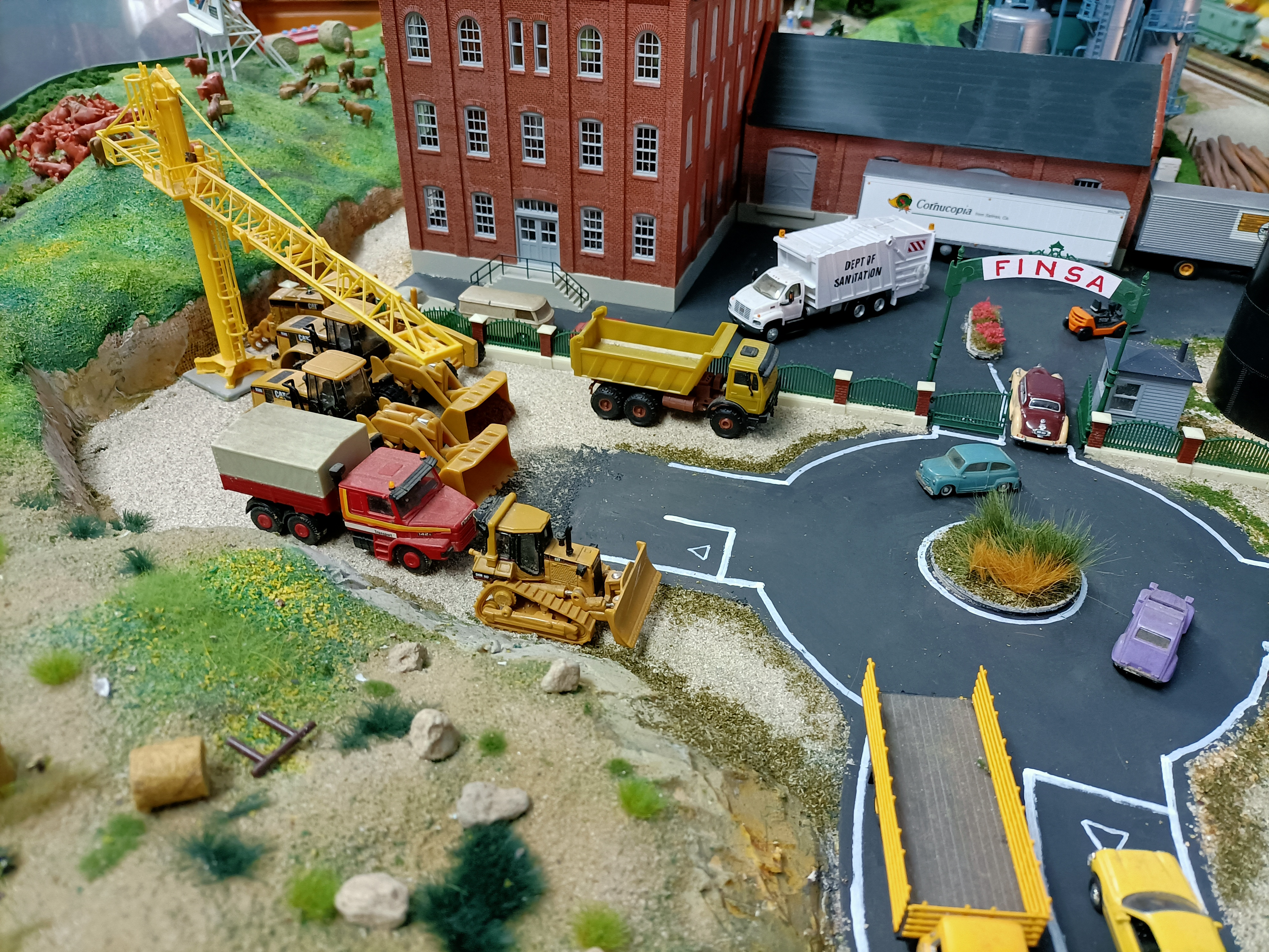

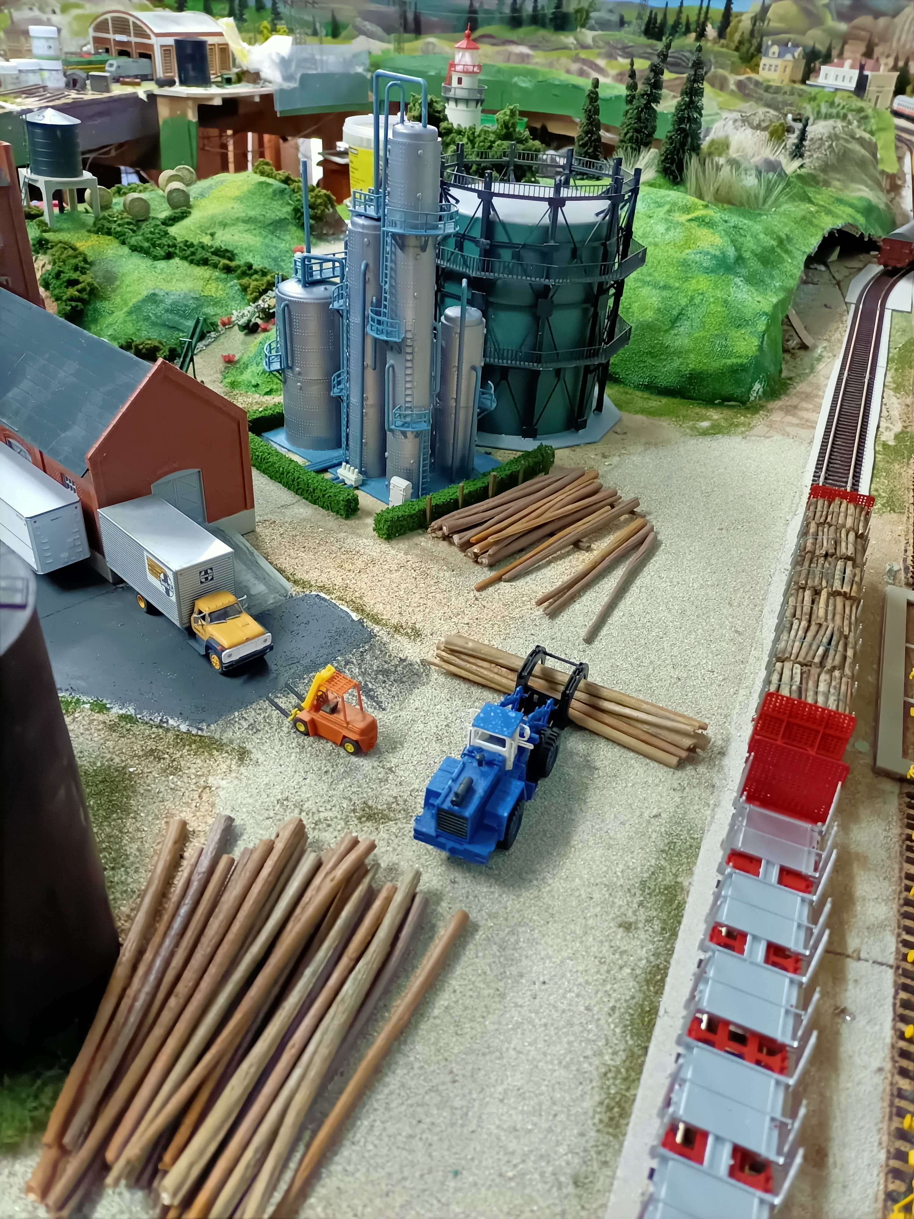

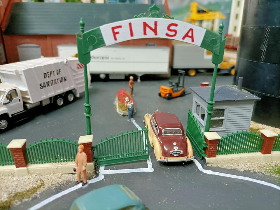

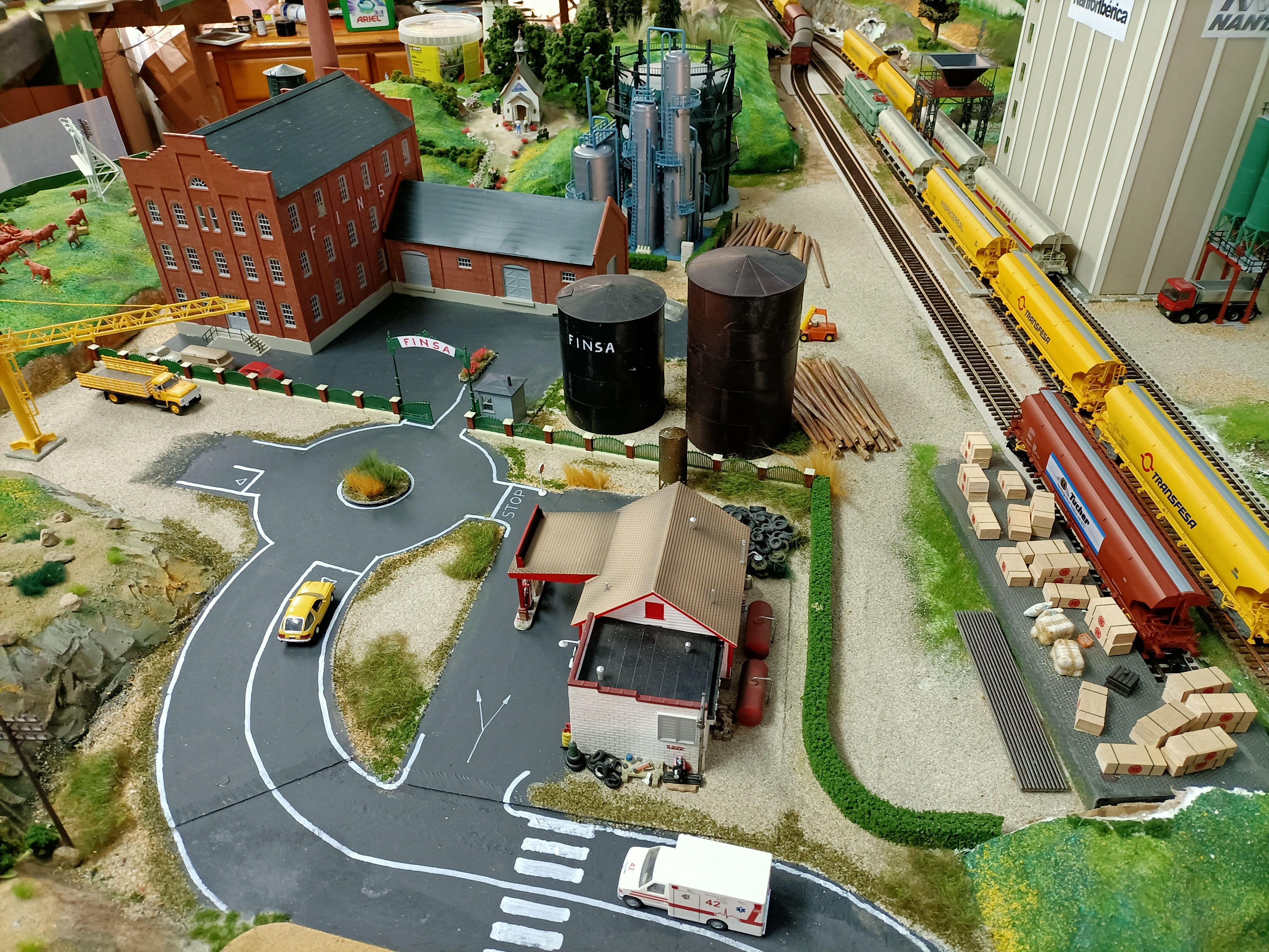

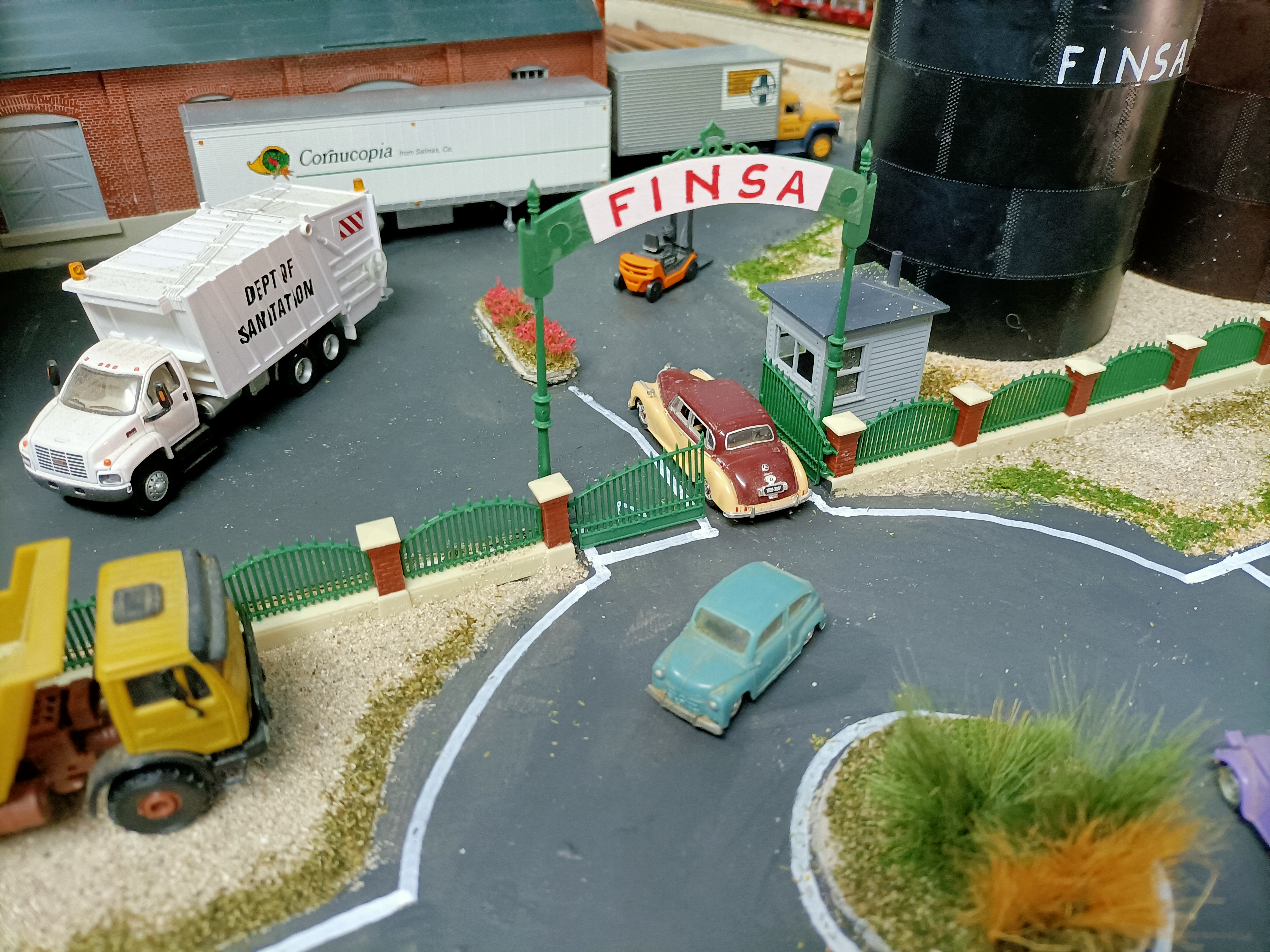

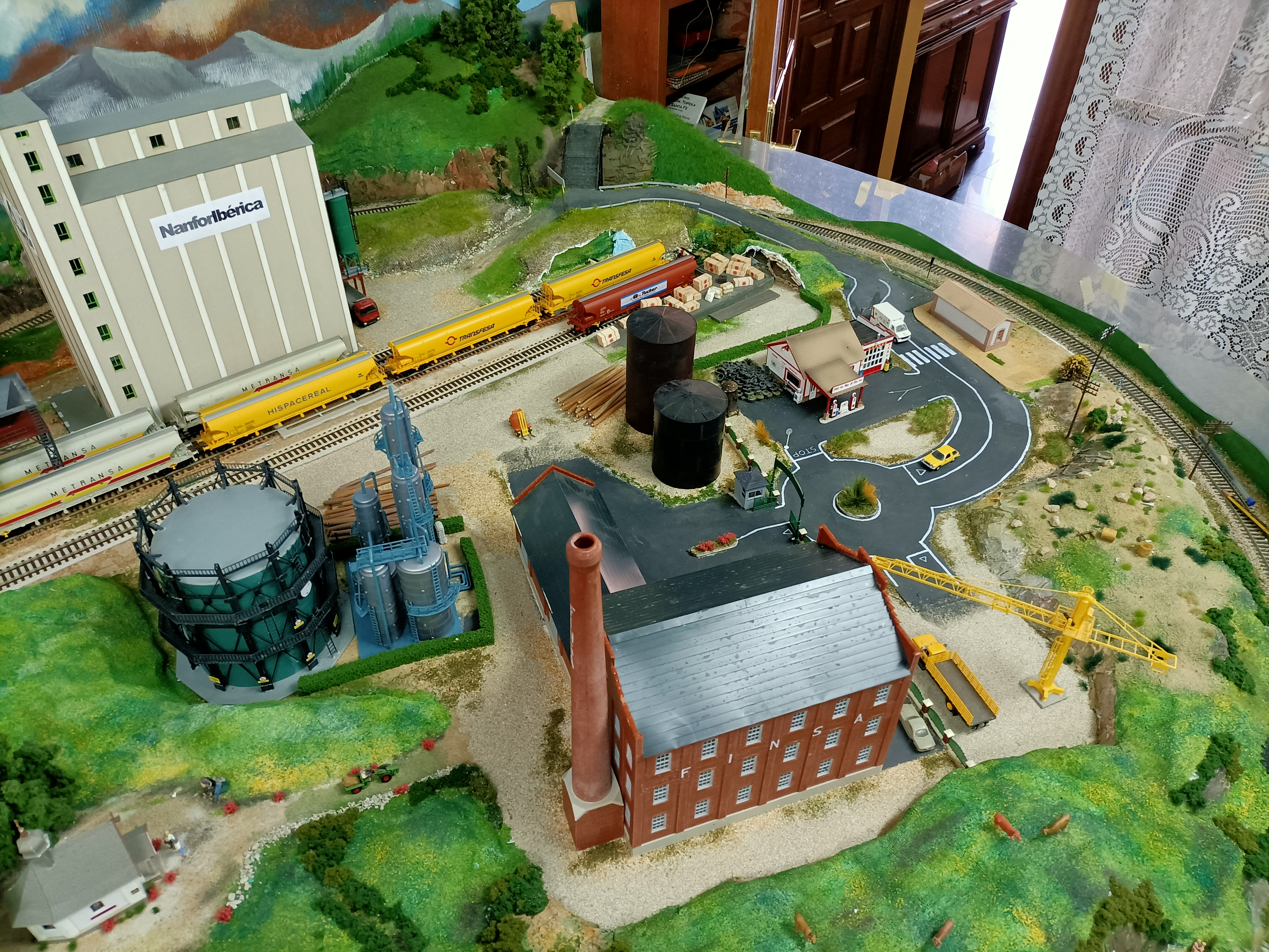

Parque empresarial ya preparado con dos empresas principales.....la maderera Finsa y la de cereales y abonos Nanta .....a espera de que se situen más .....
Nota 20 May 2021 17:14
Mensajes: 1014
Registrado: 14 Feb 2009 17:47

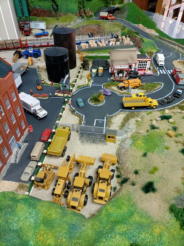

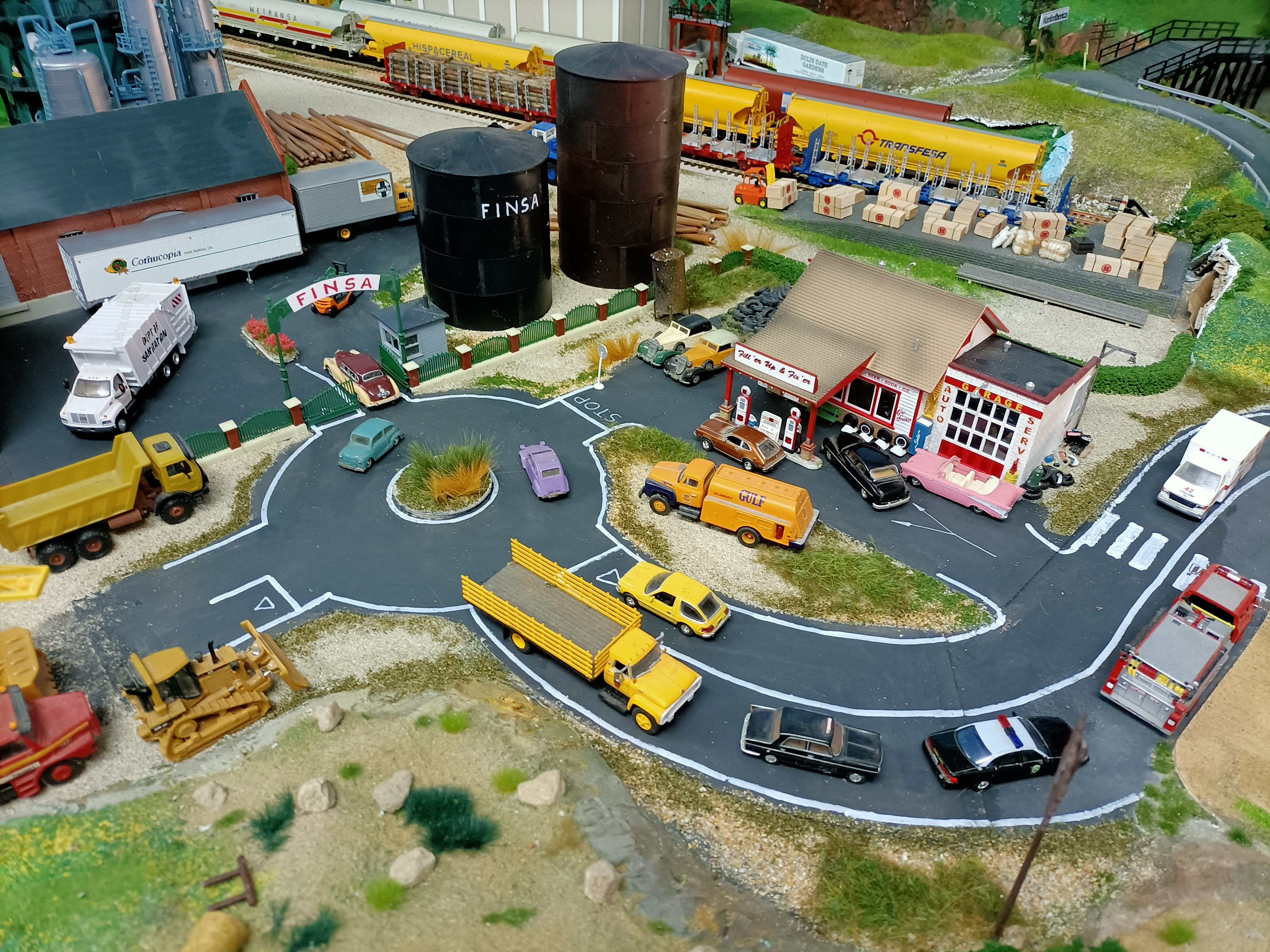

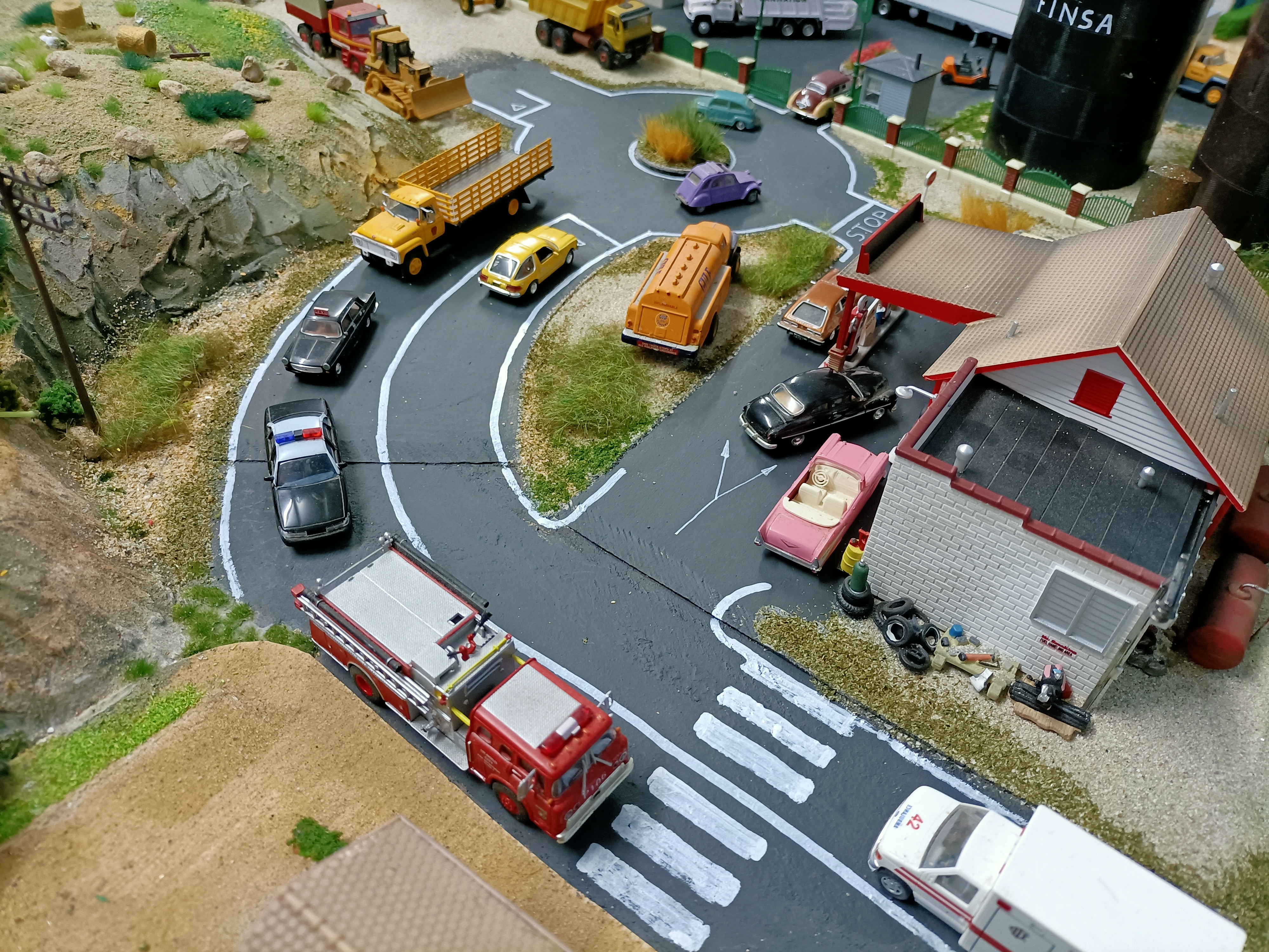

Ya hay vehículos y movimientos......faltan personajes......
Nota 22 May 2021 13:17
Mensajes: 1014
Con personajes y algún detalle mas .........
En primer plano aparcamiento del MOPU de maquinaria pesada

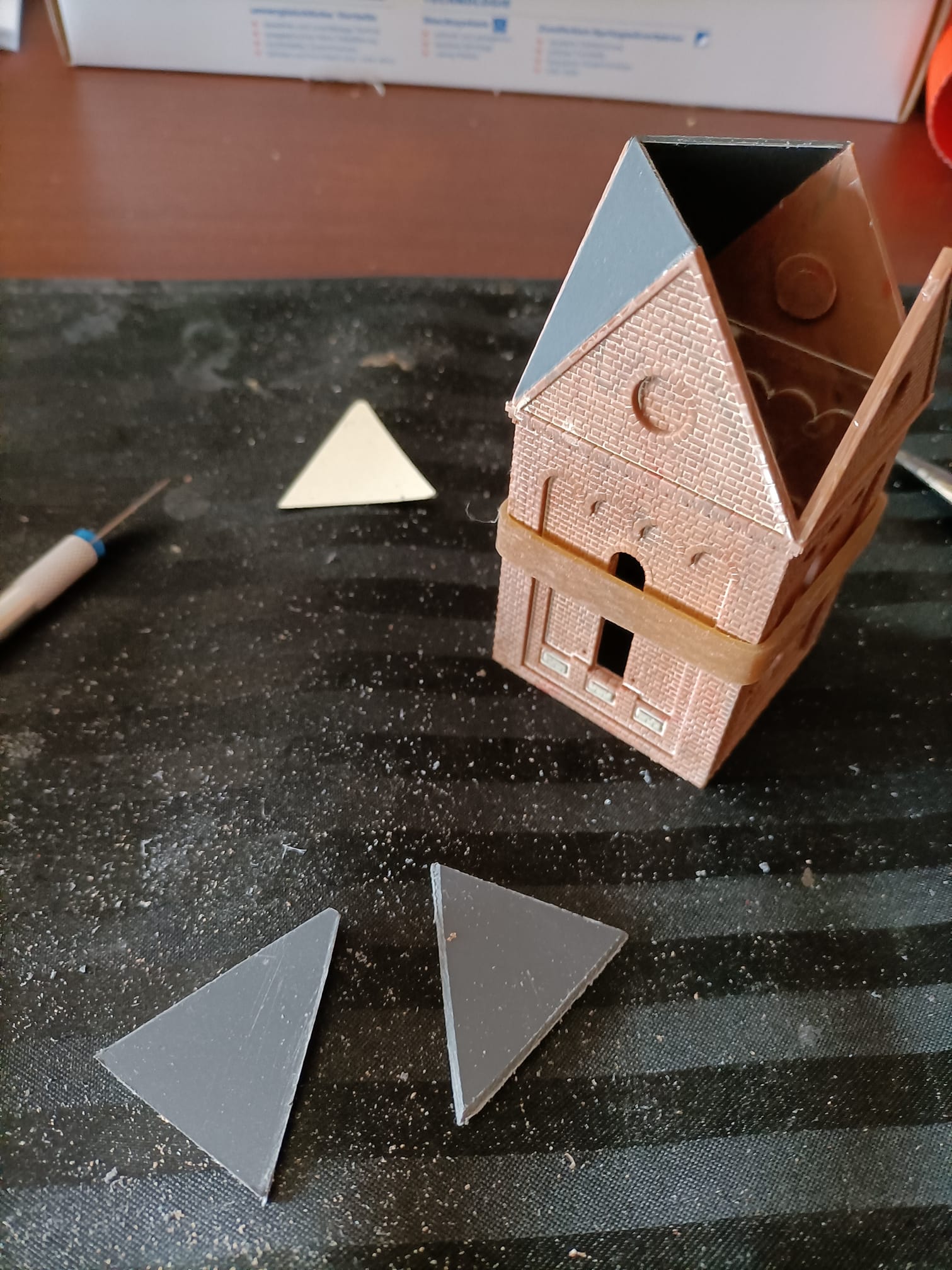

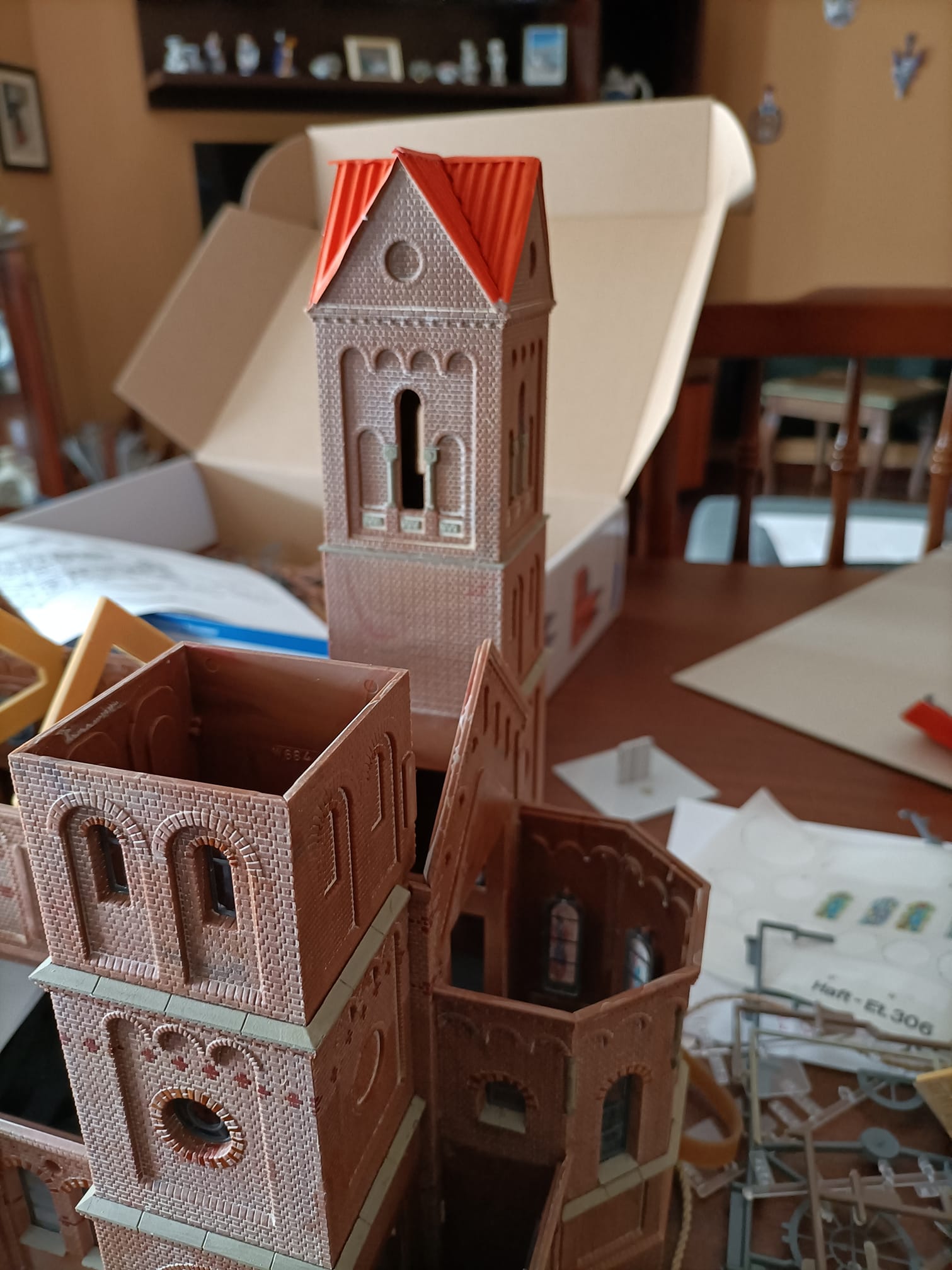

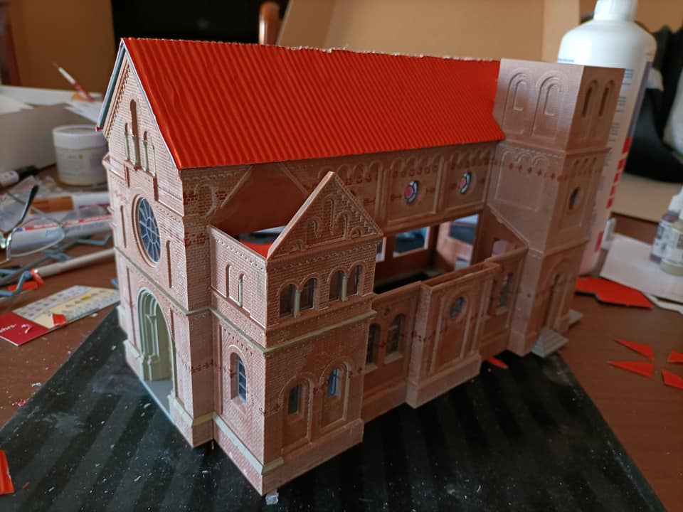

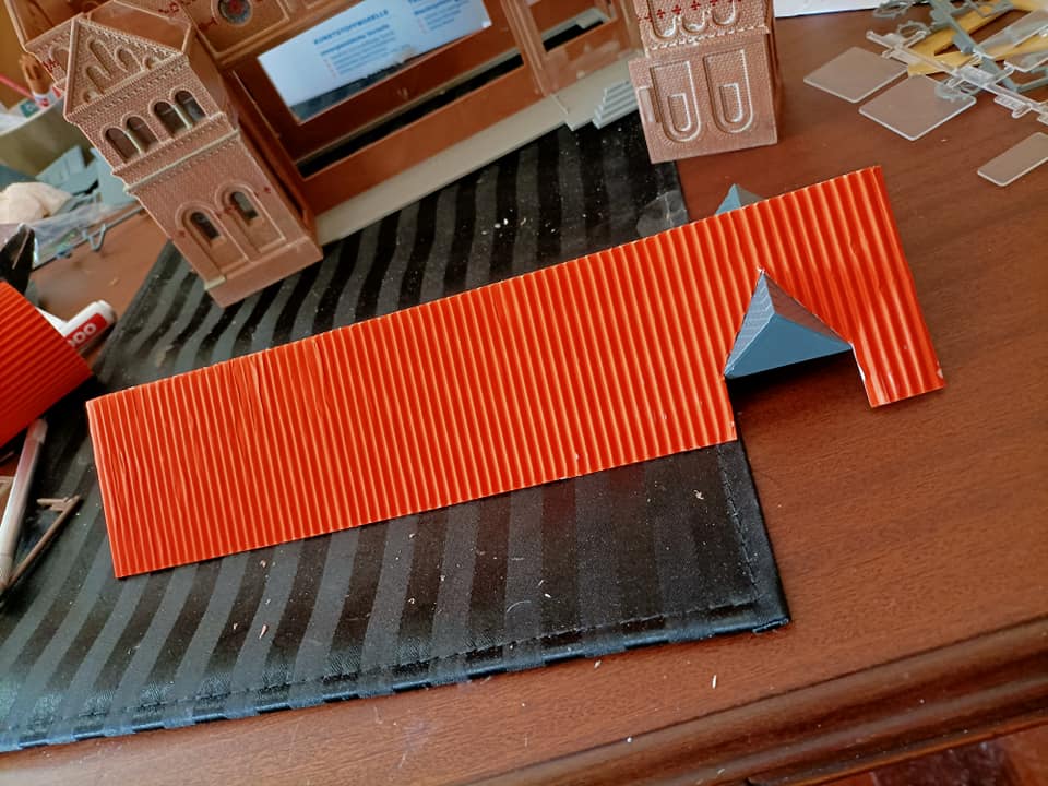

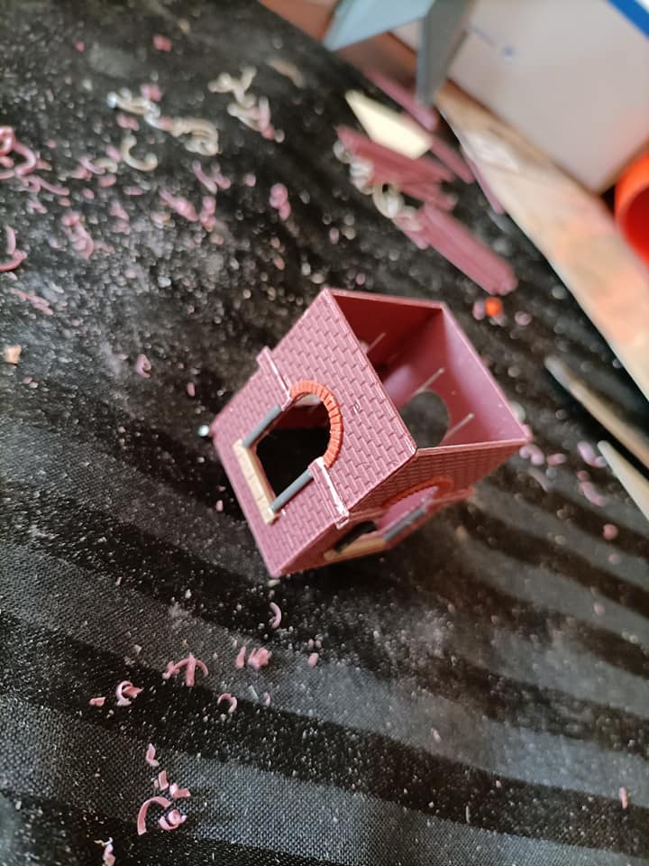

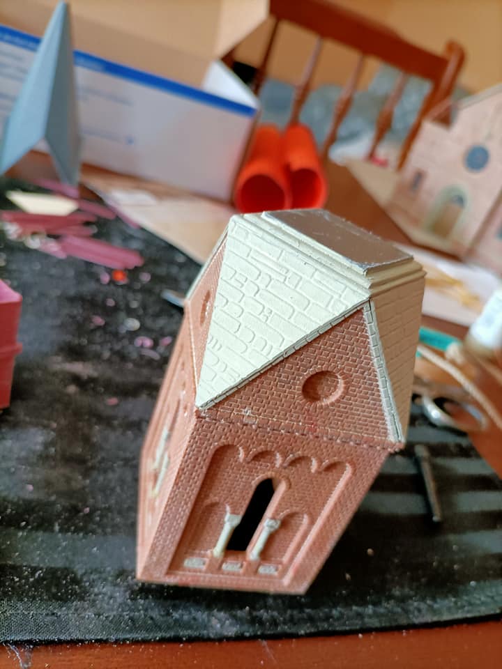

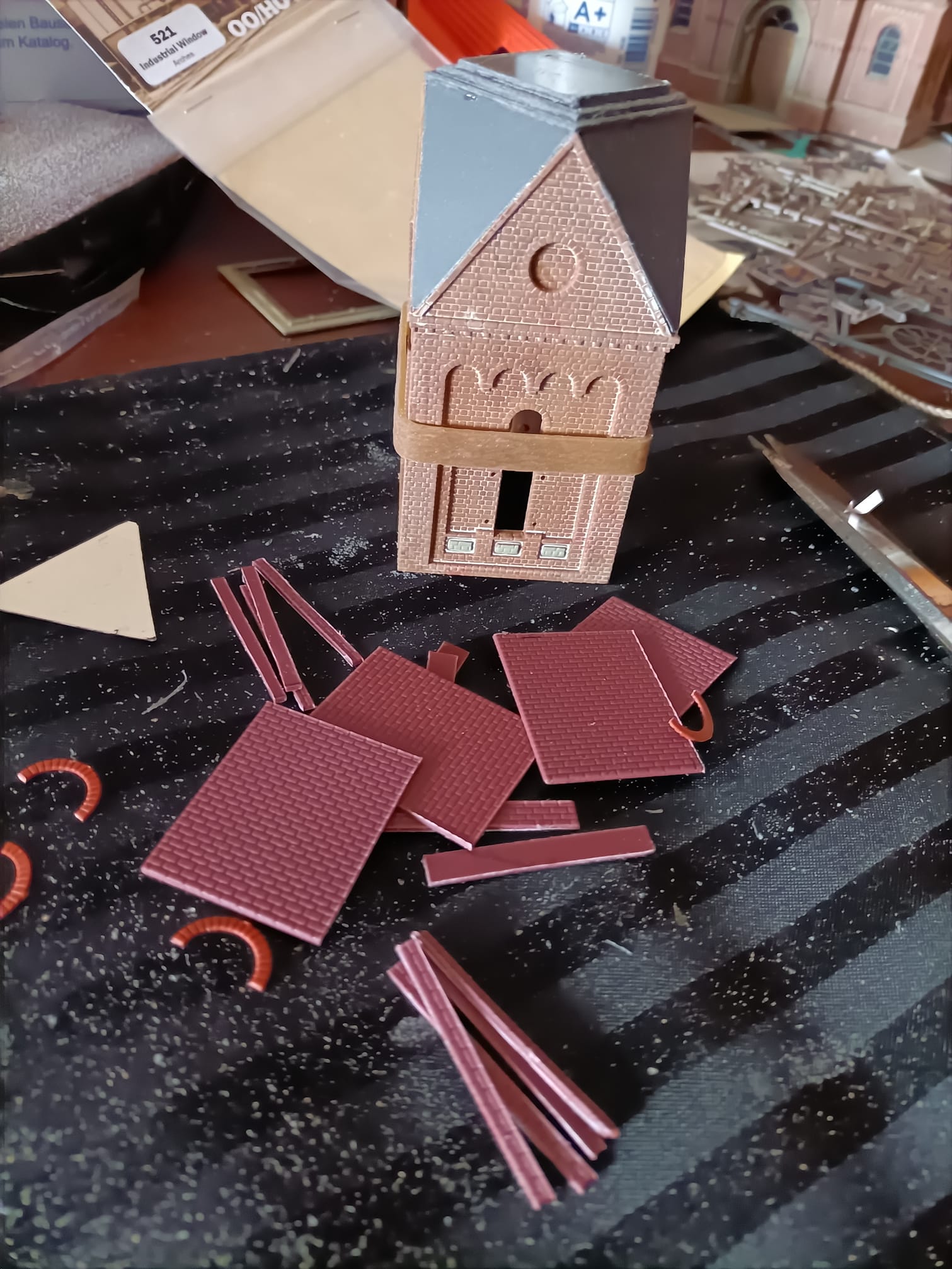

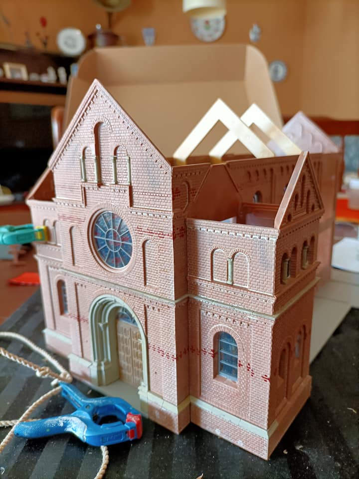

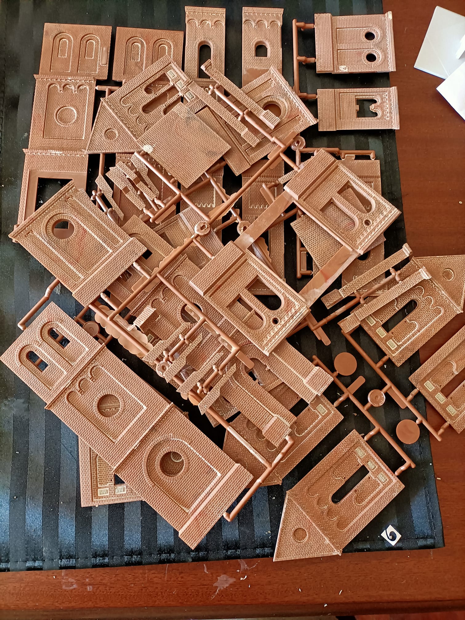

Un antiguo kit que se me ocurrió sacar de la caja y construirlo , personalizándolo , os paso el proceso y espero que os guste
Jose
el kit con un lavado con puntura ocre claro
añadiendo carton para imitar teja que despues se pintara

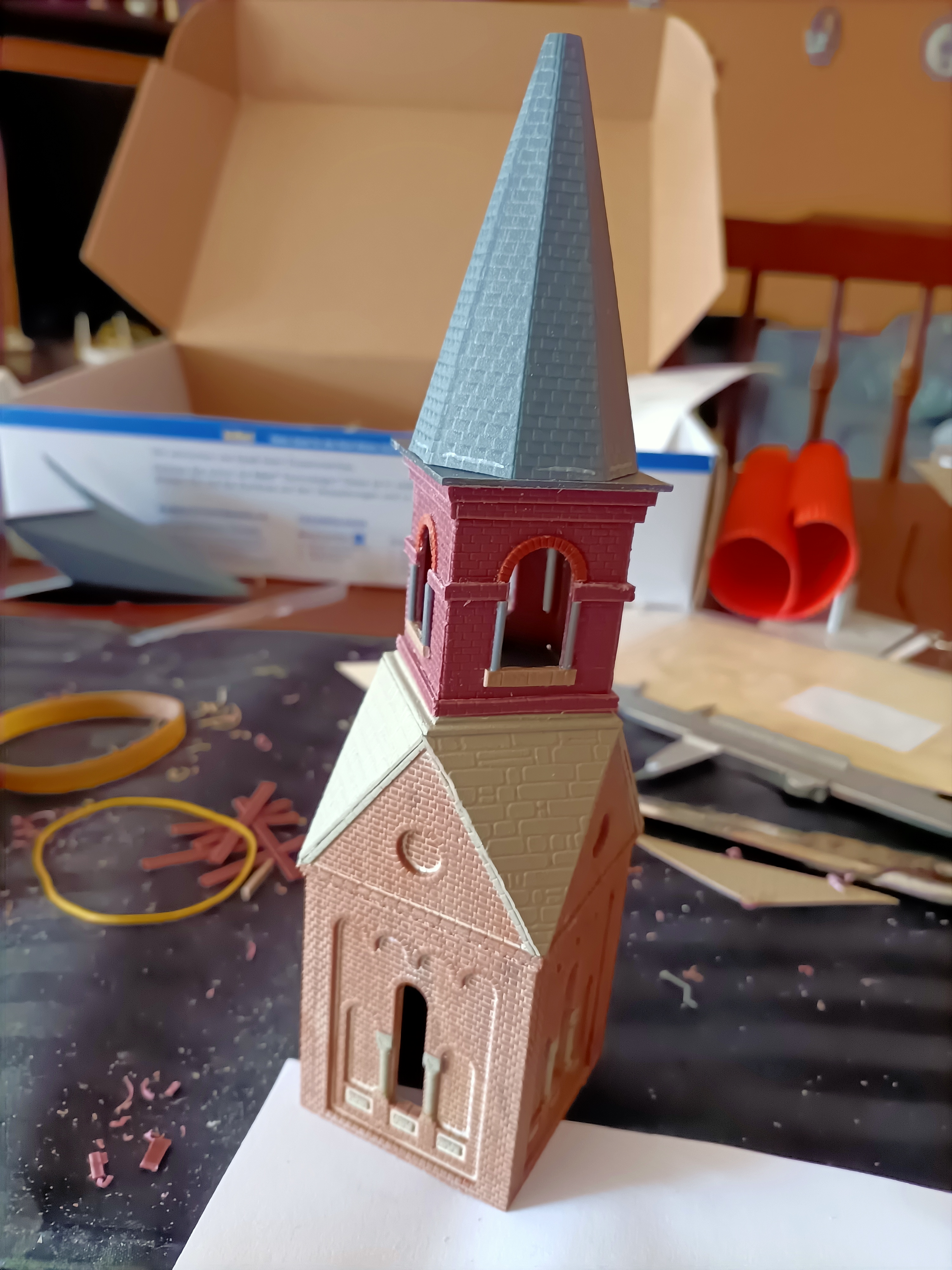

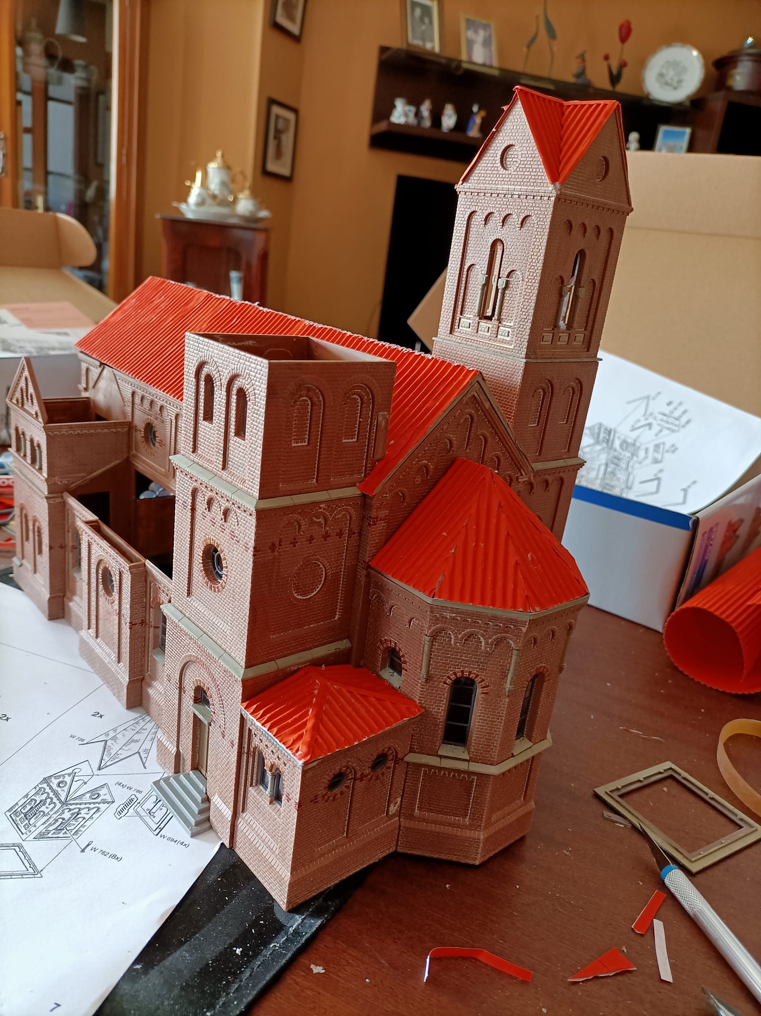

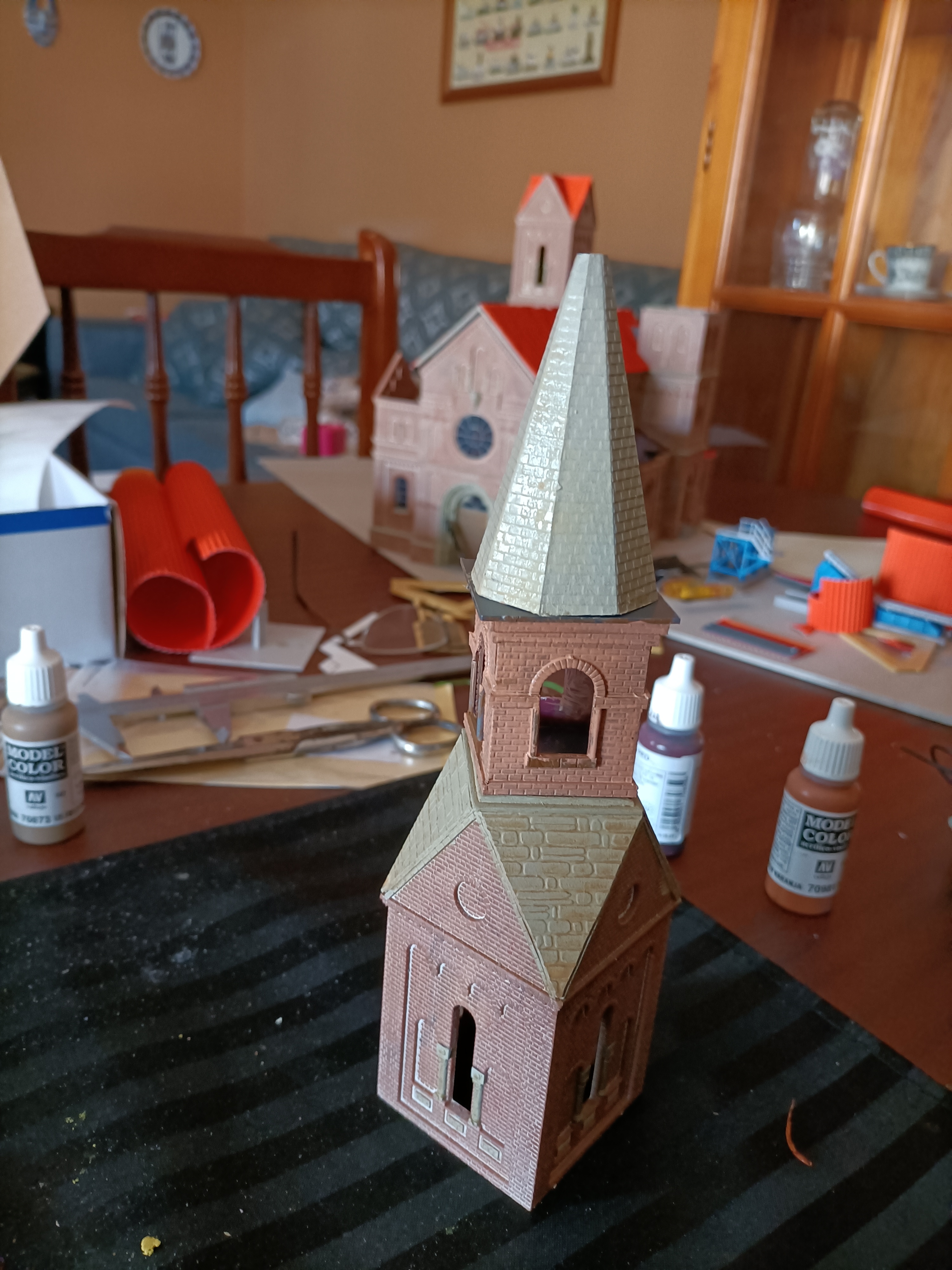

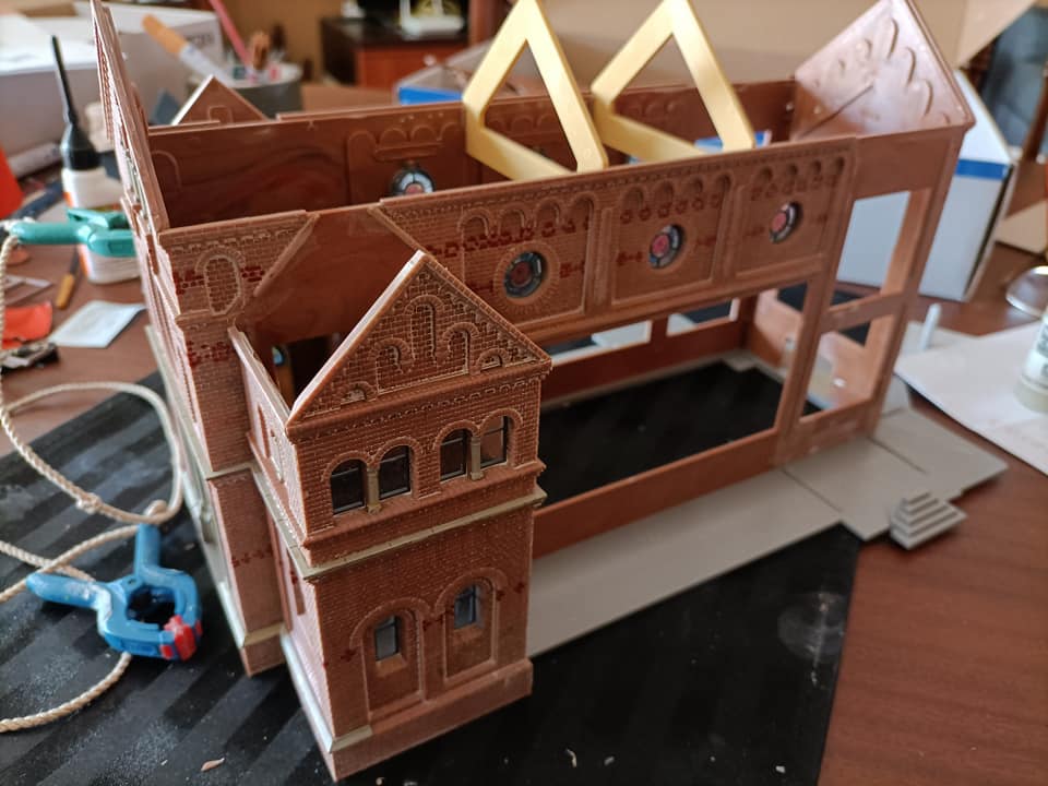

Siguiendo con la construcción ....
Ahora una ampliación del campanario

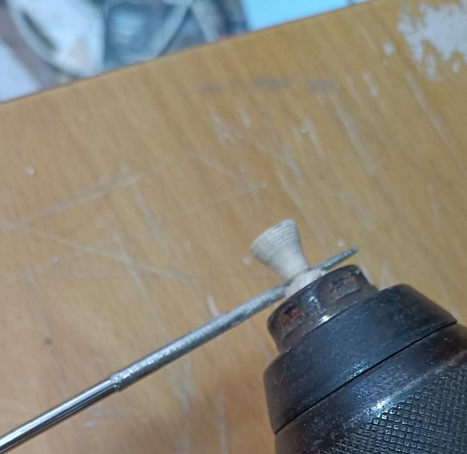

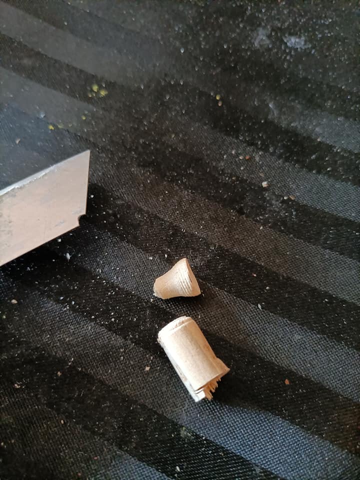

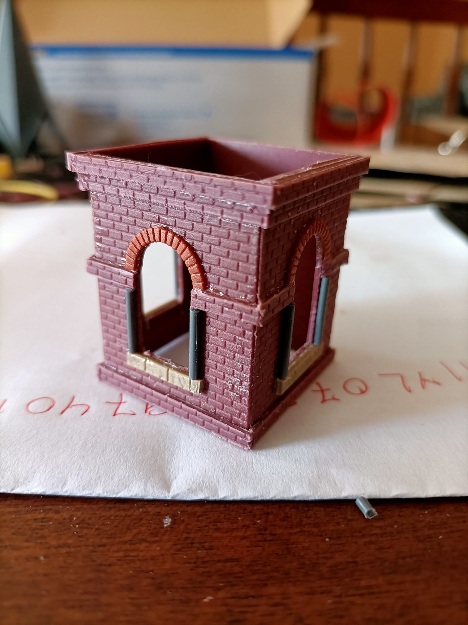

El campanario tiene que disponer de campana y al no disponer de una adecuada en este momento .......solución .......hacerla
a falta de torno , un taladro y una lima
Nota 31 May 2021 16:13
Mensajes: 1014
Ya comprobando resultado ......y pintado de base ....

El torneado de la campana lo has hecho a mano?
Nota 01 Jun 2021 10:42
Mensajes: 1014
Si con el taladro y un par de limas y un poco de paciencia ...........
Nota 01 Jun 2021 19:33
Mensajes: 562
Registrado: 30 Dic 2018 22:24
Muuuuucha paciencia.
Un buen trabajo lo de la campana.

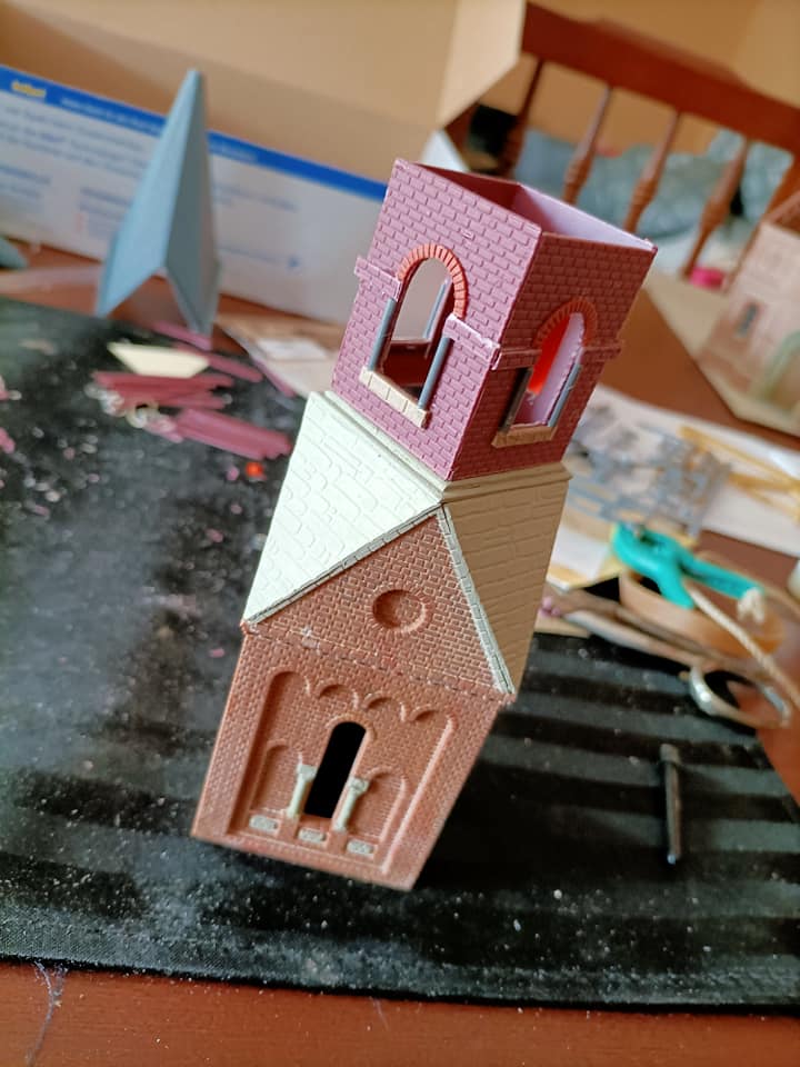

El campanario, lo siento, pero no acaba de gustarme el añadido encima de un tejado del otro campanario.
Igual si hubieras abierto el campanario viejo, podrías también haber puesto la campana artesanal.
Nota 01 Jun 2021 19:43
Mensajes: 1014

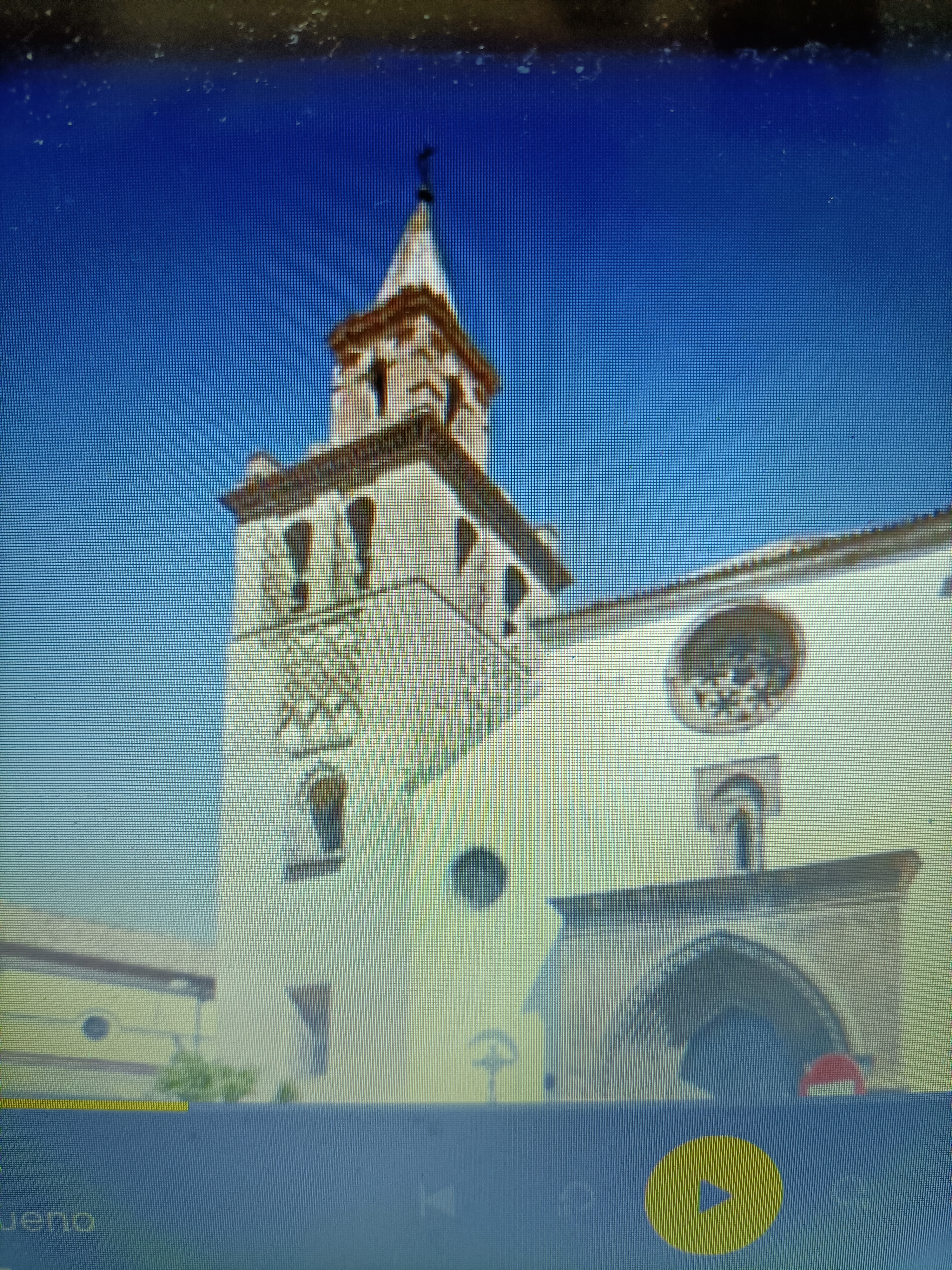

Si eso ya lo pensé , de hecho hay un lateral de la otra torre que le abrí las arcadas , pero no me convenció , por eso monté otro , además copié de uno existente en Sahagún ........bueno no está rematado oficialmente y mientras seguiré probando ........saludos y muchas gracias por comentar

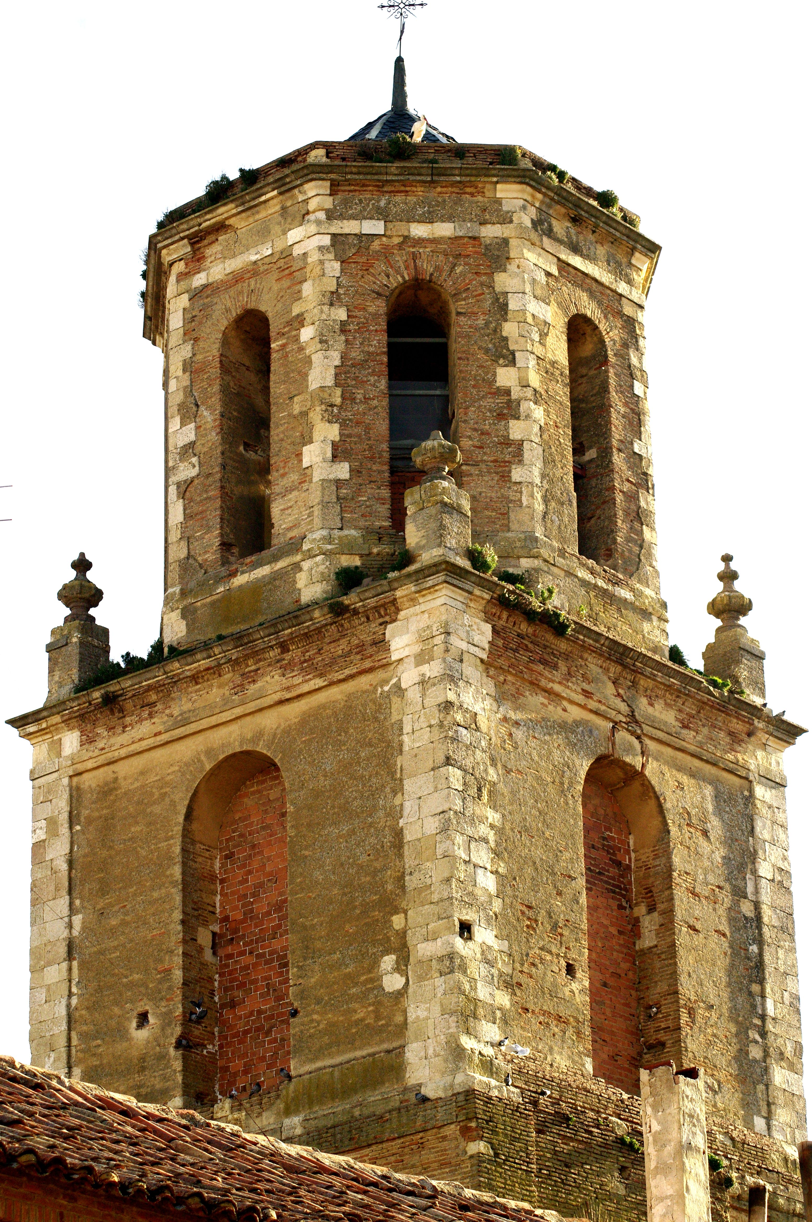

Me duele, pero lo siento...... el campanario de Sahagun es de planta exagonal sobre una superficie cuadrada y su tejado si bien es exagonal, tiene poca altura.
Compañero lo siento, de veras...... siempre que sea la Iglesia de San Tirso, claro.
sahagun
Creo que sería mejor recortar tu campanario justo antes del tejado. Dejar una base cuadrada.
Encima pudes recrear el campanario de Sahagun con un exágono y rematarlo con un tejado más plano y acabados del tejado de REDUTEX.
Por favor no te molestes, es solo una idea y un comentario.
Saludos desde BCN, en hora punta de electricidad.....

Perdón.....no era Sahagún.....es que de tantas que miré ya me confundo .....
La verdad fui escogiendo partes de un lado y de otro ......

Buenas, hasta que no he visto la iglesia no había identificado a quién pertenecía esta maqueta, un placer verte también por aquí.
Aunque veo que existe un campanario como el que presentas, se me sigue haciendo raro, más por tener otra torre al otro lado, sigo pensando que queda mejor, para mi gusto, siguiendo la linea de la torre principal, pero al fin y al cabo, es tu iglesia y al que le tiene que gustar es a ti.
Manuel
Nota 02 Jun 2021 11:14
Mensajes: 1014
Manuel
Muchas gracias por tu comentario , aun está en pruebas , a mi tampoco me convence mucho , pero sigo probando , saludos y encantado de verte aquí
