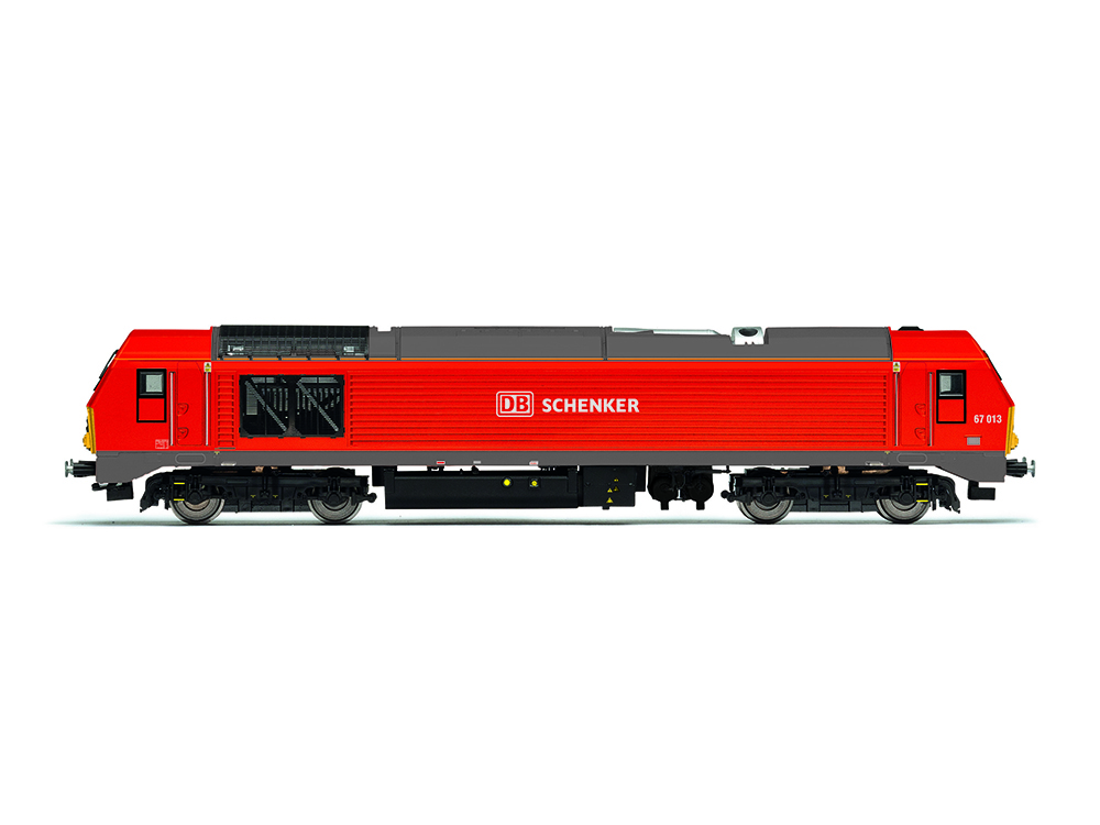

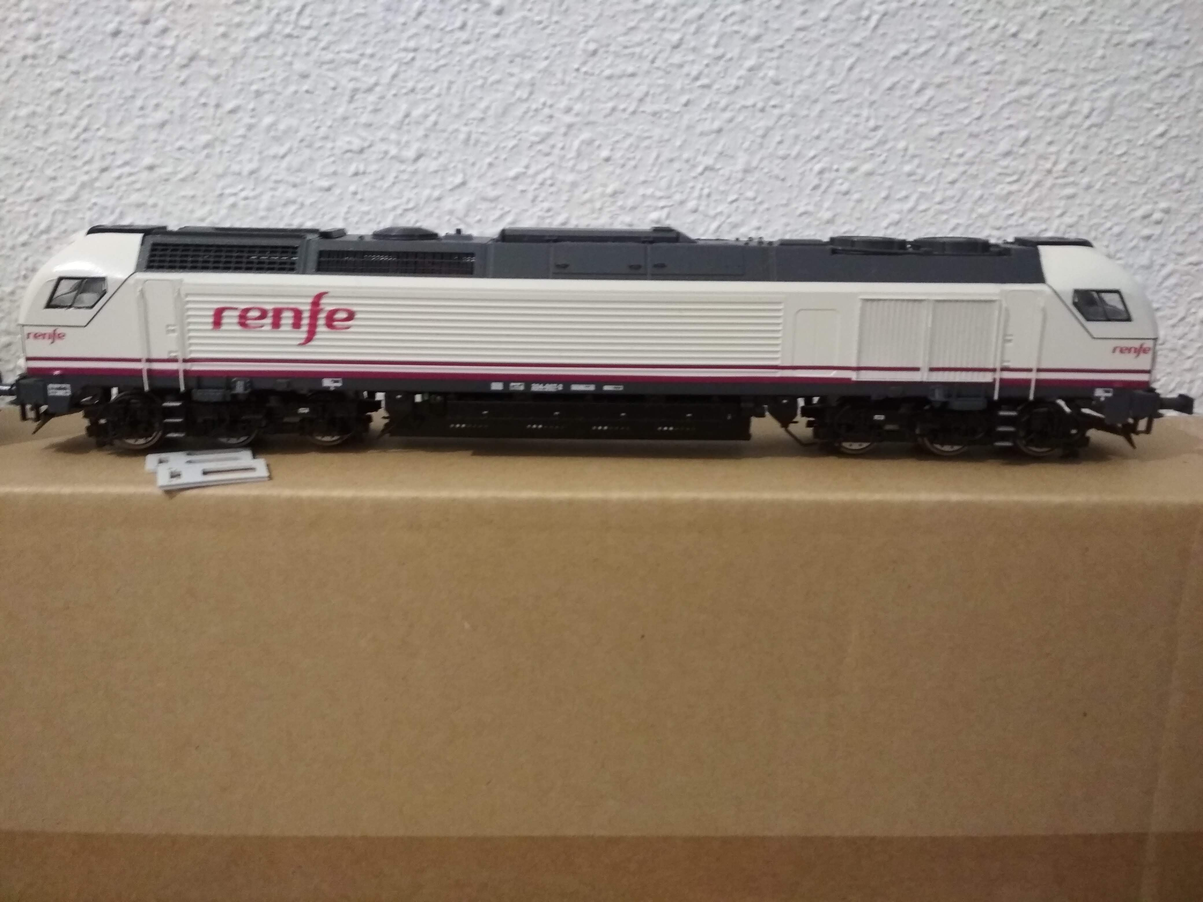

Creo que hay una locomotora diesel inglesa que los bogies mas o menos se pueden adaptar e incluso toda su motorización, se trata de la class 67, precisamente el fabricante Hornby las hizo en HO.

Gracias. ¿Esa locomotora cumple las distancias? ¿No será Escala OO? ¿Alguna otra que cumpla las medidas entre ejes?

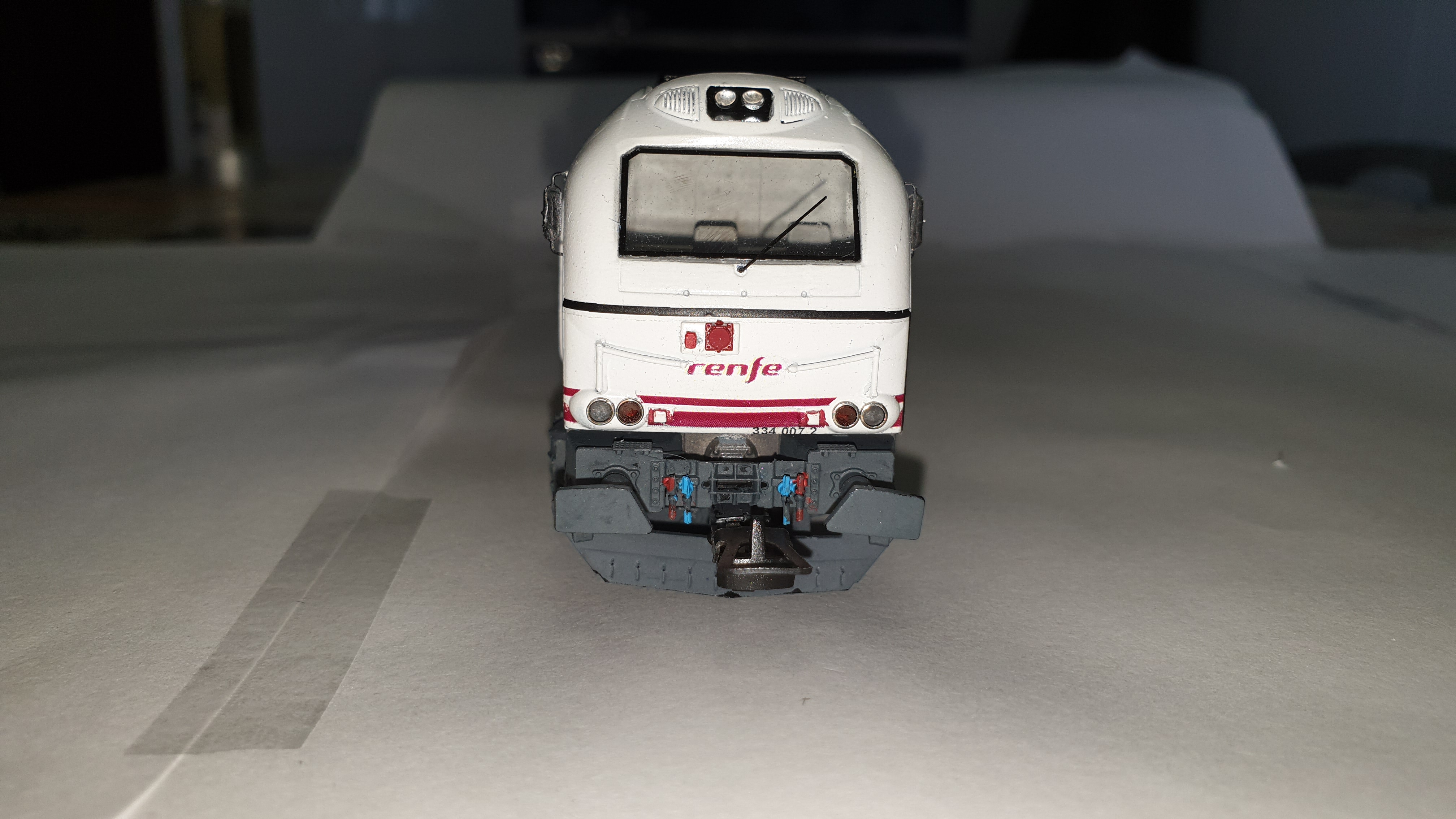

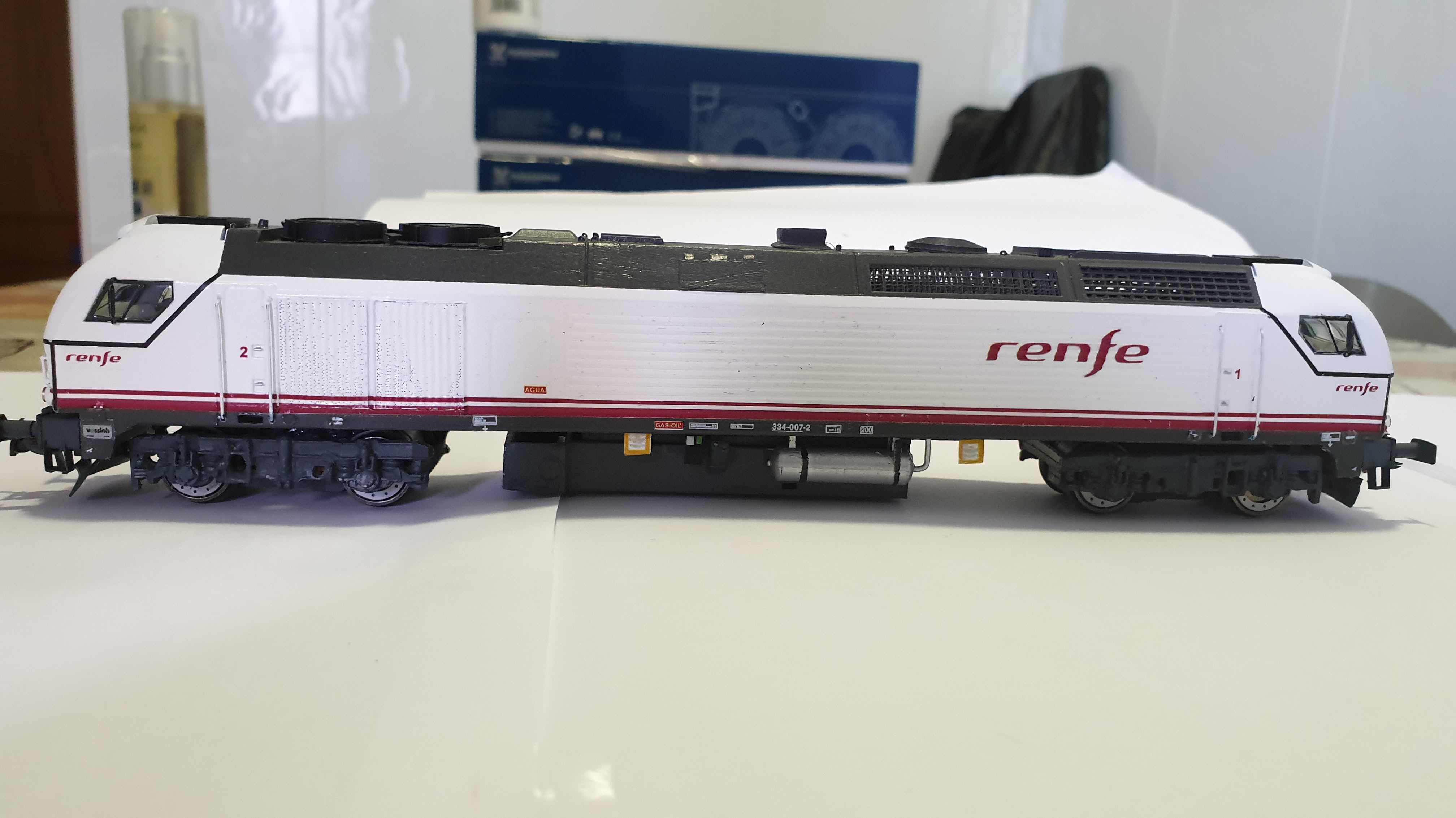

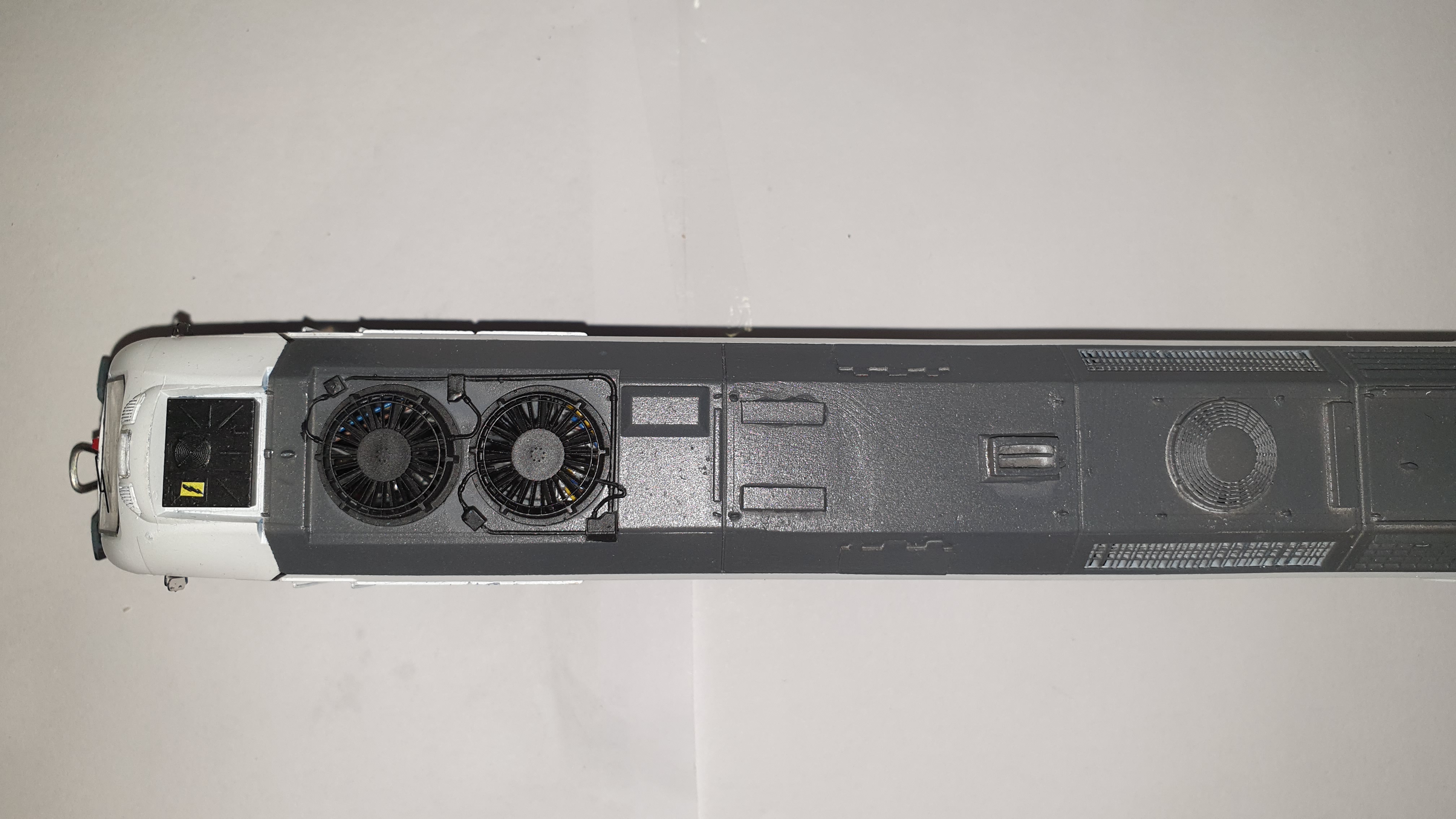

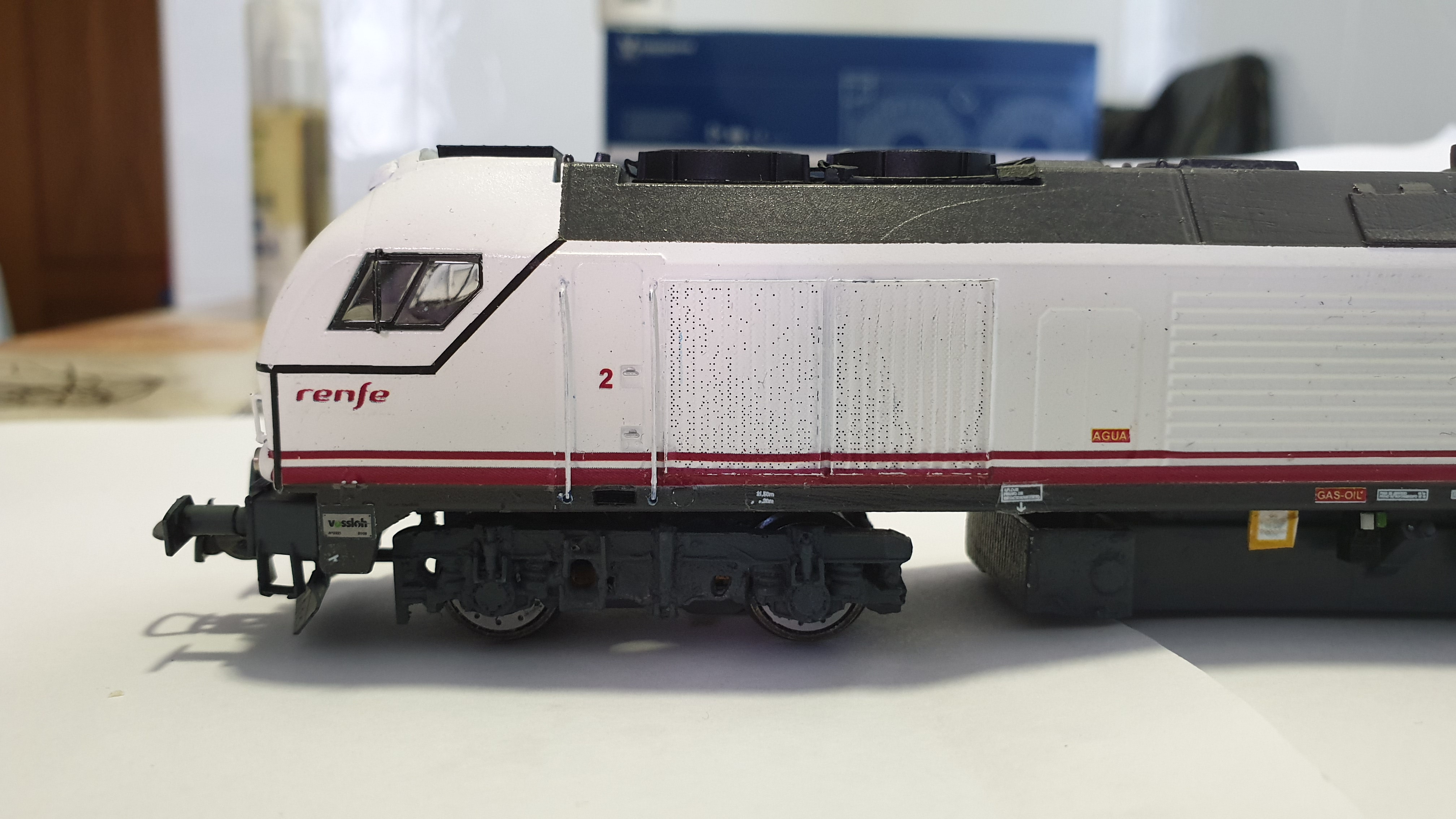

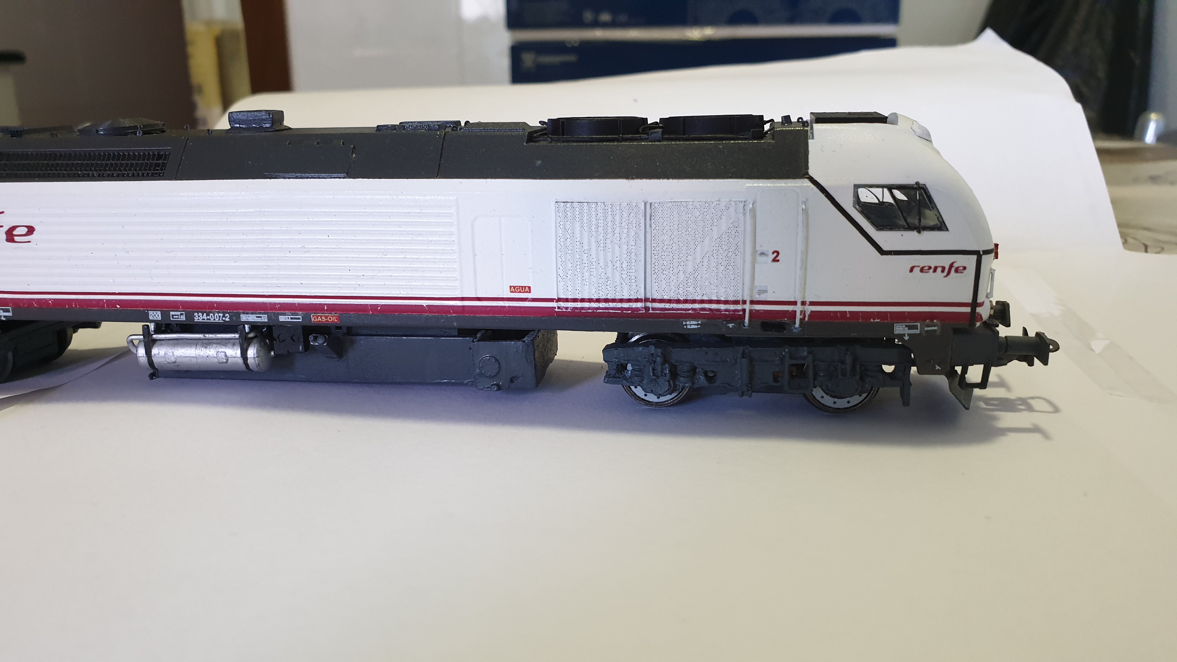

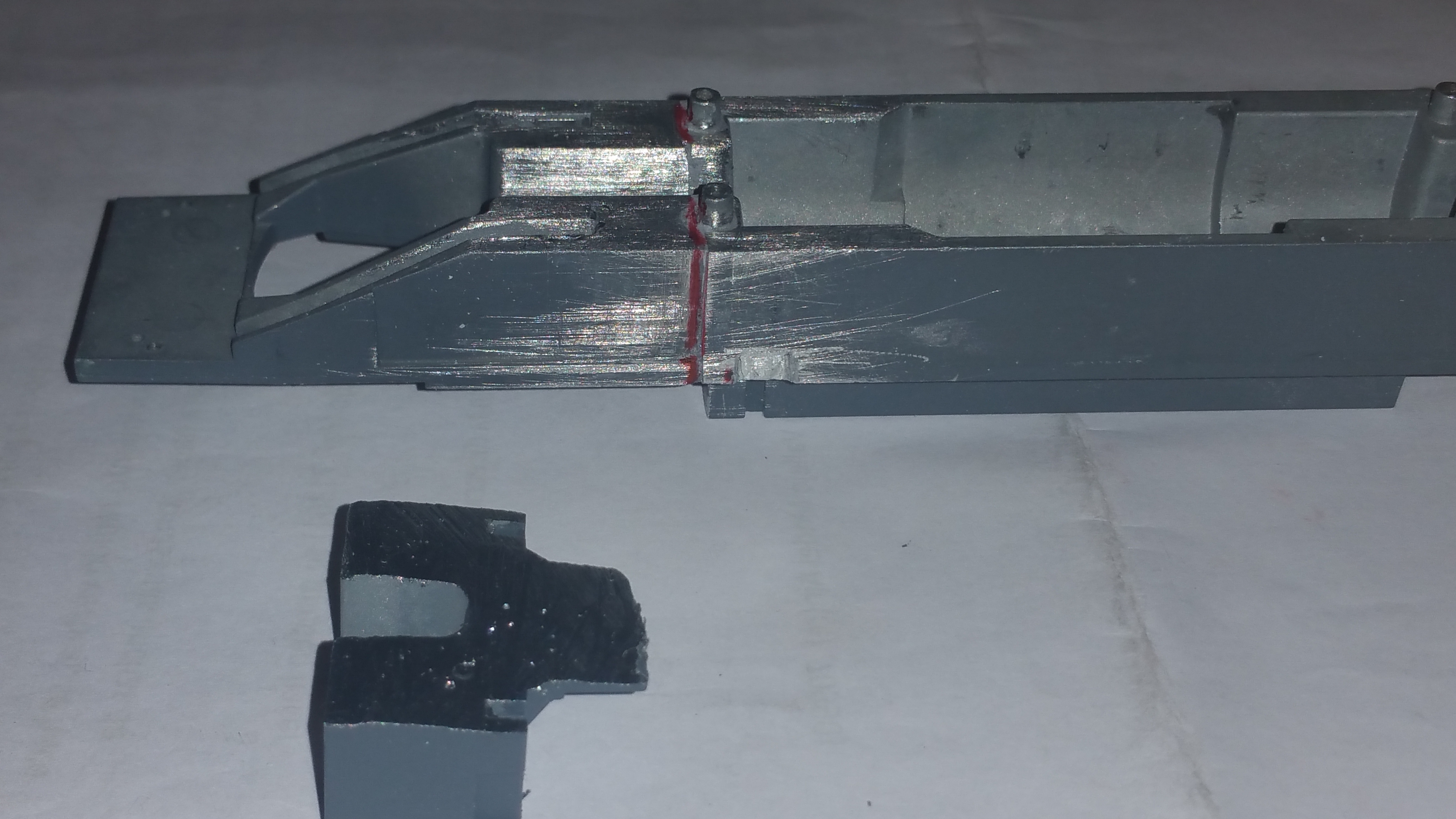

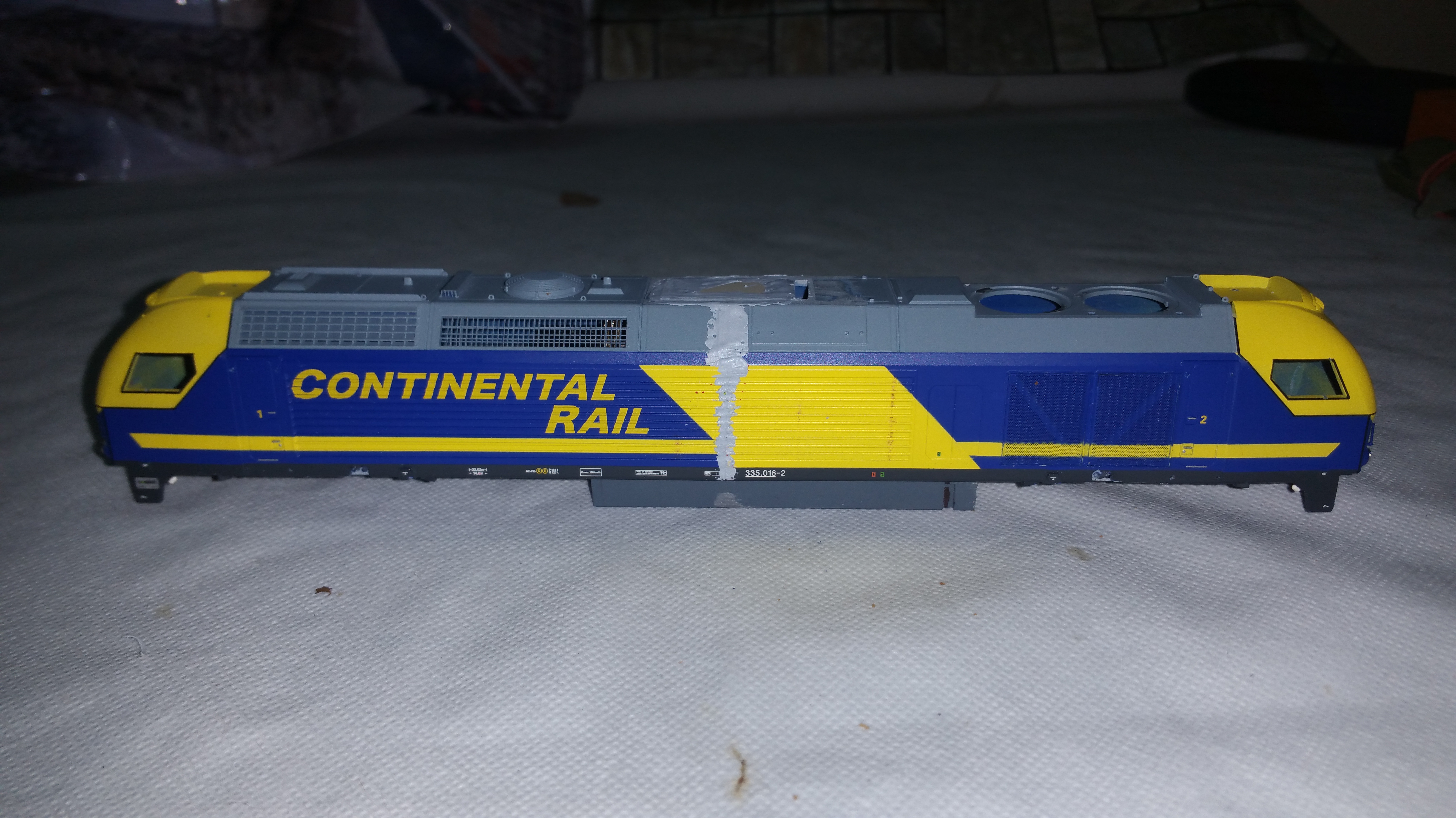

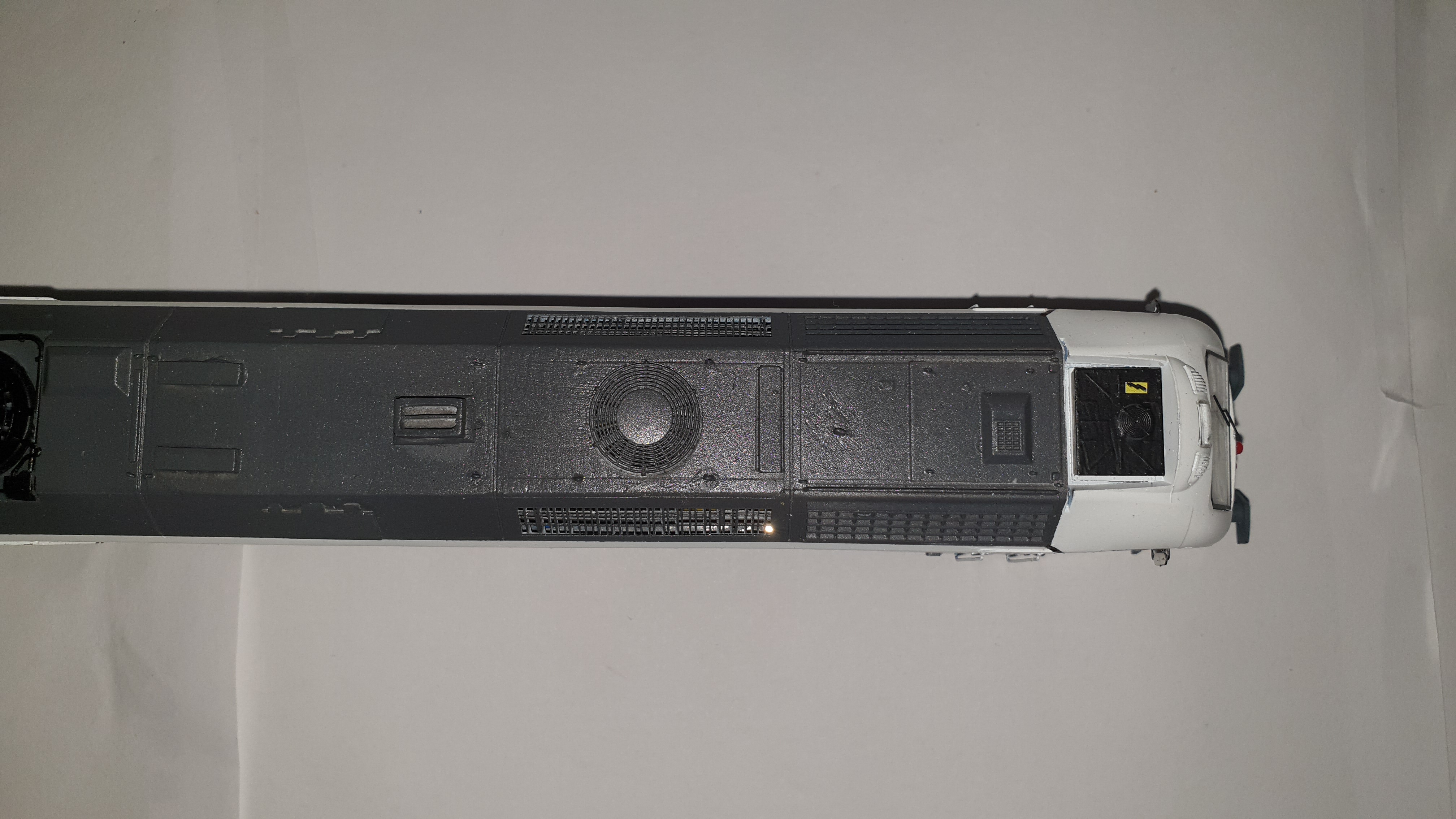

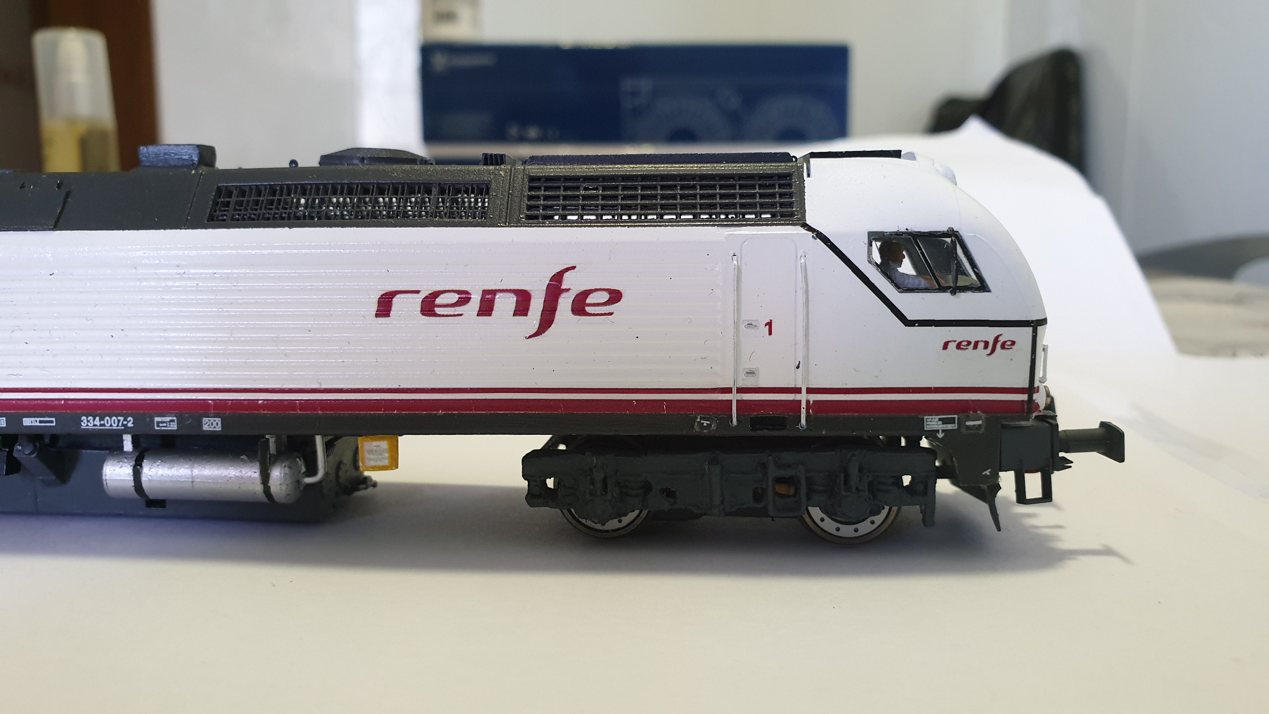

Hola,e leído lo de motorizar tu 334,necesitaría fotos y otra pregunta,ya tienes los boguies? Y como comentan,pues si tuve la locura de transformar 8 335 sudexpress a 334,y que carcasa y bastidor estás usando?
Mensajes: 772
Registrado: 22 Nov 2009 20:57
Pongo algunas fotos

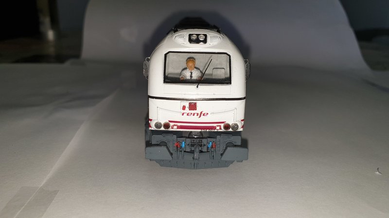

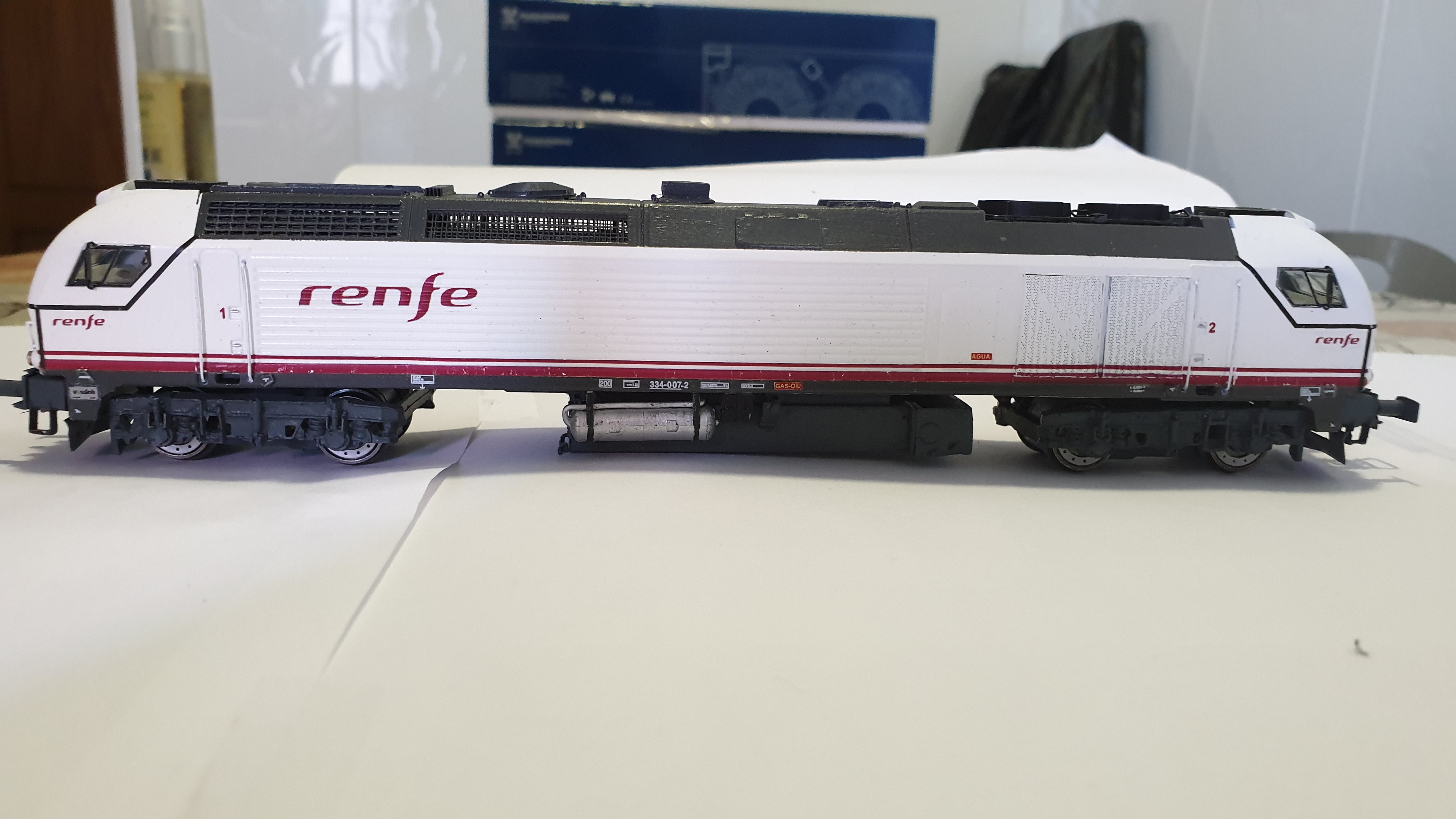

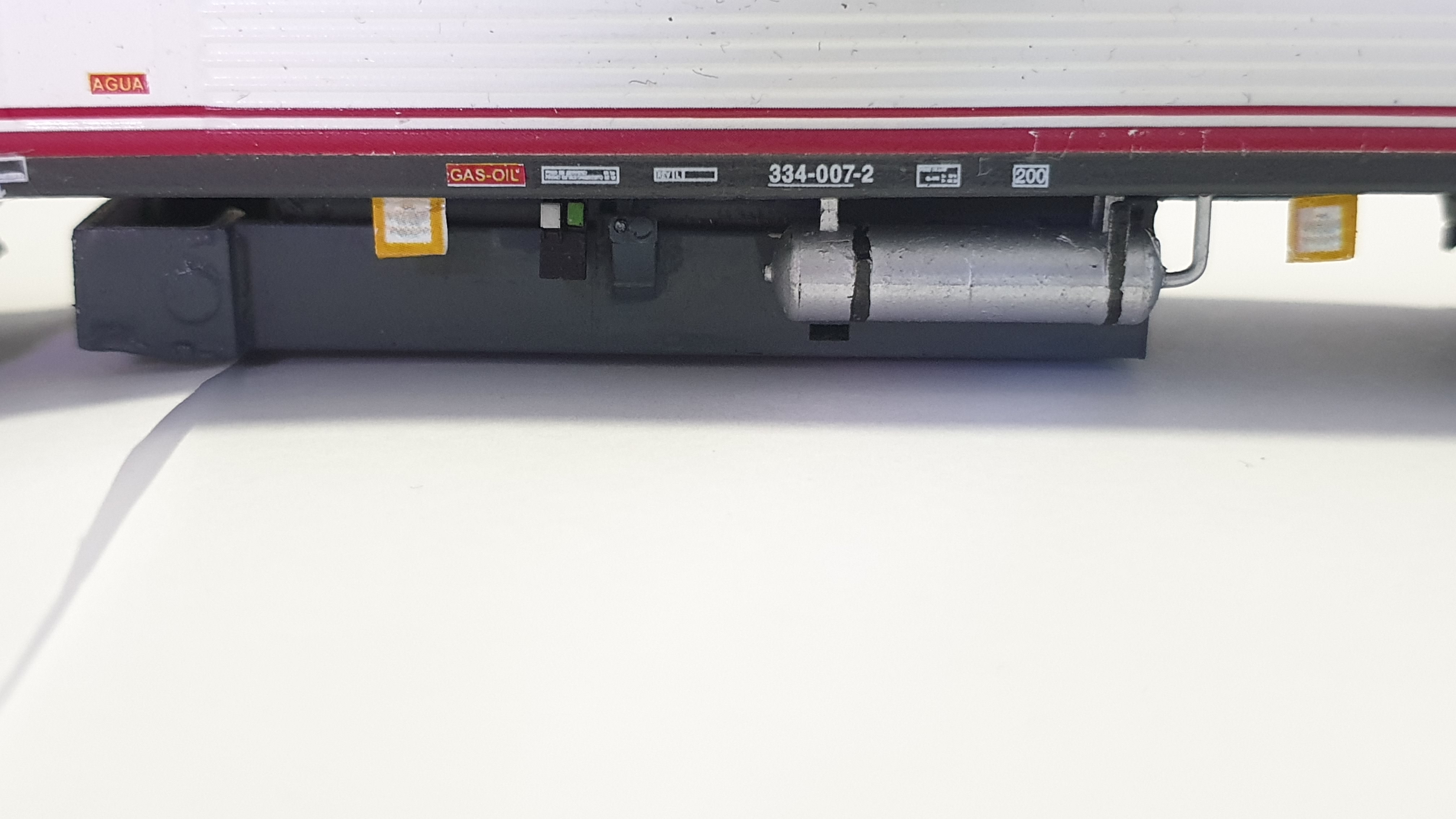

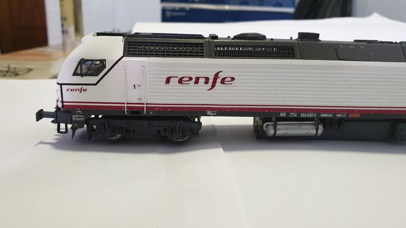

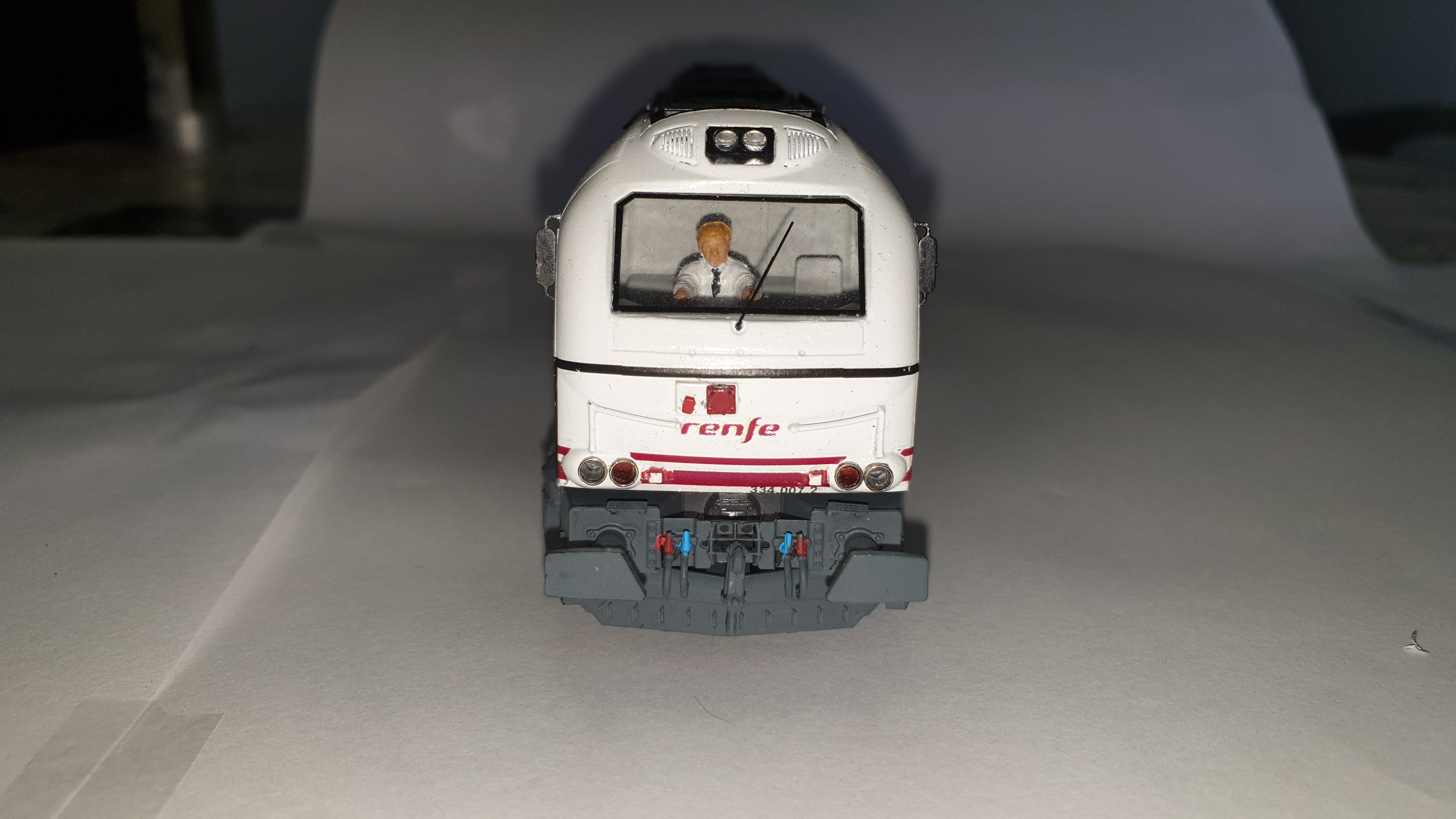

Mensajes: 258
Registrado: 07 Jun 2009 23:38
Hola Jordi esa es la mía,menudo currazo te pegastes
Mensajes: 772
Esta bonita :D

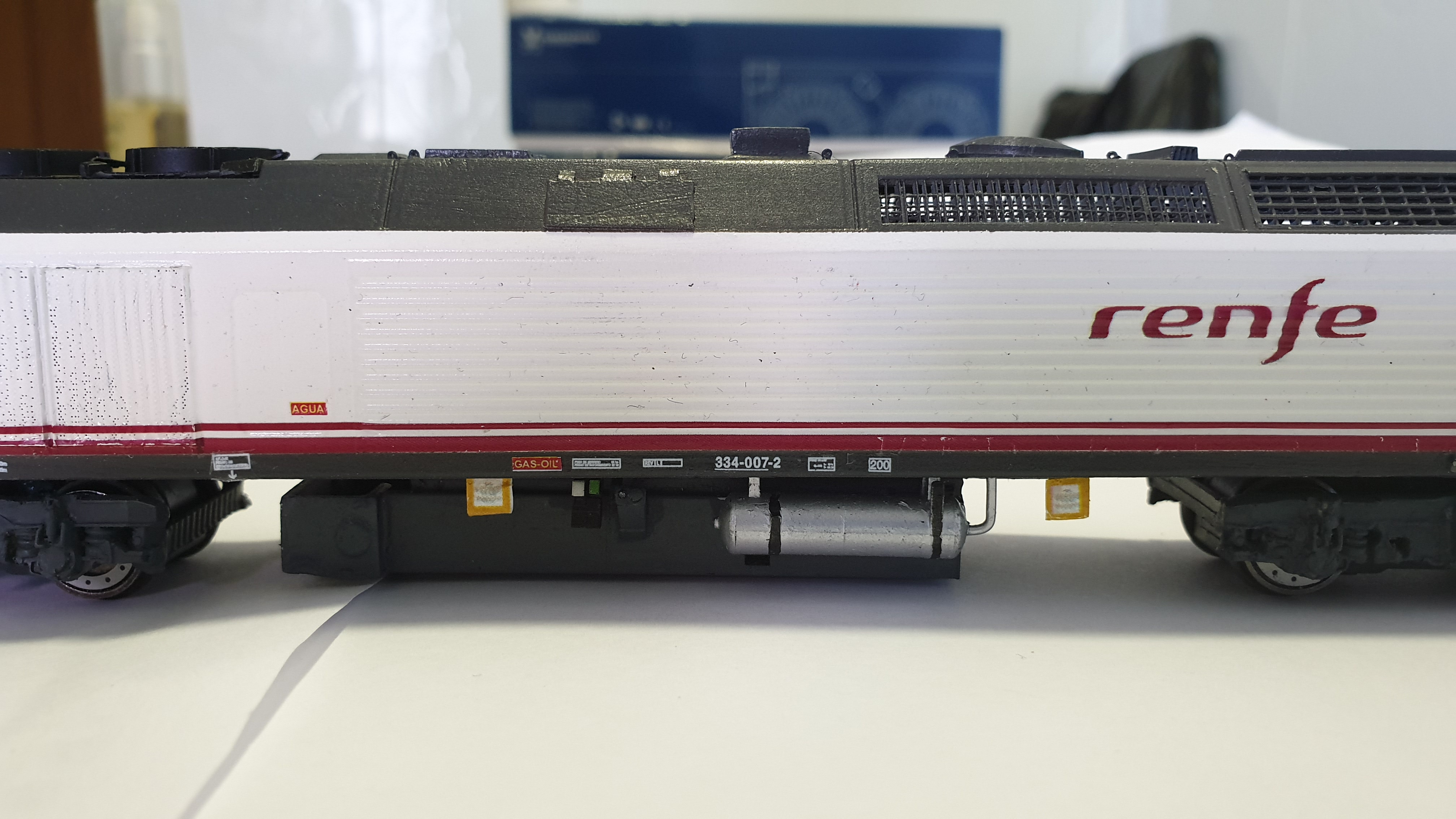

Mensajes: 406
Registrado: 21 Sep 2010 16:13
Hola Jordi. Yo también hice una a partir de una 335. No le he cambiado los ejes por saber de dónde sacar unos parecidos. Cortaste el chasis para acortarlo a su medida? El las fotos no se aprecia. Saludos

Mensajes: 772

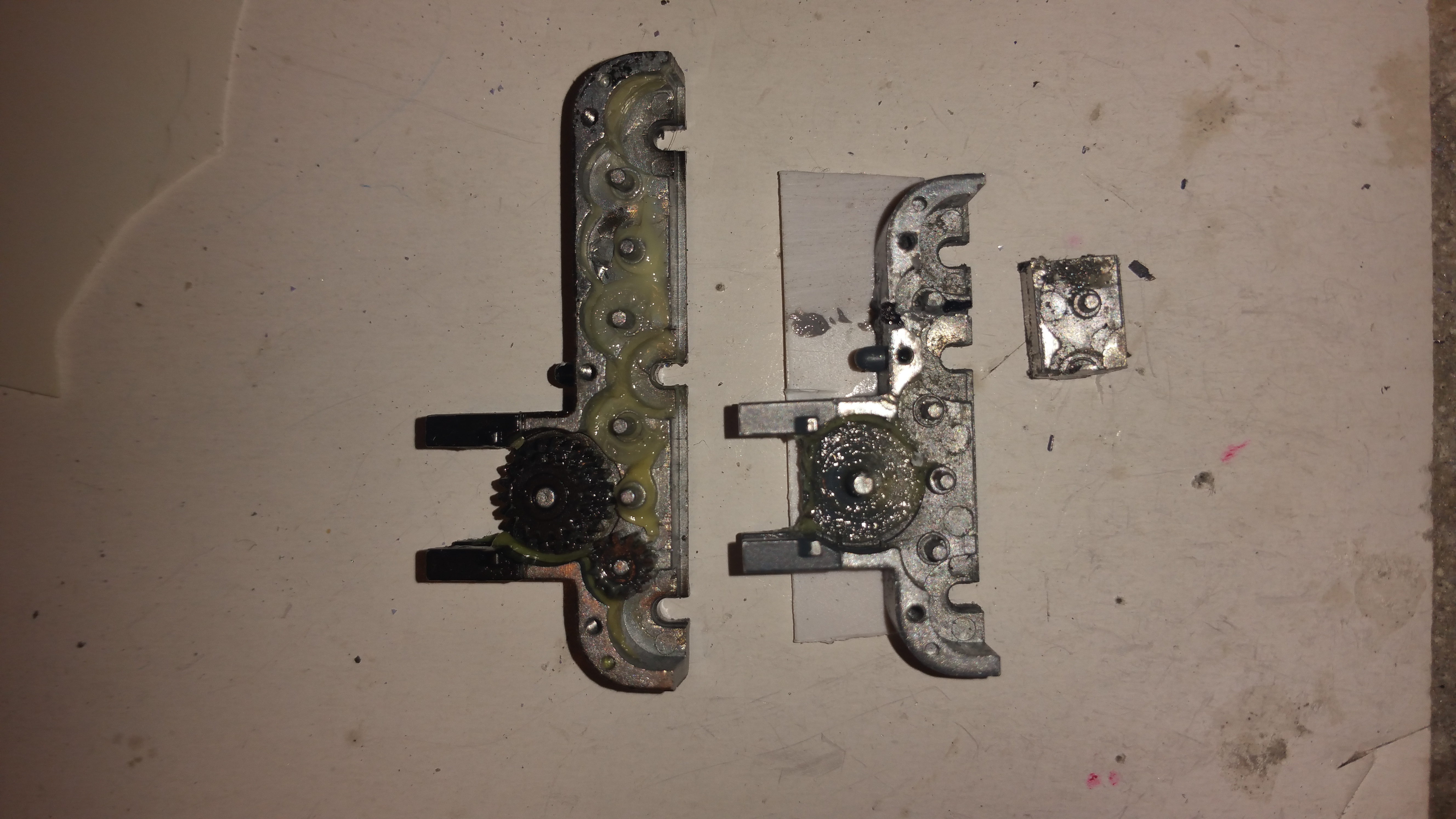

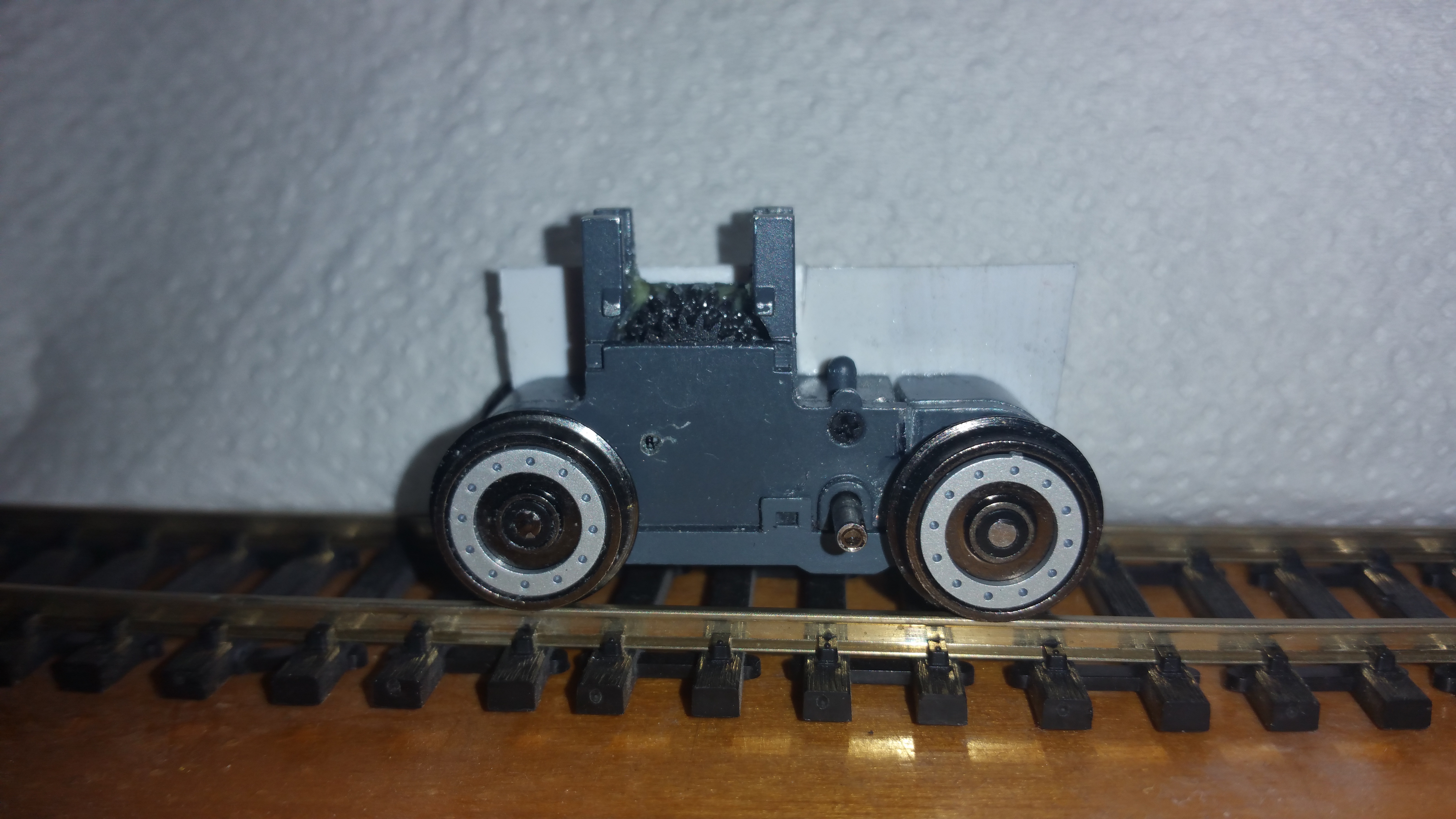

Carlos sí que tuve que cortar bastidor y carcasa,te pongo fotos del boguies,no es fácil de transformar, pero se puede :D

Mensajes: 772
Entonces Carlos,las medidas de tu 334 es igual a la 335,no?mira Carlos está locomotora es muy elegante con los colores operadora,y tú querías una,pues ya está,ya la tienes,la has dejado impresionante :D
Esque lo de cortar,tiene tarea,ya que te tiene que coincidir los cortes,y aún más en el boguie
Mensajes: 772
Carlos y los interesados de las 334,yo empecé con la 334,cuando veo por primera vez el puesto de Juanjo (Trenelectrico),en Barcelona,fue brutal la de artículos que exponía y a muy buen precio,y observé las carcasas de 335 sudexpress,y le compré un par,ya pensando en transformarla en 334,vale,ya tengo la carcasa,ahora bastidor y boguies BoBo para ella,empecé una búsqueda entre mis locomotoras BoBo,con un pie de rey,mire el diámetro de los ejes y la distancia entre ejes,y bingo,si creo recordar,el boguie de la 307roco,es muy muy parecido en distancia entre ejes y además del diámetro del eje,creo recordar,y vale lo dejé en eso,pero otro día en el están de Juanjo,veo que en las cajas de despiece que siempre lleva,me encuentro el bastidor,la PCB,un boguie,placas de luces,me faltaba los Cardanes y tapa del cardan y un boguie,que enseguida le dije a Juanjo,y me encontró dos,les faltaban piezas,osea que con los dos hacia uno, entonces empecé con los cortes y la transformación,cuando acabe aún no tenía ni los cardanes ,ni sus respectivas tapas, entonces,me coji dos palillos de las olivas,en cada punta le puse una T,y construí las tapas,y ala la puse en la vía y empezó a rodar,más adelante pude ponerme en contacto con Armando de sudexpress,y le enseñé la transformación,y le gustó,le pedí los accesorios que me faltaban,incluso le pedí una caja entera para la 334,y este es mi periplo con mi primera 334,luego fue la búsqueda de euro4000,que salieran baratas,así me puse hacer mas :D
