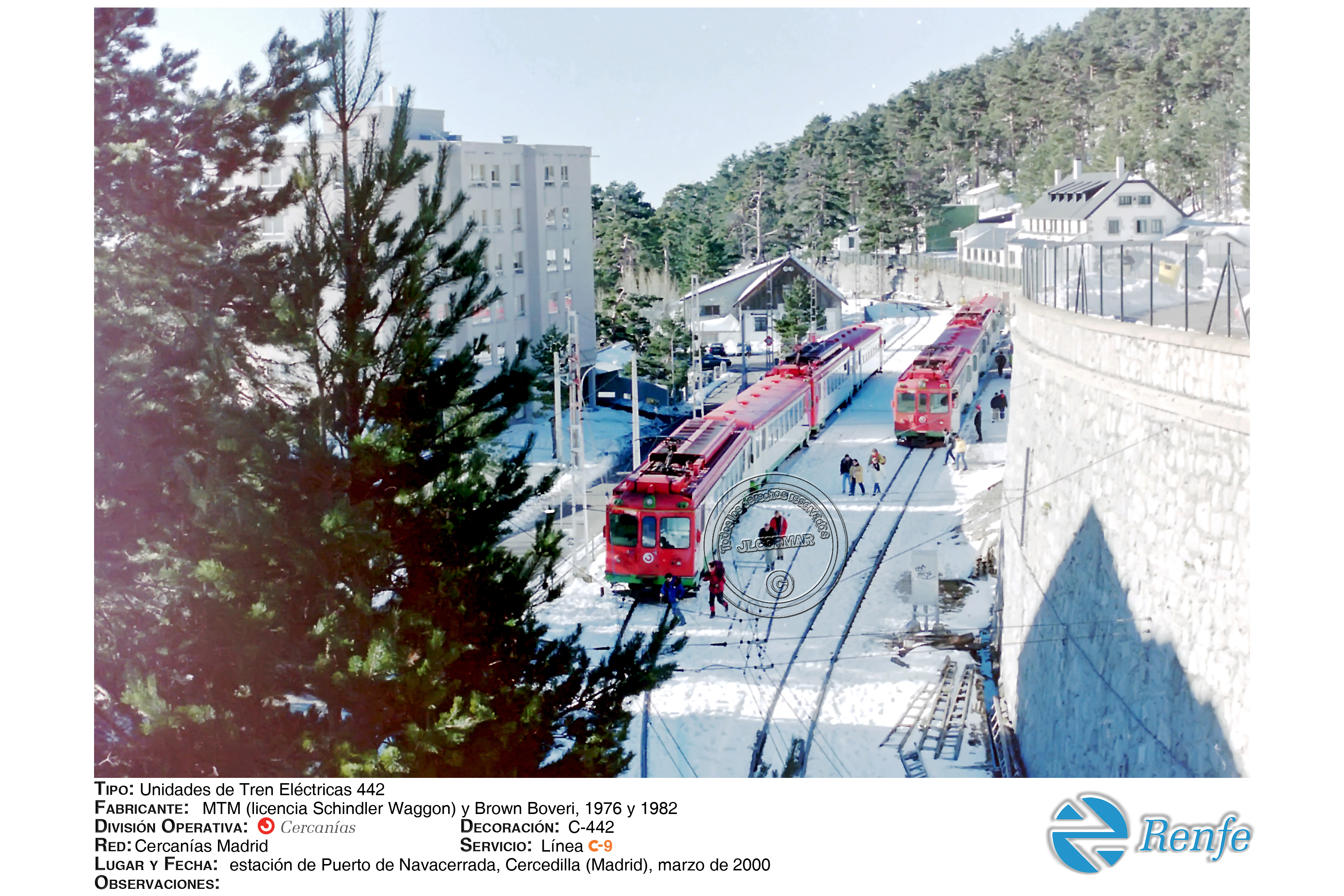

Busco información, planos, fotografías (sobre todo del techo del coche motor) de la U/T 442 de vía estrecha de Cercedilla- Los Cotos (me parece)
Quiero reproducirlas para HOm y si alguien tiene algo de información le estaré muy agradecido.

Buenas noches,
Esto es lo que tengo por si te puede interesar.
442 Cercanias.pdf
(812.2 KiB) 126 veces
Mensajes: 803
Registrado: 03 Abr 2009 23:12
Gracias Betulo, claro que me interesa, ahora si me hace falta algunas fotos que se vea bien todo el techo del coche motor, si alguno me pudiese ayudar.....
