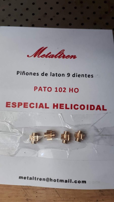

Nota 04 Ene 2024 07:49
Mensajes: 283
Ubicación: Madrid o Zamora
Registrado: 02 Jun 2014 16:52
indaltrensa escribió:
Ani escribió:
La cascada de engranajes del pato esta formada por piñones helicoidales de plástico (o similar), si se sustituyen por los de nailon que "son rectos" el funcionamiento es prácticamente igual que con los originales, las holguras absorben las pequeñas diferencias entre el piñón helicoidal y el recto.
Gracias por el consejo,saludos INDALTRENSA
Metaltren
https://metaltren.blogspot.com/search/l ... LICOIDALES
pato 102 helicoidal.jpg (40.68 KiB) Visto 793 veces

Nota 05 Ene 2024 12:19
Ani Avatar de Usuario
Mensajes: 1245
Ubicación: Gijón - Asturias
Registrado: 24 Ago 2010 11:07
Caf es evidente que la transmisión con estos piñones que nos muestras en la fotografia, iguales a los originales, sera perfecta.
