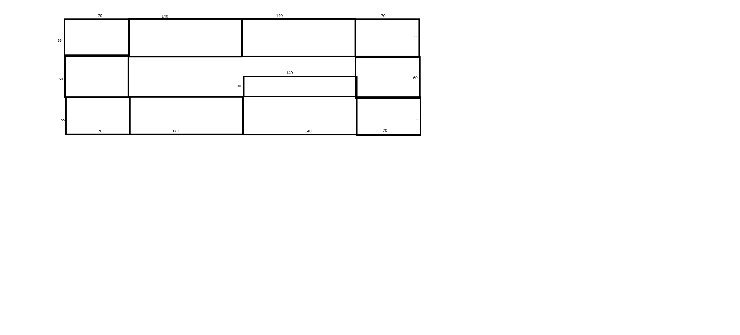

desconocía el dato de que la maqueta iba a ser desmontable y ya estaban predefinidos los módulo, porque mejor no subes una imagen con la medida y disposición de los módulos, eso seria de gran ayuda para poder diseñar.
En cuanto a la espiral, de hecho esta hecho así en el diseño que te pase, solo que no de la forma convencional que quizás conozcas, toda a base de curvas, esta lo hace a través de tramos rectos y solo curvas en los extremos.
Buenas Fabrizio totalmente de acuerdo, perdón por la tardanza en responder andaba ocupado pero subo por aquí el plano de las medidas de cada módulo.

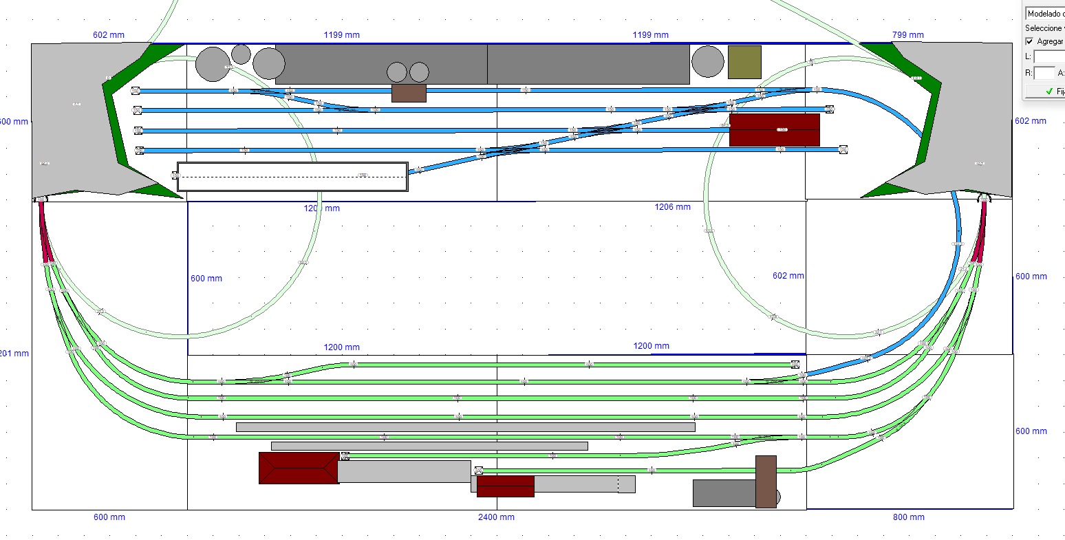

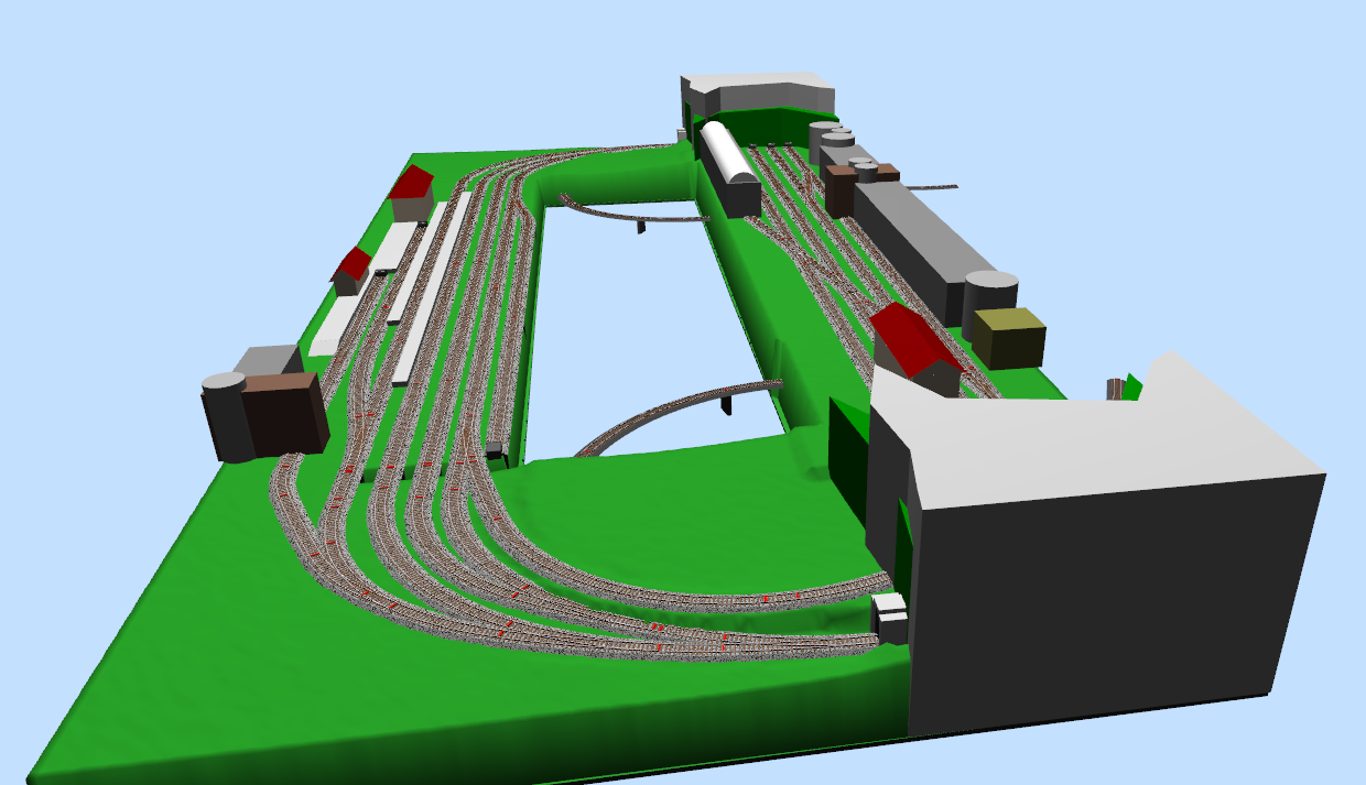

Buenas Estiwer,
ahí he hecho el rediseño teniendo en cuenta las medidas de los módulos y con el cuidado de no tener que cortar ningún desvió.
La estación oculta te la debo por ahora.

Me olvidaba de subir el archivo de SCARM
forotrenes2b2.rar

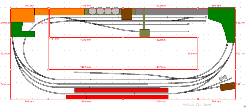

Buenas de nuevo Fabrizio vengo a aportar lo que he creado en base a tu diseño, finalmente terminaré desarrollando esta maqueta ya que cabe a la perfección donde la voy a poner y tiene todo lo que busco a nivel de jugabilidad y entornos de paisaje a ello voy:
Mensajes: 546
Registrado: 21 Jul 2009 20:31
Buenas, éste último diseño está bastante bien, la parte de la estación principal te permitirá estacionar trenes bastante largos.

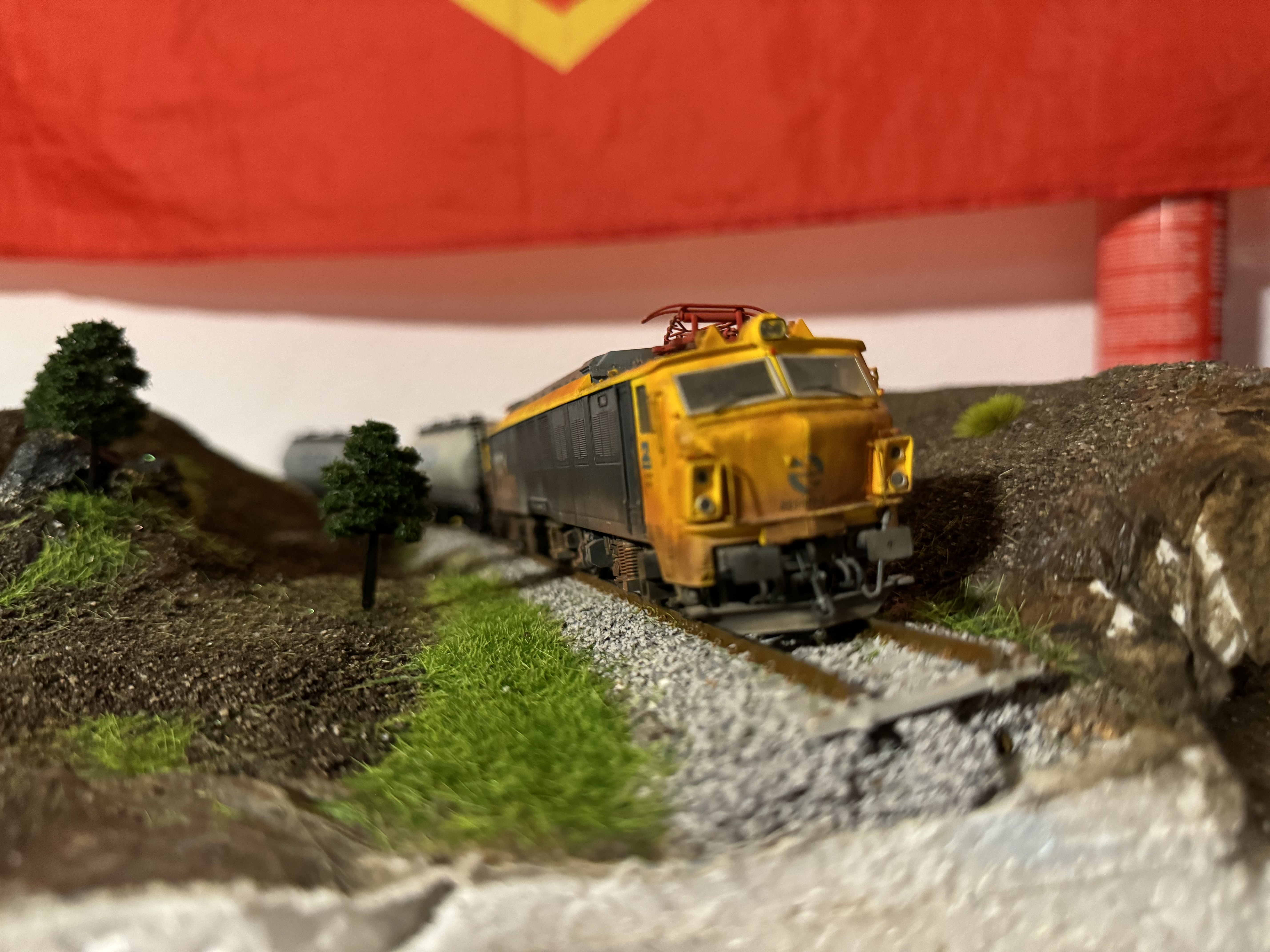

He visto en una de las fotos anteriores que estás usando vía flexible con traviesas de hormiguón, ¿Es la de Roco o la de Peco?
Mensajes: 40
Registrado: 26 Dic 2018 17:17
Buenas Charly, me alegro de que el diseño este dando sus frutos, las vias son peco código 100 las compre en bazar matey hace un par de meses. Aprovecho para subir un update del expositor ya que he avanzado bastante en él:
