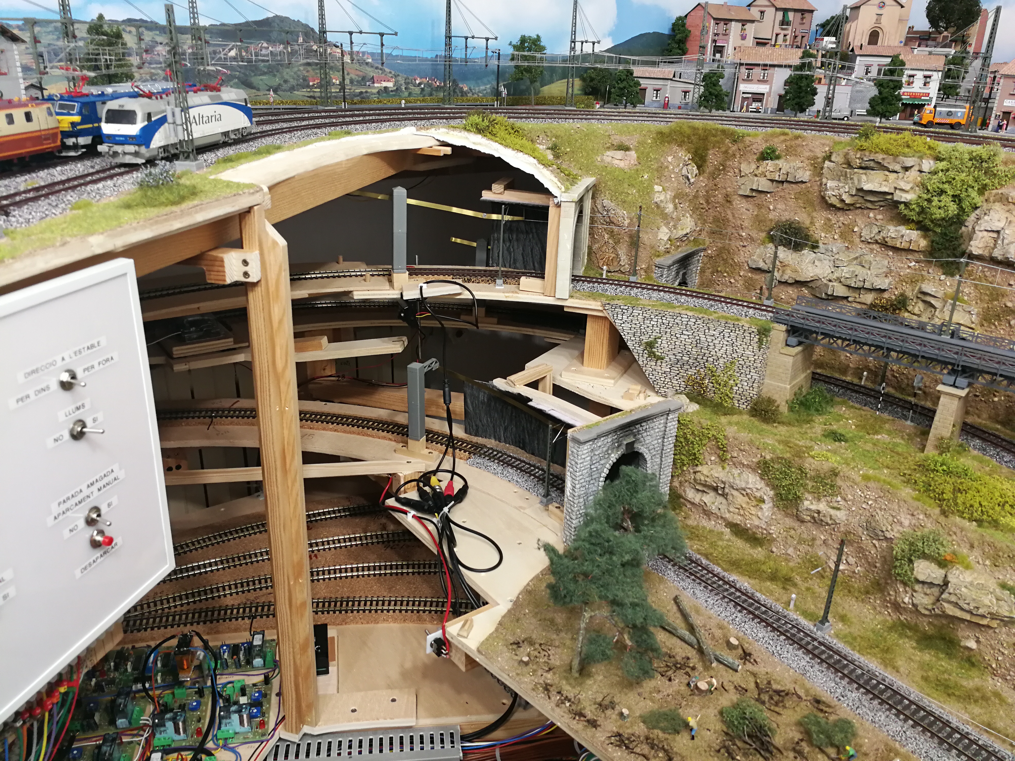

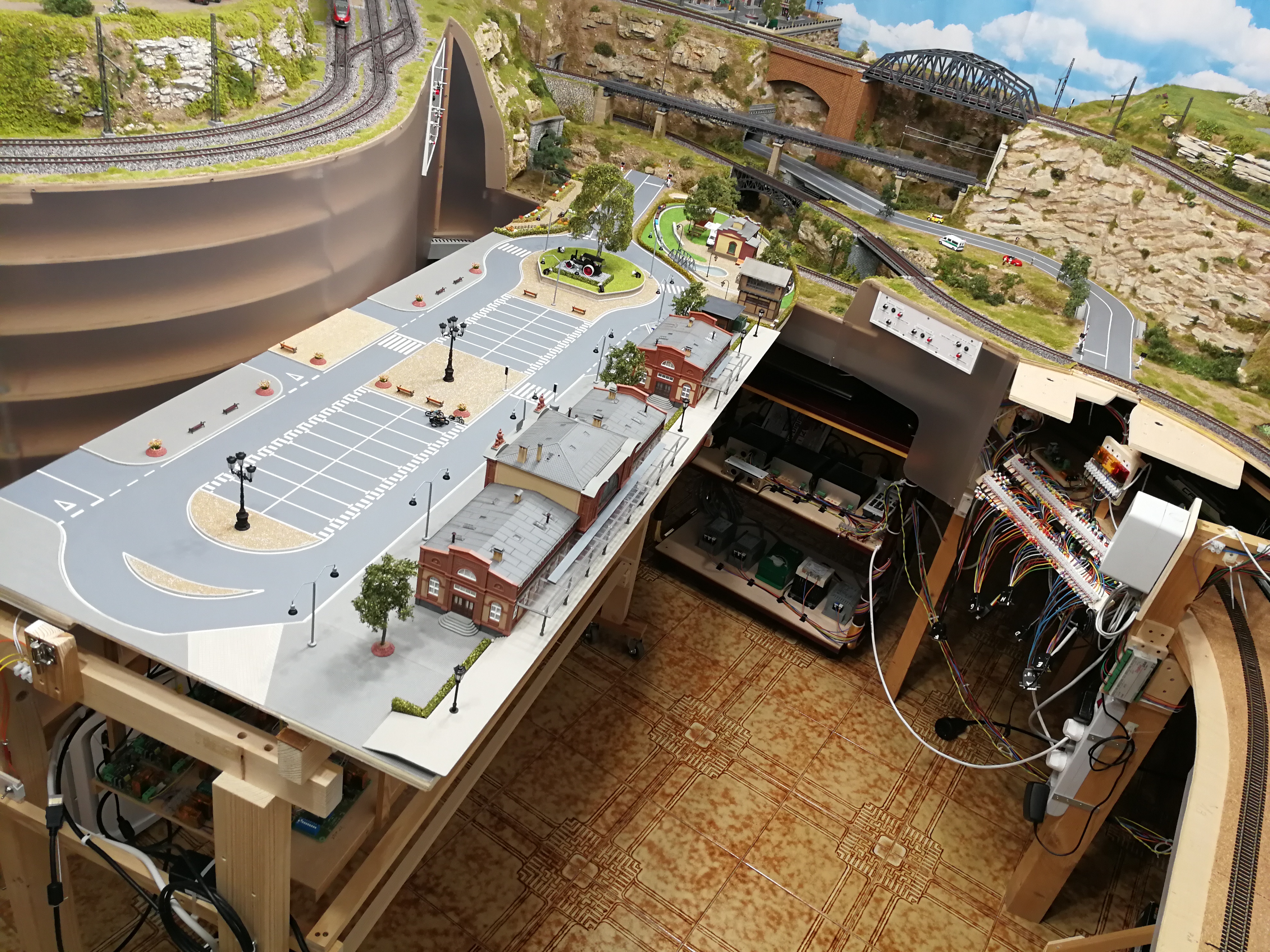

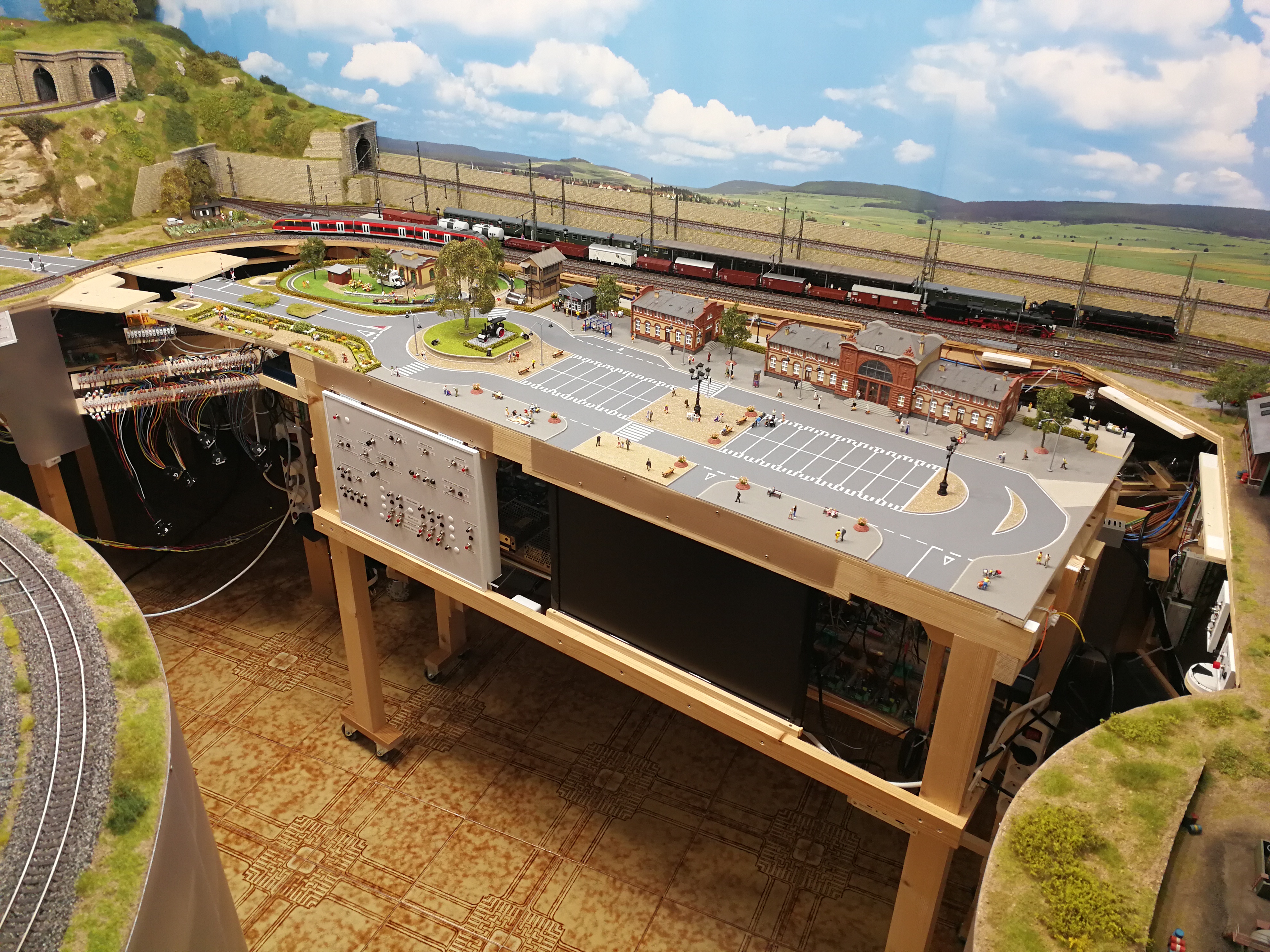

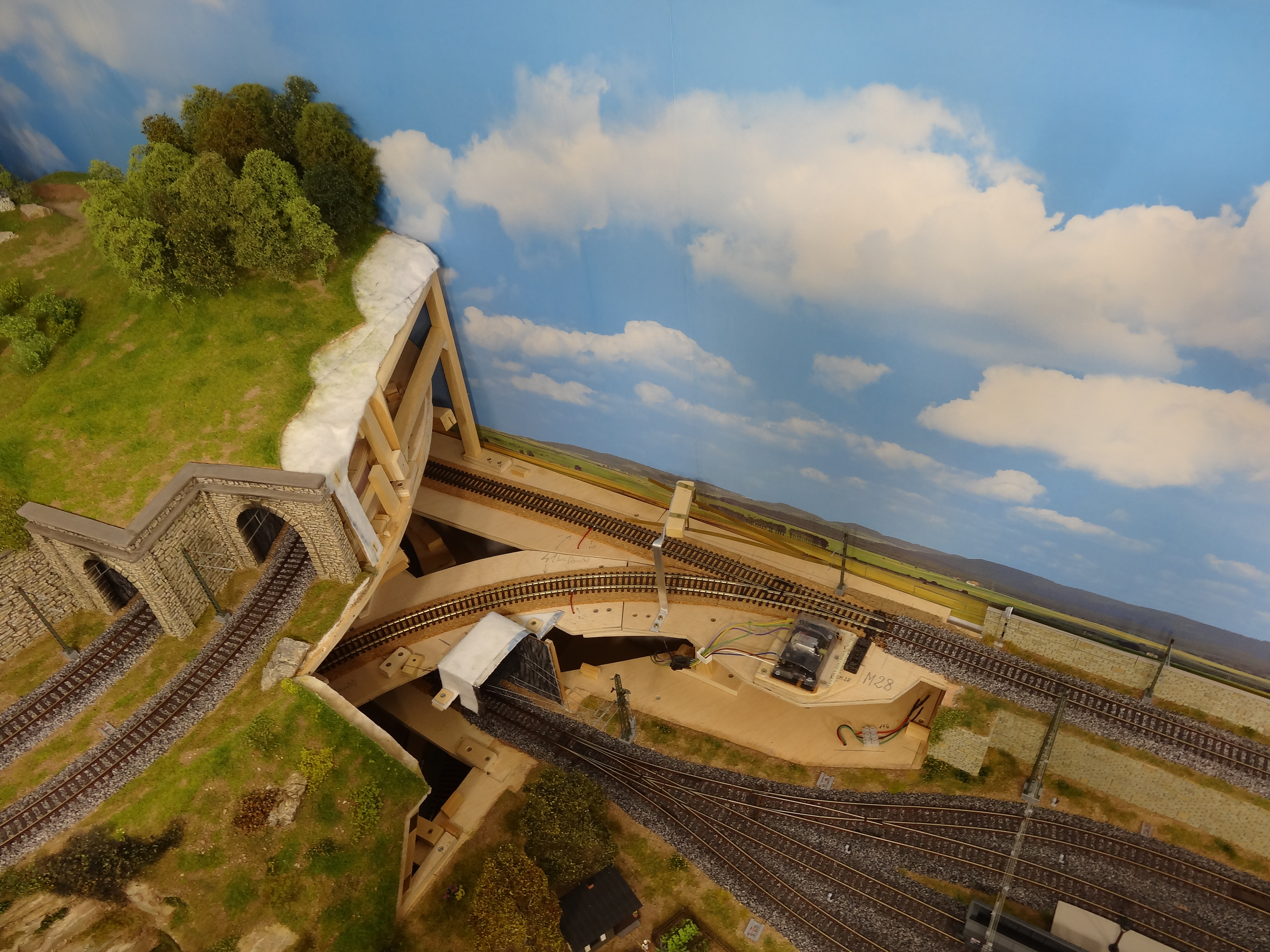

Hola a todos.
(Continúa)

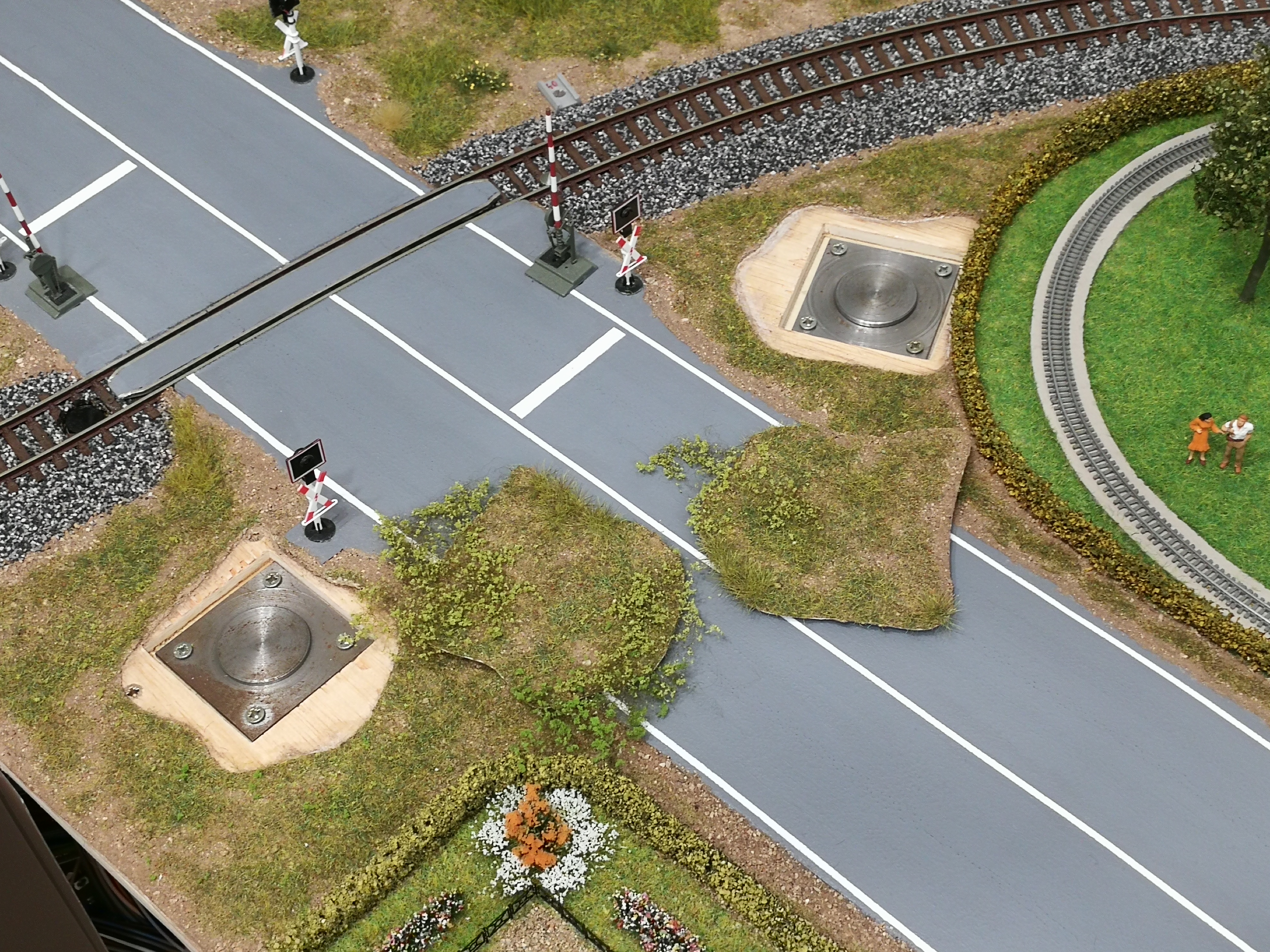

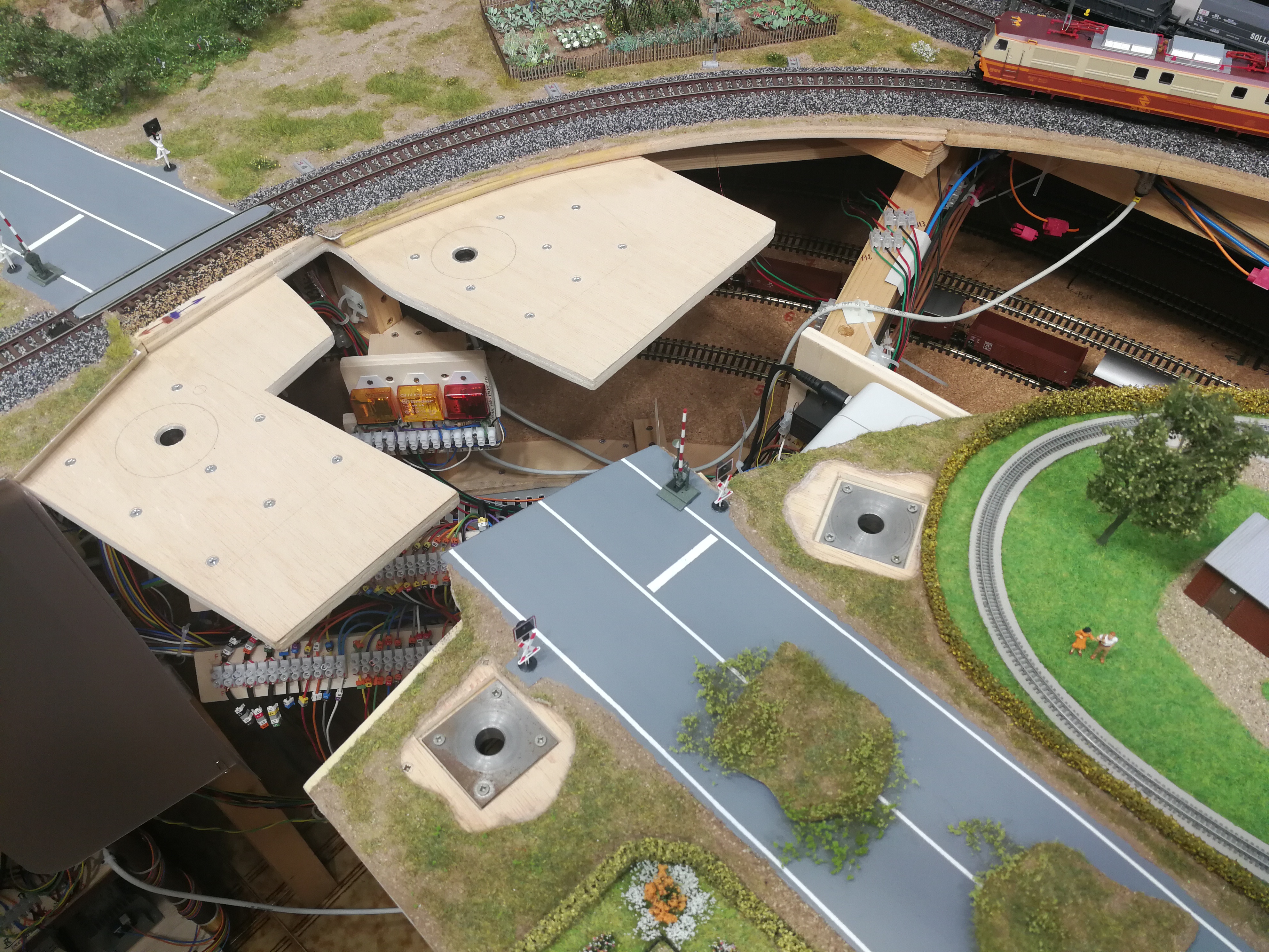

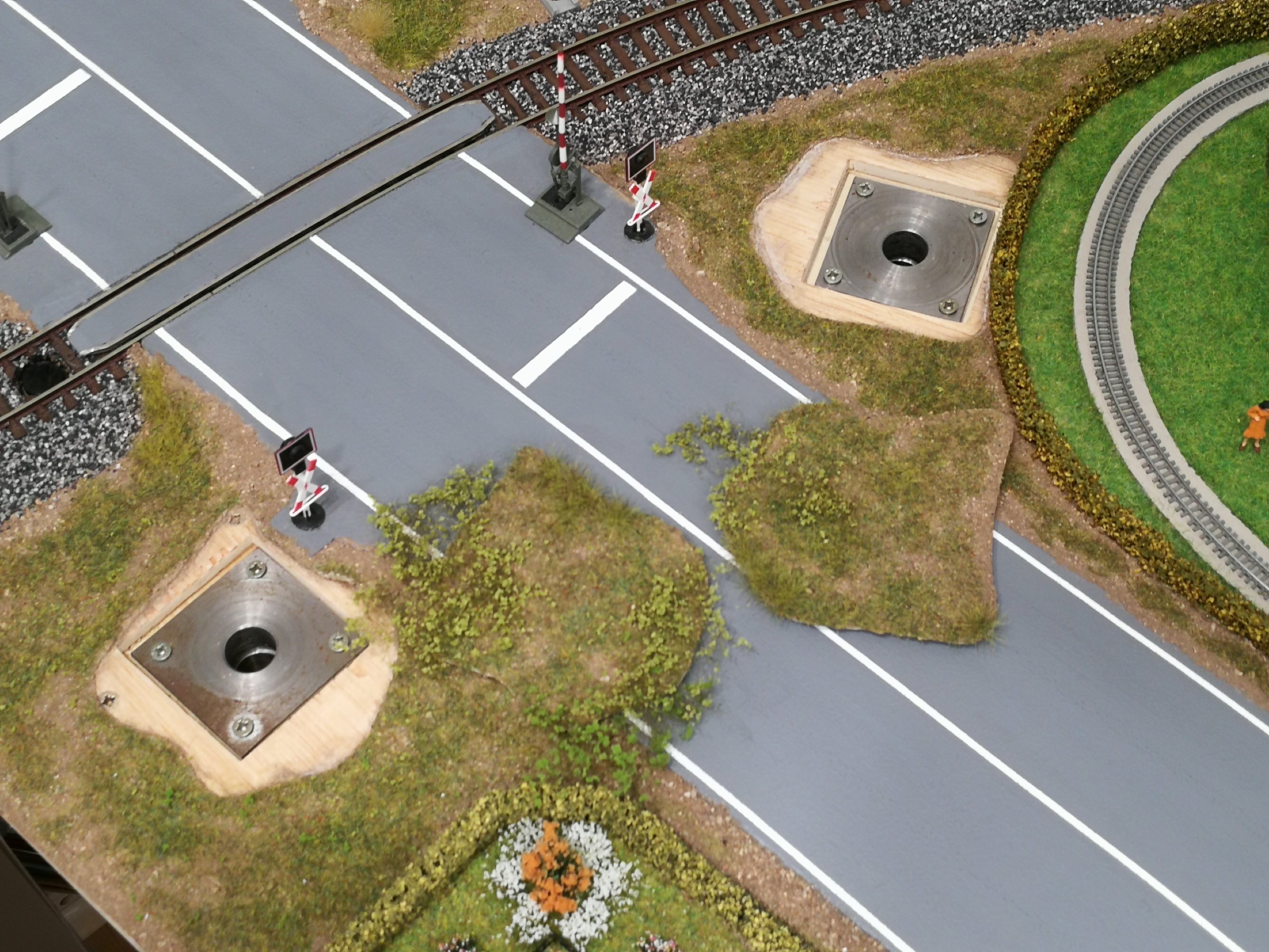

Para poder llegar a las partes no visibles hice que unas cuantas piezas de la decoración se pudieran quitar por cualquier incidencia que se pudiera producir en estas partes escondidas. En próximos escritos iré enseñando las distintas partes que puedo desmontar.
En éste se ve cómo separo toda la parte de la estación, desde el paso a nivel hasta tocar con la zona de mantenimiento de locomotoras. Esto me facilita poder acceder a la estación oculta y sacar más fácilmente otras partes de la decoración.
(Continuará).
Jordi
Zona de la estación a separar.
Quitado el conjunto de la derecha.
Se separa por la unión del paso a nivel.
Primero se quitan las dos piezas de decoración que tapan los dos tornillos.
Vista inferior de los dos tornillos de sujeción.
Tornillos quitados.
Se procede a efectuar la separación.
Ya está separado.
Y aquí ya apartado dejando libre la zona que ocupaba.

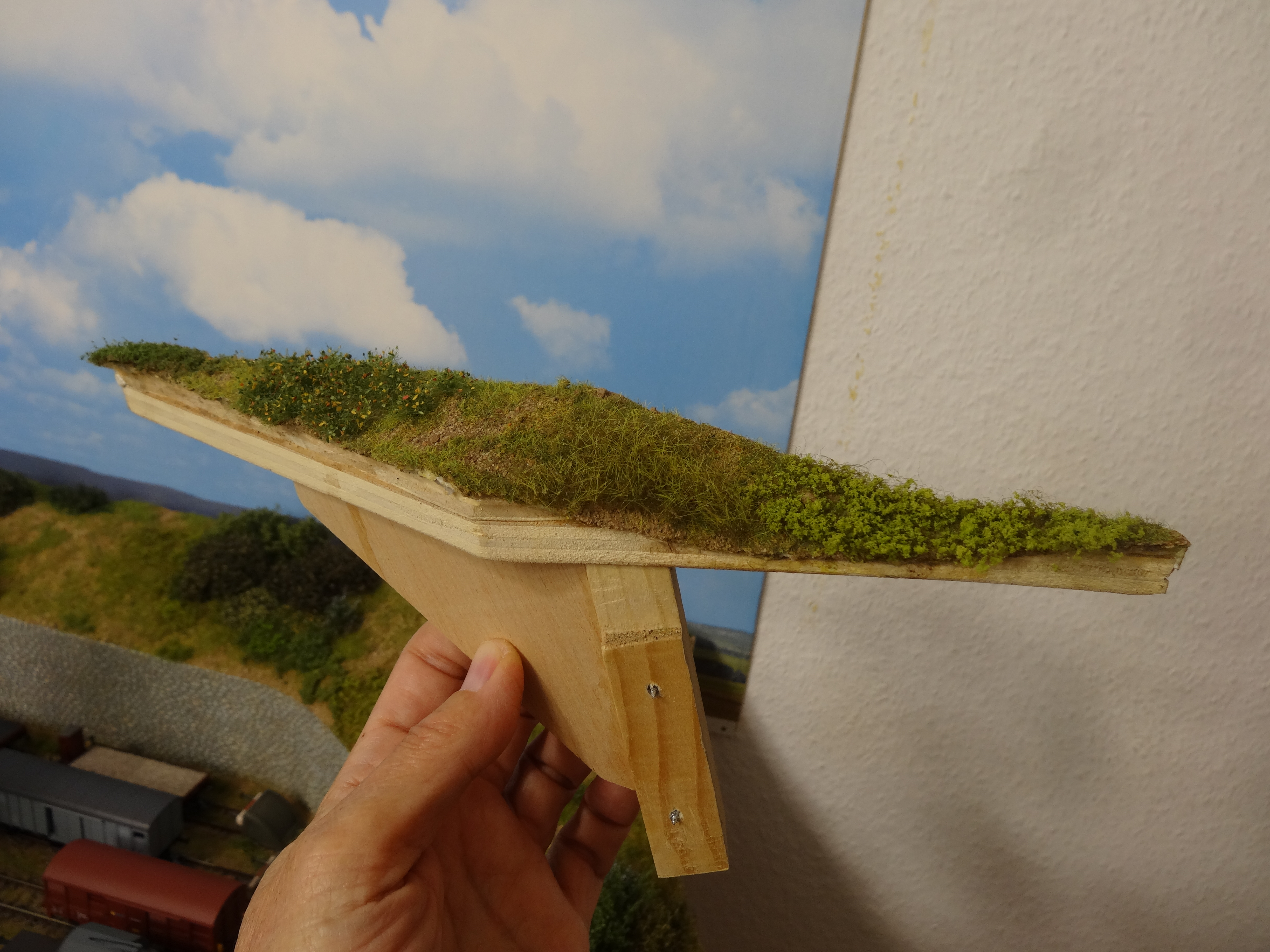

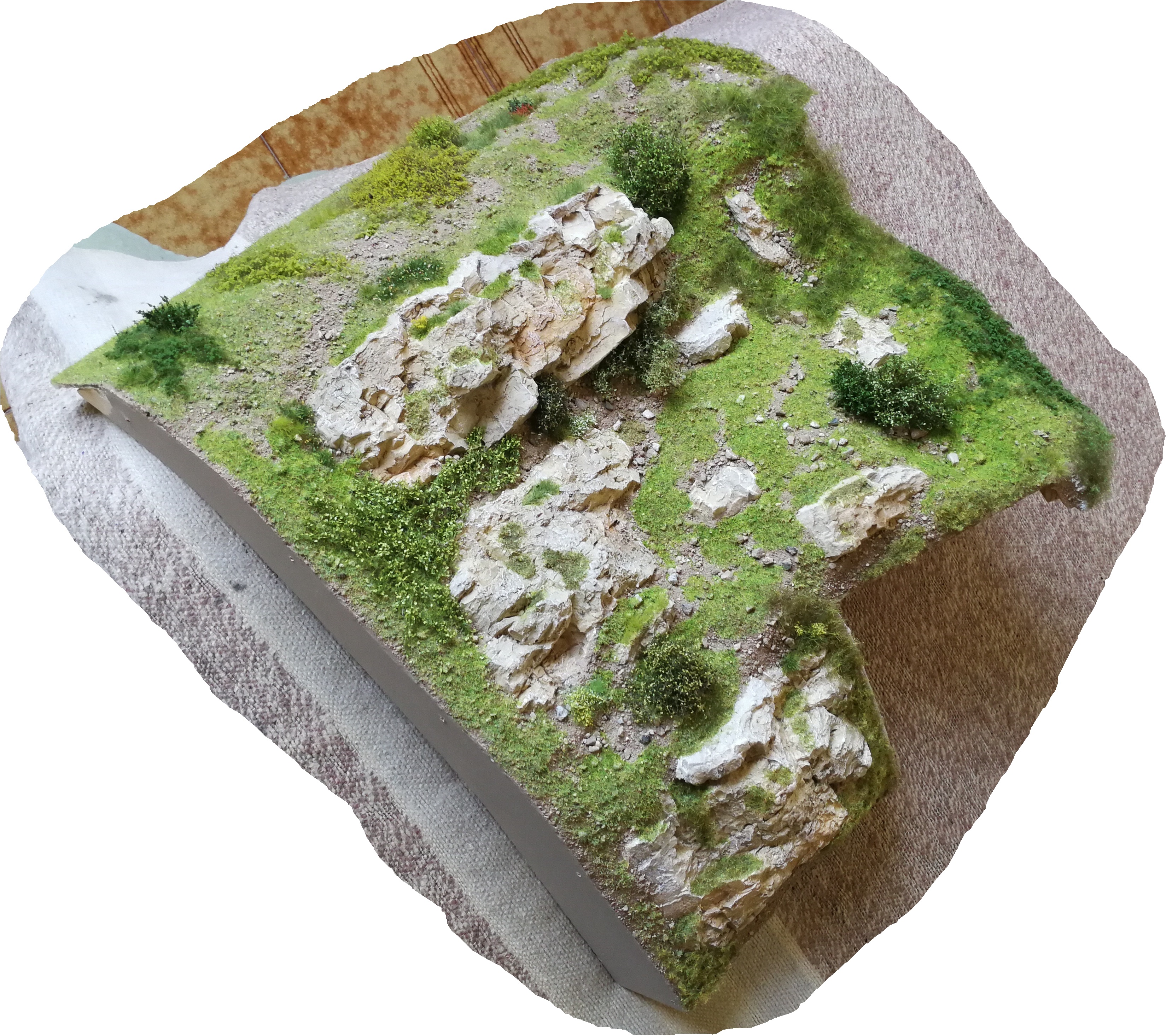

Hola a todos.
(Continúa)

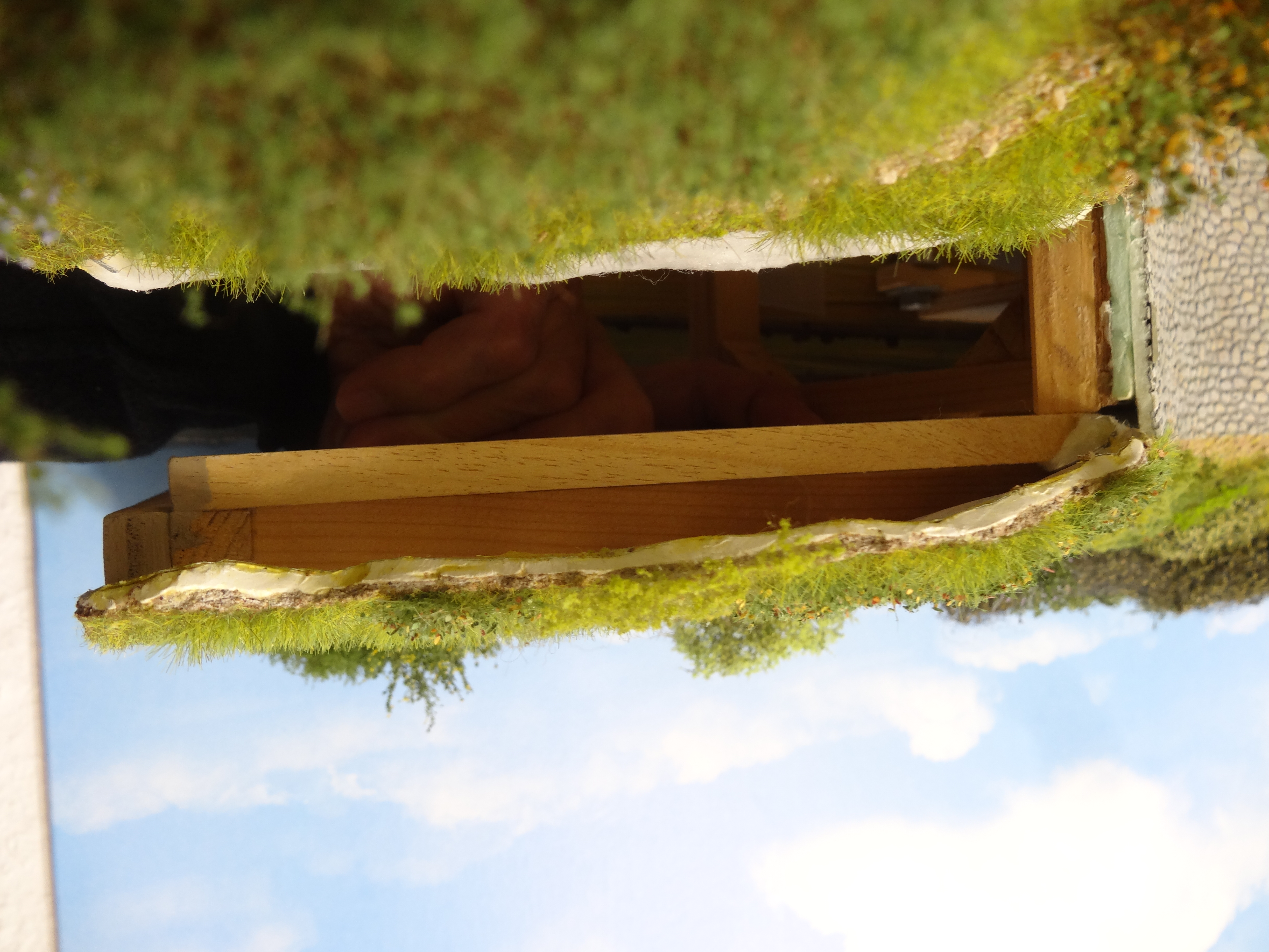

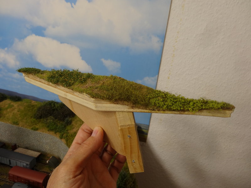

Una obsesión que tuve era que pasaran desapercibidas las juntas de las piezas que se pueden quitar. Pude conseguir buenos ajustes gracias a la lámina con una cara metalizada utilizada para hacer el terreno, que ya comenté y siempre, sobre todo, a la crema para las manos.
Seguidamente unas fotos de una de las piezas para ver como queda de ajustada (todas las demás siguen la misma pauta).
Jordi
Vista inferior de la pieza a mover situada a la derecha.
Vista superior de la misma pieza.
Empezando a separarla.
Separada por completo.
Vista frontal.
Pieza ya sacada.
Vuelta a colocar.
Pieza complementaria.
Todo nuevamente en su sitio.
gon
Mensajes: 642
Registrado: 16 Jul 2008 06:14
increíble el realismo. Lo que no entiendo es lo de la crema para las manos. ¿Me lo puedes explicar?
Mensajes: 129
Registrado: 27 Nov 2011 13:52

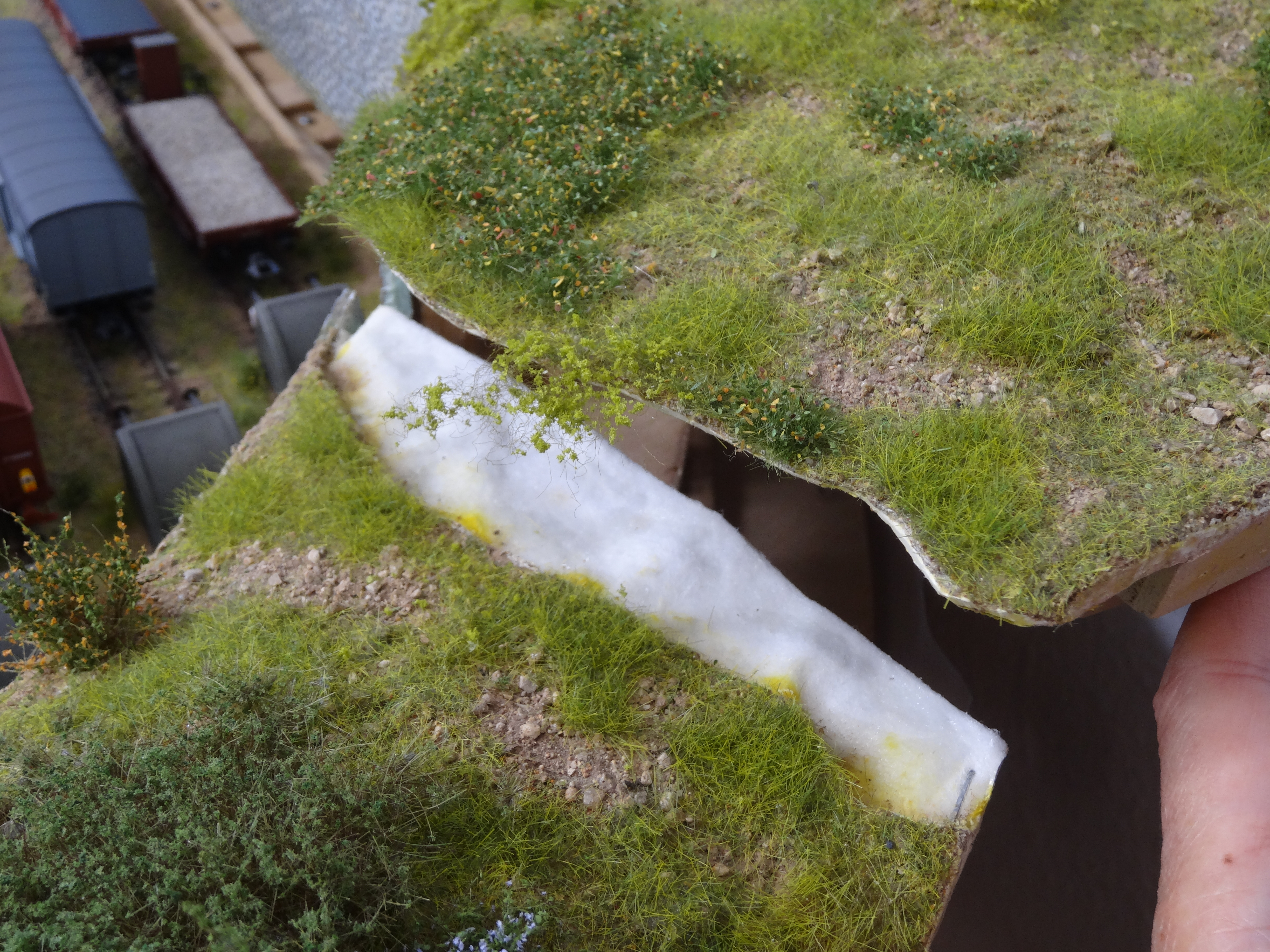

En mi anterior escrito no me di cuenta de que me olvidé de explicar la utilización de la crema para las manos por si alguien la desconoce. Gracias "gon" por recordarlo en tu comentario.
Una vez hecha la pieza movible y con el yeso ya completamente seco, se coloca en su sitio y seguidamente se pone el yeso de la parte fija siguiendo el contorno de la pieza movible en la cual, antes de colocarla, se habrá untado bien con crema para las manos toda la zona que pueda entrar en contacto con el yeso fresco de la parte fija. La crema impide que el yeso que estamos poniendo se pegue al yeso de la pieza movible.
Una vez totalmente seco el yeso de la parte fija ya se puede separar fácilmente la pieza movible quedando un ajuste perfecto.
Saludos cordiales,
Jordi

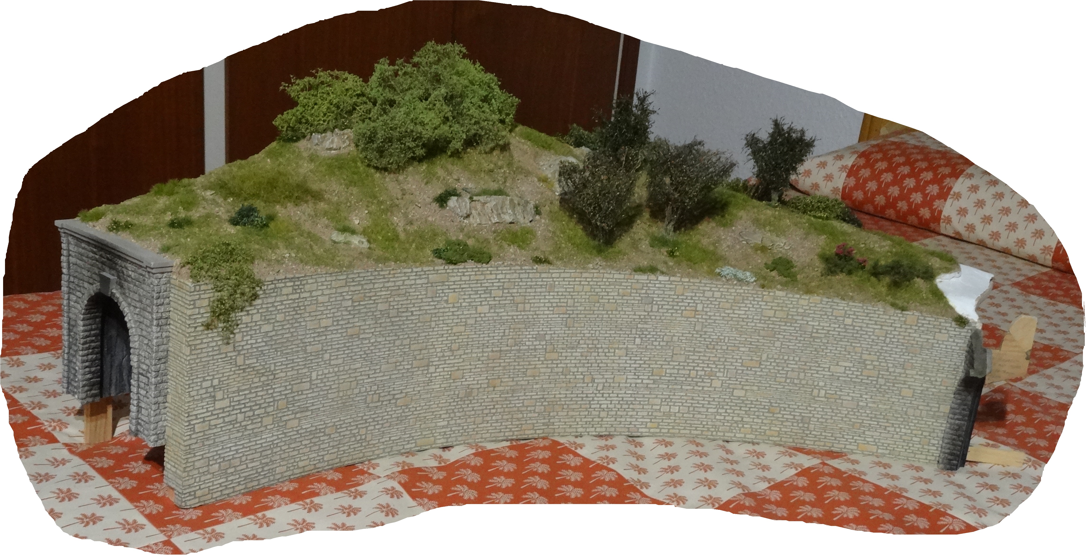

Hola a todos.
(Continúa)

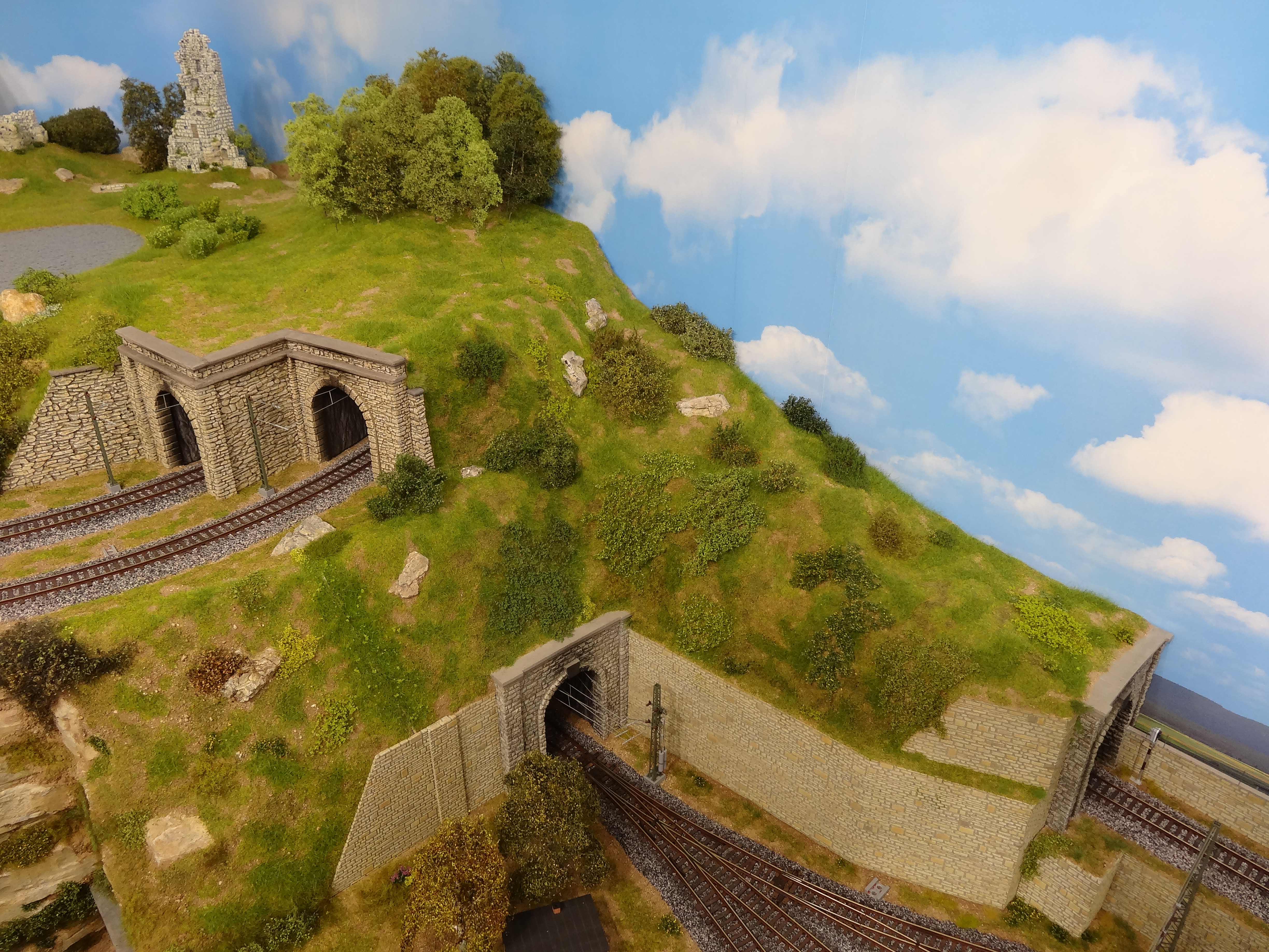

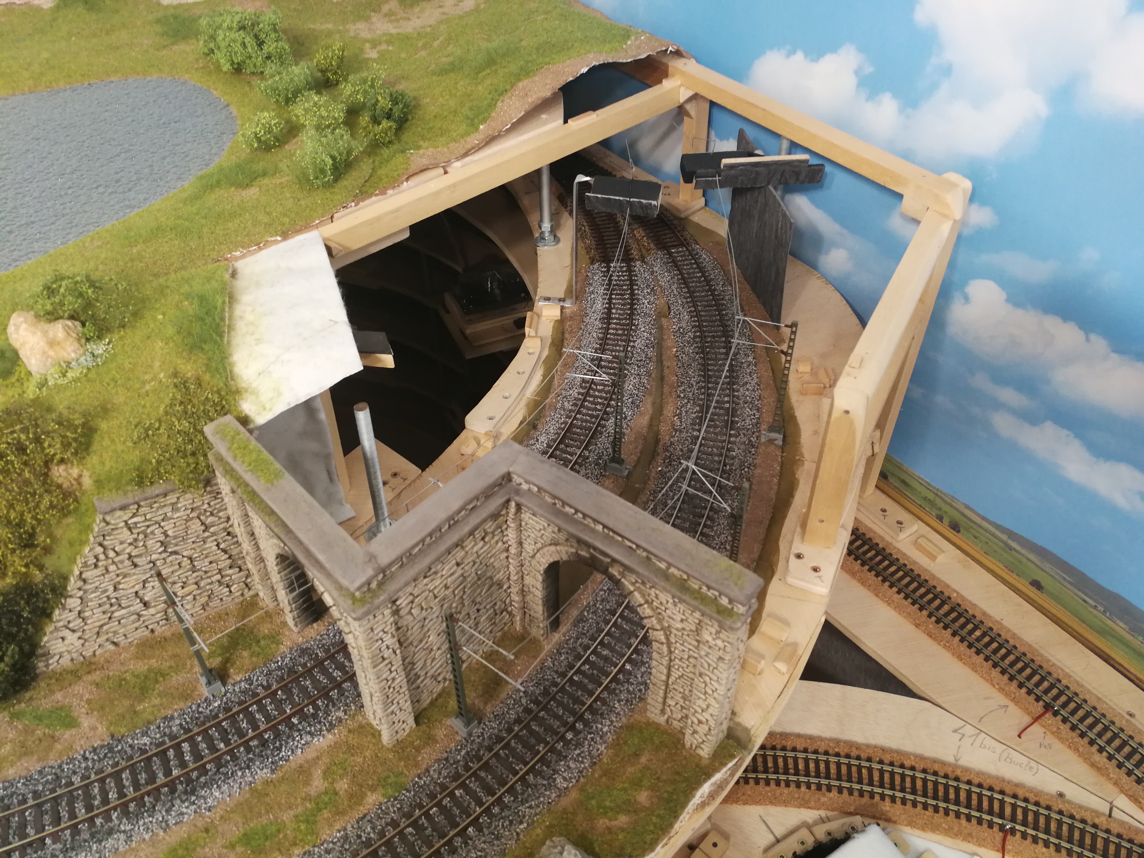

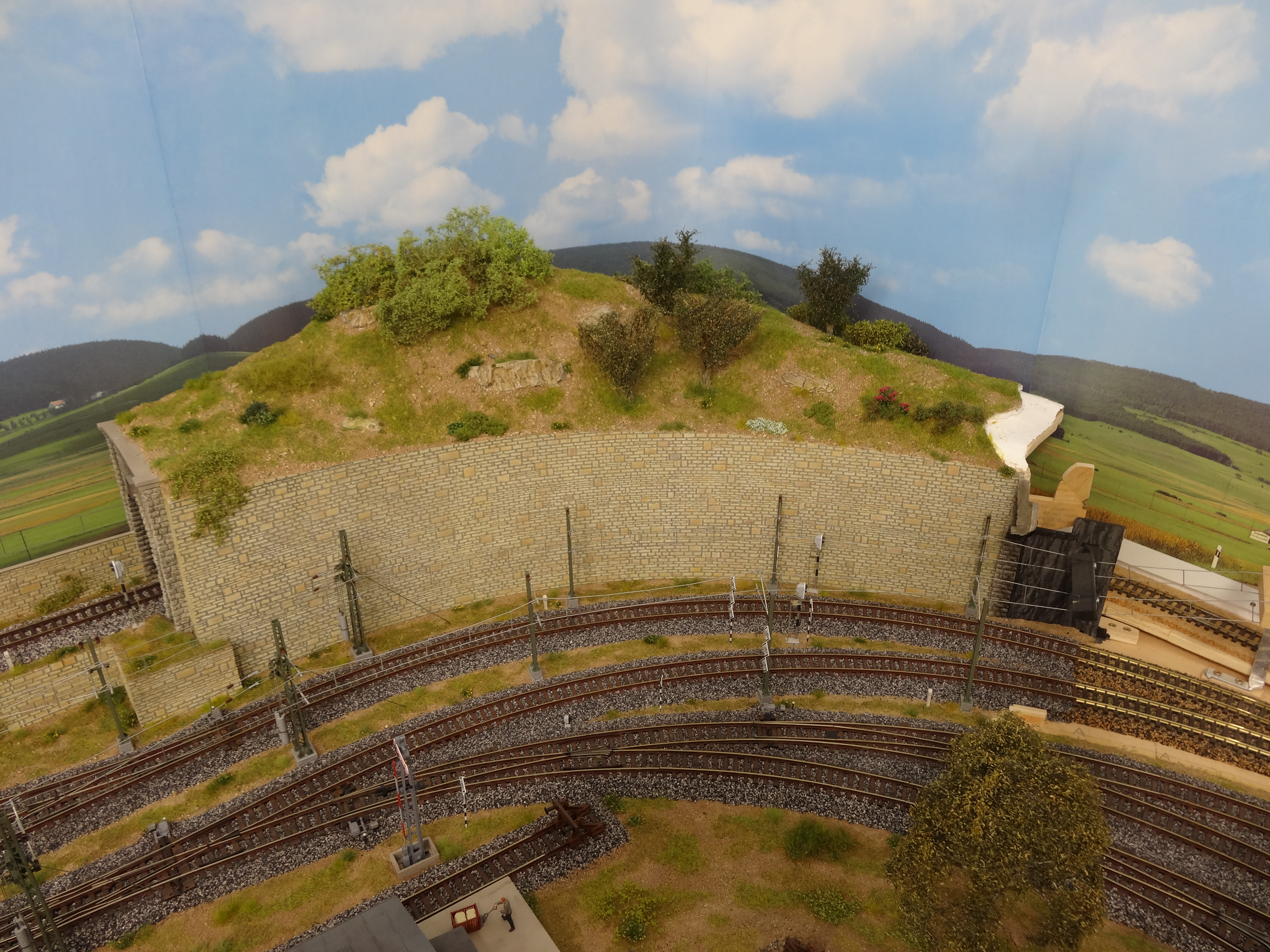

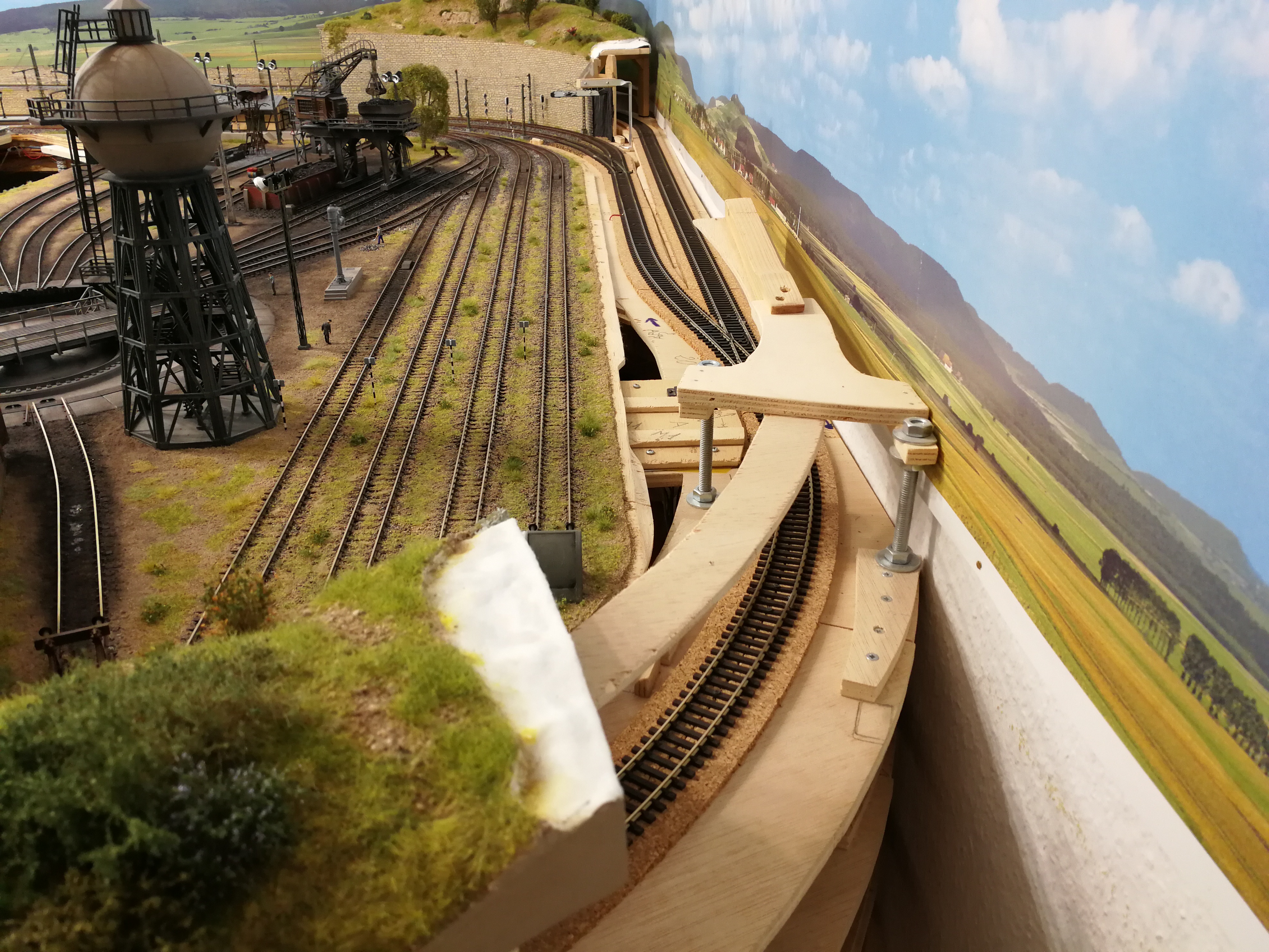

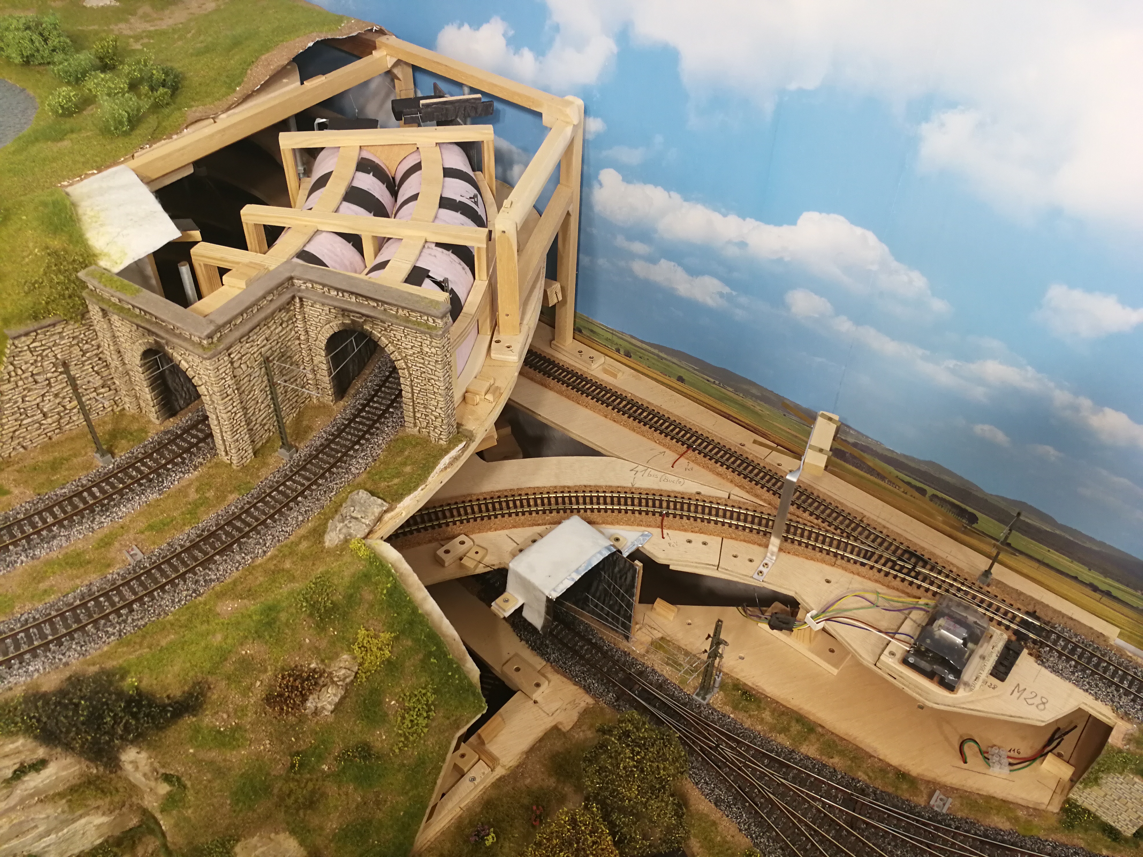

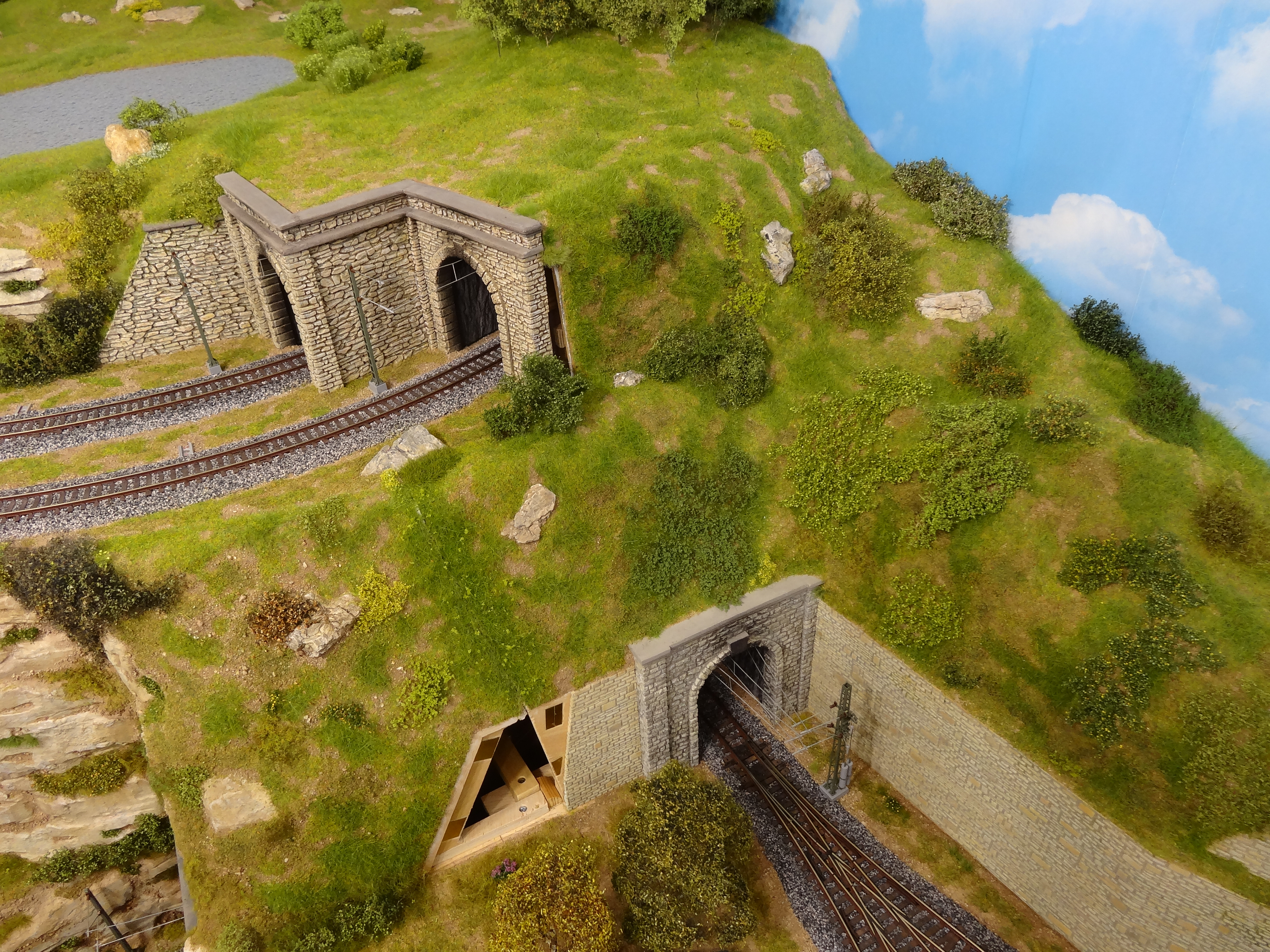

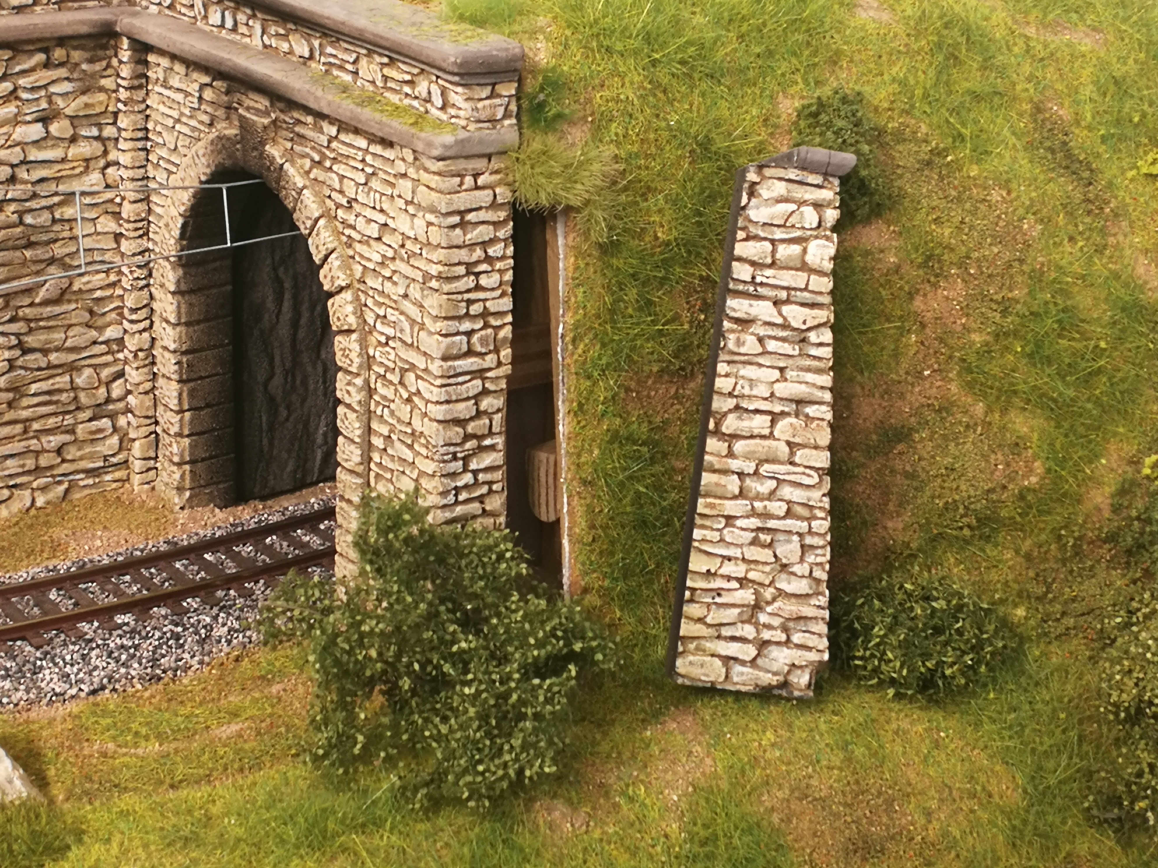

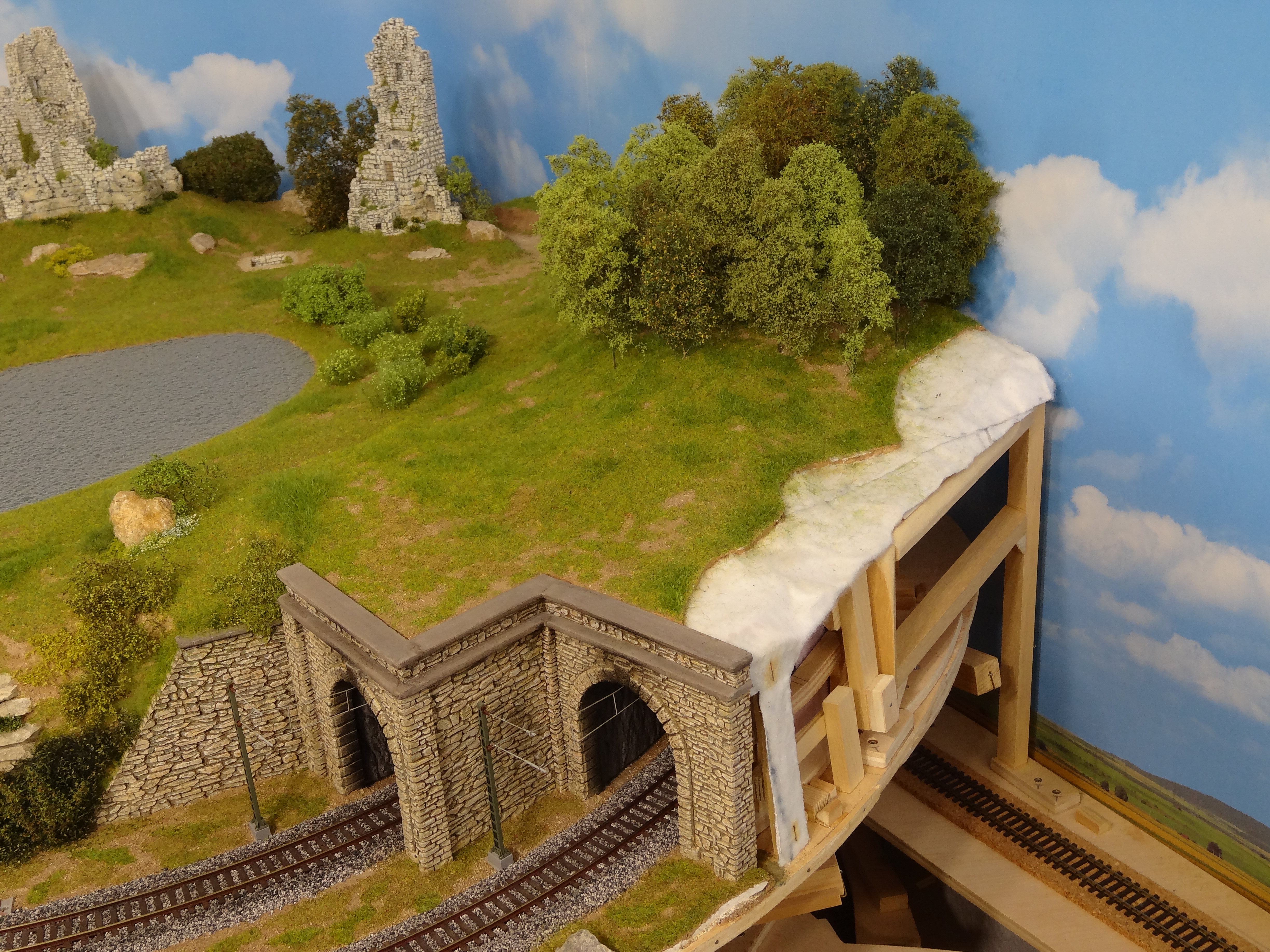

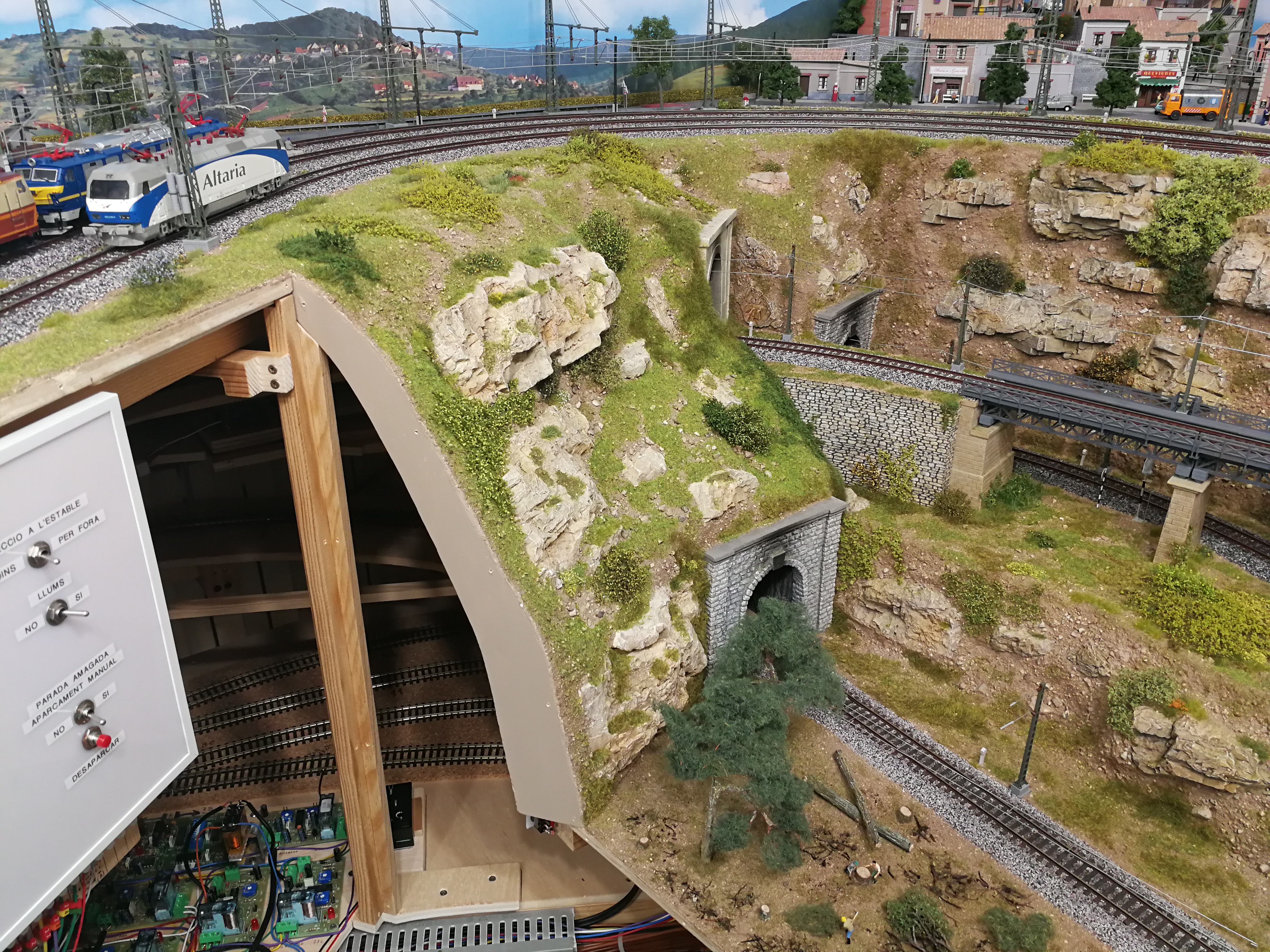

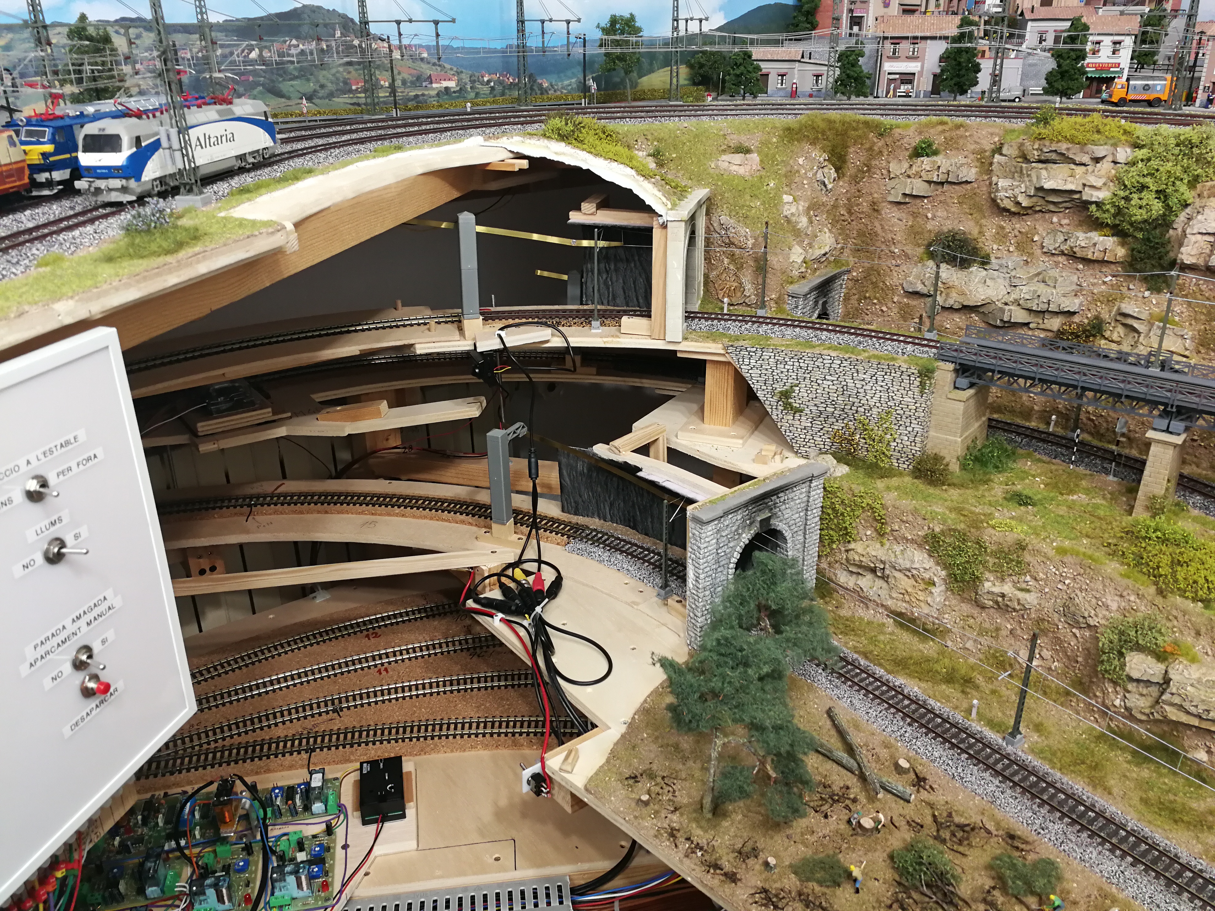

Una vez separada la parte de la estación principal, se puede sacar el conjunto (donde hay cuatro túneles) situado a la izquierda de la estación. Una vez quitadas unas pequeñas piezas movibles se puede sacar la gran pieza de los dos túneles inferiores. A continuación se quita la pieza con el grupo de árboles que hay sobre los dos túneles superiores y seguidamente el interior de estos dos túneles, quedando así toda esta zona al descubierto. Todo está preparado para que cuando se vuelvan a poner encajen en su sitio sin problemas.
(Continuará).
Jordi
Conjunto a quitar.
Se quita una parte del muro.
Se quita este refuerzo de la boca del túnel.
Listo para sacarlo.
Una vez extraído.
Luego se quita este grupo de árboles.
Y seguidamente el interior de los dos túneles.
Ya tenemos acceso a estas vías.
Toda la zona al descubierto.

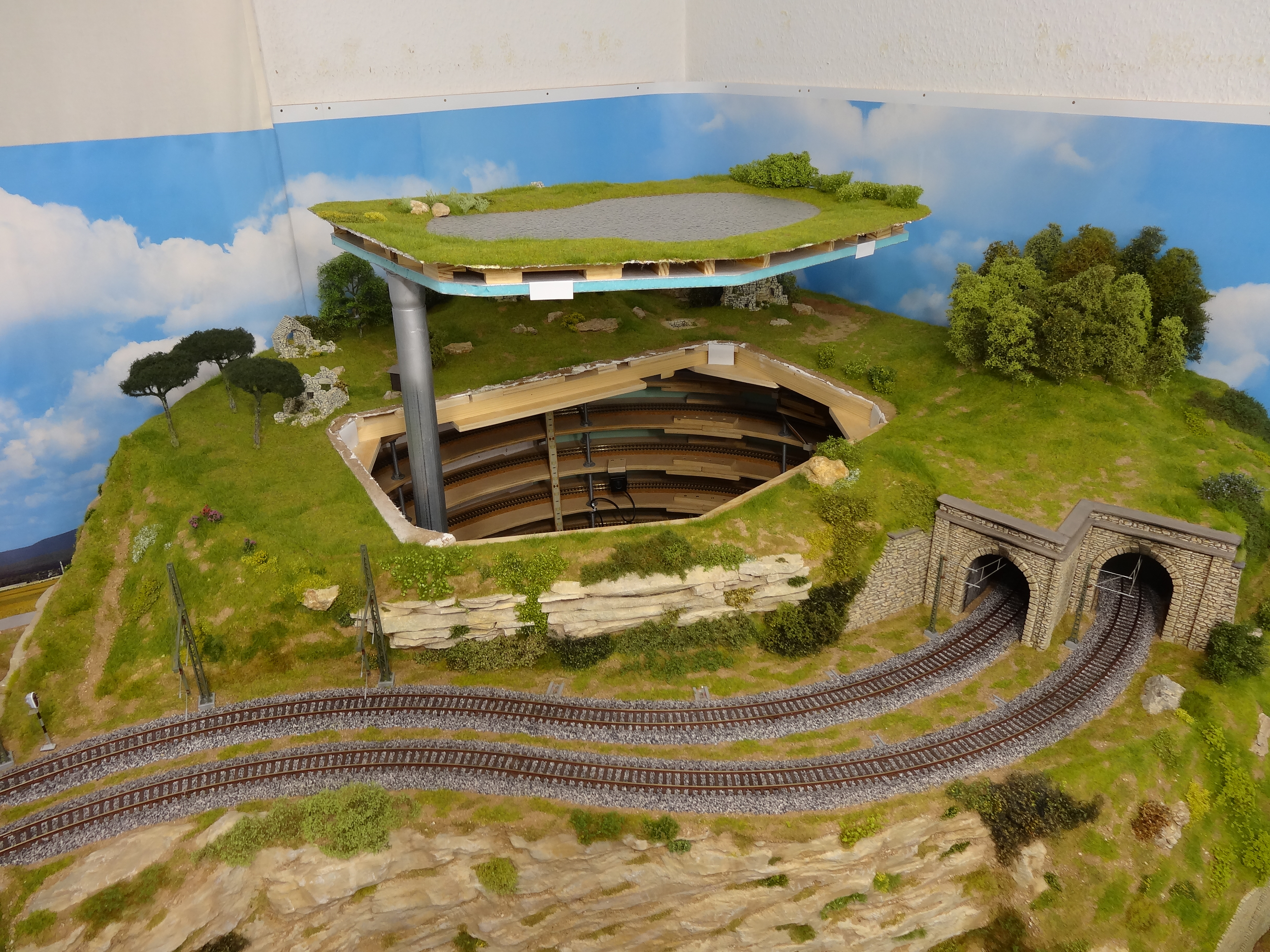

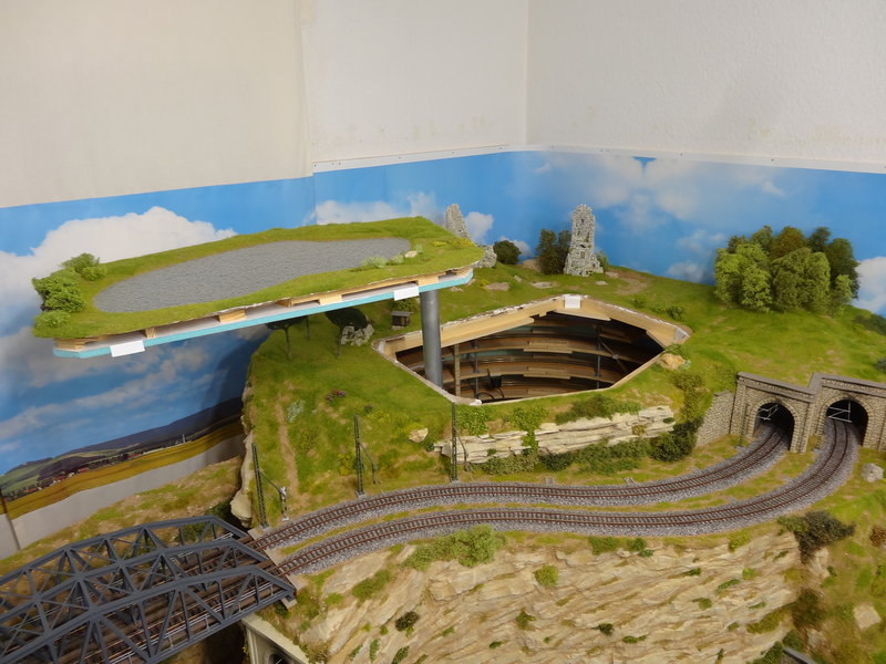

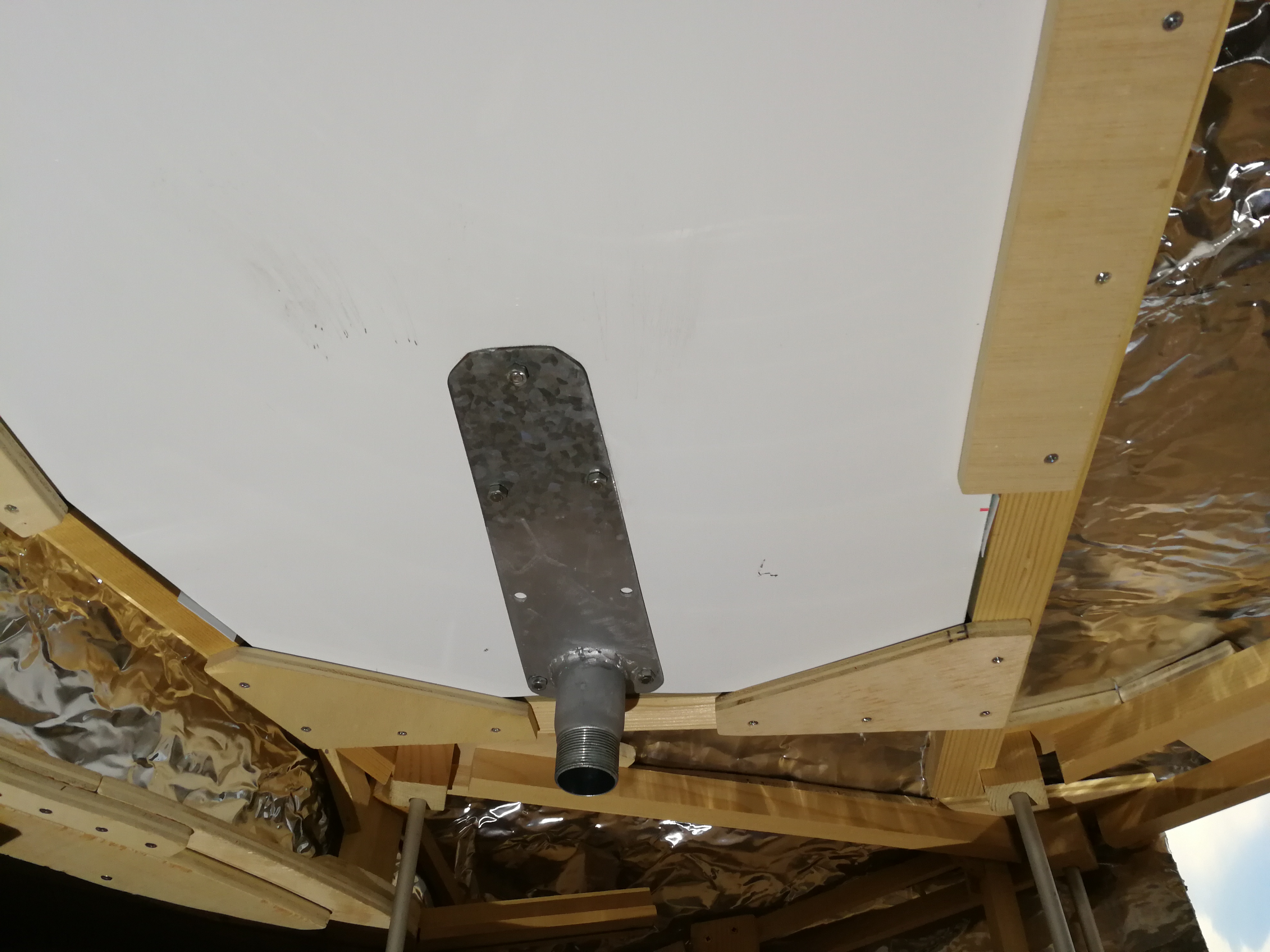

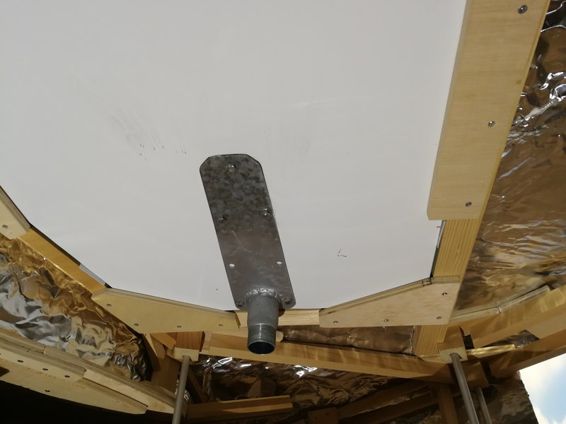

Hola a todos.
(Continúa)

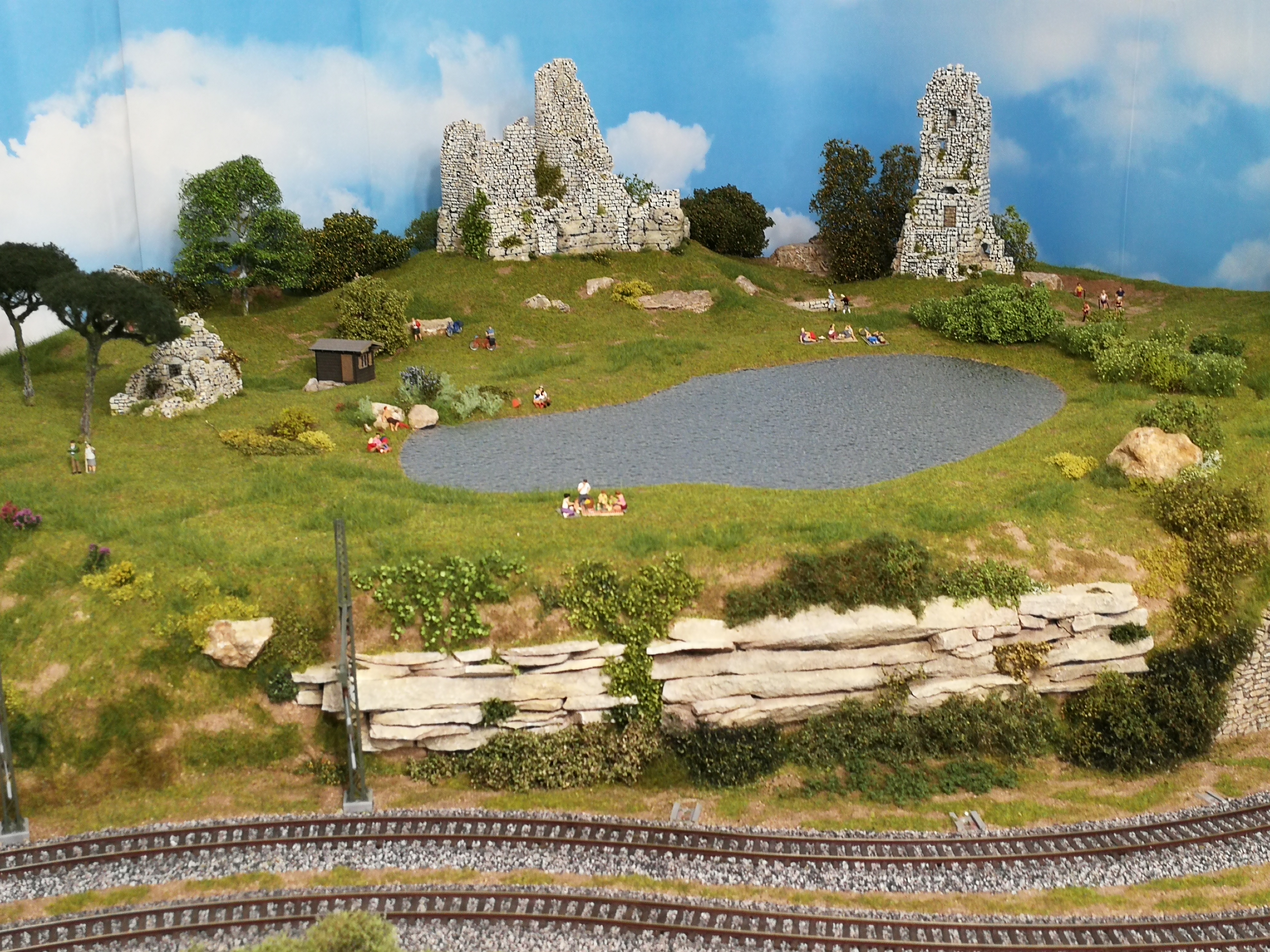

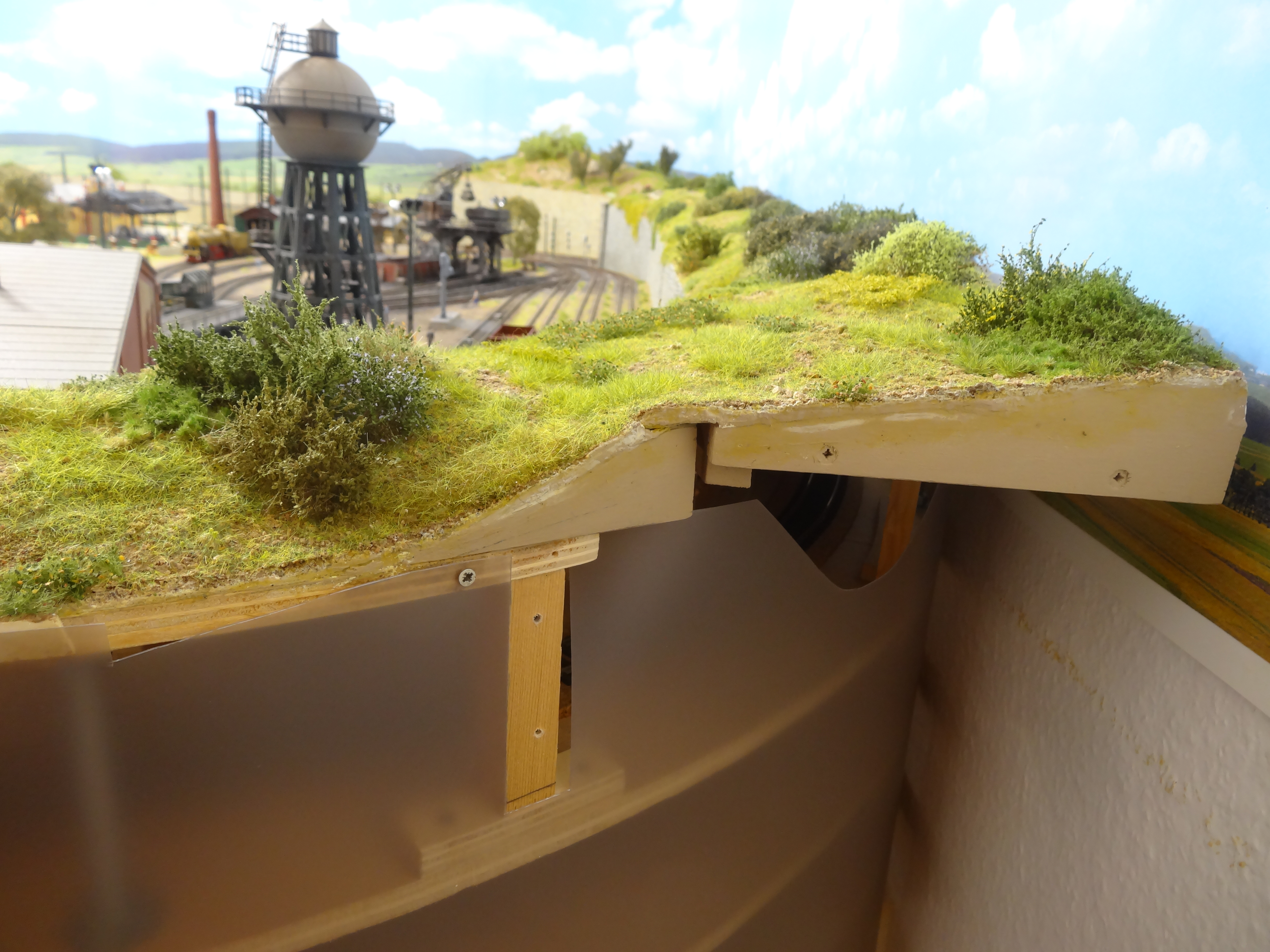

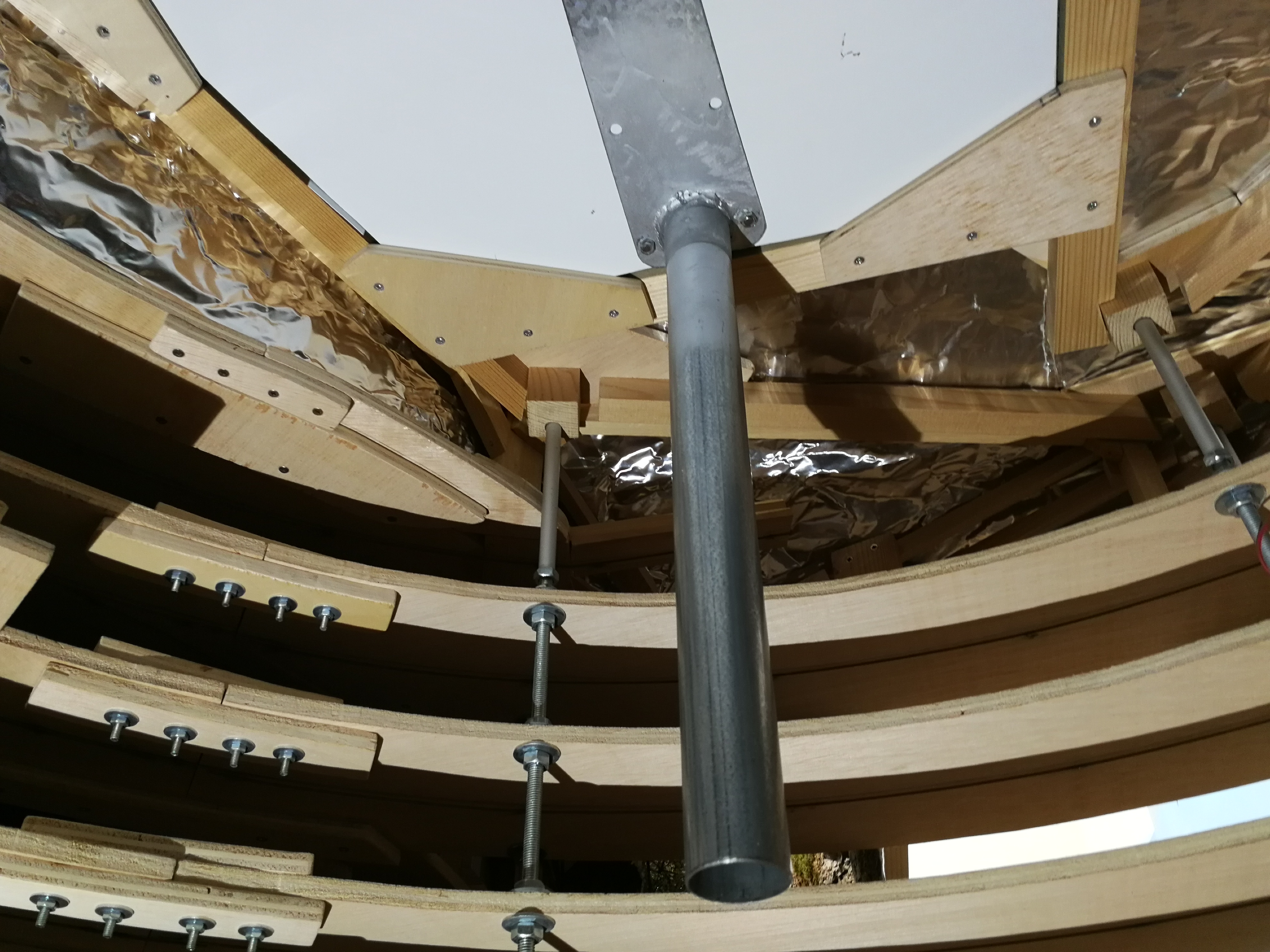

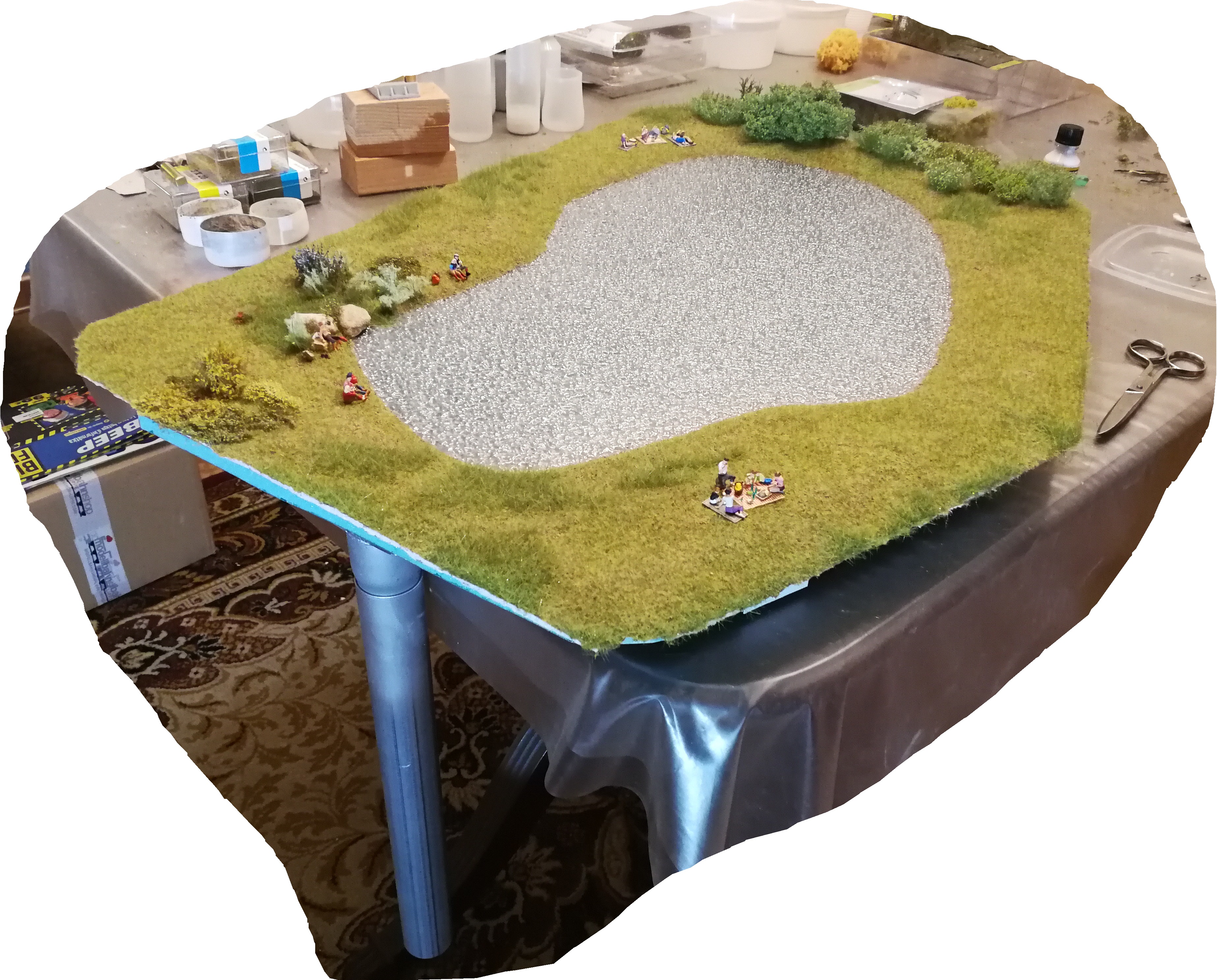

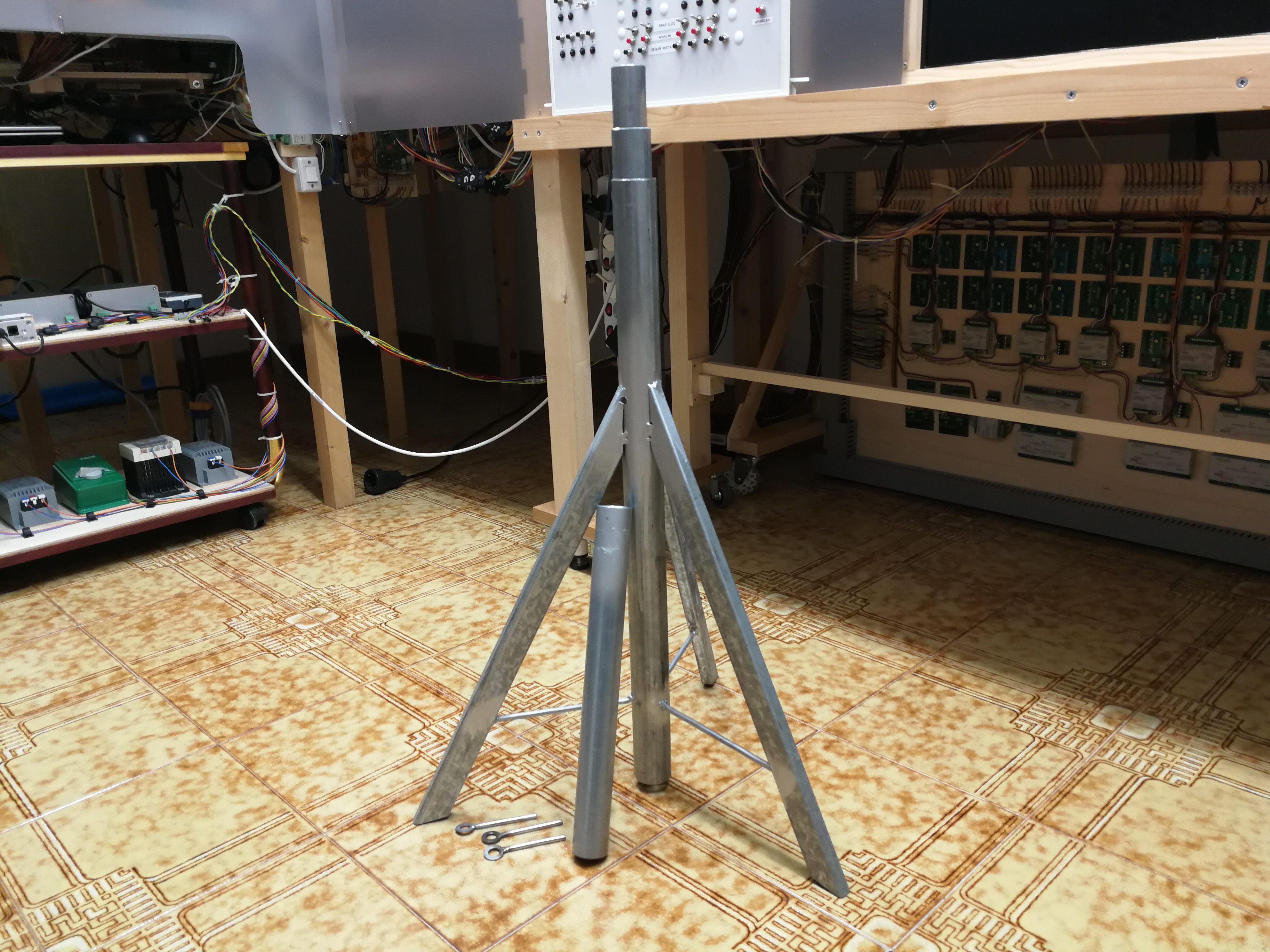

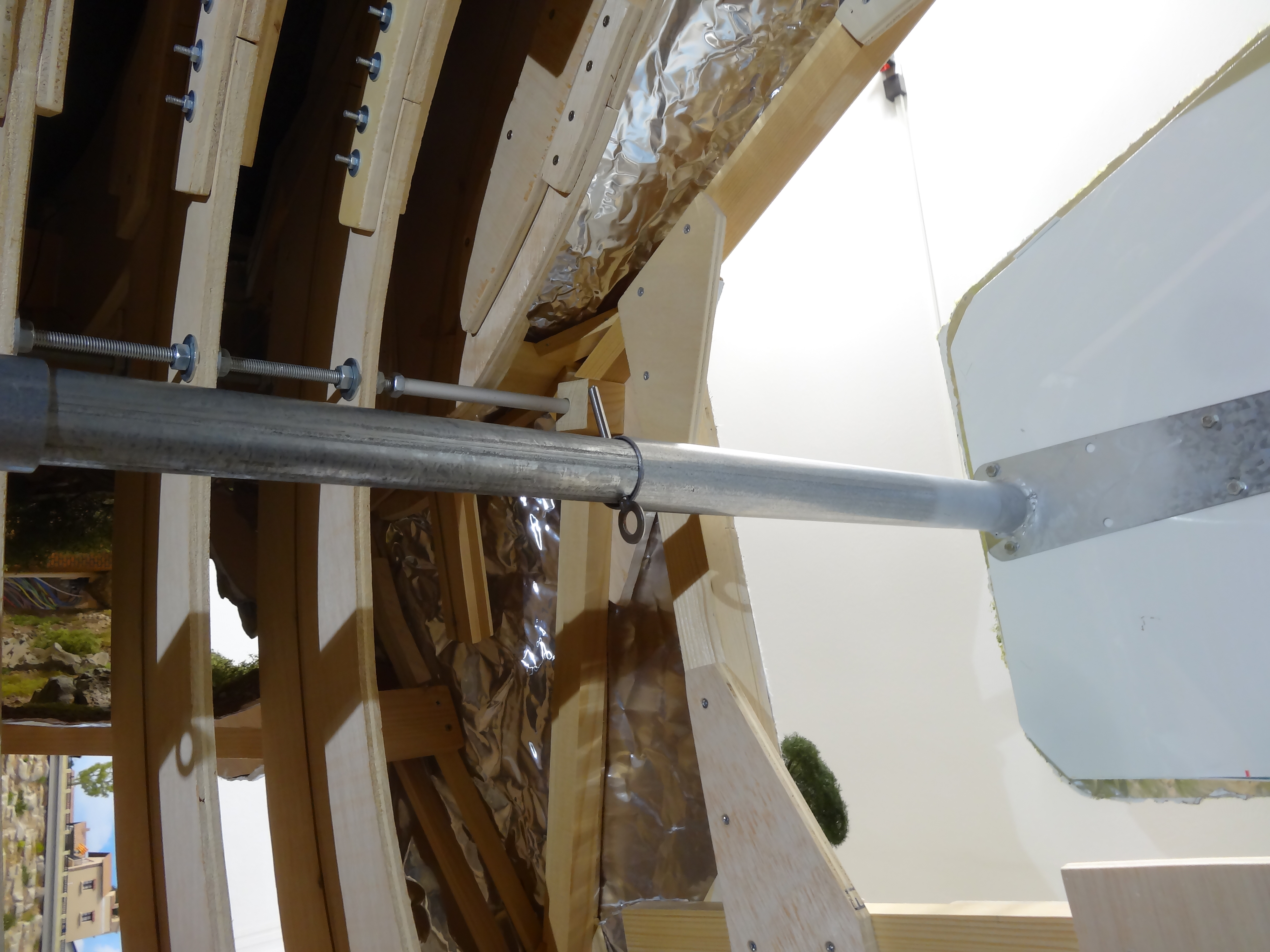

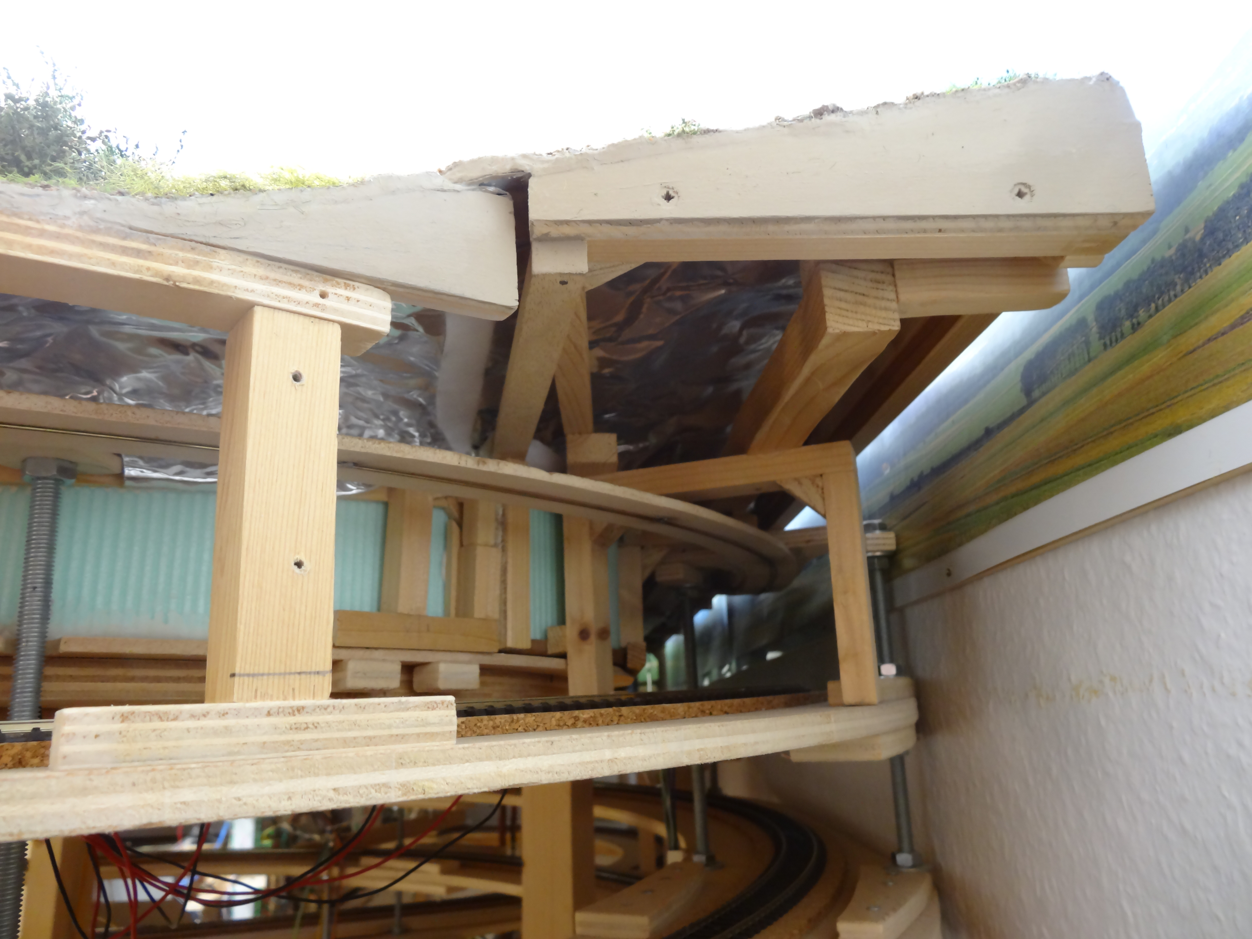

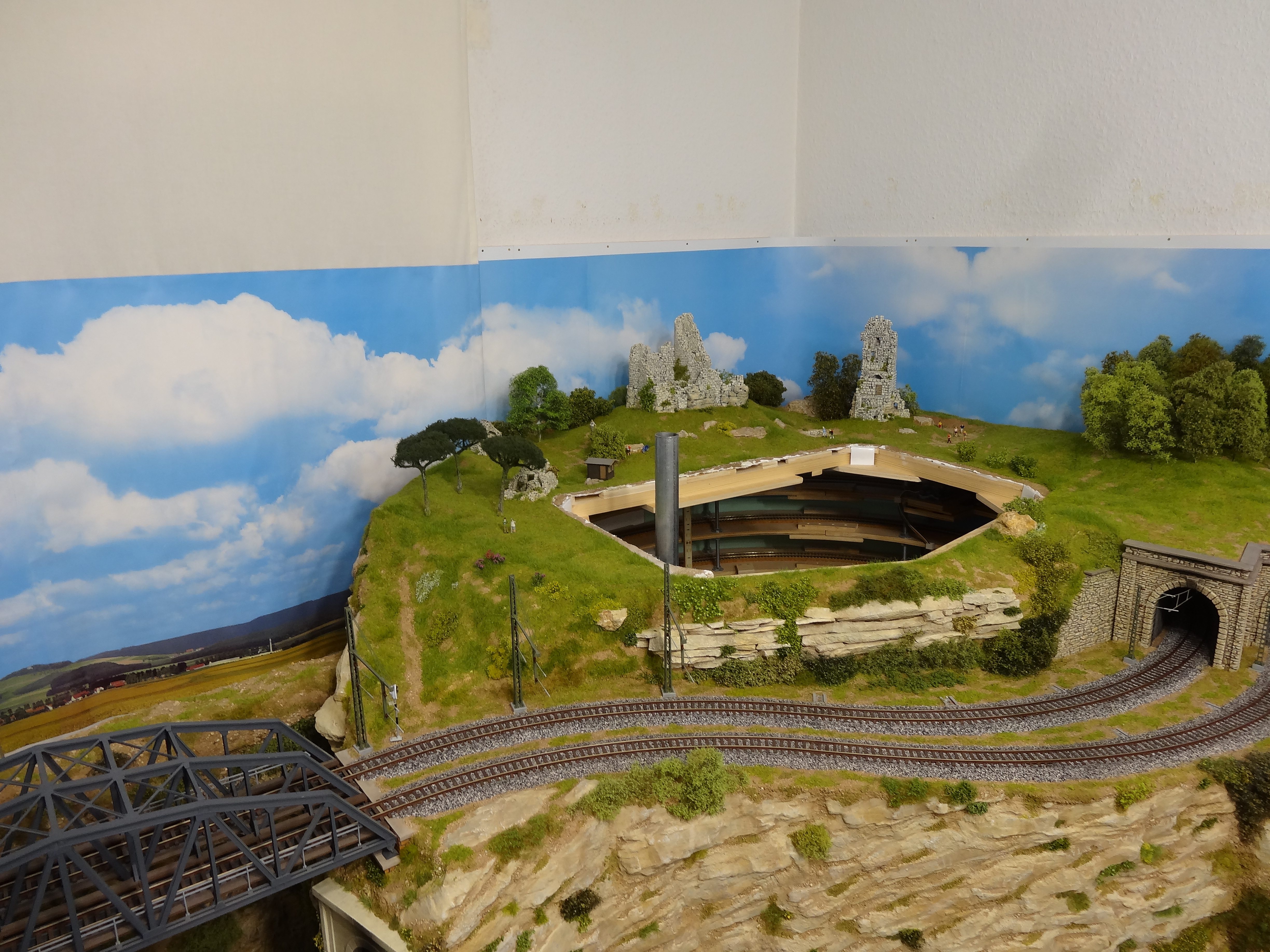

Para completar el destape de este sector de la maqueta que ya hemos visto, también se puede quitar la parte del lago y su alrededor y así tener al alcance el resto de la decoración, además de poder trabajar mejor si es necesario hacer algo en el interior de la rampa helicoidal.
Para eso me hice hacer un trípode con unos tubos extensibles con el fin de poder colocarlo en el interior de la rampa helicoidal y gracias a un tubo que se enrosca bajo la base del lago, puedo introducir los tubos del trípode y así levantarlo y girarlo y, si se quiere, sacarlo para poder apartar el trípode y trabajar con mayor comodidad.
(Continuará).
Jordi
Trípode hecho exprofeso.
Pieza sujeta debajo del lago.
Se le enrosca un tubo donde se introducirá el trípode cuando se despliegue.
Con los tubos del trípode desplegados se levanta la parte del lago.
Lago levantado.
Girado.
Y sacado....
....fuera de la maqueta.
Una vez devuelto a su sitio.

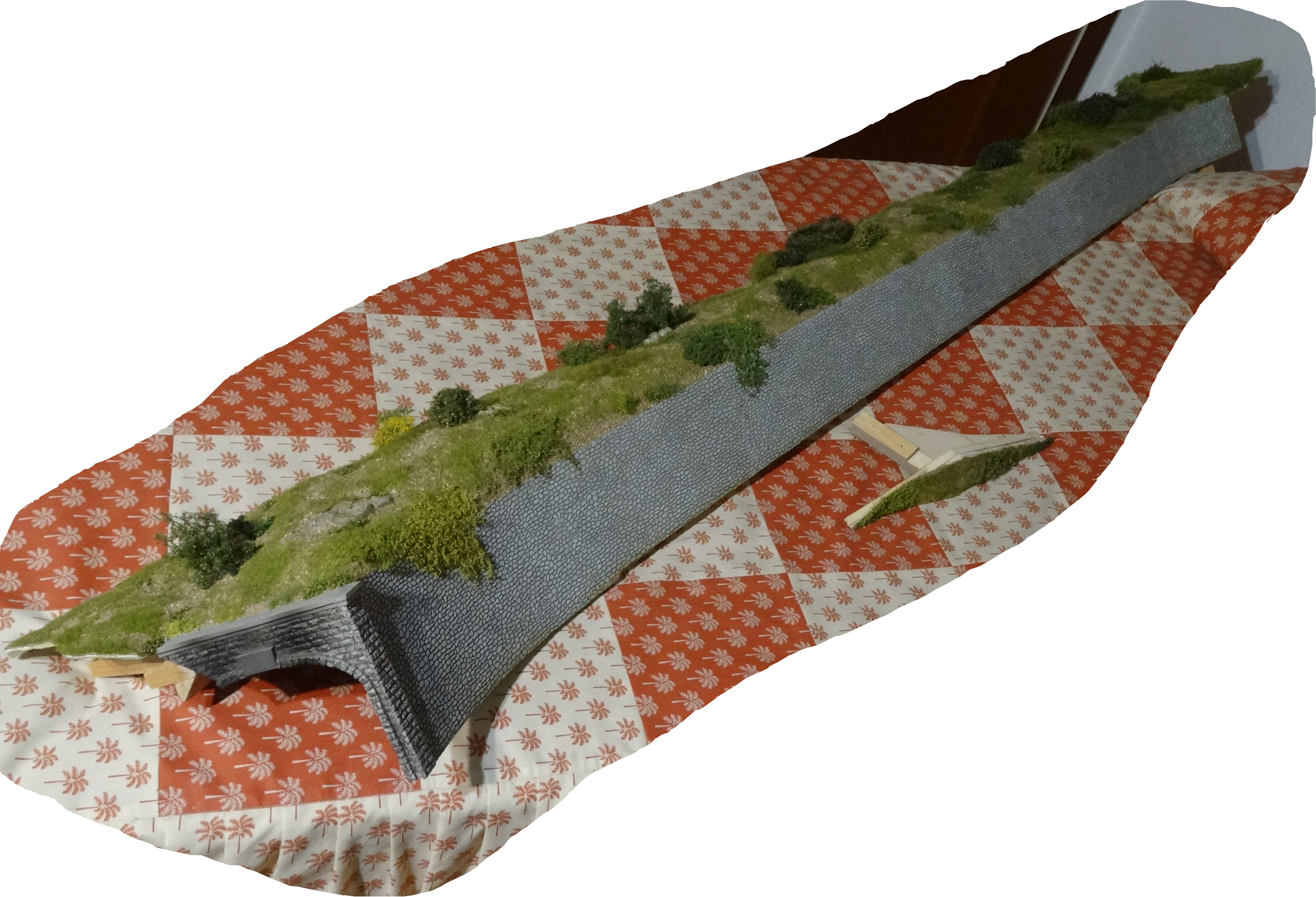

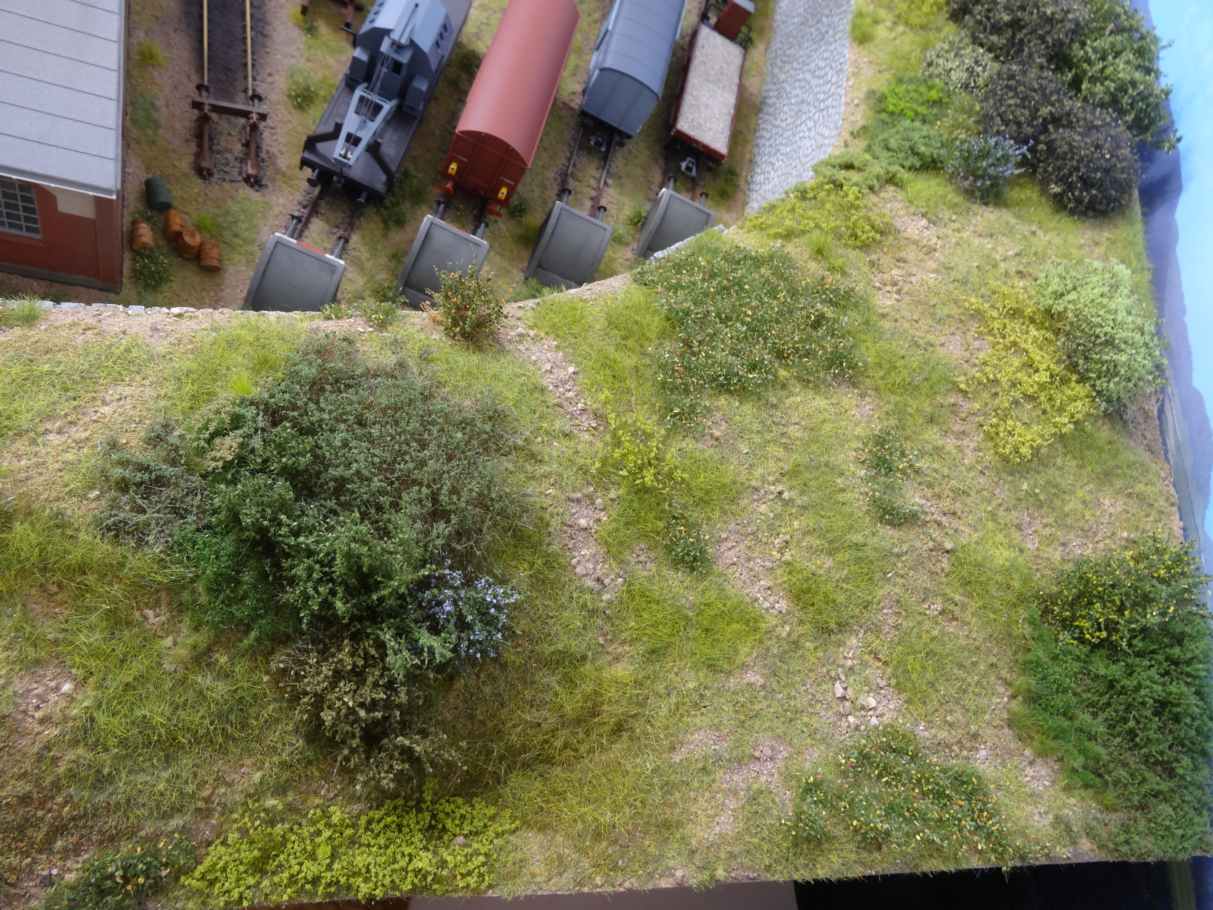

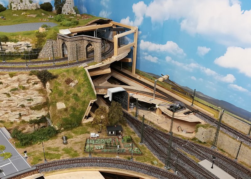

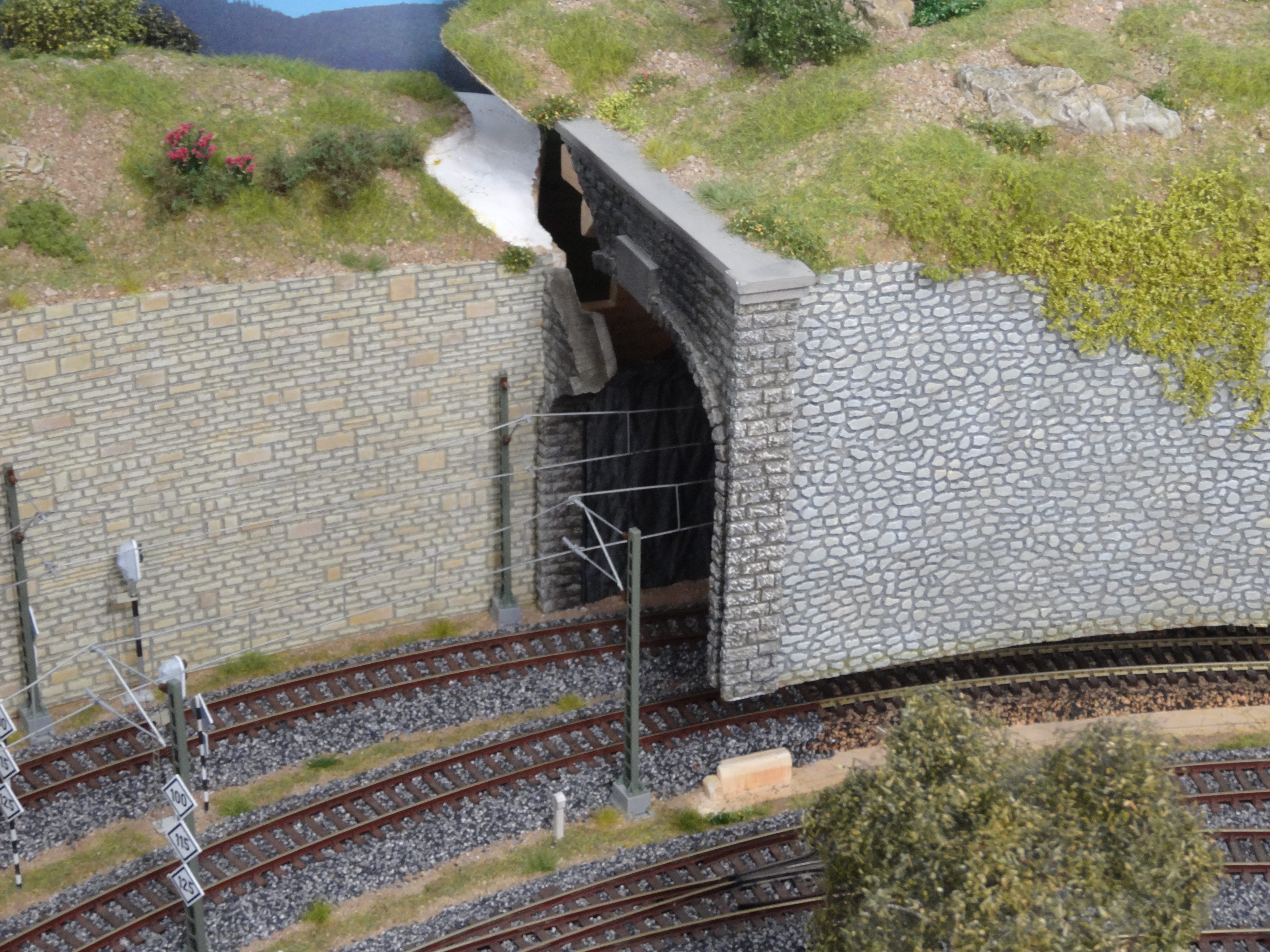

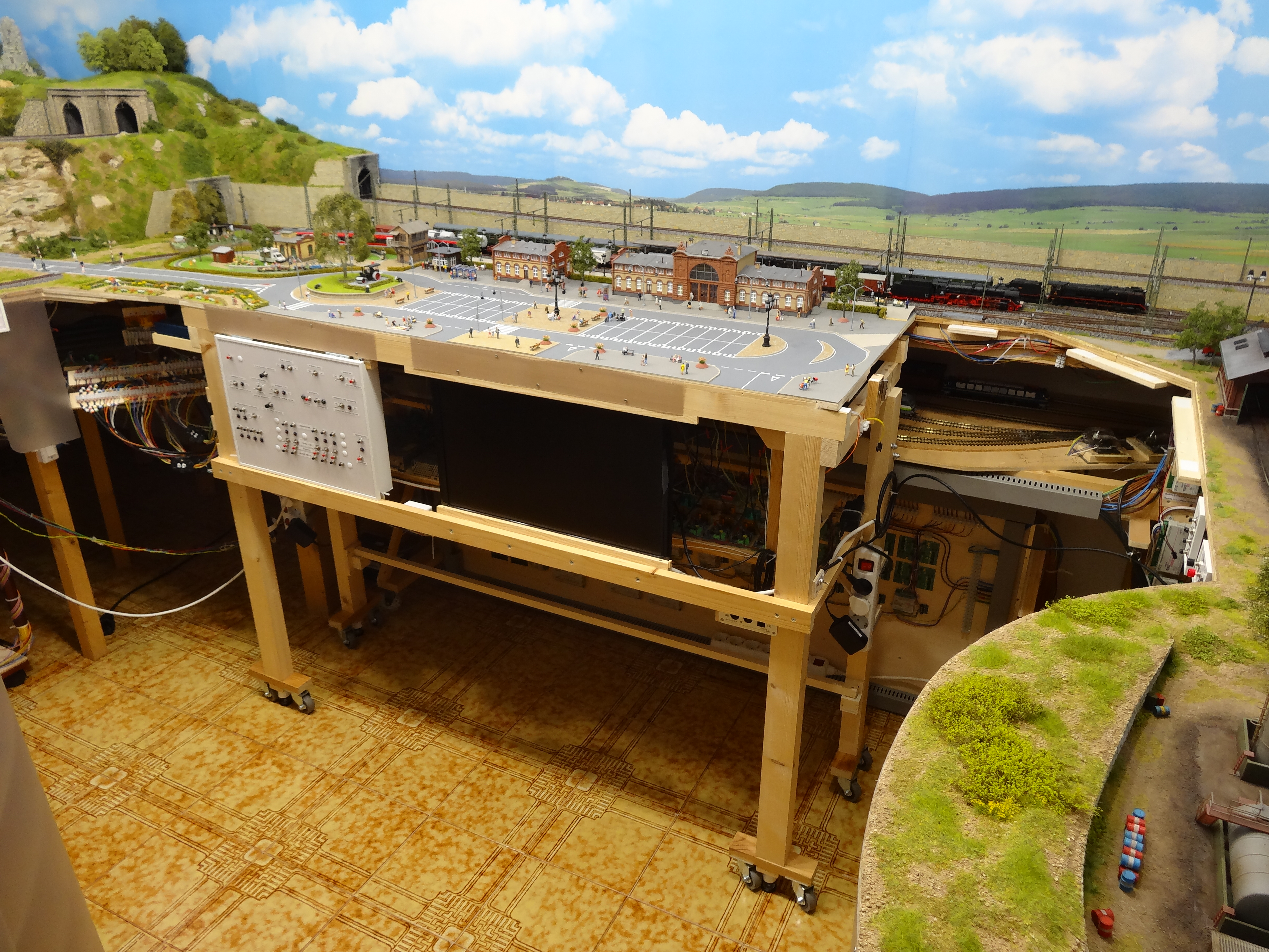

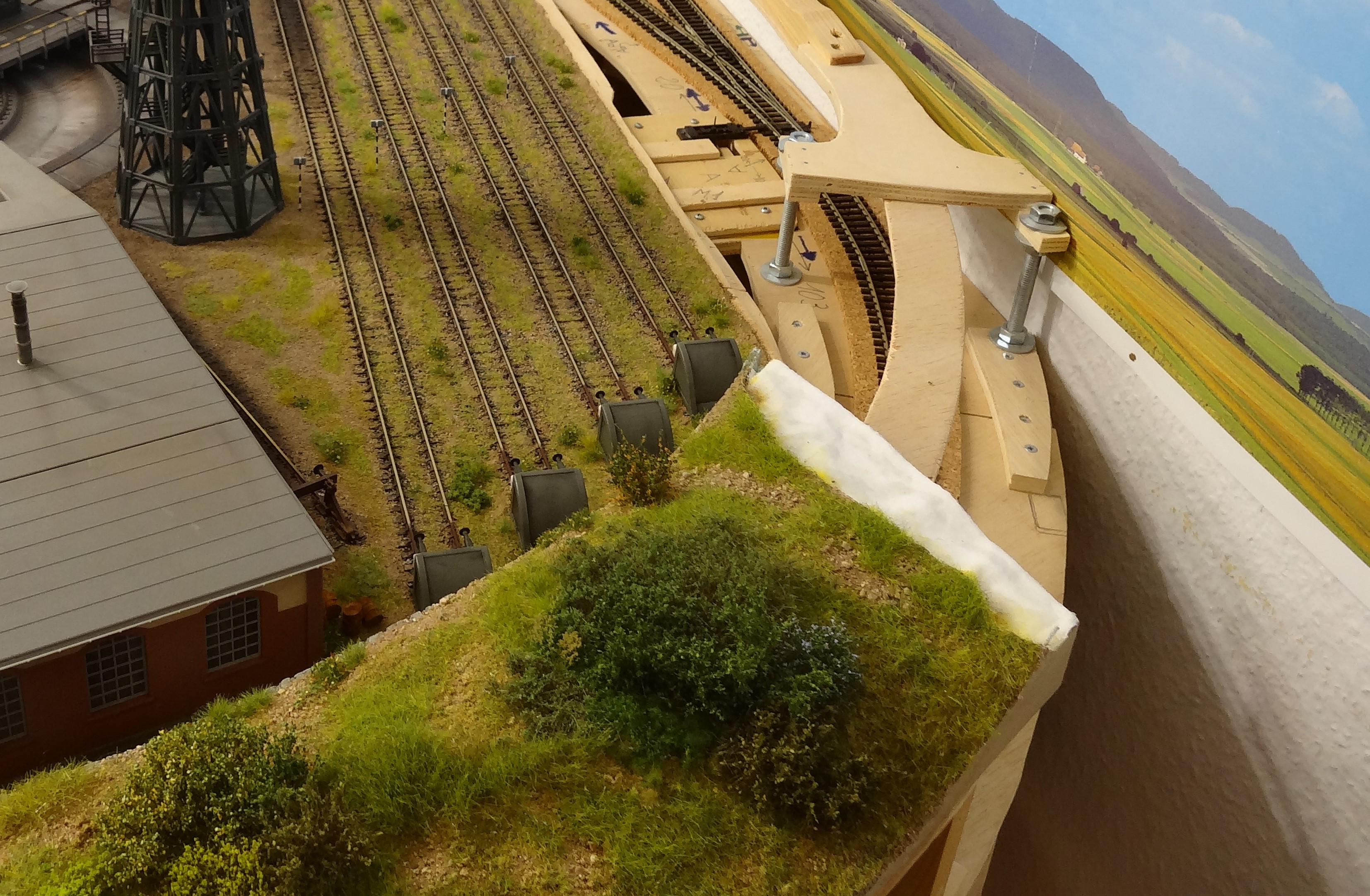

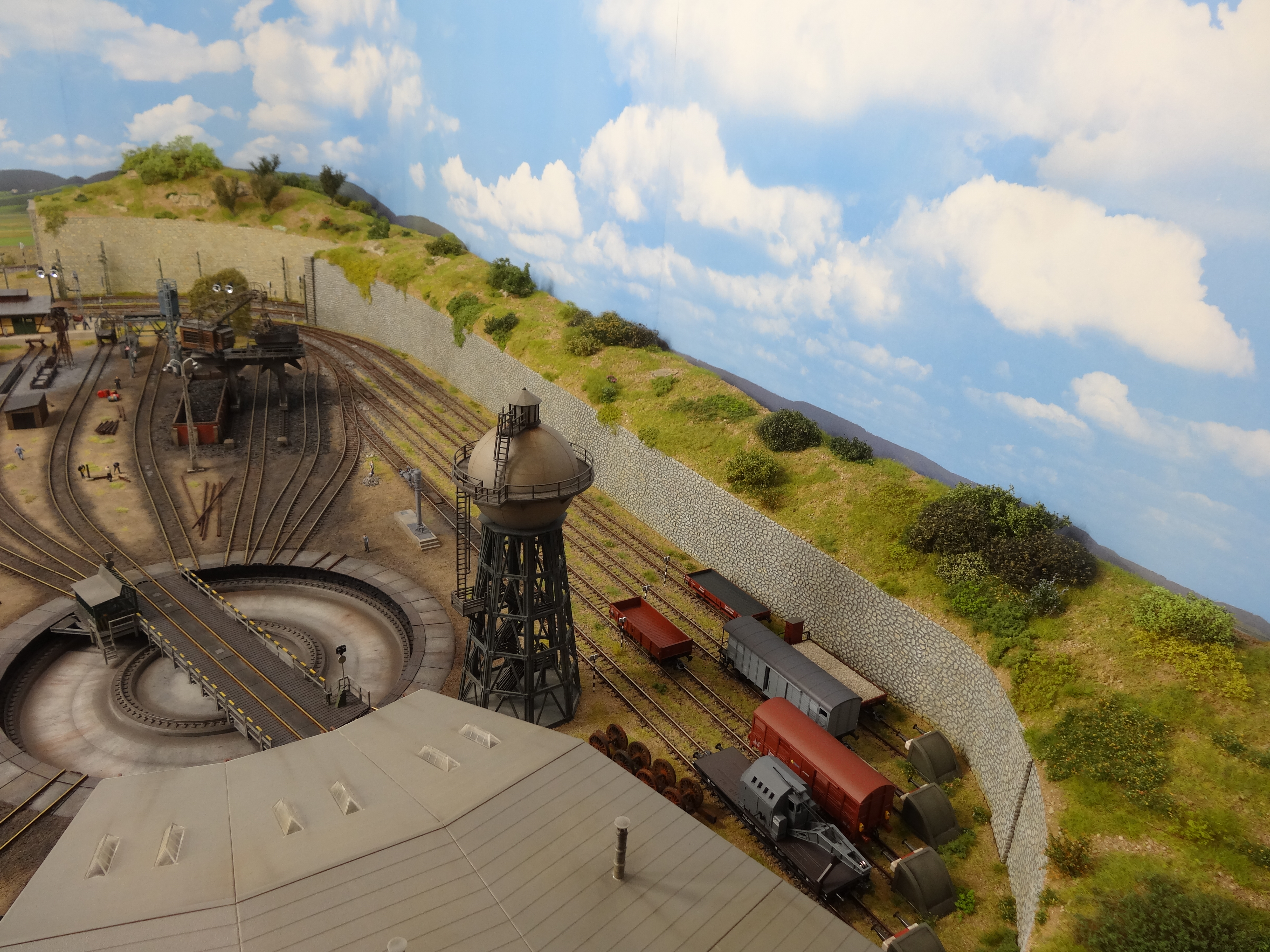

Seguimos desmontando. El sector a la derecha de la estación principal también puede destaparse. Primero sacamos una pieza complementaria, seguidamente todo el muro que está junto a las vías muertas y ya podremos sacar la pieza del túnel en curva, quedándonos visible toda esta zona.
(Continuará).
Jordi
Sector a destapar.
Antes de iniciar la separación.
Empezando a separar.
Ya separado.
Primeras piezas ya sacadas ...
... fuera de la maqueta.
Pieza para quitar.
Ya sacada ...
Sector destapado.

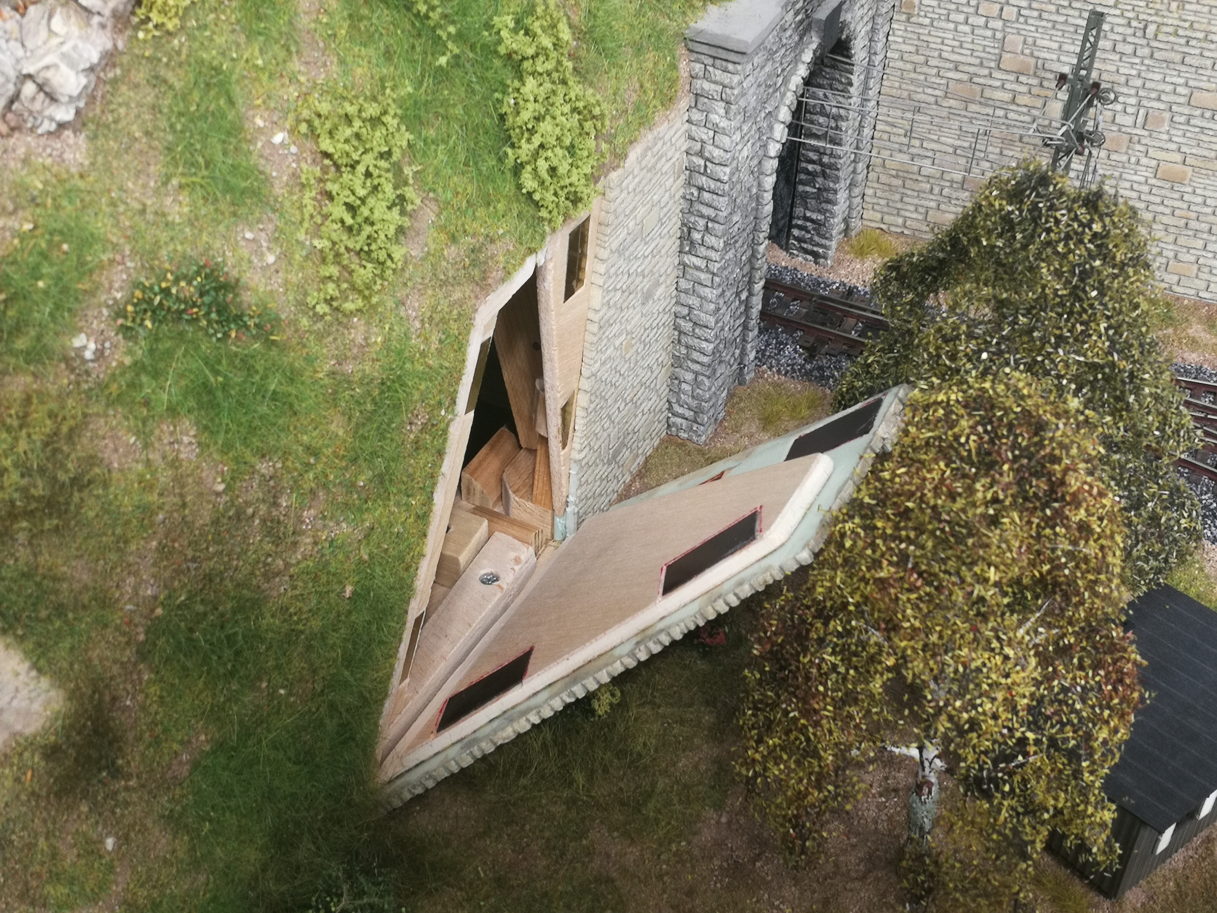

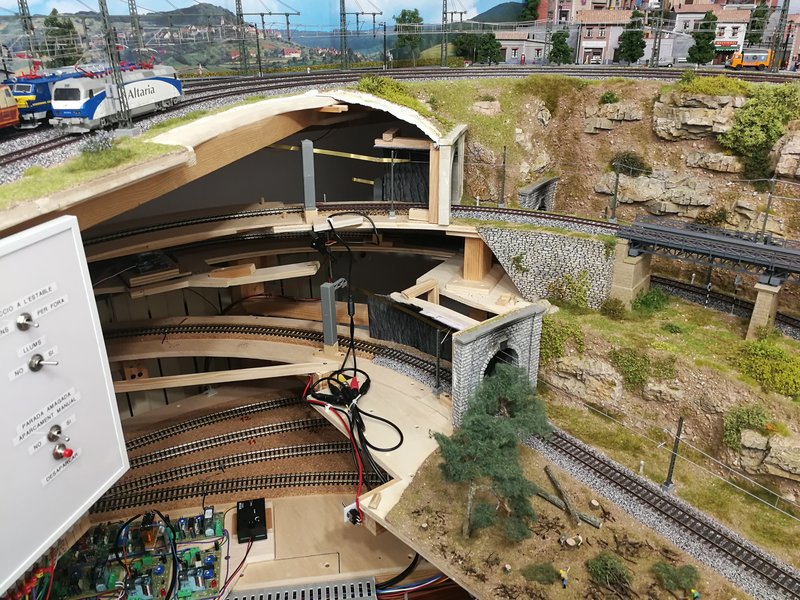

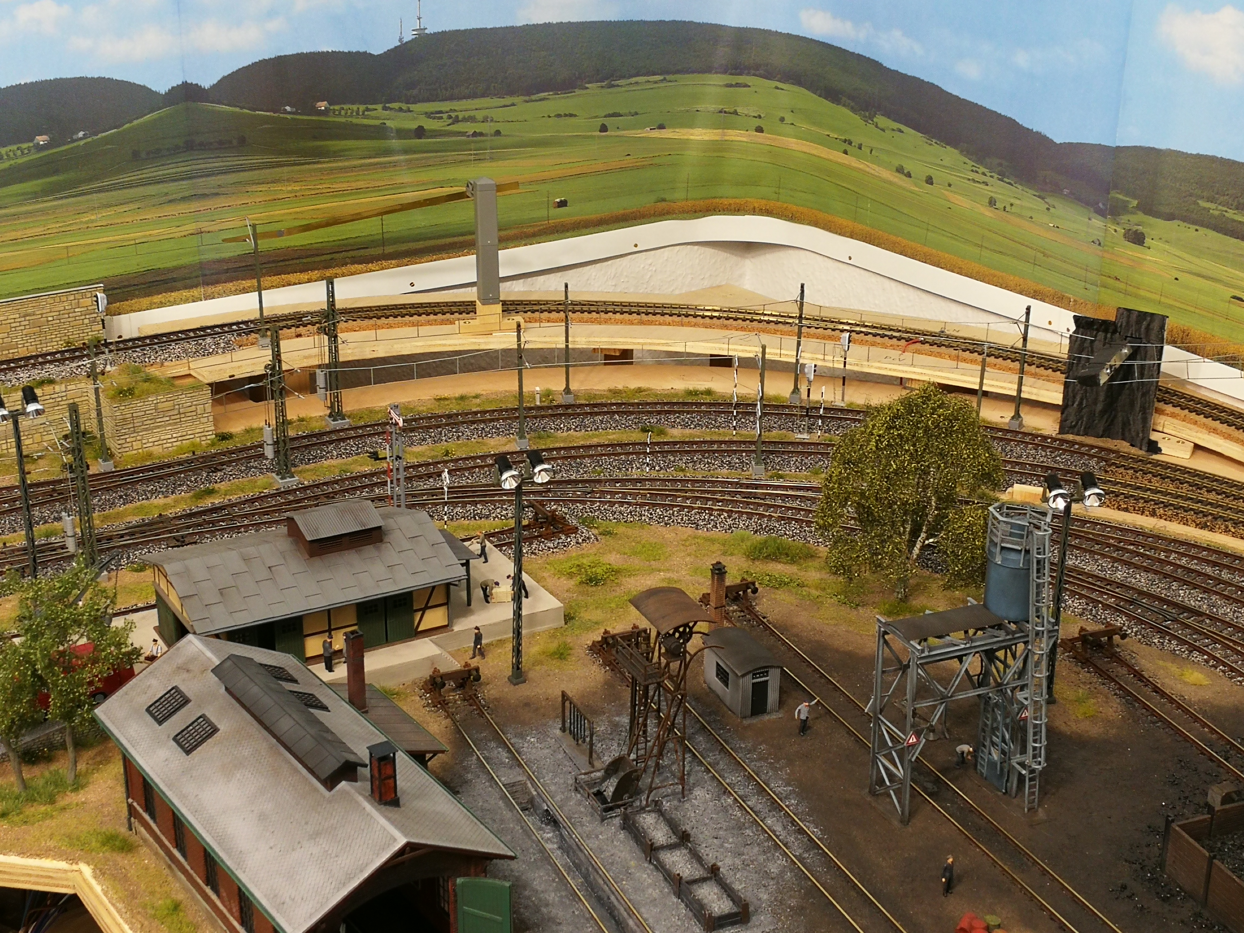

Y para terminar de mostrar las zonas que se pueden destapar, también podemos desmontar una pieza, debajo de la estación secundaria, para tener acceso a esta parte de la maqueta.
(Continuará).
Jordi
Pieza a quitar.
Ya fuera de la maqueta.
Listón para quitar.
Sector destapado.
Una vez todo en su sitio.
