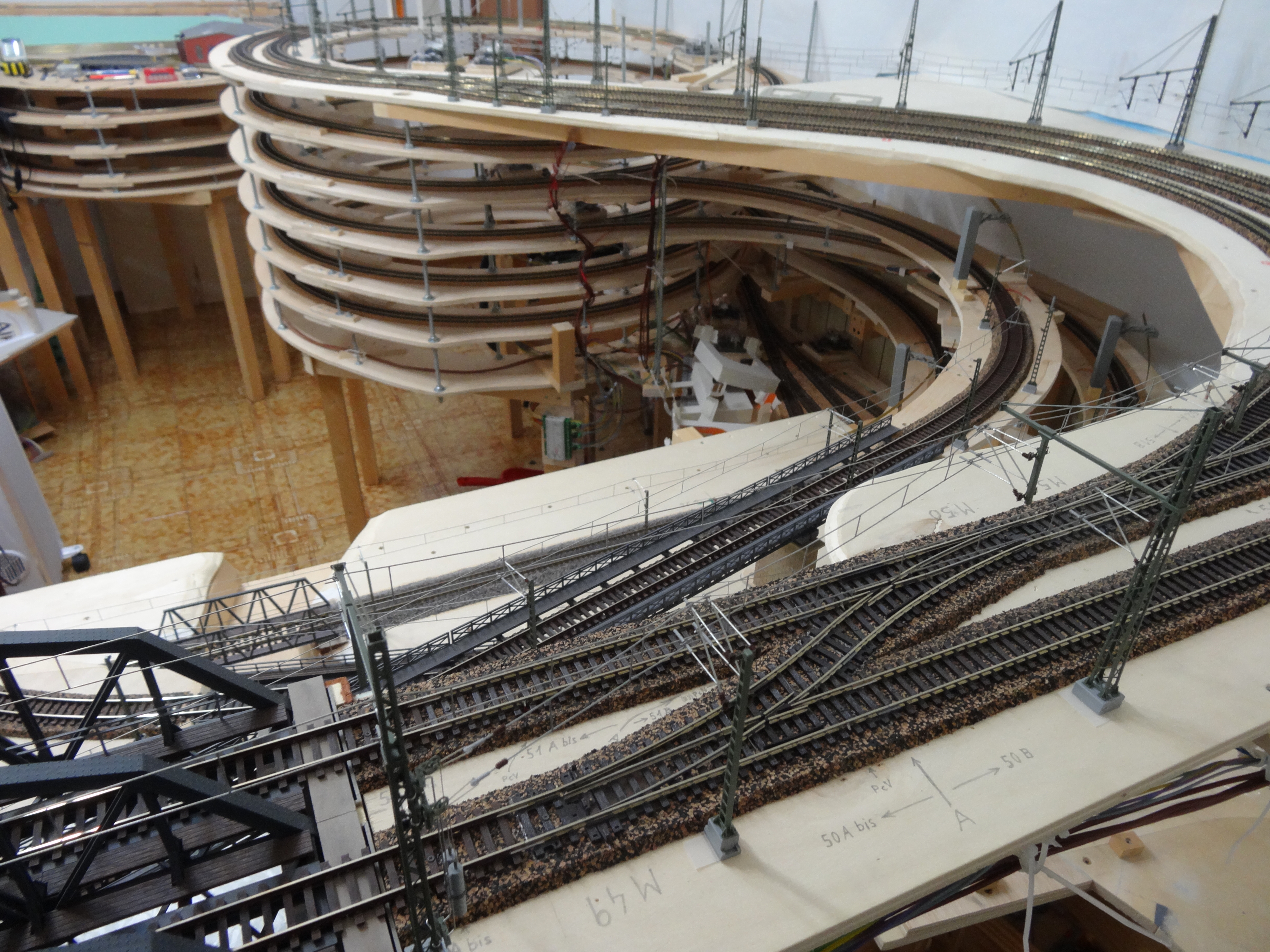

Referente a si he previsto poder desmontar la maqueta, entre que la casa es de propiedad y la edad (74 años), no creo que sea necesario desmontarla (cuando yo ya no esté, que hagan lo que quieran ;) ). Sin embargo, en los inicios y finales de cada rampa helicoidal se podría desmontar/cortar sin hacer grandes estropicios y poder sacar las diversas partes por el balcón.

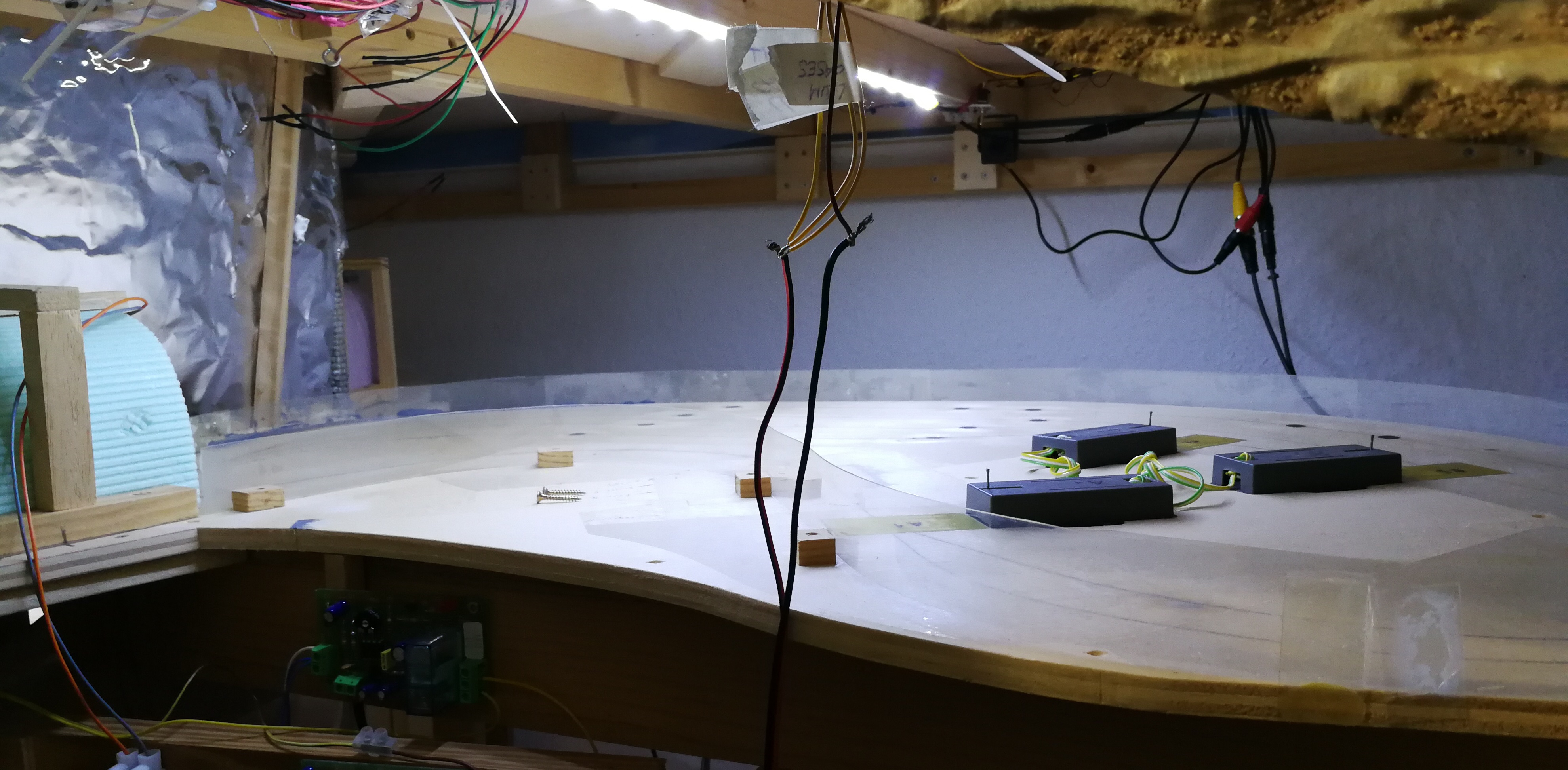

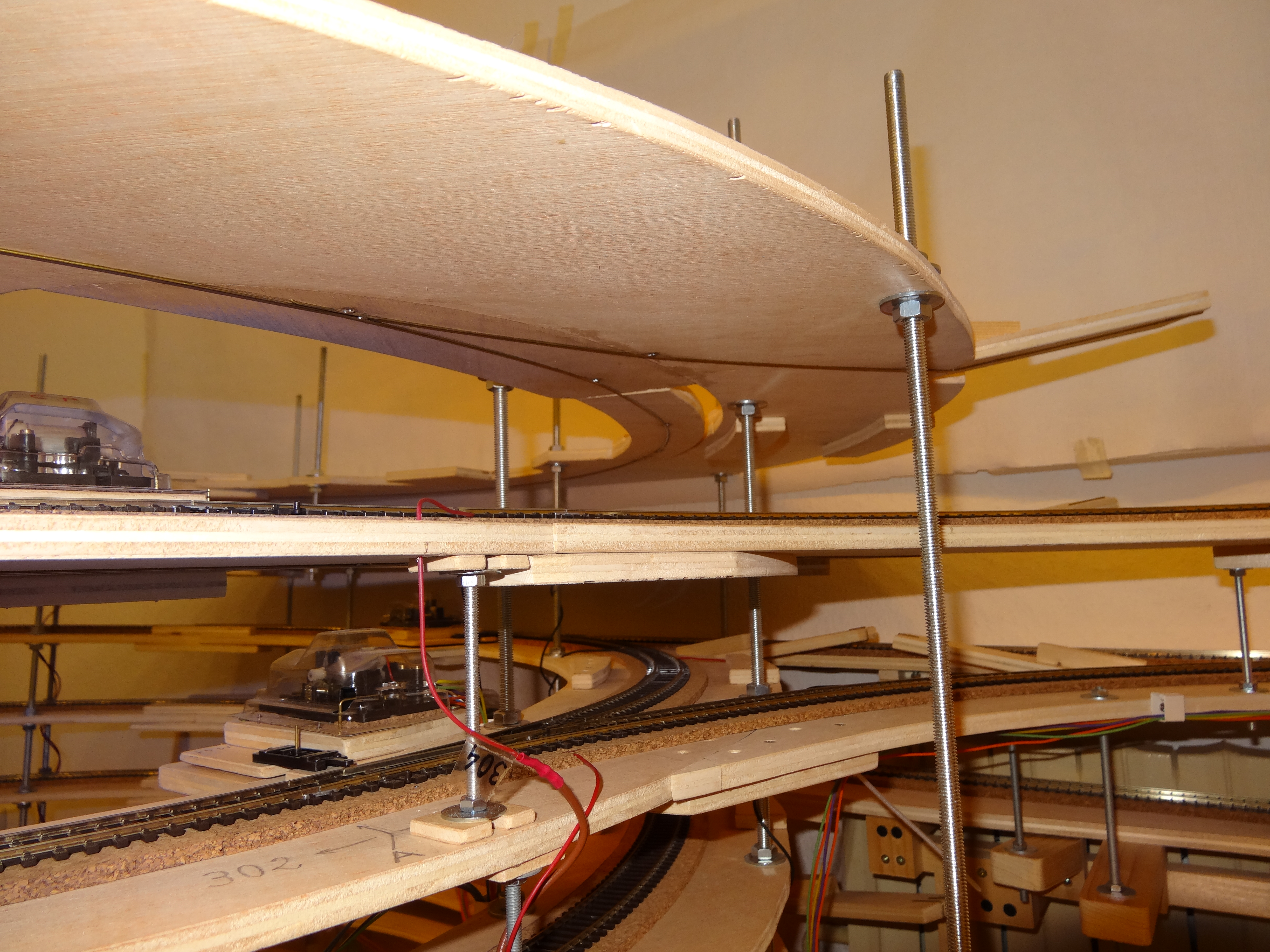

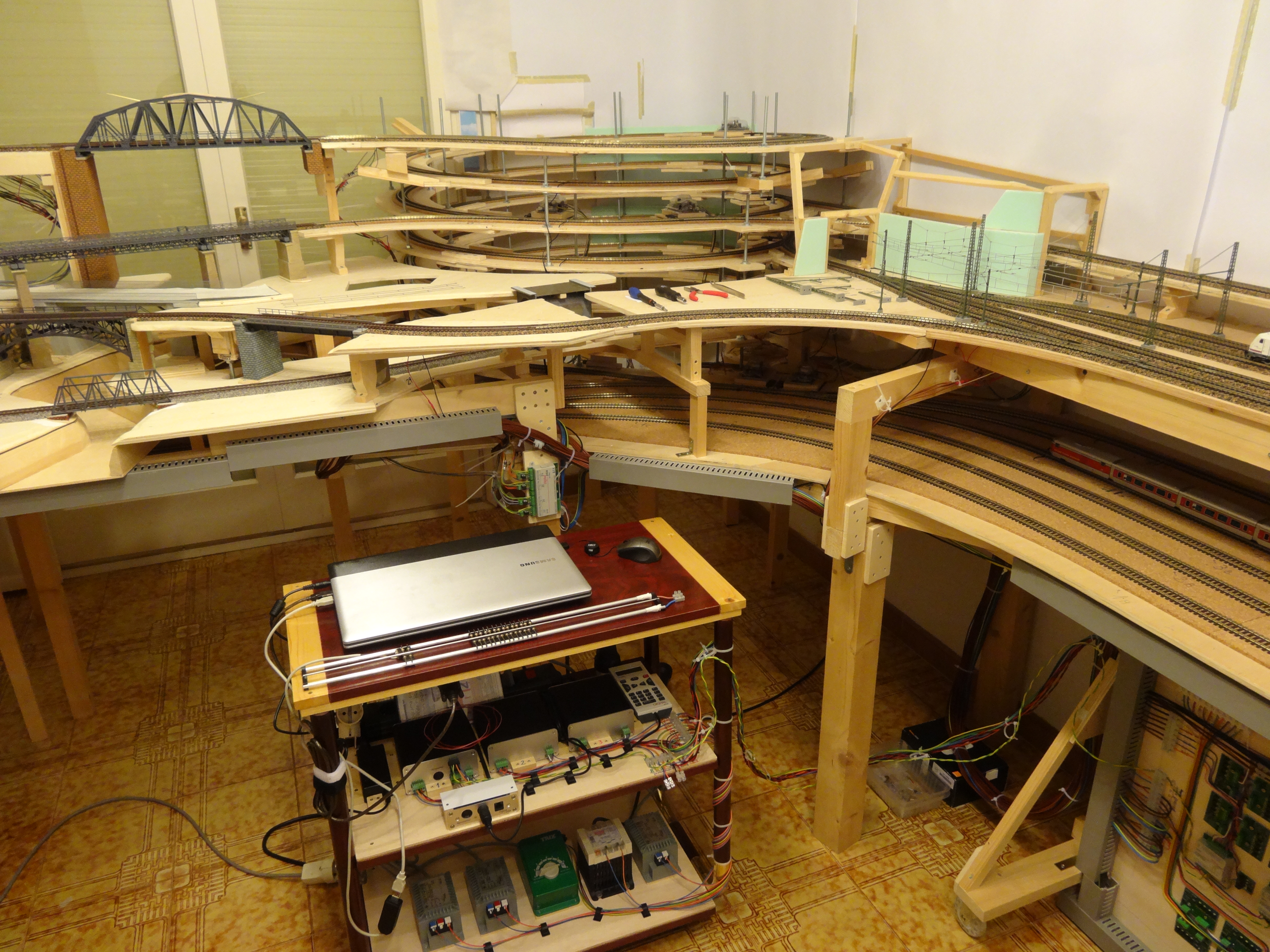

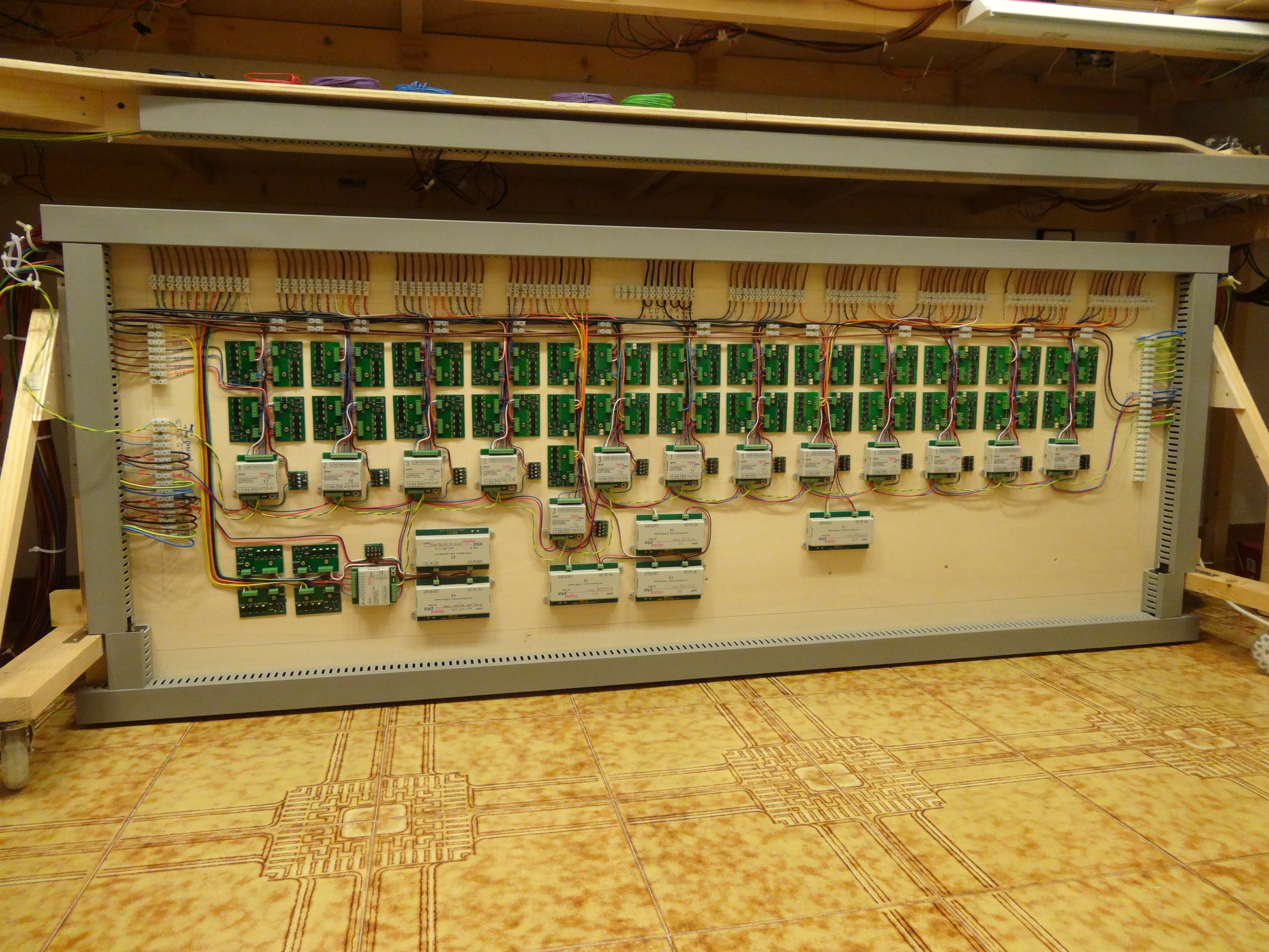

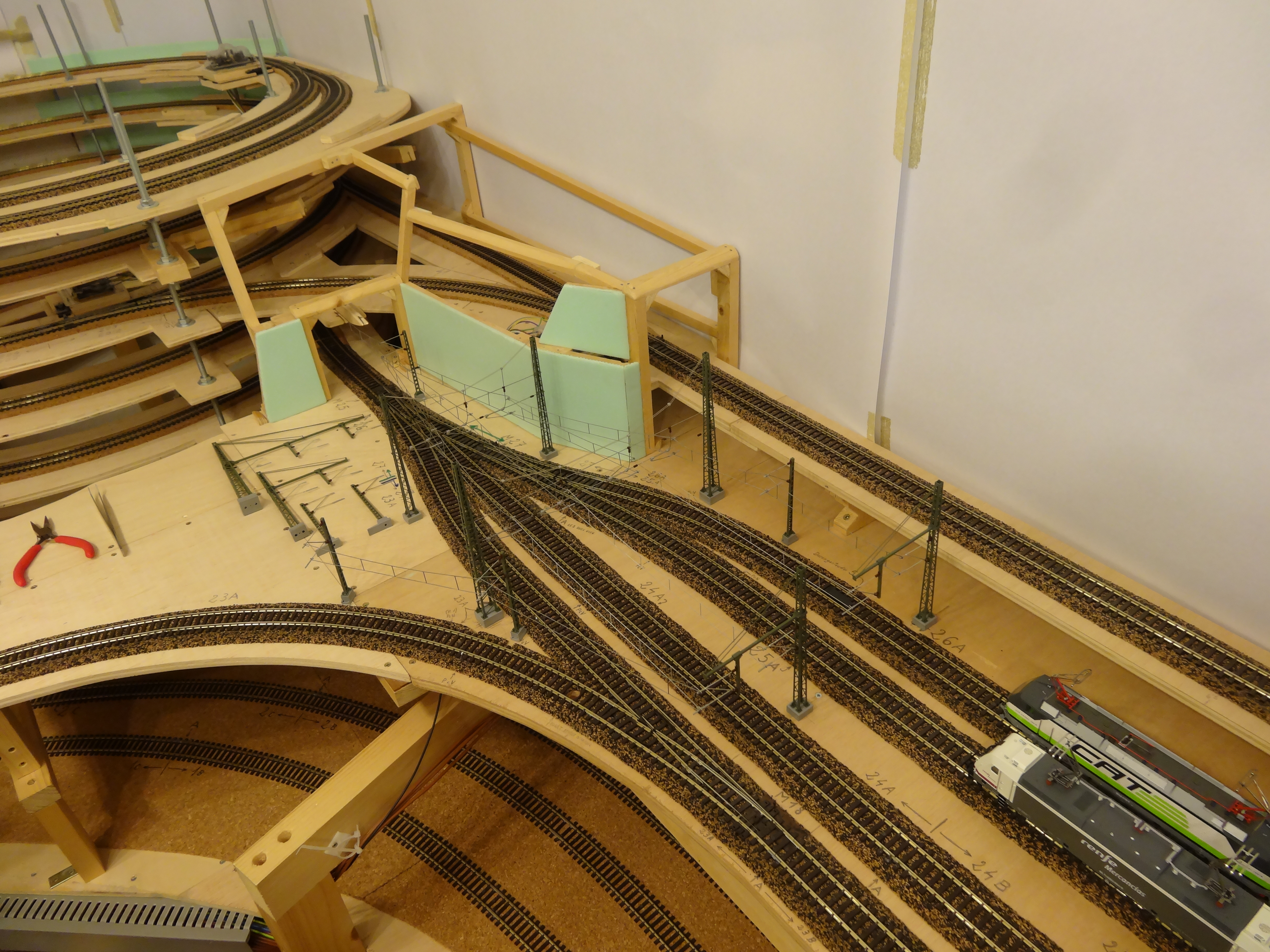

El funcionamiento de la maqueta es totalmente digital, excepto la placa giratoria que es analógico. Todos los aparatos (retromódulos, gestores de bucle, etc.) son LENZ. La central es la LZV100 junto a dos boosters más que garantizan suficiente potencia para toda la maqueta. El programa que utilizo es Win-Digipet (versión 2012) que me permite que los trenes funcionen de forma automática y, cuando quiero, también de forma manual.

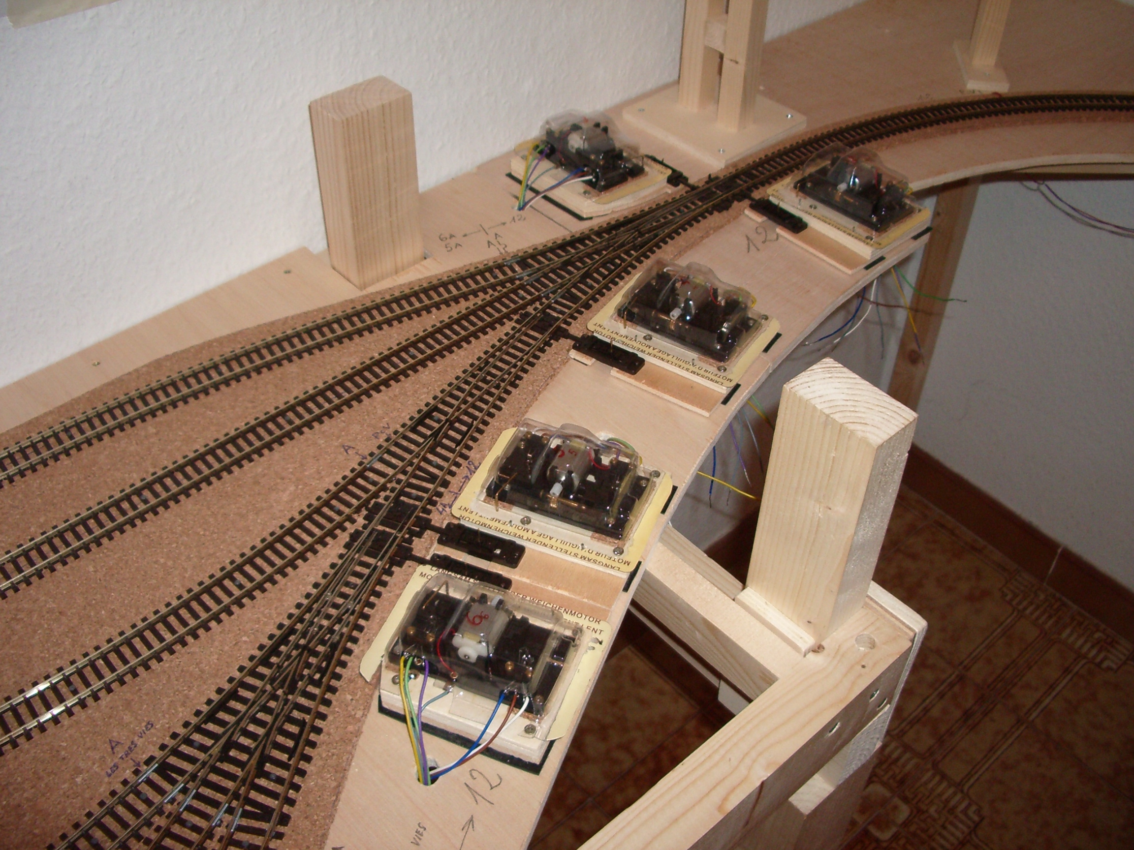

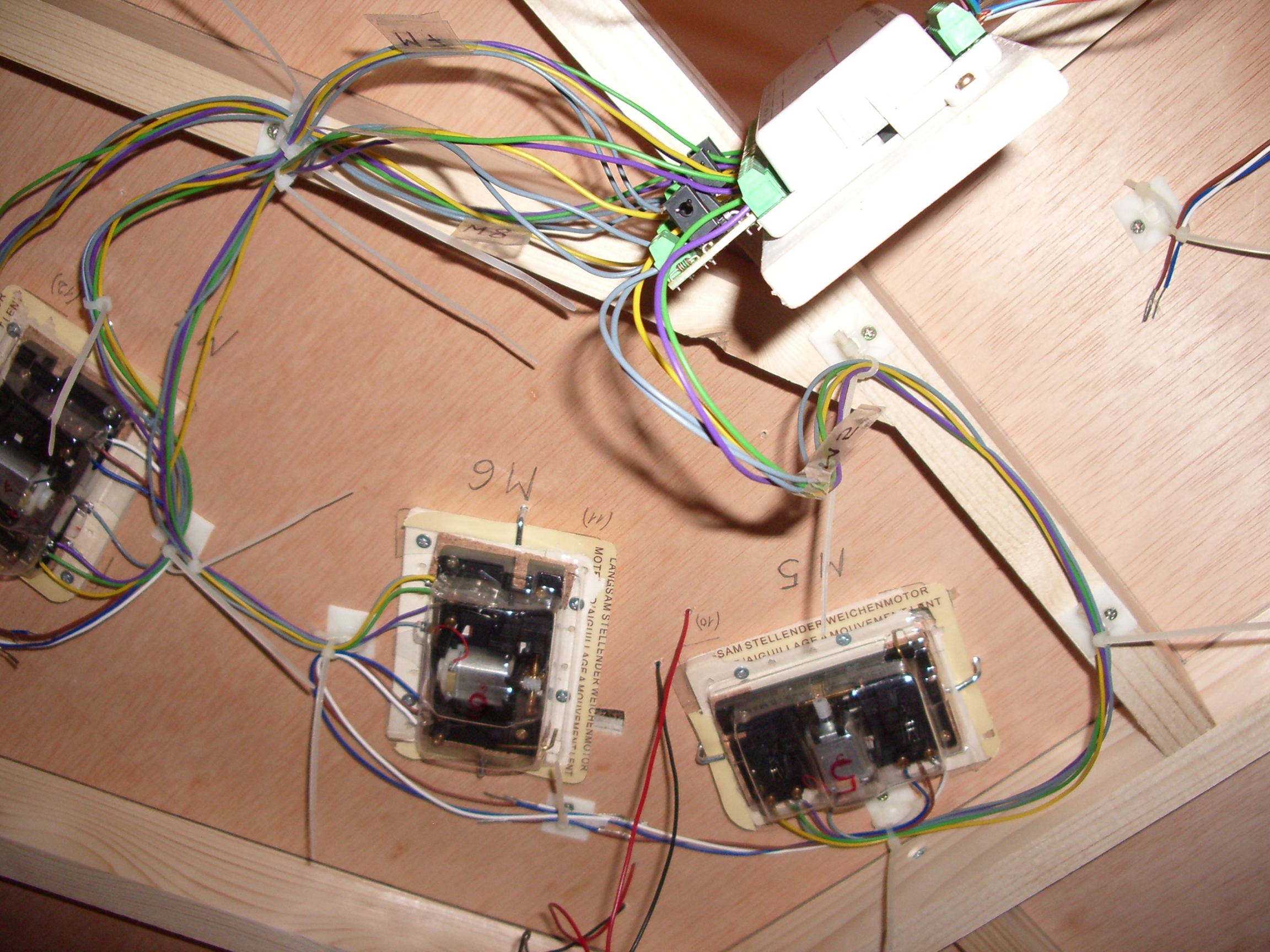

A los desvíos de Peco les saqué el muelle que llevan y son movidos por motores lentos de Fulgurex por mediación de la varilla de latón que incorporan y que asegura que los espadines queden perfectamente posicionados. Los desvíos visibles tienen el motor debajo del tablero y en los que no se ven va colocado a su lado.

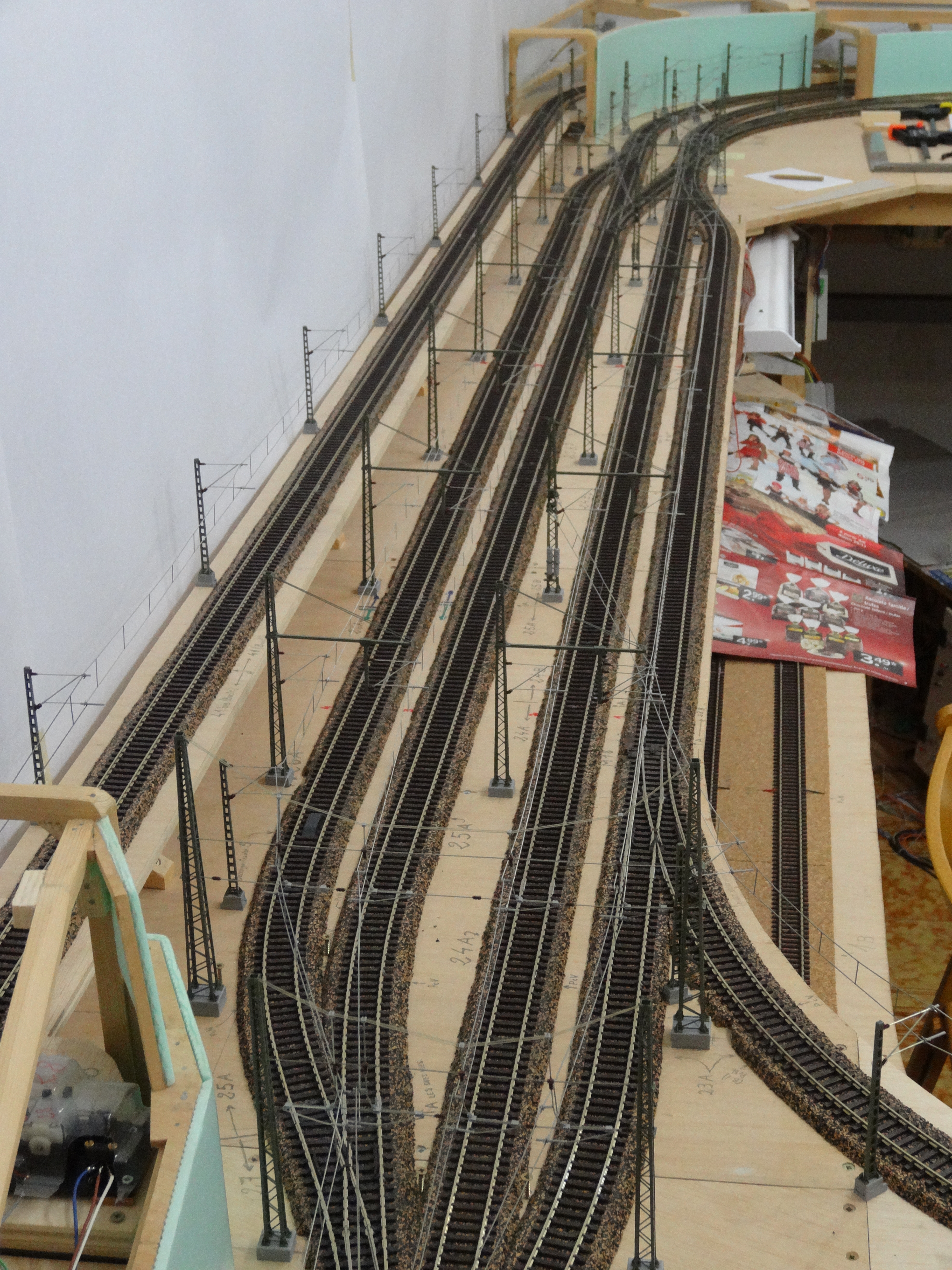

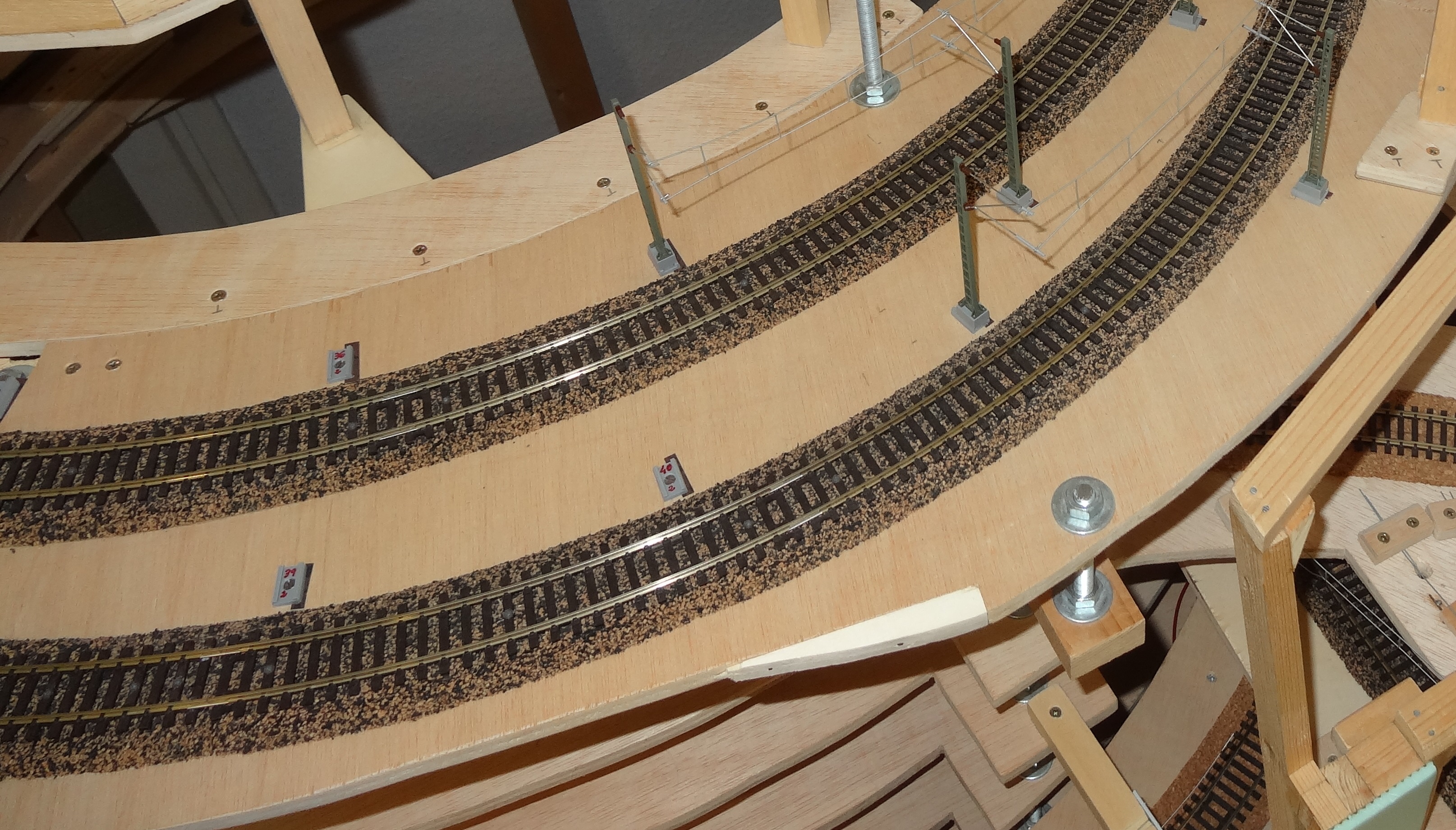

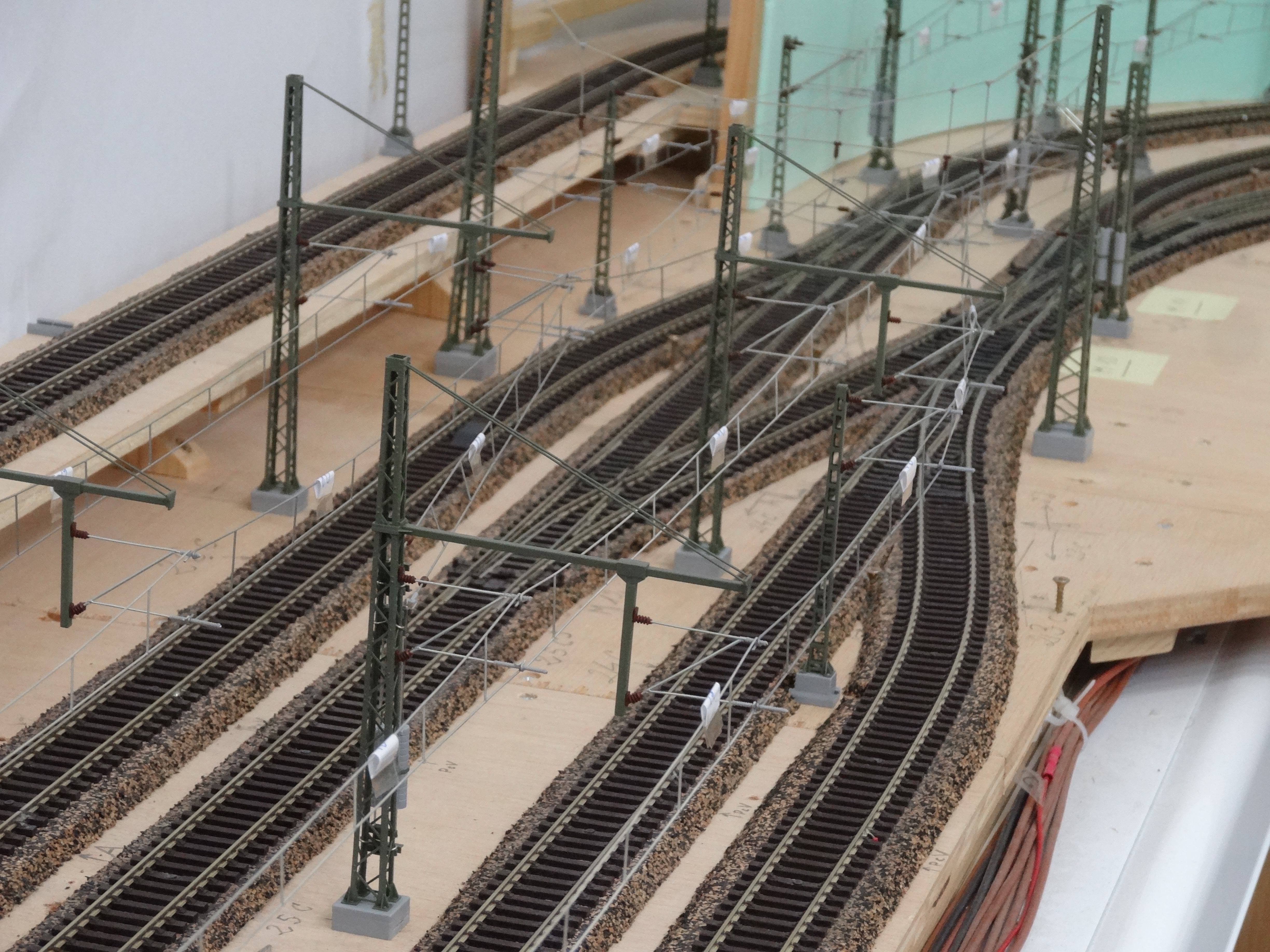

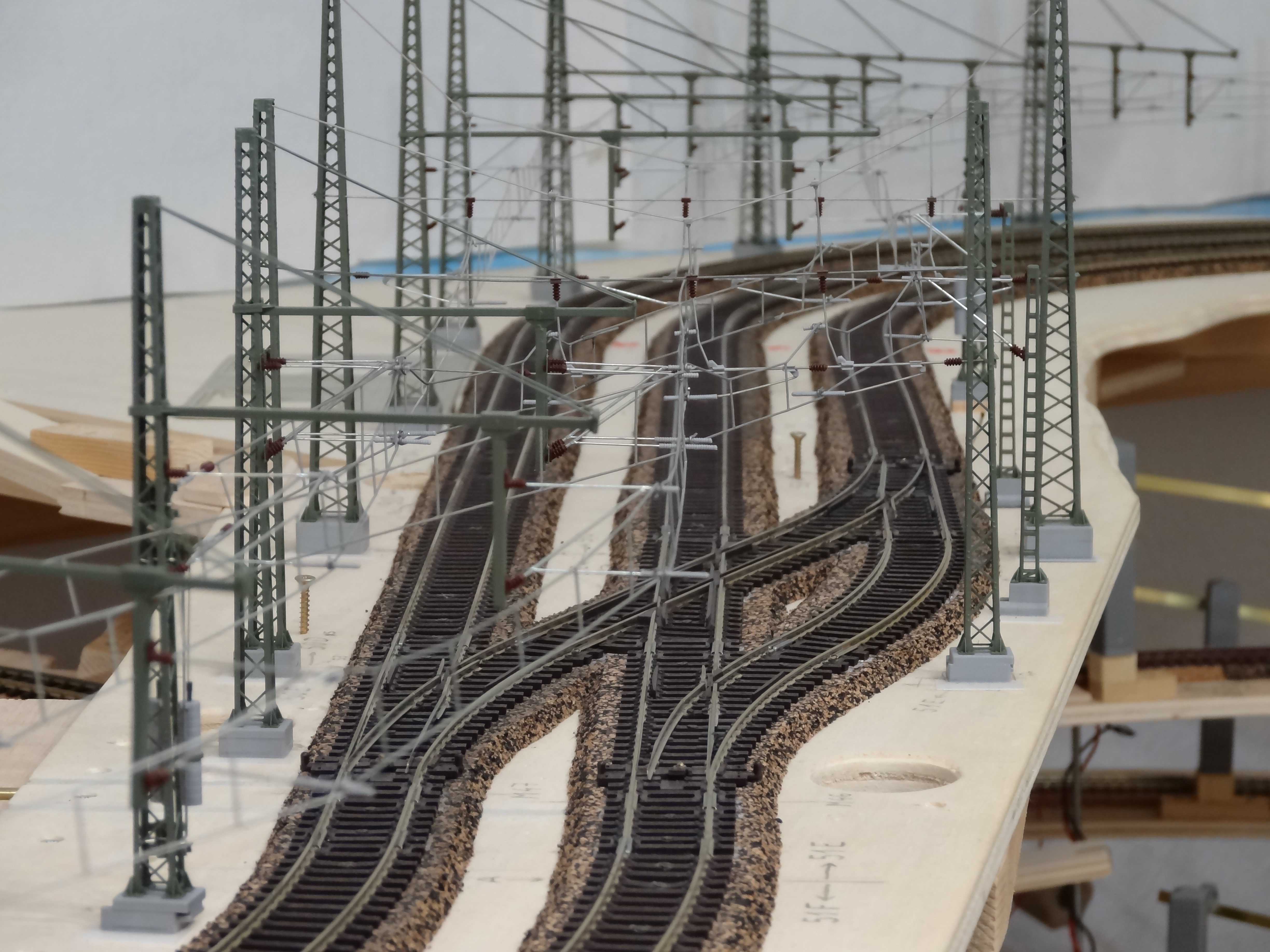

En las vías visibles de la maqueta hay instalada catenaria de la marca Viessmann pues me gusta que las locomotoras eléctricas circulen con el pantógrafo levantado como en la realidad. Evidentemente todos los tramos que se ven son rectos. La coloqué antes de realizar la decoración para poder comprobar su correcto funcionamiento. Luego la fotografié, numeré todas las piezas, incluidos los zócalos de los postes y la desmonté. Cuando terminé la decoración la volví a colocar siguiendo la numeración de las piezas.
También existe un circuito de "car-system" (en gran parte aprovechado de mi intento de maqueta anterior) donde circulan vehículos desde el aparcamiento oculto hasta el aparcamiento visible delante de la estación.
Acompaño unas fotos de estos procesos.
(Continuará).
Jordi
Aparatos de control Lenz.
Central y boosters Lenz.
Motores bajo tablero.
Motores sobre tablero.
Empezando a instalar la catenaria.
Siguiendo con la catenaria.
Toda la catenaria instalada.
Detalle de la catenaria.
Catenaria fotografiada y numerada.
Catenaria con las etiquetas numeradas colocadas.
Zócalos postes catenaria numerados.

Felicitats, fantastica maqueta!! Una pregunta, las locomotoras electricas pasan por las rampas helicoidales con los pantografos levantados? Si no es asi, como solucionas la transicion? Bon any!
Las locomotoras siempre van con el pantógrafo levantado y en las rampas hay instalada catenaria con varilla de latón de 1 mm. soldada a unos clavos también de latón y en las entradas/salidas existe un soporte inclinado que facilita el pliegue/despliegue del pantógrafo. (Ver foto adjunta).
