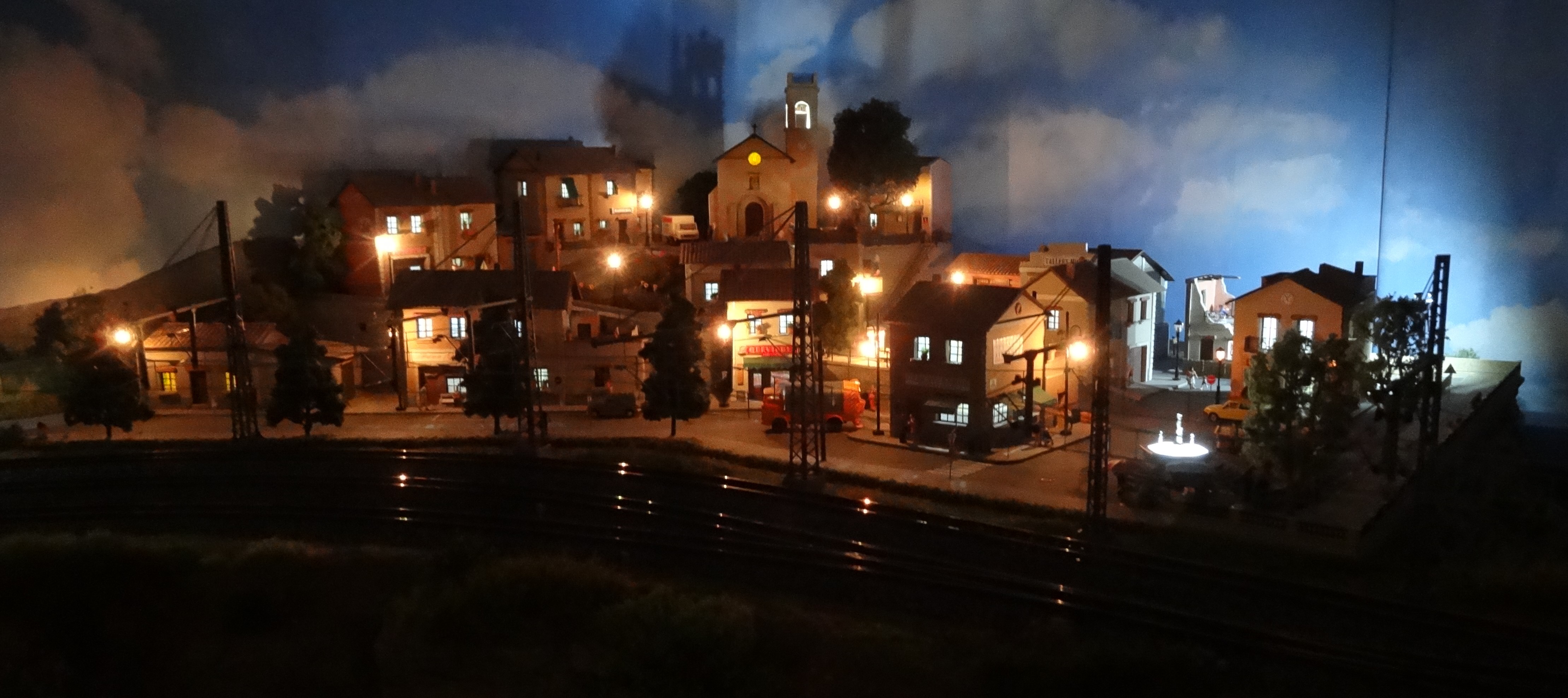

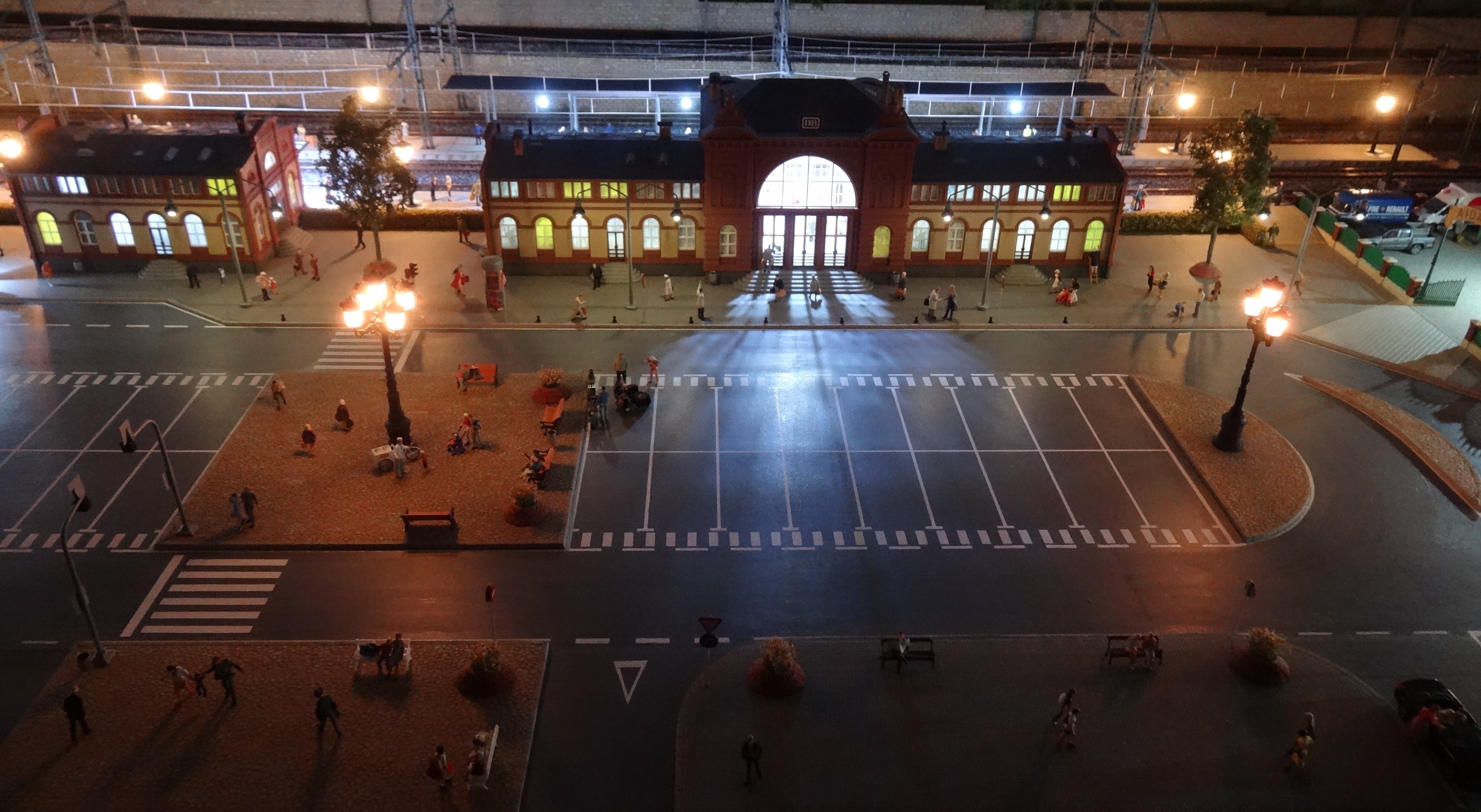

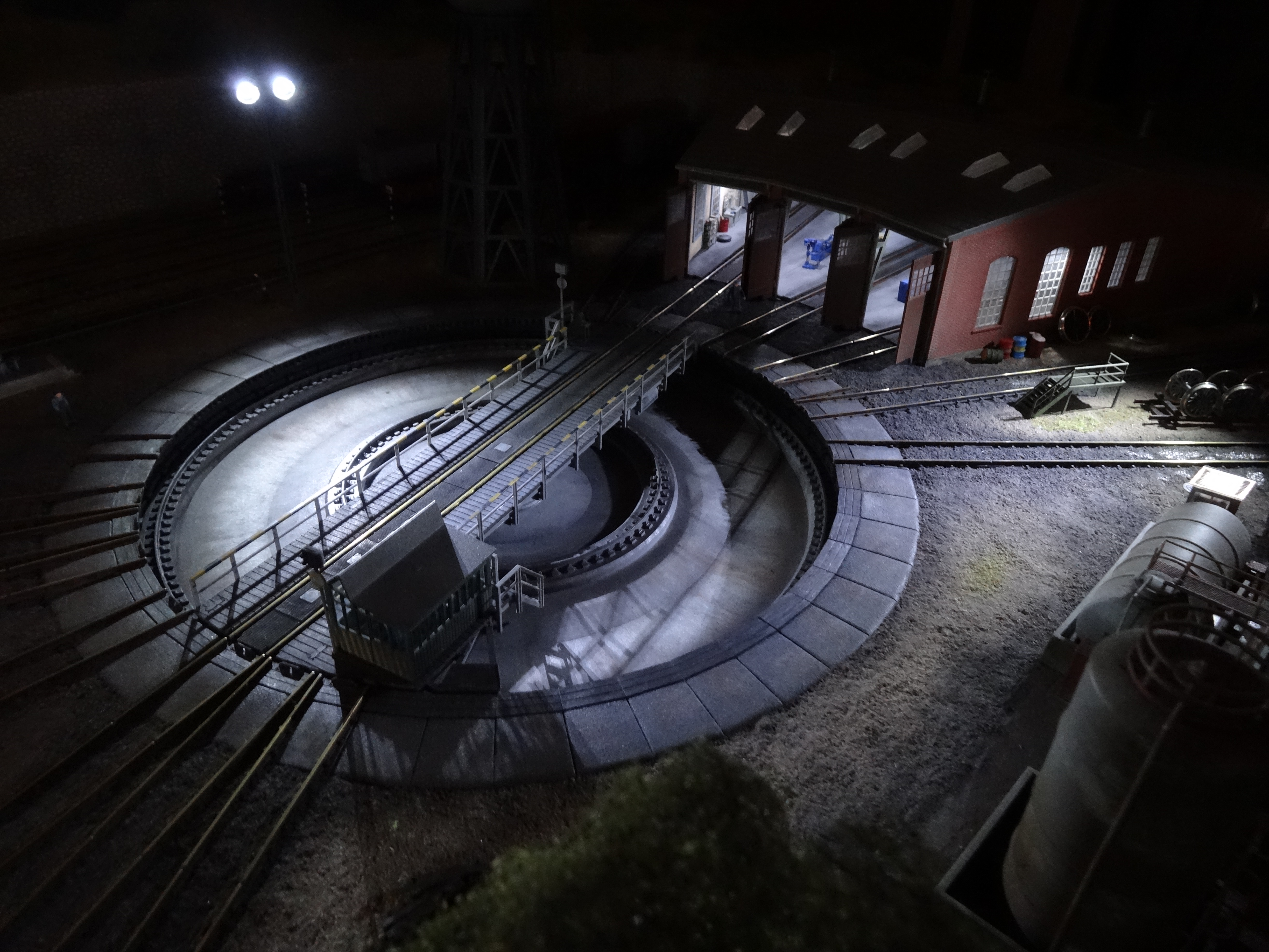

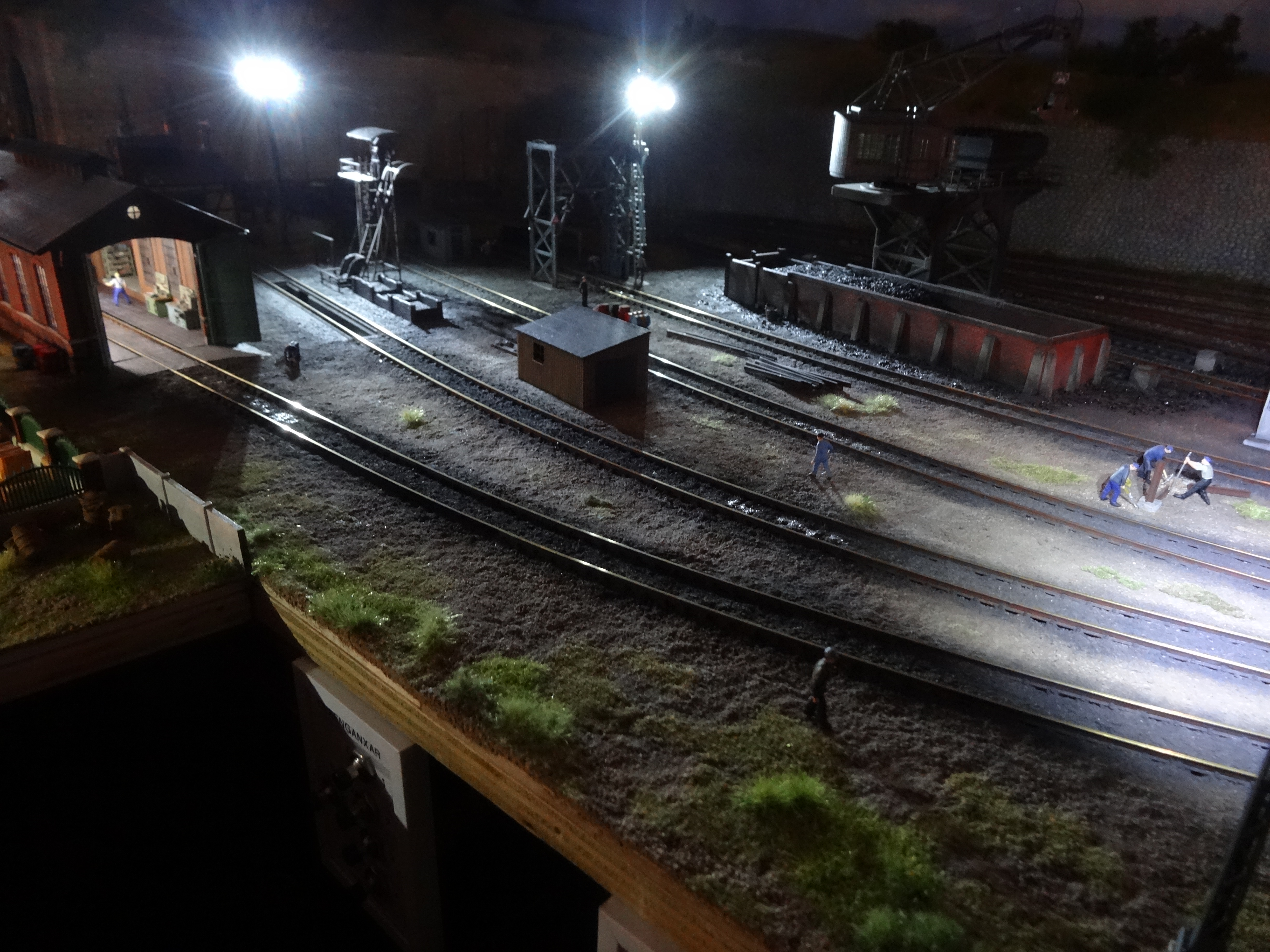

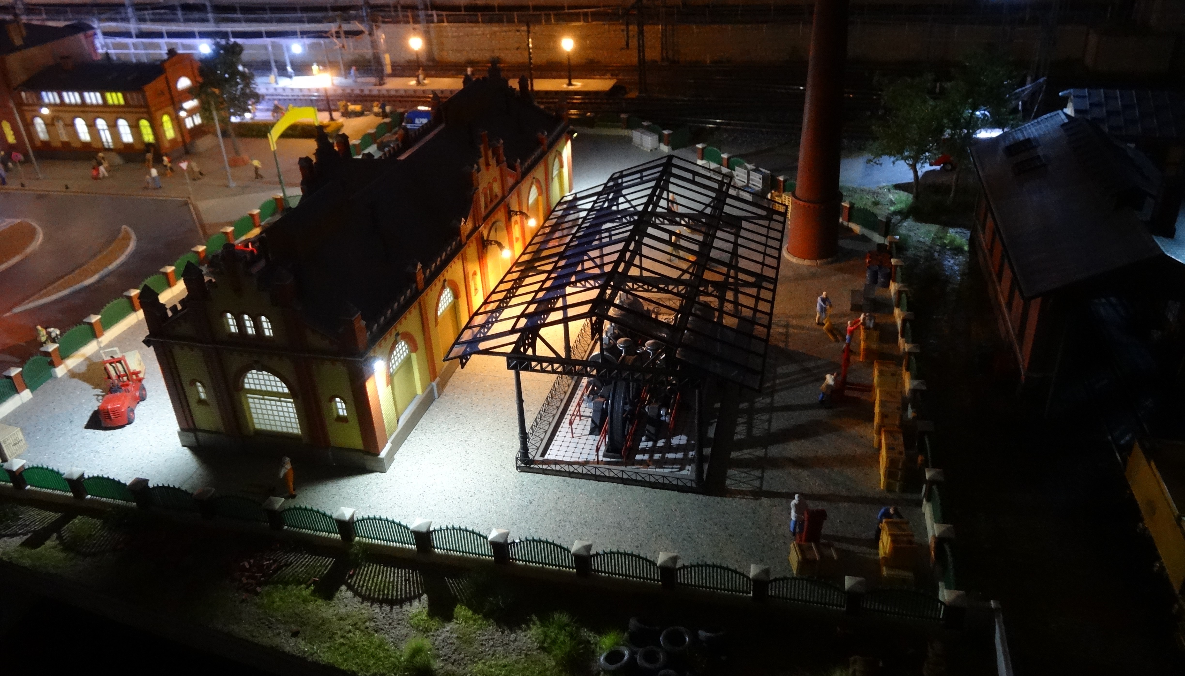

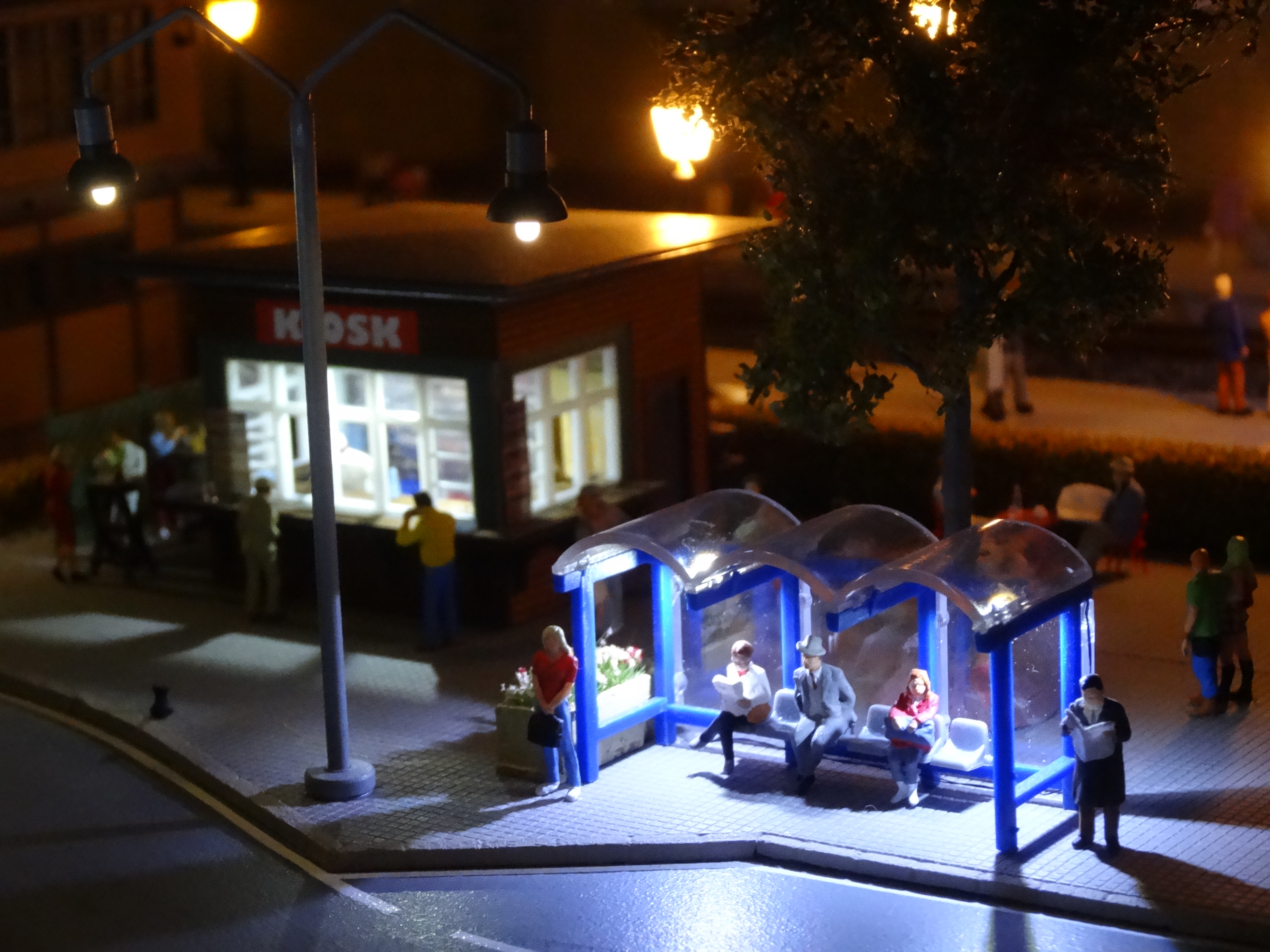

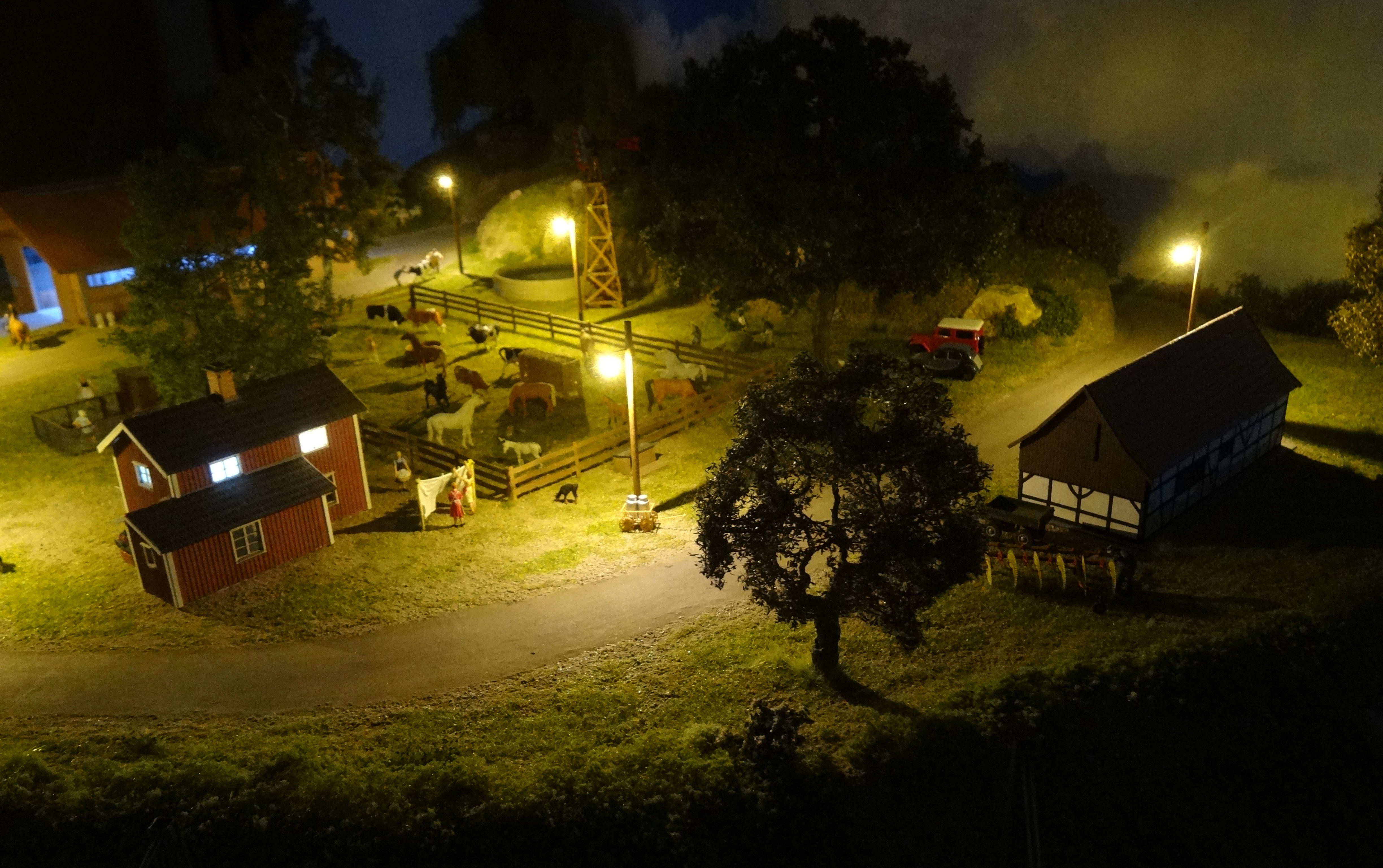

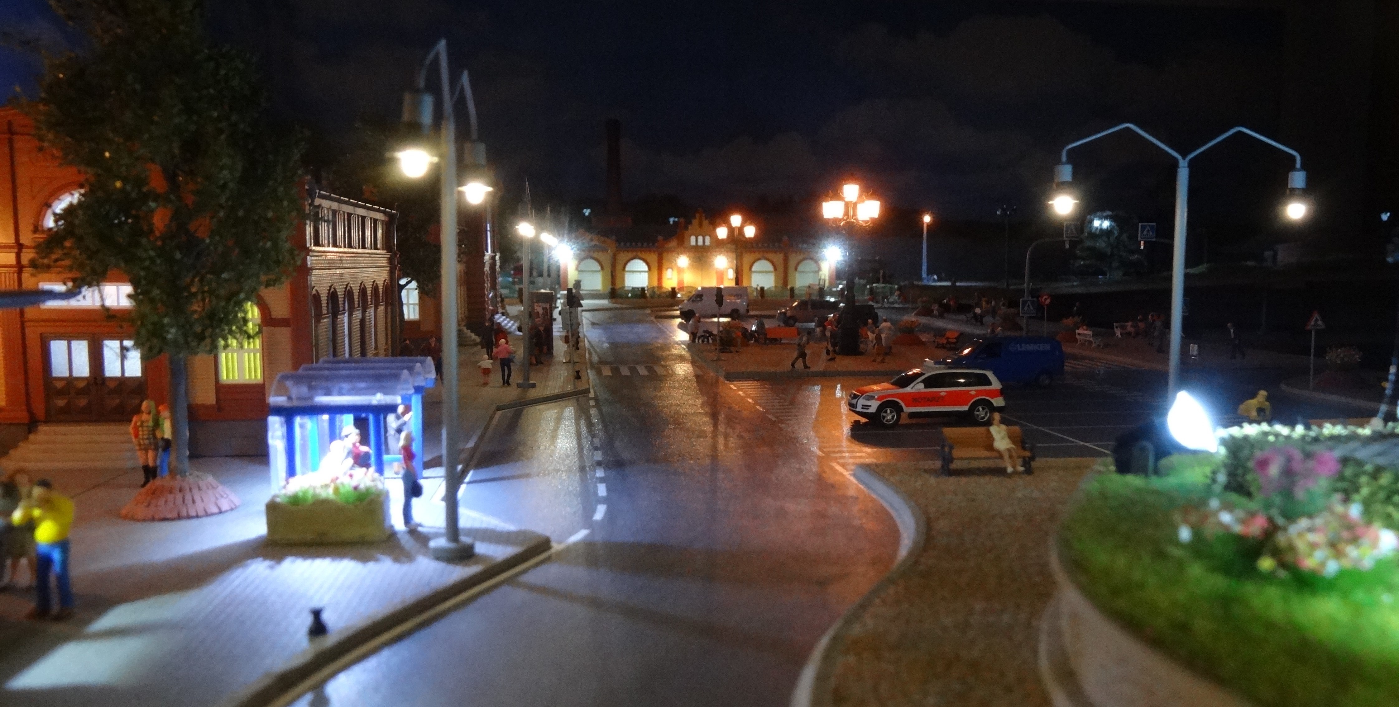

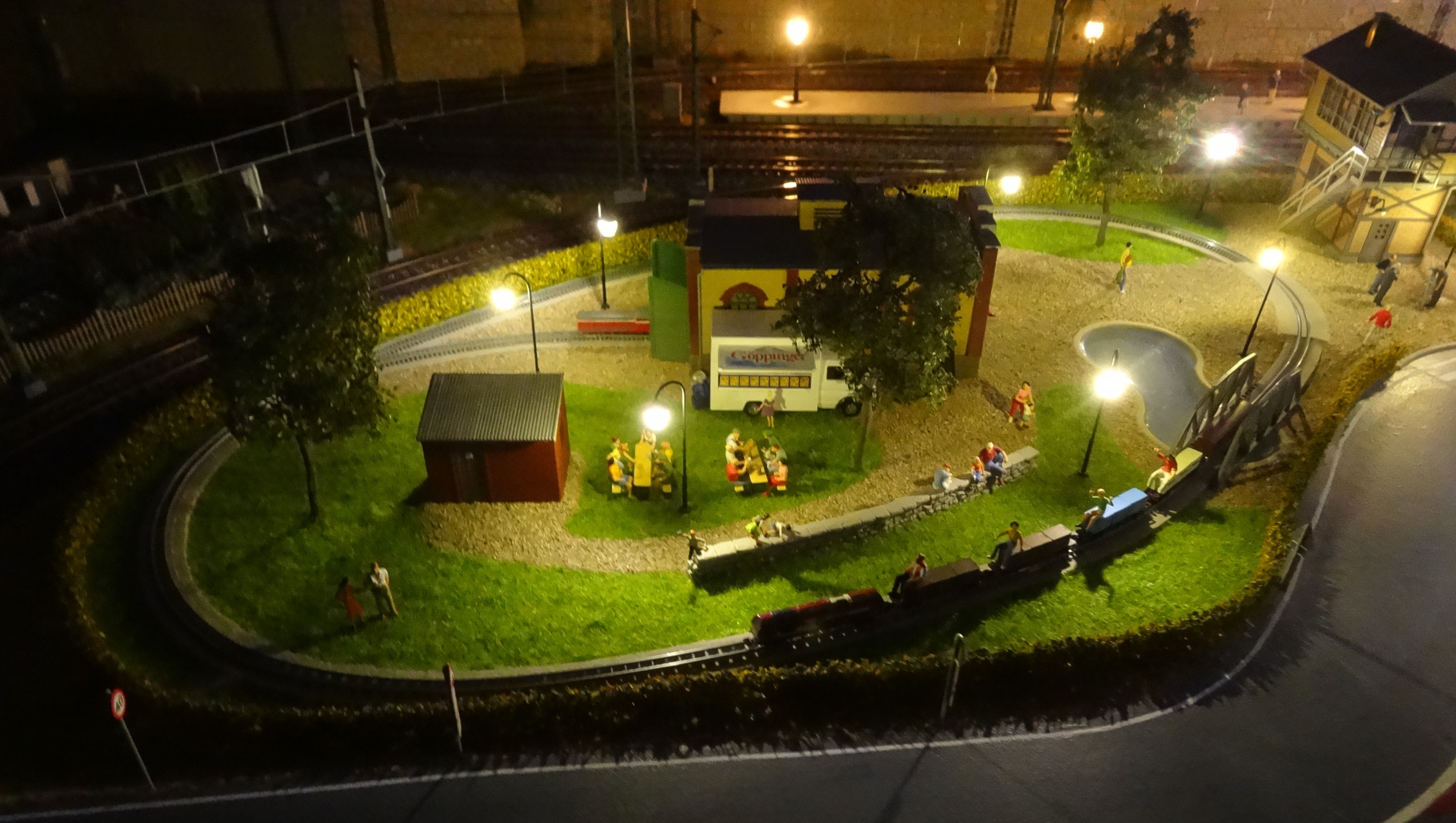

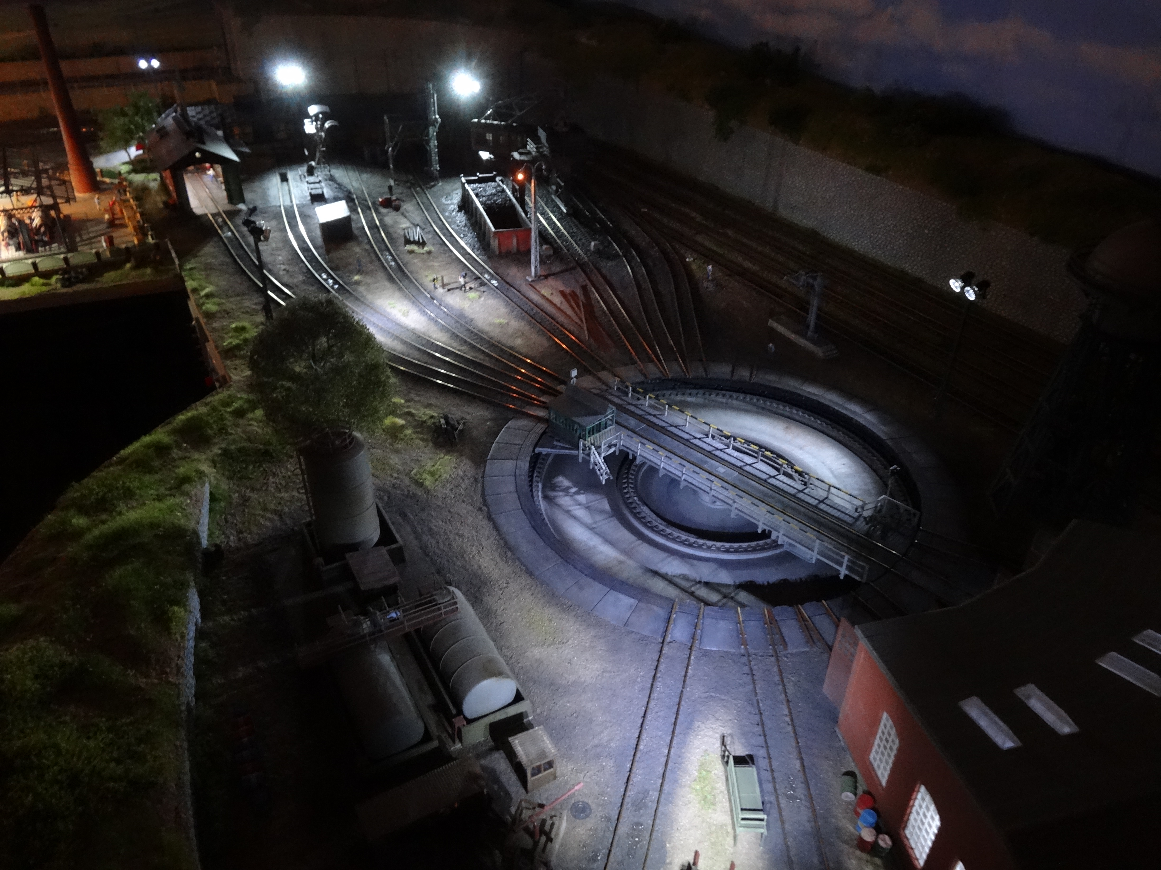

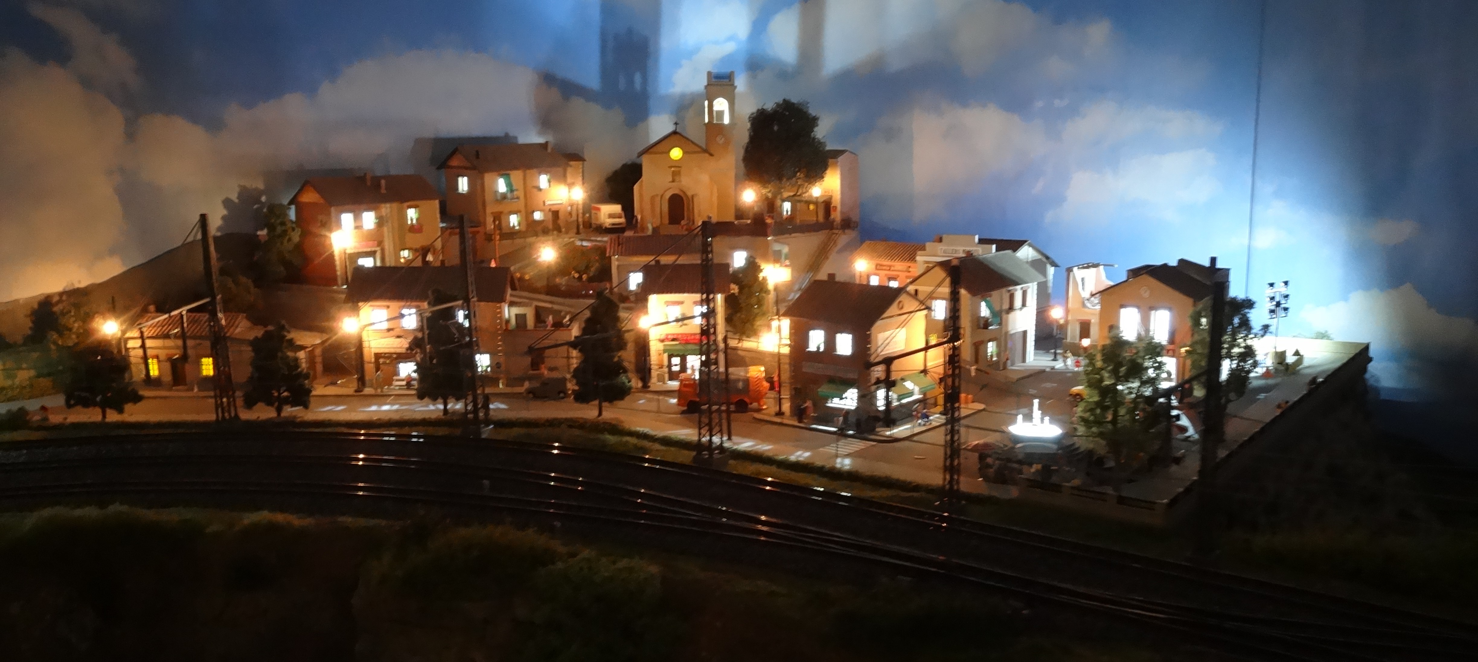

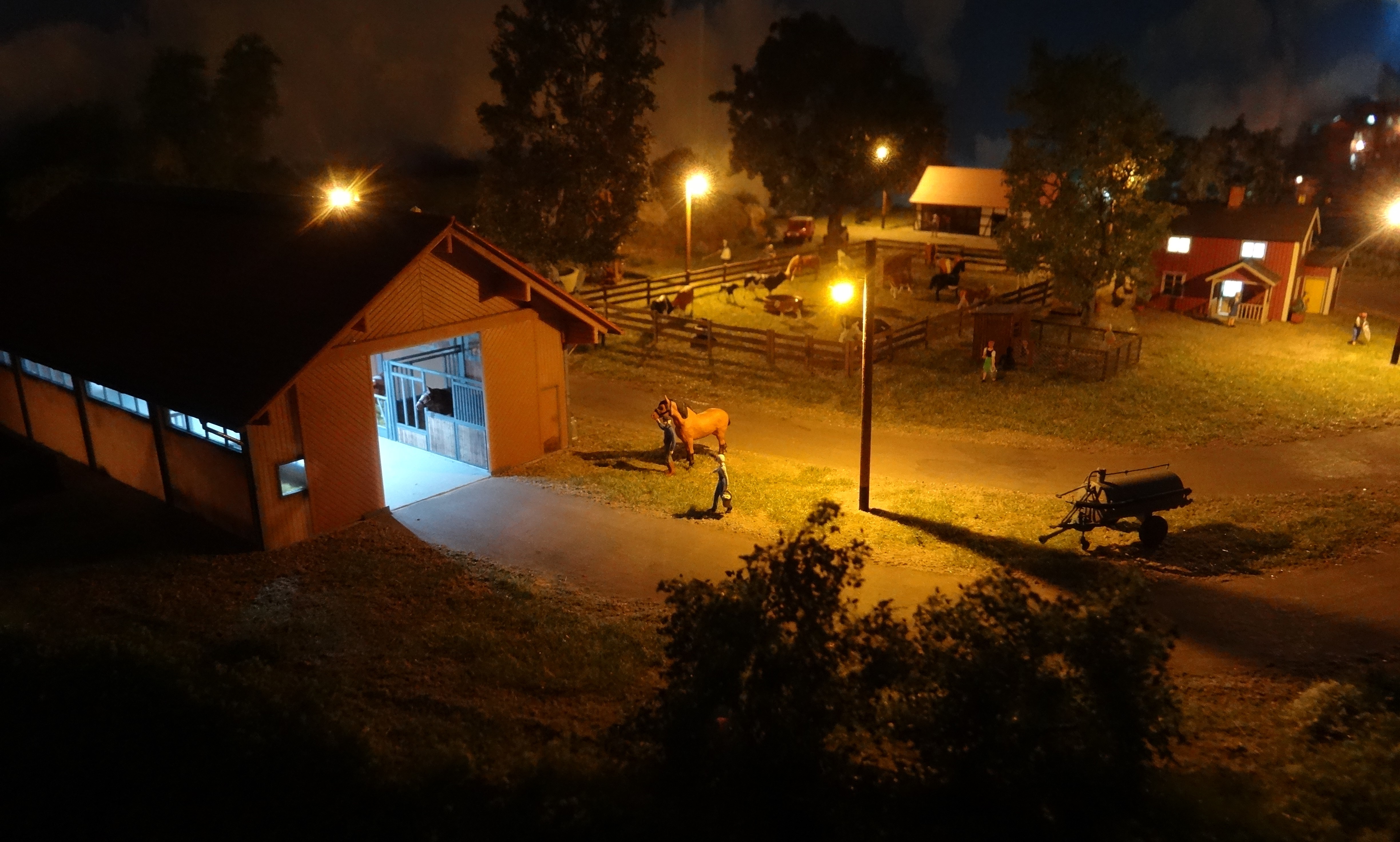

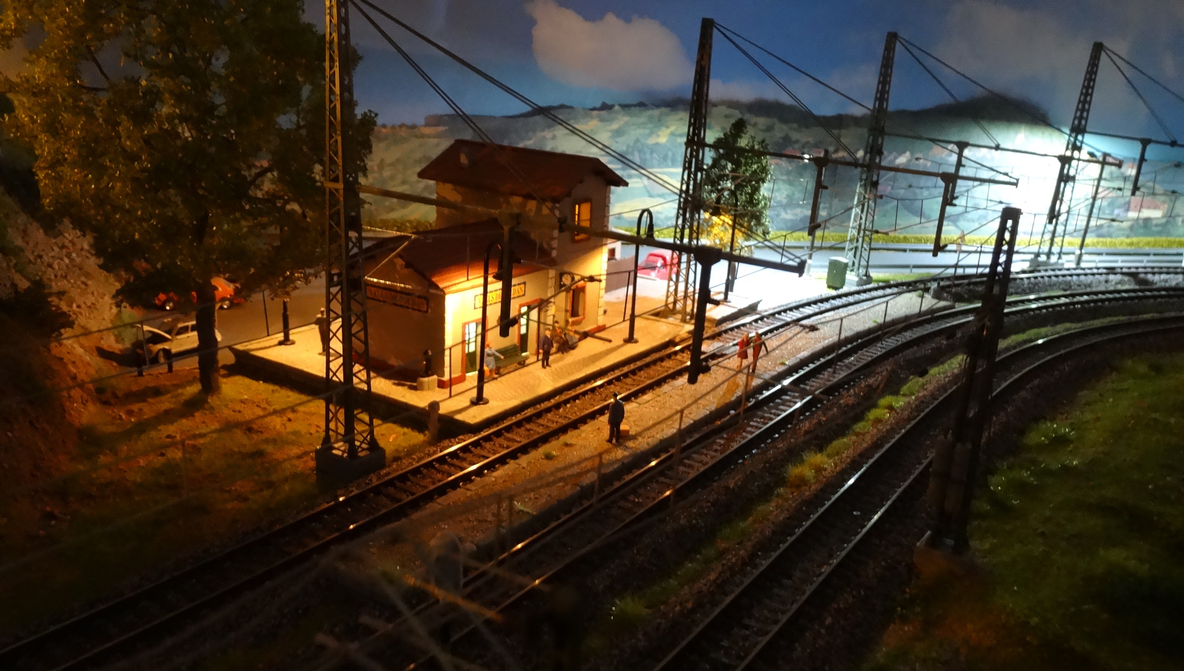

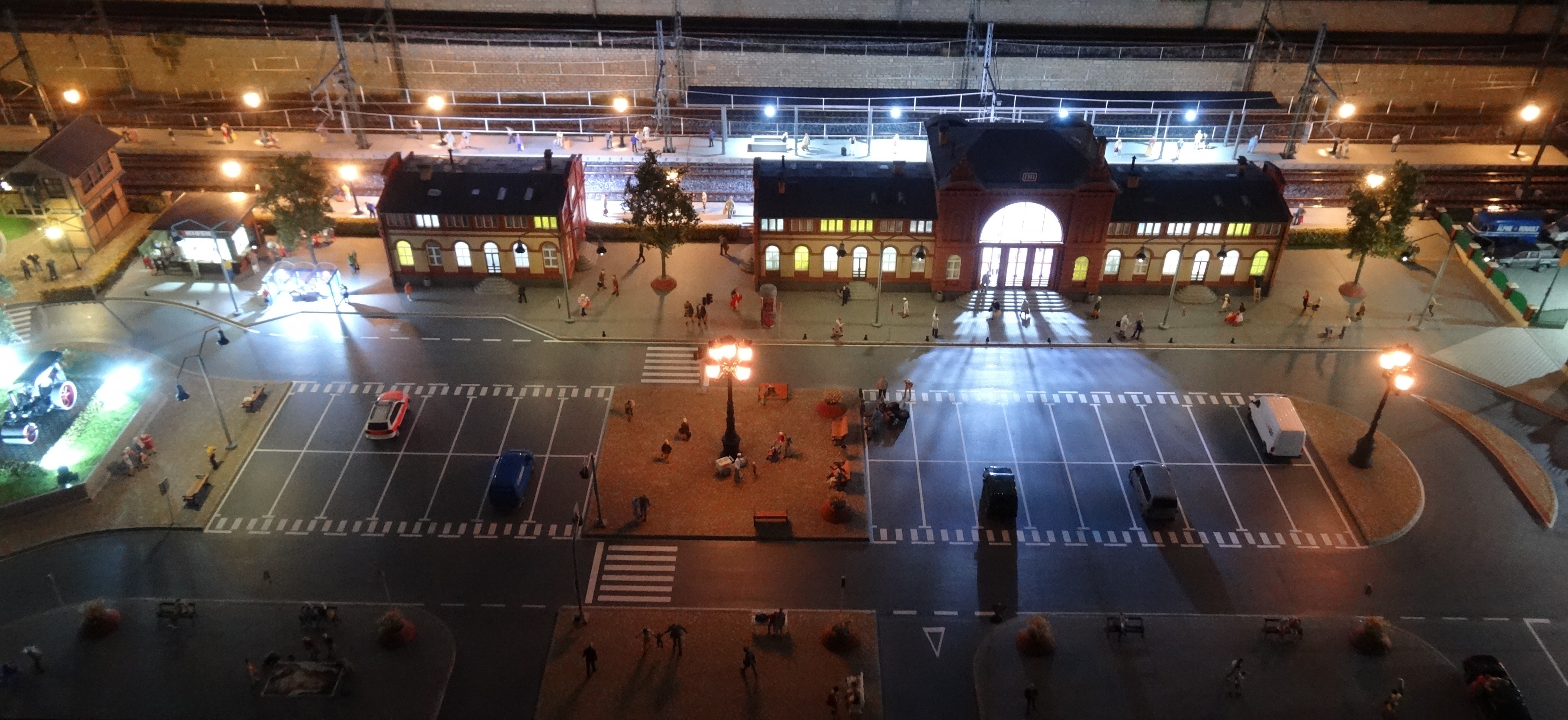

Unas imágenes nocturnas con su iluminación.
En cuanto a los inevitables reflejos de la luz sobre el paisaje, dado que está tocando a la maqueta, los peores son los del pueblo y el tramo de carretera que va de la estación al pueblo ya que se hacen evidentes de manera muy ostensible.

Para mi gusto, habría que bajar un poco la intensidad de las luces del pueblo y del edifico de la estación, y seguro que ganaría realismo.
Por lo menos, es como lo veo a juzgar por las fotografías. Es probable que en la realidad se vea de otra manera y la luz no sea tan intensa.

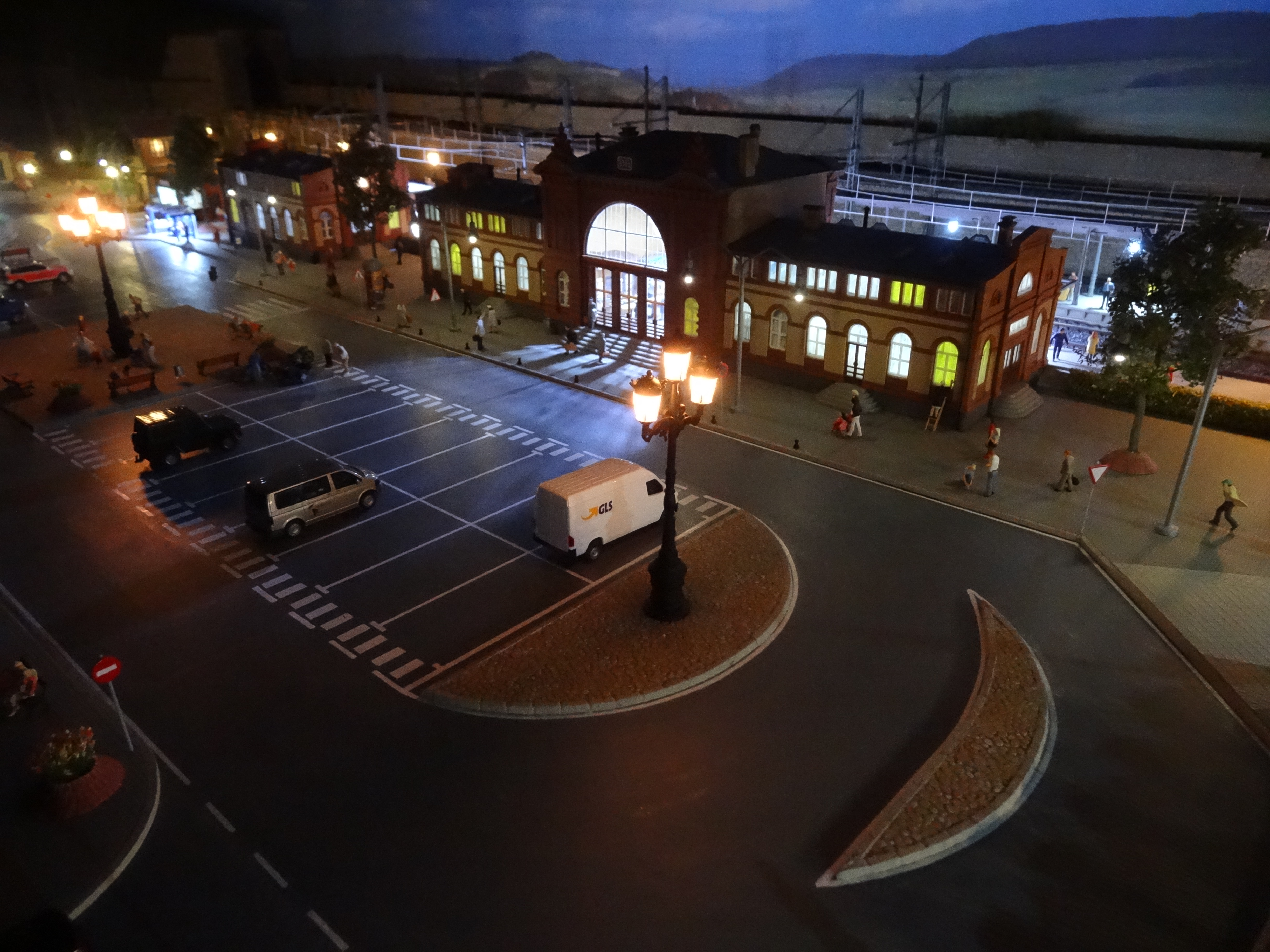

Muy buena observación. Aunque en directo la luz no es tan fuerte, he bajado su intensidad y quedan mucho mejor.
Aquí tenemos el resultado (las fotos no reflejan cómo ha quedado realmente, pero se nota diferencia comparadas con las anteriores).
Muchas gracias por la sugerencia.

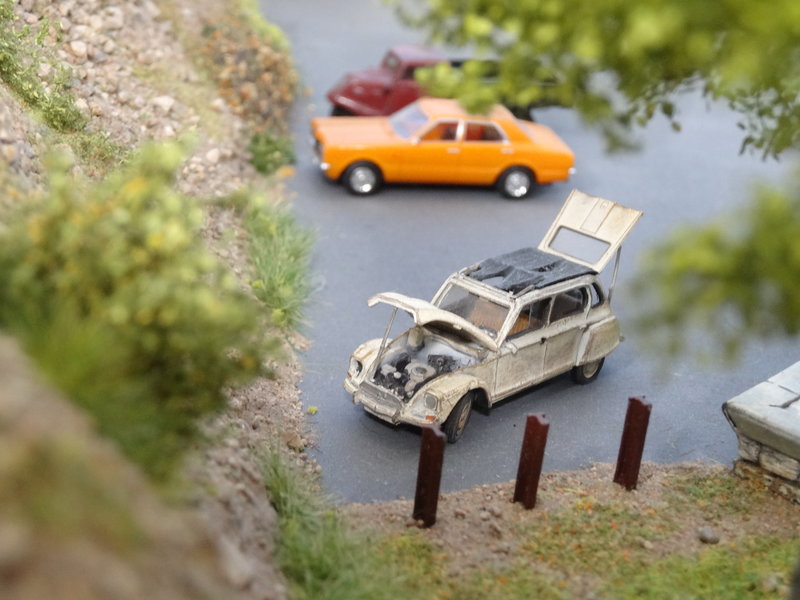

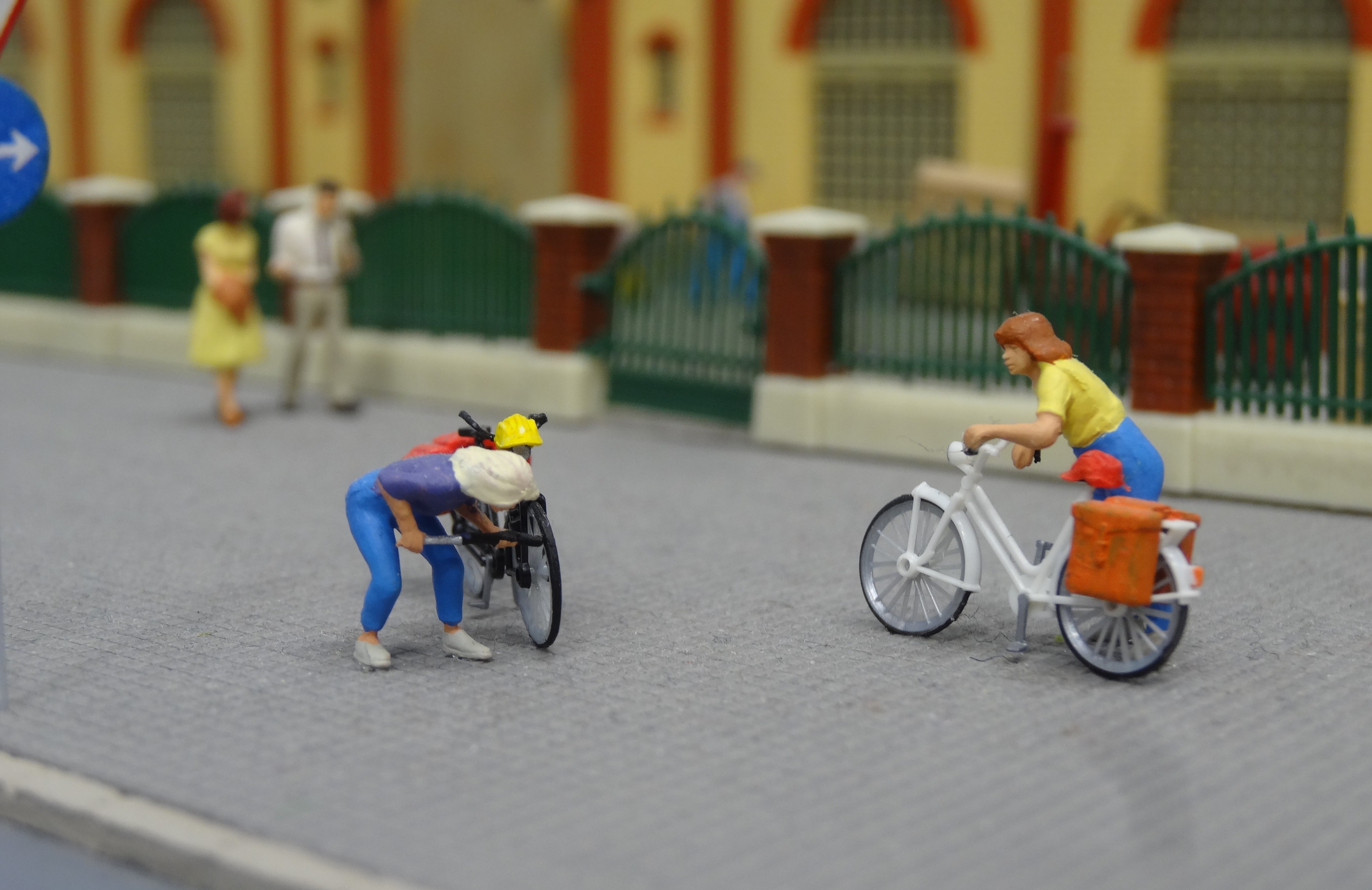

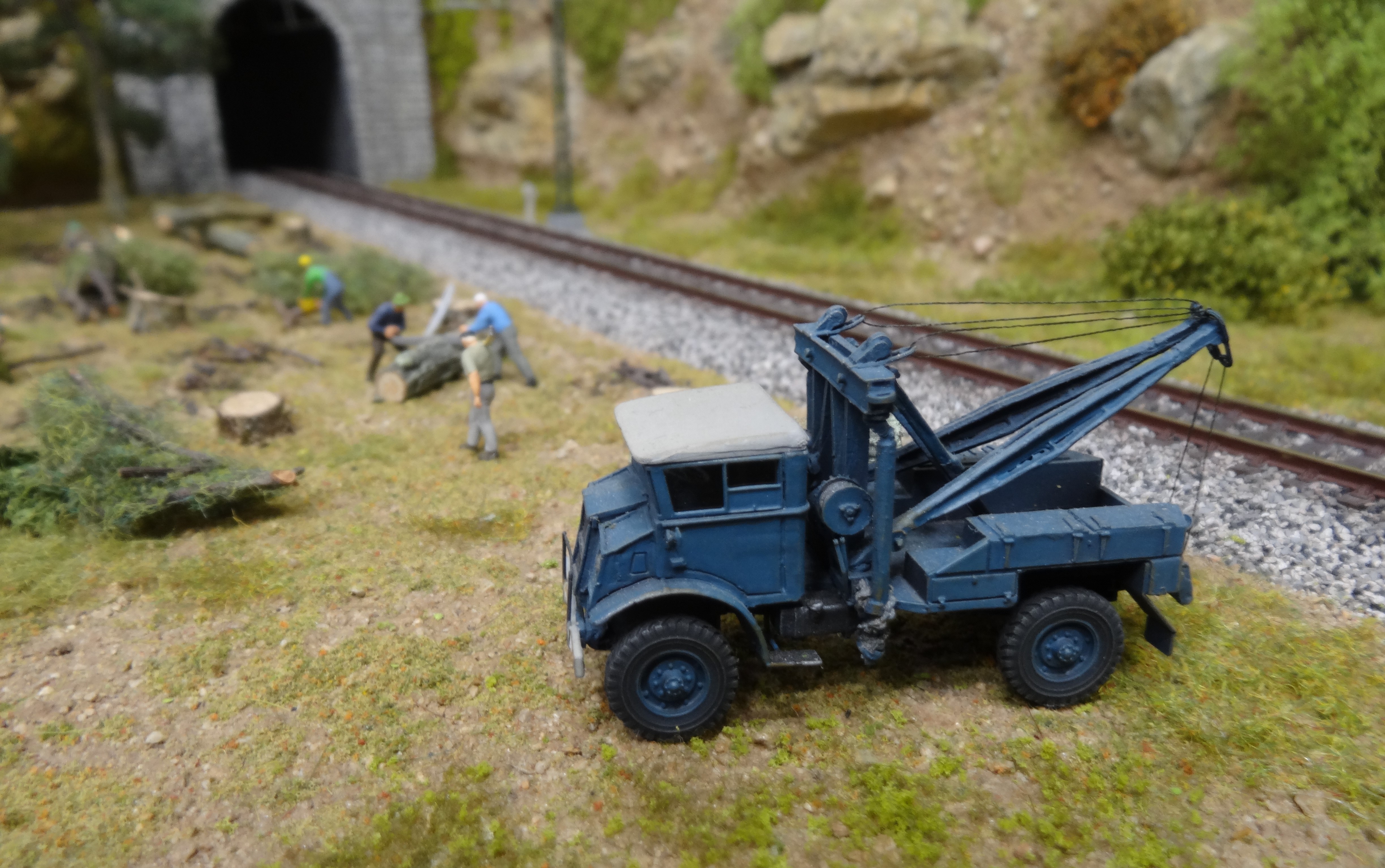

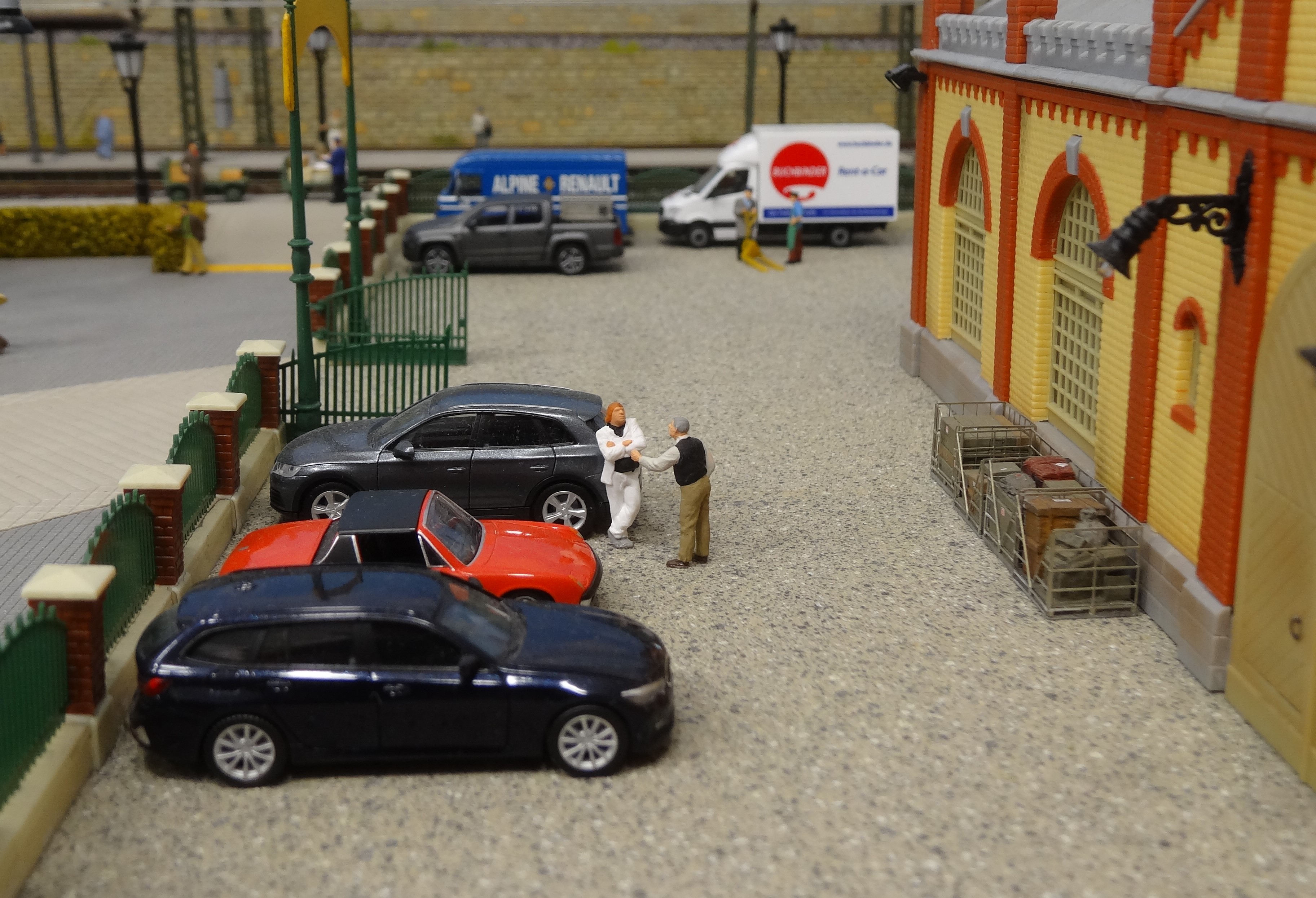

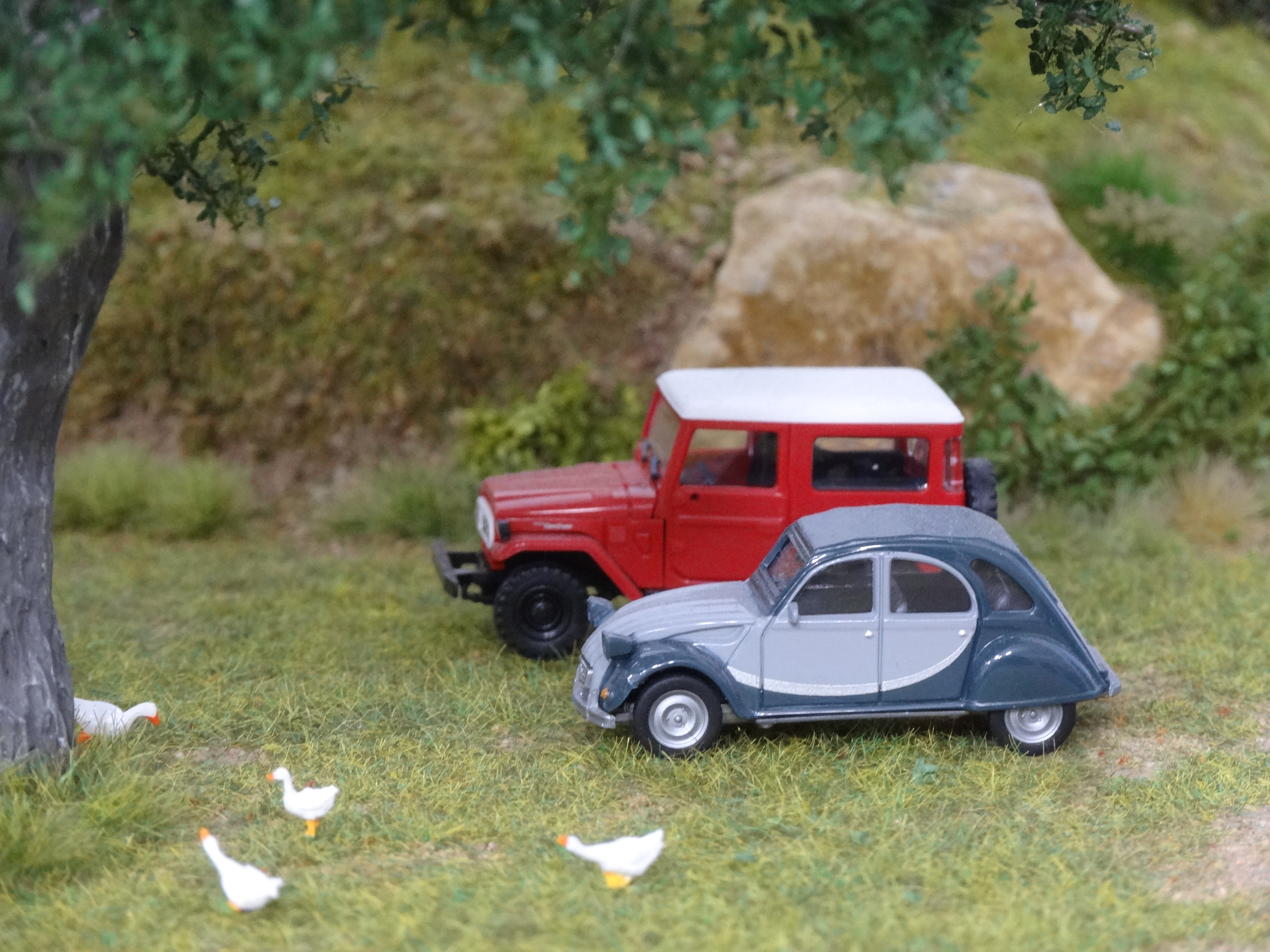

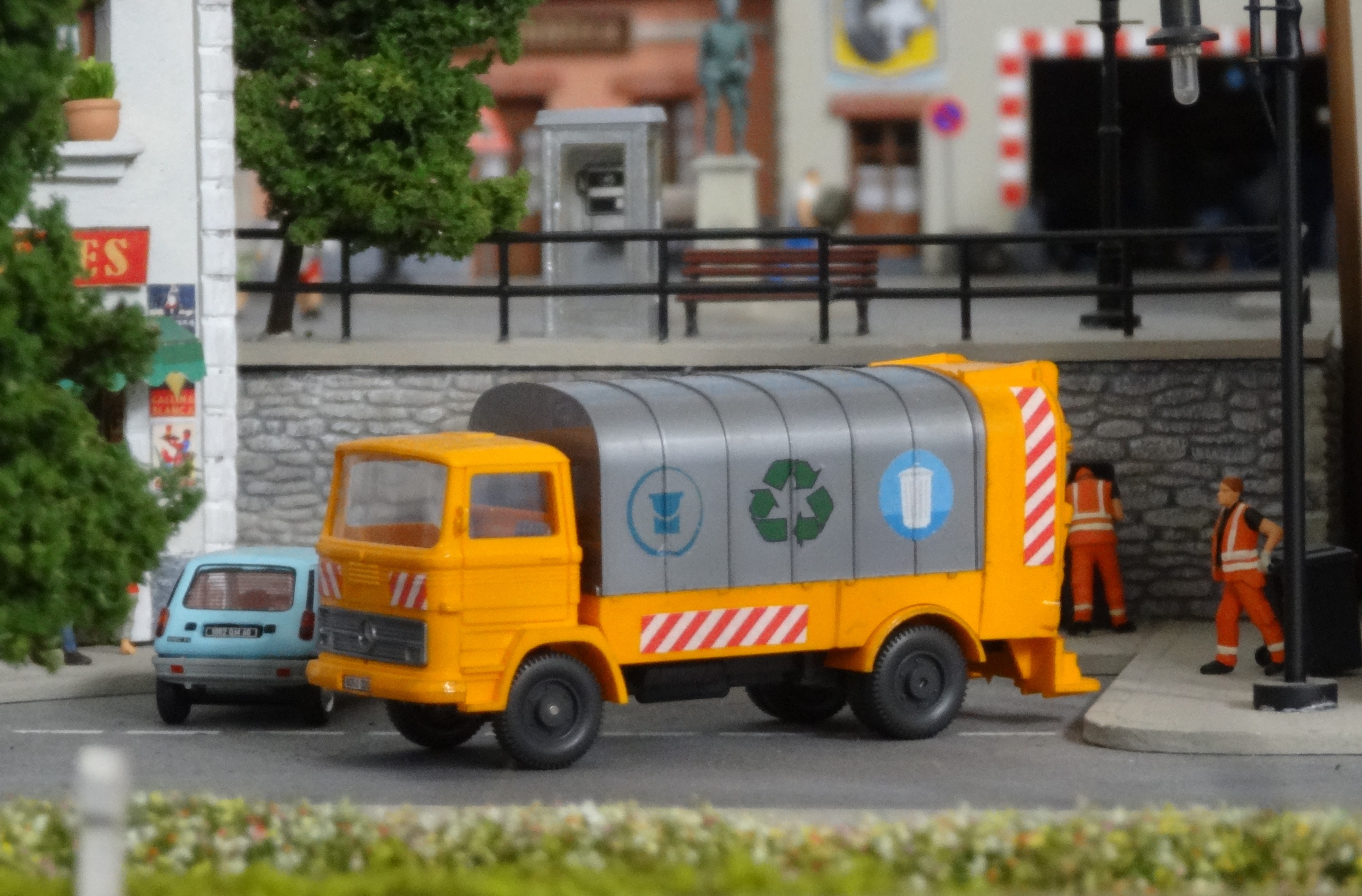

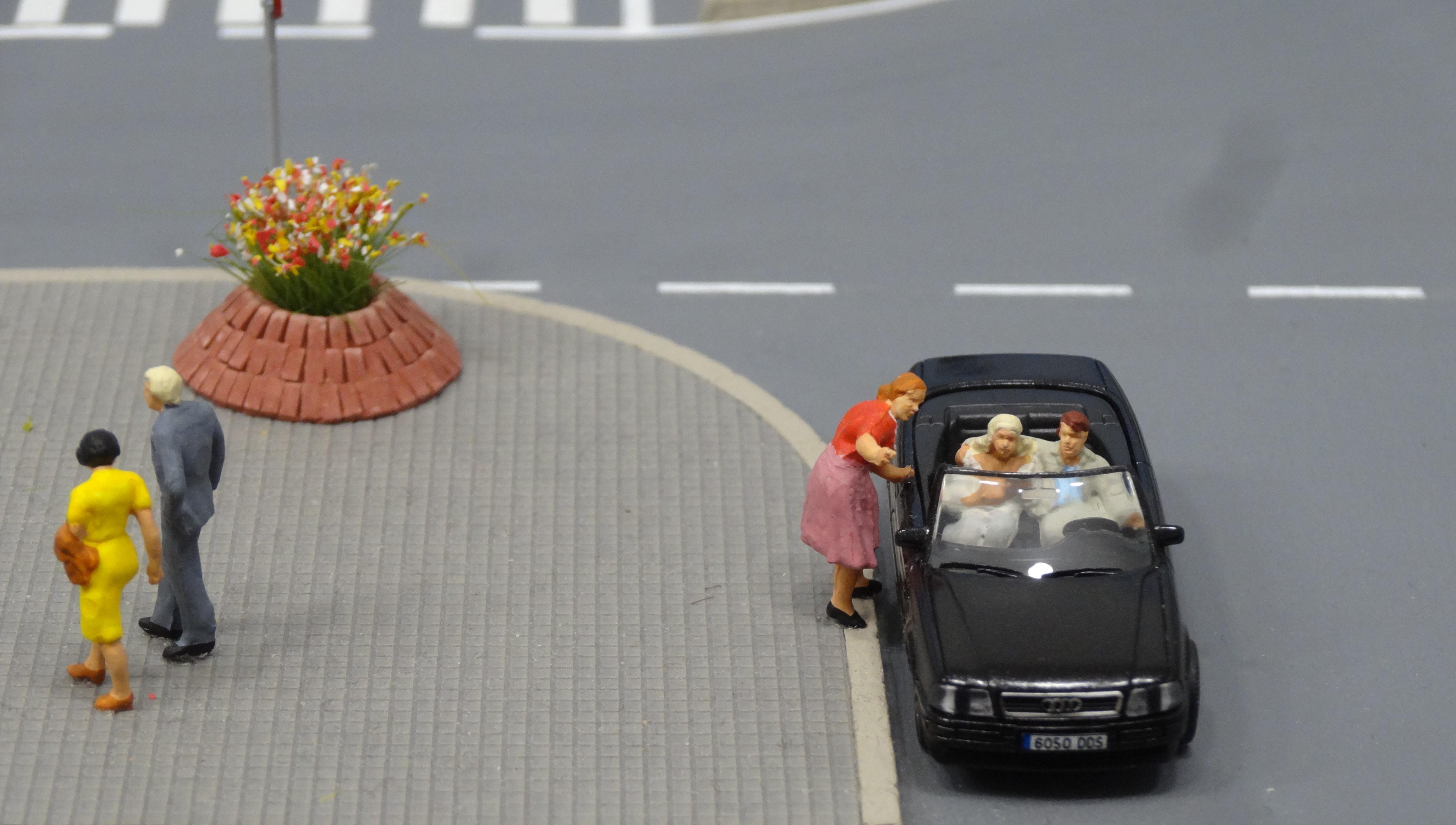

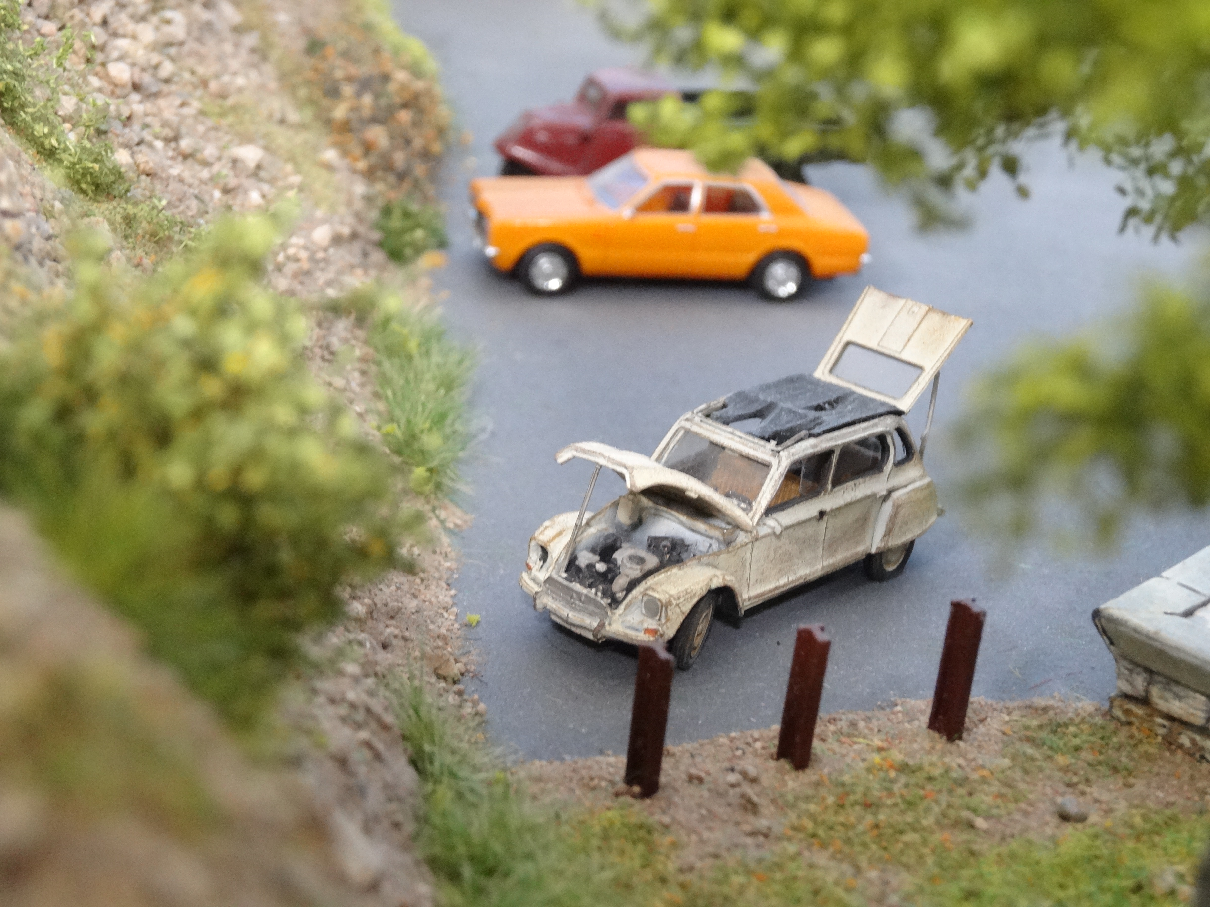

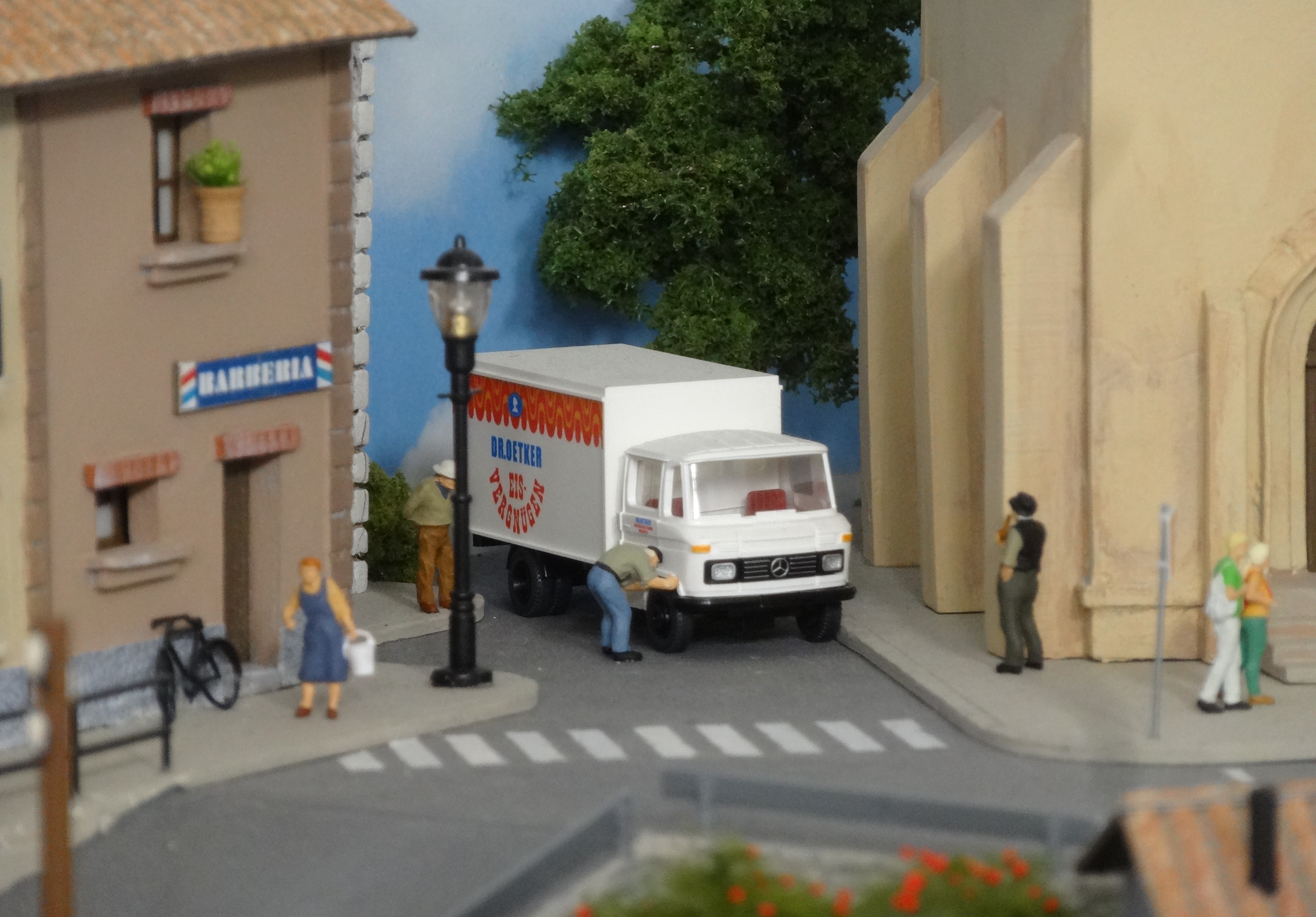

Para guardar coherencia con el hecho de que todos los vehículos están en movimiento, los que están permanentemente en la maqueta la posición que representan es la de parados ya sea porque están aparcados o por cualquier otra circunstancia, o sea, que no simulan ningún tipo de movimiento.

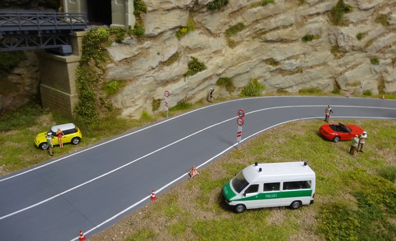

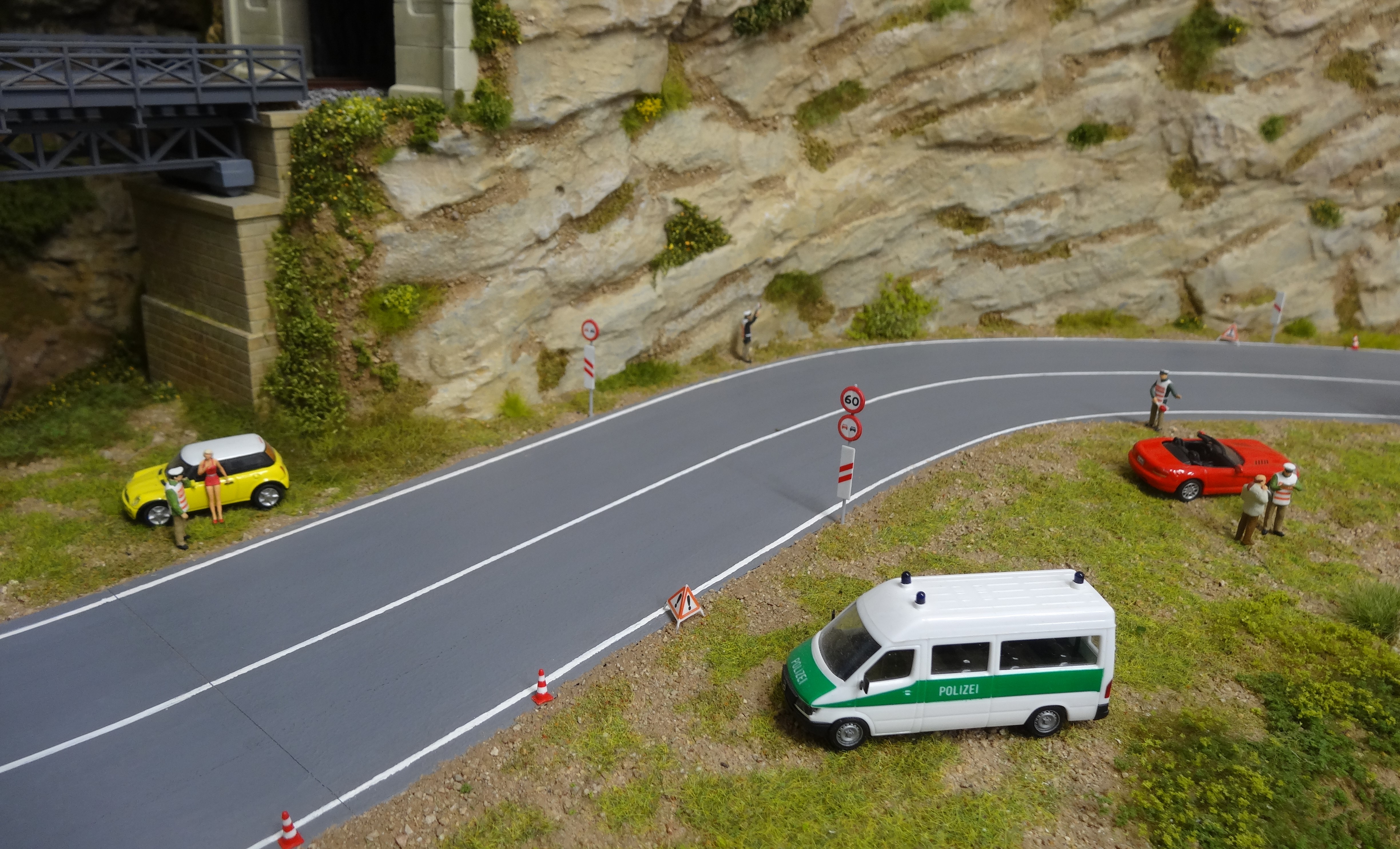

En el recorrido que realizan los vehículos hay elementos que condicionan su movimiento.
Semáforo: En rojo los vehículos se paran y cuando se pone en verde ya pueden circular.
Semi-rotonda: Cuando un vehículo circula por dentro y otro quiere entrar, éste se para y le cede el paso.
Control policial (en ambos lados de la carretera): Los vehículos pueden pasar libremente excepto si el policía les enciende la luz roja que les obliga a parar. Podrán reanudar la marcha cuando les apague la luz.
Radar: Si un vehículo supera el límite de velocidad el radar le hace la correspondiente foto.

¡¡Geniales todas esas interacciones!!, lo único, la frenada es demasiado brusca, no sé si es algo que se pueda mejorar... :roll:

En el sistema analógico, que es el que tengo instalado y que yo sepa, no se puede mejorar la frenada ya que los coches empiezan a rodar cuando les accionas el interruptor que llevan y los colocas en el circuito; todas las paradas que realizan en su recorrido son motivadas por los campos magnéticos que se crean mediante unas bobinas o unos imanes instalados debajo del tablero y que desconectan otro interruptor tipo reed que llevan incorporados los coches, por eso las paradas son bruscas.
Posteriormente «Faller» sacó el sistema digital que prevé frenar con suavidad y así también si un coche que va delante es más lento que su perseguidor éste minora la velocidad para no atraparlo. Para evitar que esto ocurra en analógico se buscan situaciones (el control policial, un paso de peatones, etc.) que hagan que el primer coche pase y el segundo tenga que parar con lo que el primero toma ventaja para que el segundo no lo atrape.
El ruido que se oye, aparte del que hacen los coches al circular, lo producen los desvíos al canviar de posición y los relés que van ejecutando las órdenes que reciben por mediación de los sensores colocados en el circuito y que se activan con el pequeño imán que lleva la patilla de las ruedas delanteras del coche, que es la que sigue el cable empotrado en la carretera.
