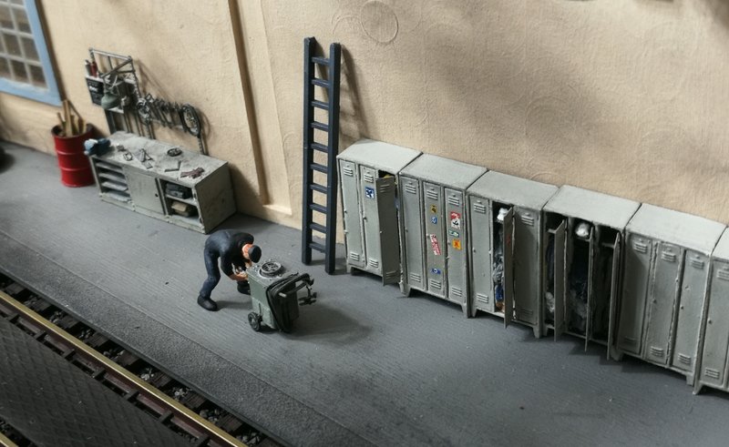

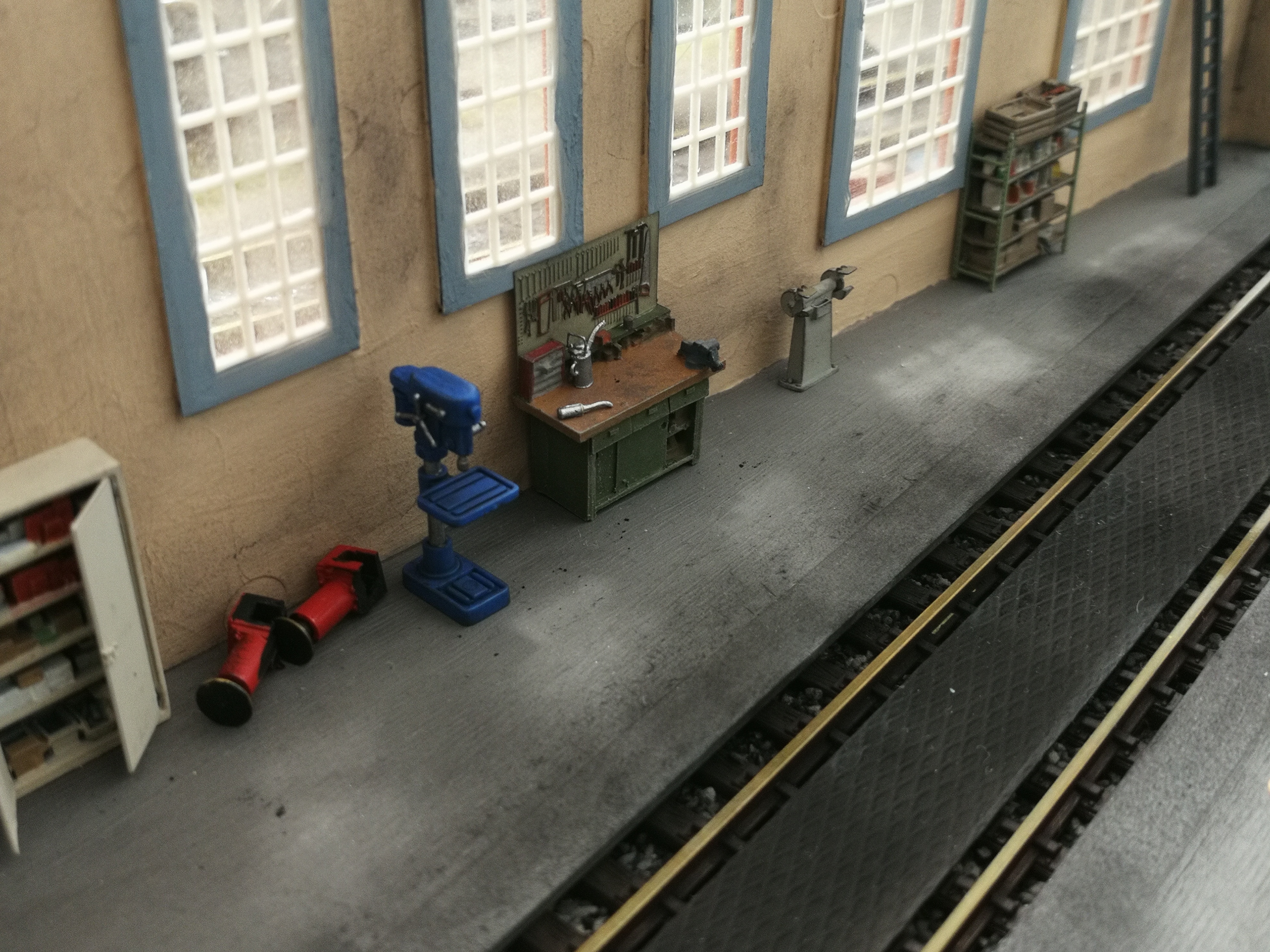

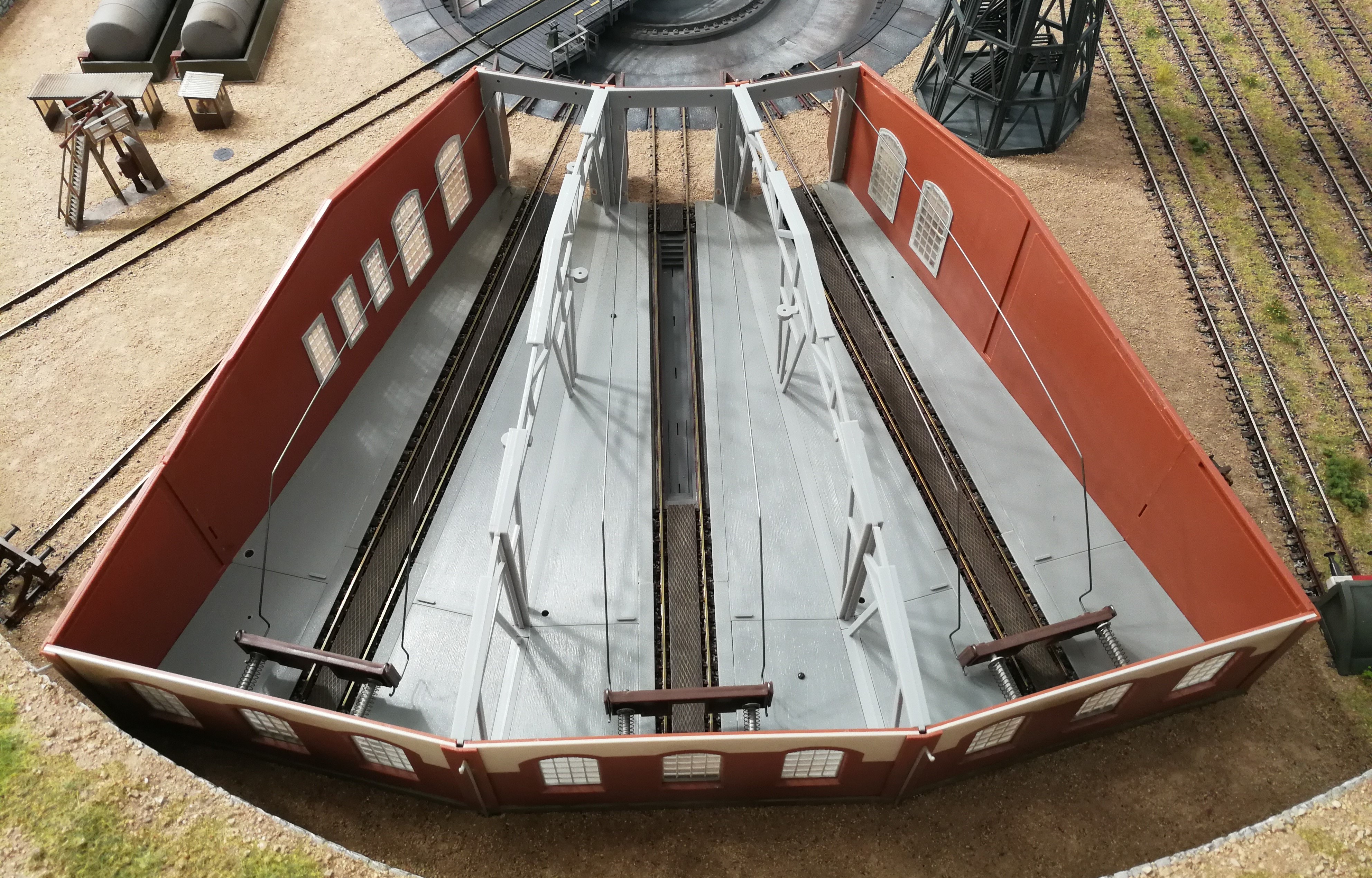

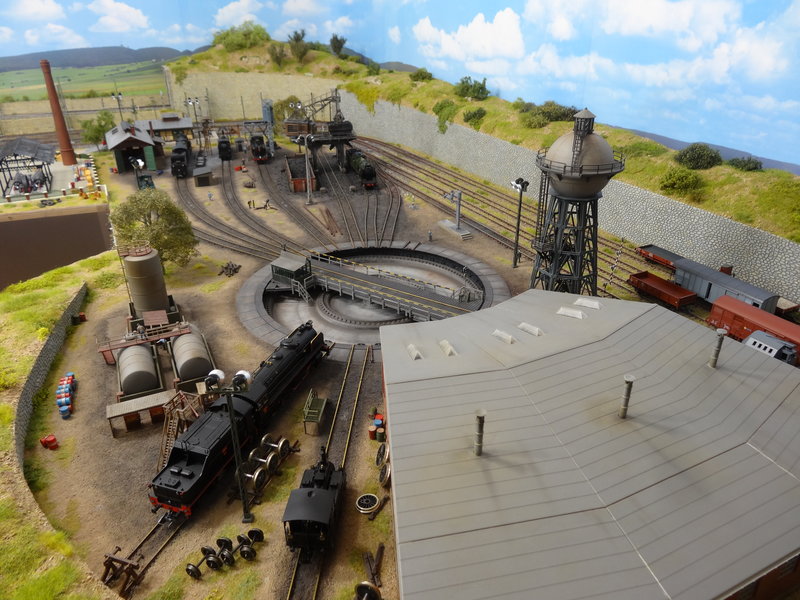

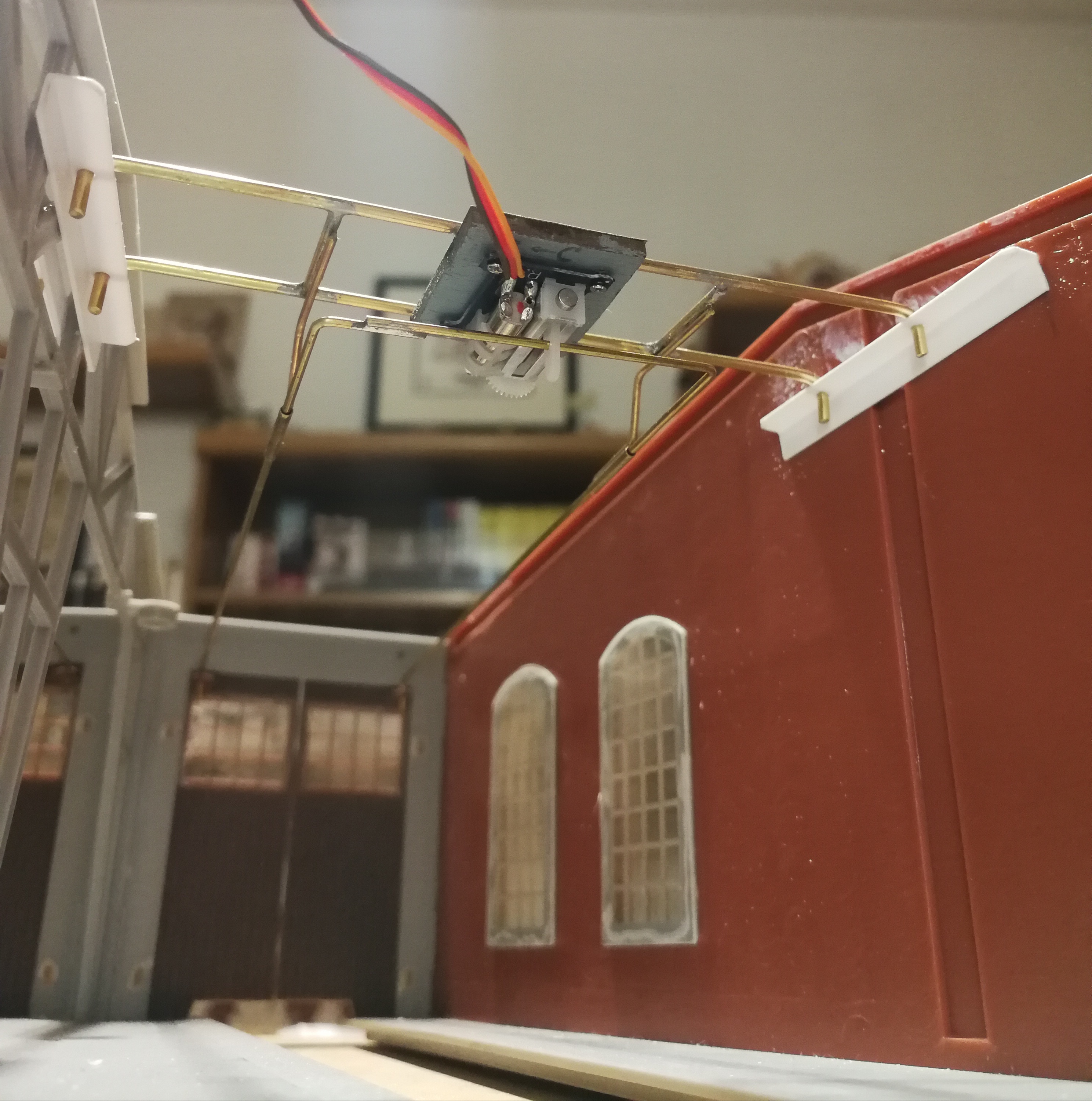

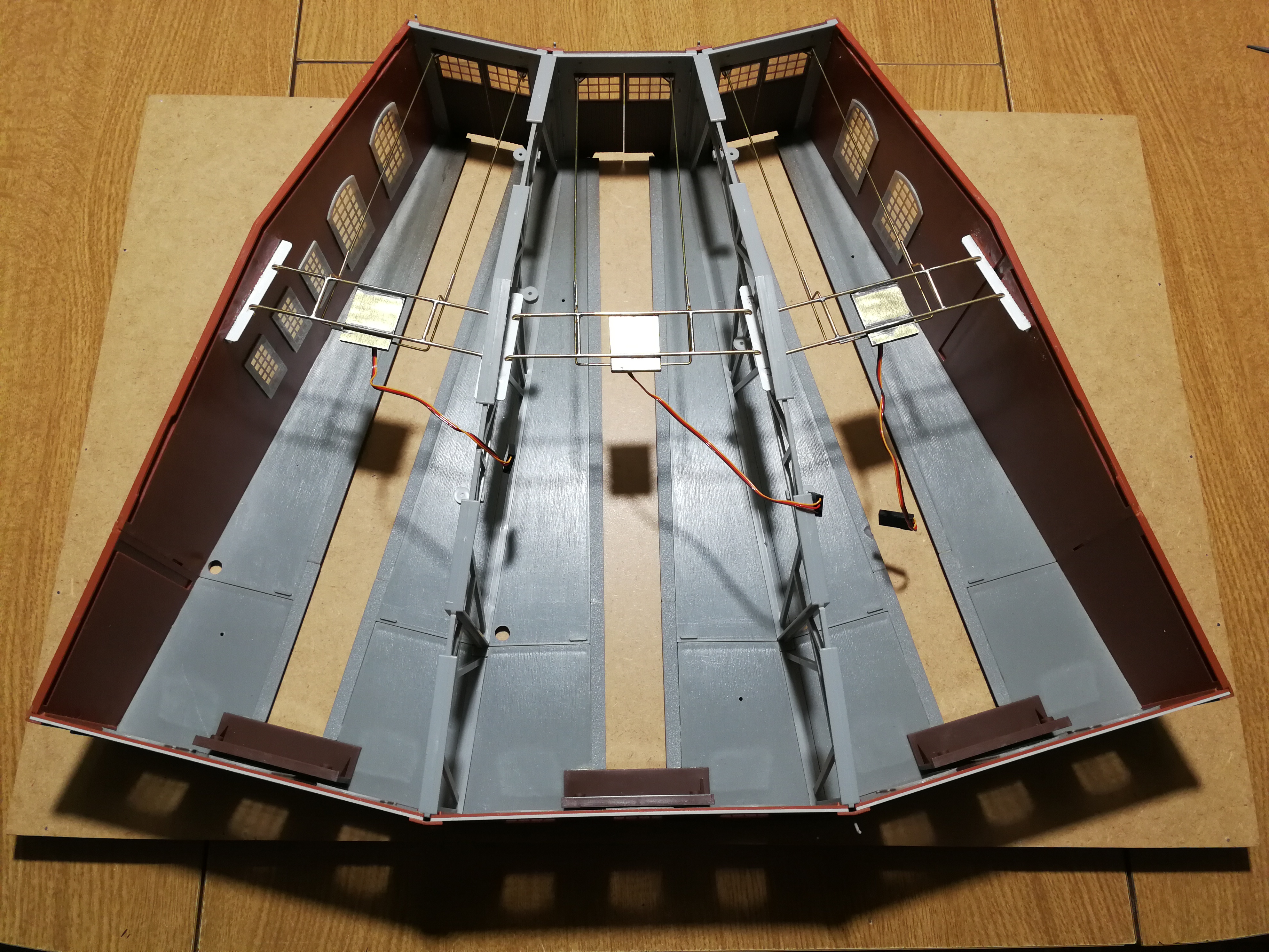

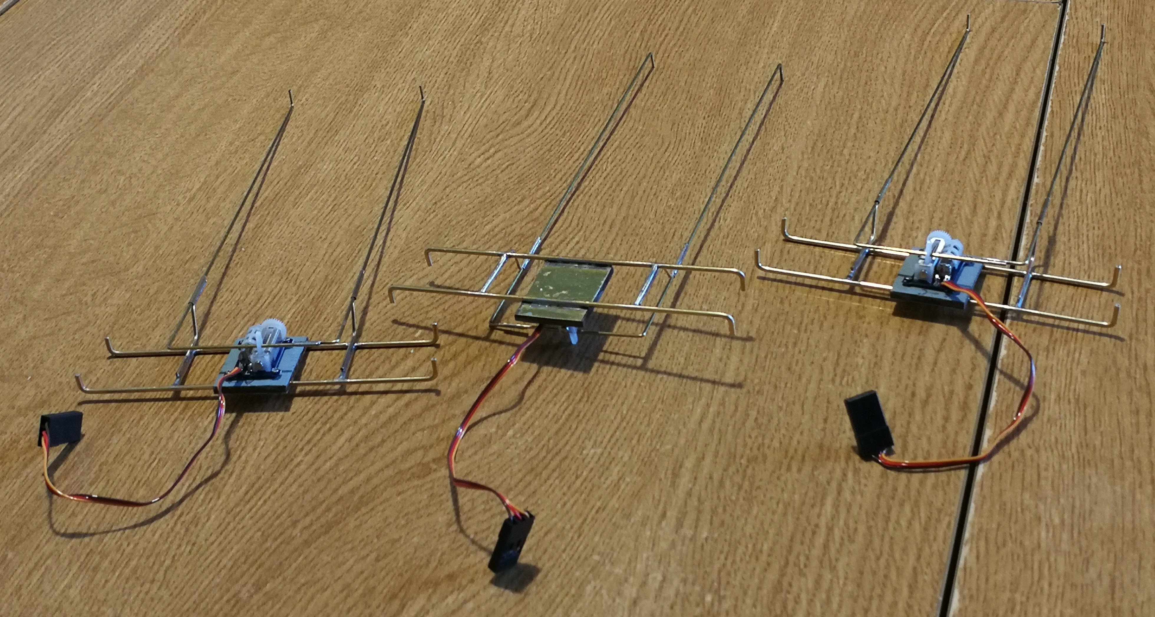

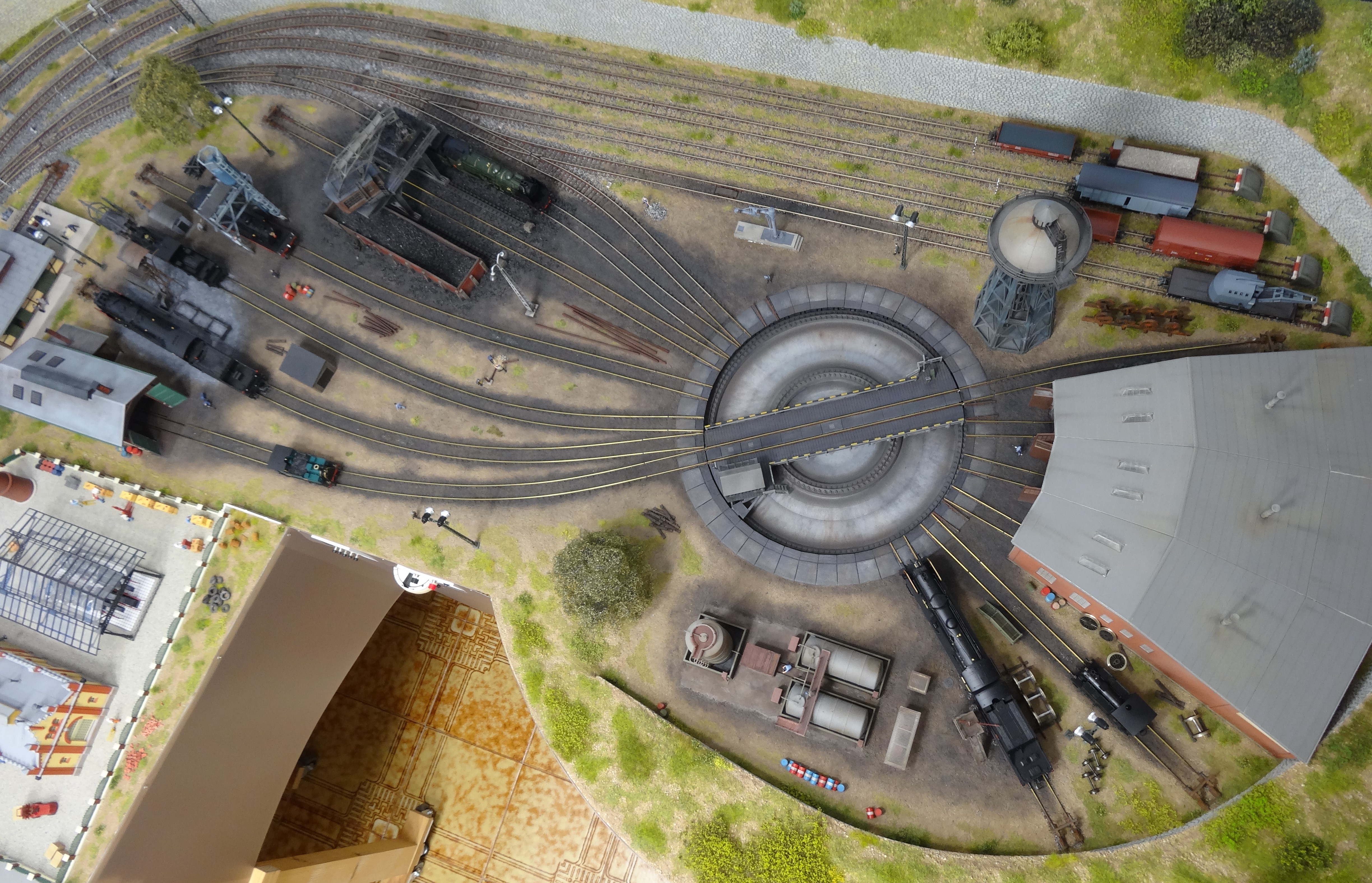

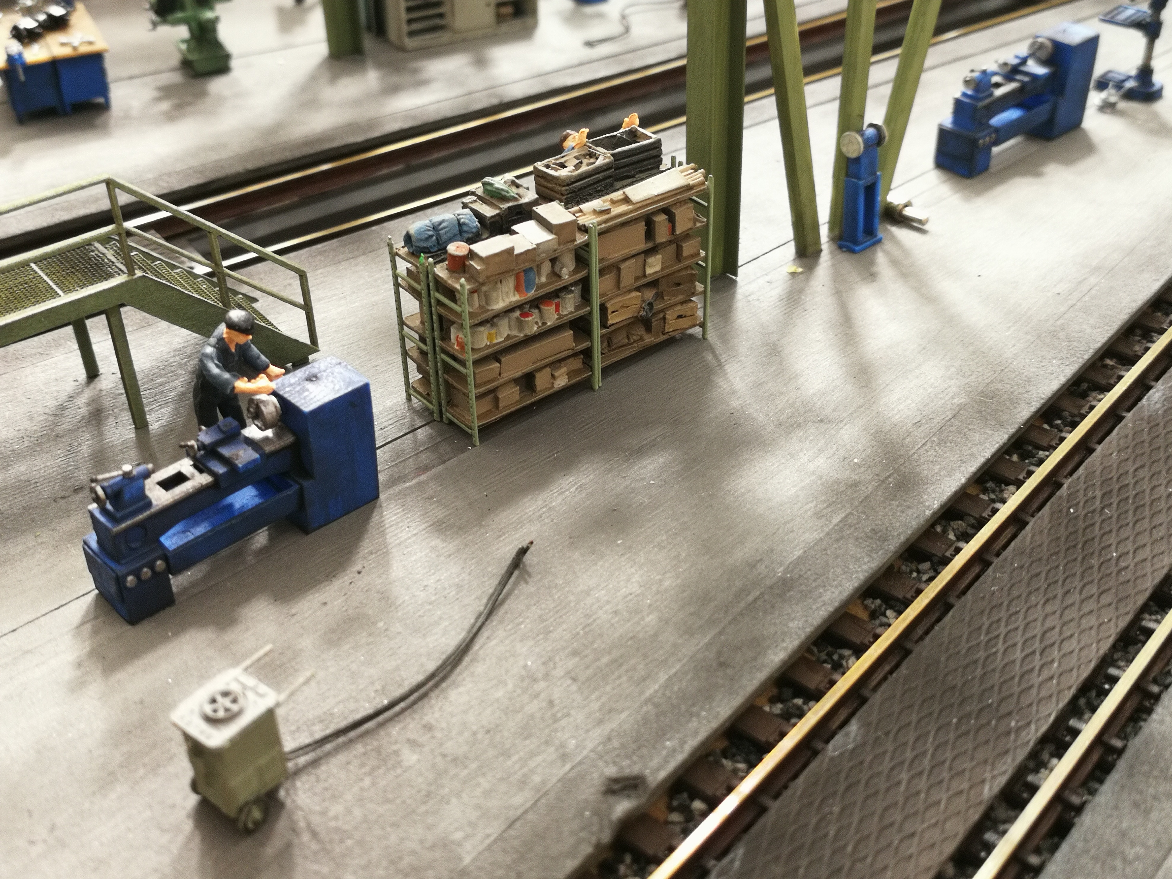

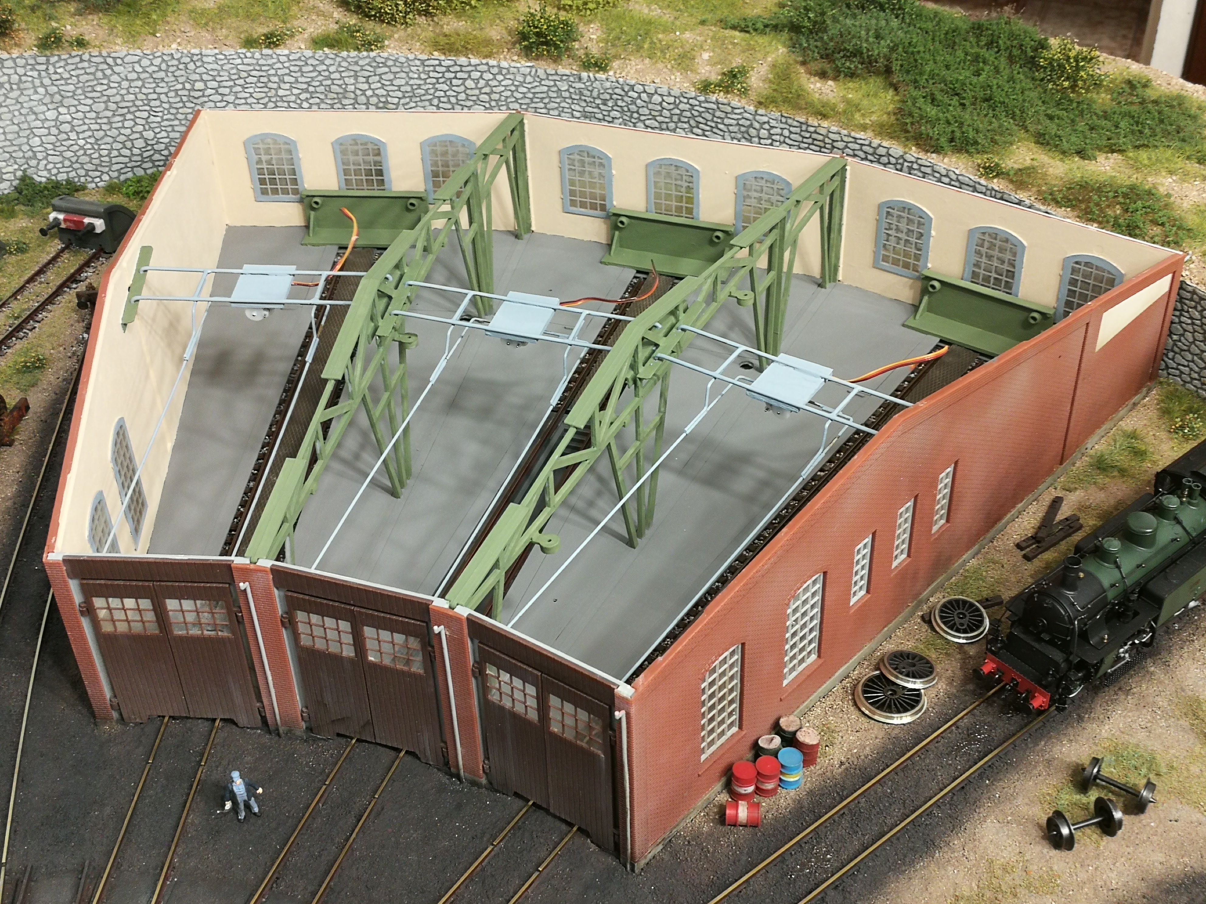

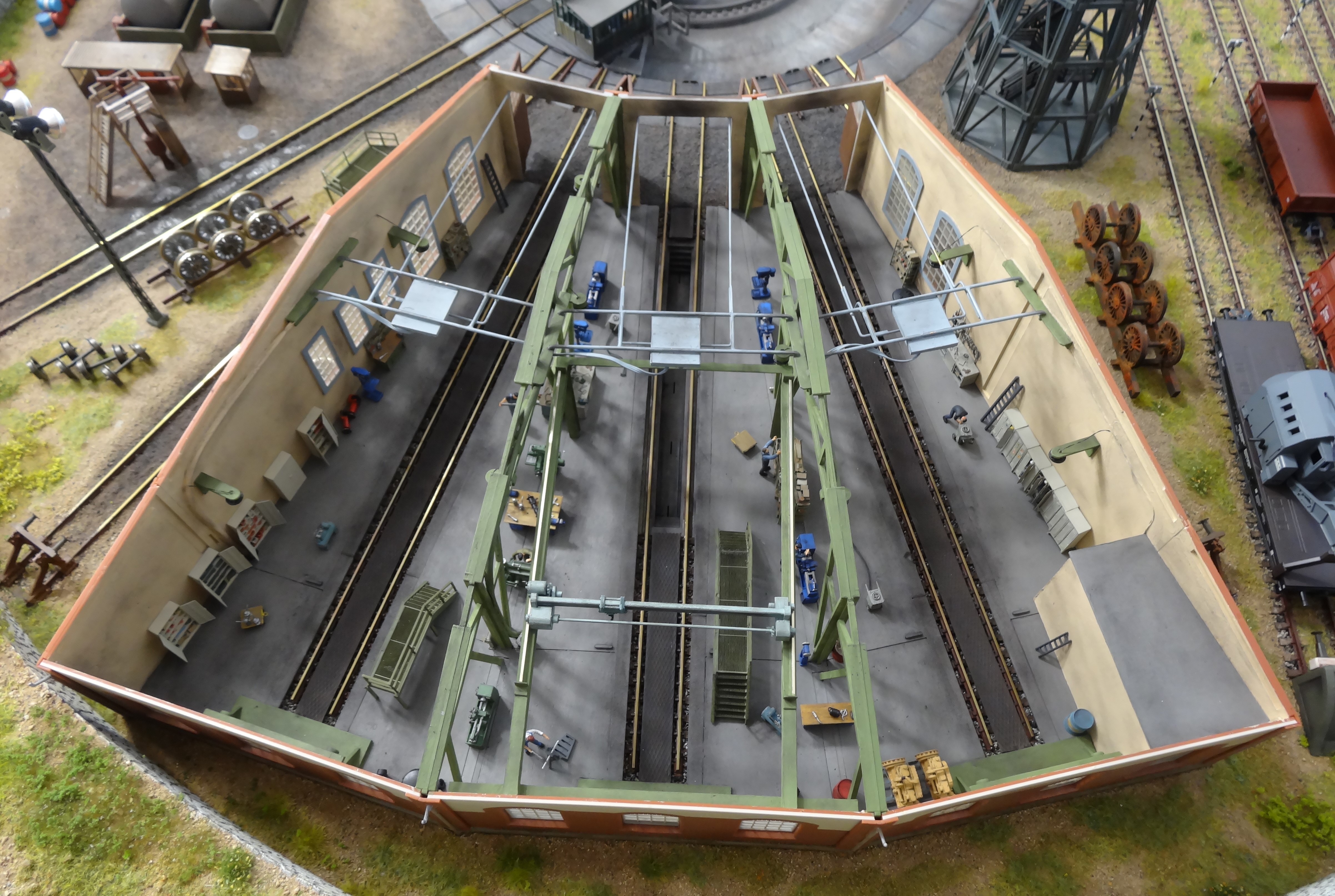

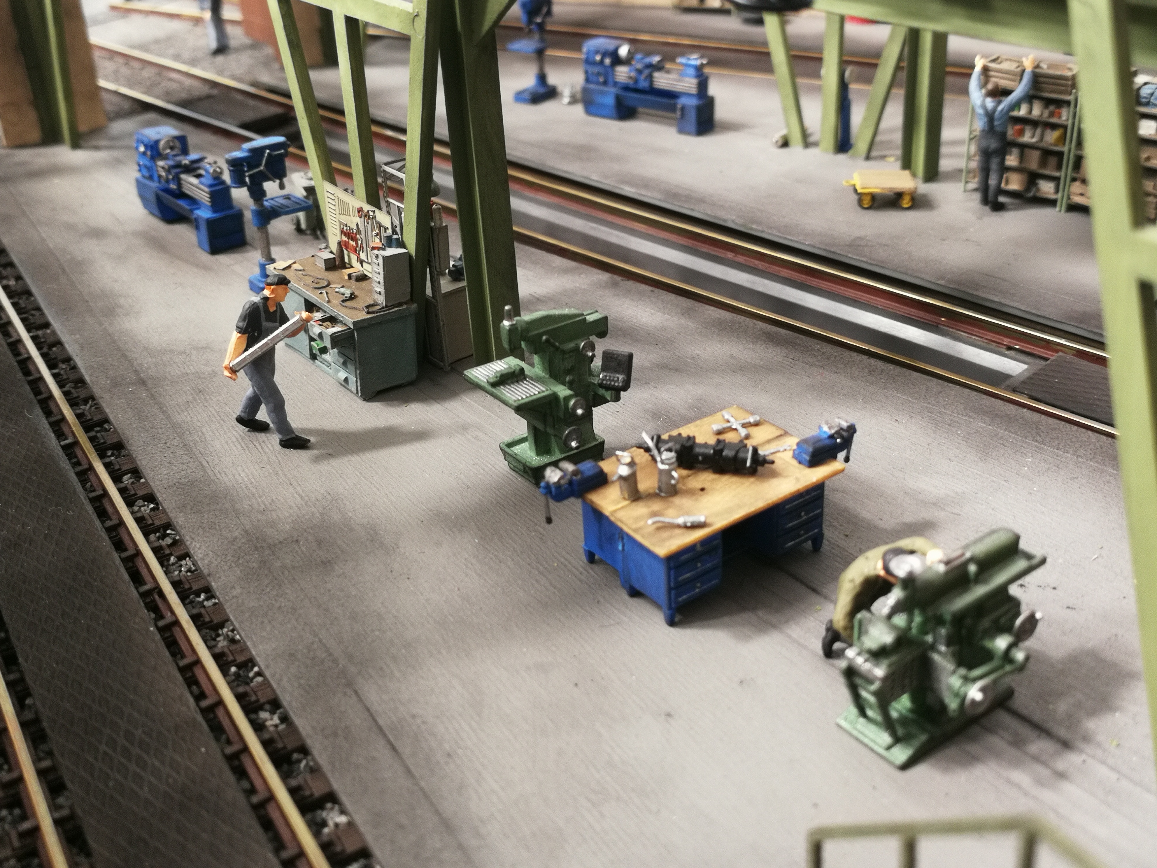

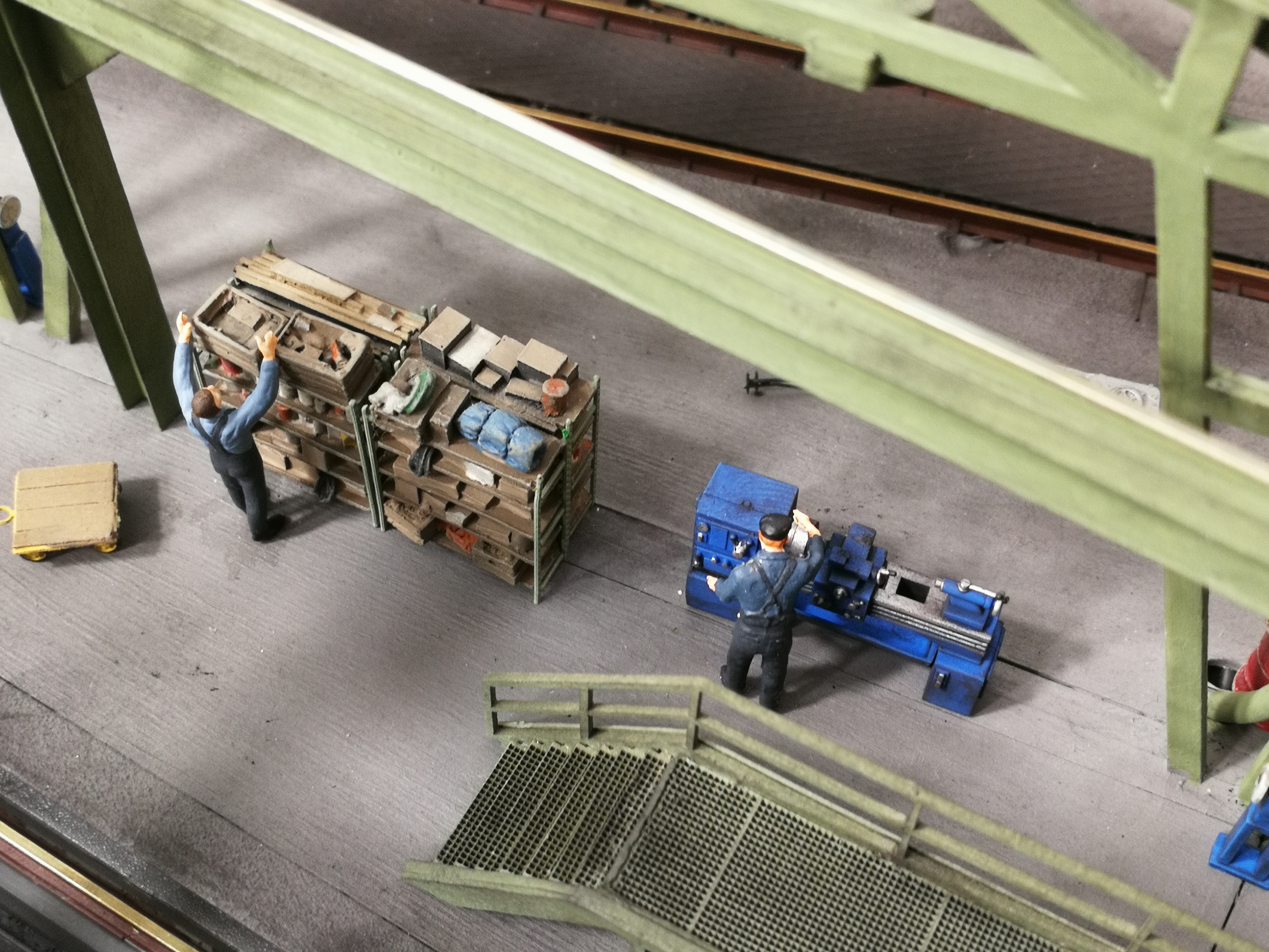

Aprovechando la colocación del edificio-rotonda (Faller ref. 120177) en uno de los bordes de la maqueta, decidí no pegar el tejado para poderlo sacar y que se viese en su interior un taller de mantenimiento montado .
Para poder abrir y cerrar las puertas cuando yo quisiera, construí unos dispositivos con motor/servo, uno por cada una de las tres puertas. Su funcionamiento es por mediación de un switchpilot de ESU para servos que controla su movimiento.

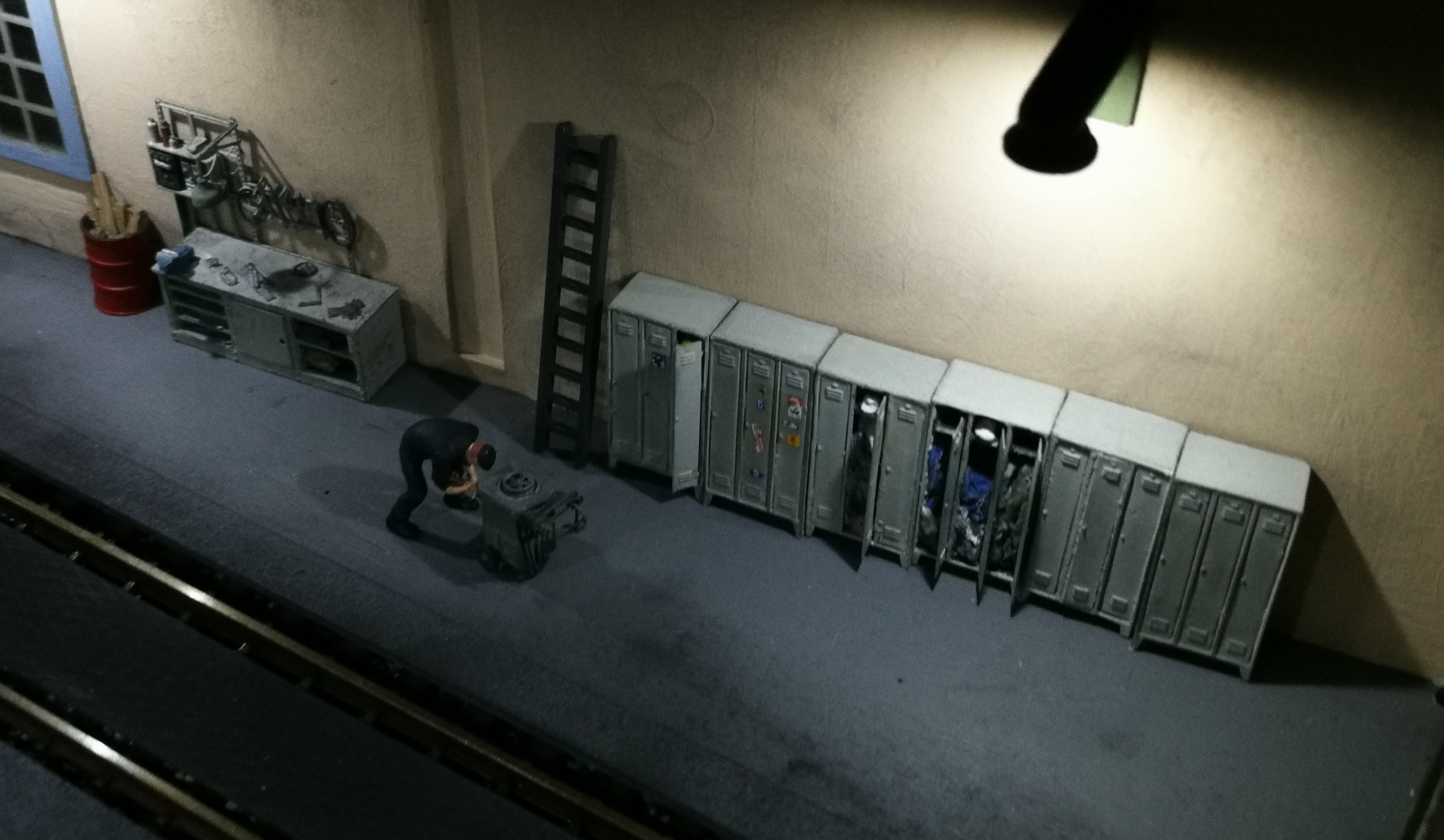

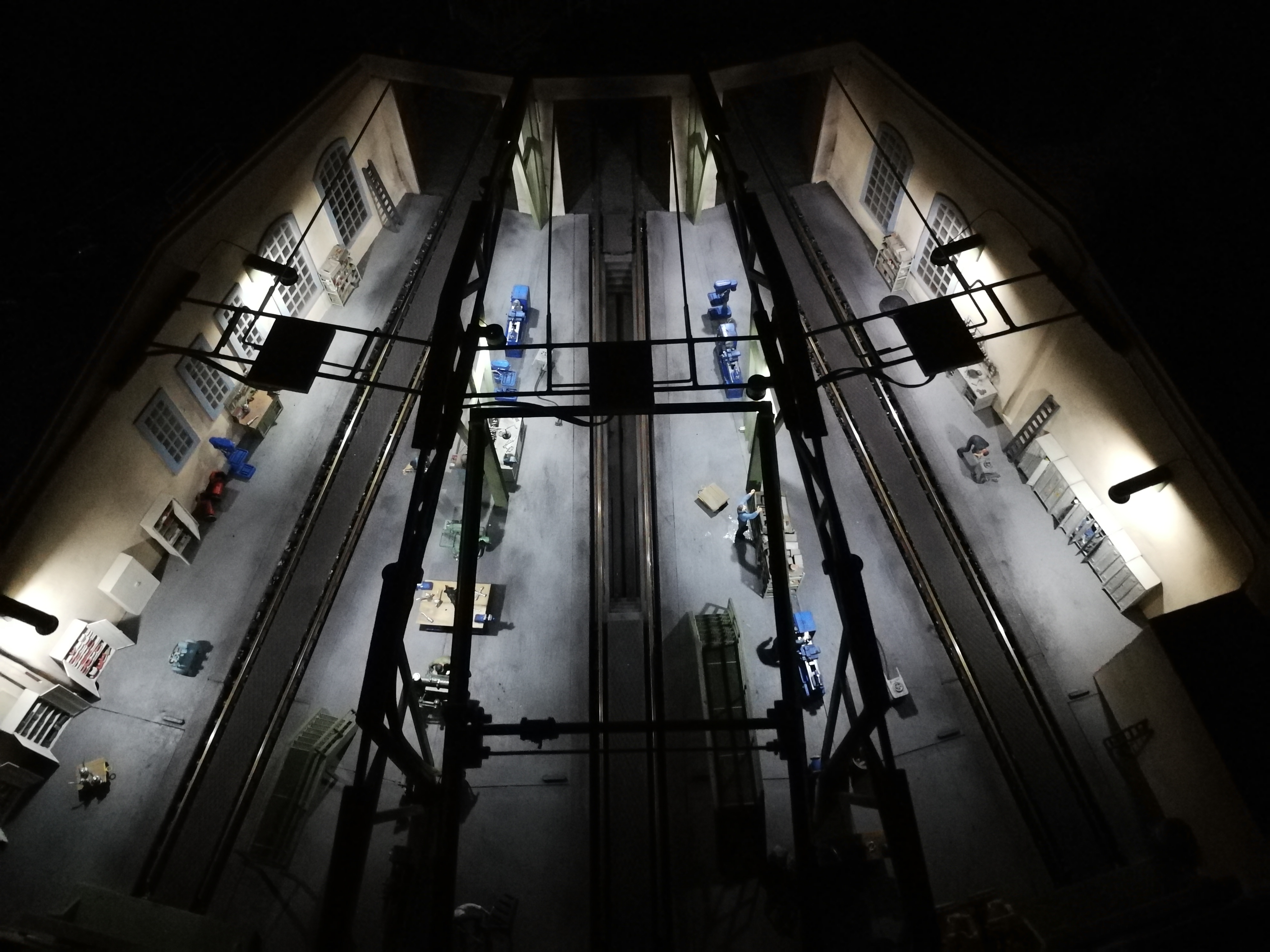

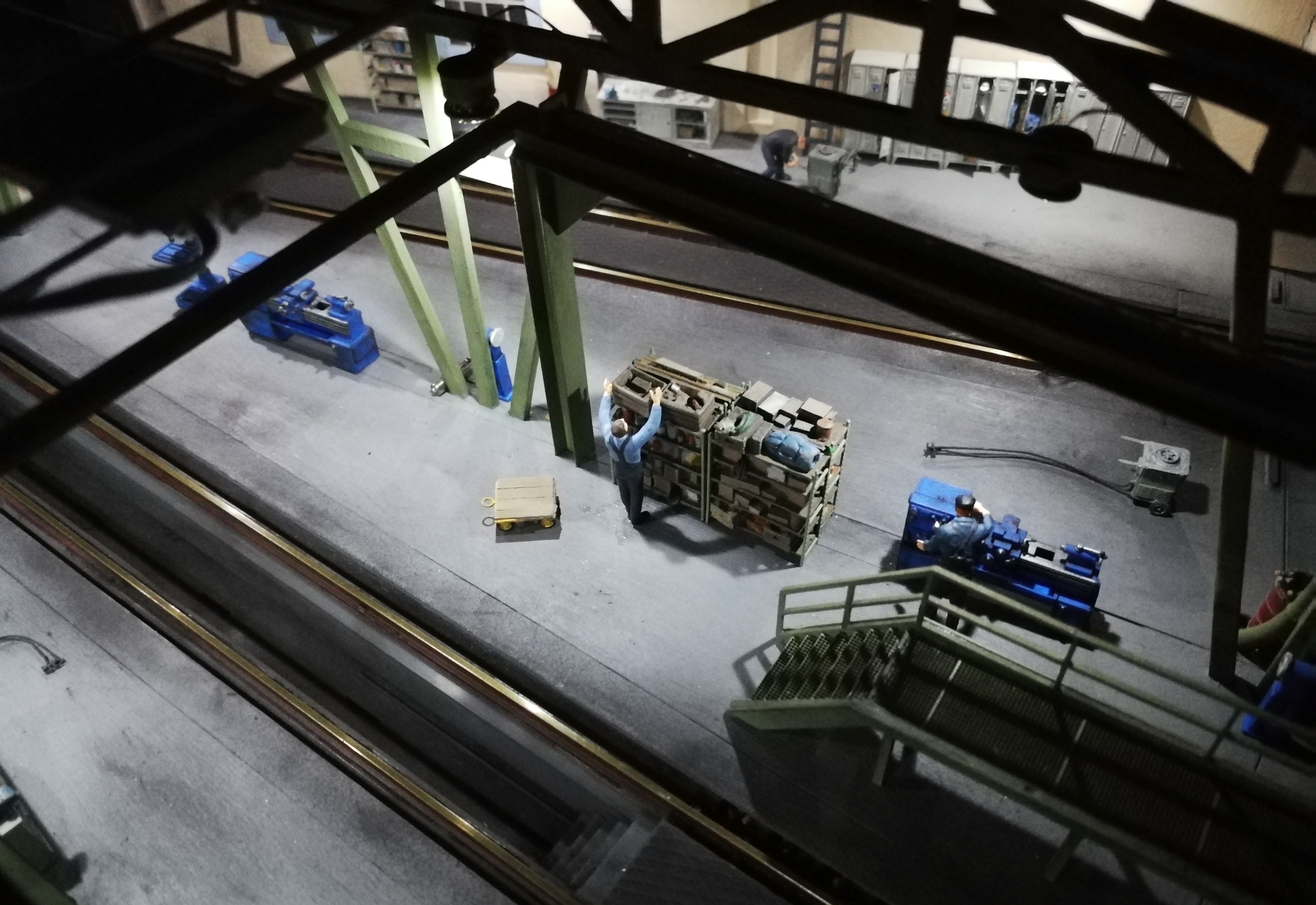

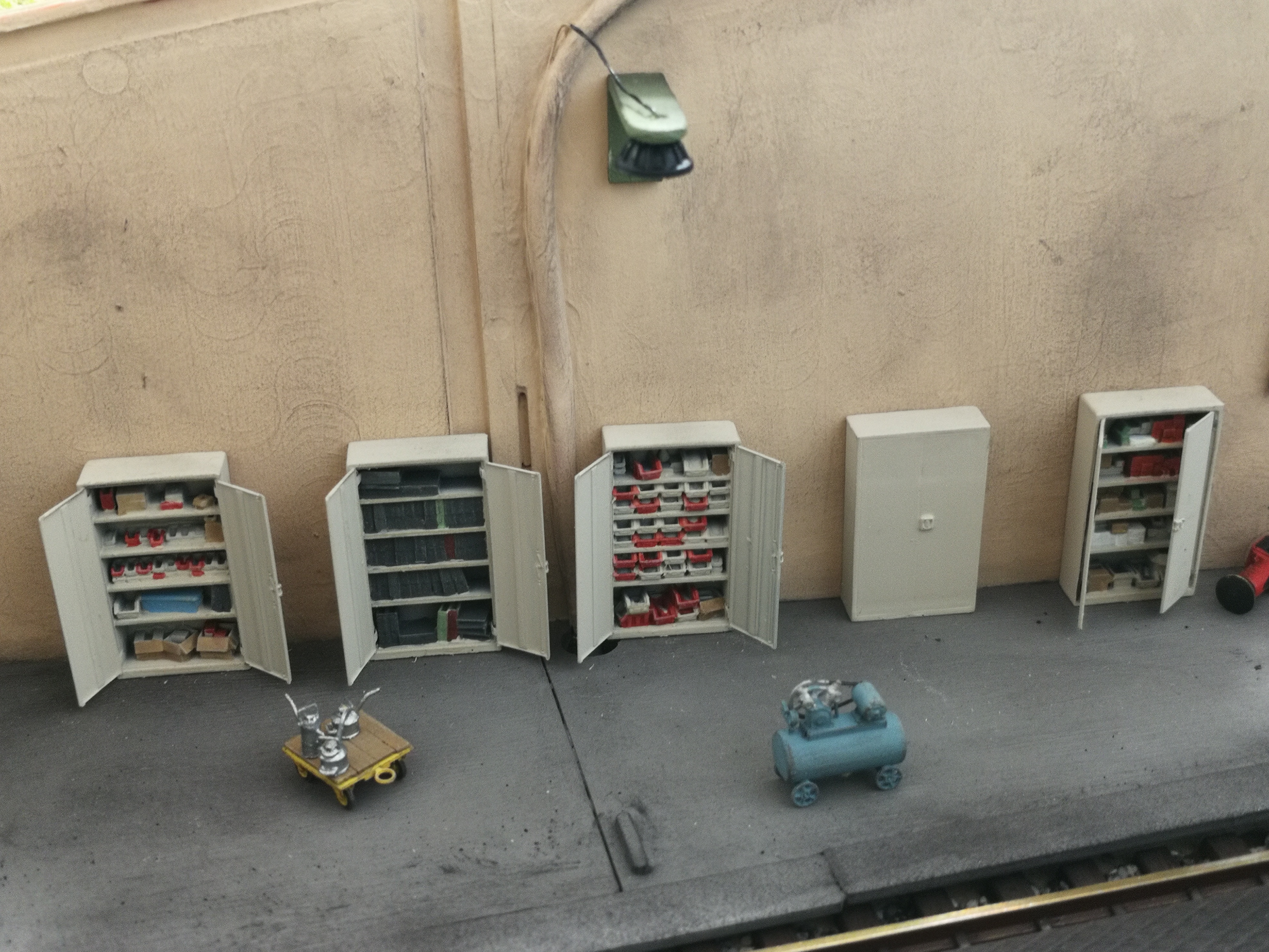

El interior del edificio contiene maquinaria, grúa/puente, bancos de trabajo, armarios, estanterías, taquillas para el personal, etc. También se construyó un cuarto para aseos y vestuarios.
(Continuará).
Jordi
138 Kit de Faller ref. 120177 ya montado.
Dispositivos para abrir las puertas ya construidos.
Instalados en su sitio.
Detalle de uno de los dispositivos.
Interior ya pintado.
Todos los elementos colocados.

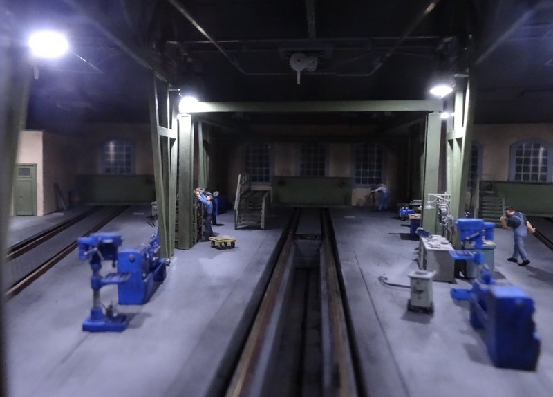

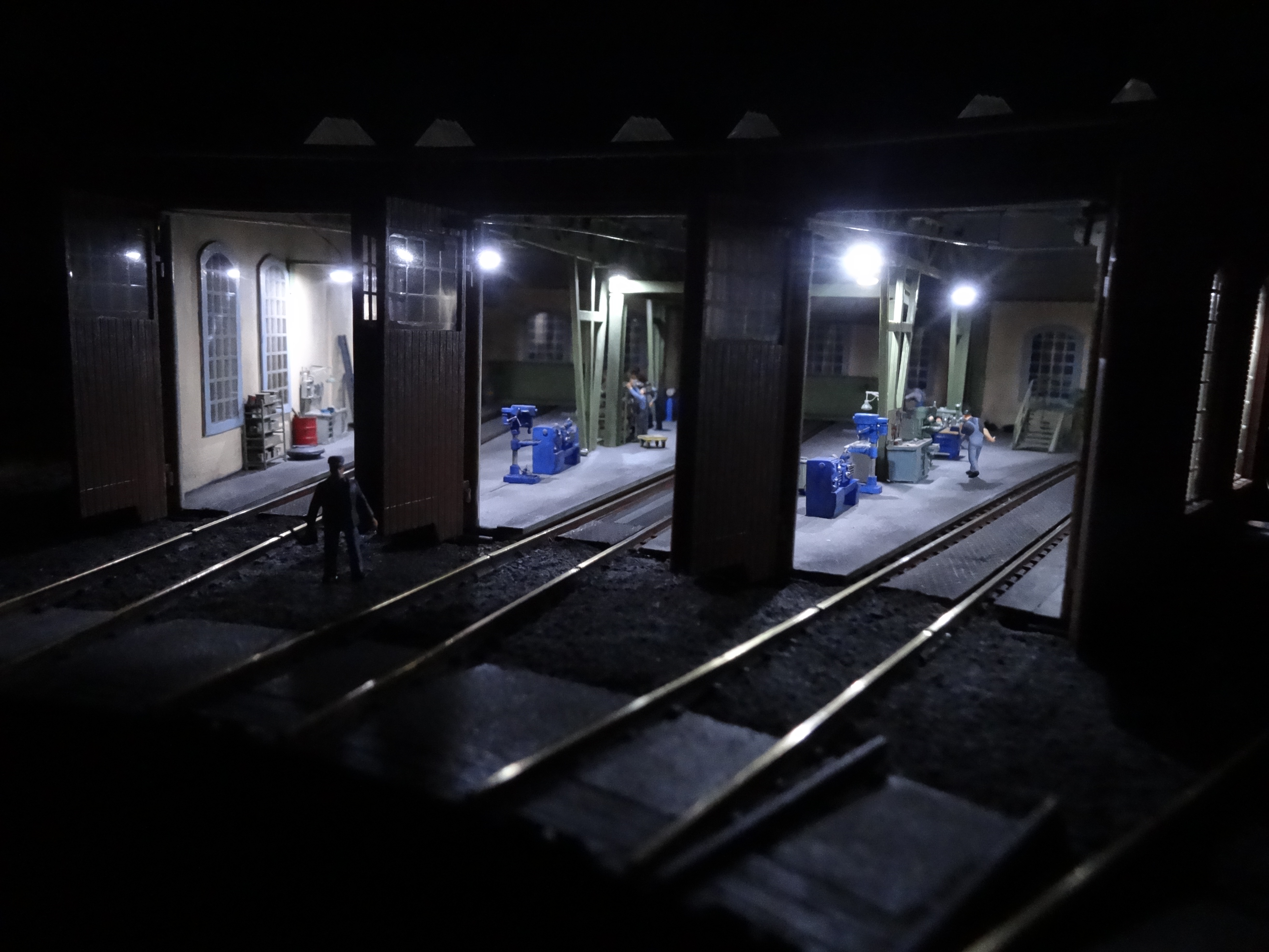

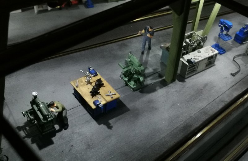

Mensajes: 136
Registrado: 27 Nov 2011 13:52
Detalles del interior del edificio/rotonda (fotos con luz de día y de noche).

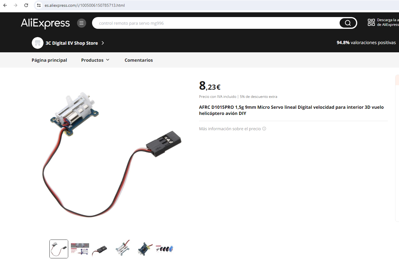

Magnifico trabajo. Que servos has utilizado?

Mensajes: 136
Muchas gracias por vuestras palabras.
Adjunto captura de pantalla de los servos utilizados y sí, tengo previsto subir videos del movimiento de las puertas.

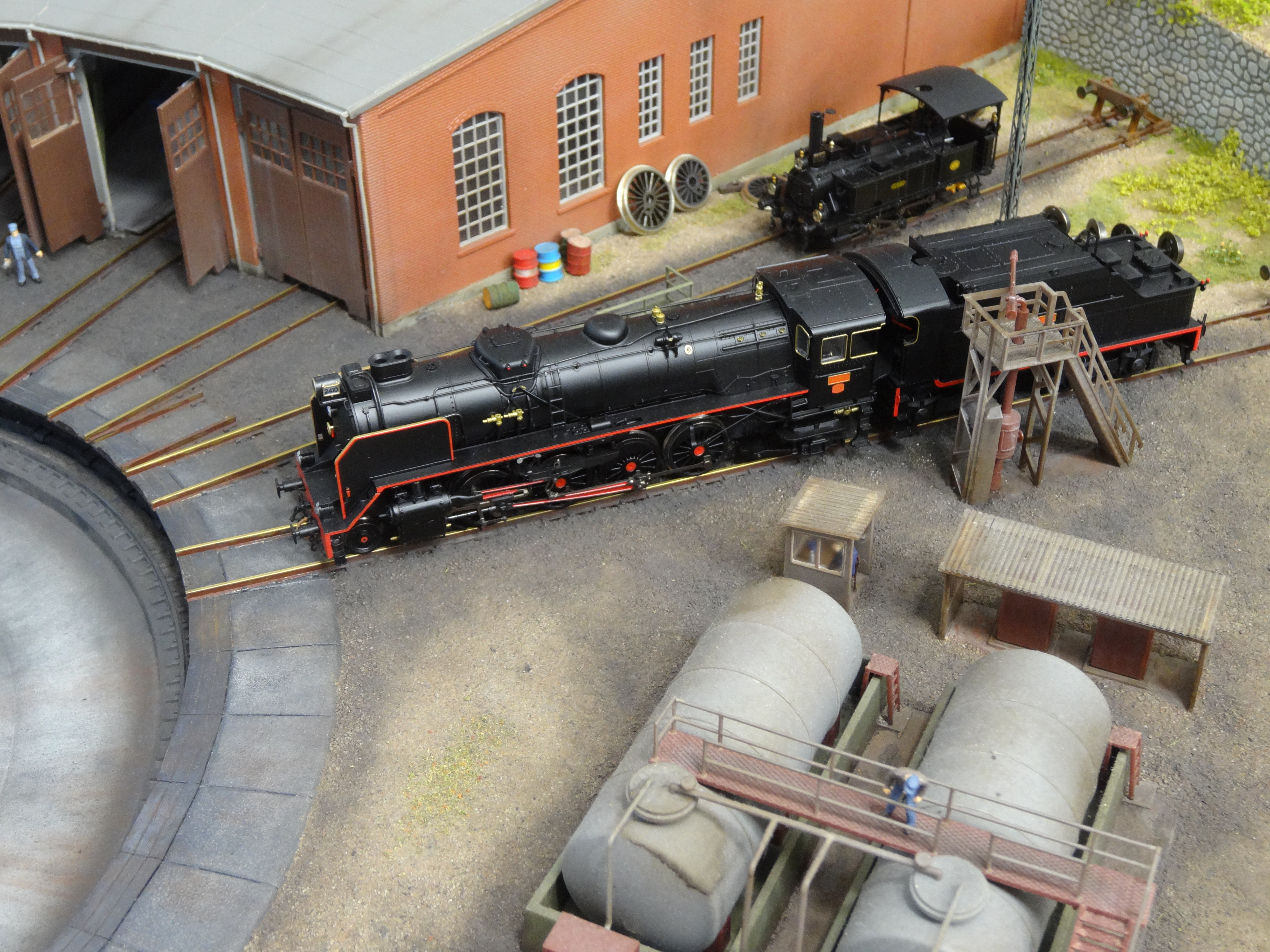

Hola a todos.
(Continúa)

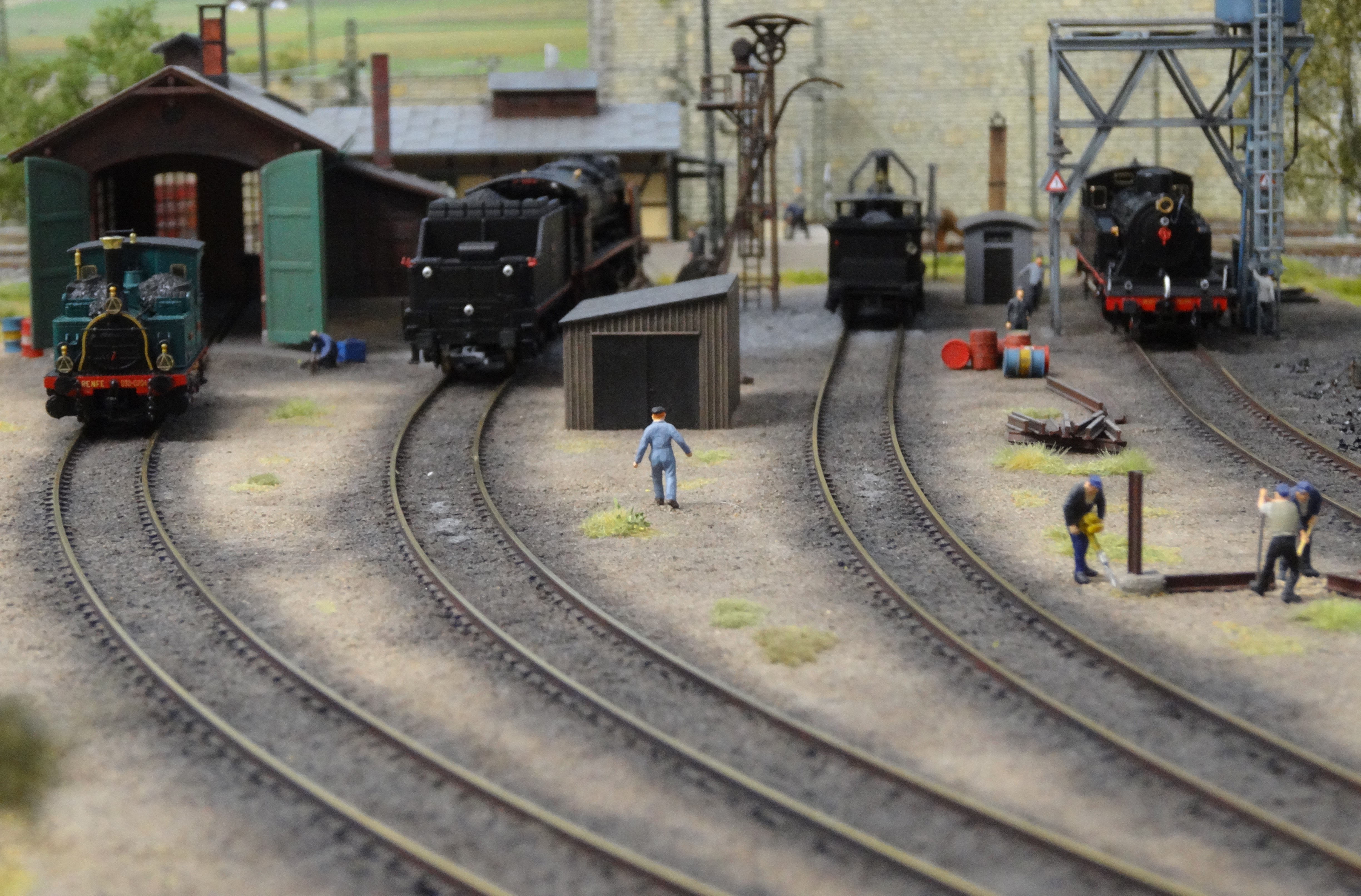

En los siguientes vídeos se pueden ver en funcionamiento las puertas del edificio/rotonda, con locomotoras que entran y salen, además de otras actividades en el puente giratorio y en el depósito.
(Continuará).
Jordi
Locomotora 141 Mikado sale por la puerta 2.
Locomotora 241 Montaña sale por la puerta 3.
Locomotora 231 Pacífico entra por la puerta 2.
Locomotora 242 Ex-Estado sale por la puerta 1.
Locomotora 231 Pacífico sale por la puerta 2.
Locomotora 030 con tender entra por la puerta 1.
Locomotora 231 Pacífico entra por la puerta 3.

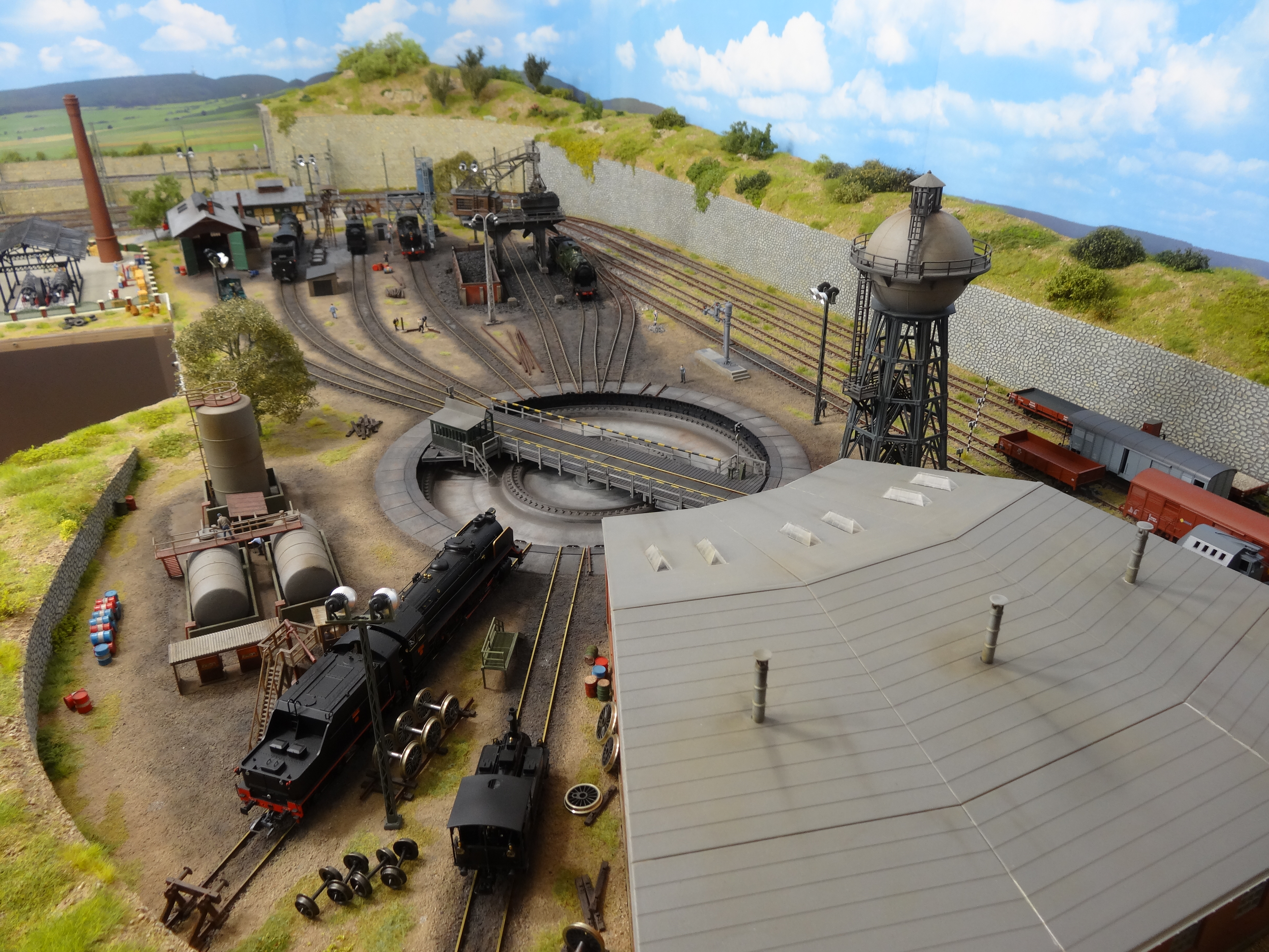

Locomotora 141 Mikado repostando agua.
Locomotora 030 Tarraco entrando en el depósito.
Operario soldando.

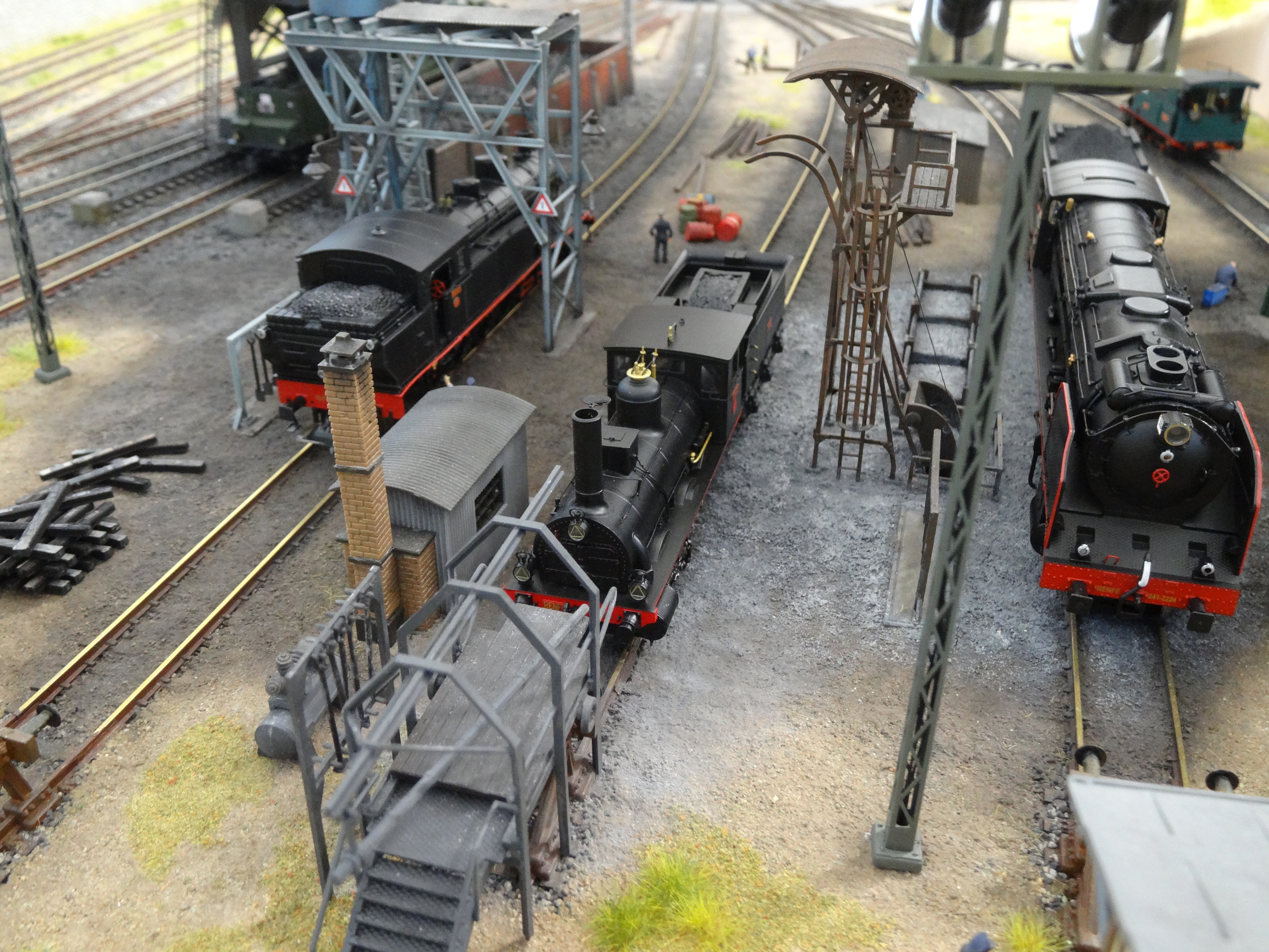

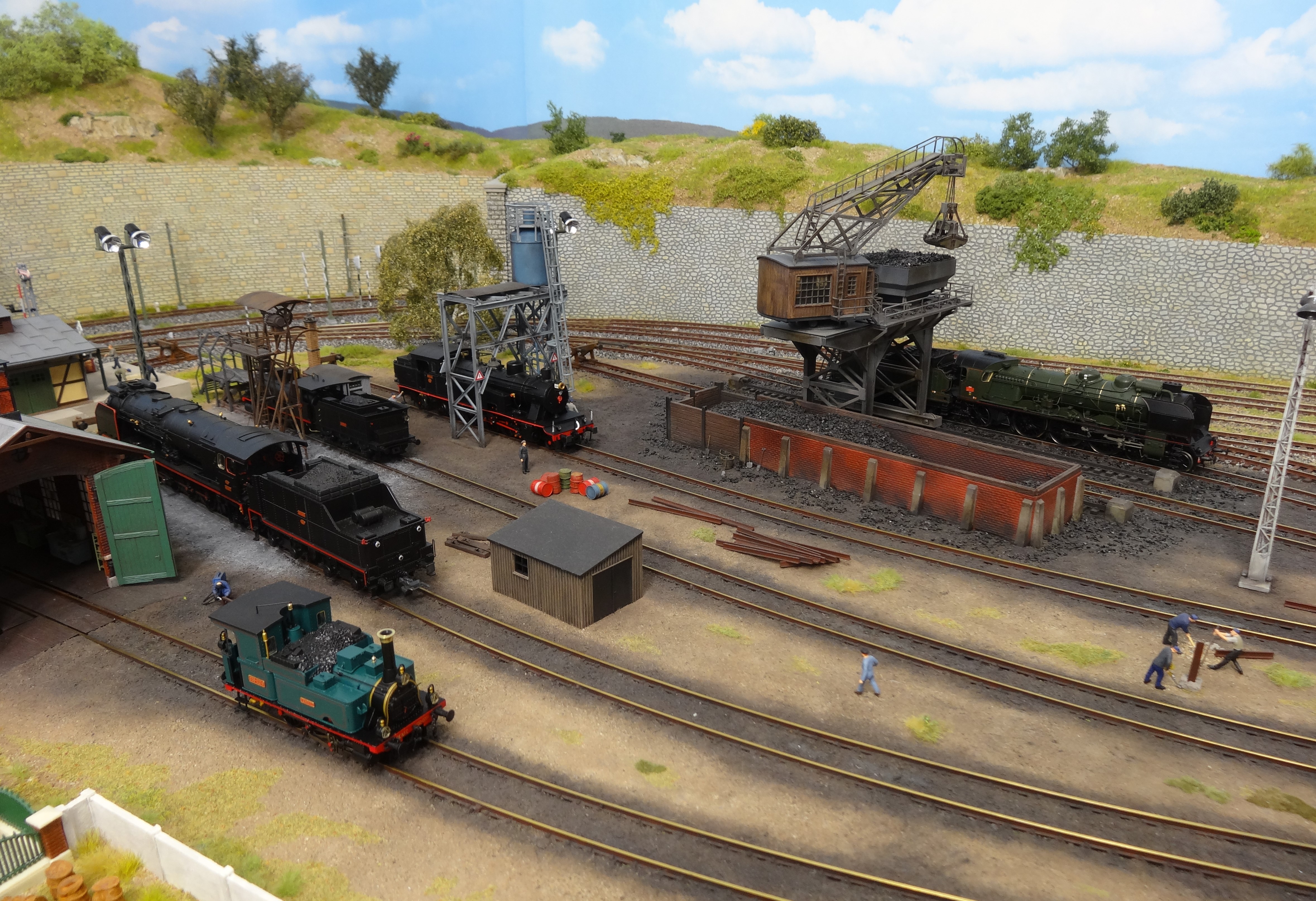

Mensajes: 136

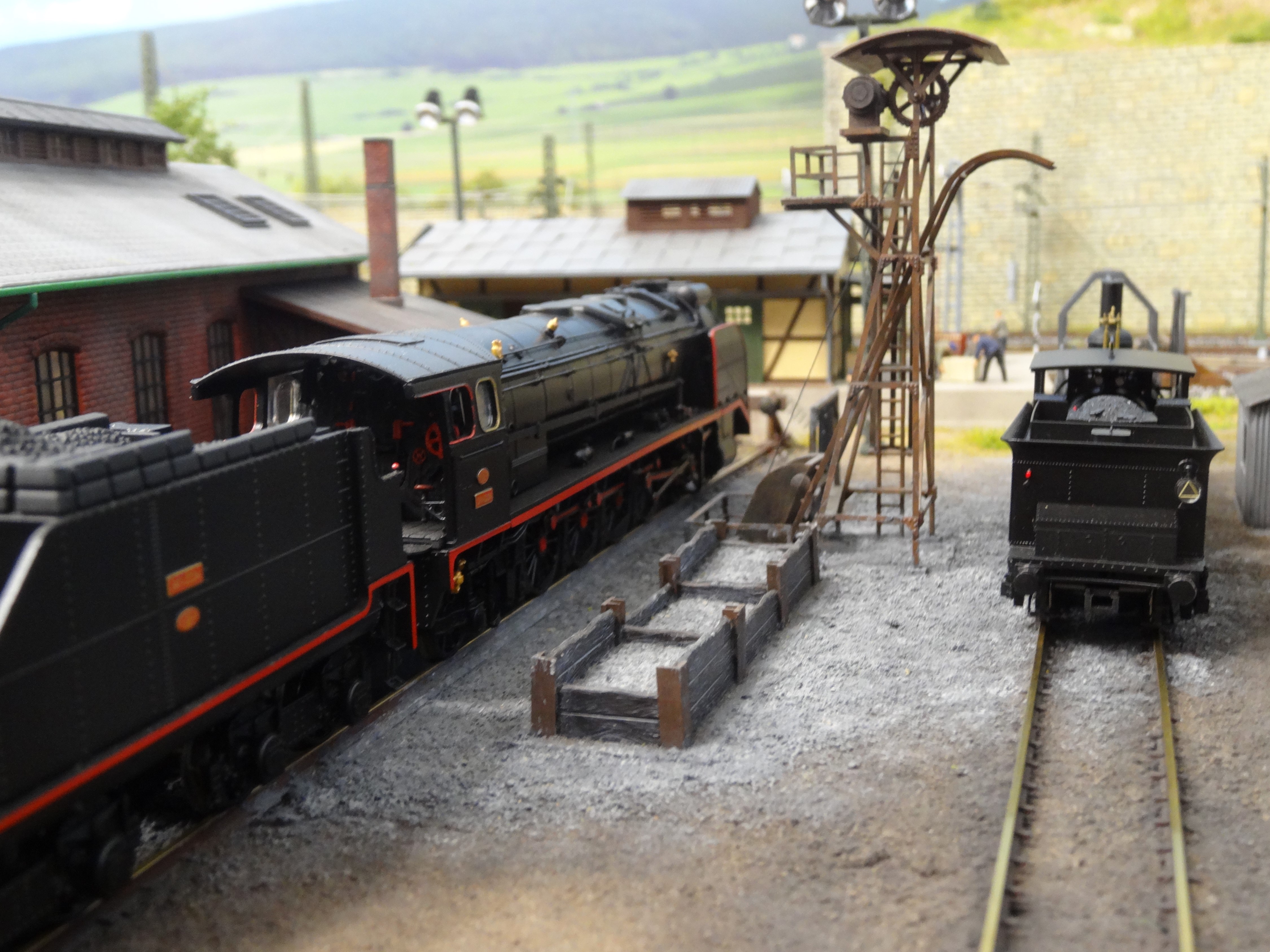

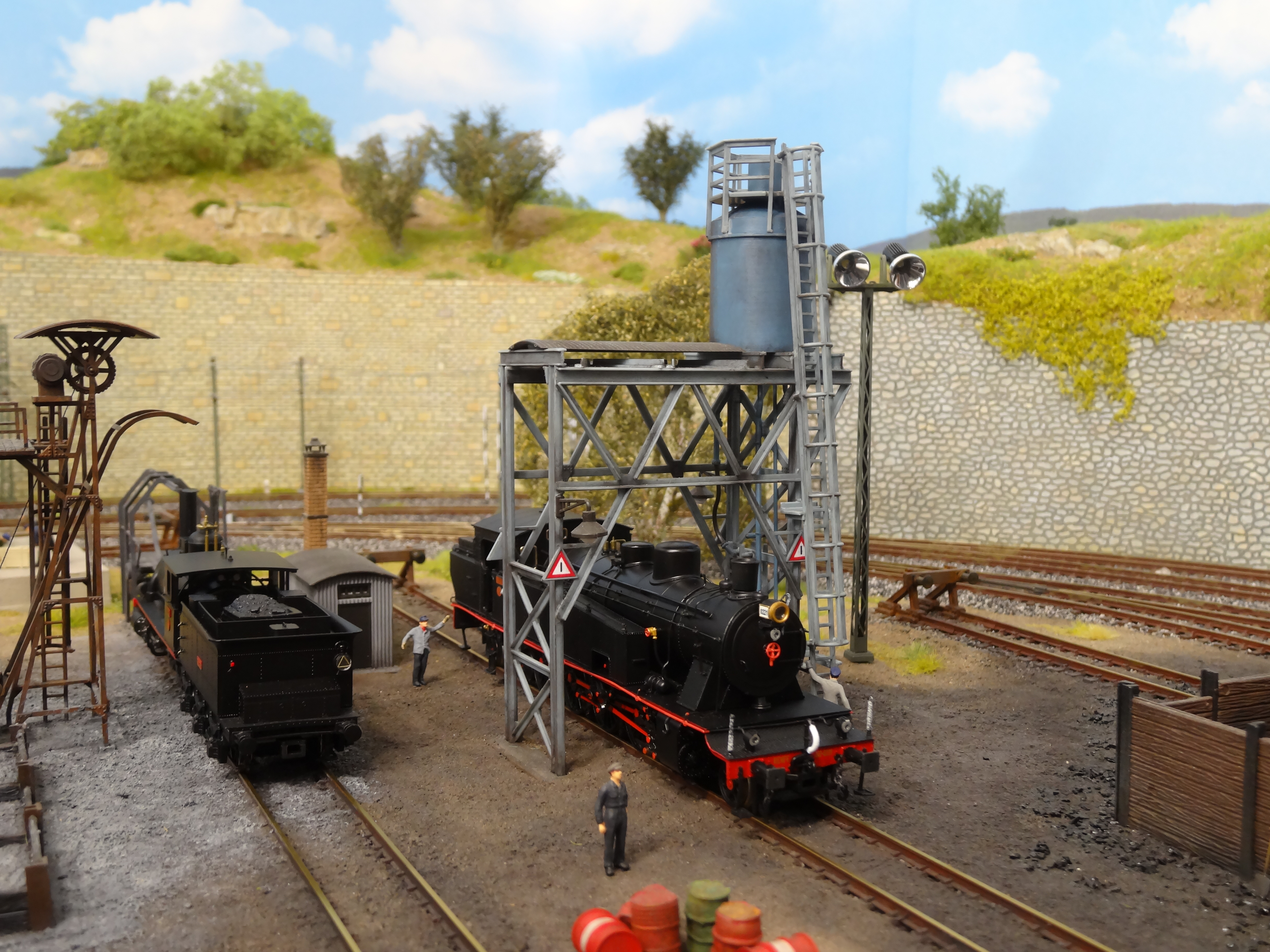

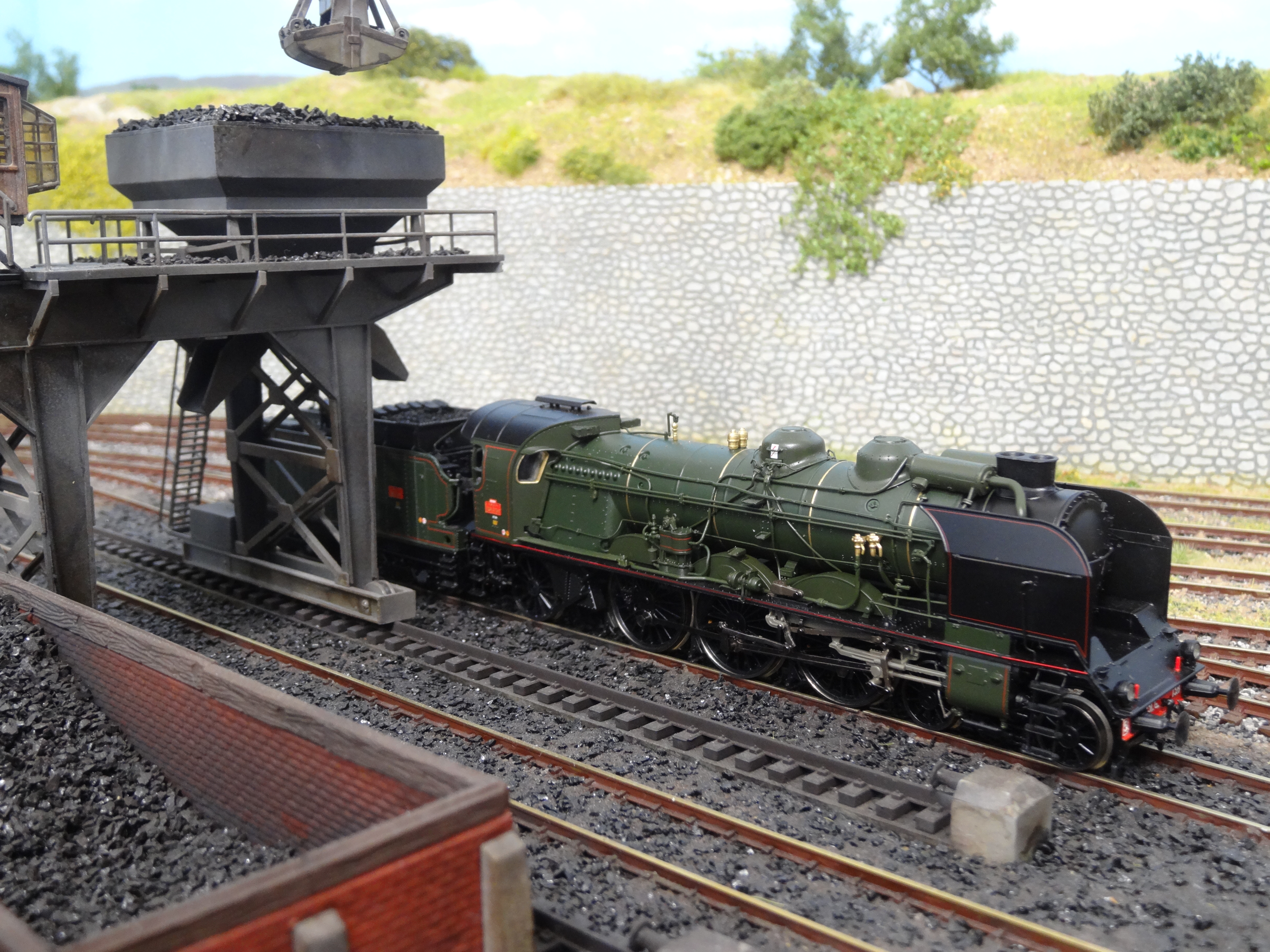

Diversas fotos del depósito de locomotoras y de varios elementos como el arenero, carga de carbón y de fuel, limpieza de escoria del hogar y de la caja de humos, etc.

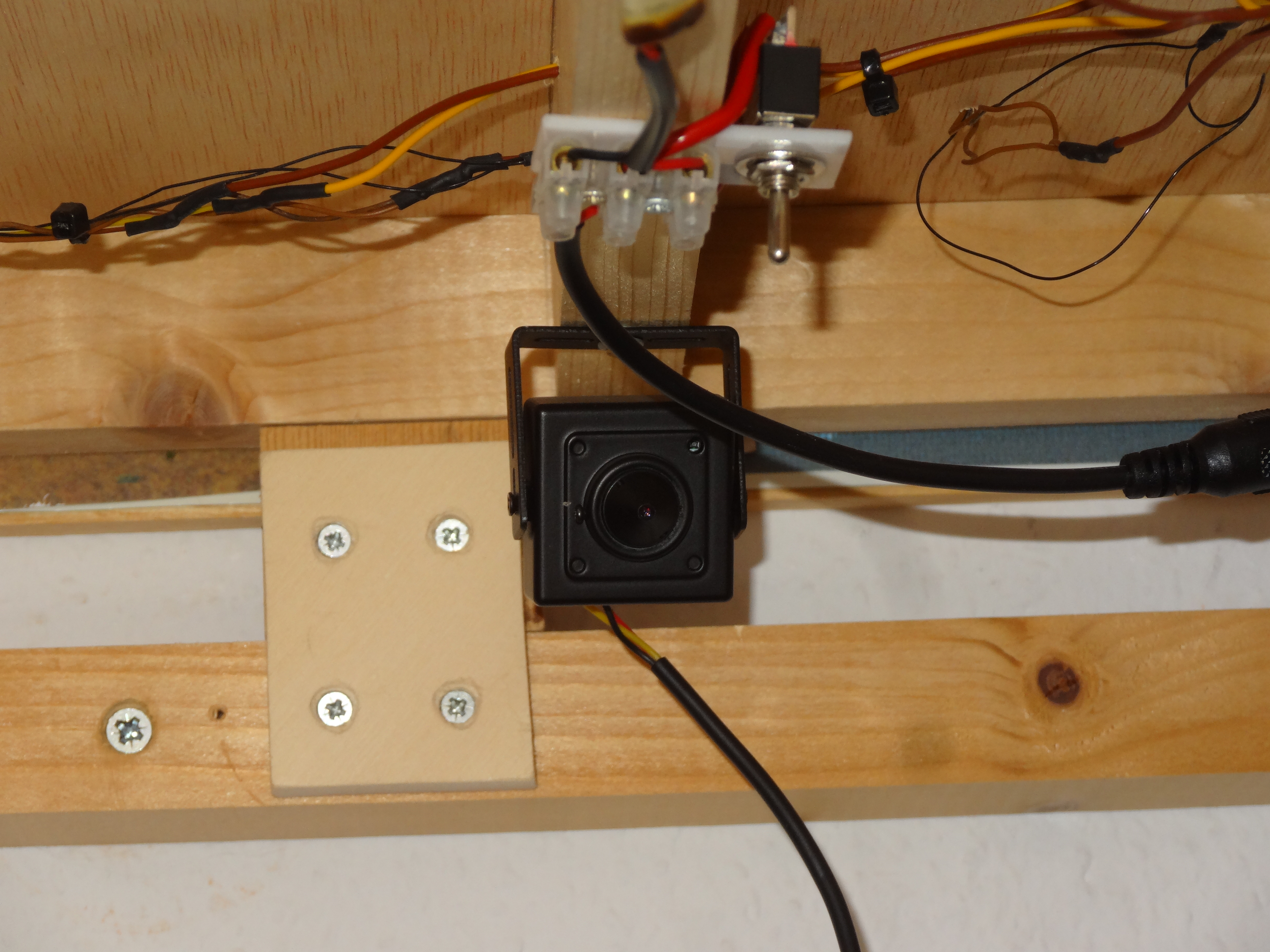

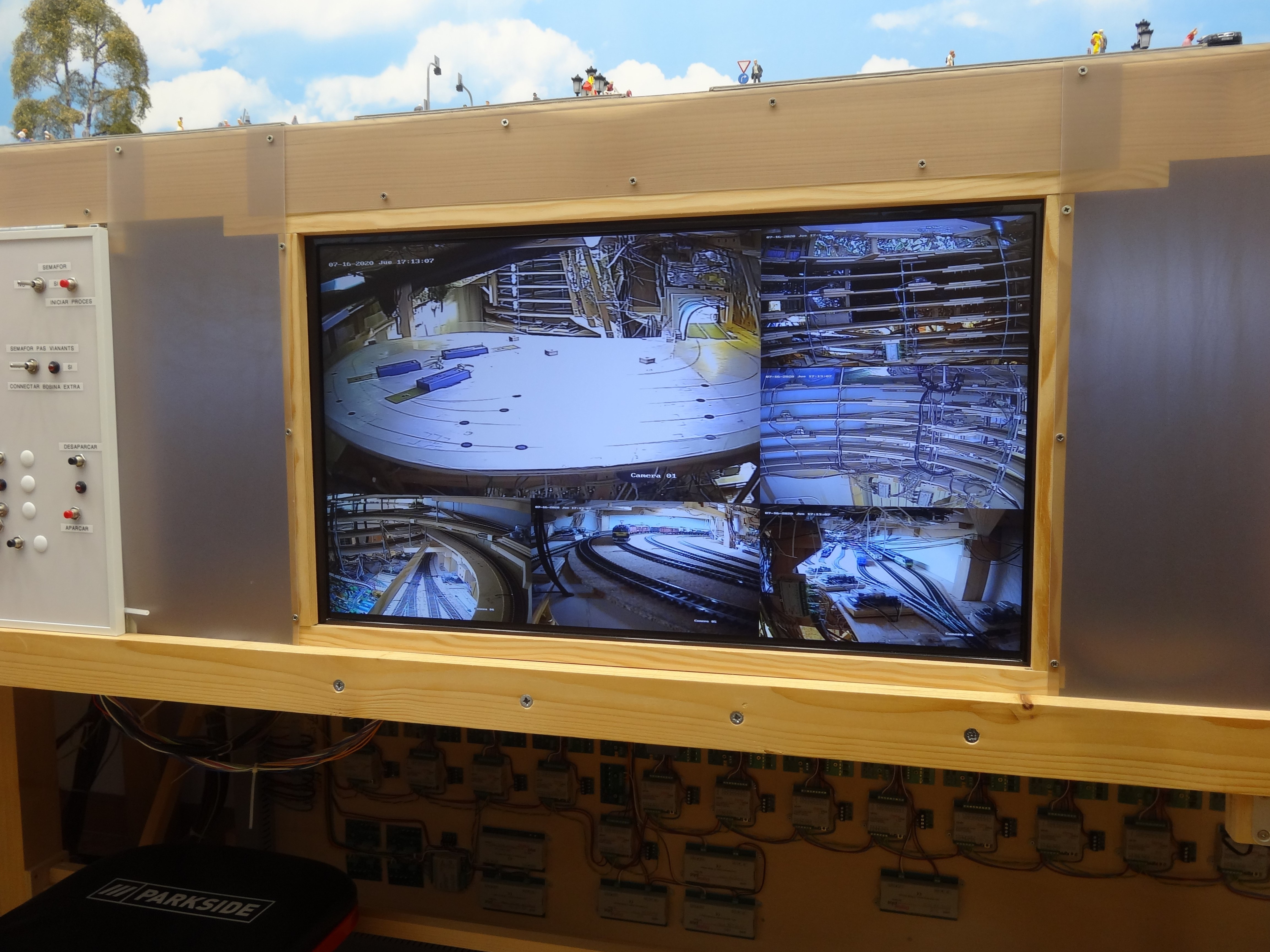

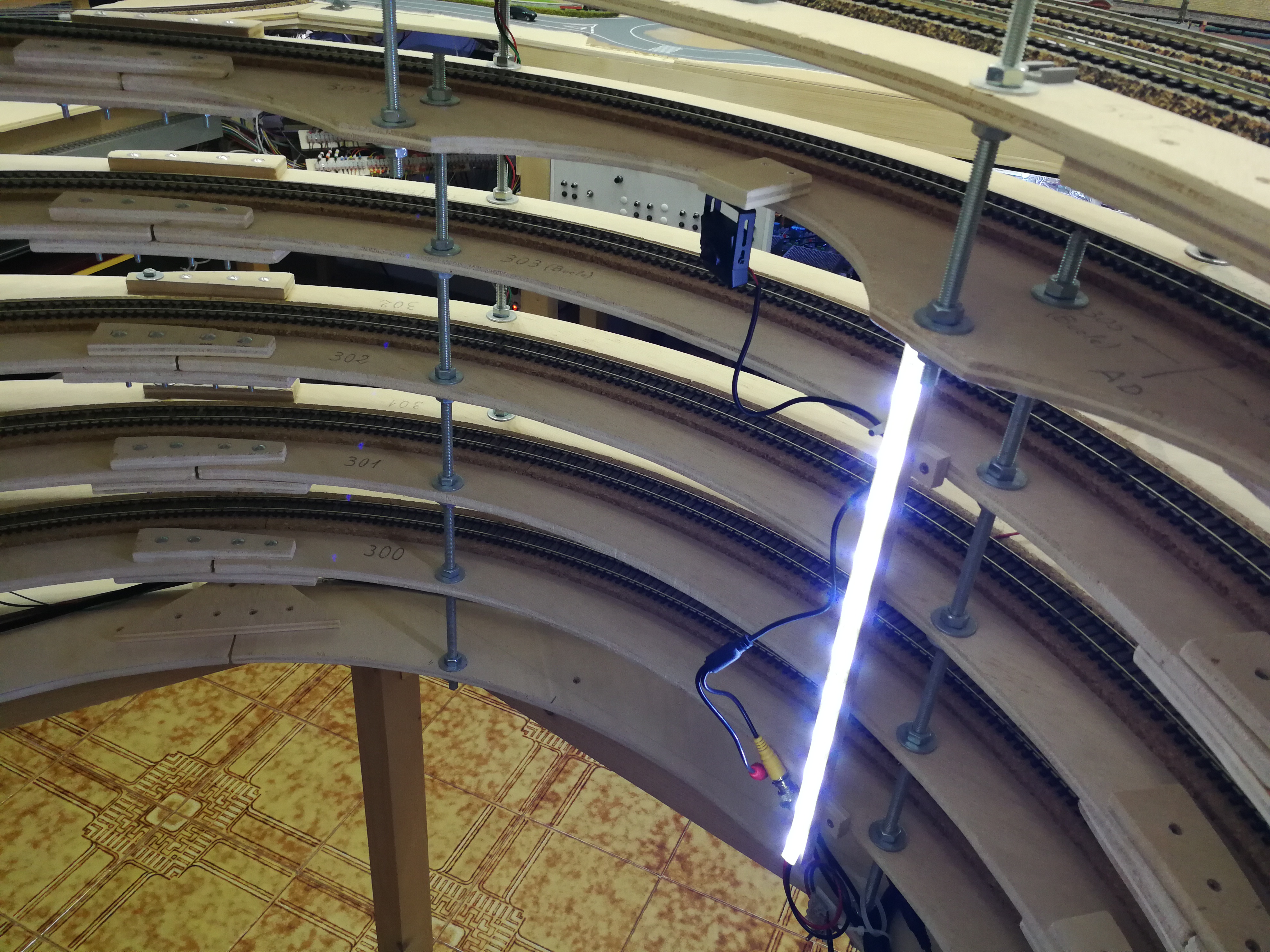

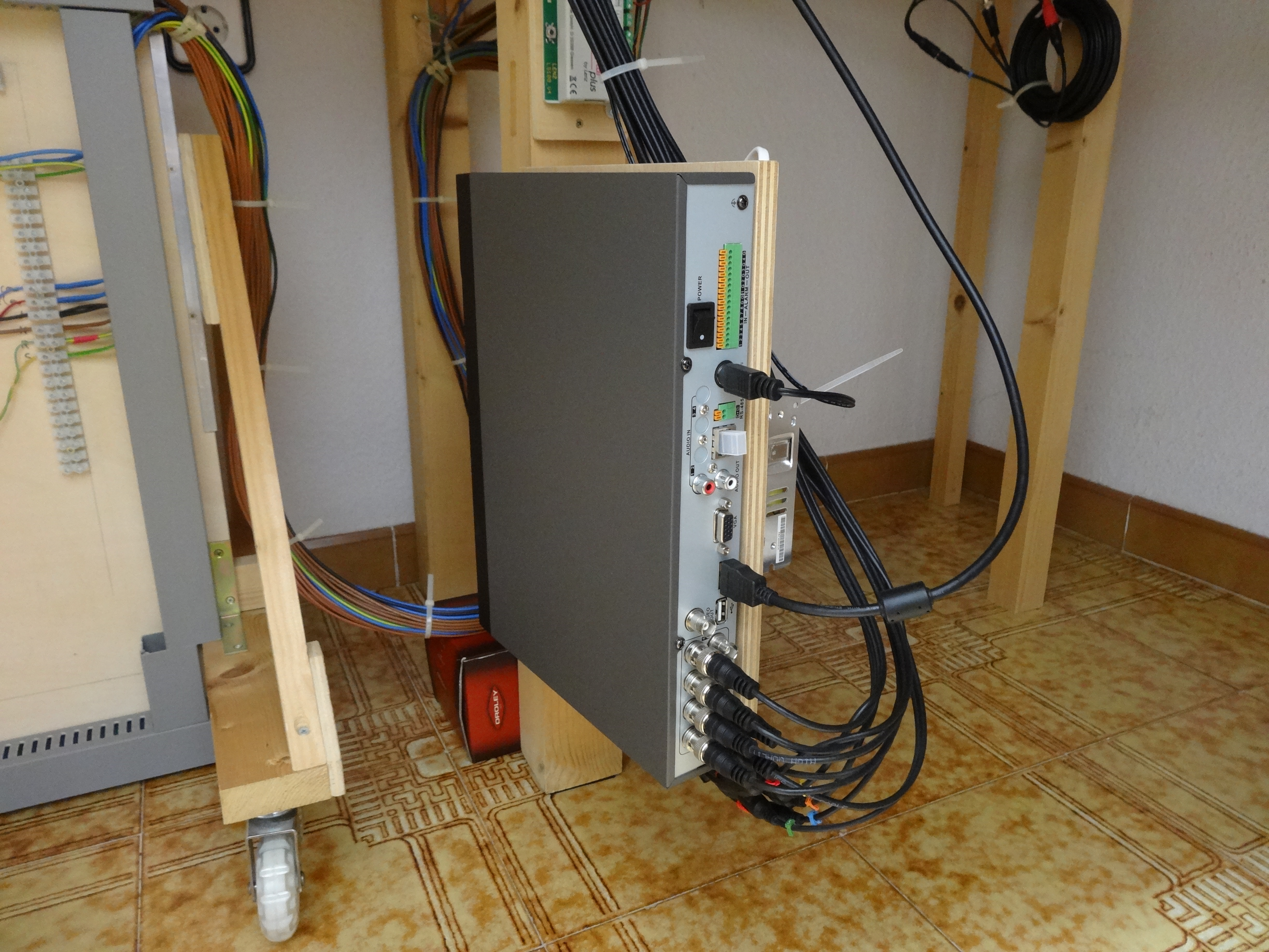

Pensando sobre todo en el aparcamiento oculto de los coches, instalé 6 mini-cámaras y unas tiras de leds para poder ver, en una pantalla de TV, las partes tapadas de la maqueta.
Adjunto unas fotos.
Mini-cámara Sony.
Mini-cámara con una tira de leds encendidos.
Monitor con imágenes de las seis cámaras.
Mensajes: 574
Registrado: 30 Dic 2018 22:24
Bona nit Jordi.
Pues justo en eso estaba yo este 1ª de Mayo.
Yo pensaba en cámaras chinas, conectadas por wi-fi, pero la idea de cámaras conectadas a una central de videovigilancia, me parece mejor solución.
Podrías decirme de que fabricante es el equipo?
Sigo tus presentaciones con grán interés, y voy sacando ideas para la maqueta que estoy empezando a construir.
Gracias por tus aportes y saludos cordiales,
Carlos desde Barcelona
Mensajes: 136
Hola Carlos.
Una vez localizada la factura, puesto que hace más de seis años de su instalación, te informo de los tres elementos principales utilizados.
Cámaras: Minicámaras SONY 1/3» 600L
Central: SAFIRE DVR 8CH 1080P
Monitor: ASUS VX228H 21’5»
Cualquier aclaración que necesites sólo tienes que pedirla.
Jordi
