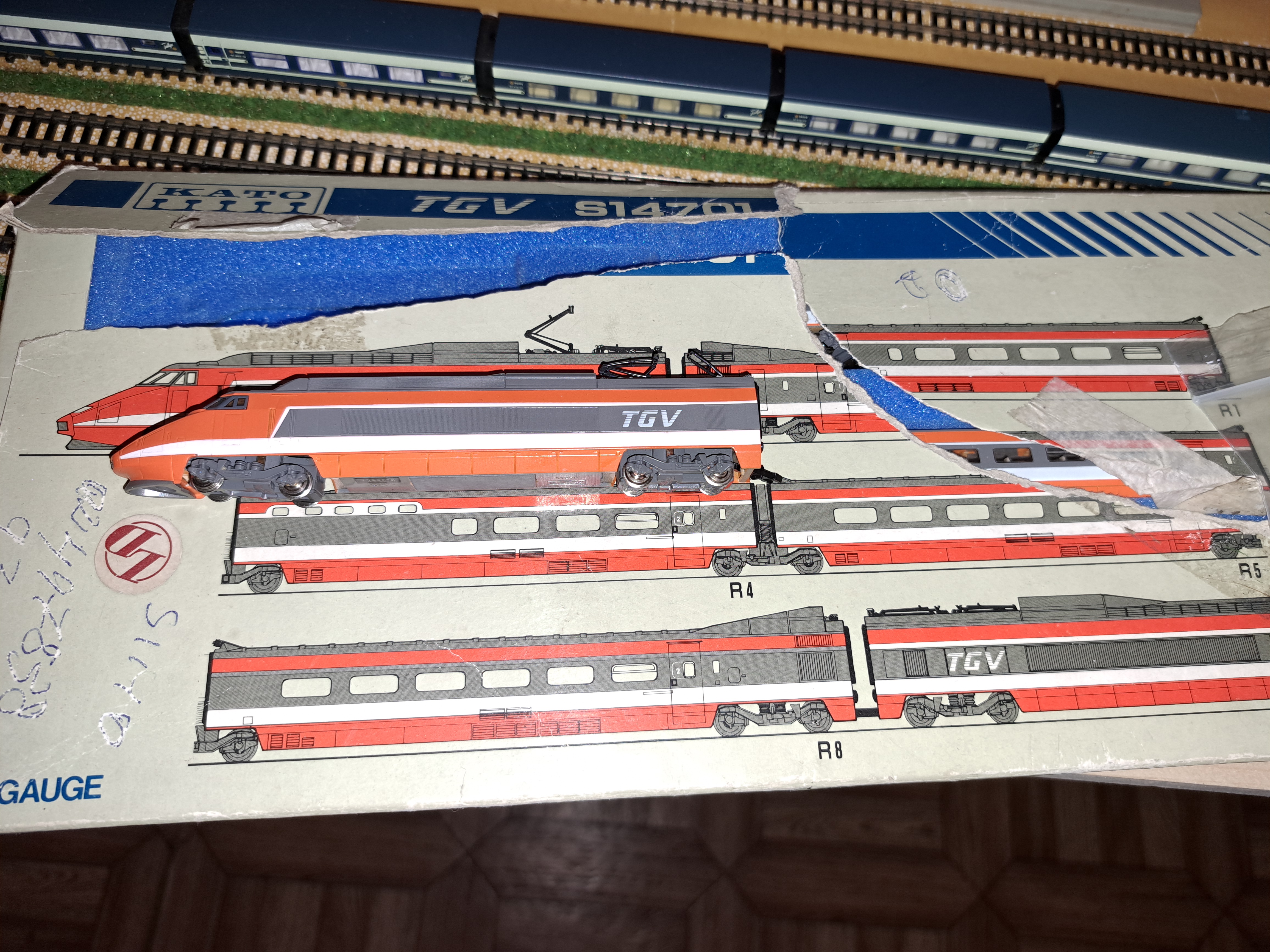

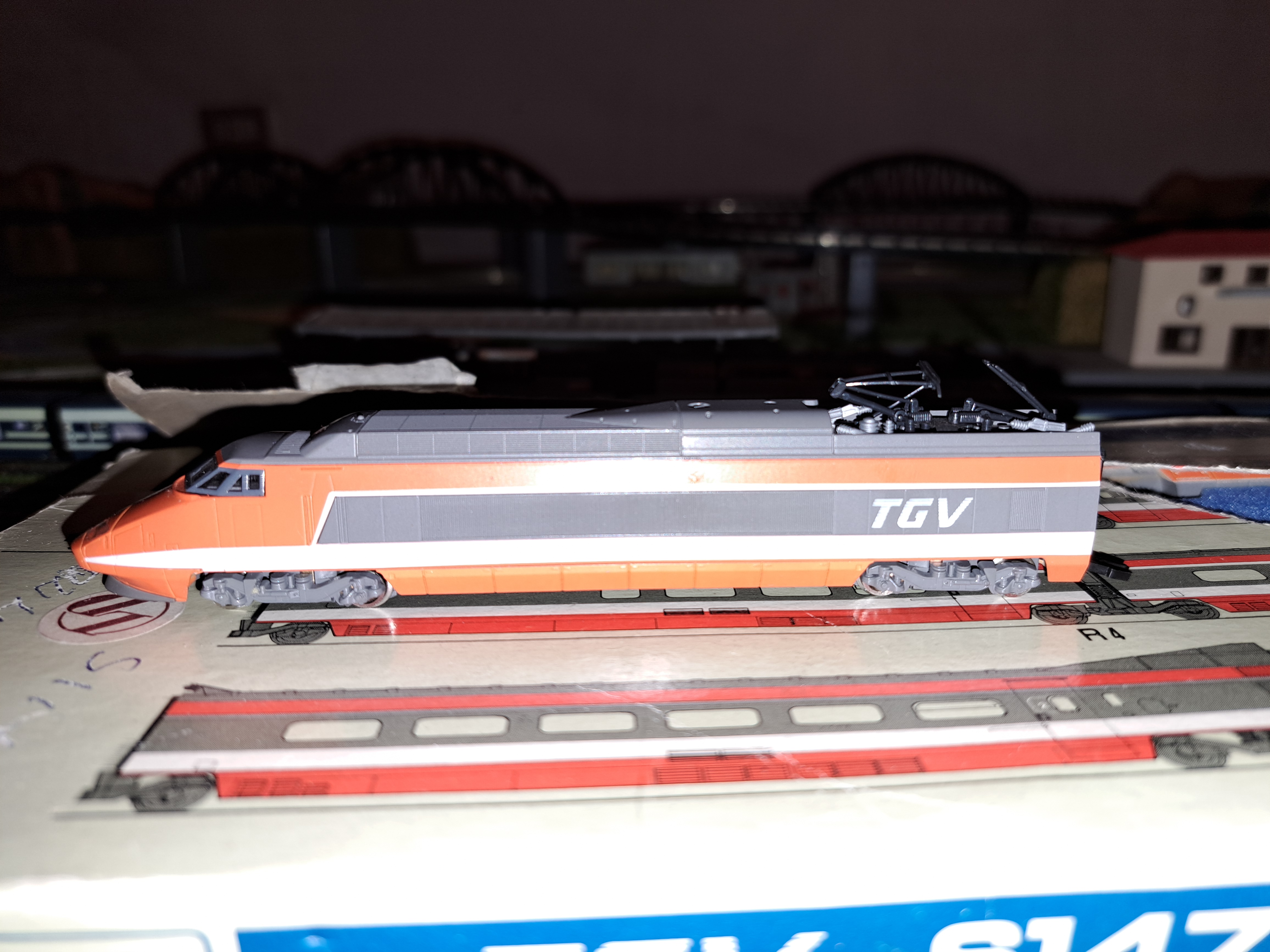

Buenos días compañeros,hace unos meses conseguí en la pagina de subastas un modelo al que le tenia ganas,el Tgv de kato versión Sud-Est,de los primeros que reprodujo kato.El caso que para mi sorpresa vino si los enganches a las cabezas tractoras; he visto y revisto por la web,he preguntando a alguna tienda española que tiene material de kato y nada.El caso que los enganches de los Ave,Euromed,Thalys,etc...no me sirven,estos en cuestión se parecen a los que emplea Roco para su automotor VT 11 Trans Europ Express.Si sabéis de algun sitio donde los pueda coseguir,se agradece la ayuda de antemano.Un saludo.

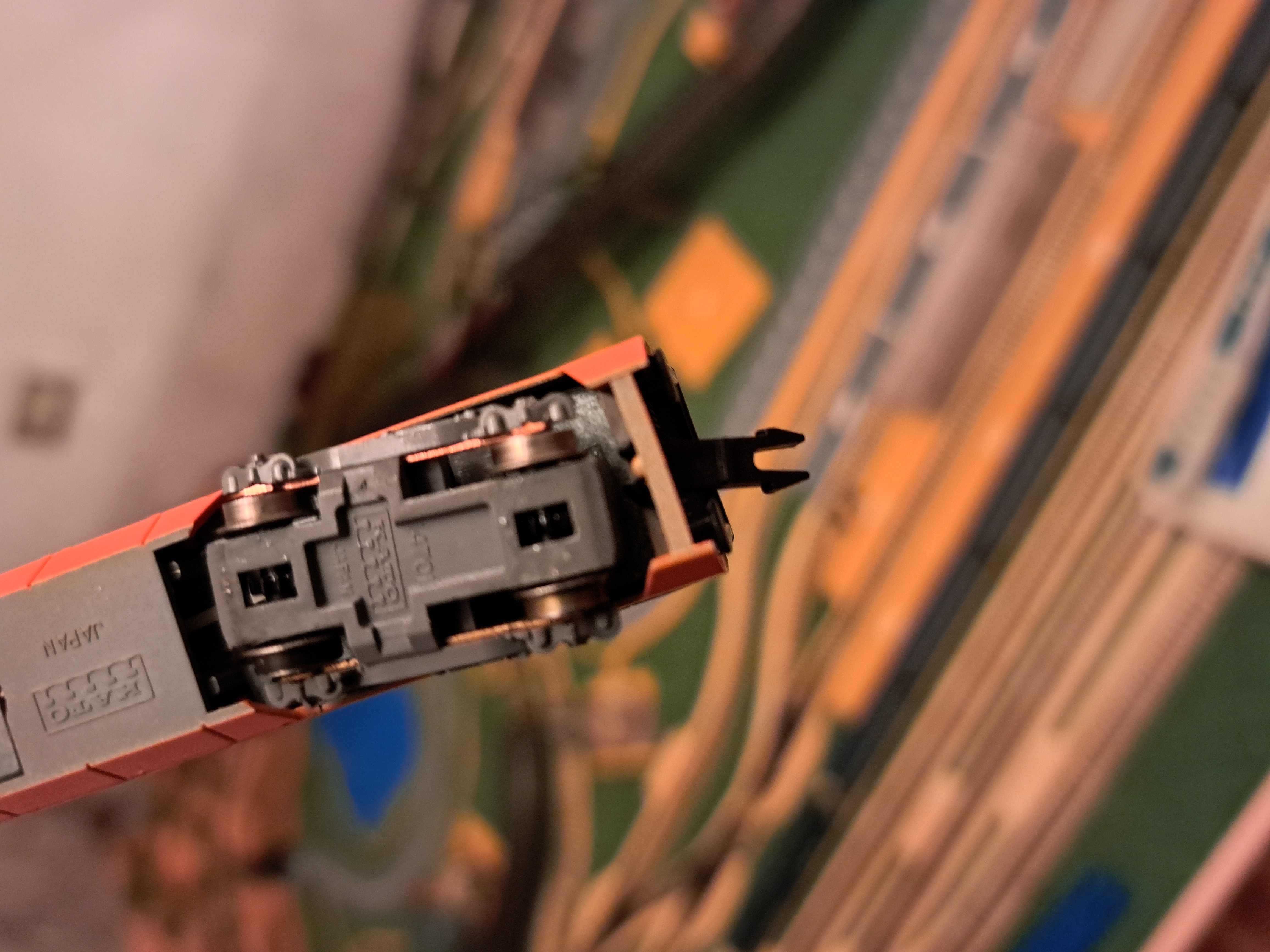

Muchas gracias a los tres por vuestras respuestas; desgraciadamente,los enganches que vende Trenelectrico no me sirven,son de los Ave actuales y la forma del enganche de este Tgv es como un U un poco más cerrada en la parte de arriba que se engancha a presión en un pivote que lleva la tractora y el primer vagón que le sigue.Le echado un vistazo a esa página japonesa y he encontrado unos que le pueden servir perfectamente, pero están fuera de stock; se trata de la referencia Kato Z04-8080 del Tgv Lyria.

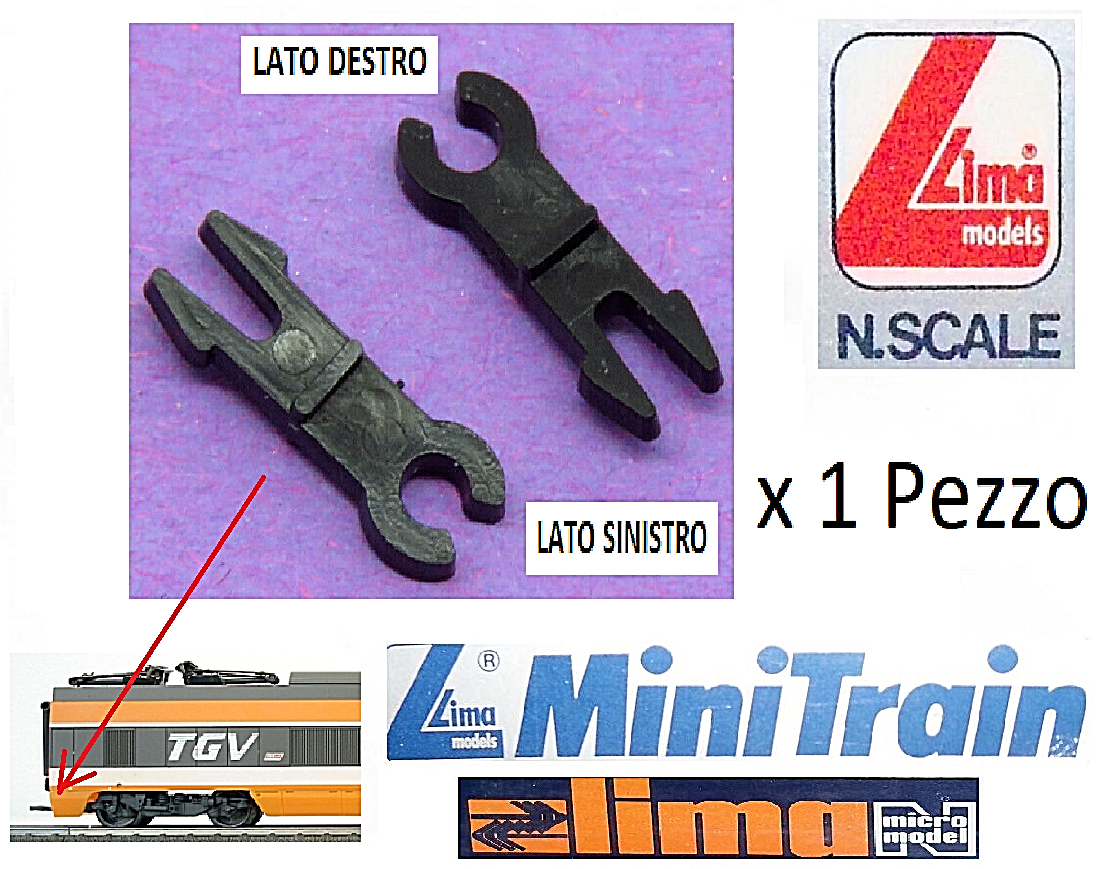

Muchas gracias Everio por el enlace;he comprado unos de Lima en N que por la forma me pueden servir,estoy a la espera que me lleguen desde Francia,Le echaré un vistazo a la página.Un saludo.

Everio,los he comprado por Ebay a un vendedor francés que se hace llamar LE DEPOT.Pone que son para el Tgv en de Lima en N, Ref.121-05.Es un lote de dos enganches;he de decir que todavia no los he probado,ya que por razones de trabajo estoy desplazado de mi domicilio.

Esos mismos son Everio.Como no ando por mis lares no he tenido ocasión de probarlos,pero la parte circular es la que más se ajusta,ya que es similar al sistema que emplea Roco tanto en H0 como en N para su TEE Vt11.

Hoy he comprobado los enganches de Lima para su Tgv en N y valen para este Tgv de kato,pero ojo,hay que hacer bricolaje,y de dos enganches hacer uno.La parte redondeada acopla perfectamente, pero la otra no,con lo cuál hay que cortar al medio y hacer un enganche con las dos partes redondas, pegando las dos mitades con Araldit u otro de dos componentes que sirva para pegar el plástico de forma sólida.
