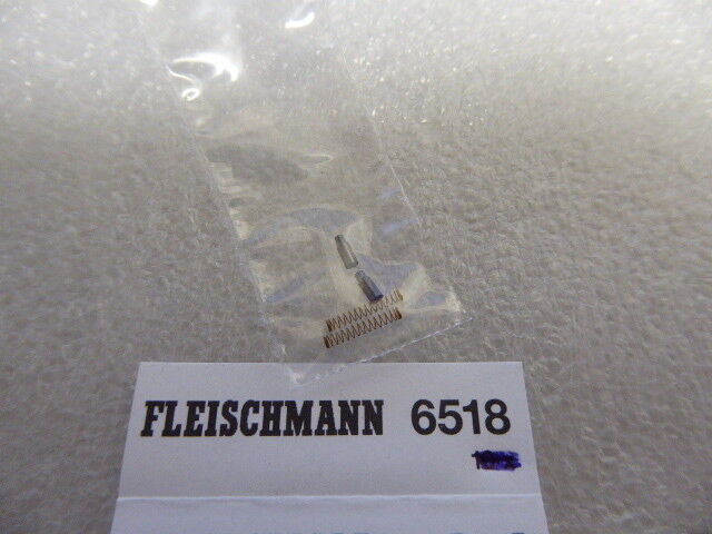

Fantito: hay un recambio de Felischmann 6519 que todavía es fácil de encontrar que es el conjunto de muelle más carboncillo, por una décimas los muelles y carboncitos Fleischmann no entran. No me acordaba que había engrandado el agujero un poco con una broca de 2,5mm o 2,75, no me acuerdo.
ruaix: Las escobillas 6519 en cuestión son escala HO pero miden 3mm. Y las 6518 son escala N y miden 1,5mm. Al tractor Ibertren 304 le miden 1,5mm, y es escala HO.
fleischman 6518.jpg (43.03 KiB) Visto 2424 veces

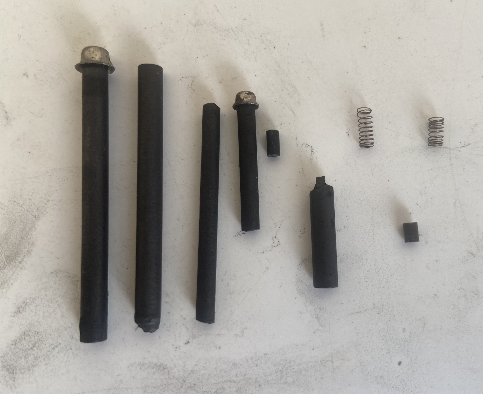

yo he usado como alternativa , el nucleo de una pila de 1,5 voltios las pilas pequeñas ,ya que no encontrava escobilllas, con un cuter cortamos la pila,en sentido longitudinal,dento lleva un nucleo redondo de carbon que rebaje con el dremel,hasta darle el diametro deseado, lo cortamos a la medida de la escobilla,he cambiado unas cuantas ya que dispongo de bastantes locomotoras de la antigua Ibertren , y funciona de maravillla, tienen que ser pilas normales no alcalinas ,las mas baratas, que se pueden encontrar en la tienda de los chinos.

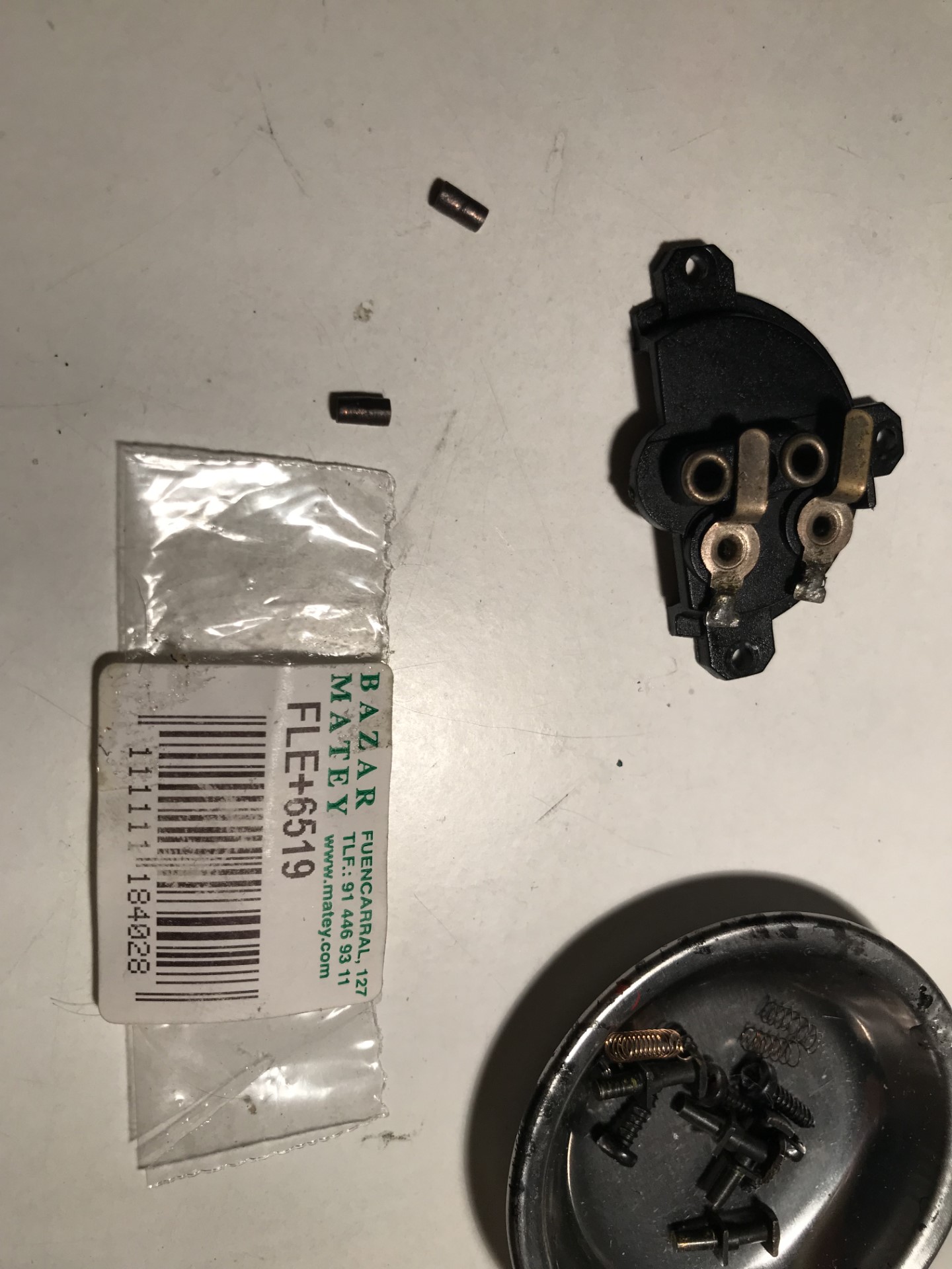

En su día compre las escobillas fleischmann 6519, que tuve que tornear con la dremel para adaptarlas a los portaescobillas del motor ibertren.
Como alguno habrá visto en este foro, estoy en proceso de reforma del tractor 304, al cual le he instalado un motor de CD-ROM.

En la fotografia se muestra el nucleo de las pilas con las que hice las escobillas,lo probe con grafito de lapiceros pero,no sirven.
y recuerda antes de juzgar ,que como dice una cancion de Serrat .Que lo sencillo no es lo necio, a mi me han servido los nucleos de las pilas dandoles el diametro, adecuado..con el dremel, y acabandolas con una lima y lija fina.

Para ibertren no se puede quitar los tubitos de metal, es más, para que funcione bien los tubitos deben estar bien limpios y que hagan buen contacto con la chapa que presiona el muelle por un lado y con el carboncillo por el otro lado de manera que no sea el muelle el único que transmita la corriente.
El carboncillo de las pilas tiene como unas escamas duras que terminan arañando el colector... pero nada es eterno bajo el Sol.
El grafito de los lápices tiene mucha resistencia y se calientan muuuuucho. Según unas fotos que subí hace tiempo van de maravilla con una camisa enrollando un hilo de cobre para las 333 antiguas de electrotren ya que el muelle de éstas permite sacar el hilo de cobre por el agujero y conectarlo a la base del muelle, tenemos así el diámetro necesario según el cobre usado, la rigidez del grafito y la resistencia eléctrica mejorada de la camisa de cobre.
