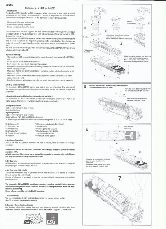

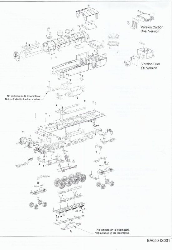

Hola, como no encuentro ningún hilo sobre como lubricar los engranajes, ¿alguien lo hizo?. Tengo la hoja de despiece pero no me aclaro cuales son los tornillos para acceder solo a los piñones y no quedarme con media máquina desmontada y con la fragilidad que aparenta la máquina con todo el detalle que lleva por debajo.

Everio , muchas gracias por responder. El manual lo tengo, el problema que es que no se como acceder a los engranajes pues la máquina me chirria un poco marcha atrás, en la última hoja de las instrucciones al final (abajo) se ve como 6 tornillos,unos muelles y otras cosas que no se que son. Por eso preguntaba si alguién la había engrasado y que tornillos había que sacar para no tener sorpresas desagradables. Es una máquina muy bonita pero entre los aros (brexit permanente) y lo delicada que parece no quiero arriesgarme a empeorar las cosas.
Muchas gracias, un saludo Salva.
