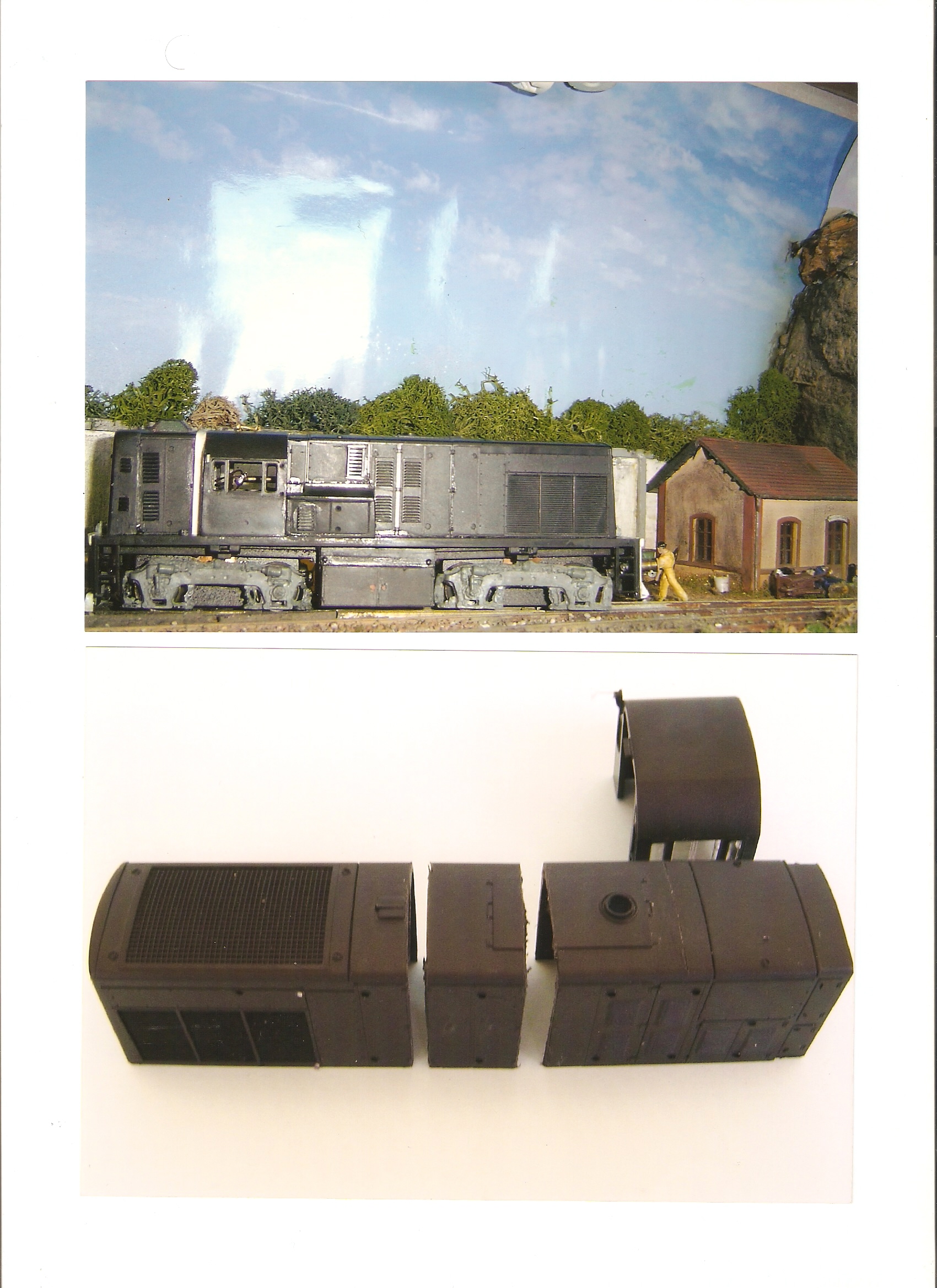

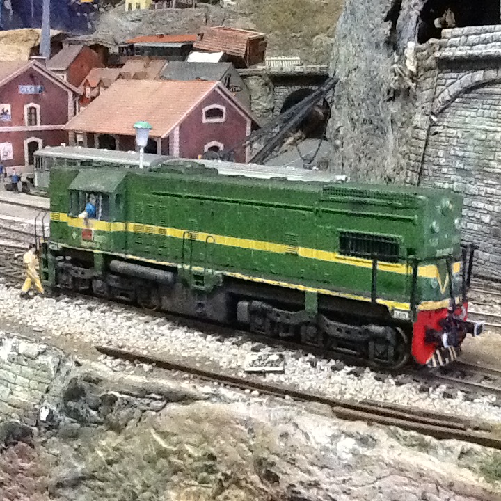

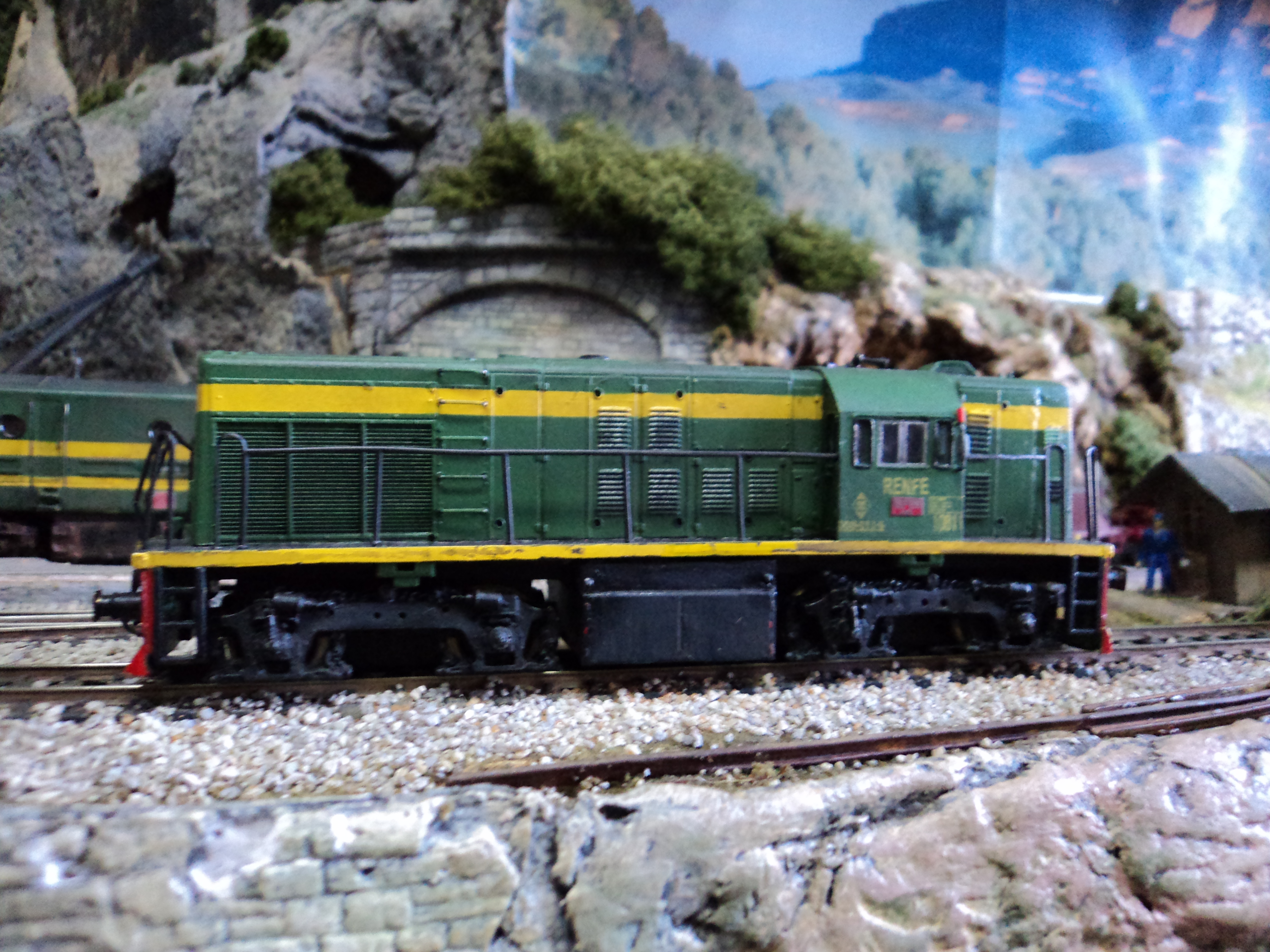

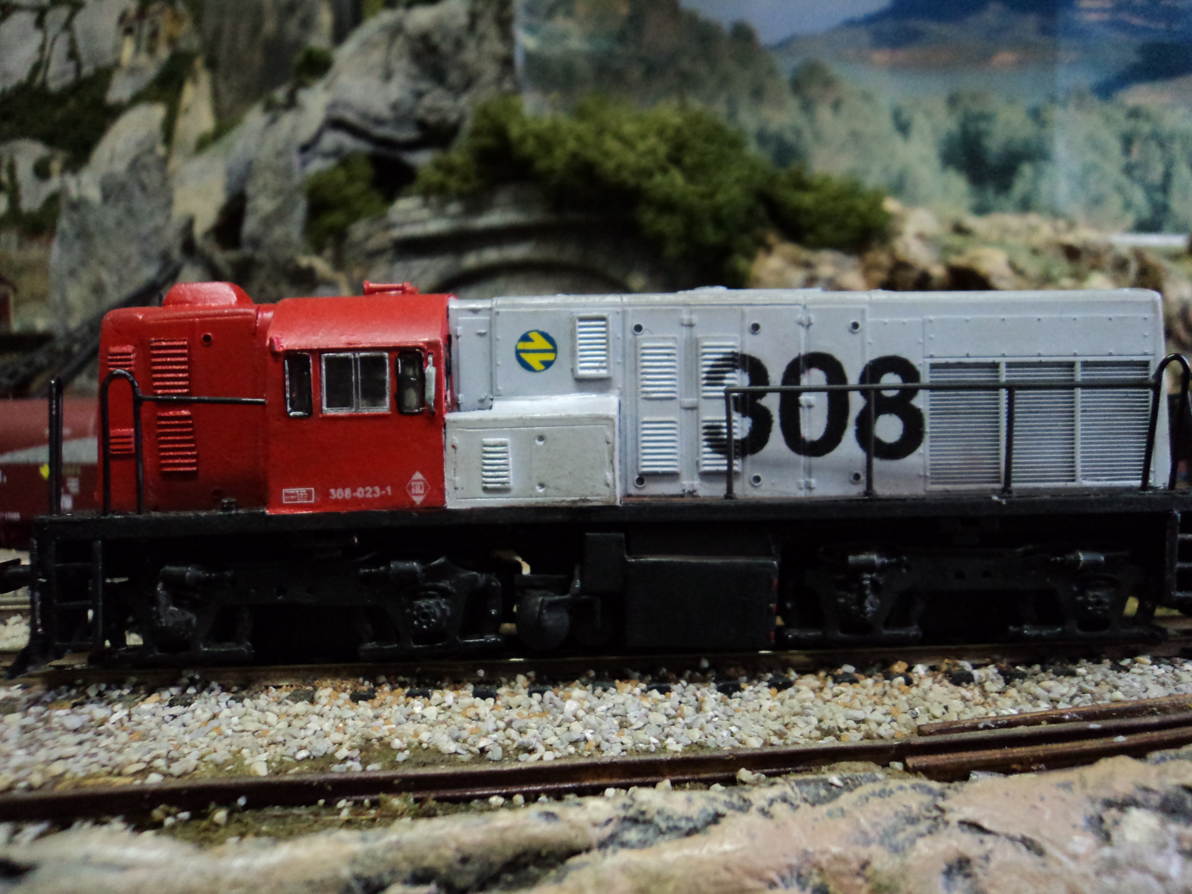

Yo hace tiempo transforme 2 locomotoras 308 partiendo de la FRATESHI,hubo un tiempo que habia un distribuidor en Madrid que no recuerdo su nombre que fue quien me proporciono las locomtoras para hacer las transformaciones,pero me parece que lo dejo,de distribuir la marca en España se podian aprovechar algunos modelos para hacer locomotoras españolas,pero la
U10b de la que partimos para hacer la 308 es un poco grande para acoplar la carroceria de Mabar ya que es un poco mas grande,el chasis es de plastico,y todos los modelos llevan el mismo motor Mabuchi , distan mucho de los modelos a que estamos acostumbrados en Europa, son modelos sencillos pero faciles de trabajar con ellos paara cortar v modificar con 2 de ellas pude construir la 1401 un modelo unico en RENFE pero no se si puede servir para el apaño.
