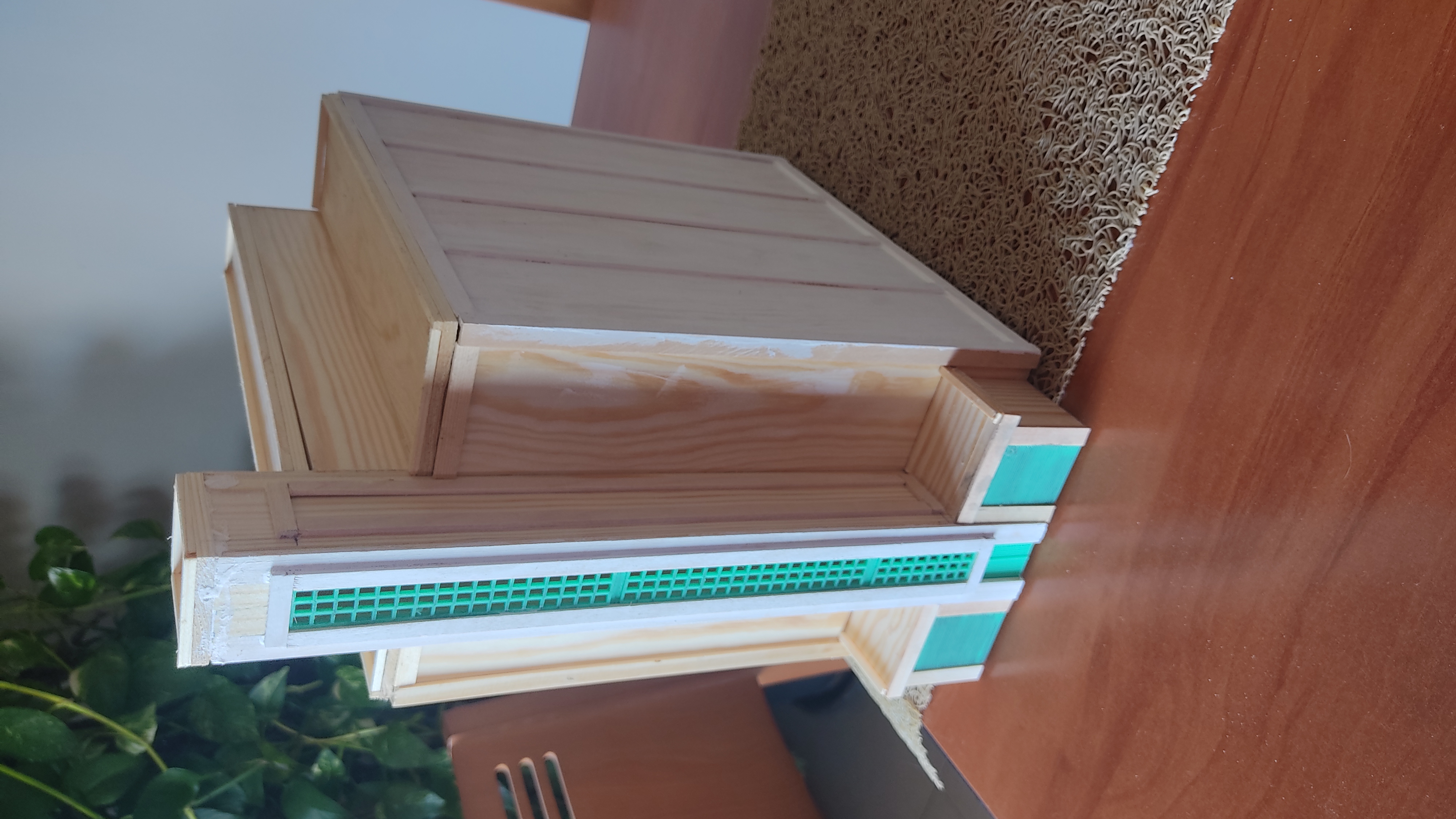

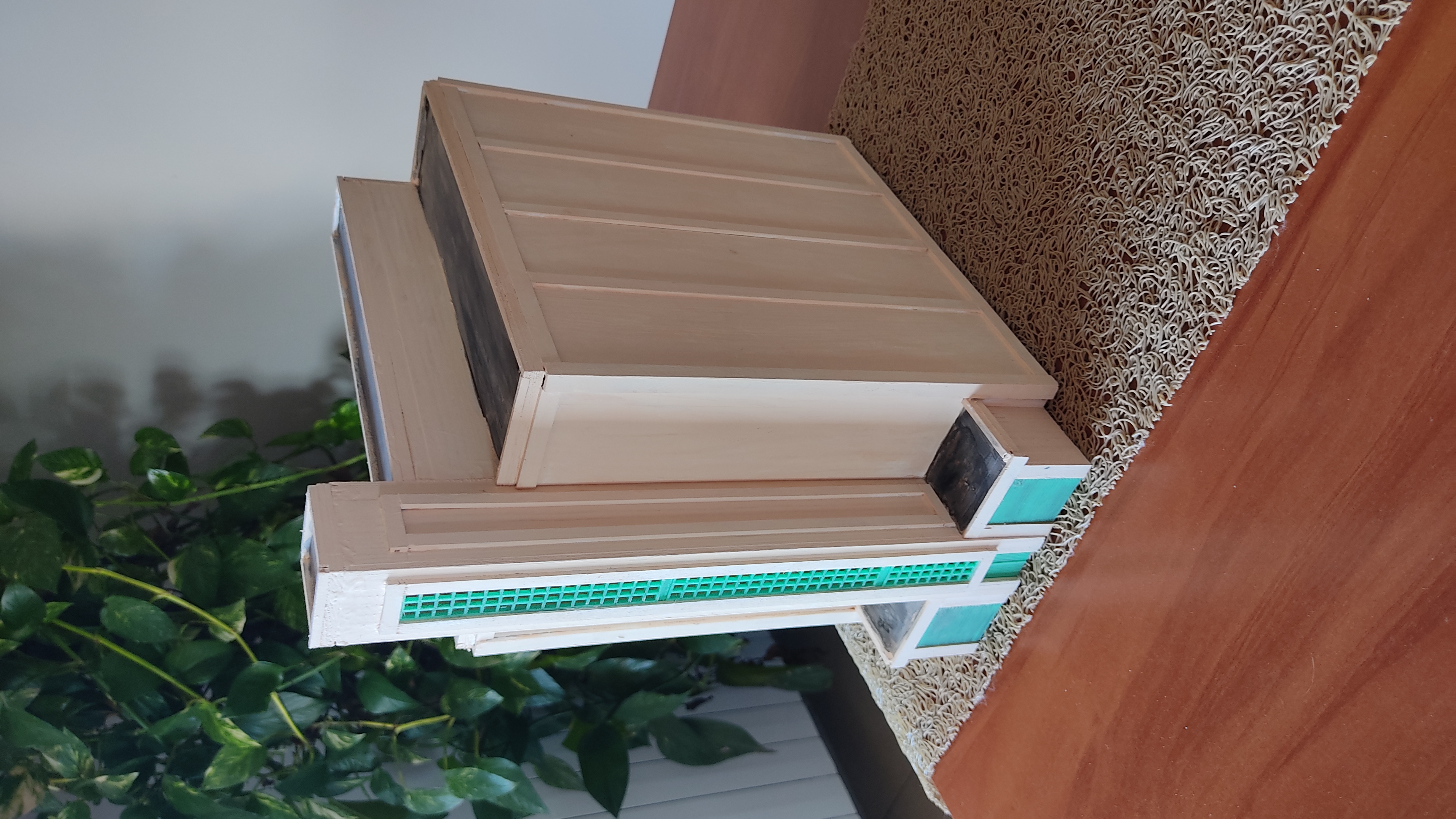

Hola, ya hace unos días que estoy de lleno con los módulos, planteando el trazado de vías, y la distribución de espacios. Y unos de los elementos que quiero poner es un silo de cereales, y dado que es un edificio de grandes dimensiones, he querido construir uno de forma artesanal aprovechando retales de maderas y listones que tenía, para ver donde lo ubico finalmente antes de fijar las vías definitivamente. Adjunto unas fotos de este edificio, en proceso de pintado, y ya acabado. Espero que os guste. Saludos

Muy buena pinta ese silo

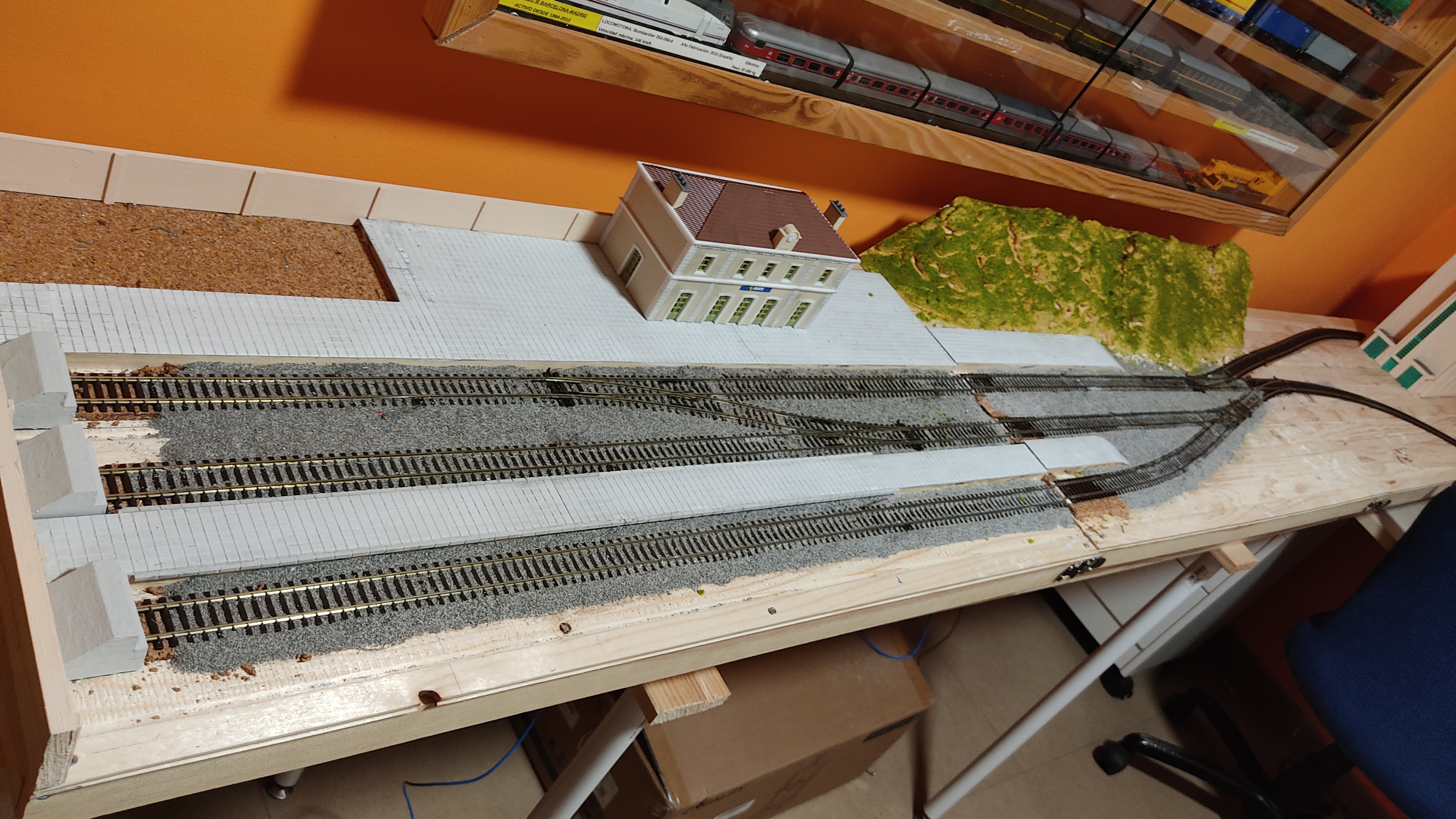

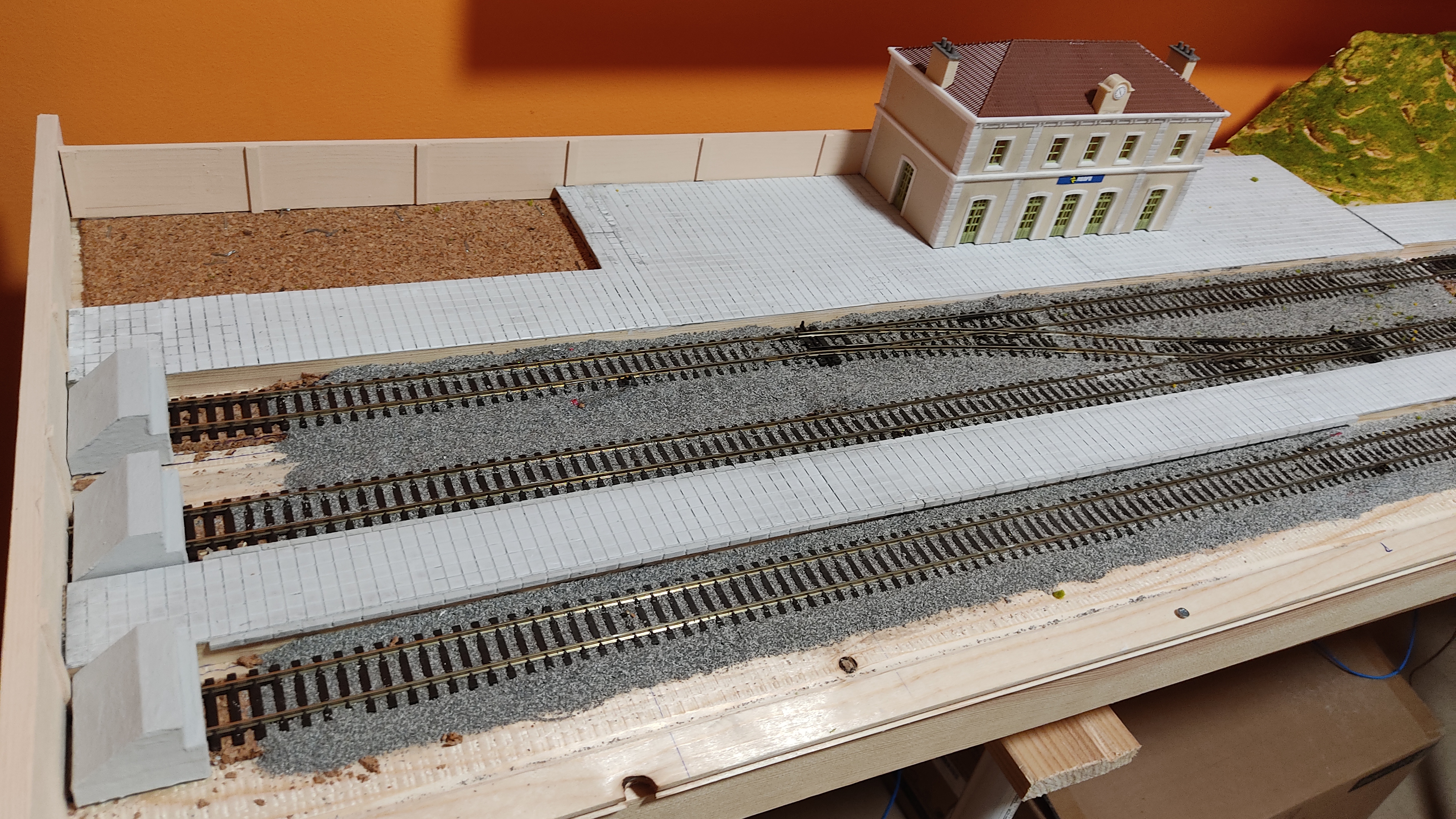

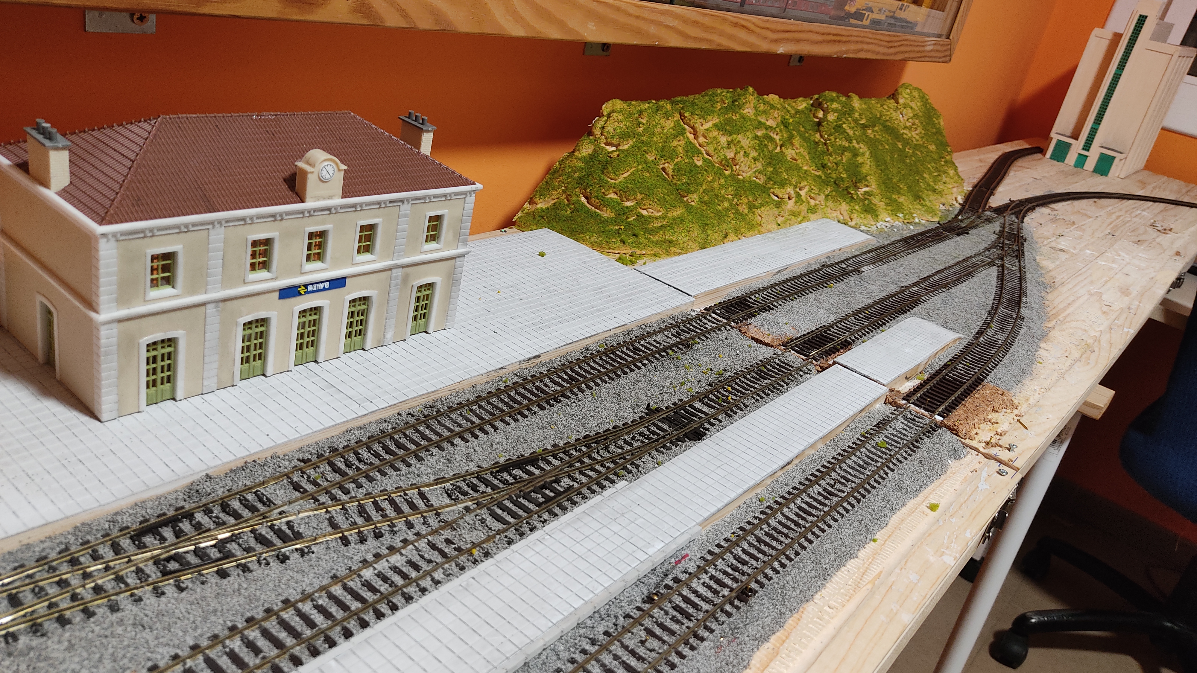

Buenas tardes, adjunto unas fotos de los avances en la maqueta. Ya se va perfilando poco a poco el circuito de vías, y los distintos escenarios que la componen, la estación termino, una zona de transición, el silo de cereales más allá... bueno queda mucho por hacer todavía, ya iré subiendo nuevos avances.
Saludos!!!
