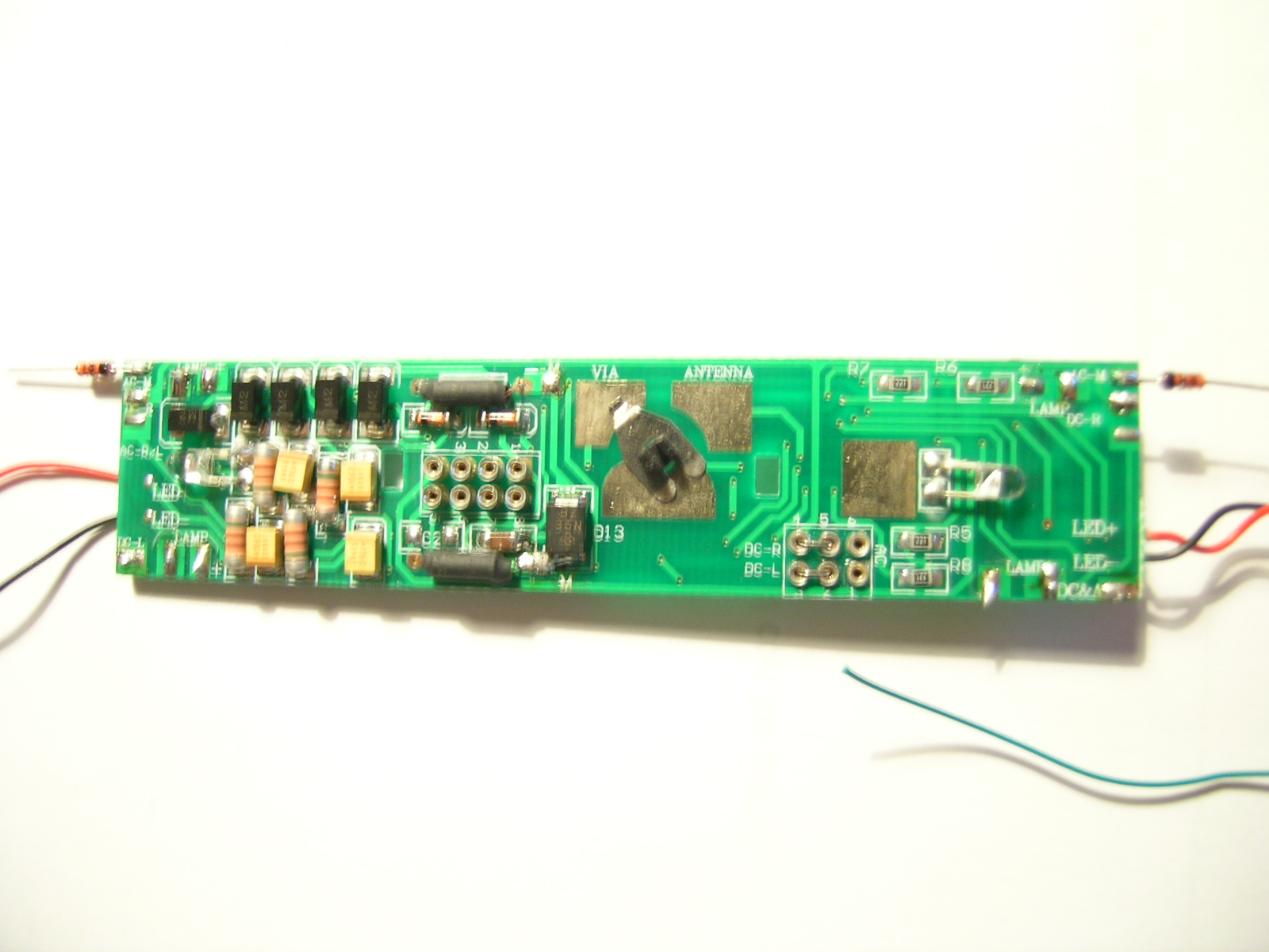

Aprovechando la visita por talleres de la nueva 276 aprovecho para modificarle las luces para poder controlar los pilotos traseros rojos cuando el tren circula con una composicion.
Materiales necesarios:
2x transitores BS170
4x diodos 1N4148
Termoretractil
cablecillos finos
soldador y estaño
y un poco de paciencia.
Duracion estimada:
Experto en soldaduras electronicas 1/2 hora
Novato mas paciencia...jejeje

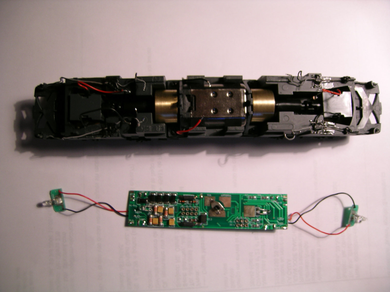

1- primero procederemos a desmontar la carcasa y separar la placa de la locomotora desoldando todos los cablecillos para poder trabajar mejor

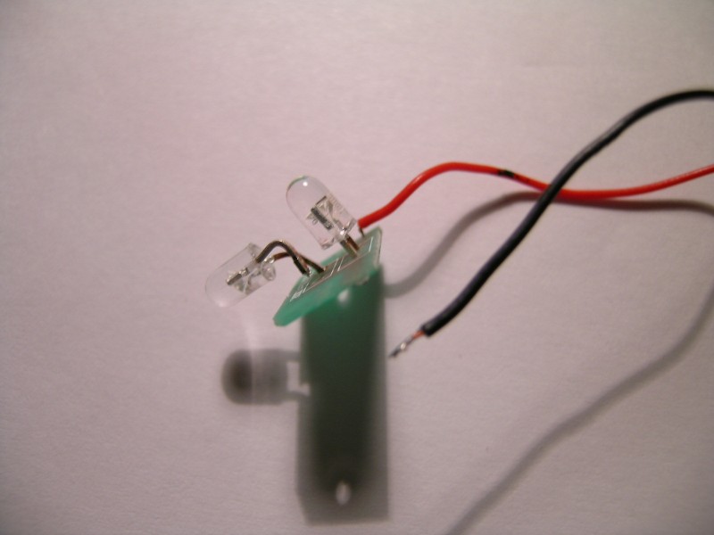

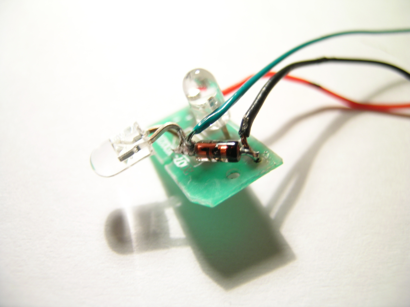

2- Una vez separada la PCB con las subplacas de los led procedermos a cortar una de las patillas del led que se corresponde con el piloto superior. Hay que cortar la patilla que se corresponde con el negativo. Desoldaremos tambien el cable correspondiente al negativo

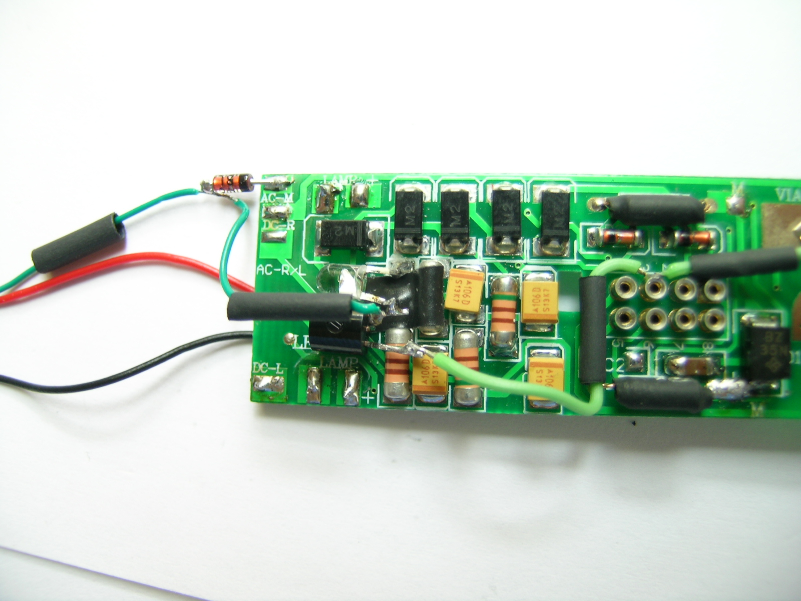

3- Soldamos un diodo 1N4148 a la patilla cortada y un calbecillo de color verde (es el de la funcion que vamos a usar). Prodederemos de igual manera en el otro extremo.

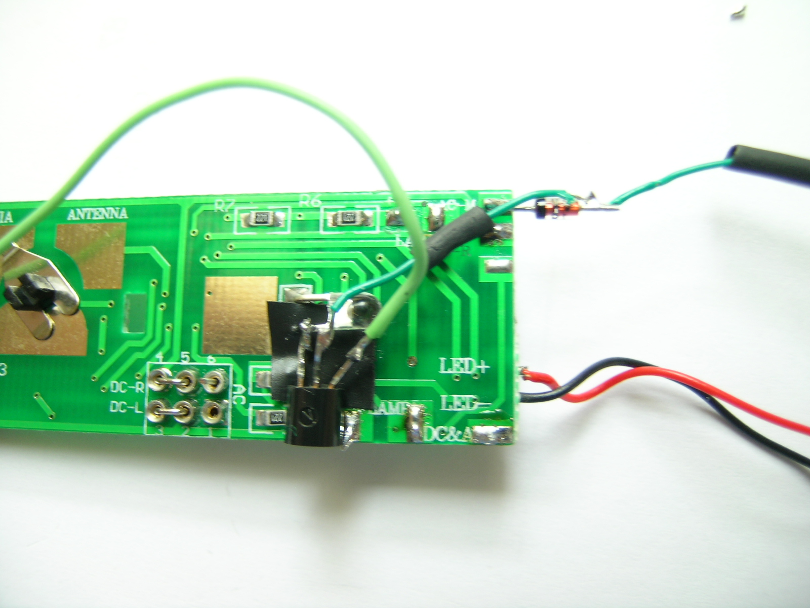

4- Sobre la PCB principal soldaremos dos diodos 1N4148 en los extrmos marcados como AC y en la postura de la foto.

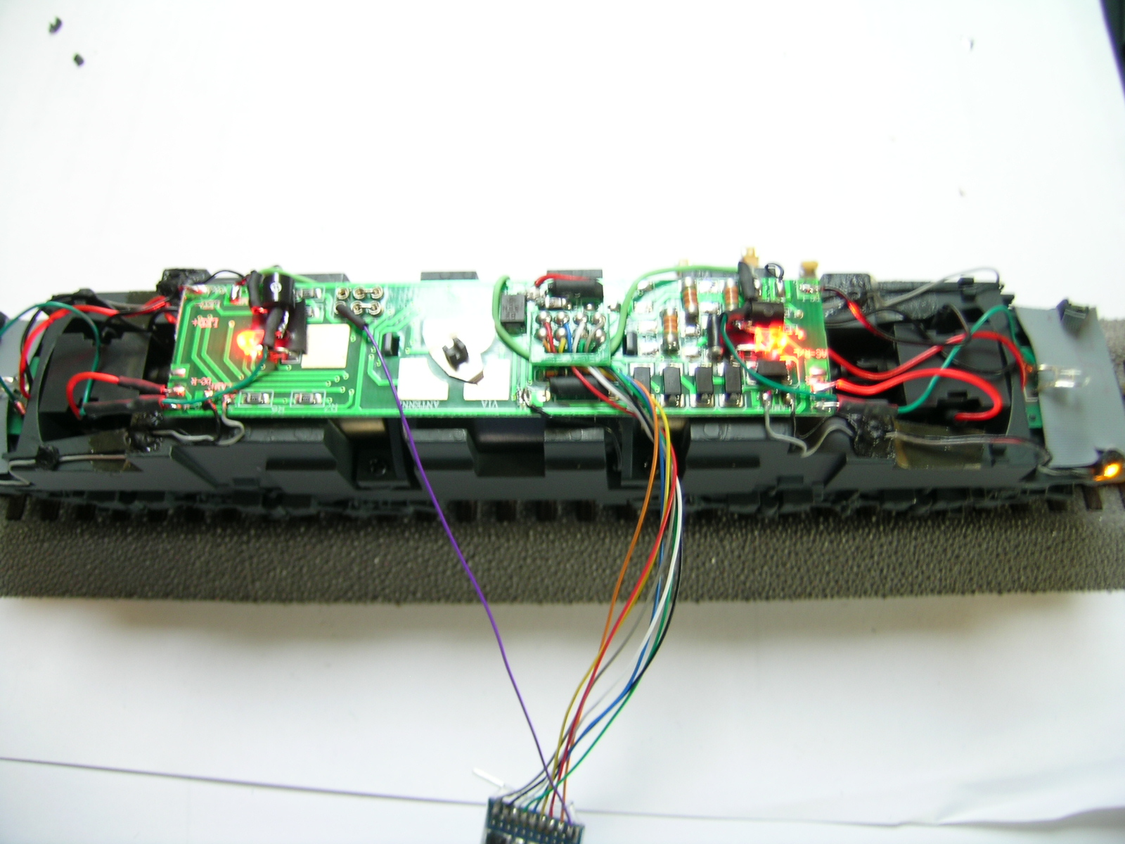

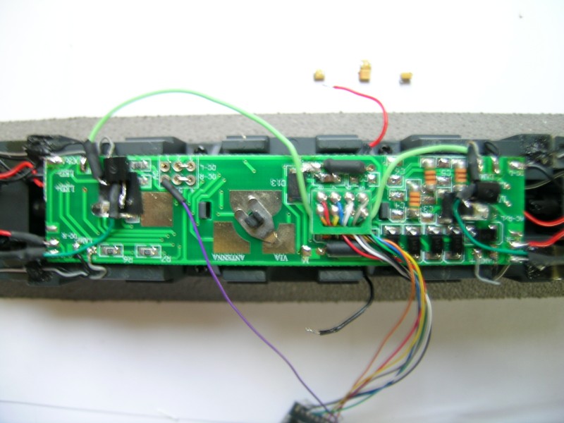

5- Cortamos al ras la patilla negativo del led superior (son las luces rojas) y soldamos el transitor en al postura de la foto y los cablecillos verdes como la foto. Al diodo que soldamos previamente en la pcb, le soldamos en el extremo libre el cablecillo verde de las subplaca de las luces y este a su vez a la patilla del medio del transitor

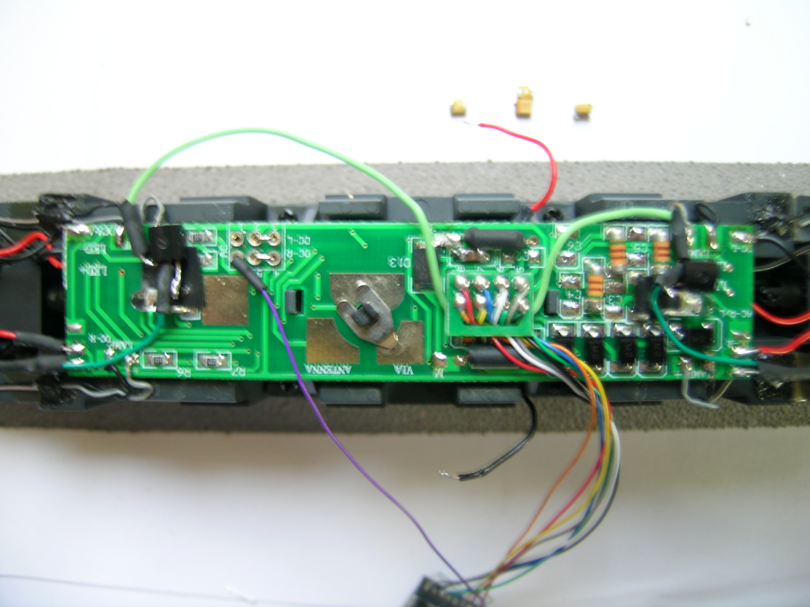

6- Procedemos de igual manera en el otro extremo de la PCB.
Aprovechamos es este punto a desoldar los 4 condensadores para evitar "funcionamientos indesados"
7- Soldamos el calbecillo morado de la funcion 2 del decoder al pin 6 del conector para seleccionar el funcionamiento de la locomotora AC/DC. Soldamos el calbecillo verde de que nos queda suelto de los transistores al pin del decoder que se corresponde con la funcion

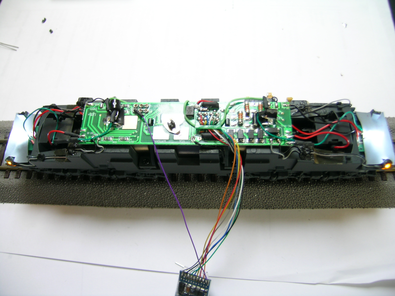

Probamos y.....
funcion 1 ON
Se enciende los dos pilotos rojos traseros. Para maquinas estacionadas.

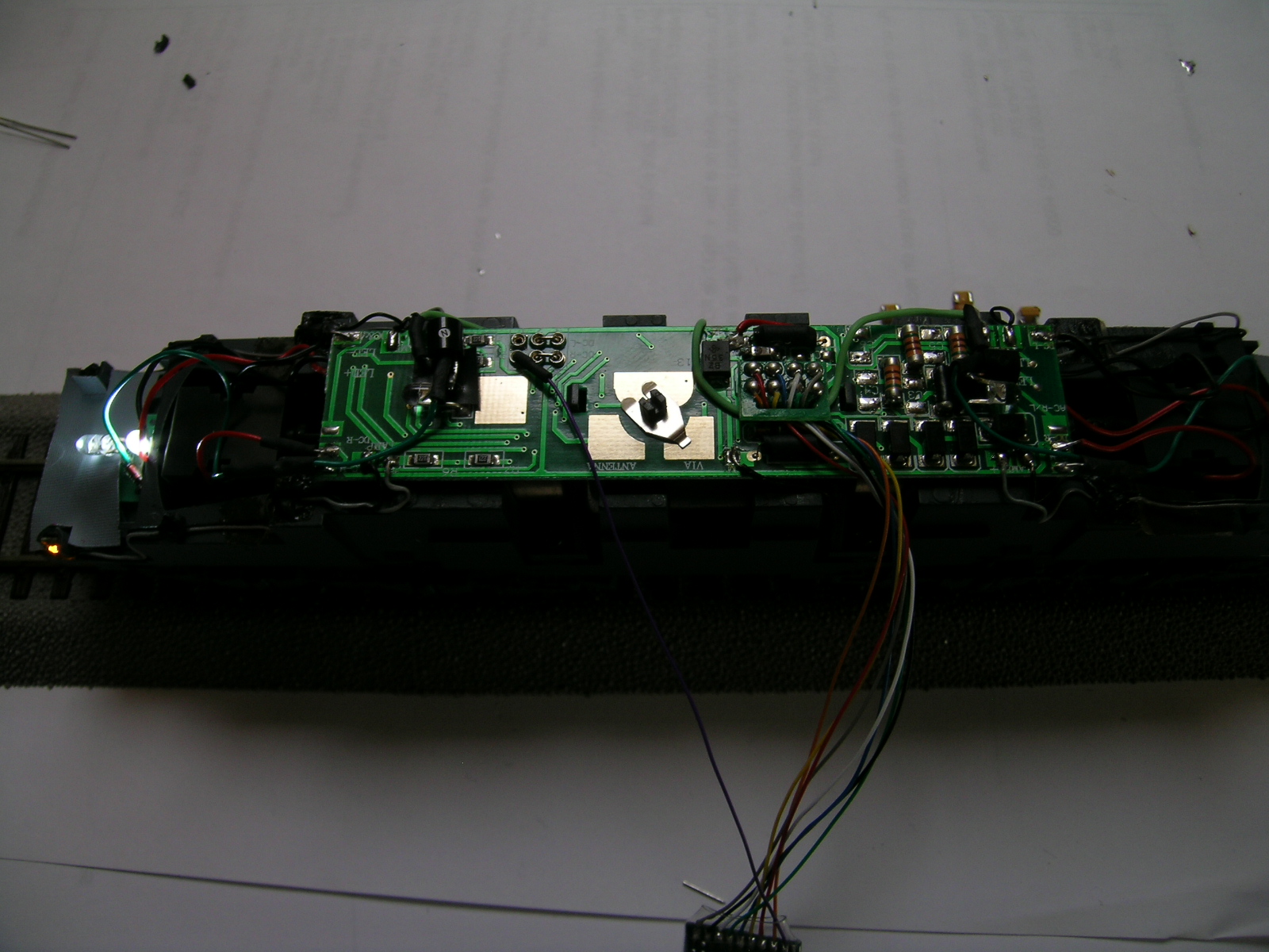

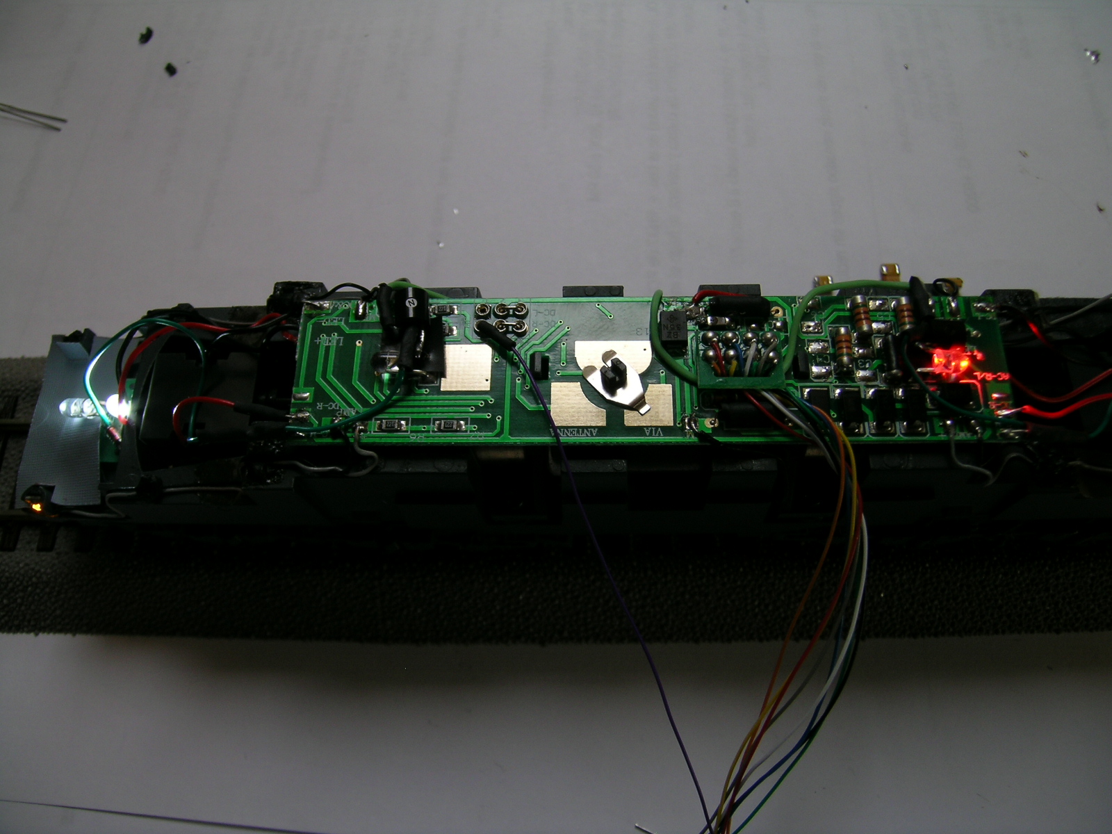

Funcion 2 On (con la funcion 1 ON)
Se apagan los pilotos rojos y se encienden las de posicion de ambos testeros (para maniobras)

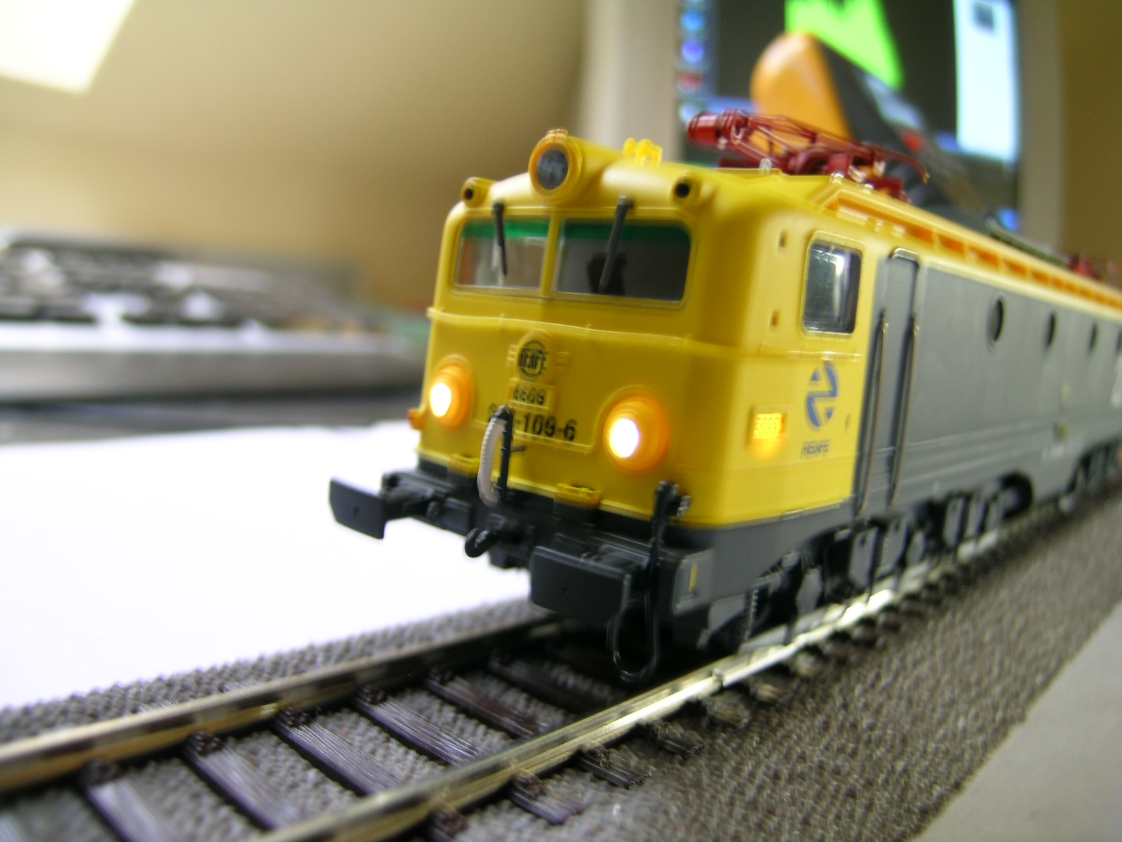

Luces (con la funcion 1 ON)
Se apagan los pilotos rojos y se encienden las de posicion y el foco principal del sentido de marcha automaticamente. Para crcular con composiciones
