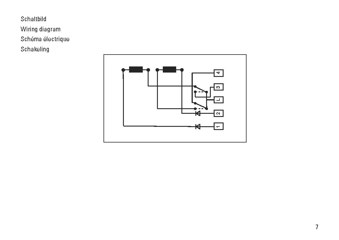

He comprobado que la programación de los decoders estuviera correcta y ajustado para bobinas de alto consumo como me dijiste. Sigue sin funcionar. Pero, he descubierto (por casualidad) lo que está pasando y desde luego, yo no sé solucionarlo.
Me explico. Al poner, una de las veces el enchufe de una de las salidas del deco, quedo desplazado hacia un lado con lo que el cable amarillo de la salida L del motor (amarillo), quedó encarado con la salida Out A y el cable de la salida 1 del motor (azul), quedó encarado con la salida C del deco. Al accionar en la central resulta que si funciona, pero solo en un sentido evidentemente ya que el cable de la salida 2 del motor (azul), queda libre. Deducción, estos motores tienen el cableado al revés. En analógico, no importa porque es alterna y da igual por donde entre o salga la corriente y por eso funcionen correctamente. ¿Como lo puedo arreglar?. Espero haberme explicado bien.
Te adjunto el esquema del 5625
Gracias y saludos.

Cambia los cables de las entradas 1 y 2 del motor a la salida 2 y 1 de decodes. ¿Funciona también solo en un lado?
Si es así es un problema con los diodos que habrá que puentear.

Solo funciona si el cable de la salida L del Motor (amarillo) esta conectado a la salida Out A ó Out B del deco y cualquiera de los dos cables (azules), salidas 1 y 2 del motor lo está a la C del deco. Si el cable L (amarillo) está conectado a C del deco la posición de los cables azules tanto en el motor, como en el deco, es indiferente y no funciona.
No sé si te entendido bien lo que me has dicho que haga.
Nota 25 Abr 2020 20:12
Mensajes: 6540
Entonces hay que quitar los diodos que en el esquema del motor aparecen en 1 y 2.

Entiendo. Los motores 5625 tienen el cátodo común y los decos son para ánodo común. El accesorio es para que lo cambien.
Quitar los diodos , ¿causa el mismo efecto?.

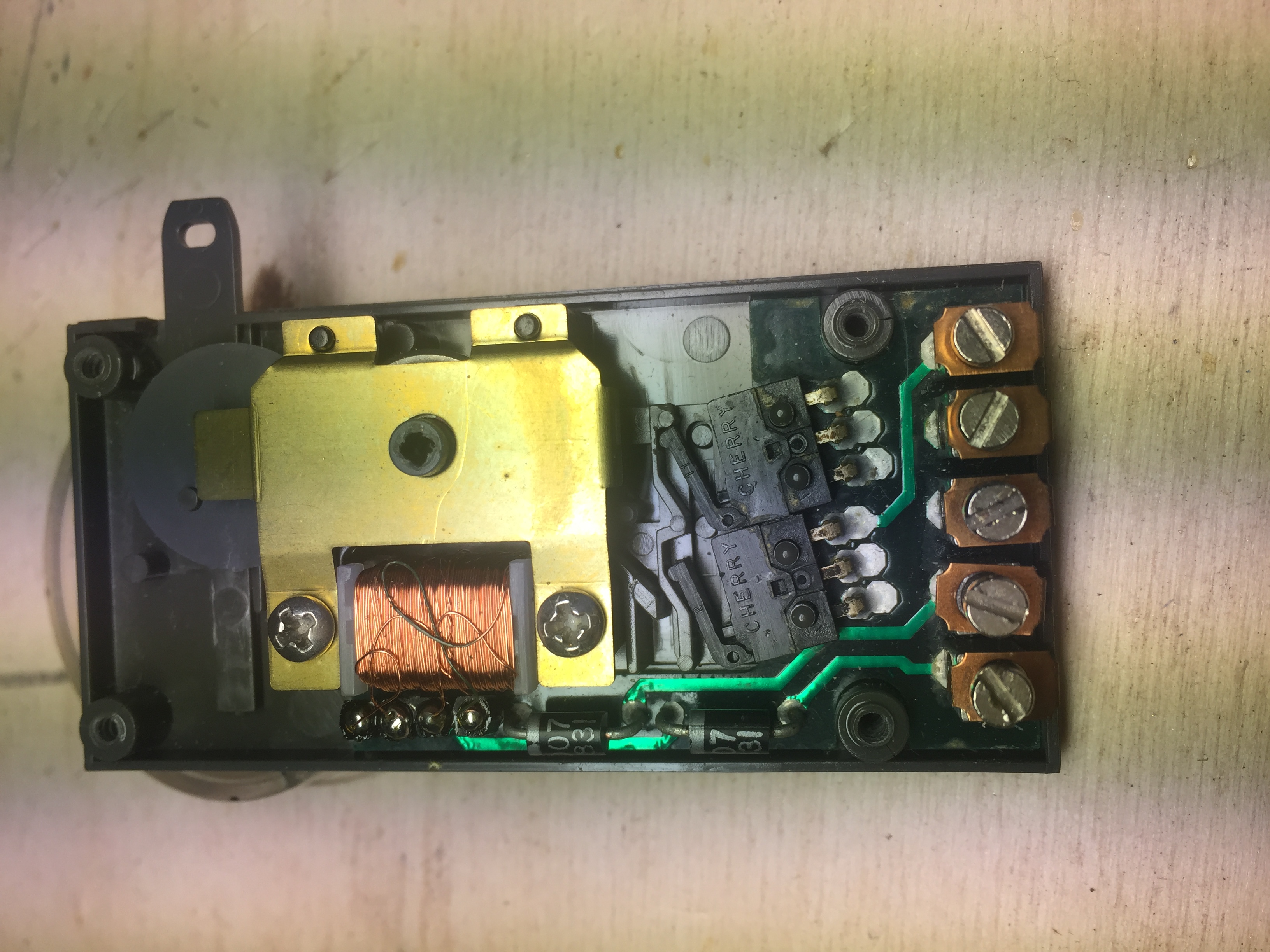

El interior del 5625.
¿Puedo puentear los diodos, bien con un cable que una los dos bornes de cada diodo, o quitarlos y unir con cable?.
¿Así cambia y el común pasa a ser el ánodo?
En el manual del 5625, indica que para operar en digital, se conecte directamente a una de las salidas del decoder Märklin K83. ¿Sería otra solución?
Muchas gracias y saludos

Este motor nada tiene que ver con el esquema puesto. Esto es una bobina de corriente continua y dependiendo la polaridad, la barrita imantada del centro del solenoide se desplaza de un lado a otro para provocar el giro de la pieza circular.
Este motor necesita de un decóder que tenga la salida en alterna como los K83 de Märklin o los LS150 de Lenz. Los decóderes de corriente continua no sirven pues su salida es siempre de la misma polaridad y necesitamos de un cambio de polaridad, por eso la existencia de los dos diodos.
