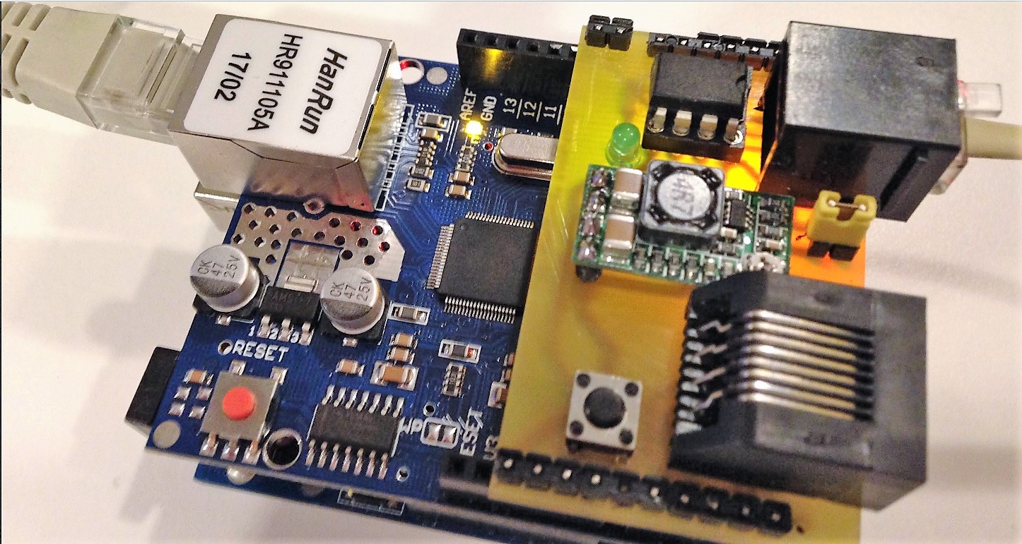

Finalmente funcionan las dos versiones, el problema raiz es el mismo, quiero trastear un poco el código ya que cargando cualquier ejemplo del IDE, si que asigna la IP que se define.
He hecho una plaquita para el max, os dejo una foto del invento
Una pregunta, ya que no conozco la z21, ¿quë función tiene el pulsador?
Nota 14 Feb 2018 23:49
Mensajes: 753
Registrado: 12 Ene 2012 14:44
Es para grabar en la EEPROM la dirección IP que... Rayos! No me acuerdo!!
Ya te diré, disculpa :oops:
